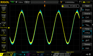

    Allright, da var det på tide å teste ut testeplaten, og se hva denne lille godnissen min (Dual 1219 + (slitt?) Hana SL) klarte å få til.
    Tenkte det var lurt å sjekke de enkle tingene først, for å passe på at alt var på stell.
    Stifttrykk

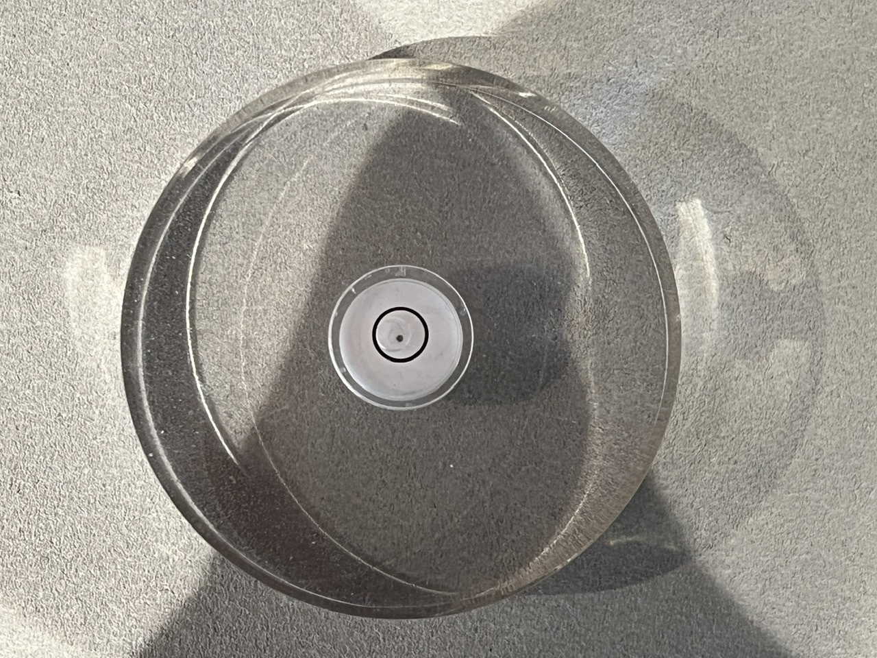

    Vater
    Det synes kanskje ikke på bildet, men den var absolutt ikke i vater. Måtte kanskje 4mm opp foran, så var den sånn tålelig ok (innafor svart sirkel, da må det være greit). Det er kanskje noe å tenke på når man har tremøbler, at de, trass i å være produsert av etnisk norsk furu, puster og vrir seg litt innimellom. I hvert fall i denne håpløst tørre luften vi har om dagen.
    Hadde luftfukter tidligere for platene og lyden sin skyld, men den røk, og nå kommer det støv og bøss overalt (og BBB-reolen kroer seg litt, tydeligvis).

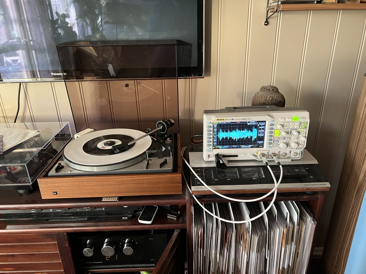

    Forbereder oppsett
    Vi gjør det ordentlig, og kjører øre + skop. Har aldri gjort dette her før, og er fryktelig nysgjerrig. Også tenkte jeg at det kanskje var fint for dere her inne å ha noe litt mer håndfast å diskutere ut fra. For her er jeg grønn som matpakken i bunnen av sekken fra i fjor.

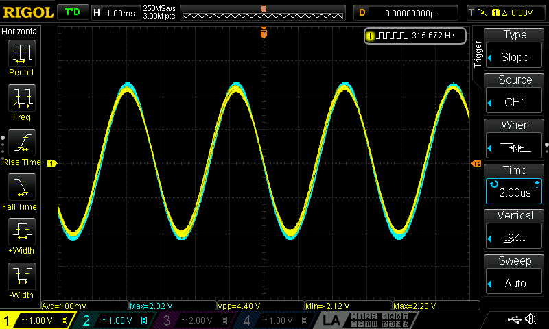

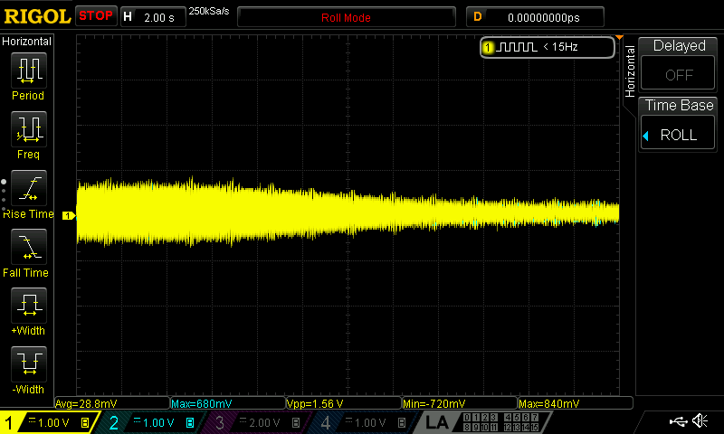

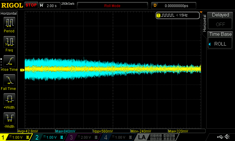

    Jada. Frekvenssveipet er på en rar lengde, med rart frekvensspekter, så vanskelig å få en forståelse på hvilke frekvenser som er hvor på skjermen, men det ser nå rimelig greit ut:
    GUL er venstre kanal, MAGENTA er høyre
    Frekvenssveip venstre og høyre kanal

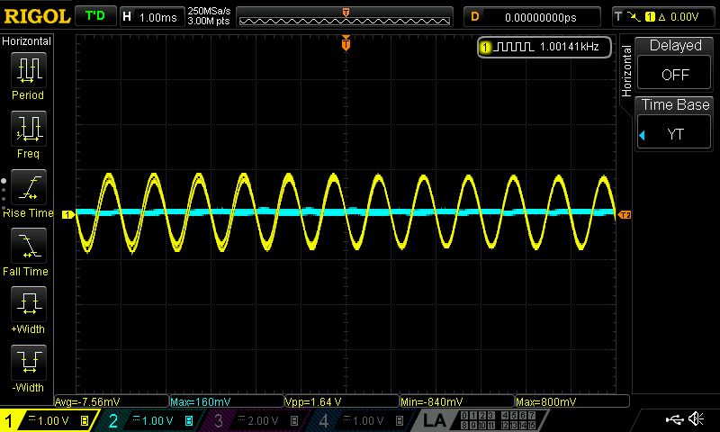

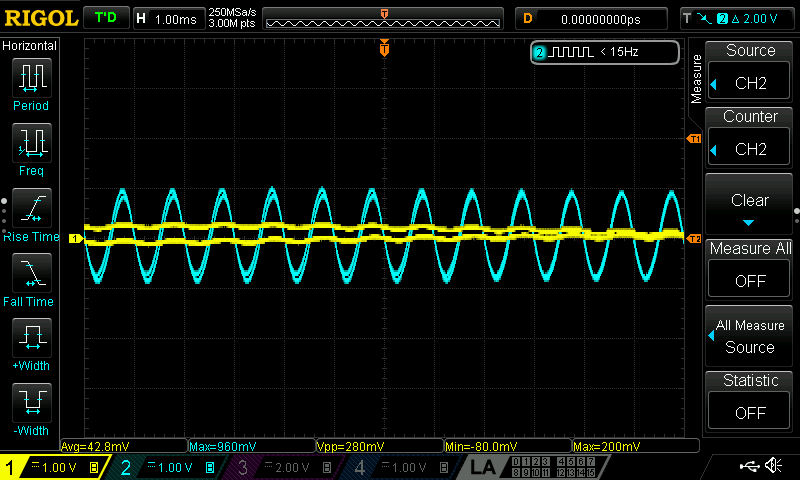

    1Khz testtone hhv venstre og høyre kanal - støy i venstre kanal på høyrebildet var nok bare rester av en knepp, var ellers stille og fin
    Hvis du sjekker ut, så ser du at den er ganske dønn nøyaktig på hastigheten her, 0,001%-0,003% (varierer fra ca 1,001Khz til 1,003Khz). Ikke dårlig for en over 50 år gammel spiller synes jeg? Eller kanskje er det bånn i bøtta?

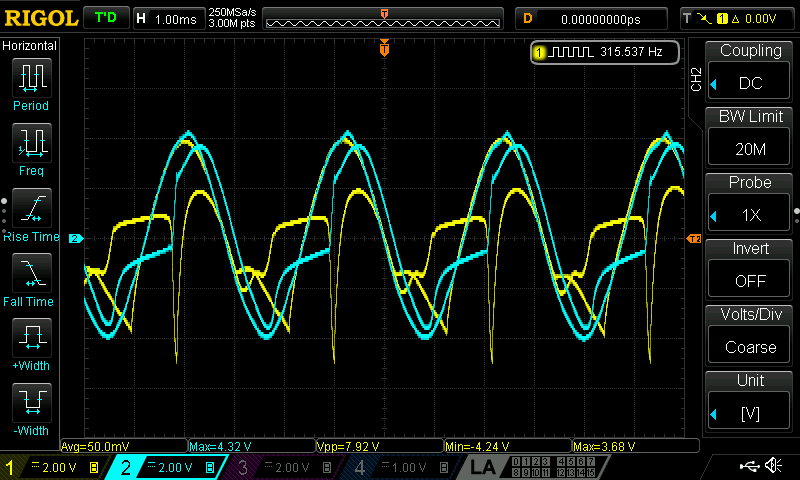

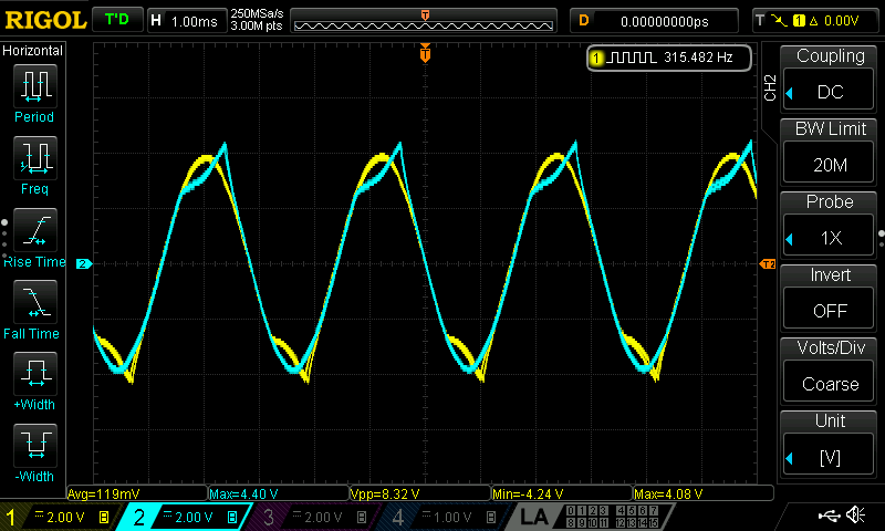

    Så kommer det artige - tracking. Jeg vet ikke helt hva som er bra, og hva som er dårlig. Den slet litt, det skal sies, men oppførte seg stort sett pent. Jeg vrikket på antiskatingen som om jeg hadde blitt DJ. Den likte ikke det, men så ut til å komme seg litt. Virket som mer antiskating var bedre, men til slutt måtte jeg stoppe, for armen endte jo opp med å ikke stå stille når jeg løftet den, så umulig å "cue" (hva blir det på norsk?).
    Eksempel på hvordan det ikke skal være :p
    I begynnelsen slet den veldig på 70-80µm, men etter å ha jukket på antiskatingen og landet på respektable 2,5g fikk jeg denne kurven på 90µm:
    90µm, 2,5g antiskating
    Nå klarer den 100µm, men sliter voldsomt og fullfører ikke sporet. Så offisielt tror jeg vi sier 90µm er maks. Ser nå at Hana selv sier 70µm, så da må det vel være innafor egentlig. Internett sier 70µm er dårlig, og andre har visst klaget tidligere på mine vegne: Hana SL tracking issues- Vinyl Engine
    For ordens skyld -- det låter jo ikke så bra når kurven ser ut som en rusten dolk, men kjører man færre mikrometer (eller hva man nå kaller det), så ser kurven mer slik ut som dette:

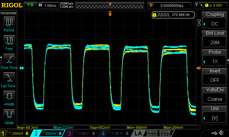

    Så var det firkantpulsen, og den klarte den fint:
    "Firkantpuls"
    Ja, den danser litt opp og ned, men hva forventer du da. Firkantpuls på vinyl liksom, det må jo være det minst egnede mediet som finnes for slike ting.

    Ditt bilde av 90uM låter garantert ikke bra.
    Det du skal ha, når du spiller 60-70 osv. er en helt ren tone. Når den begynner å forvrenge,
    skal den gjøre det samtidig i begge kanaler. Hvis ikke, så korriger med antiskating.

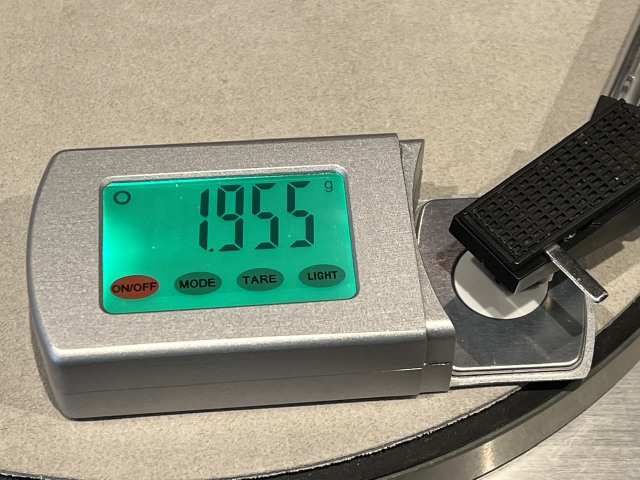

    Det med 2.5 gram er feil. Den skal ha 2,0 gram, hverken mere eller mindre. På 2.5 kommer ankeret (spolene) ut av fokus i
    magnetfeltet, hvilket er ødeleggende for tonal balanse og perspektiv
    Korrekt satt opp, SKAL den klare å spille 70um rent i begge kanaler ved 2.0 gram nåletrykk.
    Klarer den ikke det, er den enten satt feil opp eller er defekt ;)Blå kanal ser ikke fin ut i toppen på siste bildet.
    EDIT...Leste visst feil. De 2.5g var antiskatesetting, ikke vekt, sorry 😁 , men resten står jeg ved

    Dobbeltsjekket nå på morgenen, 60μm går fint men 70 skurrer.

    Bare en liten digresjon her, ser at du hadde måleutstyr koblet opp og la ut grafer som viser resultatene. Spørsmål : må man ha måleutstyr for å få noe ut av en "test record" spør fordi jeg har null peiling på området 🤔

    Nei, trenger overhode ikke scoop. Har et par Clearaudio testplater og Ortofon sine 3 første som inneholder både test-signaler og musikk.
    Kjenner ikke til sporingsevne til Hana, men det har tydeligvis ikke vært et problem tidligere.
    Dersom du ikke har mulighet til å kryssbytte spiller/PU, sjekk underlaget til spilleren om det kan være noe vibrasjoner fra underlaget eller motoren.
    mvno_subscriber
    12.03.2020
    1.185
    2.232
    Asker
    I dag vatrer jeg ved å dytte litt papp under midten på spilleren. Aner meg det ikke er beste metode i så henseende.. Tips?
    Tenkte på selve underlaget, har du mulighet til å sette spilleren på et annet underlag. Og samtidig sjekke motorfeste og eventuelt armen. Når du får vreng, er det i begge kanalene?

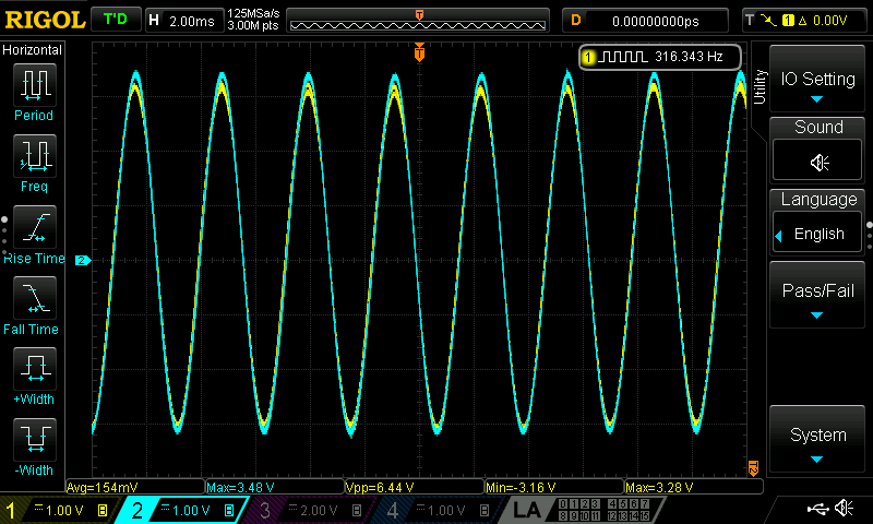

    Ok, jeg har i det minste forbedret situasjonen. Nå tracker den ok på 70µm, og test av en "helvetessingel" som var umulig å høre på er nå langt bedre.
    Jeg fikk ikke tatt bilde, men man kan kanskje se hint av det i #44 - opphenget (cantilever, hva det enn heter på norsk) har en liten knekk så den vender mot høyre sett undenfra (og det er seriøst en knekk, jeg tror ikke det er sånn det skal være). Jeg har justert PU i headshell under mikroskop til å kompensere slik at den nå er "rett", i hvert fall i forhold til nål og plate. Deretter justerte antiskating bittelitt opp, og 70µm målte fint, og låt aaaakkurat ok (tror vi er på grensen altså).
    Så er spørsmålet - hva nå? Skal jeg prøve å rette opp opphenget? Eller er alt "ok" nå (i hvert fall sett fra platenes ståsted -- er de jeg er mest redde for).
    70µm, ~2g antiskating

    Det siste bildet ser helt fint ut for 70uM.
    Ikke forsøk å bøye tilbake nålefanen. 99% at den knekker helt i bøyningpunktet.
    Sporer du 70uM rent (som bildet viser), da spil musikk til du må ha ny PU, og legg neurosene i skuffen ;)
