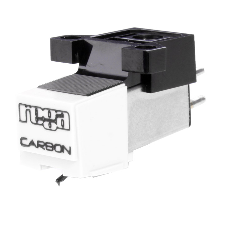

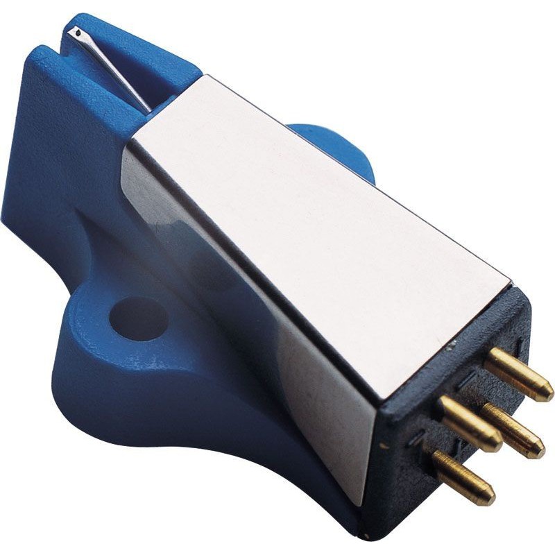

    Ja ja..... Glemte selvfølgelig "Carbon" 😂 😂 .....
    Men det var ikke Carbon, det var snakk om..... Det var Elys & Exact
    Til sammenlikning (se på huset)
    + det, at Rega har LIMT driten sammen, så det ikke går at skifte nålen alene. Det gjelder for alle deres MM´s.
    Pål gundersen
    30.03.2020
    1.923
    2.507
    Vis vedlegget 815660
    Vis vedlegget 815661
