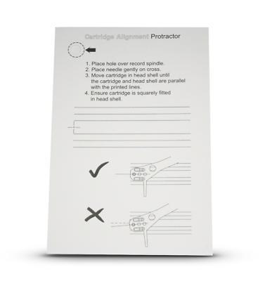

    Conrad protractor som nevnt #40 er antagelig helt fin, og sorterer ikke under hva jeg mener er svært enkel. Her er et eksempel på hva jeg har i tankene :
    Svært enkle protractorer er for lite finstilt.
    Noen har heller ikke to nullpunkter eller at man må montere ved å sikte m øyemål etter pickup-husets sider eller "gjette", hvis disse ikke er parallelle.
    Problemet er da å finne de riktige nullpunkter som Dazed korrekt sier.
    At det kan være et problem på 1219 hvor armen er fixed har vært tema på Vinyl Engine.
    Nå er det vel ikke meningen at dette skal være en diskusjon om protractorer og armgeometri, så jeg har ikke mer å kommentere her. 🙂

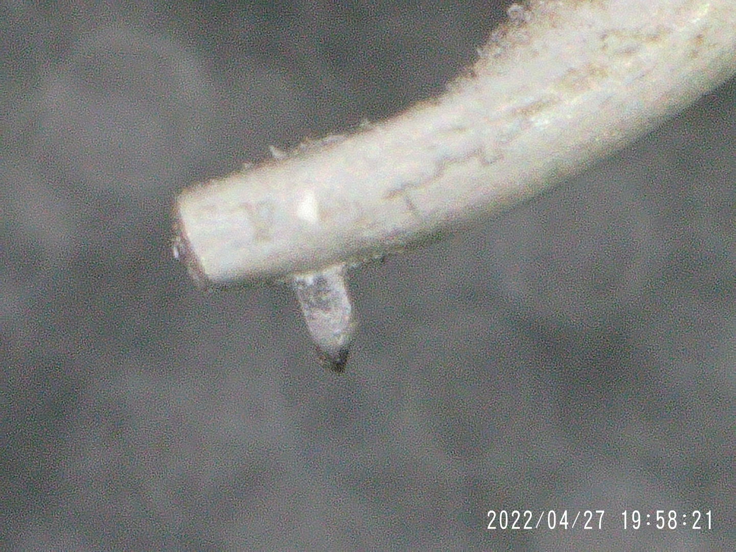

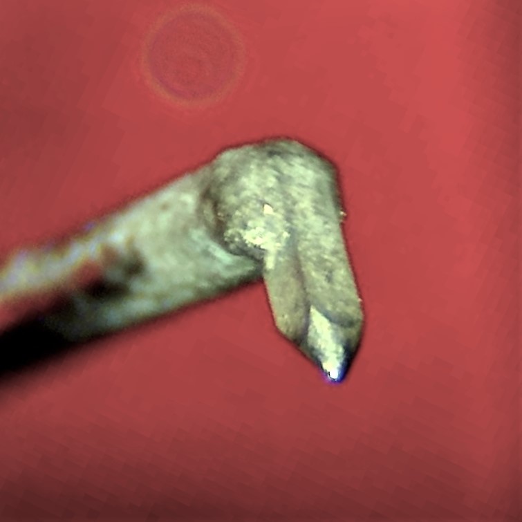

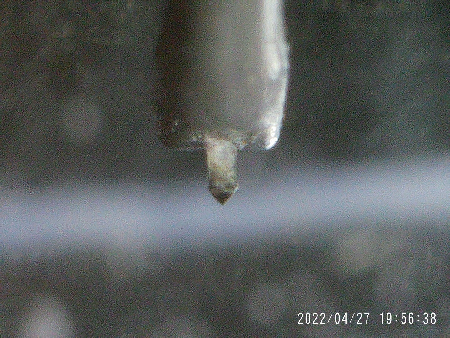

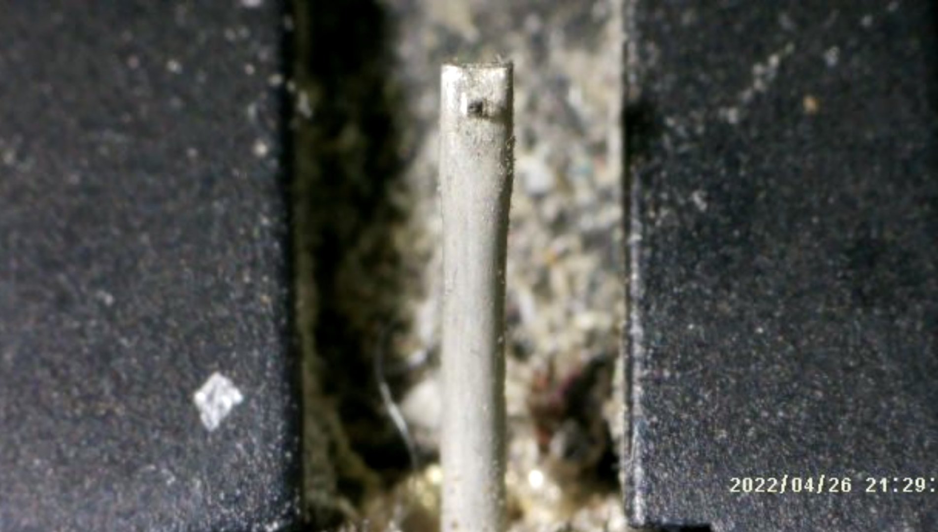

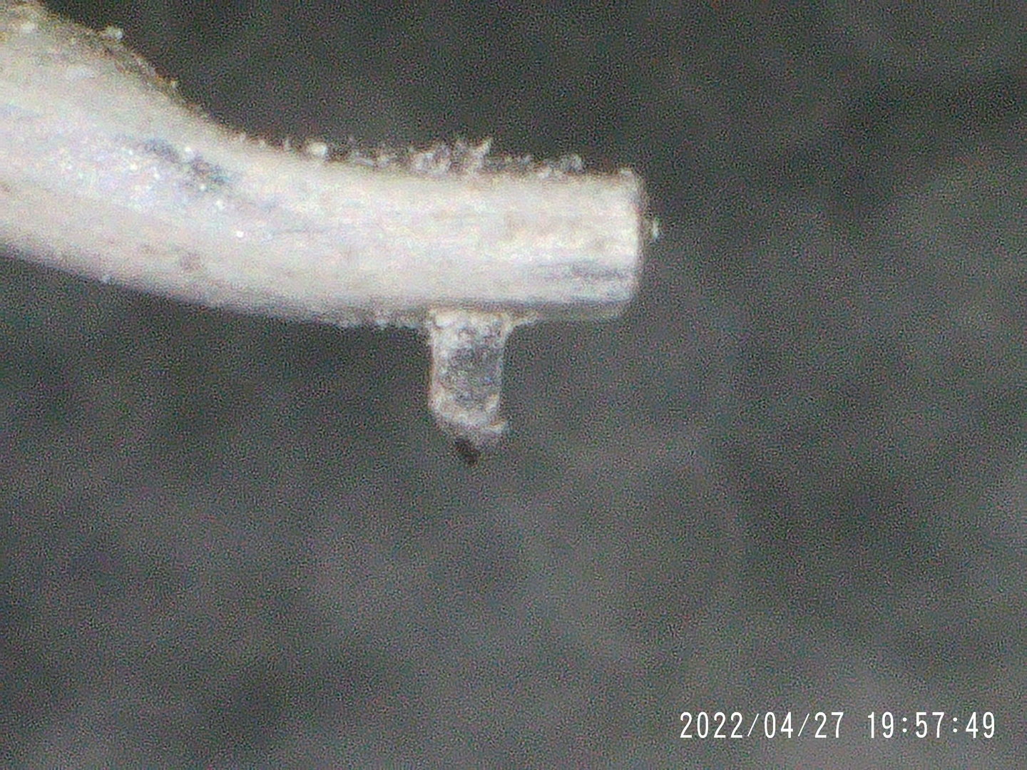

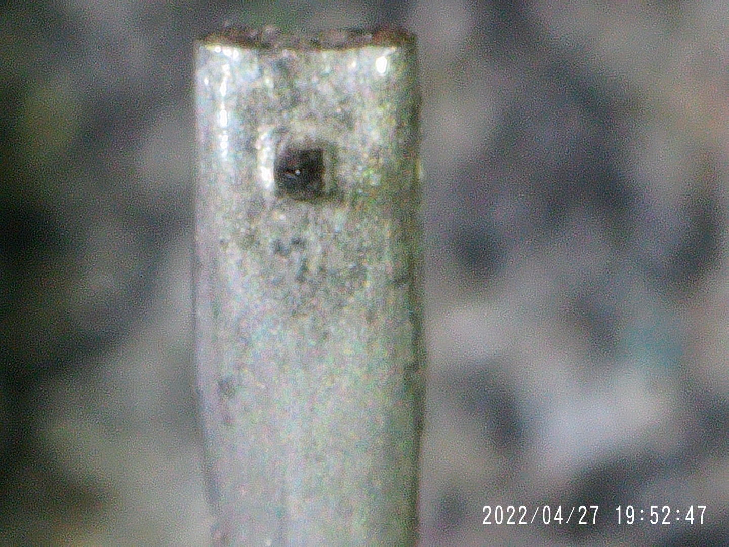

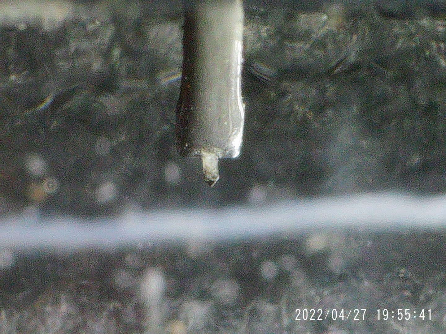

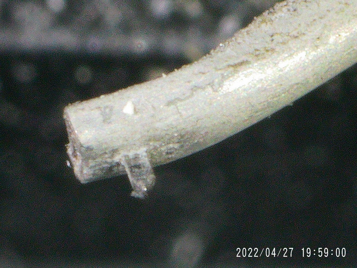

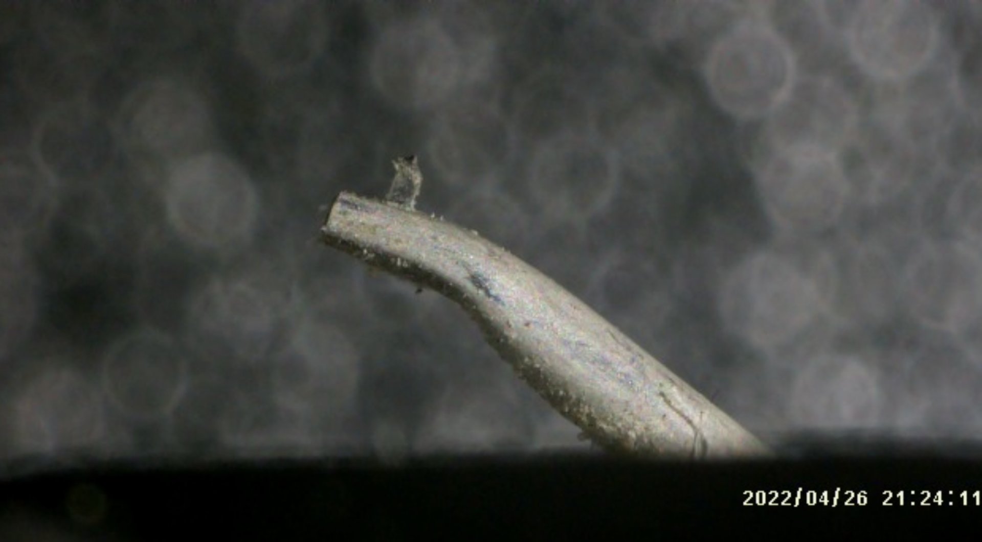

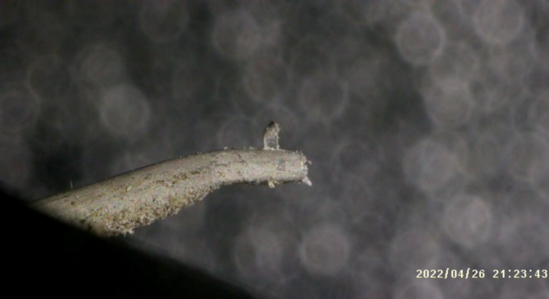

    Her er bilder fra mikroskop hvis noen har interesse. Fra undersiden kan man se at opphenget er en smule skjevt, men jeg er ganske sikker på at den alltid har vært slik. Menmen.
    Vet oppløsningen ikke er allverden, mulig jeg rekker fikse det i morgen.

    Bra bilder, men man må nok en god del nærmere innpå for å kunne vurdere hvor slitt den er.

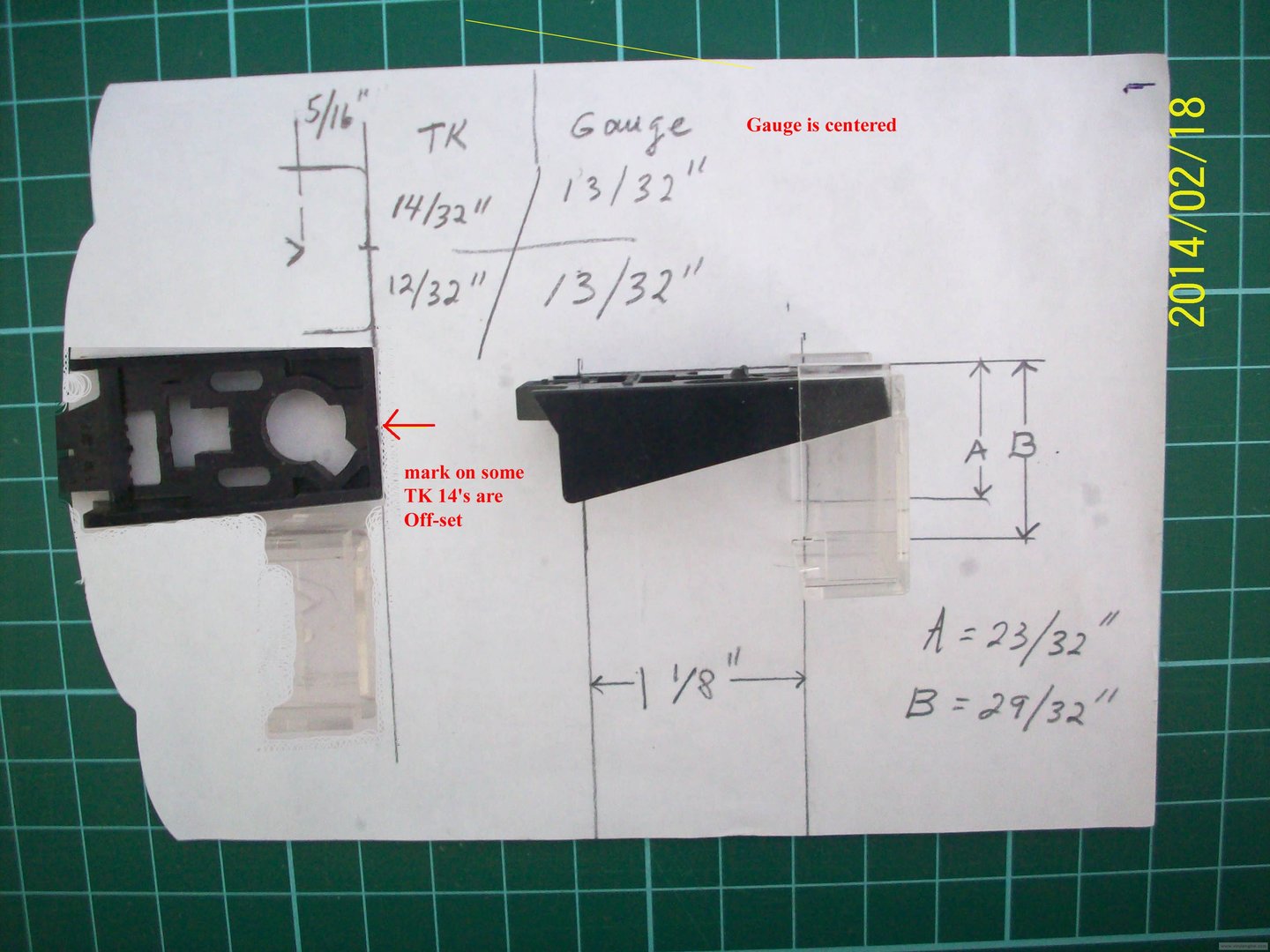

    Du så sikkert denne #41
    Jeg tror neppe du kommer noe nærmere svaret vedr slitasje her. Du må ta med pickup til noen som har egnet mikroskop og kompetanse.

    Det ser ut til at det er ein del drit på nåla. Eg trur du skal prøve den ultralydrensen ein gong til.

    Er en sånn dings jeg har ja. Ja, jeg regnet ikke med å kunne se normal slitasje med dette loddemikroskopet mitt. Var mer hvis det var skjevheter, skader eller lignende. Men sånn generelt, så aner jeg ikke hva jeg skal se etter heller.
    I verste fall blir det vel å sende til ekspert (hvem nå det kan være?) og ev kjøpe ny. Hadde håpet denne holdt til sommeren, da flytter jeg og Analogsenteret blir et steinkast unna 🙃😇
    Første billede er fra en eldre Ortofon Jubilee........ gammel, men helt uten slit:
    Neste bilde er fra en nyere Ortofon Cadenza Black (om jeg husker rett) 😁
    På venstre siden ser du en tydelig slitkant, som ikke skal være dér. Et sånt slit kann gi det resultatet, du
    beskriver å oppleve på Hana´en ;)

    IMO skal du se etter om du har slitasje i bakkant av diamantnålen, For meg så nålen din helt grei og symmetrisk ut. Kjøp gjerne en ny PU, men jeg tror ikke at den gamle nålen er ekstremt slitt.

    Skal se om jeg får kikket i kveld, og poster bilder. Får til bedre bilder, var bare surr i går da jeg prøvde gjøre alt fra mobilen. Skal få vinklet det litt også.
    Spørsmål 1 er om den er slitt eller ikke. Spørsmål 2 er om den er slitt på en slik måte at den skader platene mine. Hvis den er slitt, men ikke farlig, så kan jeg gjerne ta meg litt tid til å finne en god PU, i stedet for å halse rundt.
