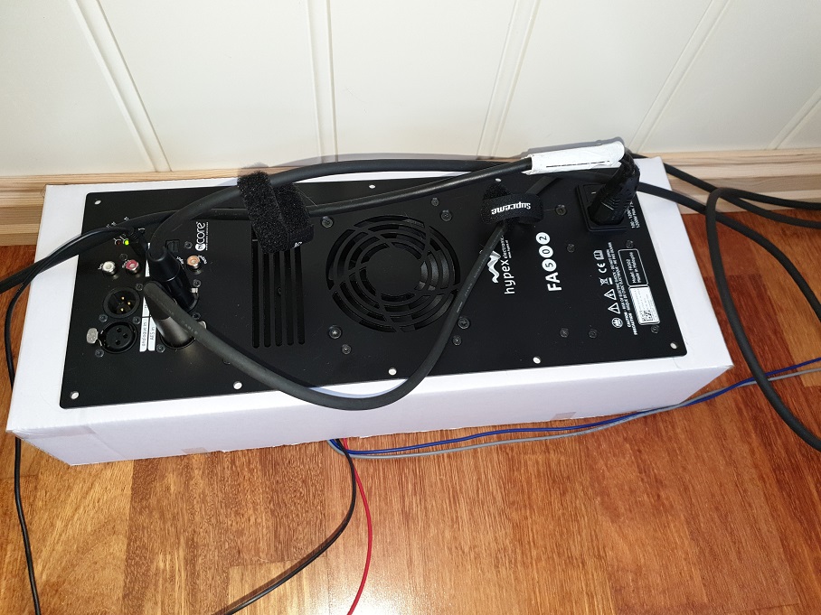

    Litt teknologisk mumbo-jumbo er vel på sin plass!
    Hypex FA502 er 2-veis plateamper med DSP og digitale innganger. Kjører derfor digitalt med AES/EBU balanserte kabler fra Transporteren til FA502'ene. Det er satt en del romkorreksjons-EQ under ca 300 Hz på MG 3.6'ene, samt et lite bassløft. Har ellers prøvd å holde meg unna EQ i mellomtone og diskant for å beholde noe av karakteren i lyden, selv om jeg synes alle Magnepan høyttalere har for mye nivå i området 500 til 1000 Hz. Har også skjært av under 30 Hz, og sub'ene kommer inn ved ca 33 Hz. MG'ene er tidskorrigert så sub'ene skal bli i synk, hvis det i det hele tatt spiller noen rolle ved en så lav delefrekvens.
    Hypex ampene yter 2x500W i 4 ohm, og det er akkurat passe for å blåse liv i systemet. Kunne sikkert hatt mer effekt også.

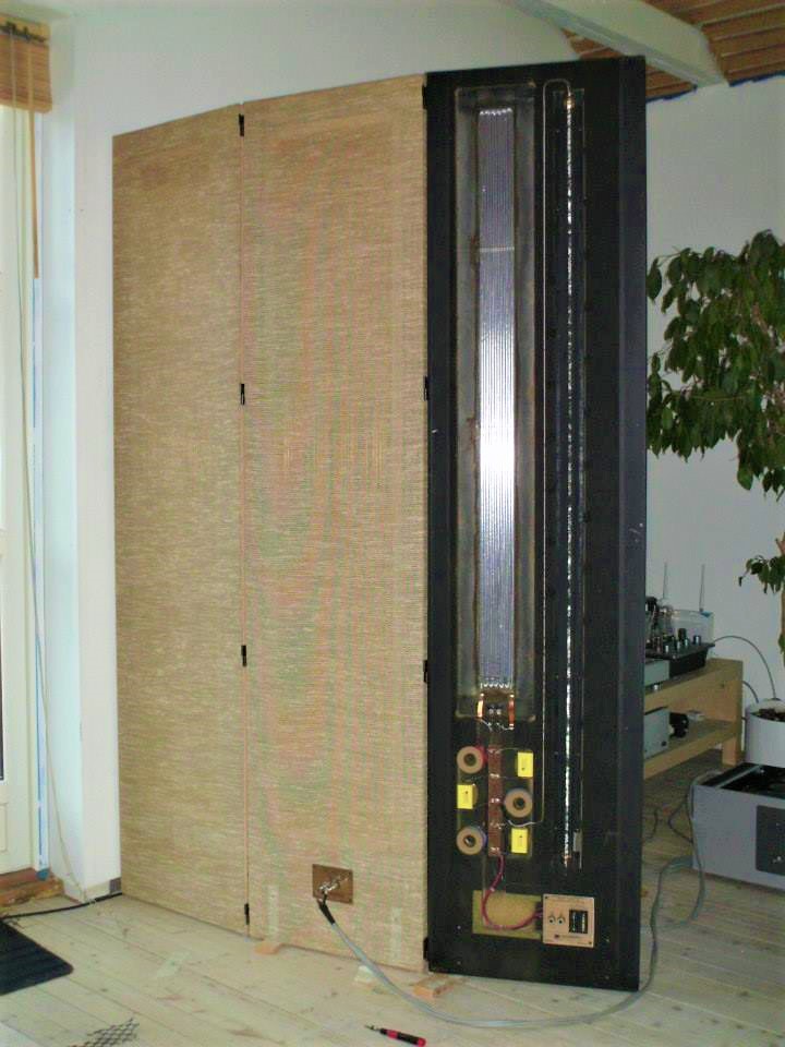

    Tympani 3
    Hadde Tympani fra ca 1987 og en del utover på 90tallet.De ble tatt inn til Tandberg Audio importert som bygningsmaterialer for å slippe avgifter.Tandberg 3006 er designet spesielt til Tympani.Jeg kjøpte dem brukt for 30 000.-.Pris over disk var ca 60 000.- den gangen.De var i dårlig stand på slutten men Geir Fredriksen ville ha dem og han har satt dem i stand og bla trekt q-ribbon på mellomtonen.

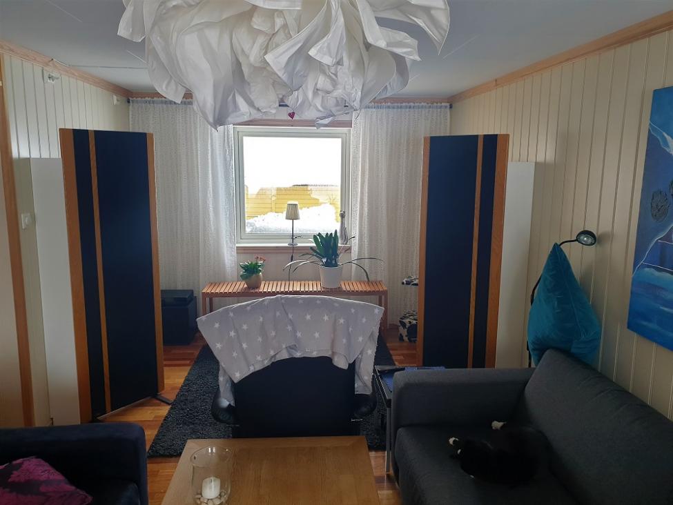

    Jeg fikk blod på tann og kjøpte et par 3.6/R. Har tenkt på det en stund, da jeg jo hørte at 1.5'ene har sine begrensninger. Den endelige triggeren var vel et lyttebesøk hos bluesbreaker, som har 3.7'er. Måtte få en slags bekreftelse på at 3.6 virkelig ville bli en oppgradering, noe det jo definitivt ble.
    Det gjenstår litt arbeid med å få de på plass. Som man ser er de hjemmelagde baffelvingene på den ene sida nå for korte. Skal ordne noen nye i riktig lengde. Jeg skal også gjøre noe demping på sideveggen bak høyttaleren. Og når det er på plass må det måles og stilles noe EQ, for bassen er ikke helt smooth hører jeg.
    Men uansett - sånn ser det ut per nå:
    Vis vedlegget 533568
    Norges største hodetelefoner :) No offence..
    Kraftig vinkling og du sitter mellom høyttalerne? Mangnepan har evnen til å spille skjorte av det meste, men denne plasseringen ser ikke ut til å gi deg det som er Maggi sin store force, 3 dimensjonaliteten. Får du dybden og bredden med denne plasseringen?

    Bilder lyver som vi vet så det kan nok se ut jeg bruker de som hodetelefoner. Men .. avstanden mellom tweeterne er nesten 3m og avstanden til høyttaler fra lytteposisjon ca 2m. Jeg liker å ha veldig god bredde - jeg bruker Joachim Gerhard (Audio Physic) sin tilnærming med 90 graders lyttetrekant i stedet for den klassiske 60 graders trekanten. Med god nok kontroll på akustikken får man fortsatt god pinpointing og dybde med et sånt oppsett, og samtidig et ekstremt bredt lydbilde.

    Apropos toe-in og sånt så ser det mye mer ekstremt ut på bildet enn i realiteten, men uansett har jeg vinklet de mer ut slik at diskantene peker 10 grader utenfor lyttepos, slik som Magnepan selv anbefaler. Da låter det nok bedre, mer sammenheng i lydbildet virker det som.

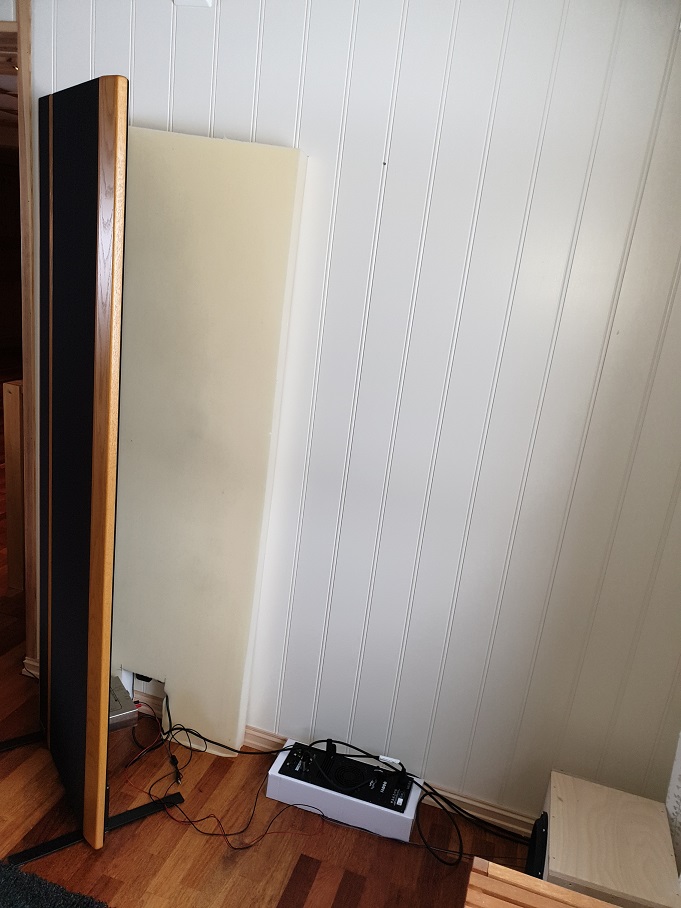

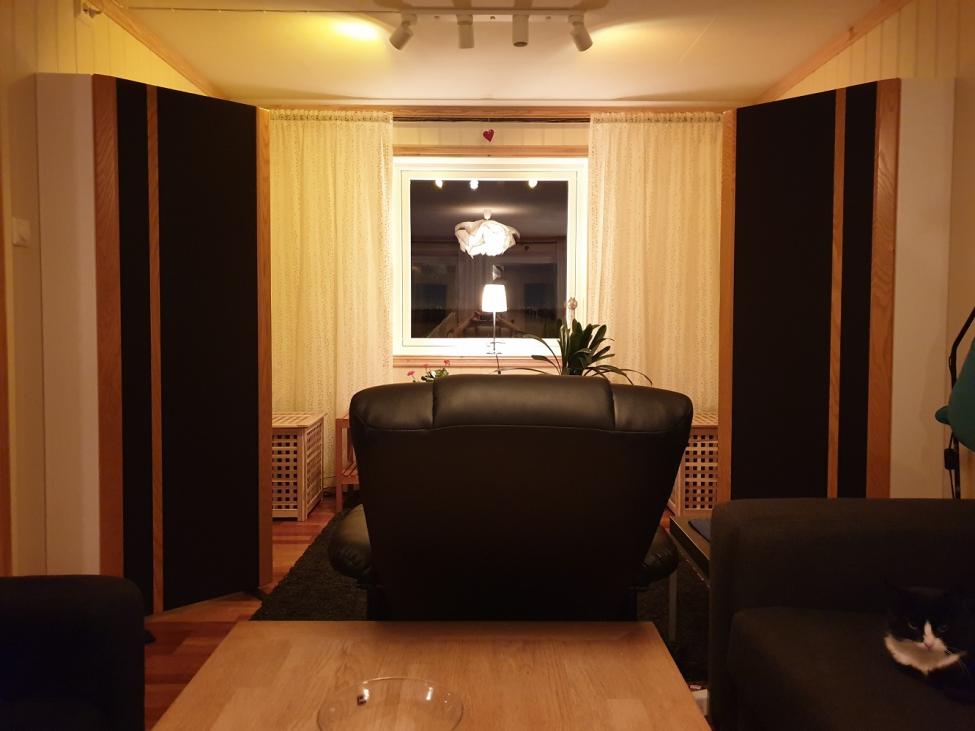

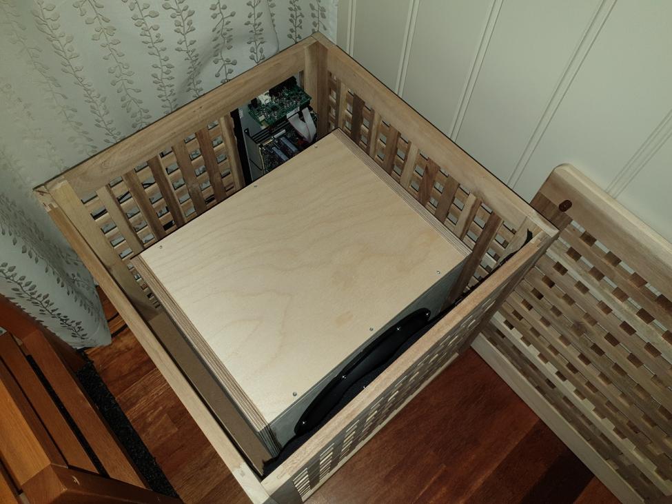

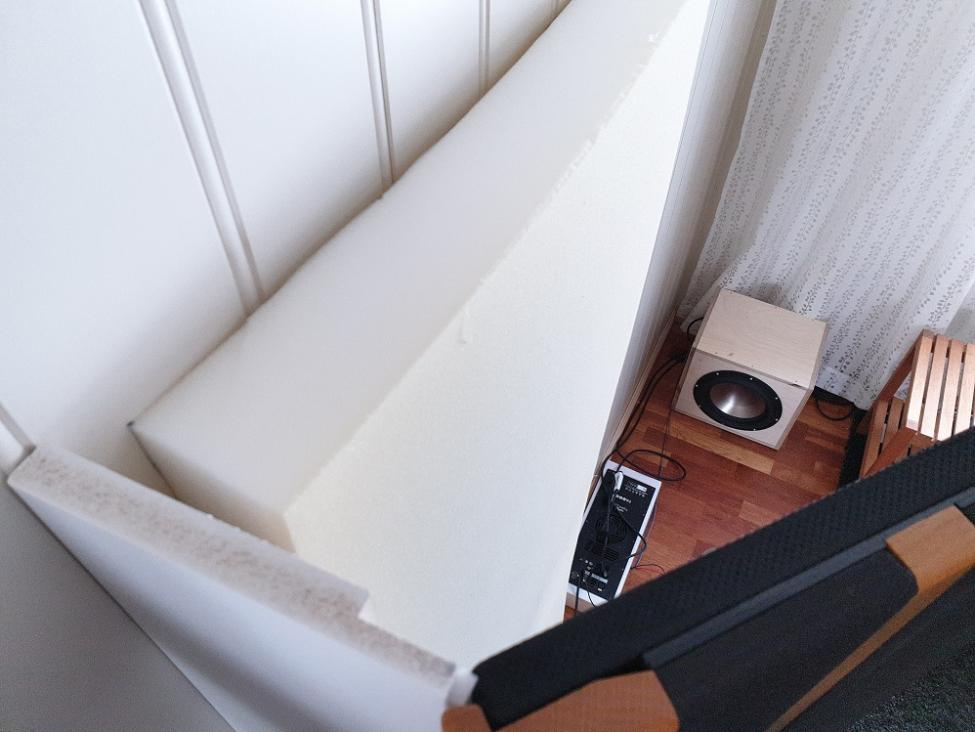

    Det blir nesten en sånn "mitt anlegg" tråd dette, men anyhow.... sånn ser galskapen ut nå hos meg, og det begynner å falle på plass. Har innsett at jeg MÅ gjøre noe med akustikken i rommet bak høyttalerne, men det får komme senere.
    Og i hjørnene er det et par IKEA HOL kasser som skjuler subwooferne og Hypex plateampene. Ble ganske snasent synes jeg!
