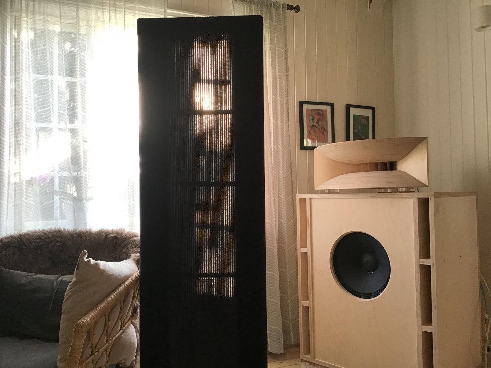

    Det virker ikke som brukte 20.1 eller 20.7 vokser på trær nei. Et nytt par er under vurdering nå hvis prisen blir spiselig.. et tilbud er på vei.
    Som inbitt DIY-galning så hadde jeg vel egentlig aldri trodd jeg skulle selge unna det hjemmesnekrede, og kjøpe ferdighøyttalere, men en fin gave må man jo kjøpe til seg selv i 50-årsgave også... hehe.
    Ja, det synes jeg du skal unne deg!
    Så spennende! Og gratulerer med 50!:)
