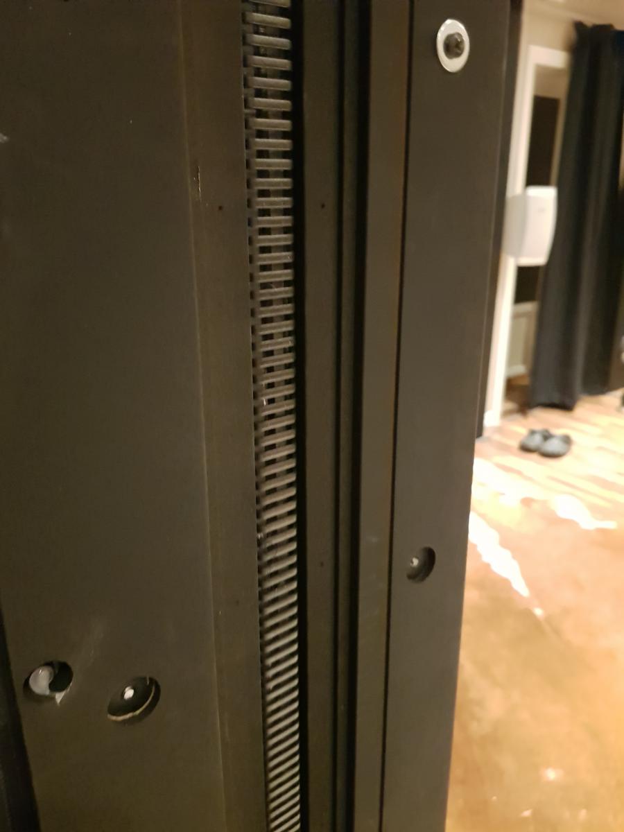

    Se på bildet under som er diskantene på mine Magnepan.
    Hadde det vært en ide å laget en Waveguard på disse..?
    OMF
    Vis vedlegget 523891
    Du mener vel waveguide...:cool:
    Da forrykker du hele den tonale balansen i systemet, pluss spredningskarakteristikk både på diskantbåndet og midrange som sitter på siden av denne. Konstruksjonen er glimrende som den er - en relevant forbedringsmulighet er selvsagt skikkelig aktiv deling til hvert bånd med alle de muligheter det gir, bl.a. brattere deling og muligheten til eksperimentering og optimalisering av delefrekvenser. Skulle jeg fiklet med mekaniske issues på denne ht så ville jeg heller brukt ressurser på en stivere og dødere ramme med mer masse.

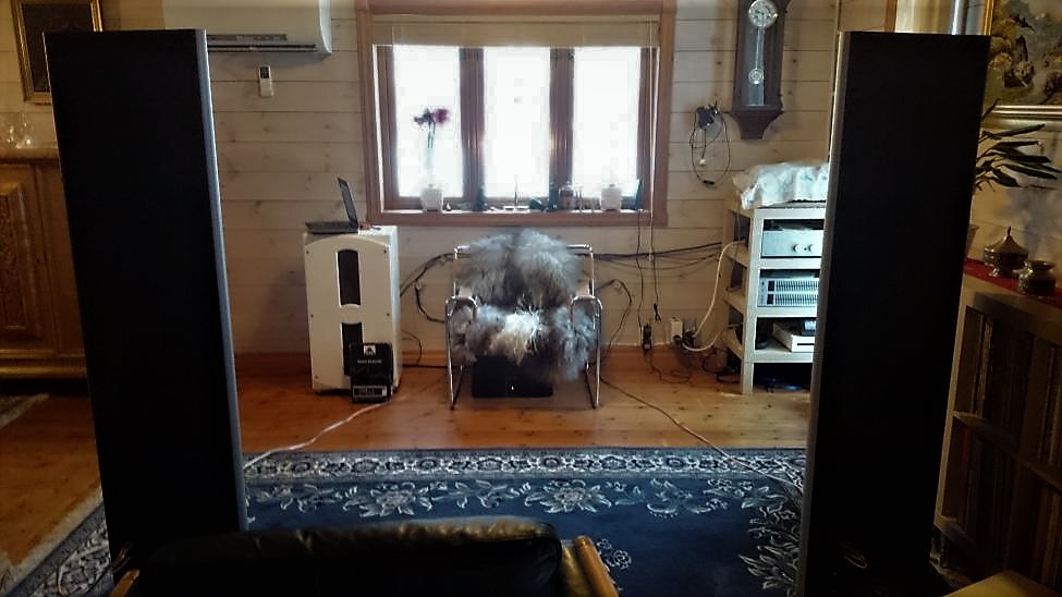

    Tilbake til mine 1.5. Jeg har plassert de litt annerledes i rommet, og nå skjønner jeg hva "greia" er med Magnepan :)
    Jeg har satt meg selv i sofaen helt inntil bakveggen (ikke optimalt egentlig) og høyttalerne på 3 m avstand med ca 5m avstand til frontvegg. Å få godt med rom bak tror jeg er nøkkelen her. Nå spiller det veldig stort og luftig, men uten å miste detaljering eller presisjon i vesentlig grad. Langt mer bass ble det også.

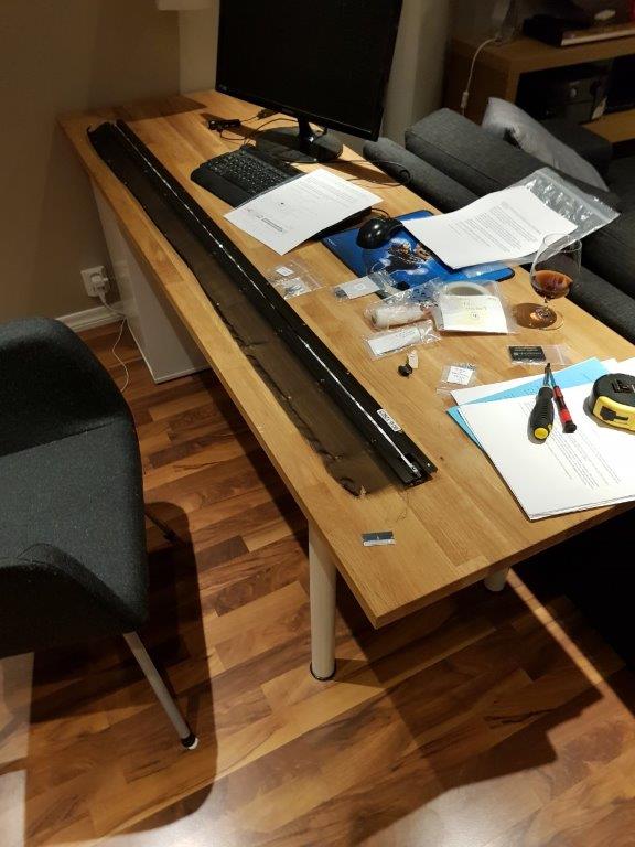

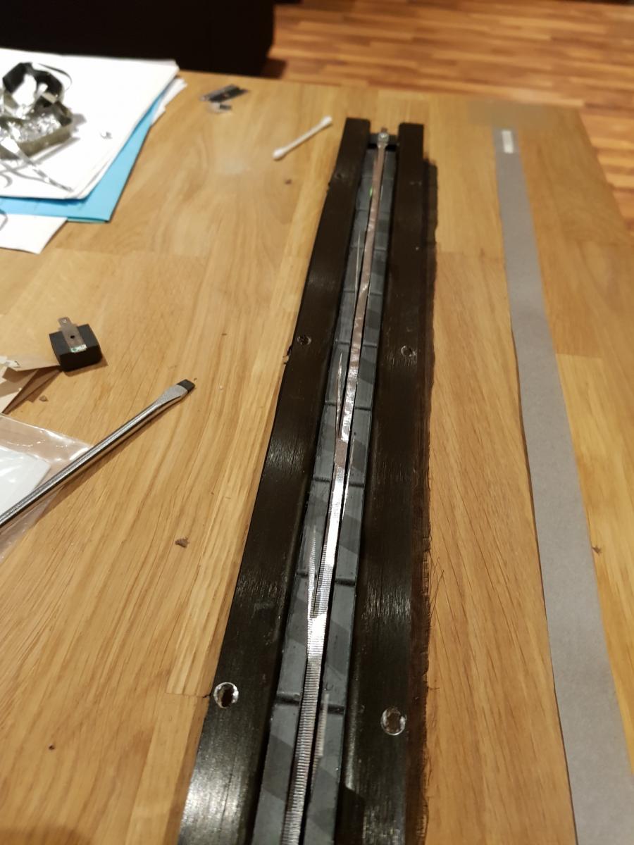

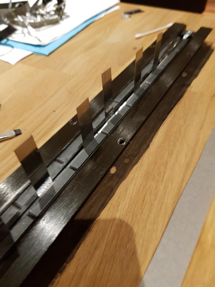

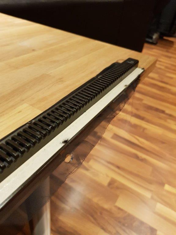

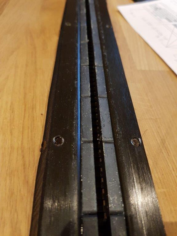

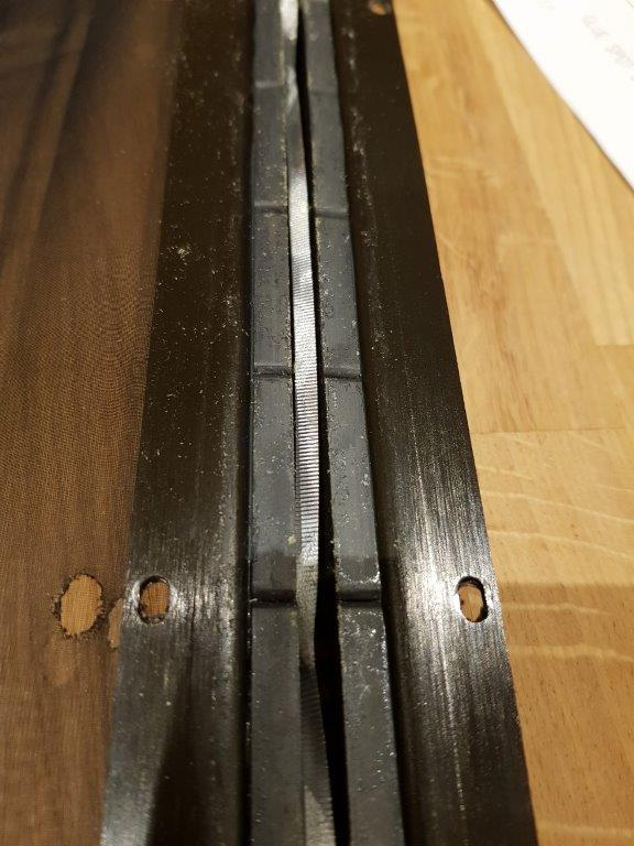

    Kan vise noen bilder til fra mitt prosjekt.
    Dette så i grunn bra ut lenge, men når alt var klart og jeg bare skulle fjerne "klipsene" som støtter båndet fra undersiden, var det kommet en liten limdråpe som hadde limt ene fjæren til båndet, så da røk den når jeg fjernet det. Rykk tilbake til start.
    Ble en provisorisk rep som til alt overmål spiller ok, men jeg venter på nytt rep set.
    (Det nederste bildet viser hva som skjer når limet tørker. Båndet lå helt rett når jeg limte, men så trekker limet seg litt sammen og vrir båndet)

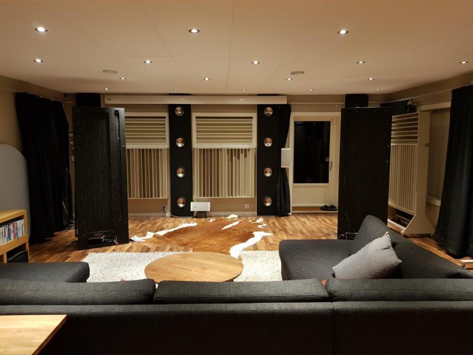

    Før kjøp av 1.7 fikk jeg høre 1.6 hos en her på sentralen.
    Lytteposisjon ved bakvegg og med 2m+ med luft bak Magnepan.
    Låt topp der.
    Normalen var hos meg med 1.7 var enten ca. 1m,eller etter Cardas metode,1.5m.
    Låt ok.

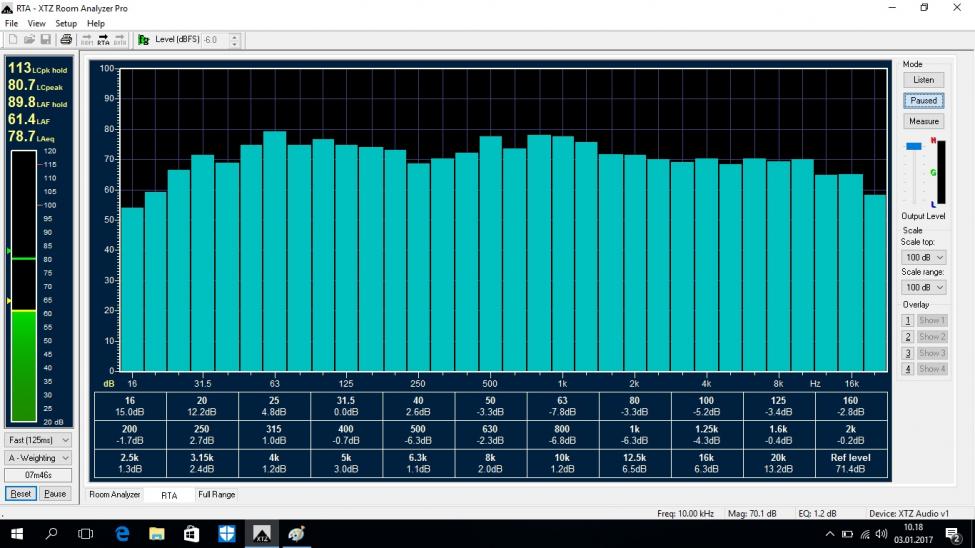

    Men aller best låt det med ca. 3.7 m med luft bak Magnepan,
    men ikke bare Magnepan.Alle høyttalerne har spilt best slik i mitt rom.
    Dippen rundt 40Hz er dessverre rom-relatert,det samme det høye nivået rundt 1kHz
