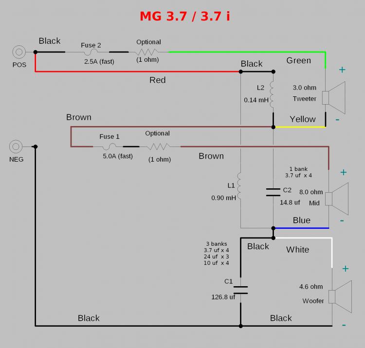

    La ut samme link i innlegg #919,men forsøker igjen.

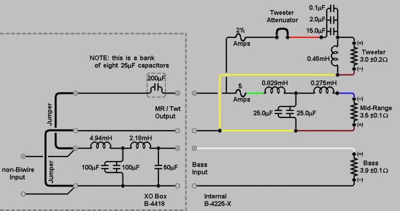

    http://www.integracoustics.com/MUG/MUG/tweaks/index.html
    MG-3.7i crossover plots
    This is the schematic for the MG 3.7 and MG 3.7i. The schematic is drawn to show the wiring with colors. The schematics of the two speakers are identical but the 24.0 uF caps (bank of 3) had a change of manufacturer (Solen to RTI, respectively). The other caps remain the same (also supplied by RTI). Also, the 3.7 uF RTI caps are film & foil. The inductors are steel laminate which have DCRs of 0.1 ohm or less.

    Nei, det er ikke mye å finne om faktiske forskjeller på Maggies, og det er vel fordi Magnepan ikke ønsker å gå ut med informasjon slik at DIY ødelegger markedet for dem. Lett å forstå.
    Forskjell på 3.7 og 3.7 i er en endring i delefilteret.
    3.6 og 3.7 er ulike modeller. Det er som sagt ikke lett å finne info om hva som er endret ved modellbytte, men leser man ulike audioforum er det ingen tvil om at det er store lydmessige forskjeller. Mange har oppgradert fra 3.6 til 3.7 av den grunn at sistnevnte er en mye bedre høyttaler.
    S
    Syncrolux
    Å se et 3-veis seriefilter som på 3.7 er ganske uvanlig kost. Sånn sett er filteret på 3.6 mye smartere, da det ikke er et seriefilter.

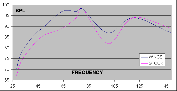

    I just whipped up a set of wings from 3/4" plywood. They are the height of the 1.6's and 19" wide. I clamped them to the edges of my stands and played around with the angle briefly before doing some listening. So far, I'm not that impressed. I think the bass is better/fuller but they seem to have an effect on the midrange making it sound a bit more forward and nasal.
    I think reducing the width and cutting vertical slits in the panel may help reduce/eliminate the problems I hear.
    I couldn't resist running some numbers using a frequency generator and RatShack spl meter. The measurements were done with both channels driven and taken at my listening position:

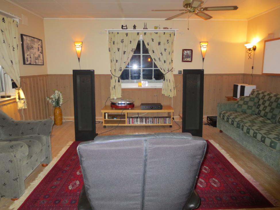

    Man bør jo vinkle de inn mot lytteposisjon, ellers mister man jo alt over 5 kHz omtrent.
    Jo, når man som deg nesten sitter på linje med høyttaleren må man jo det.
    De fleste har vel noe mer avstand (?)
    Bilde er tatt fra lytteposisjon.
    S
    Syncrolux

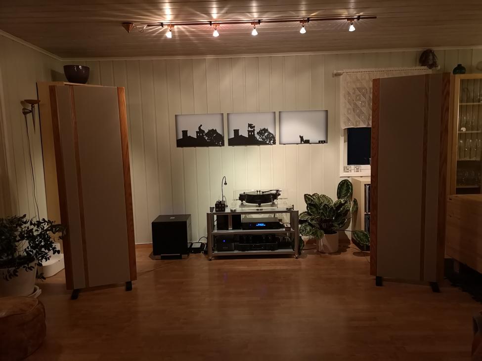

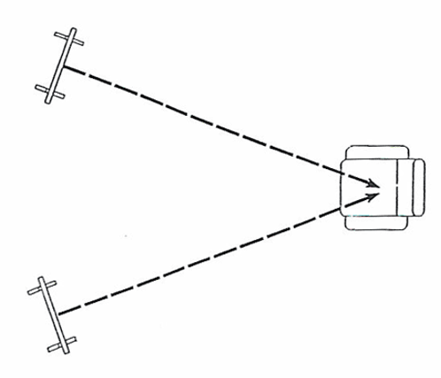

    Hovedpoenget er vel at høyttalerne bør peke noenlunde mot lytteposisjonen, slik som dette:

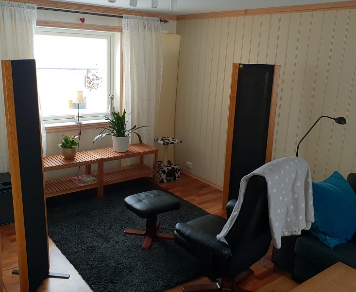

    Sånn var det før jeg tok avstanden mellom ht ut med ca 50 cm og litt mer toe inn.
    666
    29.09.2013
    2.647
    6.826
    Sånn her. Skal prøve litt forskjellig.
    666
    29.09.2013
    2.647
    6.826
    Bakover i rommet. Sitter nærme nok svarovnen.

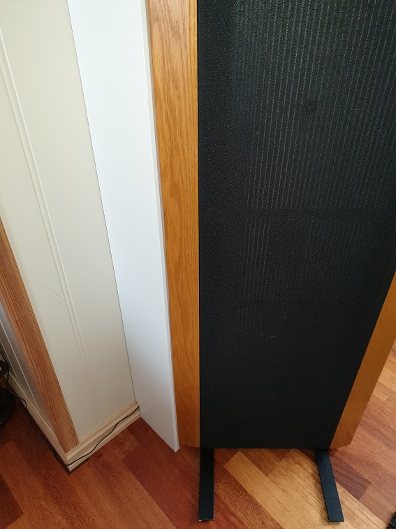

    Jeg har klart å få rundt 5 dB mer output ved 40 Hz ved å på en måte lage en uendelig baffel på den ene sida. Dette går ikke ut over mellomtonen eller noe annet.
    Det er en 170mm bred utforing som er skrudd fast på veggen, og høyttaleren er satt nesten inntil. Jeg har en skumgummistripe som på en måte tetter gapet mellom. Mulig jeg lager en frittstående baffel på samme måte for å sette inntil den andre sida også. Eksperimenter med dette har vist at bassoutput øker enda et par dB.
