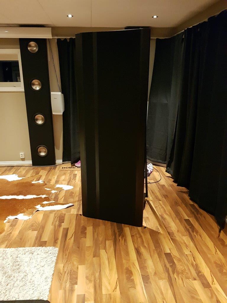

    Vis vedlegget 507118
    Vis vedlegget 507119
    Grattis OMF, og velkommen i klubben.
    Hvis du mener det låter enda bedre nå, er jeg spent; for jeg syntes jo virkelig at det spilte upåklagelig også med hornsystemet ditt.

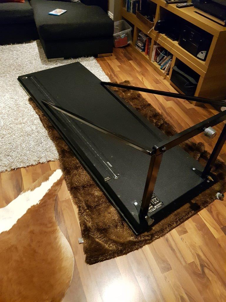

    Tja, det spiller jo anerledes....men for det jeg lytter på så synes jeg vel allerede nå at det begynner å ligne noe.
    Jeg har jo planer om å oppgradere/tveake/modde disse litt.
    Det første jeg gjorde var å ta av stofframmen.
    Treprofilene og stofframmen foran er i det store og hele bare til pynt. Den er skrudd på løst på fremsiden, og kan "ganske enkelt" tas av.
    Da står du igjen med rammen som inneholder panelene, terminalene og delefilter. Også denne er kledd i sort stoff som kan tas av.
