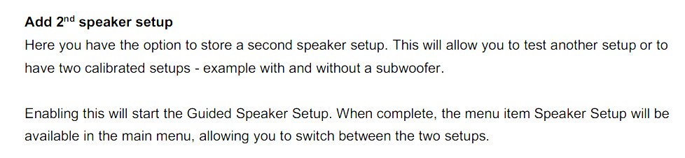

    TDAI3400
    1st og 2nd speaker setup
    Er det alternative profiler?
    Kan jeg f eks lage en profil for nærfelt og en for sofa lytting lenger unna?
    Det ser slik ut, men man kan nok ikke lagre to forskjellige Room Perfect innstillinger?
    Harry Stoteles
    18.05.2020
    3.637
    4.439
    Speaker setup viser til ulike crossover-settings eller høyttalerkomboer (dvs. med eller uten sub, f.eks.). Du kan lage forskjellige focus positions for Room Perfect, og det er noe annet. Jeg har begge deler på TDAI-2170 også.
    Sinsen
    27.08.2008
    260
    82
    Jeg mener det fungerer fint med to ulike sett målinger, for hver "speaker setup". Du kjører bare egen måling for første og andre sett. Altså, velger først setup 1 og måler, bytter til setup 2 og måler igjen.
