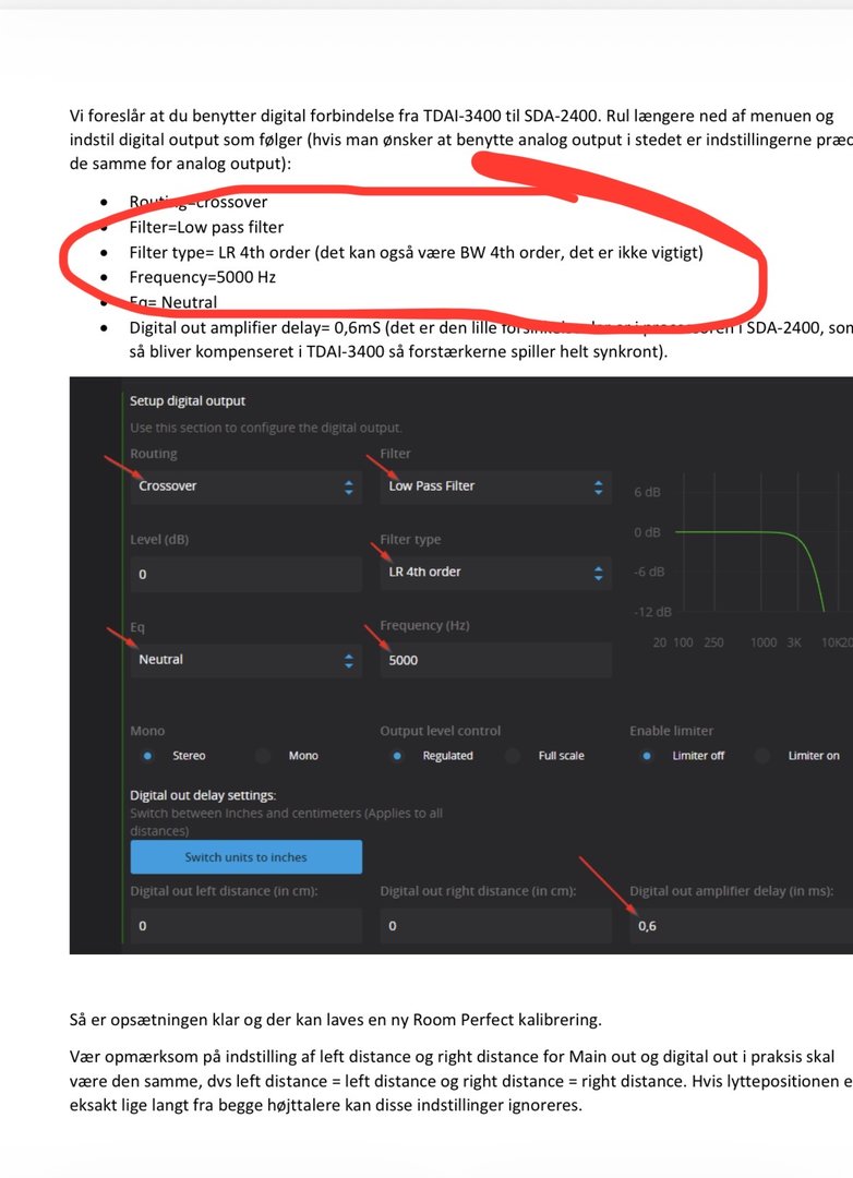

    Jeg har spurt AI om dette og får svar som ikke helt samsvarer med Lyngdorf sine -kort sagt: dette har ikke AI/KI noen fasit på.
    Bjørn.H
    03.07.2004
    25.019
    10.674
    Fordi Lyngdorf sier at man skal beskytte med lavpass 5000 Hz / 24 dB (4 orden) og du må lage et 24 dB filter med fire stk filter i custom EQ modulen.
    Jeg anbefaler at du har dette permanente filteret i custom EQ modulen fordi det er set & forget.
    Du vil ønske å ha høypass innstillingen kjapt tilgjengelig i hovedmodulen for raskt å kunne endre delingen til f eks 70 Hz eller kanske 100 Hz. Begge bør prøves 😉

    enig. AI gjør ikke noe annet enn å tolke dokumentet. Men Lyngdorf skriver jo at SDA2400 koblet med coax forsinkes med 0,6 ms
    det er ny kunnskap for meg.
    det har vært knot med implementering av horn og midbass hos meg og jeg har brukt verdier som ikke har vært helt logiske men jeg har som nevnt manuelt skjekket med motsatt polaritet og justert meg frem
    Ja, den har jeg forstått. Custom eq: Filter 1, Hig pass, 80 Hz og Q 0,7.
    Kjør 80 Hz i hovedmodulen 24 dB Linkwitz
    Kjør 4 stk filter i custom modulen med lavpass 5000 Hz og Q 0,5

    Nei. Fordi ett filter er kun 6dB/1 orden og Lyngdorf vil ha 24 dB/4 orden

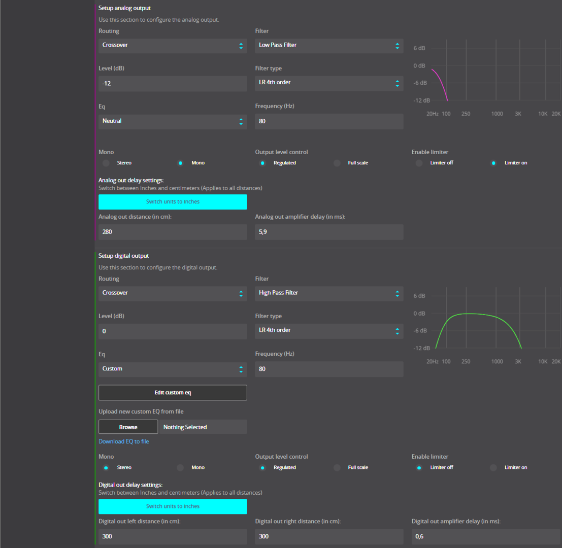

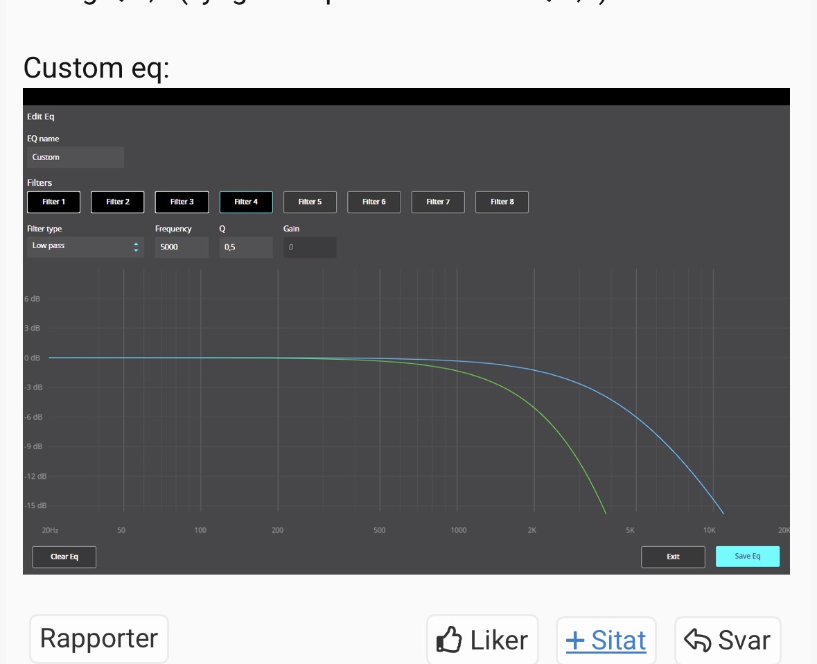

    OK, da tro jeg at har kontroll på dette:
    Kort forklart, så besørger delefilteret i høyttalerne nettopp delingen, og det er kun nødvendig å dele mellom subwoofer på analog ut og SDA-2400, med 0,6 ms forsinkelse og dersetter 4 stk filter i custom modulen med lavpass 5000 Hz og Q 0,5 (Lyngdorf opererte vel med Q 0,7 dersom Setup digital output og Custom eq hadde vært satt opp motsatt).
    Custom eq:

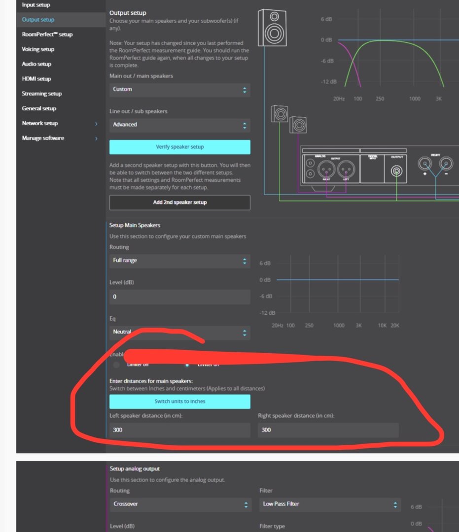

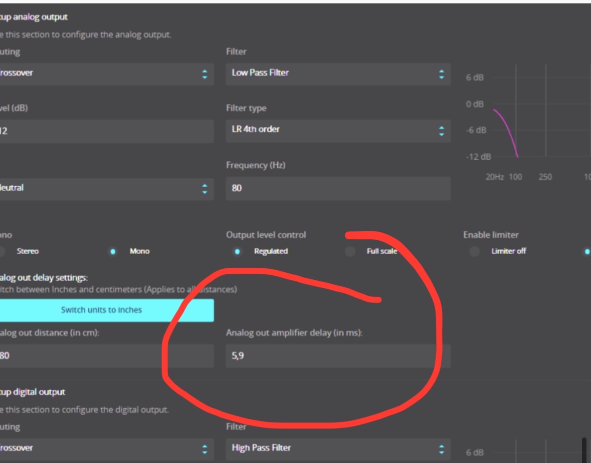

    Tilbake til den merkelige inkonsekvente og selvmotsigende delayen.
    Hvis det stemmer at å stille inn delay på digitalutgangen faktisk IKKE forsinker digitalutgangen MEN forsinker hovedutgangen så endrer ting seg totalt hos meg. Null stress men jeg må sette opp litt annerledes og har egentlig ønsket å kunne styre hovedutgangen 👍
    Men hva i all verden skjer når jeg delayer anslogutgangen??

    Fasit er at "amplifier delay" er hvor mye den integrerte ampen forsinkes.

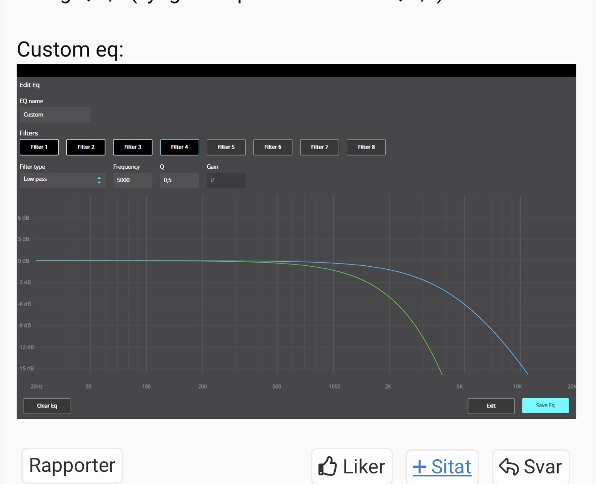

    Bra
    Blå er filter du har trykket på
    Grønn er summen av filterne, altså et bratt 4 ordens filter

    Dette er forsinkelse i forsterker/DSP i subwooferen, i dette tilfellet Monitor Audio Gold W12. Jeg har vært i kontakt med produsenten angående dette. Så jeg har plottet inn avstand + forsinkelsestid (5,9 ms).
    Det sagt, ingenting er tuklet i med i subwooferen, den er koblet til LFE, og da foregår all prosessering i TDAI-3400. Det er faktisk en egen romkorreksjon i Gold W12 også som kan benyttes i et 2.1 oppsett..!

    Da er vi så langt, avstand satt til 0 cm både for Main (TDAI-3400) og Digital output, All else being equal:
    Custom eq: 4 stk filter i custom modulen med lavpass 5000 Hz og Q 0,5.

    Nei. "Analog" eller "digital" viser til outputen. Amplifier delay er alltid TDAI.
    Hmm, kunne tenke meg å få bekreftet dette fra Lyngdorf 100%.
    Da er det et dårlig ordvalg fordi ALLE andre i hele verden innen HiFi og PA bruker det slik jeg har beskrevet.
    Men null stress for meg, jeg bare endrer måten jeg jobber på 😉
    Gitt at det du sier er riktig så vil lengste satte «misvisende dealy» på enten digital eller analog output diktere TDAI3400 sitt delay?
    Og differansen mellom digital og analog output sitt «misvisende» delay gir også en netto forskjell mellom disse innbyrdes?

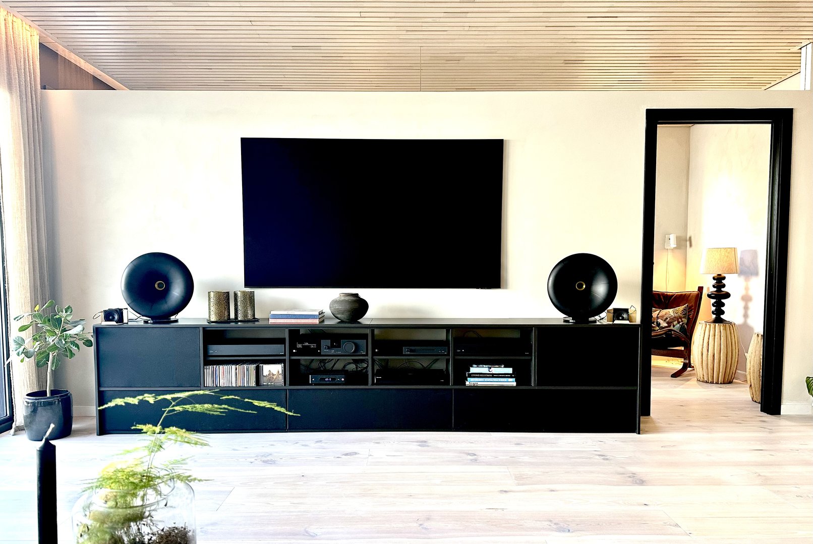

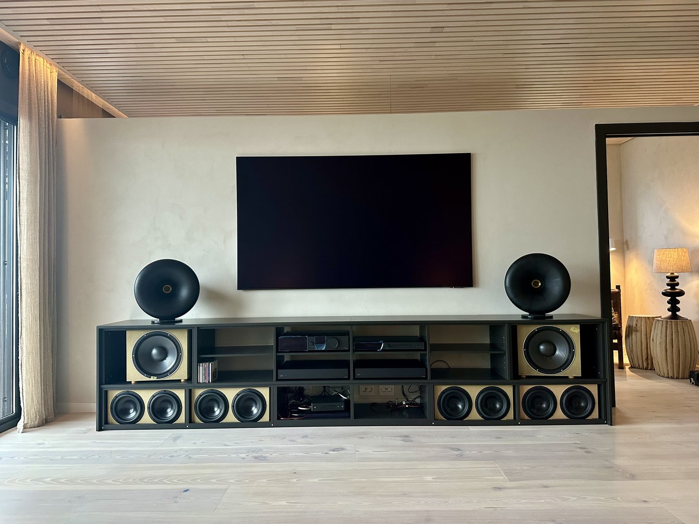

    Samme oppsett
    Forskjell plassering av to stk SDA2400
    Tdai3400 : horn med beryllium Jbl
    Sda2400 coax : Tad Tm1201 mid
    Sda2400 analog : subber
    Også har jeg en CD-2 samt en Panasonic Blu-Ray

    Tdai 3400 sender signaler til respektive Sda2400 digitalt til mid og analogt til sub
    Hornene står på krybber (prototyper) oppå benken løst. Har variert med TAD4002 og nå JBL2451 med beryllium membran. Fostex T900 superdiskant skal også implementeres senere passivt.
    Benken er så trang som det går an og over 3 meter lang.

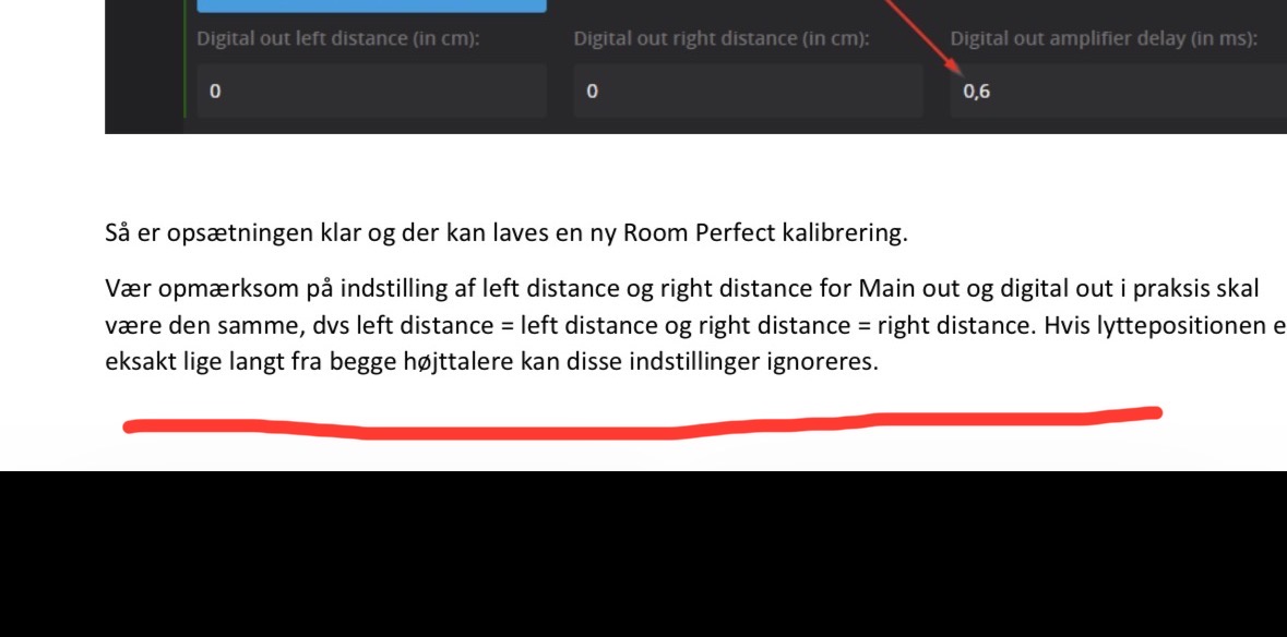

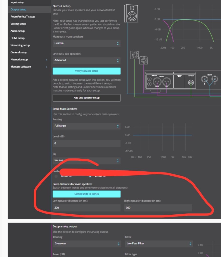

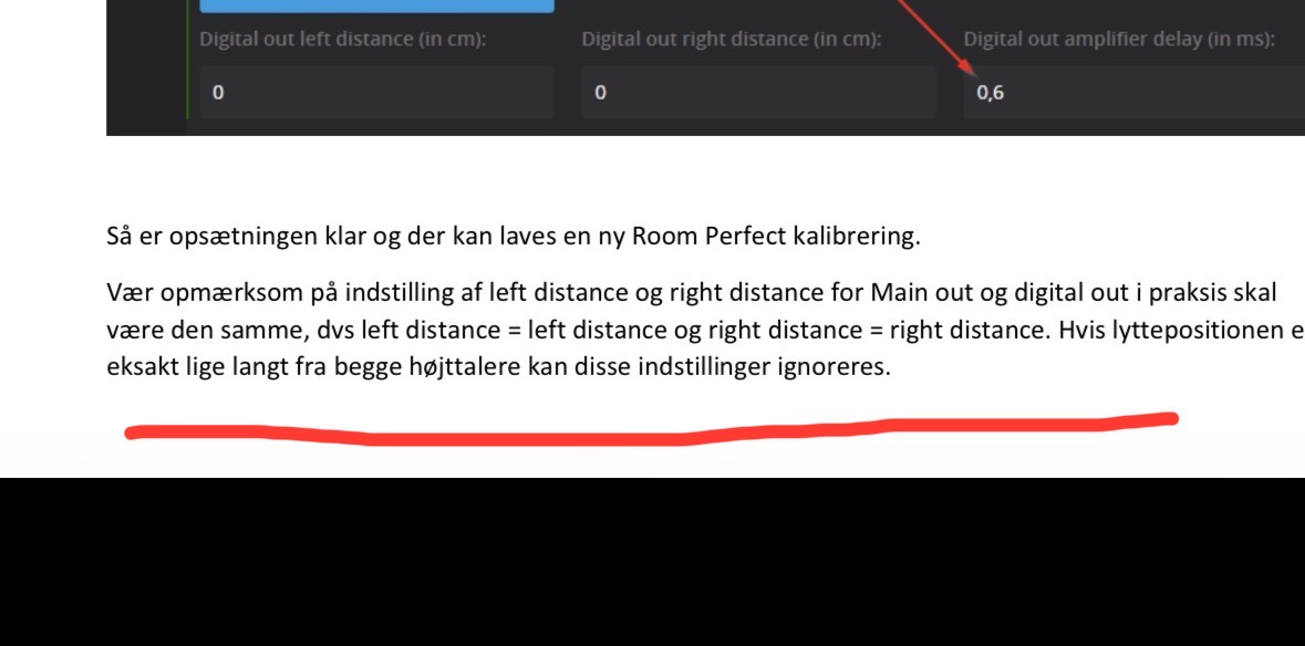

    Alle outputs på TDAI-3400 er er korrigeret i tid så de matcher; men når du bruger det digitale output ind i SDA-2400 skal du tage højde for at der er lidt forsinkelse i DA konverteren i 2400.
    Desværre er der en fejl i den vejledning som findes online; forsinkelsen er 0,3ms i SDA-2400 og det er den værdi du skal indtaste under digital input processing delay.
    Forskellen på main out og analog line out er så lille at det ikke er værd at snakke om - og du kan alligevel ikke korrigere for så små værdier. Med de 0,3ms processing delay på digital output er timingen i praksis perfekt mellem alle outputs.
    Jeg håber det besvarer dit spørgsmål.

    Så spør jeg
    Takk for svar
    Det jeg spør om er:
    Når jeg setter delay på digital coax utgang på 0,3 ms så forsinkes den innebyggede forsterkeren i TDAI3400 slik at timing blir lik ikke sant?
    Hva om jeg setter delay på f eks 1 ms på digital coax utgang? Da vil den innebyggede forsterkeren i TDAI3400 ha et 0,7 ms forsinket signal i lytteposisjon (i forhold til SDA2400 som drives med digitalt coax signal)?
    Forstår jeg det rett? Jeg spør fordi i et custom diy oppsett er jeg avhengig av å løpetidskorrigere high, mid og sub innbyrdes i forhold til hvordan de fysisk er plassert

    Ja, da er vi igang med Lyngdorf :)
    Hyggeligt at høre fra dig igen.
    Anders Borbye
    After Sales Manager
    Ennå mer forviring her: forsinkelsen er ikke 0,6 ms, men 0,3 ms? Jeg spør for en venn..!
