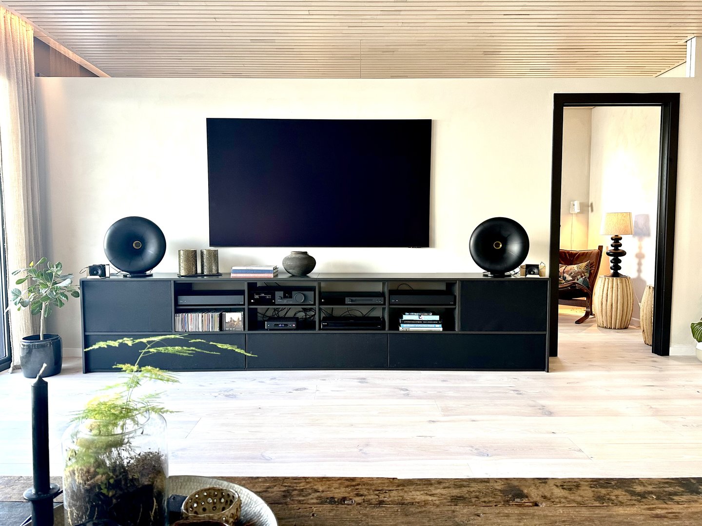

    Vis vedlegget 1146511
    Ser litt "horny" ut 😁

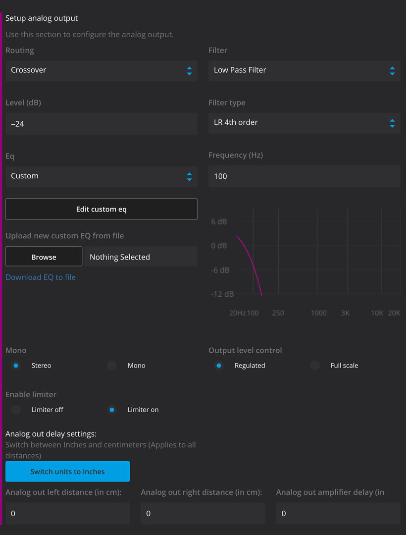

    TDAI3400 - AKTIV DELING OG DSP PROFILER
    Har forsket en del på dette nå og som nevnt tidligere kan man dele aktivt treveis ved å bruke digital coax utgang til en SDA2400 forsterker.
    Man kan lage to separate «Høyttaleroppsett» (altså delefilter og dsp innstillinger); primær 1 og sekundær 2. NB! Pass på at det alltid er beskyttelse på diskanten med et høypassfilter på begge oppsettene, på fabrikkinnstillingene er det ingen filter inne og kommer man ved et uhell borti setup 2 så kan man få fullrange inn i diskanten (kondensator i tillegg er obligatorisk) 🙄. Jeg har valgt å fjerne «Høyttaleroppsett» fra app menyen på telefonen (menyen kan tilpasses).
    Noen ganger kan det være aktuelt å ha to forskjellige høyttaleroppsett med samme drivere. Men man kan også ha en vidt forskjellig høyttaler som hentes frem til spesielle anledninger.
    De respektive høyttaleroppsettene har sine Roomperfect innstilinger. Og det må de fordi forutsetningene for Roomperfect endres jo med andre delefilter og EQ innstillinger.
    I Roomperfect kan man også legge til flere fokuspunkter slik at man f eks i tillegg til fokus og global kan lage et nærfelt. Hos meg har jeg sofa et stykke unna og nærfelt hvor stolen står ute på stuegulvet.
    Backup av alle innstillinger i TDAI3400 tas med minnepinne i front. Jeg har ikke testet dette enda men det skal virke som følger. Backingen inneholder alle meny innstillinger, høyttaleroppsett, Roomperfect, egendefinerte voicings etc. Det som ikke følger med er firmware og streaming innstillinger. Dette må jeg teste og det kan være lurt med en huskelapp sammen med minnepinnene. Jeg skriver minnepinnene fordi en minnepinne inneholder jo alle innstillinger som nevnt MEN flere minnepinner kan inneholde flere høyttalersetup. Ergo så kan man lagre uendelig med profiler (slik andre DSP systemet lagrer dette på en pc). Man må bare ha mange minnepinner. Alternativt, noter dsp profilene i en dagbok med kommentar om hva som funker / ikke funker.
    To ulemper jeg har oppdaget meg Lyngdorf er: 1) man kan ikke justere EQ og delay (EDIT: speaker distance løser delay, se innlegg lenger ned) separat på høyre og venstre, det er skikkelig dumt da det kan være nødvendig særlig i sub bass området 2) den har kun høypass eller lavpass i hovedmenyen, man må inn på EQ blokkene for å sette delefilter nr 2, skal man lage mange ordens så dupliserer man ganske enkelt førsteordens filter, tar bittelitt mer tid men funker.
    En veldig kjekkk ting er at voicingene er lett tilgjengelige i menyene og man kan lage så mange custom man vil. Dette er jo det man kaller global EQ i andre systemer. Man kan bruke voicing før Roomperfect prosedyren men da må man la den være fordi Roomperfect har tatt hensyn til høyttalerens egenklang. Eller man kan droppe voicing i høyttaleroppsettet og heller justere det så riktig som mulig og heller variere med voicing etter at Roomperfect er kjørt.
    Dette er det jeg har funnet ut av så langt, mer info kommer sikkert senere. Har andre erfaringer med avanserte innstillinger så er det fint hvis dere deler :)

    På 2170 handler delay om hovedhøyttalerne i forhold til sub(ber), og distance om høyre, venstre og suber for seg. Så man stiller dem på ulike steder. Men da har du oversikt over det allerede, skjønner jeg :)
    Hornlyd
    Musikkglad
    01.04.2005
    21.073
    13.562
    Eh. Takk for innspill, jeg så meg blind på høyre kolonne hvor analog ut delay er angitt i millisekunder. Jeg kan trolig få til individuell delay med høyttaler distance innstillingen. Hmmm, hvordan forholder den seg til forsterker delay (som er for begge kanaler)?
    Edit: spurte en venn, ble 50% klokere. Jeg mener funksjonene gjør det samme. Uansett en gladmelding om at man kan tidsforsinke individuelt. Med mono innstilling kan man lage DBA 🤣
    PS alle kanaler har speaker distance men den innebygde forsterkern har ikke analog out delay. (Det heter digital out delay på den digitale utgangen).
    VIKTIG VED BRUK AV SPEAKER DISTANCE:
    Her må man i tenke omvendt!
    Så begrensningen i TDAI3400 er at den innebygde forsterkeren ikke kan tidsforsinkes likt på begge kanaler. Det betyr at da må man gjøre valg mht routing av drivere slik at de driverne som ikke trenger delay kan bruke den inebygde forsterkern!
    Harry Stoteles
    18.05.2020
    3.605
    4.358
    Funksjonene gjør det samme i den forstand at de representerer tidsforskyving, men i hver sin akse. En på hver side av delefrekvensen og en på hver kanal. Begge kan stilles inn samtidig.
    Det er ikke sikkert det skal så mye til for å unngå kanselleringen, men der gjetter jeg litt.
