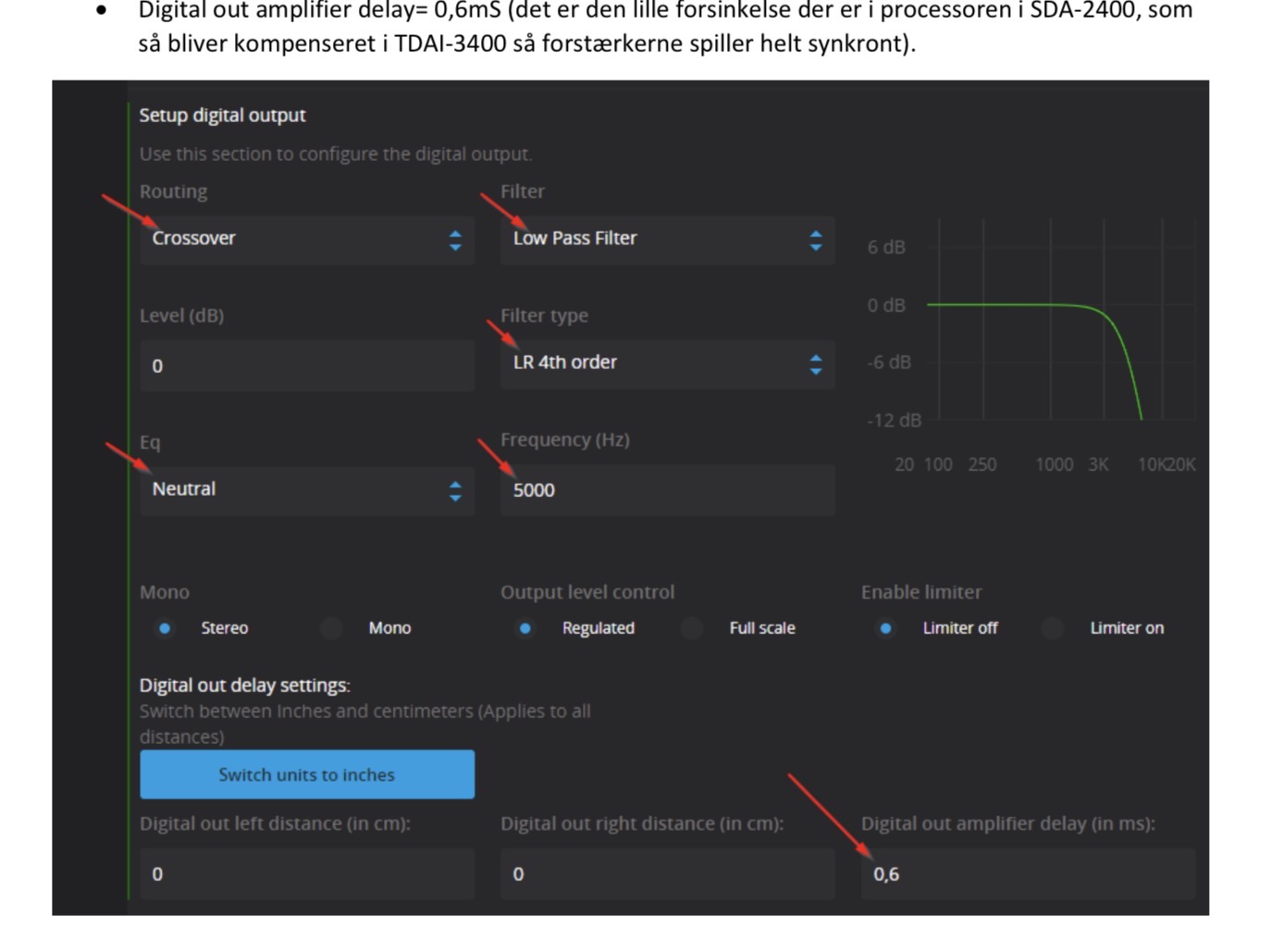

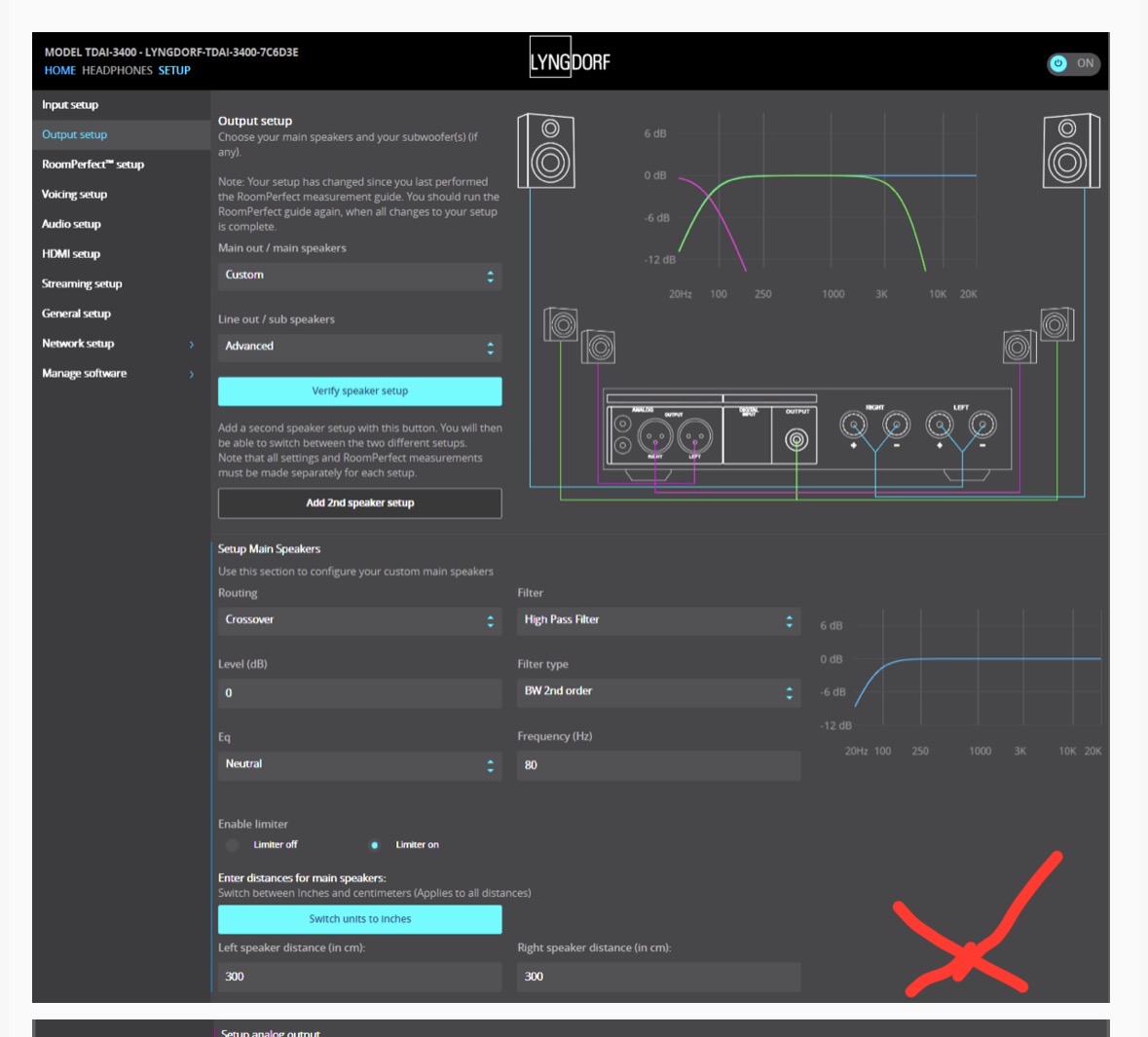

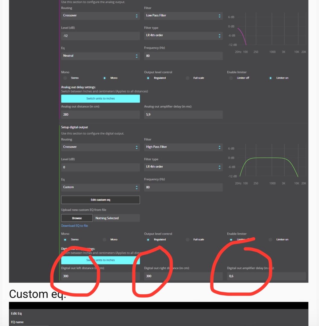

    Etter e-post korrspondanse med Lyngdorf ut fra dagens innstillinger i oppsettet fikk jeg dette svaret:
    Jeg vedhæfter en ny vejledning til bi-amping med TDAI-3400 og SDA-2400; der er den forskel at det digitale output ikke skal dæmpes -3 dB da 3400 har højere effekt end TDAI-2170.
    Da du udover biamping også har en subwoofer tilsluttet, skal der være et højpasfilter på digital output, og et lavpasfilter på analog out. Disse filtre skal have samme karakteristik og frekvens. Så 80Hz BW eller LR for begge filtre. Low pass filteret ved 5000 Hz kan du bevare som det er nu eller som beskrevet i vejledningen ændre til LR 4th order.
    Lige nu har du både custom eq og high pass filter på main out; ingen af delene er nødvendige så jeg foreslår at du sletter dem.
    Hornlyd
    Musikkglad
    01.04.2005
    21.062
    13.525
    Dette er ikke logisk.
    Hvis SDA2400 har en intern delay på 0,6 ms og man skriver 0,6 ms i delay ruten for digital out så blir det totalt 1,2 ms delay via digital ut (som blir 41 cm virtuell plassering vekk fra lytteposisjon).
    Hvordan skal den innebygde forsterkeren kompenseres for delay da? Det er nemlig ikke en rubrikk for delay på innstillingene på den.
    (på mine innstillinger gjør jeg fysiske målinger med Arta og finner dypeste dipp ved reversert polaritet for å få best summering så jeg klarer meg)

    Det er klønete forklart i menyen. Det er [digital out] [amplifier delay], altså at FORSTERKEREN (TDAI) forsinkes med angitt antall millisekunder for å kompensere.
    Bjørn.H
    03.07.2004
    24.997
    10.627
    ...men det jeg ikke helt skjønner her er "... subwoofer tilsluttet, skal der være et højpasfilter på digital output, og et lavpasfilter på analog out. Disse filtre skal have samme karakteristik og frekvens. Så 80Hz BW eller LR for begge filtre. Low pass filteret ved 5000 Hz kan du bevare som det er nu eller som beskrevet i vejledningen ændre til LR 4th order. "
    Dette med delay på 0,6 ms er greit, den innstillingen kan bare gjøres der. Men, det blir komplisert når jeg skal dele av subwooferen på analog -delefilteret i hovedhøyttalerne (MA Gold 200G5) sørger for delingen mellom bass og mellomtone/diskant. SDA-2400 deles av ved 5000 Hz. Men delingen mellom subwoofer og SDA-2400 blir litt forvirrende her.

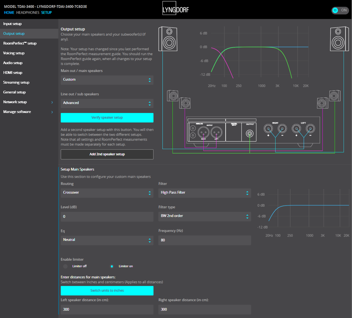

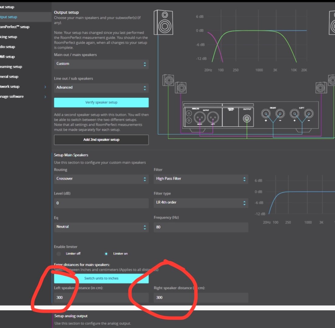

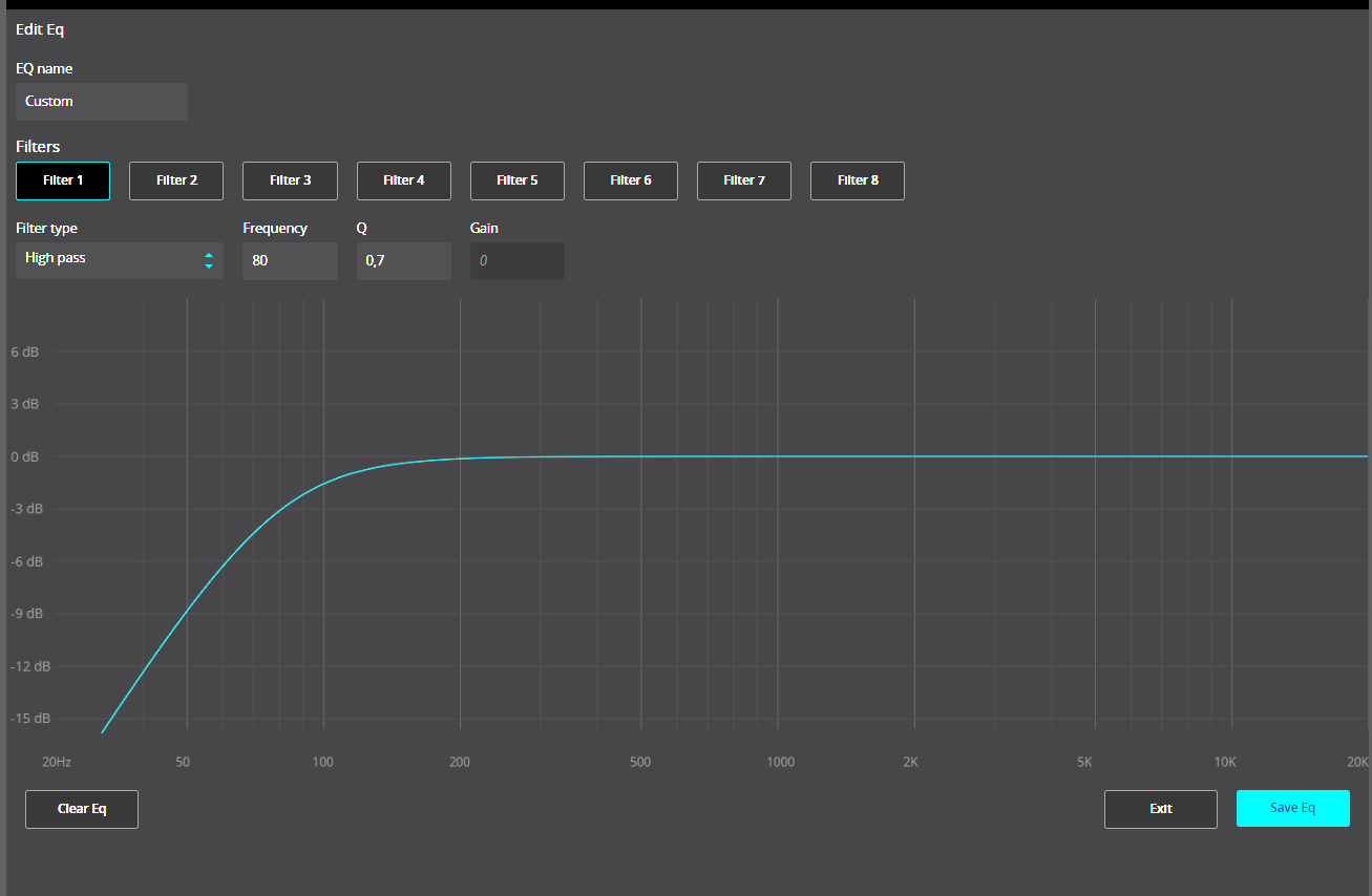

    ....så for å få dette rett, har jeg satt opp slik:
    Og Custom eq:
    Det er subwooferen som er krevende å få riktig.

    Det idiotiske med Lyngdorf er at main utgangen, altså den innebygde forsterkeren, ikke har delay. Se der hvor krysset er. Mangler delay!
    Årsaken er nok at svært svært få benytter dsp og treveis aktiv deling.
    En annen ting å være klar over er speaker distance innstillingene. De virker faktisk motsatt ved at skriver man 100 cm på venstre og 0 på høyre så tidsforsinkes høyre med 100 cm. Men skriver man 100 cm på begge skjer det ingenting.

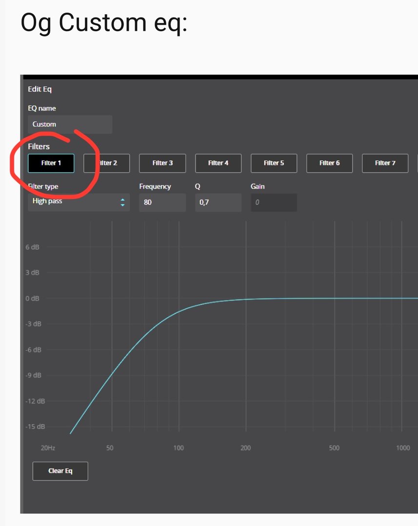

    Litt feil av meg å si PEQ, gammel vane 😬😆
    EQ filter / punkter er det:
    Et stk filter / EQ punkt kan være:
    Parametrisk EQualizer
    High Shelf
    Low Shelf
    High Pass
    Low Pass
    Når man skal lage høypass og lavpass med EQ punkter må man addere.
    Filteret du har laget er 1 orden / 6 dB
    Skal du lage et brattere filter må du duplisere med identisk filter i Filter 2. Da får du 2 orden / 12 dB. Også er det bare å fortsette med flere ordens filter.
    PS! Butterworth har Q 0,707 og Linkwitz 0,5 som nevnt. Men alt er lov 😉
    Bjørn.H
    03.07.2004
    24.997
    10.627
    Riktig, riktig..! Da blir det hele seende slik ut før ny kjøring av RP:
    Custom eq:

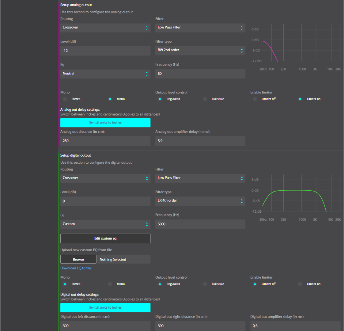

    Angående lavpass i biamp av basser som jeg lurte på. Dette er nytt for meg men følg anbefalingen og lavpass bassene 5000 Hz 24dB Linkwitz.
    Du må da lage 4 stk filter (poler) med lavpass på 5000 Hz Q 0,5

    Hvorfor 4 stk filter (poler) med lavpass på 5000 Hz Q 0,5? Holder det ikke med Filter 1 satt til 80 Hz Q 0,7?
    Men i følge Lyngdorf skal avatenden på TDAI-300 i toppen og SDA-2400 på bassen være lik.
    Som sagt så gjort.
    I en tidligere e-post skrev Lyngdorfs representant dette:
    Hvis jeg har forstået din opsætning korrekt bruger du bi-amping på dine hovedhøjttalere og driver basserne med SDA-2400 fra digital input, samt en subwoofer forbundet på analog output af TDAI-3400?
    Når man laver bi-amping benytter man højttalerens eget delefilter; der skal altså ikke være deling mellem main out og digital output. På dit main output er der både højpas filter og custom EQ; ingen af delene er nødvendige og jeg tror det forvirrer billedet. Der skal ikke være deling mellem SDA2400 og 3400 main output.
    Der skal naturligvis være deling mellem subwoofer og hovedhøjttaler, i dette tilfælde er det digital output der driver basserne i dine hovedhøjttalere. Du har valgt 80Hz hvilket er fint, men du bruger forskellige karakteristikker. BW på analog output og LR på digital output. Generelt anbefaler vi at man bruger samme karakteristik på både højpas og lavpas filtre, det sikrer bedre integration ved delefrekvensen.
    Jeg kan også se at du har -3 dB gain på digital output; jeg foreslår at du ændrer det til 0, så vil grafikken også fremstå mere korrekt. Der er også custom EQ på digital output; jeg har ikke kigget på din backup, men jeg foreslår at du starter med at fjerne den indtil du har kalibreret hele systemet. Når RoomPerfect har lagt det hele på plads kan du altid tilføje en voicing hvis du ønsker at ændre klangbalancen.
    Jeg tænker at forvirringen her skyldes at kurverne du ser ikke svarer til hvad der sker akustisk. Du skal stadig betragte dine højttalere som ét sæt højttalere, selvom de drives af to forstærkerkanaler hver.

    Fordi Lyngdorf sier at man skal beskytte med lavpass 5000 Hz / 24 dB (4 orden) og du må lage et 24 dB filter med fire stk filter i custom EQ modulen.
    Jeg anbefaler at du har dette permanente filteret i custom EQ modulen fordi det er set & forget.
    Du vil ønske å ha høypass innstillingen kjapt tilgjengelig i hovedmodulen for raskt å kunne endre delingen til f eks 70 Hz eller kanske 100 Hz. Begge bør prøves 😉

    • Analog Out Amplifier Delay = 2,0 ms
    så blir resultatet:
    • Digital ut: TDAI-3400 kompenserer for SDA-2400s 0,6 ms interne forsinkelse. Netto blir den interne forsterkeren 0,4 ms senere enn SDA-2400 (1,0 − 0,6 = 0,4 ms).
    • Analog ut: Det finnes ingen tilsvarende 0,6 ms intern prosesseringsforsinkelse i SDA-2400 når den brukes analogt, så en innstilling på 2,0 ms betyr at signalet på den analoge utgangen faktisk forsinkes med 2,0 ms i forhold til Main Out.
    Det betyr at de tre utgangene kan ha forskjellige tidsforhold:
    • Main Out (intern effekt): forsinkes iht. Digital Out-innstillingen når digital kompensasjon brukes.
    • Digital Out (SDA-2400): har sin faste interne forsinkelse på ca. 0,6 ms.
    • Analog Out: får den forsinkelsen du selv angir.
    Det er én viktig detalj: Dokumentasjonen du lastet opp beskriver hvordan Digital Out Amplifier Delay brukes til å synkronisere TDAI-3400 med SDA-2400 digitalt, men den beskriver ikke eksplisitt hvordan systemet oppfører seg dersom både analog og digital utgang brukes samtidig med ulike delay-verdier.
    Bruker du faktisk alle tre samtidig (Main Out + Analog Out + Digital Out), eller tenker du på et hypotetisk eksempel? Det avgjør hvordan disse delayene samvirker.
