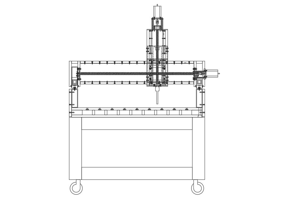

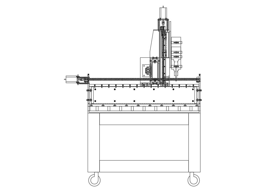

    CNC-Fræsarn – enda en off topic som jeg presser inn i tråden….
    Long, men ikke forgotten drøm om en CNC-fres tror jeg nærmer seg realisering relativt snart. Arbeidet med Høvvelbenken går mot sin ugjenkallelige slutt og Mannen må ha noe nytt å sysle med.
    Den gang da jeg hadde et giret forhold til dette prosjektet støtte jeg på noen små problemer som jeg ikke fant helt ut av og gadd vel egentlig ikke bløtlegge skolten lenger. Drømmen hadde ikke helt sloknet merket jeg, for den dukket stadig vekk opp. Lenger og lenger innimellom tankebesøket riktignok, men ikke helt fordunstet.
    En luring på Jessheim, som er en av de glupeste jeg liker å kalle venn, som endelig fikk sin maskin innomhus, fikk i gang euforien igjen. Og nå er jeg i gang igjen. «Bedre sent enn for sent» blir kanskje prosjektnavnet etter hvert. Fremdeles bortimot like uvitende, men med fornyet pågangsmot.
    Det som fikk skallen til å snu, var at jeg ble opplyst om at det hadde skjedd noe på motorfronten. Servomotorer er det de store gutta sysler med, men jeg er ikke en av dem, så jeg valgte å bruke steppere eller stepper-motorer. Mest pga uvitenhet, men også pga at jeg stort sett finner støtteprosjekt der ute som baserer seg på steppere. Meget viktig for en som ikke ante noe som helst om sånne saker. Viktig kilde.
    Servoer og tilhørende kontrollere «baserer» seg på melding og tilbakemelding for å huske hvor den har gått og hvor den skal. Steppere har ikke hatt denne korrekturen og derfor går et feilstep eller flere i glemmeboka momentant etter handlinga. Gullfisken av disse to.

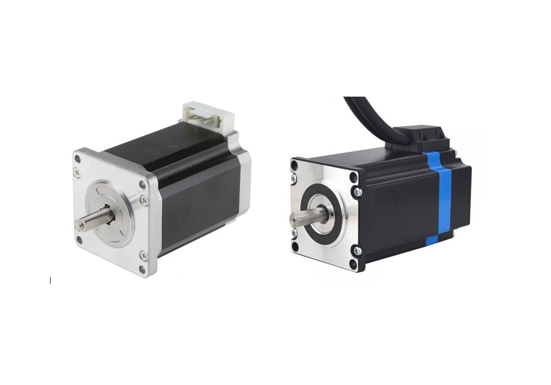

    For mange, mange år siden handlet jeg inn biter. Motorer – først noen svære som kan drive lokomotiv framover, så noen mer fornuftige. Nema er en standard for innfestingsplatas format og jeg landet på Nema 23 i siste innkjøp. Disse var de som stoppet meg sist, men nå har det dukket opp noe nytt og interessant. Closed loop-motorer. Disse driver brevutveksling med kontrolleren og gir det som jeg bare trodde servoene var forunt. Dørene åpnet seg igjen da denne opplysningen kom fra forannevnte. Problem solved så langt, så det blir nok minst to nye innkjøp, men først etter litt konsultering. To motorer blir det fordi jeg i min konstruksjon har valgt å gå for to separate motorer i stedet for en sentral motor med kjede eller reim mellom kuleskruene som trekker x-aksen. To elektrisk synkroniserte motorer i x og én i hver av de to andre. Closed loop i x og fortrinnsvis de jeg har, men som ikke er CL i de to andre.
    Controlleren som skal styre disse avgjør dette og jeg har rett og slett ikke satt meg inn i dette ennå. Den jeg velger er en sånn enhet som denne som kan festes på en svingbar bøyle og som forenkler tenking og arrangering mer enn med en PC. Slik ser jeg det nå, men jeg kan ta het feil. Tiden viser vei.
    Masse greier fins der ute å få kjøpt som Meccano, men siden jeg gjorde det veivalget jeg gjorde for mange år siden og la diverse kroner inn i dette allerede da, velger jeg å vandre oppover samme veien. Sluttsummen blir helt sikkert ikke lavere enn det jeg kunne kjøpt sånt for i dag, men jeg ønsker å få med meg den kunnskapen som ligger i å ta alt helt fra start av. Stjele noen idéer og stjele noen idéer der. Ligger i blodet, men det er ikke min feil så derfor gjør jeg det helt uhemmet. Delene som er kjøpt, håper jeg er av grei kvalitet. Føringene er bra kvalitet – gode Hiwin selv om jeg kanskje skulle ønskt meg noe tysk om lommeboka hadde vært av dobbel størrelse.
    Kuleskruene skulle ja ha ønskt meg litt tykkere. Dette kan føre til noen vibrasjoner i ilgang, men da får jeg heller redusere denne litt. Det er uansett ikke det slaget som vinner krigen.
    Fresemotoren er ikke kjøpt inn ennå, men det blir en som er kraftig nok. Hvilket chuck-system jeg lander på er ennå litt ute i det blå. En prat eller to vil sikkert sortere ut dette, men det blir antakelig en semi-industriell sak. Helvariabel hastighetskontroll får jeg antakelig gjennom styringen og tror derfor at jeg slipper unna uten VFD. Det må være kraftig nok, dog. Luftkjølt, for jeg kan ikke ha vann å plages med oppi alt dette.
    Jeg legger ikke opp til automatisk verktøysskift, men ønsker meg et kjokssystem likt de som brukes fordi alle innmatede data er koblet til hvert enkelt verktøy. Kalibrering mellom verktøysskift er derfor unødvendig fordi verdiene allerede ligger inne. Bildet viser en motor der kjoksen har utskiftbare hylser tilpasset aktuelle tangediametre. Ikke øverst på ønskelista, men greit nok om man tar jobben med å nulle fresedybden hver gang verktøyet byttes.
    Understellet kommer til å komme i samme fesj som Høvvelbenken med et relativt massivt gothishe eikepreg. Målsettinga er et så rigid som mulig fundament til freseren som jeg anser nødvendig. 100mm er et greit mål å forholde seg til alle veier.
    Hovedbordet blir en lukket sandwich med hulrom inni (høres ut som en kake), muligens med klomutre festet på innsiden. Klomutre fordi de er enkle å bruke og fordi stålkvaliteten er jamnt god og tåler stadige inn- og utskruvinger. Rampaer er også et alternativ, men om disse velges, blir det ikke udefinert Kina-import men 8.8, 10.9 eller 12.9. Bordplate blir som sagt leget som en sandwich. Av MDF, men med seisede kanter. MDF er søkklæk i seg selv – derfor er dette viktig når vakuum skal være et av to festesystem. Når rampaene ikke brukes, skal hullene tjene som sugere (ja, da, Rolf – jeg vet hva du tenker og jeg tenker det samme….) Tildekking rundt der emnet ligger må da tildekkes, men dette er enkelt med en plastfolie eller liknende. To fugler i en smekk – små emner kan settes fast med skruer og klemmere og store emner får godt feste gjennom arealet. Pumpa er allerede her og vil få en ambulerende funksjon mellom diverse vacuum-jigger og fresemaskinen.
    Fresen kommer til å få begrenset arbeidsflate. Dette er landet ut fra flere hensyn. Forutsett tilgang til gulvplass, stabilitet og ikke minst vekt som skal aksellereres er det som virker mot størrelse. Som alltid kompromisser, men jeg har formet en greie som kan forskyves i x-retninga om det er ønskelig. I overkant av 700mm er arbeidsbredden.
    Rektangulær aluprofil (50x150x5mm) er det som blir brukt i vanger og travers. Kunne kanskje vært 3mm godstykkelse – det hadde spart betydelig vekt men håper det skal funke likevel.
    Jeg gikk noen runder rundt føringene og landet på Hiwin sine fordi jeg vet at disse har et bra ord på seg og fordi jeg ikke var helt fornøyd med de første lineærføringene jeg kjøpte inn. Slark er absolutt et tema når konstruksjonen blir som den har blitt. Spesielt vandringen langs x-aksen er dette kritisk. Et moment som er vesentlig, er det som tillates av hensyn til aksjonsområdet maskinen konstrueres for, et annet, minst like viktig, er plasseringen av skruen som skal trekke traversen fram og tilbake i forhold til føringene. Her styrer jeg mot en mer fundert løsning når riggen står der. Har ikke gode nok matte- eller simuleringskunnskaper til dette og stoler på fingerspitzgefühl når tiden er der.

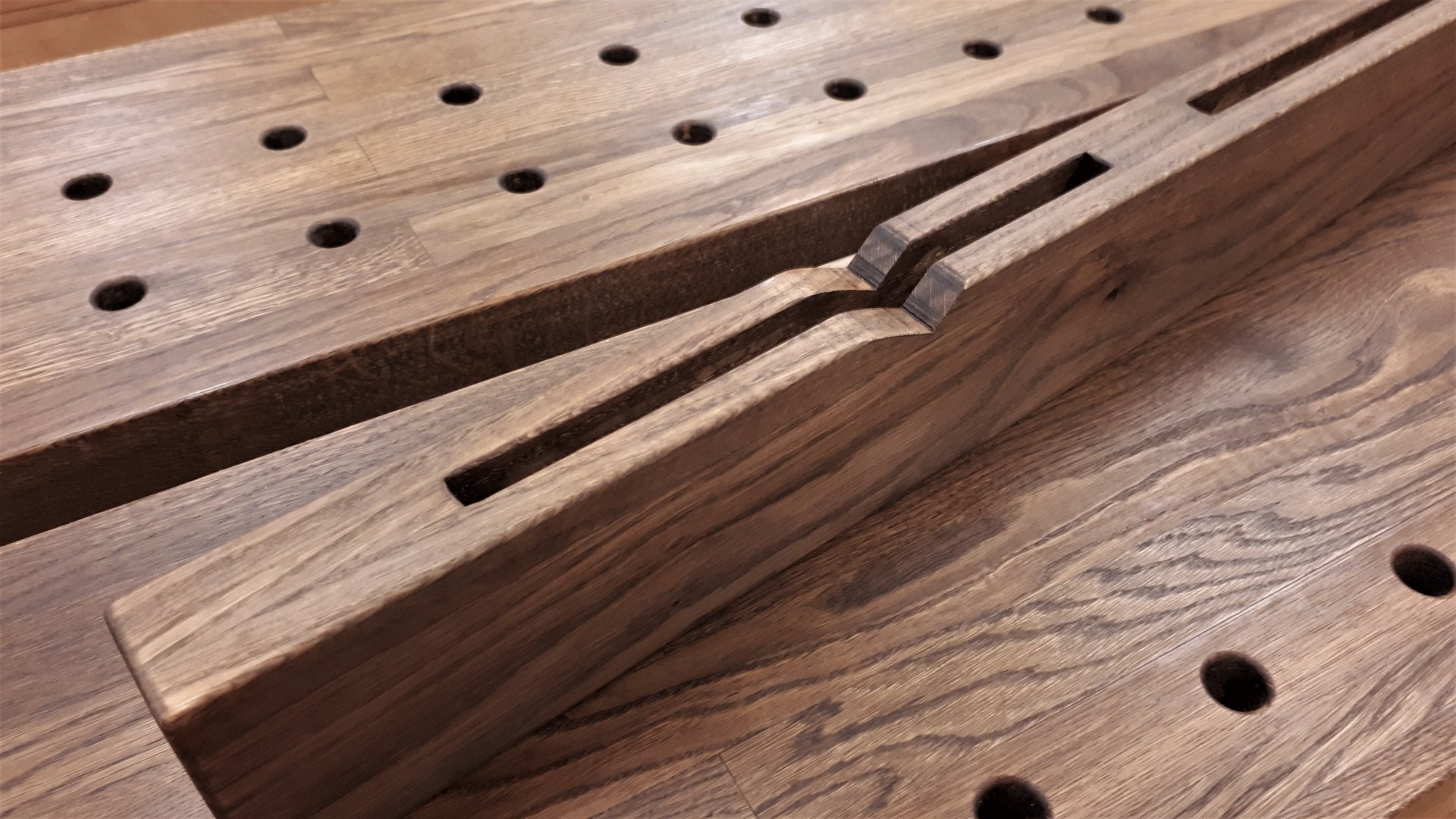

    Inntil videre så kødder jeg ufortrødent videre med mitt. Onsdagskvelden hadde jeg besøk av yngstegutter - en yngling som på papiret ingenting kan, men som er en djevel på å løse de rareste oppgavene. Et hurragjeng i Hovedstaden samles ofte til et slag poker. Godt og vel tyve i tallet der de og et innfall fra ham var å lage en vandrepokal pluss et hedersbevis til alle. Masse arbeide, mao. Har ikke bilde av den siste ferdig og eikefoten er maskert. Likevel, her kommer bilder - alt i akryl. Supplerer kanskje med et-par til som viser ferdiglagde saker.

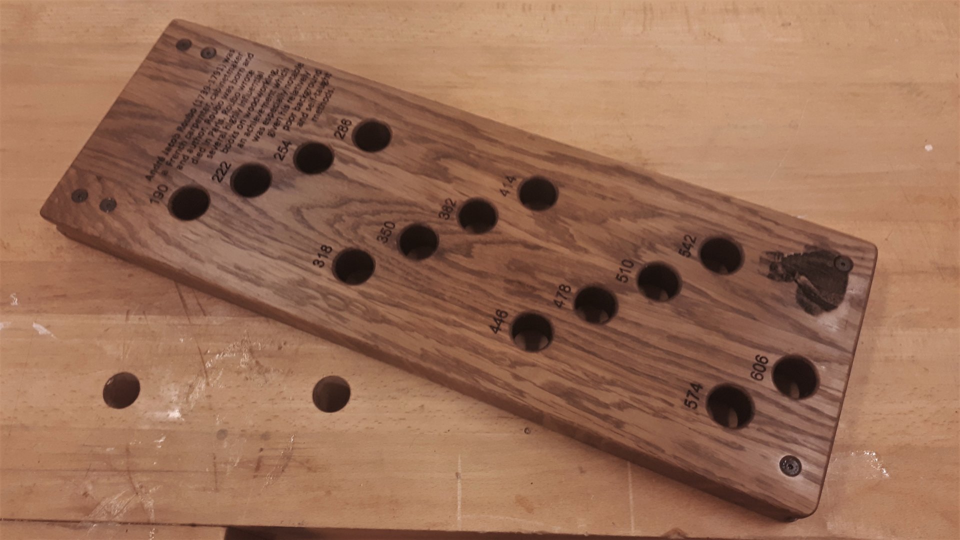

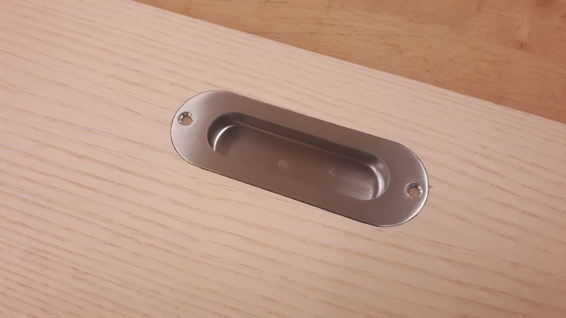

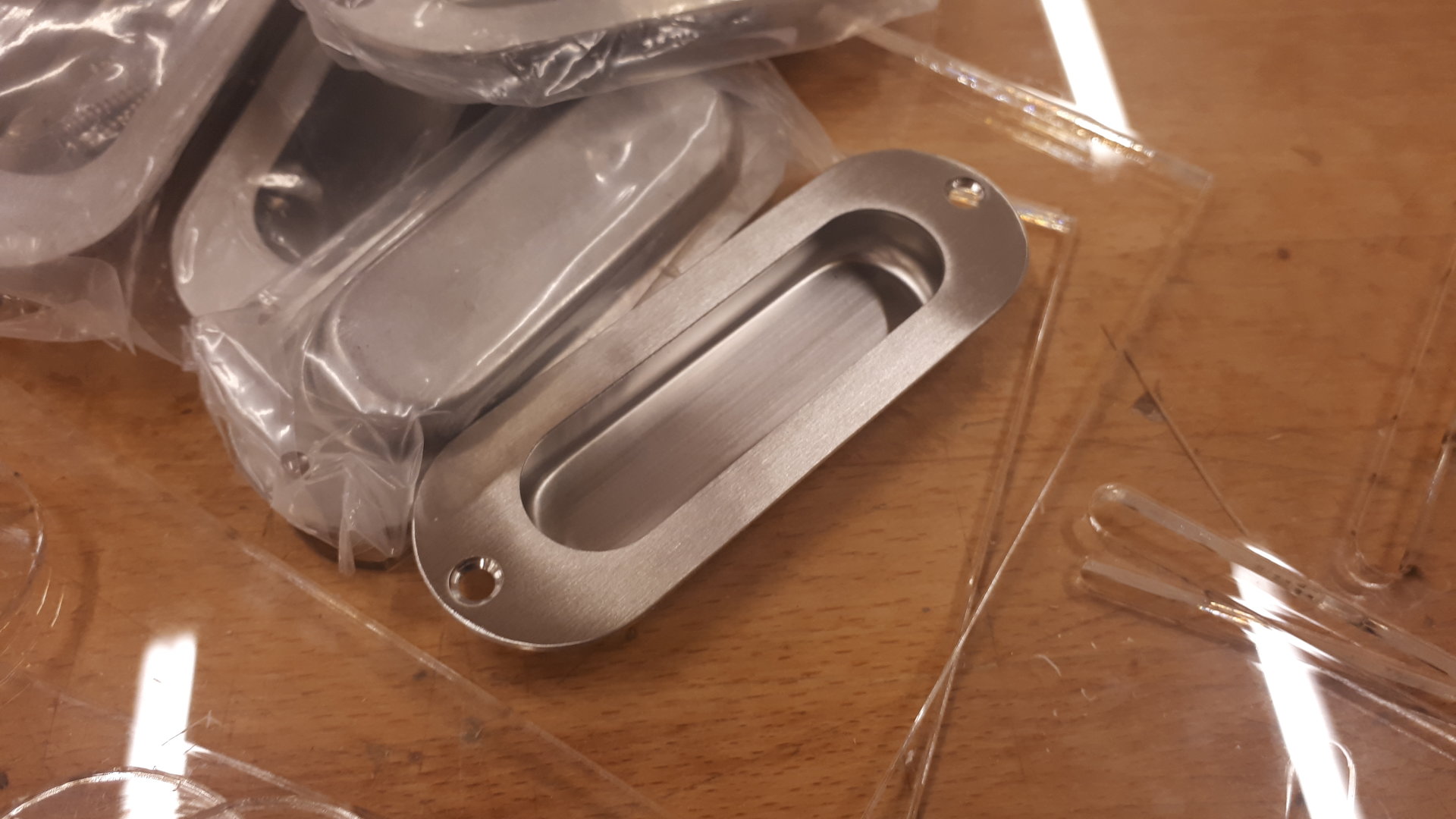

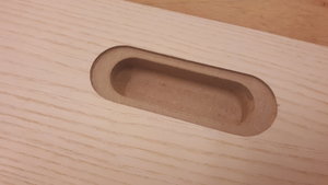

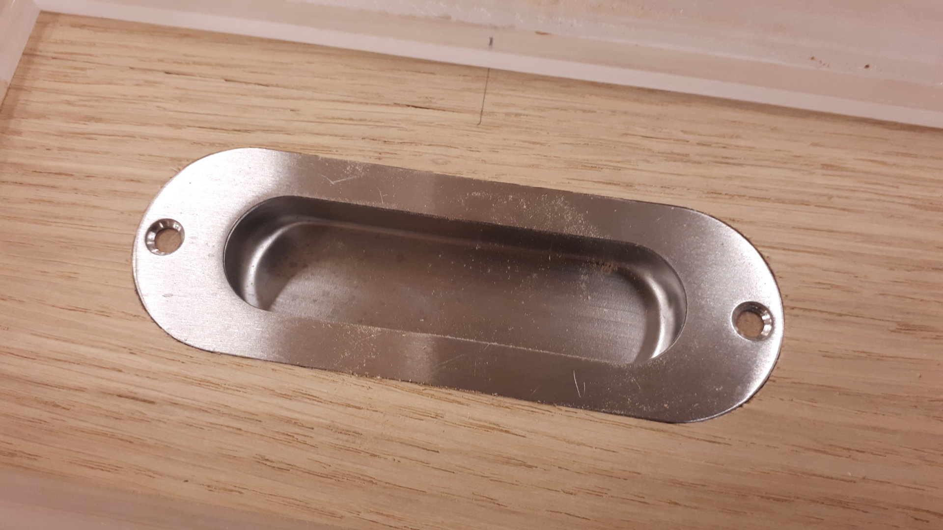

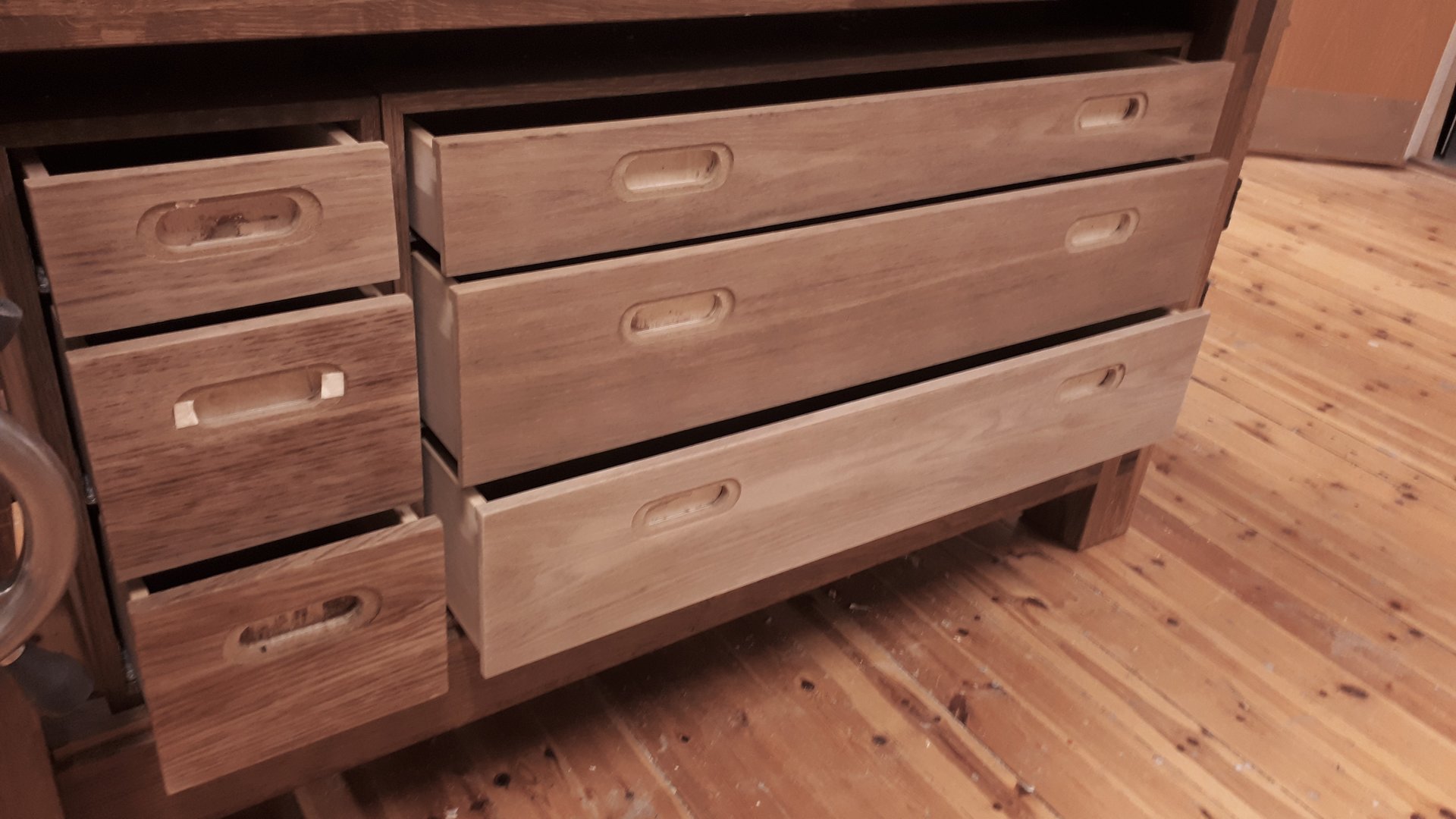

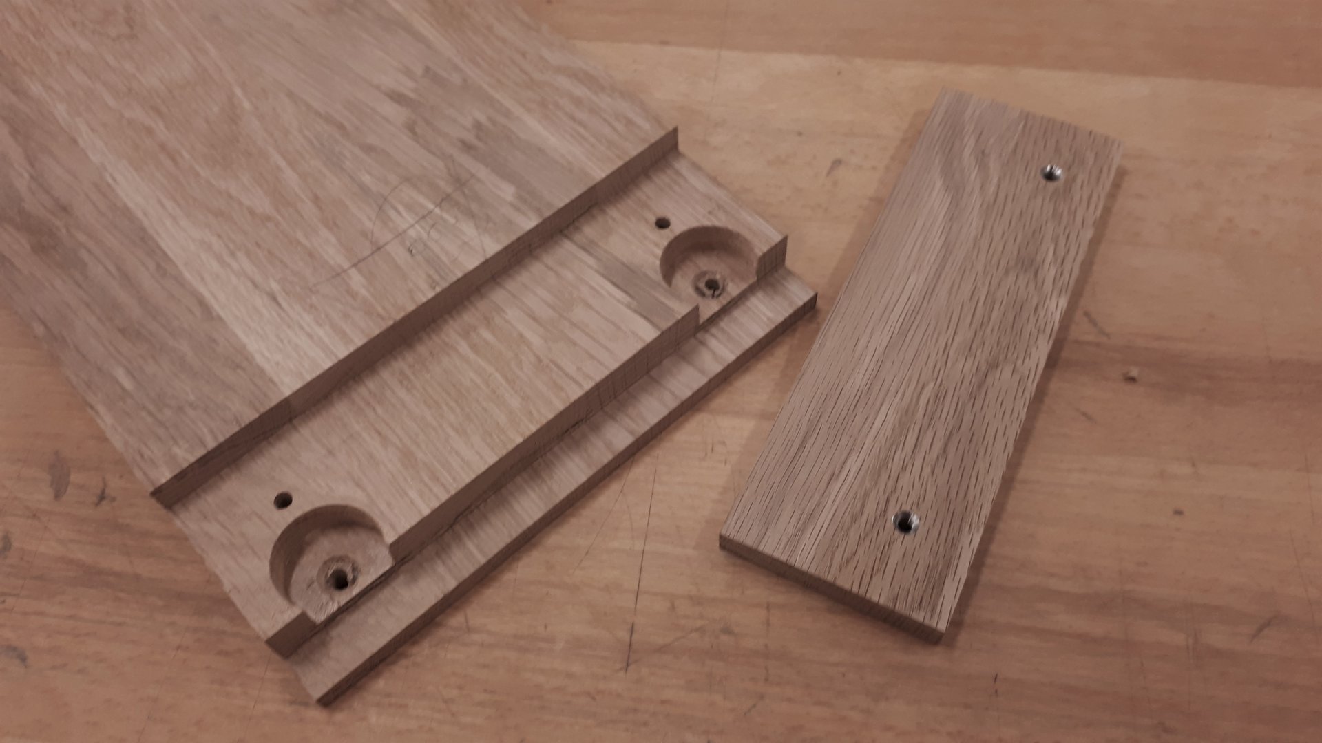

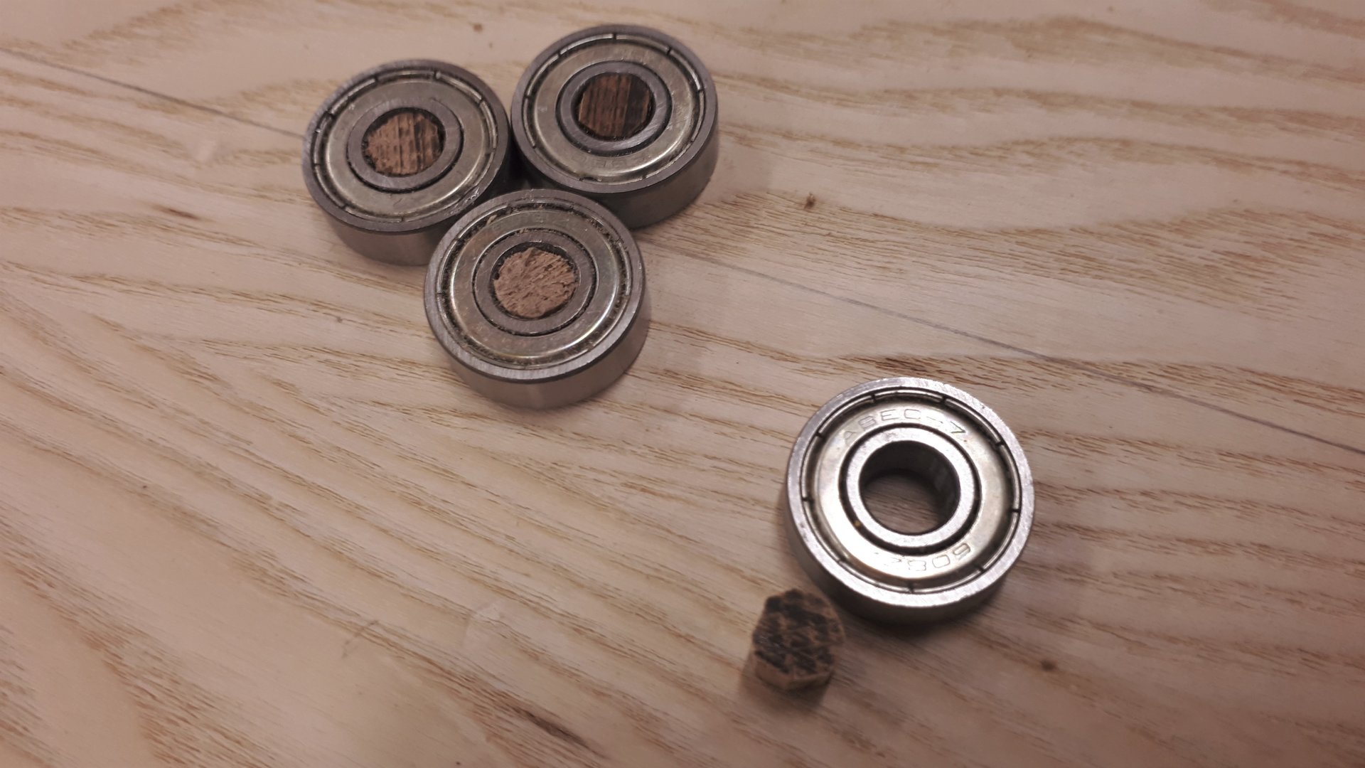

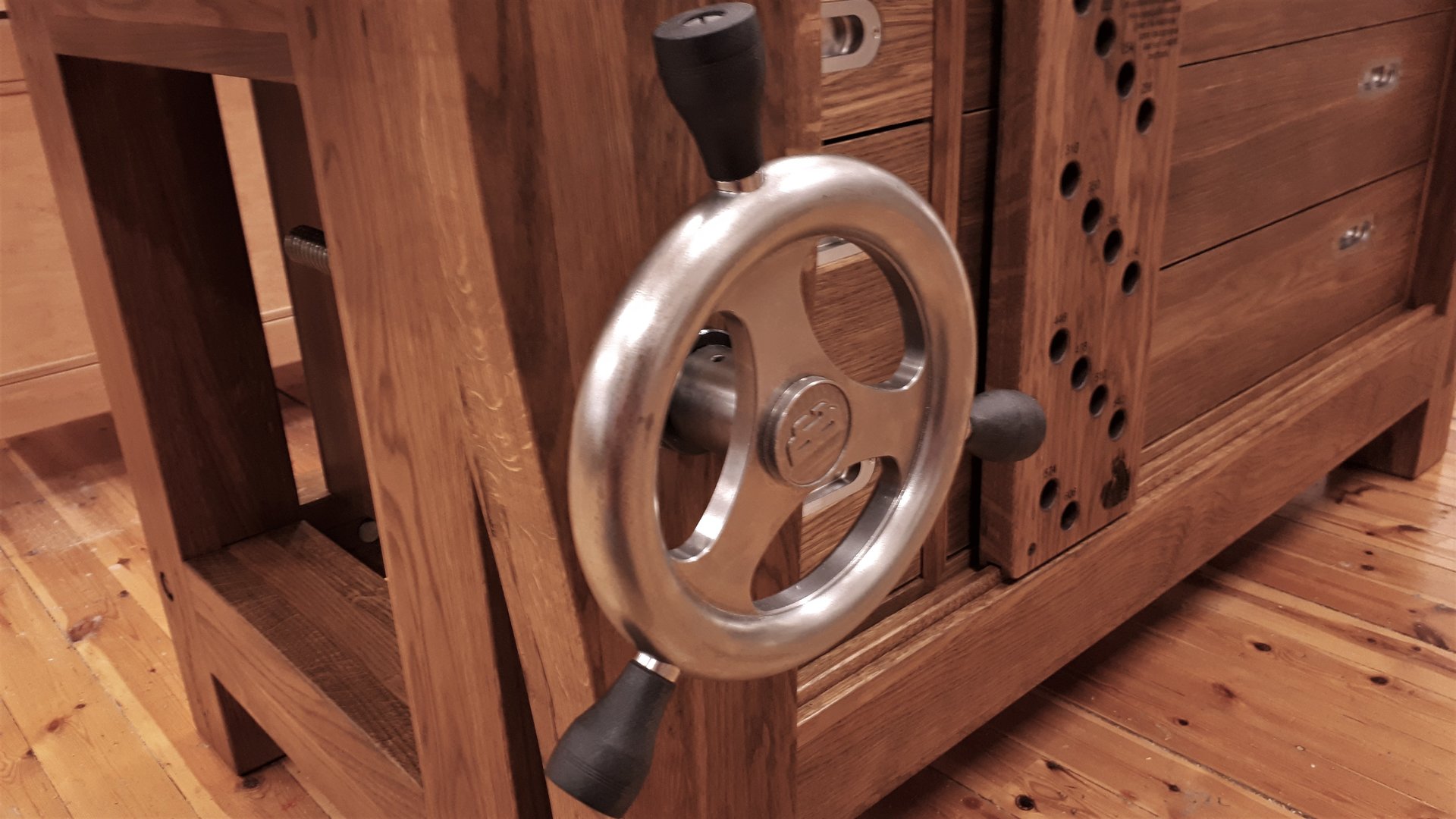

    Skuffene i høvvelbenken trenger handtak.

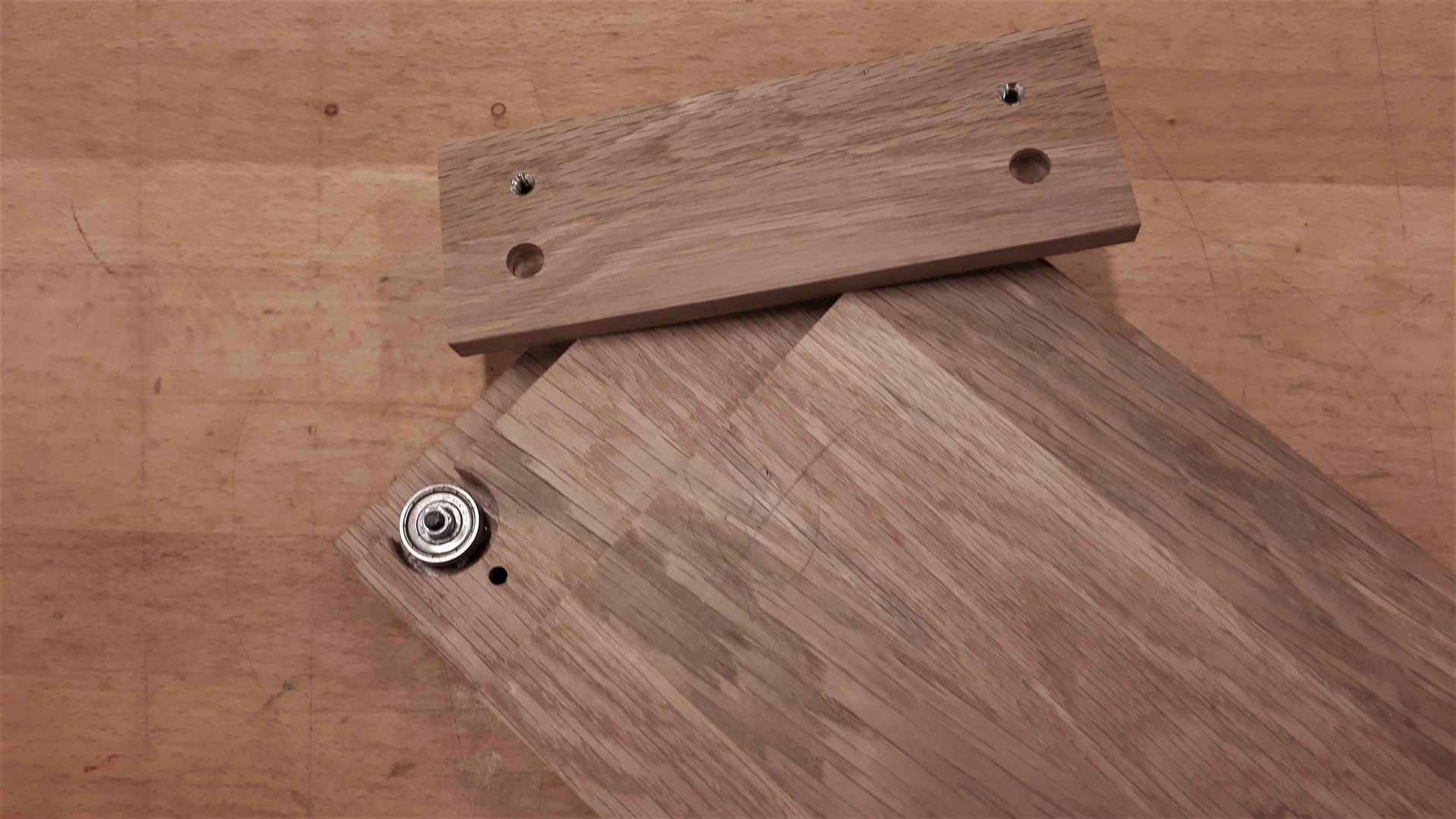

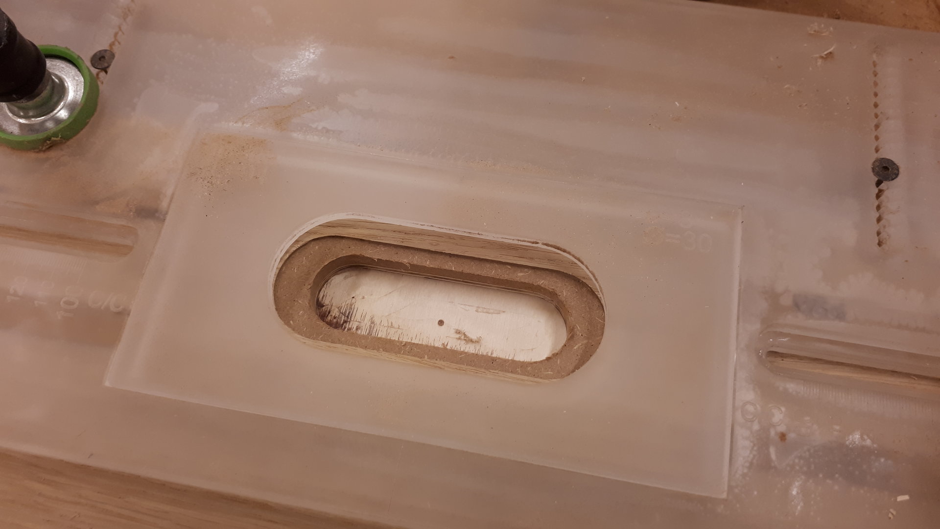

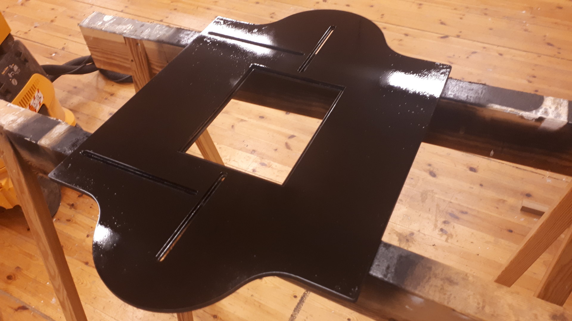

    For mange av dem til å gidde å gjøre det for hand. Derfor en ny fresejigg med utskiftbare inlays. Akryl igjen. Hålltakarn med feil årstall er født.
    20211210_091753.jpg 20211210_093618.jpg 20211210_094207.jpg 20211210_094219.jpg 20211210_112522.jpg 20211210_100755.jpg 20211210_110607.jpg 20211210_110638.jpg 20211210_145451.jpg 20211210_145456.jpg 20211210_144225.jpg 20211210_144858.jpg 20211210_144853.jpg 20211210_144920.jpg 20211210_145532.jpg 20211210_145524.jpg

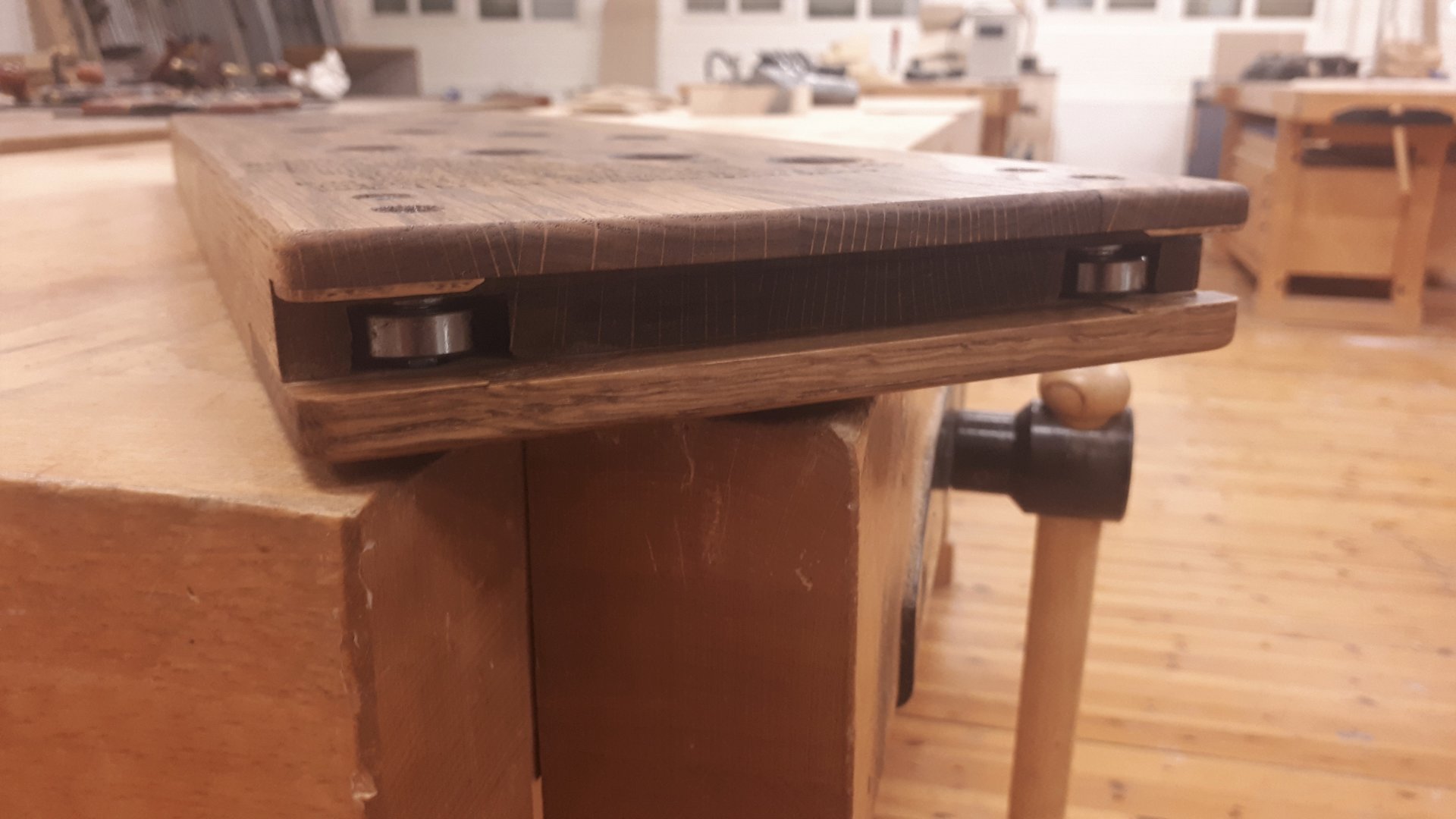

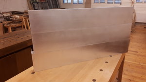

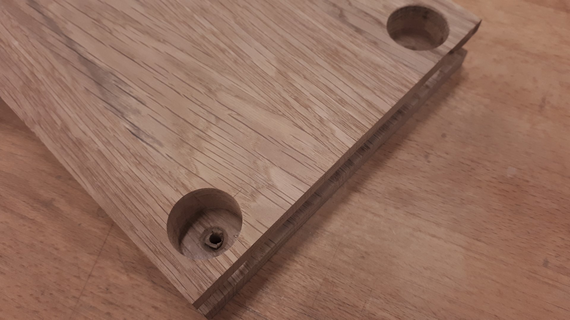

    Starter kjempetidlig i dag og fikk laget meg noen emner jeg kunne leke med mens hjuleverkstedet jobbet uten min medvirkning. Trodde jeg. I dag var et rent helvete med unger sm skule ha med seg julegaver hjem. Heldigvis var det noen fellesopplegg som frigjorde noen timer. En deilig følelse å stå igjen i et tomt verksted og fremdeles stå i lønnet arbeide. Burde prøves av flere....

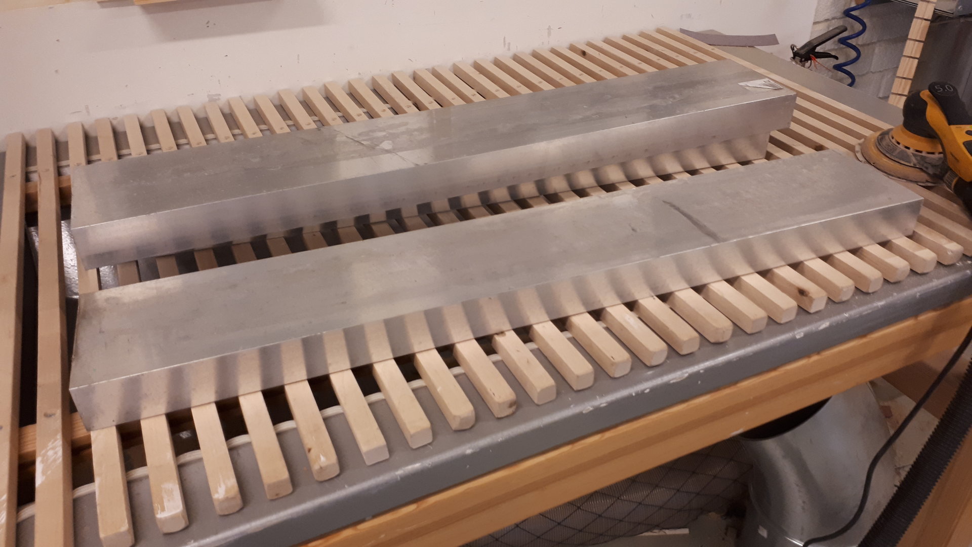

    I går plukket jeg fram aluminumen som sto ute og frøs. Fikk slipt av litt gammel morro og dro det opp til 400-korning. Det får holde som arbeidsfinish, men jeg har paner om å ta det hele opp til 1000-1500 etterhvert. Med kanskje litt polish og overflatebedekning. Kan forbannet lite om alu, kjenner jeg. Et merkelig materiale. Slekket rettheten i delene, og de var peise beine. Må si at lettelsen over det var god å kjenne på.

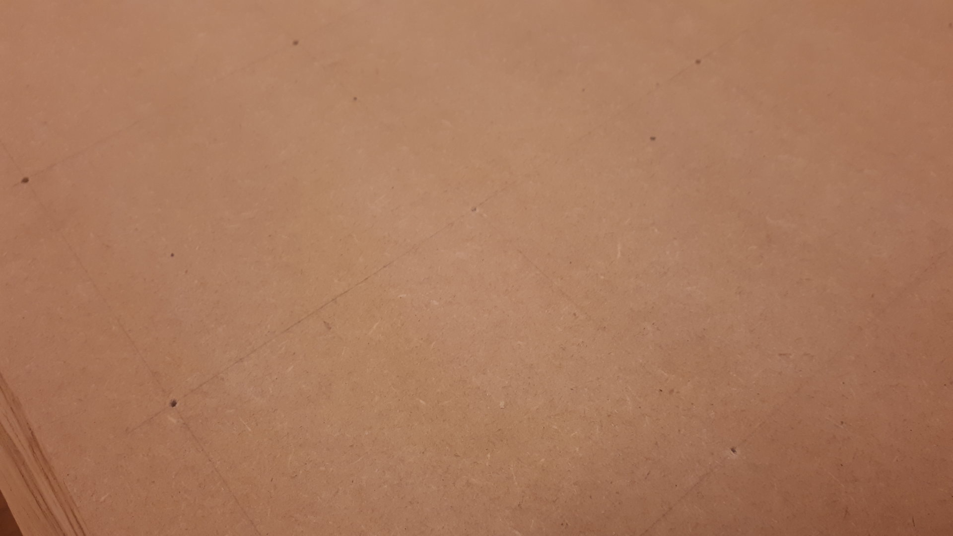

    CNCer skal få vakuum-bord og M-innfesting og kanskje også T-slot-bord. Første ut er basen som inneholder både vakuum-kammer og M-bøssinger. Disse kommer også til å fungere som sugepunkt. Gleder meg til ettervert å legge snurrebassen bortpå for å sjekke undertrykket. Kan bli morro, men jeg må ha av-knappen i nærheta for sikkerhets skyld.
    Bordet blir en slags metrix-konstruksjon. MDF er søkke lækt, så jeg går for å seise på inn- og både utside for å tette s godt jeg kan. Innvendig bruker jeg vanlig hvitlim og utvendig blir det kanskje en form for listing langs kantene og en eller annen lakk på flatene.
    Så langt var jeg kommet da klokka rang....
    20211216_100745.jpg 20211216_101059.jpg 20211216_102612.jpg 20211216_104131.jpg 20211216_104233.jpg 20211217_110817.jpg 20211217_110843.jpg 20211217_113751.jpg 20211217_113835.jpg 20211217_125648.jpg 20211217_134507.jpg 20211217_134823.jpg 20211217_135259.jpg 20211217_135515.jpg 20211217_144058.jpg 20211217_151637(0).jpg 20211217_155330.jpg

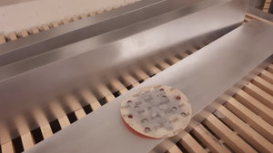

    Du kan polere alu helt opp til speil, men da holder det ikke med 1200. Hvis du har kan du godt bikke både 2000 og 3000 med vann før du begynner med maskinpolering, men det er en helsikes jobb, og grisete, alt blir svart.
