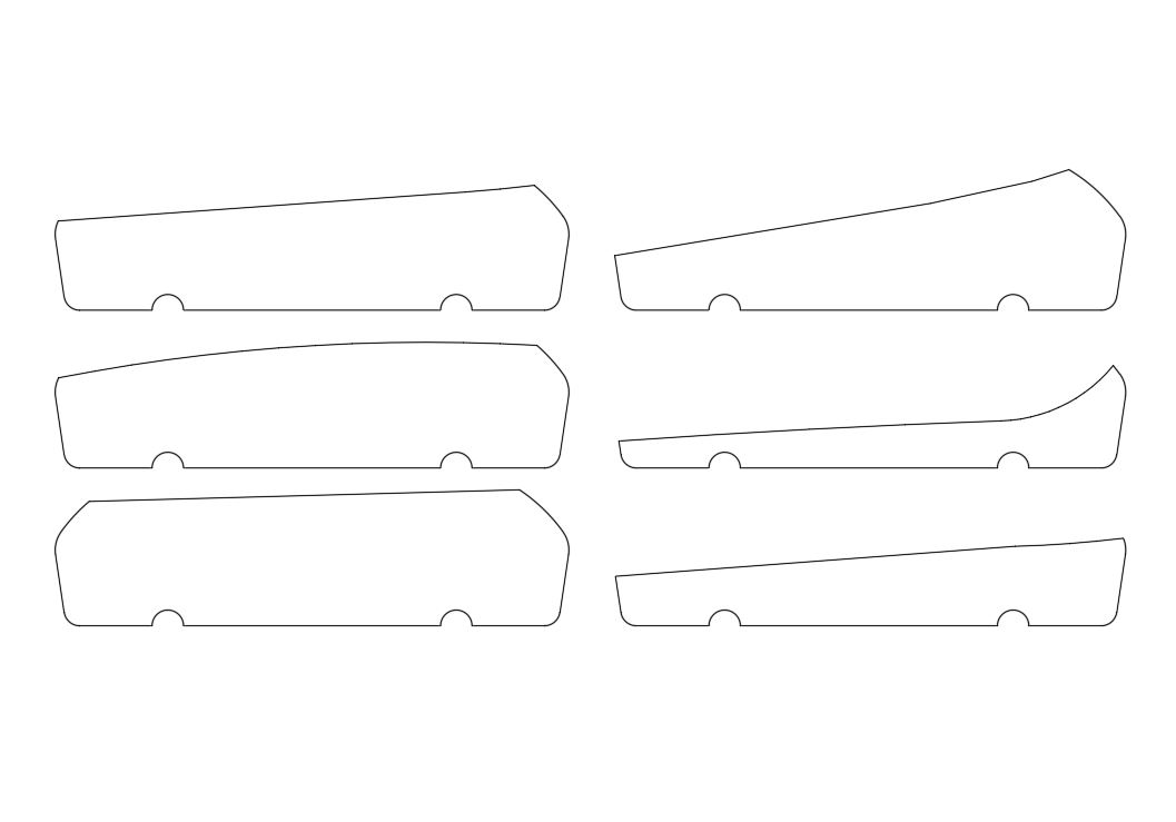

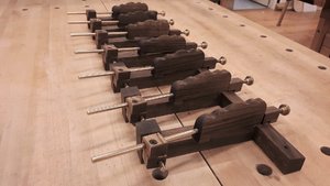

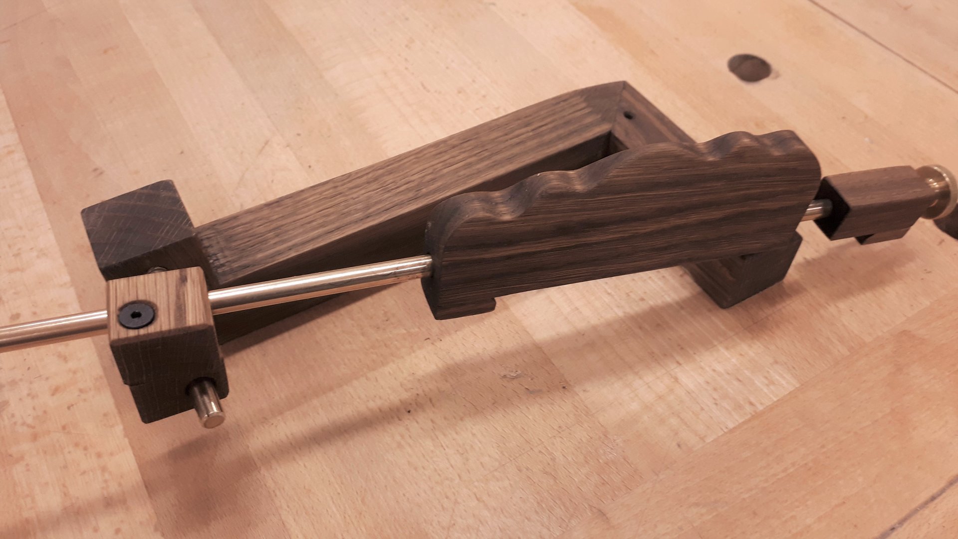

    Rapport fra nisseverkstedet:
    Har hatt en runde med Knivsliparn tidligere. Det hele startet med at jeg er helt håpløs på knivsliping. Synes ikke at det er artig, orker ikke legge tid i det og suger alltime. Kjøpte derfor en sak på Ebay. Som forventet, var denne bare skrap. Jeg såg det, men ville utforske på den lettvinte måten - les: stjele noen idéer.
    Nærmest som forventet, så levde denne ikke helt opp til forventningene eller så var det forandringsdjevelen som tok et tak. Knivene ble så skarpe som jeg aldri har hatt de siden de var nye, men som sagt……
    Laget med så en ny en – en stødig jævel som fungerer greit. Aberet med denne, er at den er for stor og balete å ha med å gjøre og står i veien overalt. Forbedringen låg i stabilitet og ikke minst at jeg vendte knivbladet vekk fra kroppen. En haug med magneter gjorde også at kniven måtte trekkes ut av grepet til disse. Denne jiggen er for lengst borte – en god nabo på Lysnes fikk den fordi han smilte så pent.
    Nå er neste klar og kommer til å bli levert i et sånt antall at jeg forsørger mine nærmeste. Denne gangen sammenleggbar, med langt færre men sterkere magneter - og det jeg savnet mest, et anlegg å legge bakkanten inntil sånn at slipingen blir lik fra gang til gang. Helt uniform til begge sider. Har derfor gjort en avtegning av de knivene jeg bruker og lager støtteplater til disse. Etter hvert som det kommer flere kniver, kommer også flere støtteplater. Sånn er det bare. Men jiggen kommer til å kunne brukes selv uten denne støtten. Og ikke minst viktig, delene får et hjem i en eske 300x200mm.
    Julenissen er i gang med sitt mandags ettermiddag:
    Førstejiggen.JPG Kniver.JPG Mothold.JPG Kniver og Anthold.JPG Knivsliparn fra sida.JPG Knivsliparn ovenifra.JPG Knivsliparn i eska si.JPG

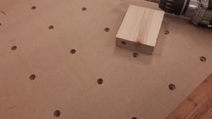

    Aner ikke hva det heter, Aurora, men det ser ut som at trykkluft skaper undertrykk på andresida. Du har nok helt rett. Jeg har vakuumpumpe og går gjerne utenom denne om jeg kan til sånn benkebruk. Regner med at det likevel er begrensninger på hvor stort undertrykk en sånn ventil kan skape. ganske sikkert mindre enn hva man får ut av en dedikert pumpe.
    En sånn blir også kjøpt inn til skolen de første dagene på nyåret når vi begynner på prosjekt skateboard i Yrkesfaglig fordypning. Men jeg vet ikke helt hvor jeg skal finne materiale til sekker og sånt som jeg trenger - noen tips?

    De skaper nok undertrykk om man har flere bb. Dersom du kjører fresen alt for hardt så sliter dusj litt. Men mdf og vanlig trevirke så skal ikke det være noe problem

    Gulltips - jeg kjøper inn ila uka. Da blir vakuumplata pottetett og man kan få den ganske fin også med litt pussing. Lurer på å legge hammerslagslakk oppå men jeg er litt undrende til om flata blir litt for glatt da?

    jeg vet ikke. Jeg kommer til å lage basert på o-ring for å slippe å dekke til hull. men det er nok hipp som happ. Fordelen dog med å ha en glatt overflate er at man kan lett tilleggsforsterke vanskelige emner med malertape og lynlim og lett få det vekk etterpå.
    lager to remser med tape og limer på tapen og klasker sammen. Da sitter ting veldig god også.

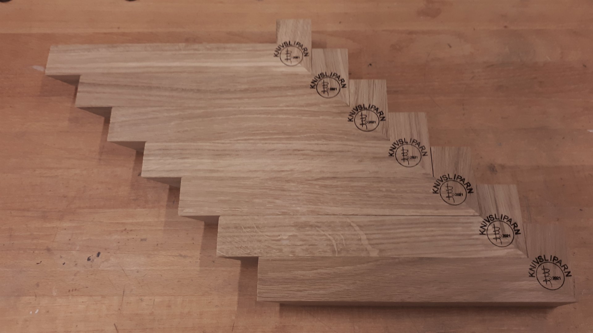

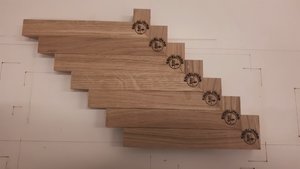

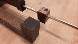

    Polyester og herder innkjøpt. Har hatt en runde med meg selv om hva jeg foretrekker som fjengesaker inni vakuumbordet og valget falt på inndratte og limte mutre. Har lyst til å lage så få sånne bord som mulig og da har jeg valgt å gå for 8.8-stål i stedet for de odde legeringene klomutre og Rampawannabees kommer i. (8mm på oversiden og 13 på undersiden der mutrene ble trukket inn ble perfekt.

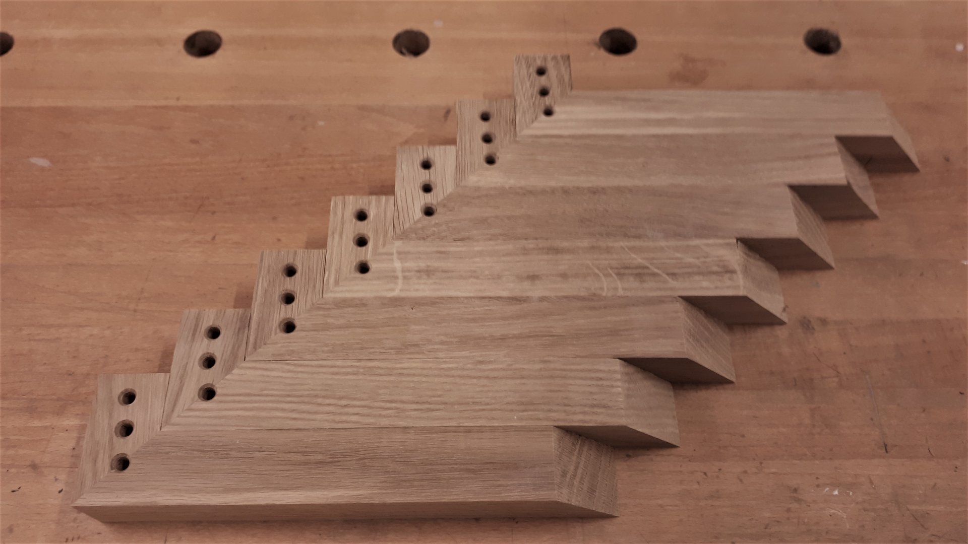

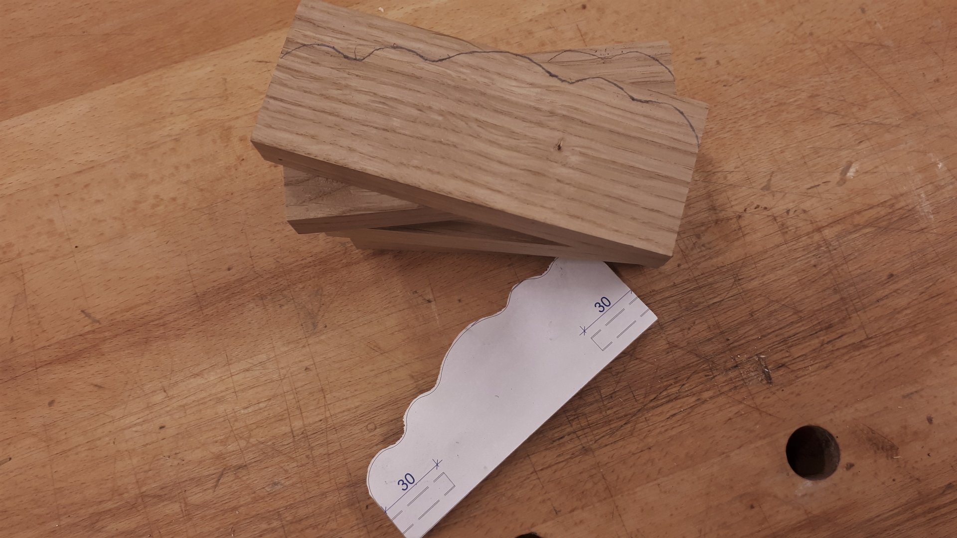

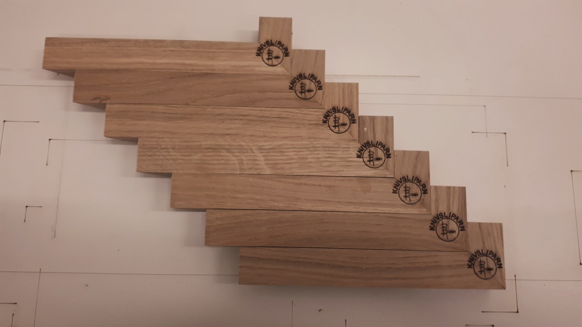

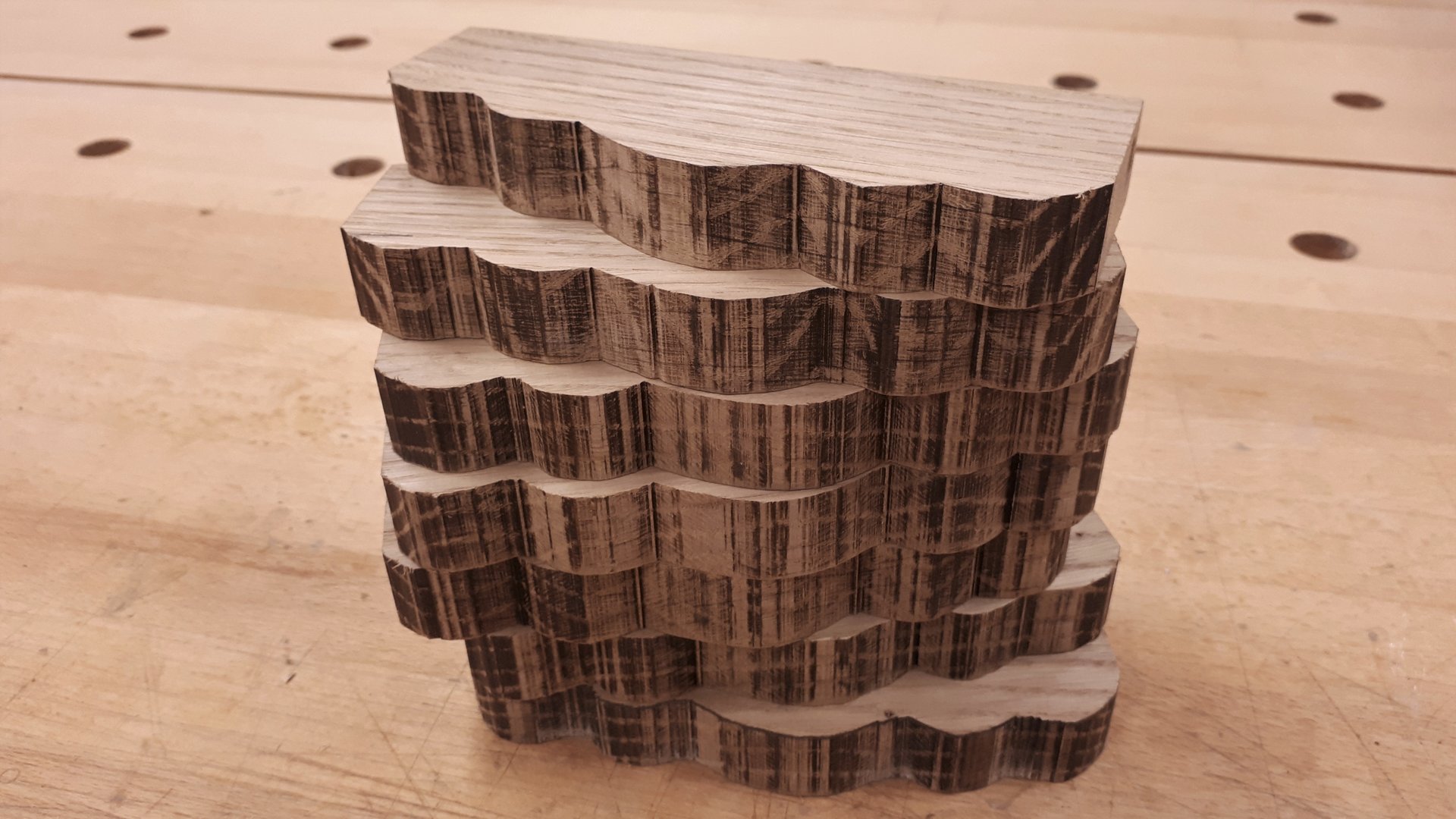

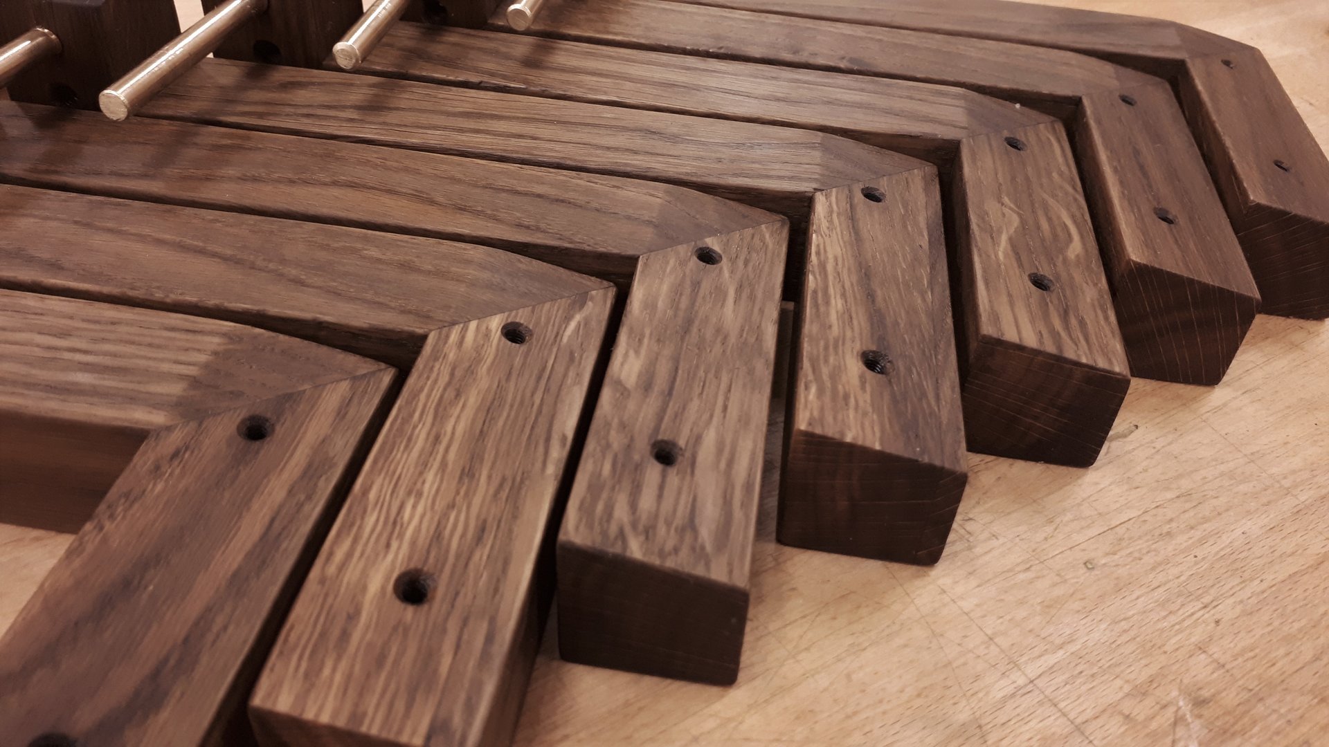

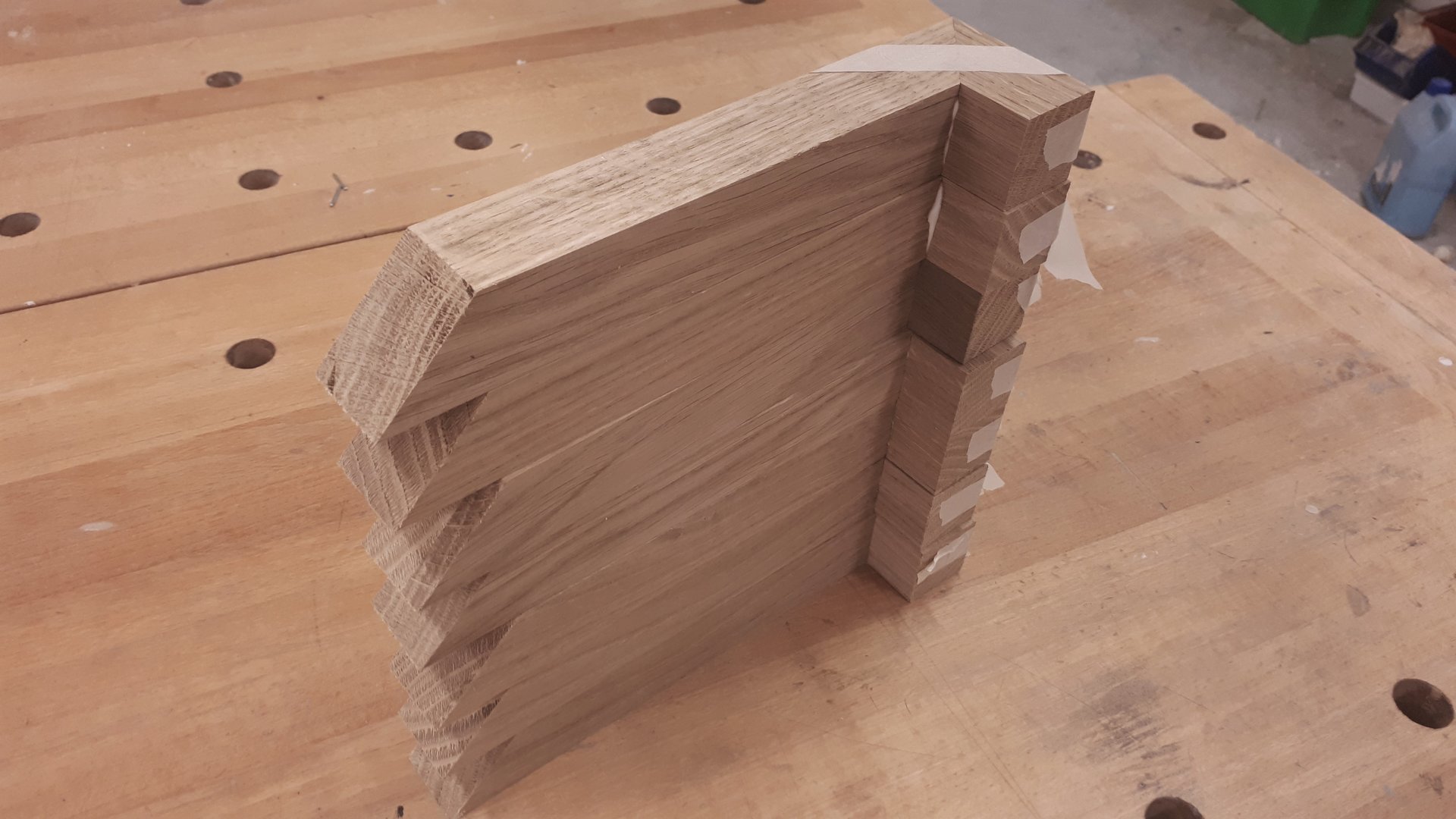

    Fikk startet lett på Knivsliparn. Hadde en liten restebit bed eik som ble til sju understell. I kveld eller i morgen kappes og gjenges Ø8mm messing og jeg kjenner at jeg gruer meg litt til dette. Messing er kjmpe"kort" i strukturen kjennes det som, så her må det peises på med smøring og kjøling underveis. Gjenging i eik gikk helt supert - nydelig trevirke, denne gamle damen. Utrolige kvaliteter, rett og slett. Røykt eik blir det her også - som alt annet for tida, ser det ut som. Kanskje savner jeg sigaretten mer enn jeg trodde.Tredelene:
    20211220_112932.jpg 20211220_115808.jpg 20211220_120303.jpg 20211220_121954.jpg 20211220_122010.jpg 20211220_120833.jpg 20211220_123316.jpg

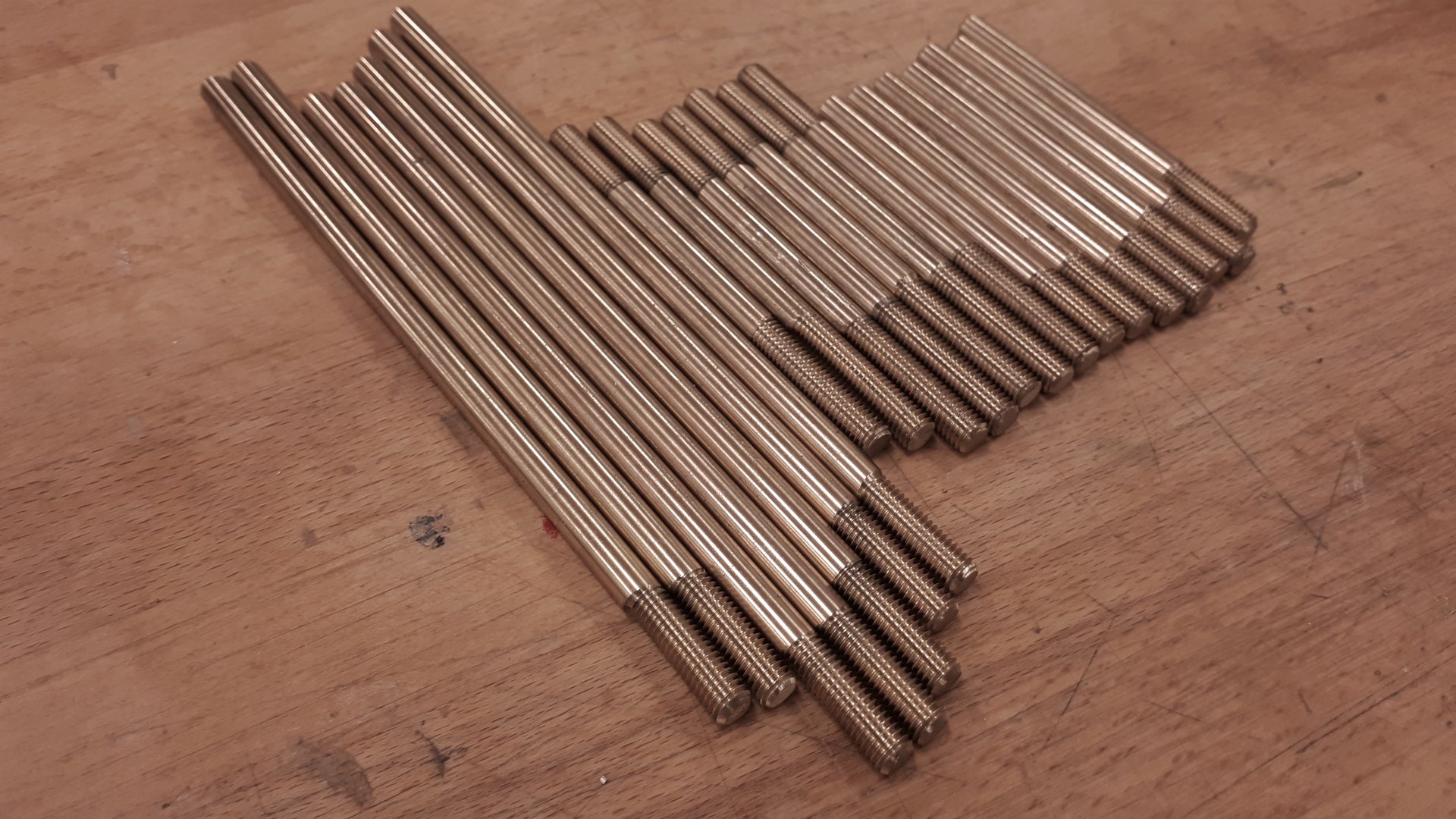

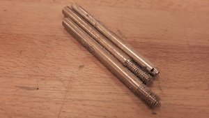

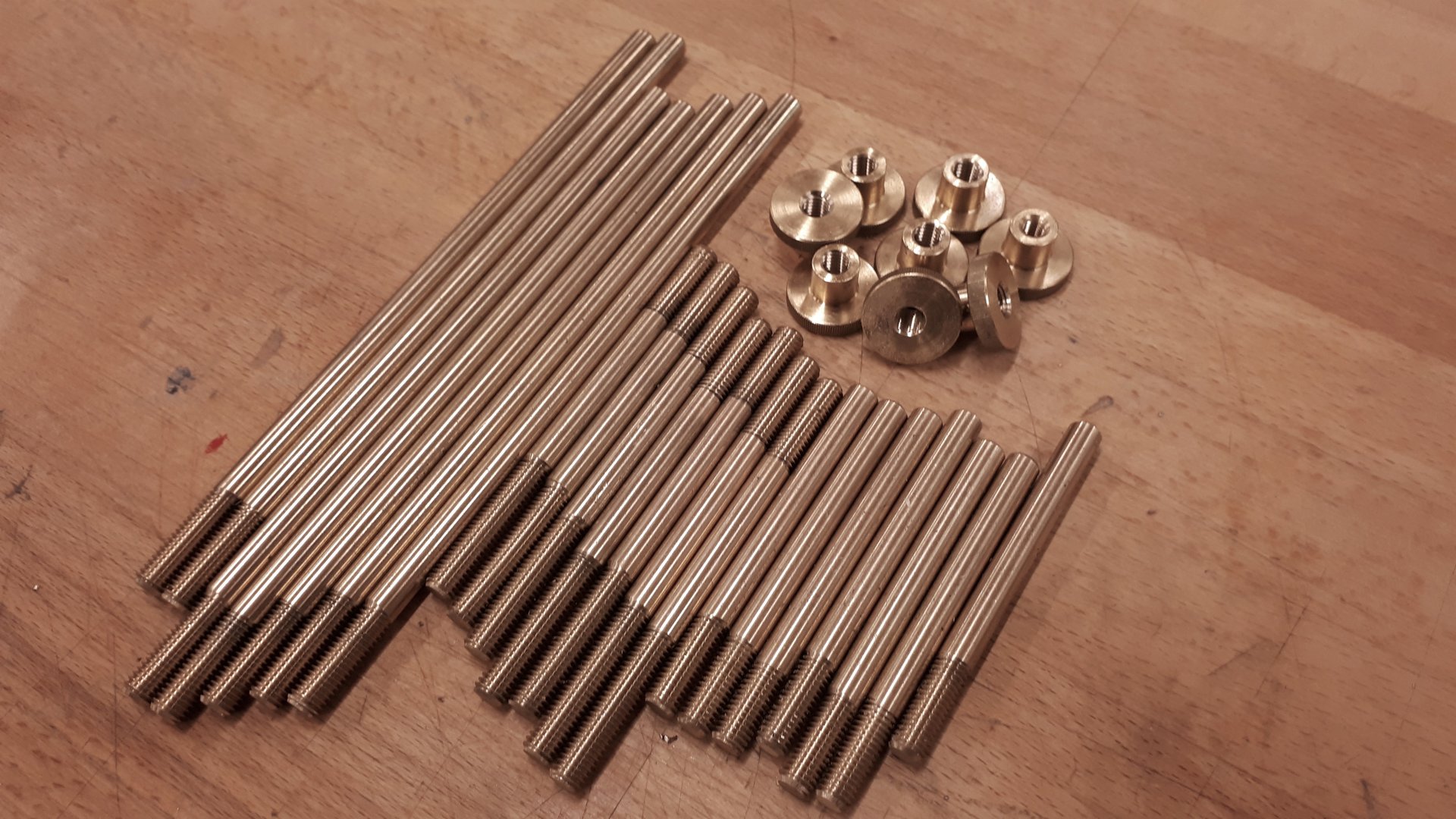

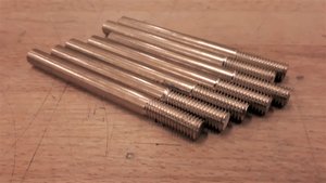

    For en times tid siden var jeg ferdig med alt tre- og metallarbeide på Knivsliparn. Kjenner meg forholdsvis glad og lettet over å ha kommet gjennom med det jeg synes har vært med flagget til topps. Alt er taight og fint og de bevegelige delene glir på en myk og fin måte.
    Eik er faen meg et flott materiale - sloss tilbake så det holder, men når man har fått viljen sin, finner den seg i det og forblir sånn som det ble. Gjør heller ikke noe, synes jeg, at salmiakken virker så voldsomt artig. Eksperimantene mine har fått øynene opp på mange rundt her i miljøet, så rett som det må jeg på leiting etter salmiakkdusjeflaska mi. Flott, det.
    Messing er også helt artig. Gjengebakken jeg prøvde først, var helt håpløs og lagde bare grøt. Med de nye fra Würth gikk det som en drøm. Litt olje, litt teknikk, og så vips - der hadde man gjenget en tomme. Supersmuut.
    Nei (eller ja, egentlig), dette har vært et artig prosjekt. Nå gjenstår å få tak i noen fjærer, noen o-ringer og litt plastarbeide. Så er jeg i mål. Sju stykker ble det. Kjør bindeshow....
    20211221_162224.jpg 20211221_162239.jpg 20211221_163722.jpg 20211221_164505.jpg 20211221_164701.jpg 20211221_164716.jpg 20211221_165138.jpg 20211221_173130.jpg 20211221_235137.jpg 20211222_001152.jpg 20211222_001344.jpg 20211222_001423.jpg 20211222_004145.jpg 20211222_004603.jpg 20211222_005212.jpg 20211222_012817.jpg 20211222_014008.jpg 20211222_014042.jpg 20211222_015841.jpg 20211222_052041.jpg 20211222_052215.jpg 20211222_052640.jpg 20211222_145002.jpg 20211222_145028.jpg 20211222_174959.jpg 20211222_180437.jpg 20211222_180451.jpg 20211222_180526.jpg 20211222_180601.jpg 20211222_181334.jpg 20211222_181345.jpg
