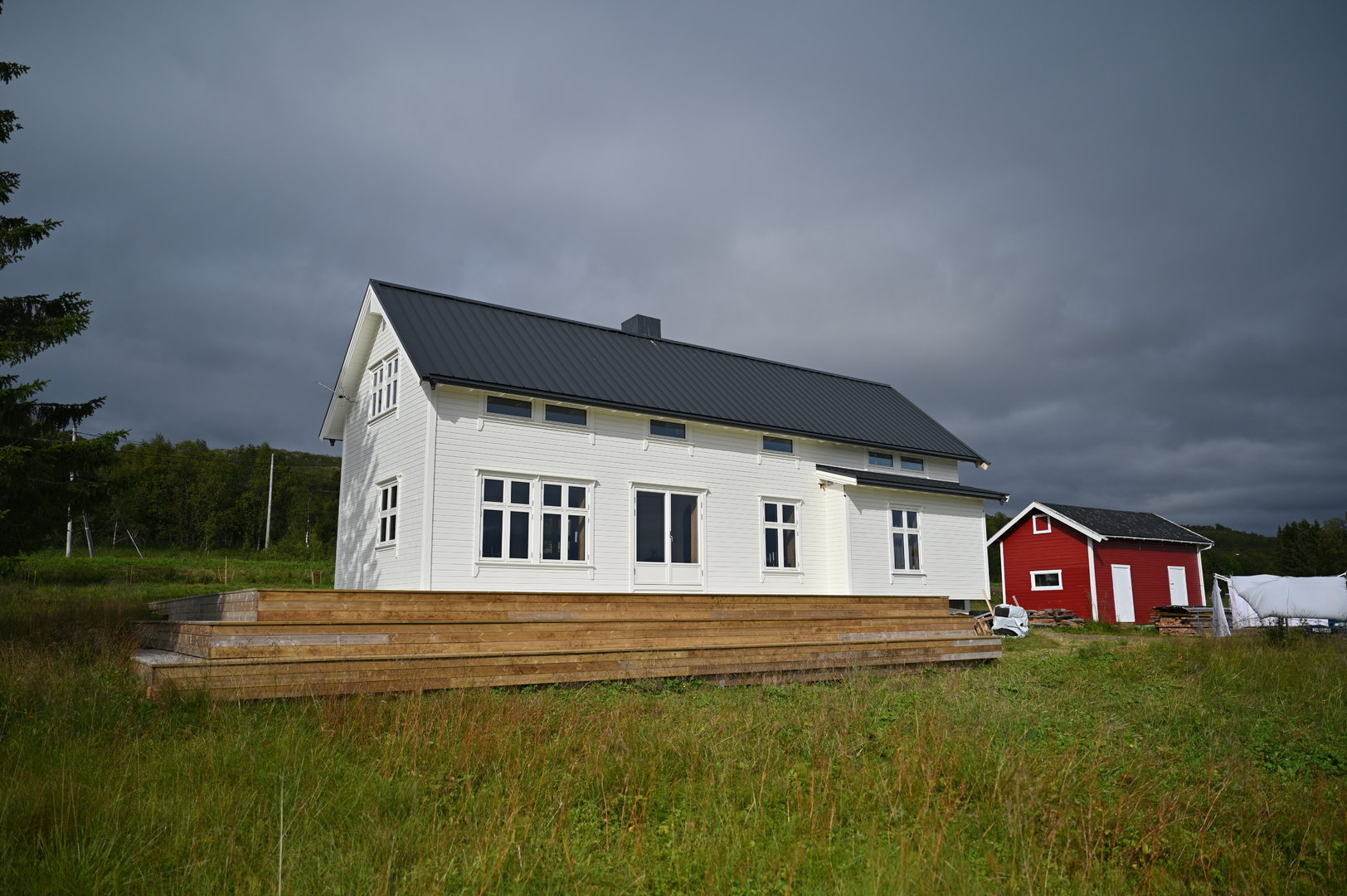

    I dag bestilles billetter til nordover til romjula. Ble litt inspirert til å lete litt i arkivirvaret og fant noen gamle og noen nye bilder fra Lysnes. Fire års forskjell mellom nytt og gammelt. Eksteriør er helt avsluttet mens førsteetasjen skal få sin makeover til sommeren.
    Samme hus og noen kroner fattigere.

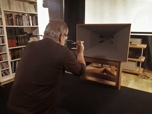

    Grevlingen gav audience i dag og basketakene er over. En av tutene er trygt plassert keiven til Grevlingen og skal utsettes for tryllerier. Men vi måtte smake litt på honningen og etter en veldig kort halvtime var den oppe og spilte. Kurvene ser veldig bra ut og lytten i énkanalsmono likeså. Så godt å være tilbake på hornkjøret igjen at jeg jaggu tror det kom en liten skvett gult i broka.
    Nå står fin-fint detektivarbeide for tur for å få glattet og justert før sonogrammene er klare.

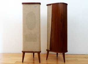

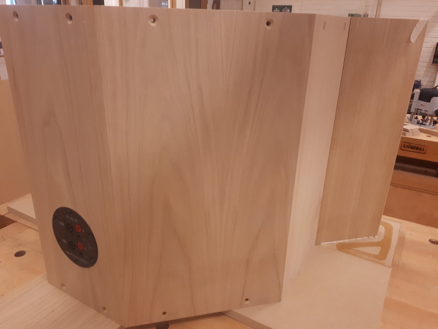

    En gjerrig luring i Vestby vil ha Harbeth men vil ikke betale for Harbeth. I stedet henvender han seg til en annen gjerrigknark med et sjenerøst tilbud som er vanskelig å motstå. Jeg hater forskuddsbetaling som ble ytt for jeg går alltid på en smell. Alltid er det noe som er ferskere og fjongere inni hodet som får forrang. Så også her, og spesielt når innkjøpte, egenhentede plater har gått med i et annet prosjekt. Av en annen som ikke hadde hele hodet med seg. Uansett, så er nye plater på plass og prosjektet er igang.
    Gutten, som for ordens skyld hverken er en luring eller gjerrig, ønsker seg et par kasser som er løse i fisken. 10mm x-fin eik var det høyeste ønsket. Det skal han få. Dobbel baffeltykkelse for å få festet driverne - ellers er alt kun 10mm tykt. Jeg har ikke sagt det til ham, men han er prøvekanin for et lite møbelprosjekt, en gammel Grundigkreasjon - denne, Grundig Raumplang Box14.....
    .....som også blir tynnvegget og som kanskje kommer til å bli bestykket med noe som også kommer fra lagret hans ffor flere år siden - Greenkones fra Saba. Men den tid, den sorg.....

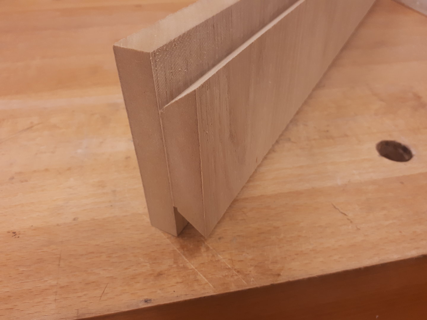

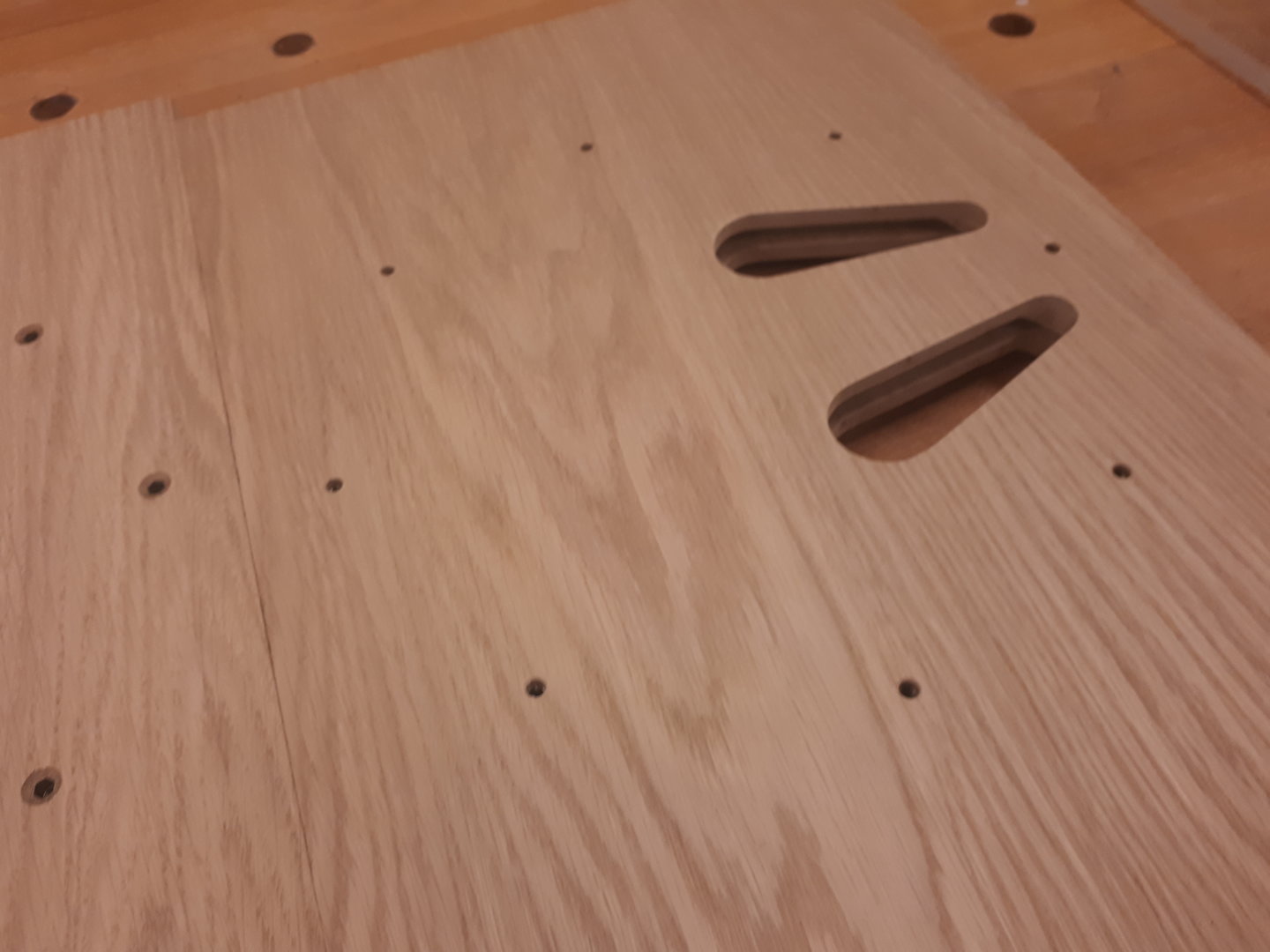

    Okke som, her er eikekassene. Hull, bestykning, terminering og understell kommer etterhvert. Kassene blir behandlet med salmiakk - eller røykt som det kalles, som de nyeste tutene mine. Jeg har lagt vekt på at gutten skal få litt valuta for pengene og legger inn detaljer som jeg synes er gode - blant annet at mønstret følger kassen rundt på alle synlige side- og toppflater. En grei møbelgreie som ikke er vanskelig i det hele tatt. Men som må tenkes på allerede .under materialuttaket.
    BB

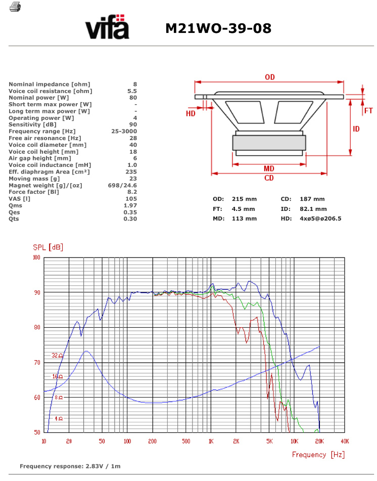

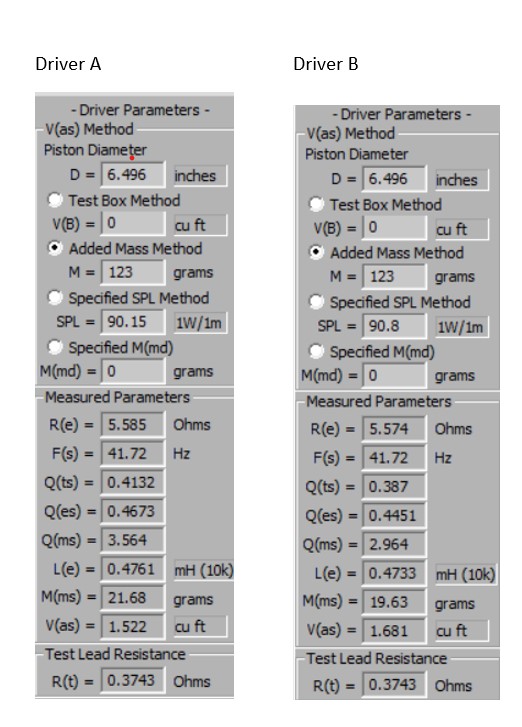

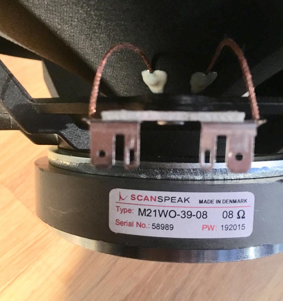

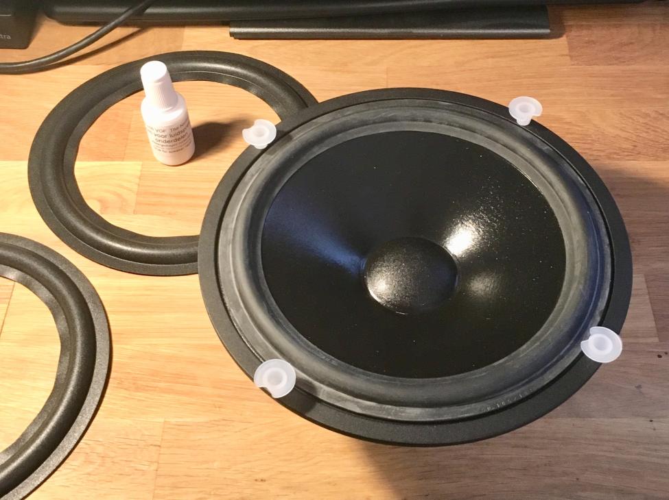

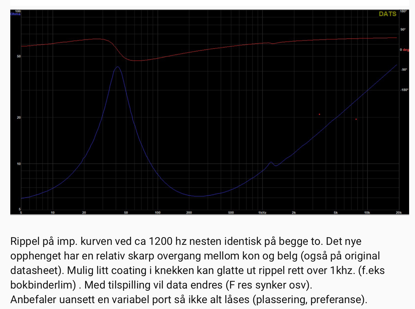

    I denne settingen blir det gulvlim, asfaltplater frekvensmåling, impedansemåling og sist men ikke minst måling av ressonanser i kabinettet (sistnevnte har jeg ikke lært enda). Det blir også testing av div pakninger samt valg av skrue og moment for innskruing (helt sant). Old school 8 tommern (samme gate som Snell sine) har jeg allerede refoamet sånn at den får litt mer smekk. Det blir veldig spennende og høre om det blir en mer livlig og naturlig klang i mellomtonen enn i tradisjonelle dempede kassehøyttalere. Cbarth har hjulpet til med 3 orden BBC style filter og jeg har finpusset høypass delen mot en medgjørlig, vellydende og rimelig ScanSpeak ringradiator. Gode filterkomponenter fra Jantzen er allerede kjøpt inn.
    Original gummi:
    Refoamet:
    Egentlig en Vifa modell men Scan-Speak lager/ den vel som en «drop in replacement» til vintage høyttalere:
    Willy har målt etter refoaming og kommentert:

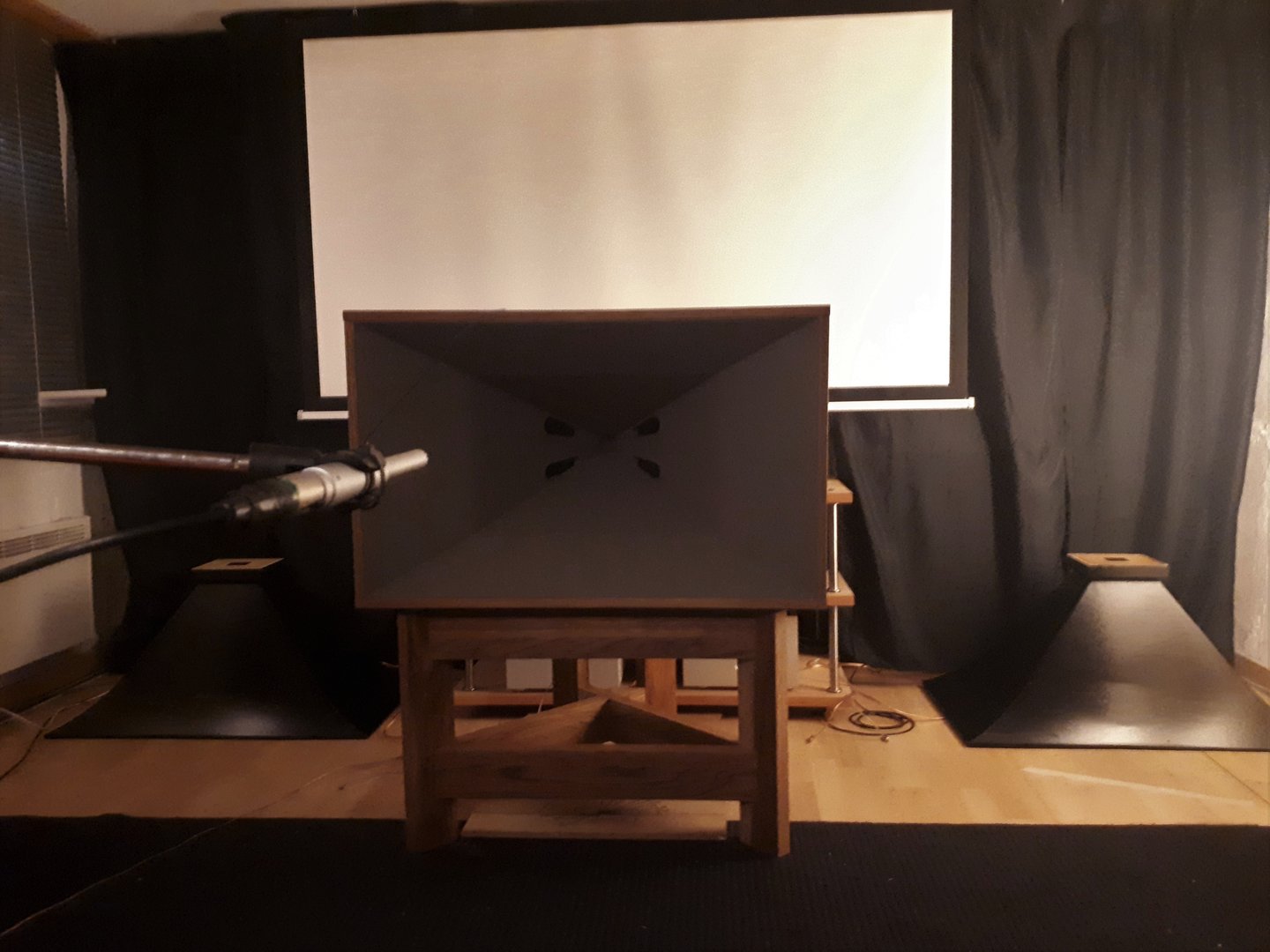

    Veldig få uregelmessigheter å spore i førstemøtet mellom måleutstyr og Tutene. Som jeg har nevnt tidligere, så knotet Espen en kort, kort halvtime før vi satte oss ned og nøt. Litt småflikking må til enda, men du har en godbit i vente om du får Den Beskjedne til å svinge øksa.

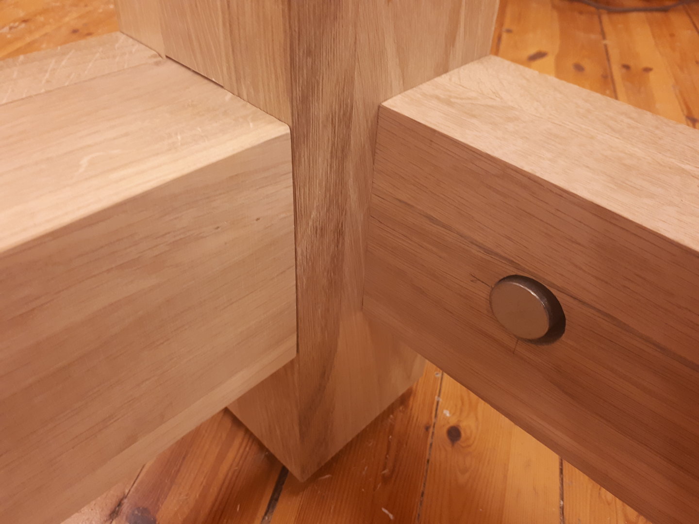

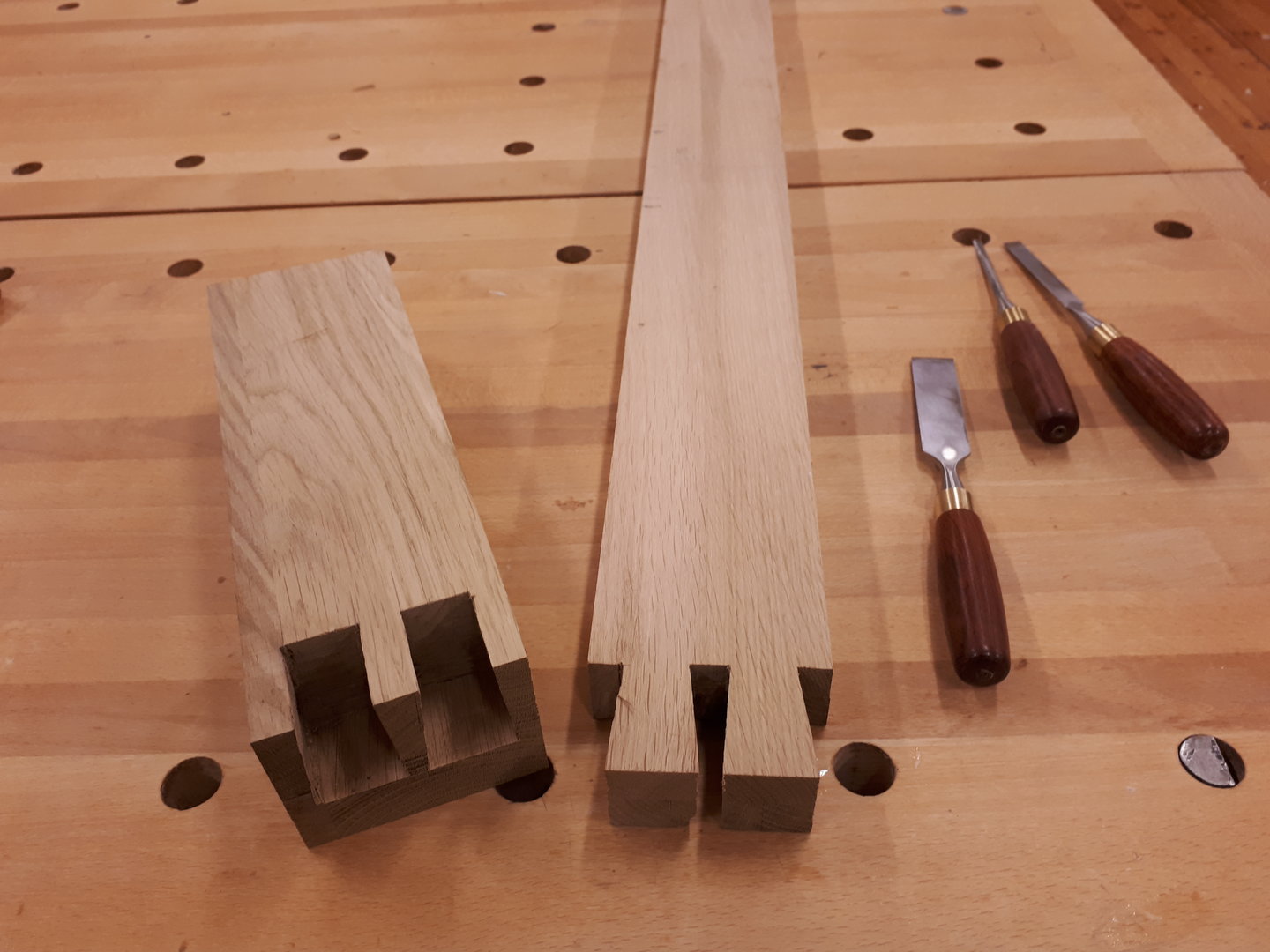

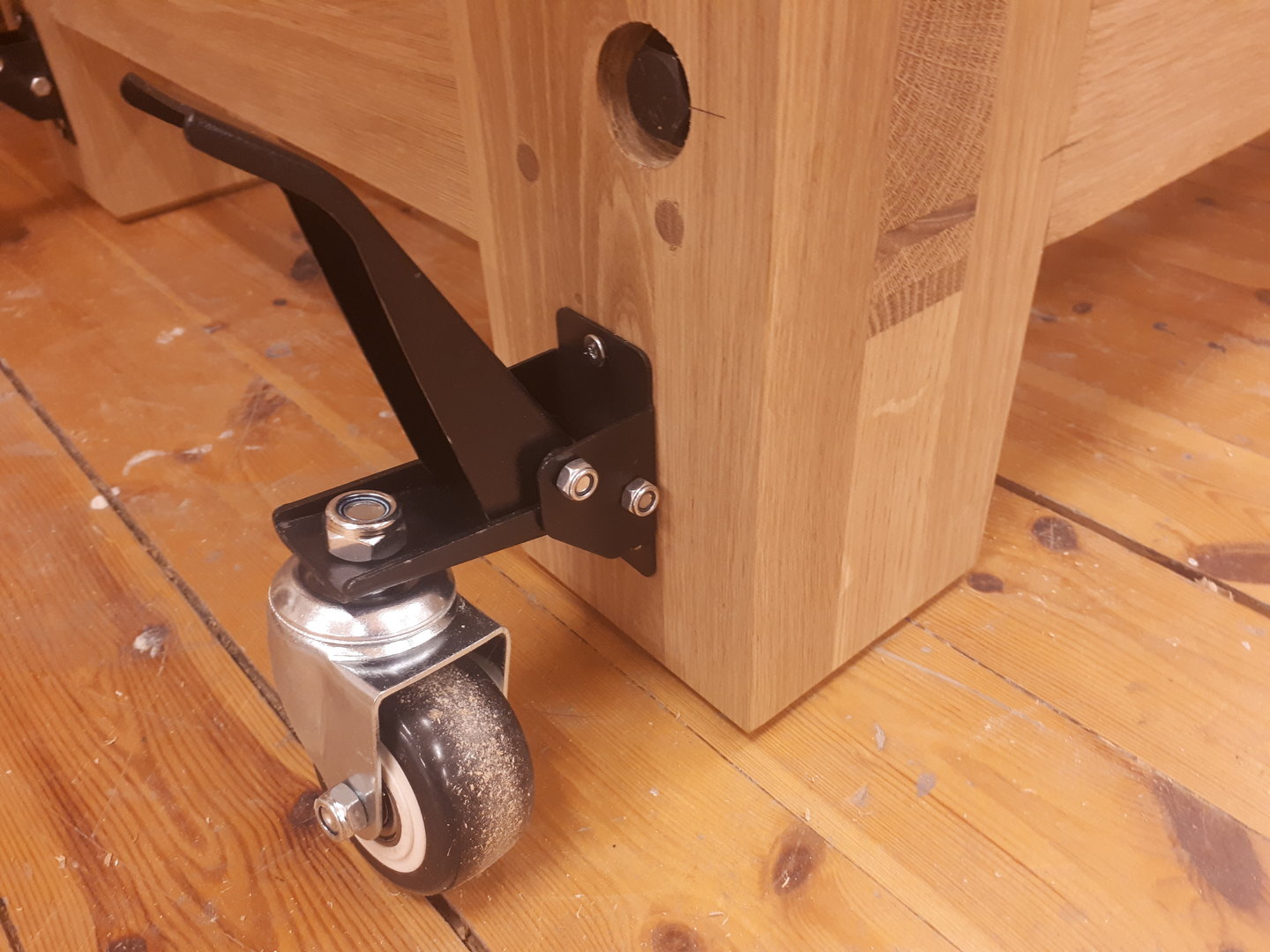

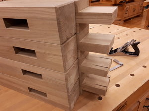

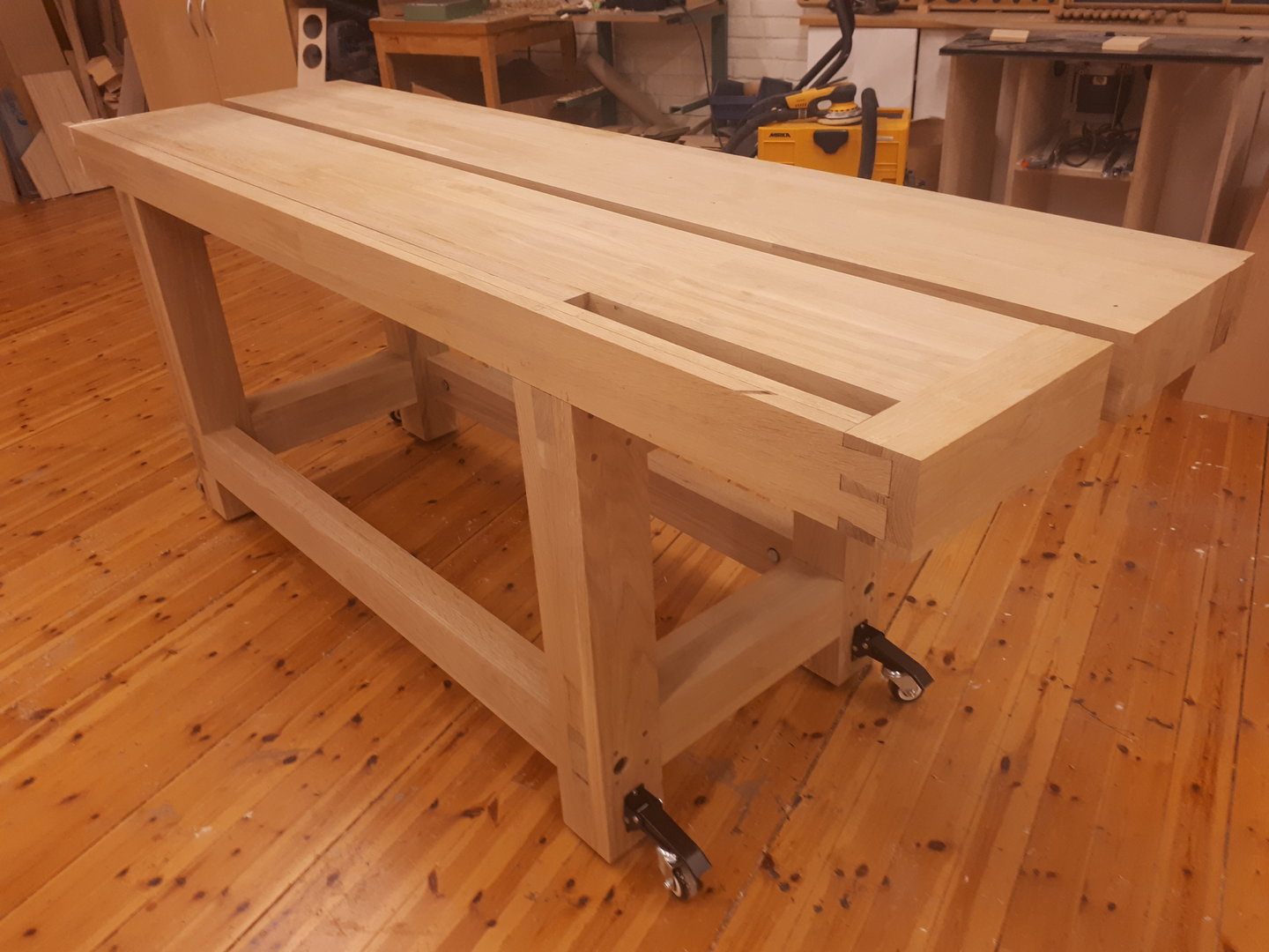

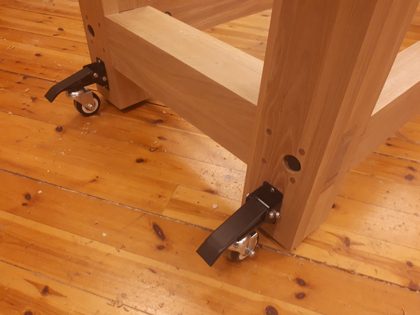

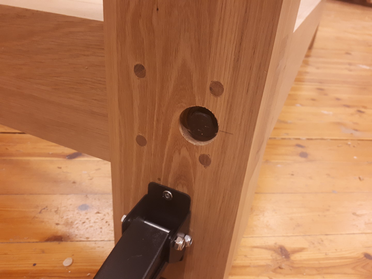

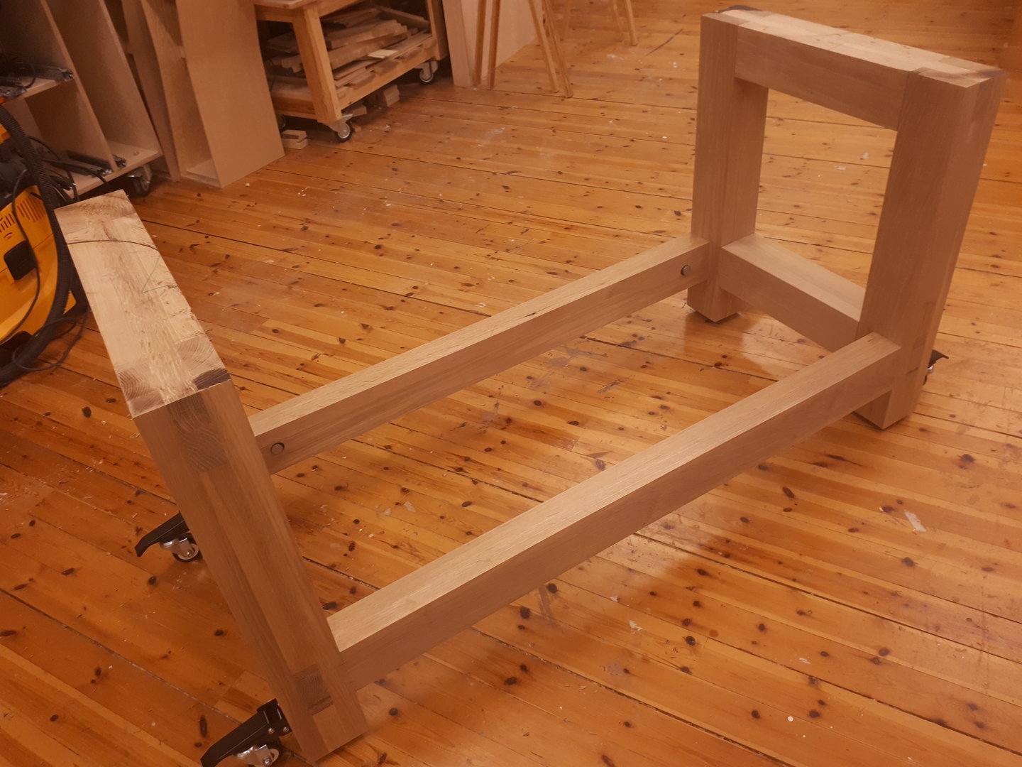

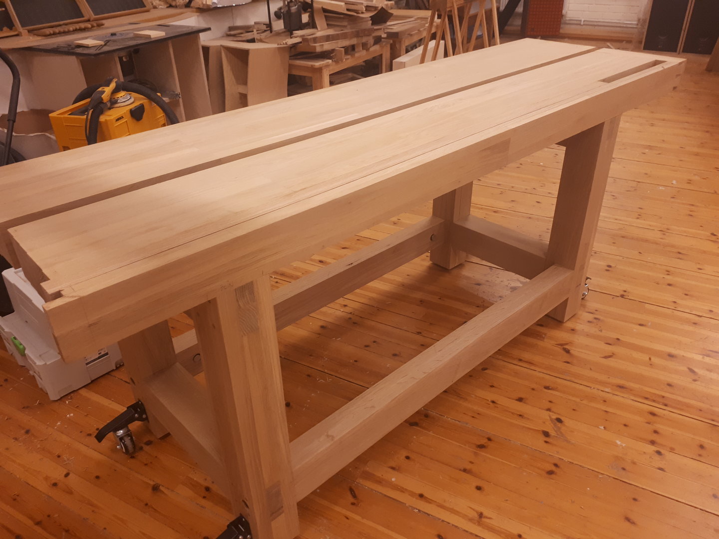

    Høvvelbenken
    Etter å ha holdt på med det jeg har holdt på med det siste året, så rakk nesten kua å dø mens gresset grodde. Høvvelbenken skal nå gjøres ferdig. Ikke så mye som gjenstår så det er bare tøv og tant at jeg ikke har gjort det før. Men jeg liker å ha det moro, og moro har jeg hatt det.
    Dette har egentlig ingenting i et hififorum å gjøre, men jeg tråkker likevel til og lister meg frampå med, først et résumé, så resten av gjennomføringen. Litt snekkerprat å forvente herfra ei stund framover, mao…….
    Det som gjenstår, er egentlig bare to beinforbindinger og å lage det hake-/knektesystemet jeg til slutt bestemte meg for. Litt monteringsarbeide av Benchcraftmekanikken i begge ender samt en seksi utsvingsstol for late dager.

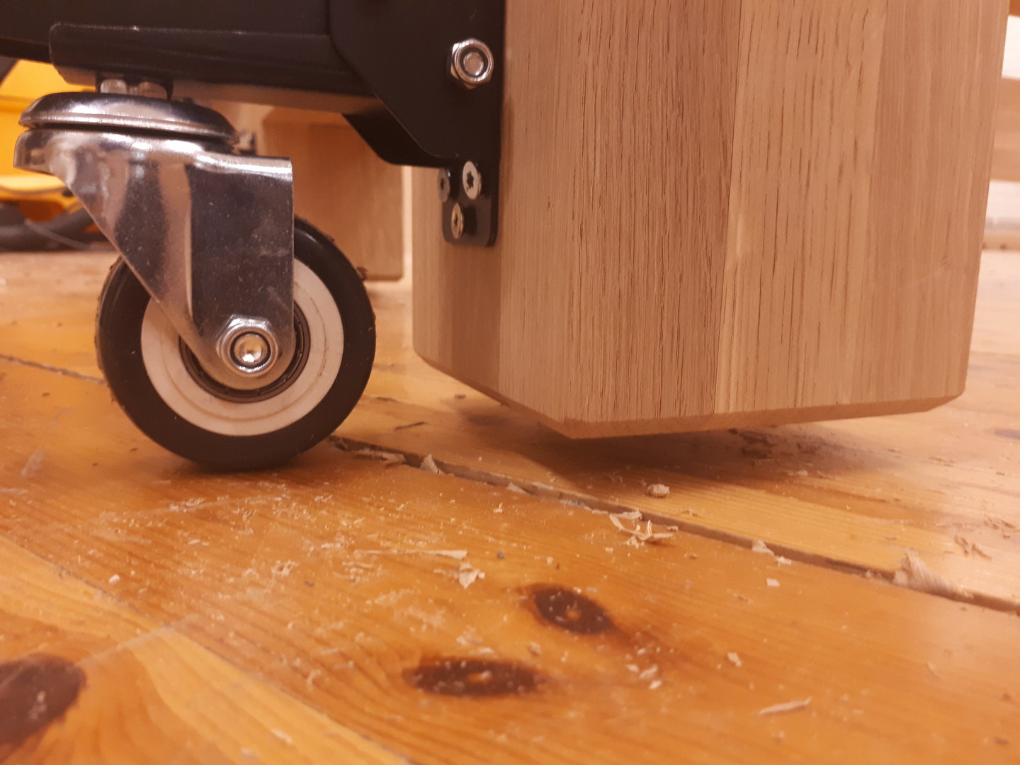

    Eika veier noen kilo, så å flytte på beistet må skje vha hjul. Det må man iblant om plassen i et kommende verksted blir litt begrenset. Den mekanismen jeg kjøpte skal etter sigende makte vekta men jeg er litt sjepisk. I tillegg til vekta av benken må disse handtere et skuffesustem som kommer til å inneholde loads of steel and cast iron. Håper det går, men jeg er som sagt litt betent.
    Roubobenken ble skapt av en fransk snekker på attenhundretallet og mange har hengt seg på og laget mye fin hardvare til dette designet. Benchcrafted ble mitt valg til slutt og her er en liten presentasjon fra Fine Tools i Tyskland:
    Alderstillegget ble dette svingvekksetet – også fra samme produsent:
    Dette er de viktigste komponentene i dette bygget. Noen andre hardvarer er det selvsagt også, men det nestviktigste er skapene som skal sitte under benketoppen. Avgjørende for størrelsen på disse er den plassen som Stanley-planhøvlene trenger for å få plass på i en flate. Jeg har alle disse – elleve i antallet. Dermed blir det en kjempelang skuffeseksjon og en kjempekort, en. Tre skuffer på Blum-skinner over hverandre.
    Jeg kjente en gang han Sjøberg som står bak Sjøberg-benkene som vi bruker på skolen og som mange hyller opp i skyene. Dette , sammen med at jeg synes at benkene virket fine, gjorde at benkene en gang stod langt oppe på ønskelista. Den tradisjonelle som vi fleste av oss kjenner til fra skoletida kom som en god nummer to. Hamran produserer disse med godt hell.
    Etter å ha brukt Sjøberg-benkene ei stund, begynte jeg å mislike en del viktige funksjoner med disse og den tradisjonelle «norske» tok steget opp. Sjøberg sliter med en skikkelig dårlig tangpatent og handterer veldig dårlig at et trestykke blir plassert eksentrisk i kjeften. Noe man stort sett gjør hele tida. Dårlig pasning og korte lengder mellom styring på underside og de to sliderne av firkantrør er helt ubrukelig. Det andre jeg vil nevne er pasningen mellom 20mm-hullene og benkehakene. Denne er alt for trang og gjør at klin og lim som finner veien nedi der, blokkerer en smooth bevegelse sånn at man faktisk må banke på disse med hammer med det resultatet at de blir styggere og styggere og må files innimellom.
    Etter hvert kom Ruoboen opp og når jeg fant Benchcrafted, ble valget enkelt. Søk på DuRørert forklarer mye. Superkvalitet på beste amerikanske. For de som har sånt som referanse.
    Noen bilder fra gamle dager først
    20191104_083826.jpg 20191104_090531.jpg 20191104_111928(1).jpg 20191104_114057.jpg 20191104_125131.jpg 20191104_142924.jpg 20191104_143957.jpg 20191104_151652.jpg 20191104_153432.jpg 20191104_153444.jpg 20191104_154121.jpg 20191104_155037.jpg 20191104_155341.jpg 20191104_160551.jpg 20191104_160619.jpg 20191108_130207.jpg 20191108_130211.jpg 20191108_133855.jpg 20191108_134713.jpg 20191108_134726.jpg
    BB

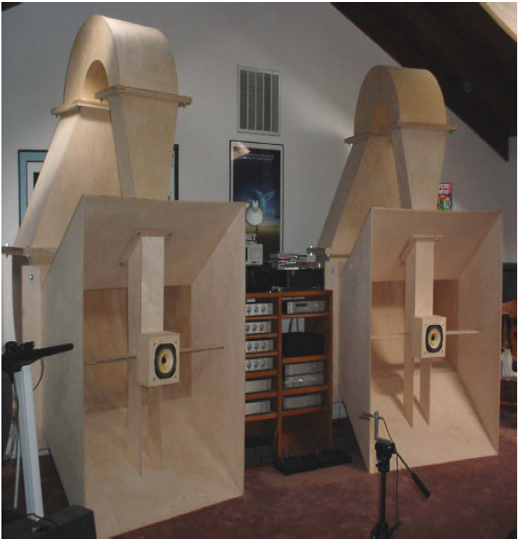

    Men jeg tenker med en gang på Rolf - at han burde ta en titt i underboksa for å sjekke om det er derfor den er så kort og knalle hard....
    Kryssfinérakrobatikk. Har heller lyst til å lage disse Kleinhorna
    men har definitivt ikke plass.
    Om noen hadde vært villige til å overta, kunne det vært verdt en tanke.
    BB

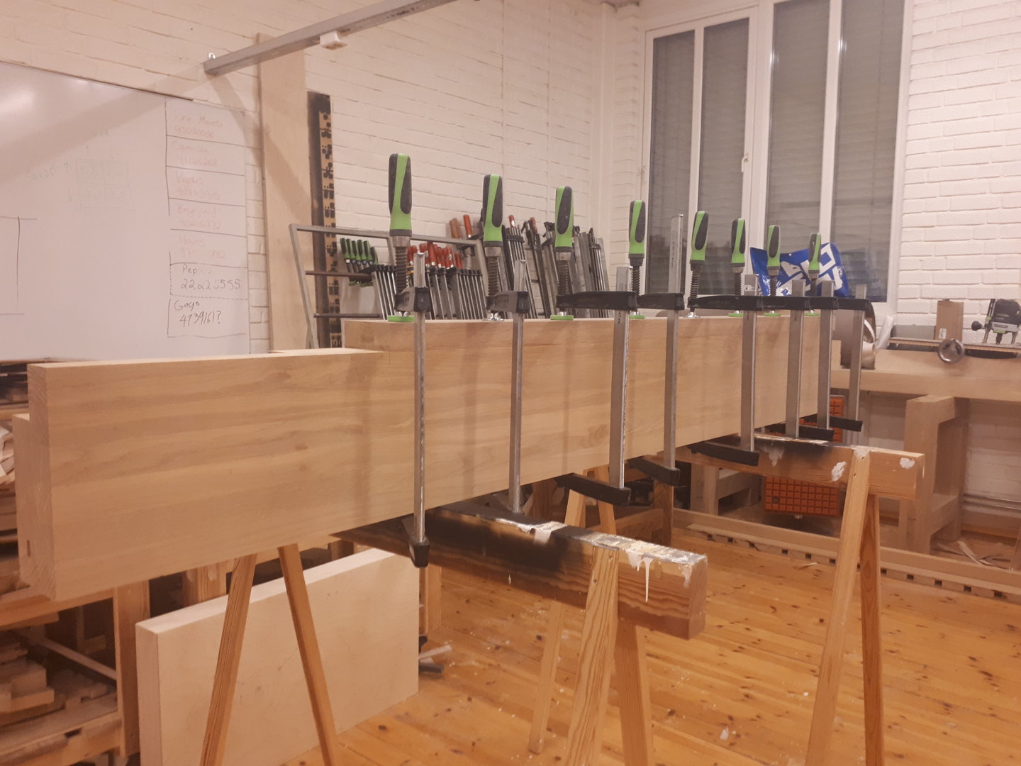

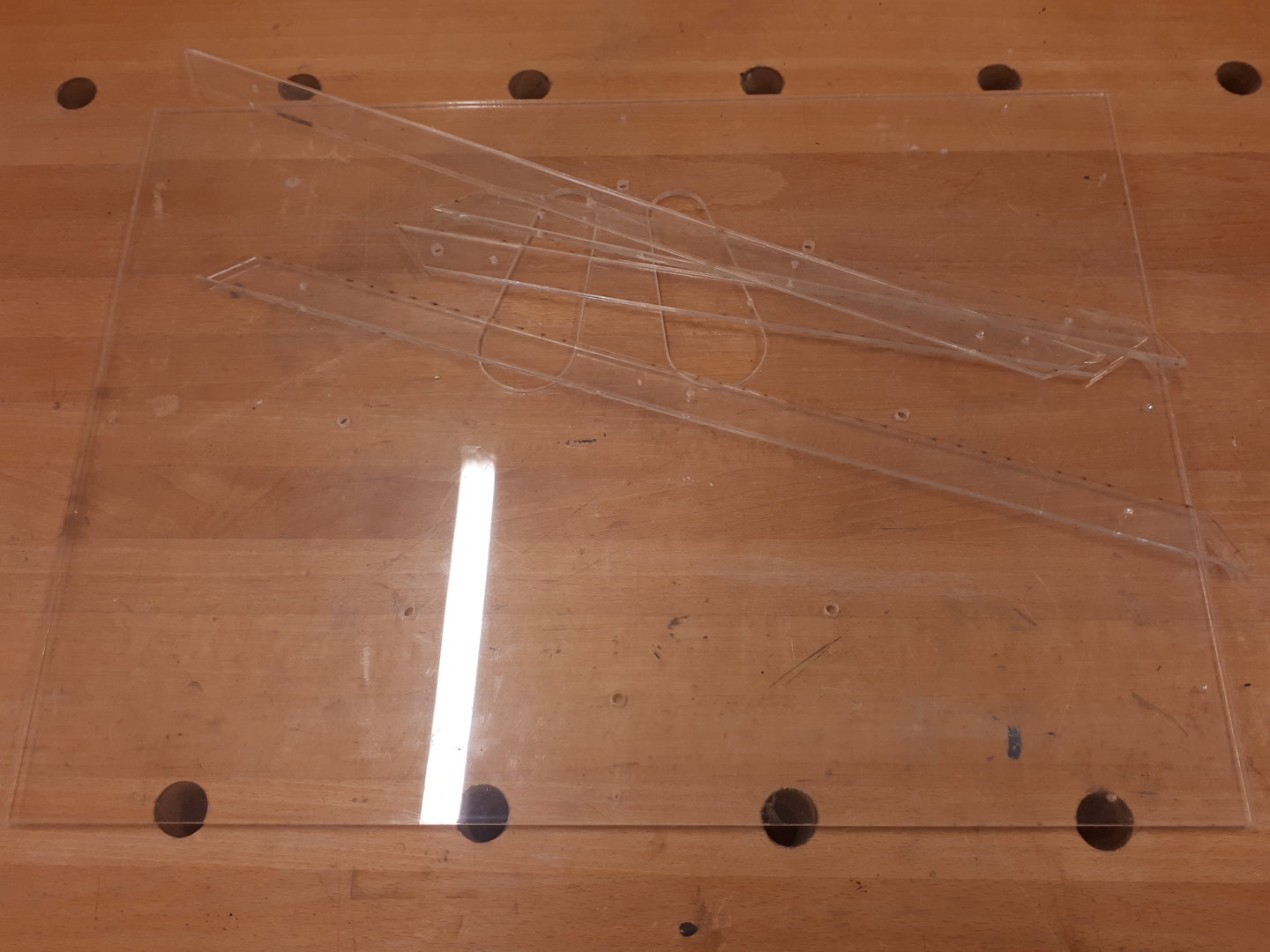

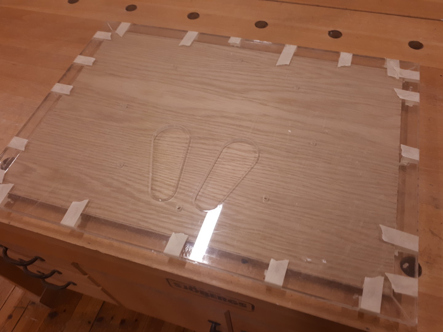

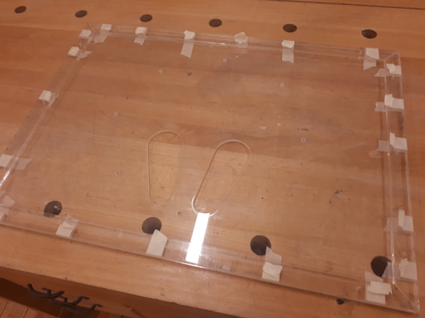

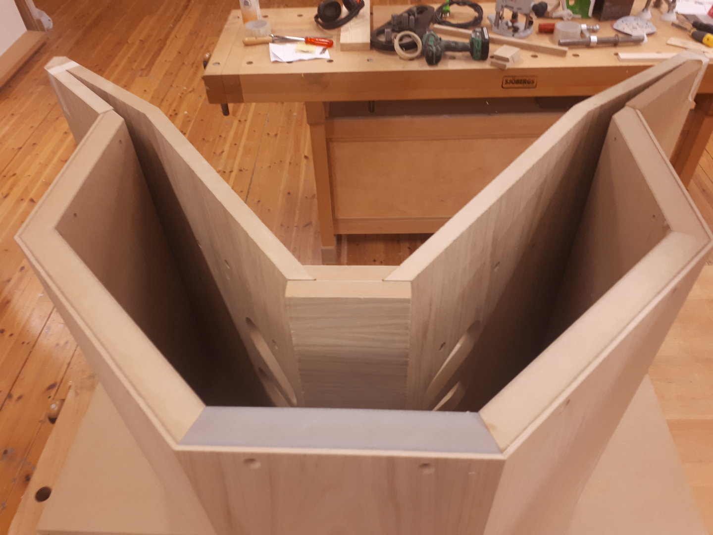

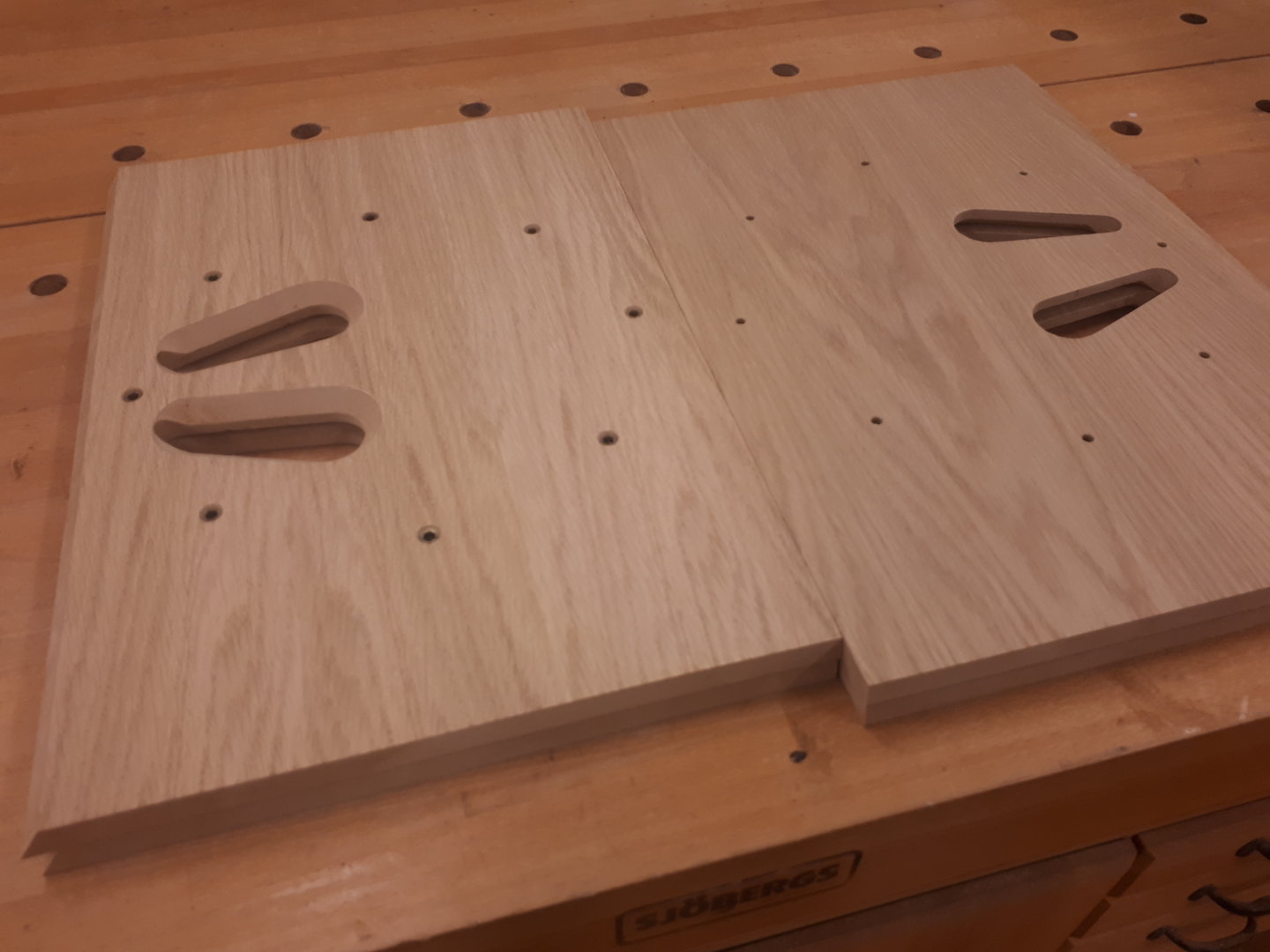

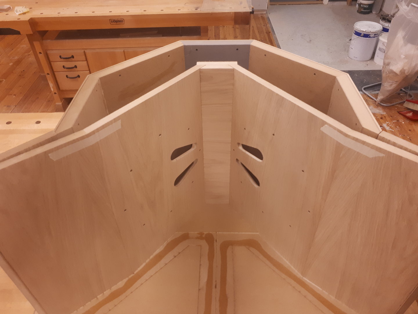

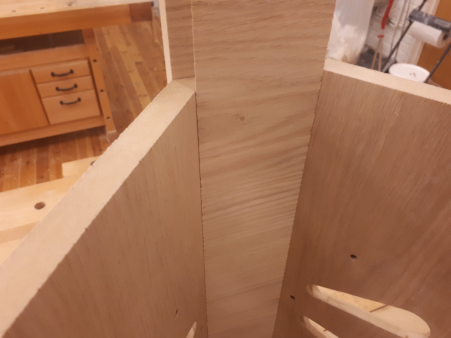

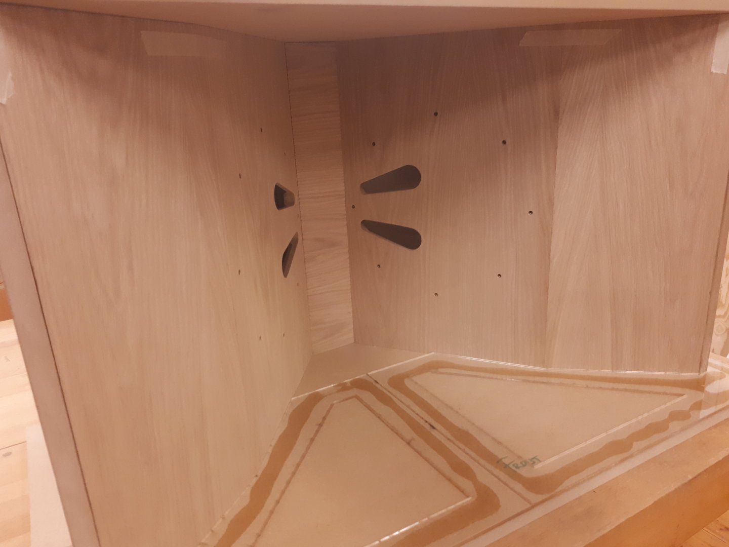

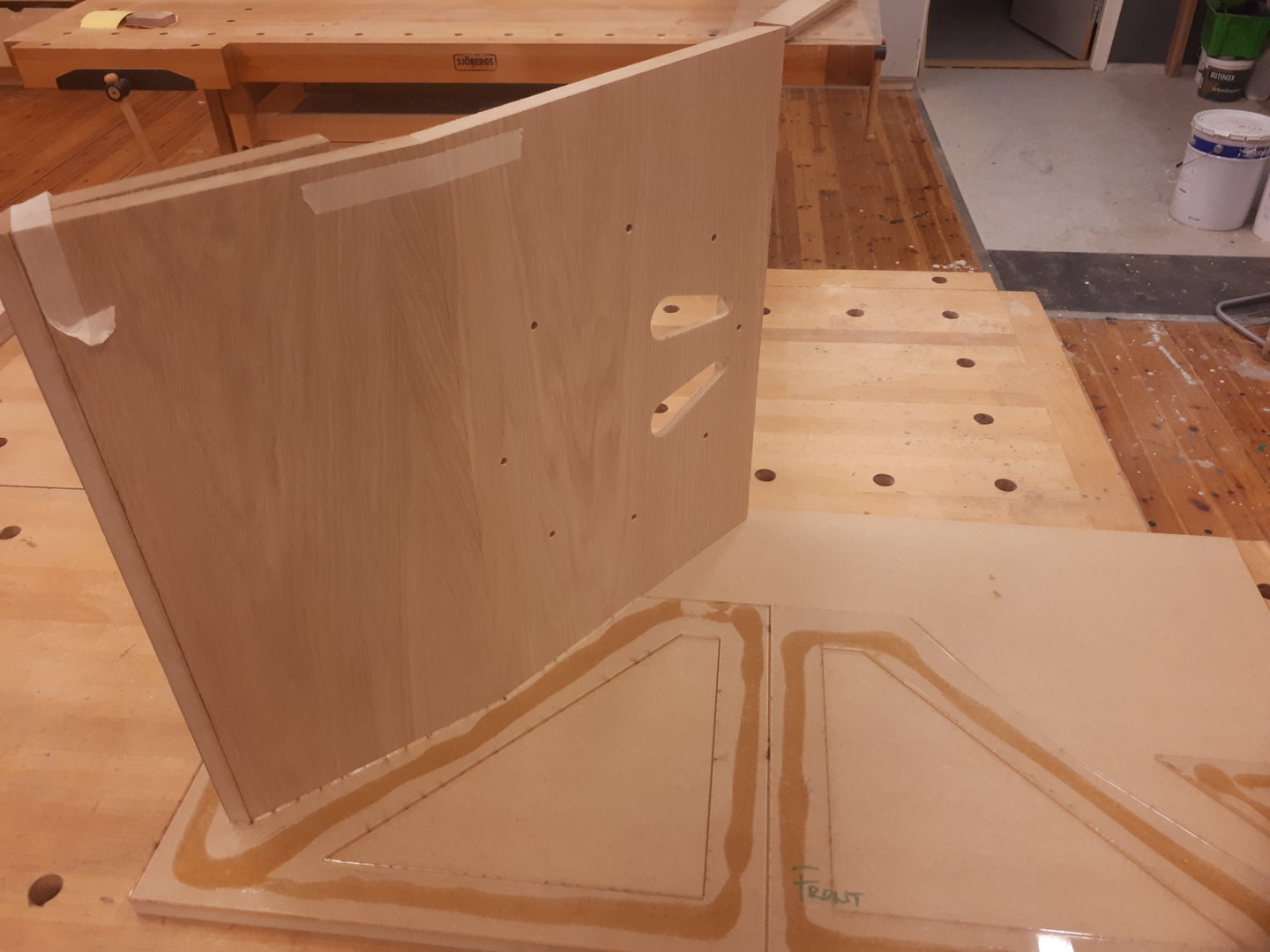

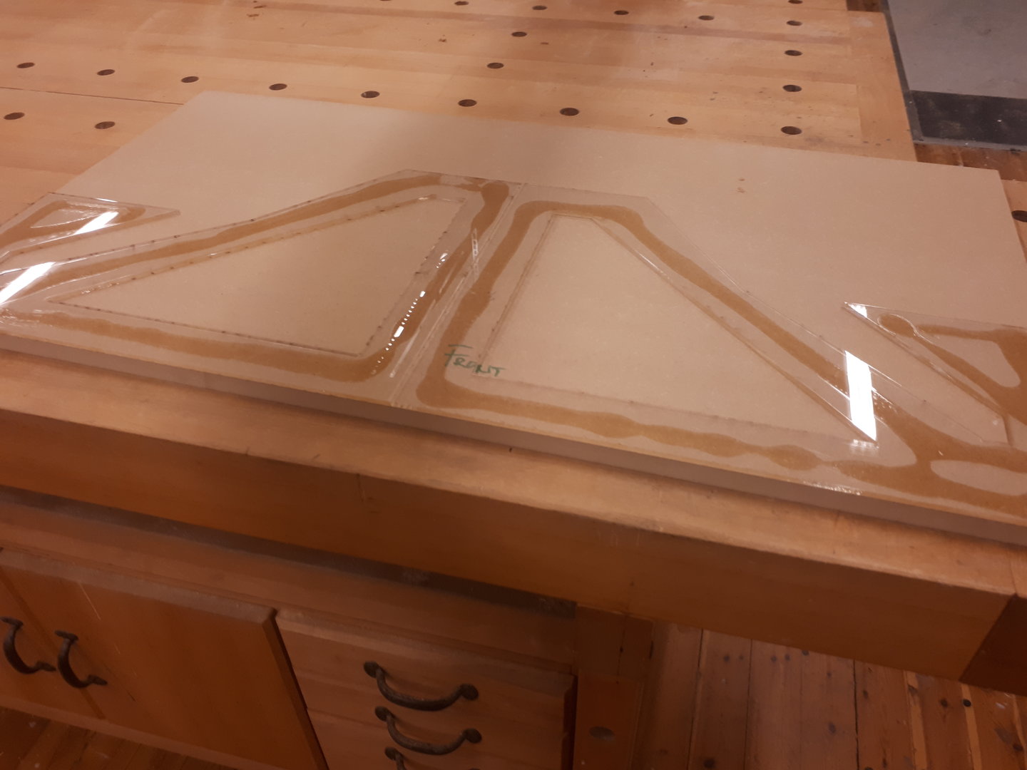

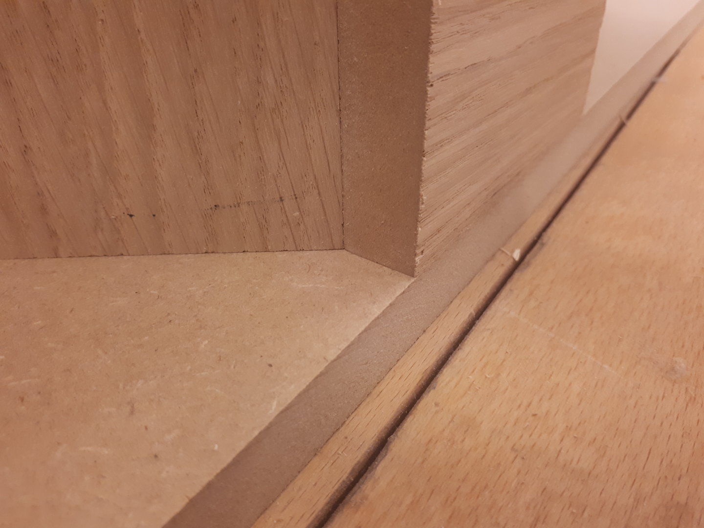

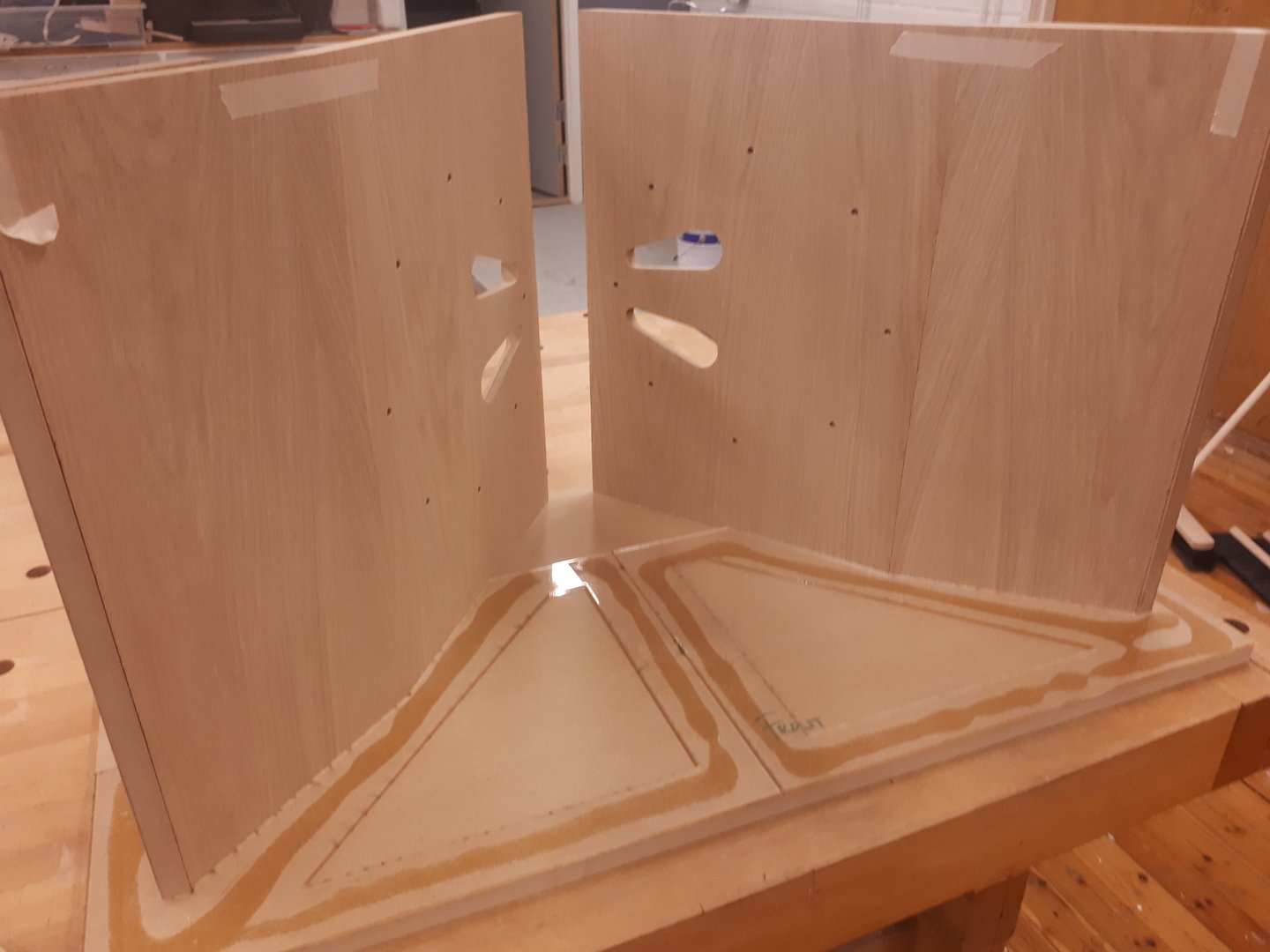

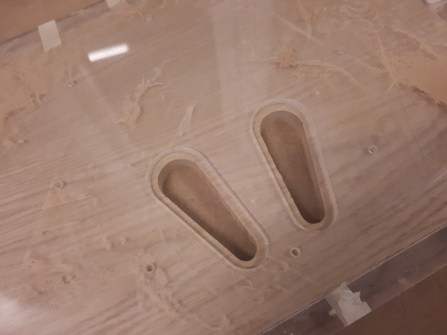

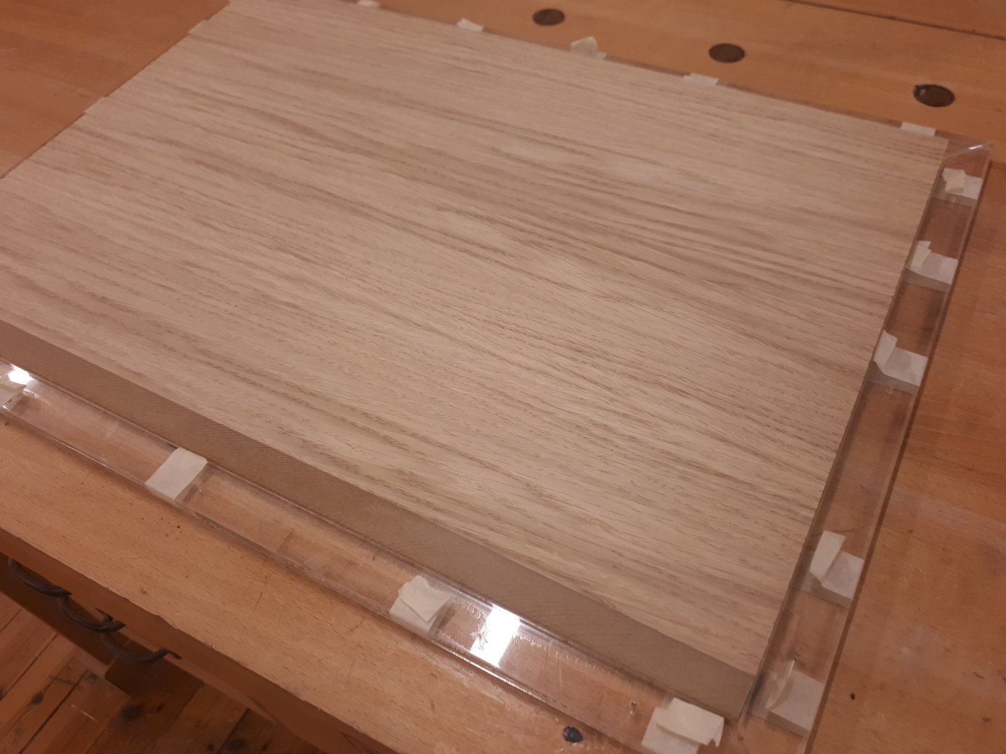

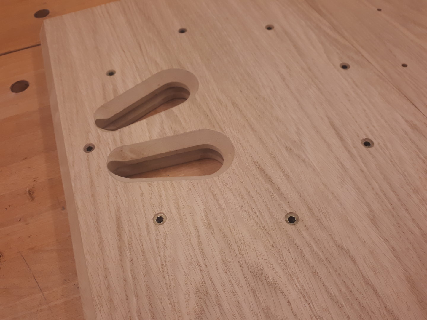

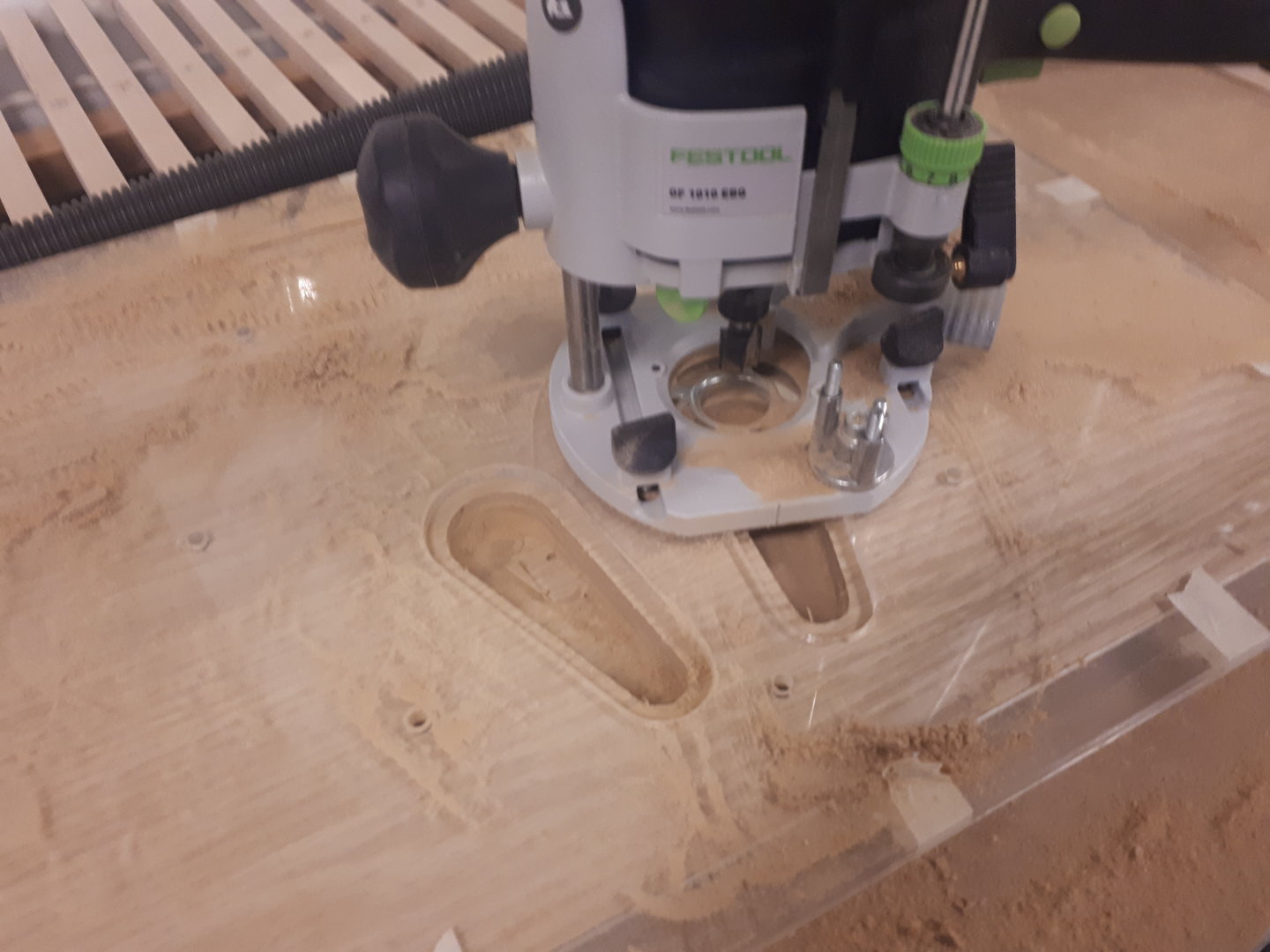

    Fridag i dag - ingen elever,, men litt innspurt rundt nye maskiner som skal inn på verkstedet. Mange, mange 30 år pluss-maskiner skal ut og nye er på vei inn. Vi merker godt at soveputa som håndtverksfagene hos oss har hvilt på, er brutalt røska vekk. Går rundt med en go go´følelse i magan om dage,
    Fordelte aktivitete min i dag mellom to presserende gjøremål - skaranglekassene som skal til Vestby og Høvvelbenken. Fikk ikke med meg bilder av kassene men her er noen av benken.
    20211116_072641.jpg 20211116_145619.jpg 20211116_145558.jpg 20211116_145552.jpg 20211116_145540.jpg 20211116_150042.jpg 20211116_150211.jpg 20211116_162301.jpg 20211116_145606.jpg
    Massiv eik er jævelsk tungt. Og hardt. Angret litt underveis i dag, da jeg måtte flytte rundt på delene. Heldigvis har jeg anskaffet meg et hjulsett. De mest kapable jeg kunne finne. Er likevel redd for at disse ikke holder når innretnings med alt isenkram og verktøy inni skal omlokaliseres. Mansse kilo til. Hev- og senkmekanismen virker litt for pinglete men inntil viderenyter jeg artigheta som det er å trille rundt i stedet for å løfte.
    BB
