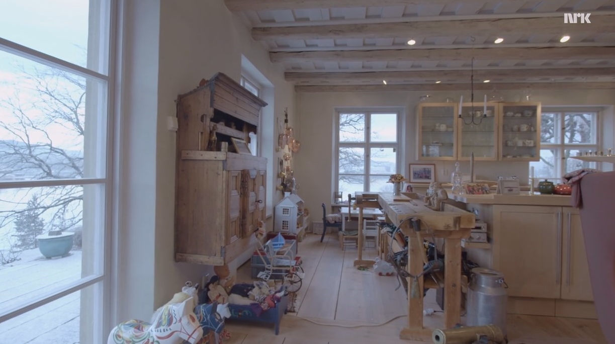

    Takk. Store vinduer er helt fantastisk! Nei det er kjøkken, og høvelbenk/kjøkkenbord blir stående slik det står nå. Det er deilig å ha naturlig lys og utsikt på lekeplass. Haha trenger ikke ekstra hjelp til å drøye ut ferdigstillelse, det går av seg selv ettersom andre prosjekt presser seg inn. Jeg tror også bjørk blir bra. Litt mer usikker mtp å droppe endvise. Vi får see hva det blir. Greit med nokk hull til å nå alle områder på benken innenfor radius av holdfast.
    Stua blir i andre enden med høyttalere hver side av det store vindu på langvegg mot vest (venstre side bilde i midten under). Det blir stereobenk med subber inni under vindu fra vegg til vegg, og ubehandlet eik på vegger. Bakvegg blir kun kledd med beige ull filt for å dra nytte av demping fra isolasjon i bakvegg.

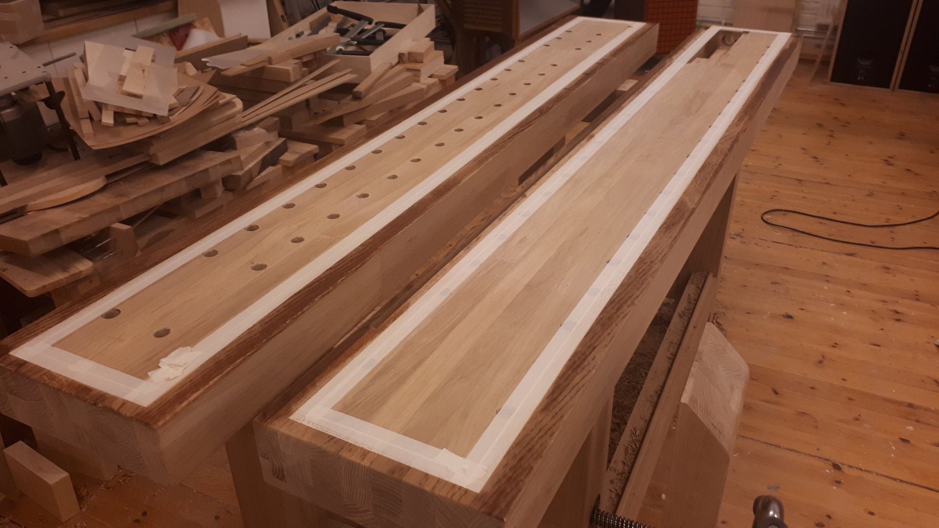

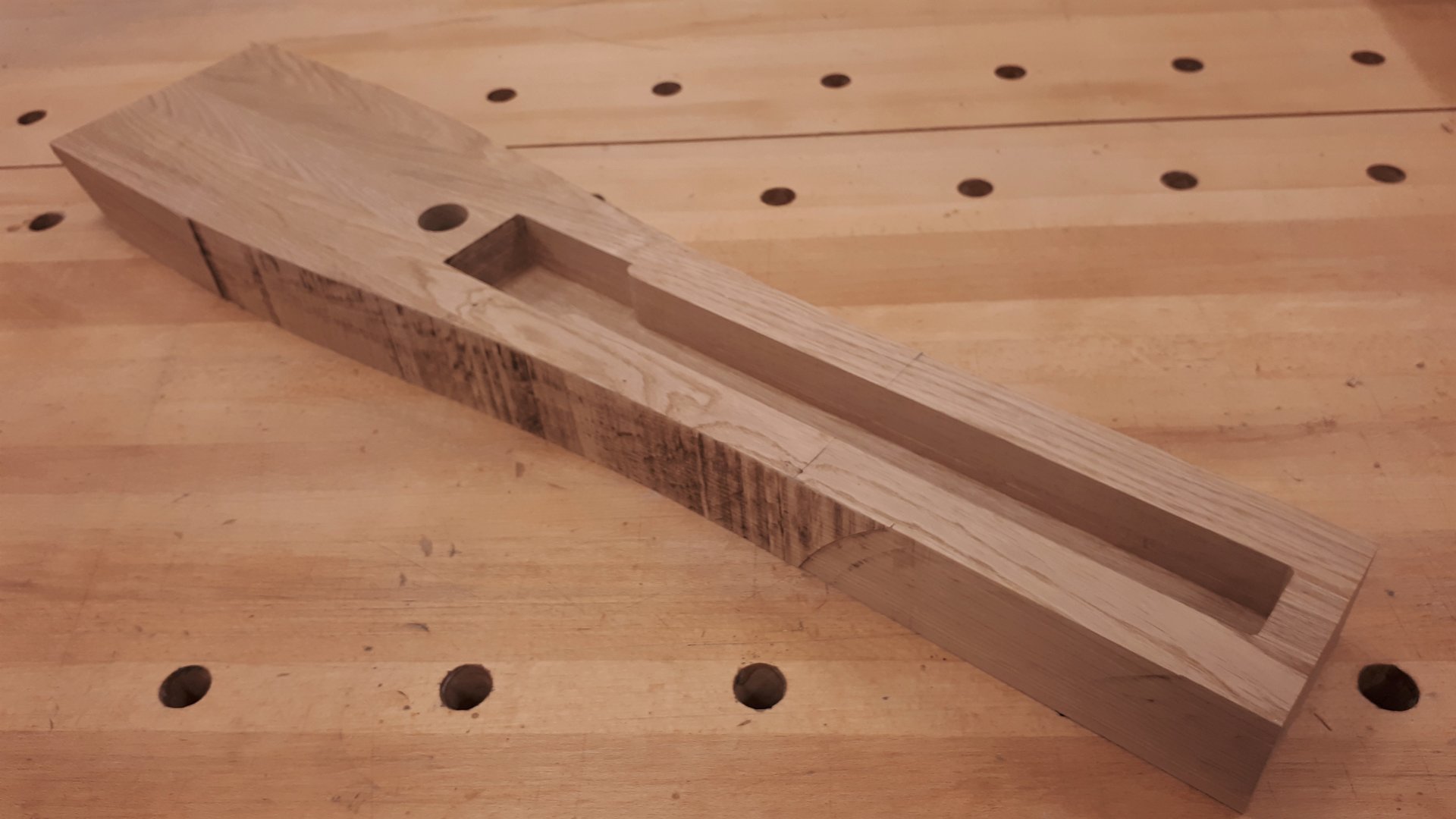

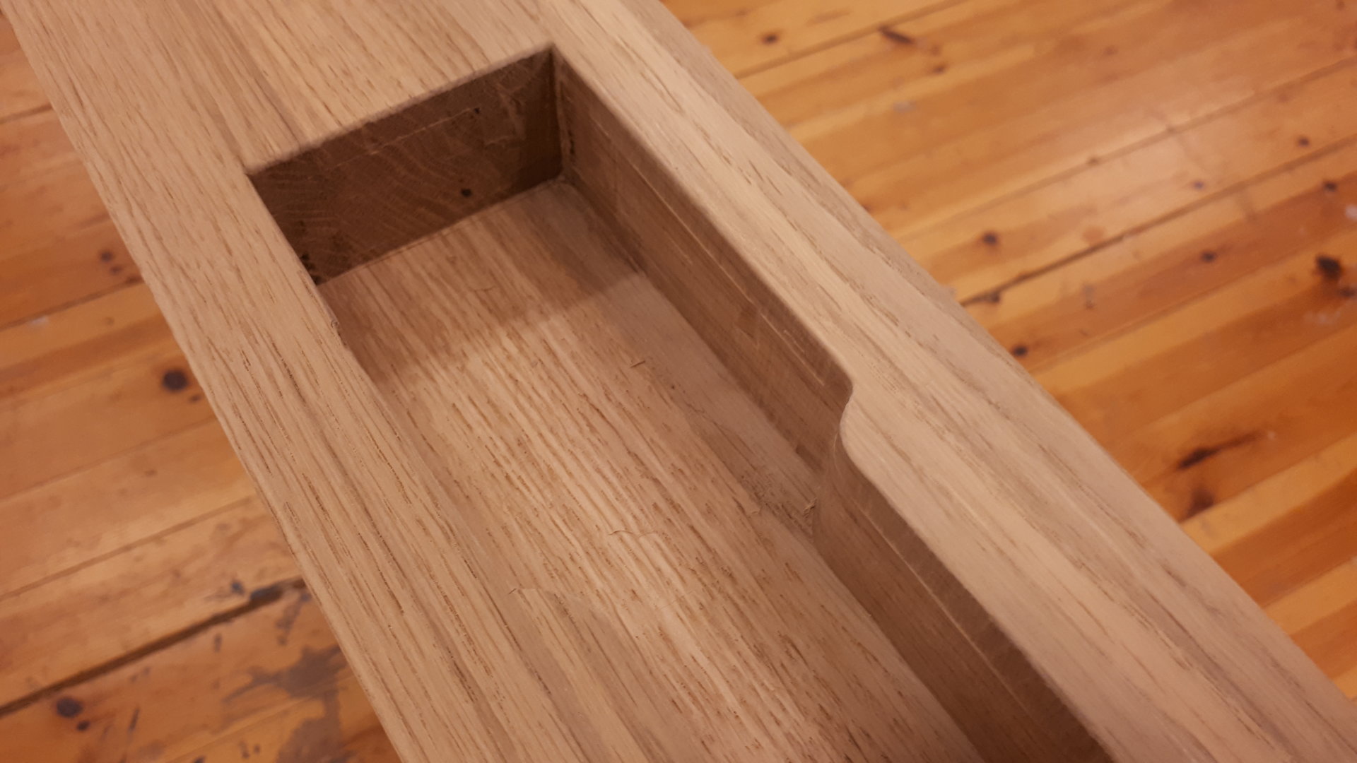

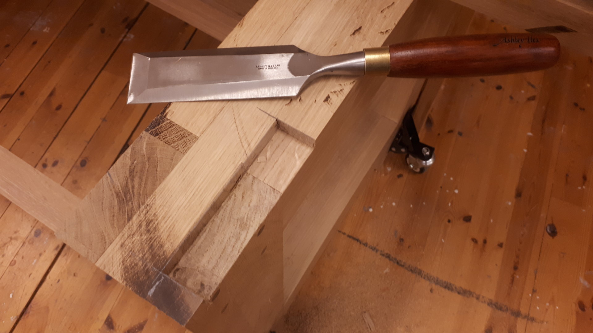

    Høvvelbenken fikk litt kjærlighet i påvente av at Henne skulle komme og hente Loverboy. Benchchrafted sin CrissCross Retro skal på plass mellom venstre forbein og klemmeren som utgjør framtanga på denne benken. Eik er forbannet hardt og det er forferdelig umoteslig å skride til med lokkbeitel og klubbe på dette faenskapet. Hadde det vært furu, hadde det vært en stor glede. Men her handler det ikke bare om langved men også endeved som er der pga gjennomtappinga for beinforbindinga. Har grudd meg litt for dette må jeg medgi, men etter å ha tatt noen runder mellom øra bestemte jeg meg for å kjøre handoverfresen på føringsring.

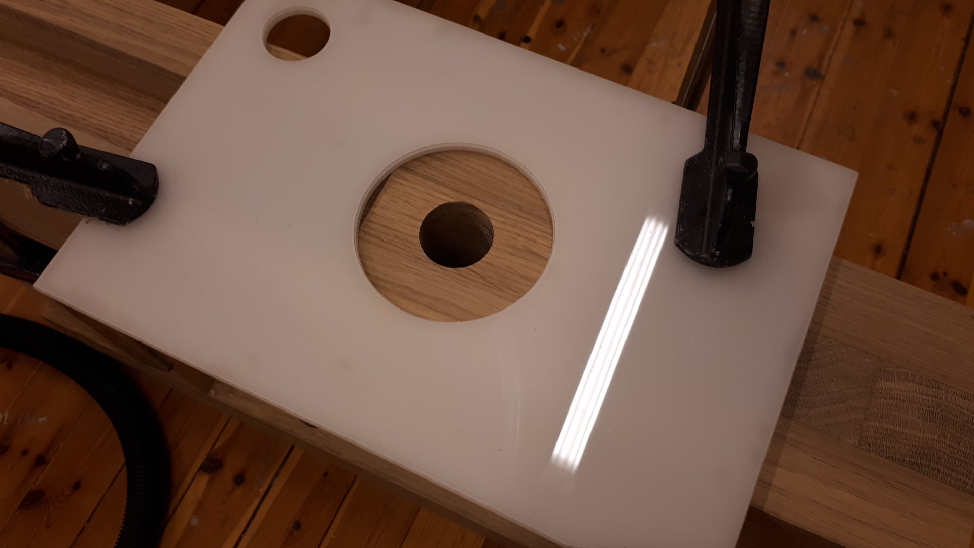

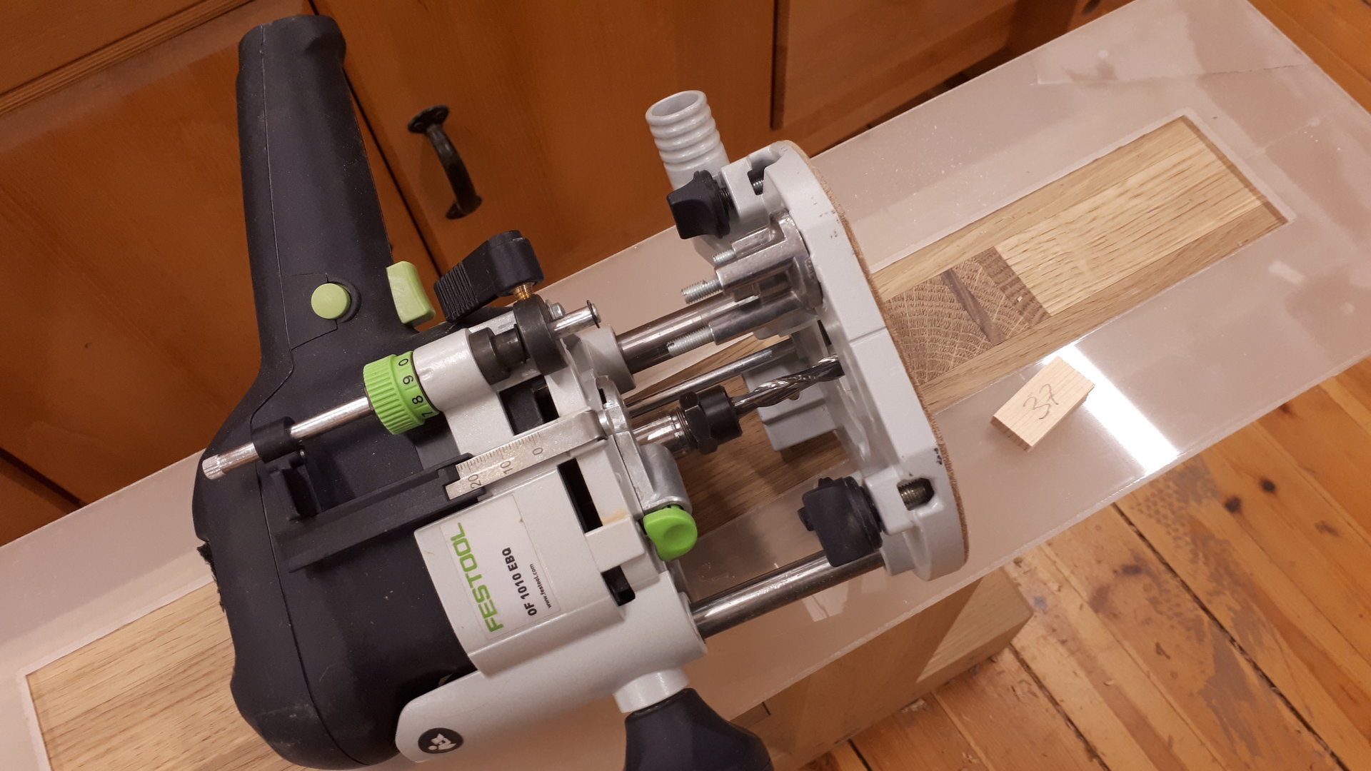

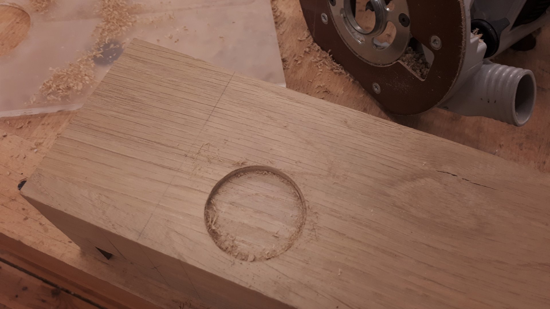

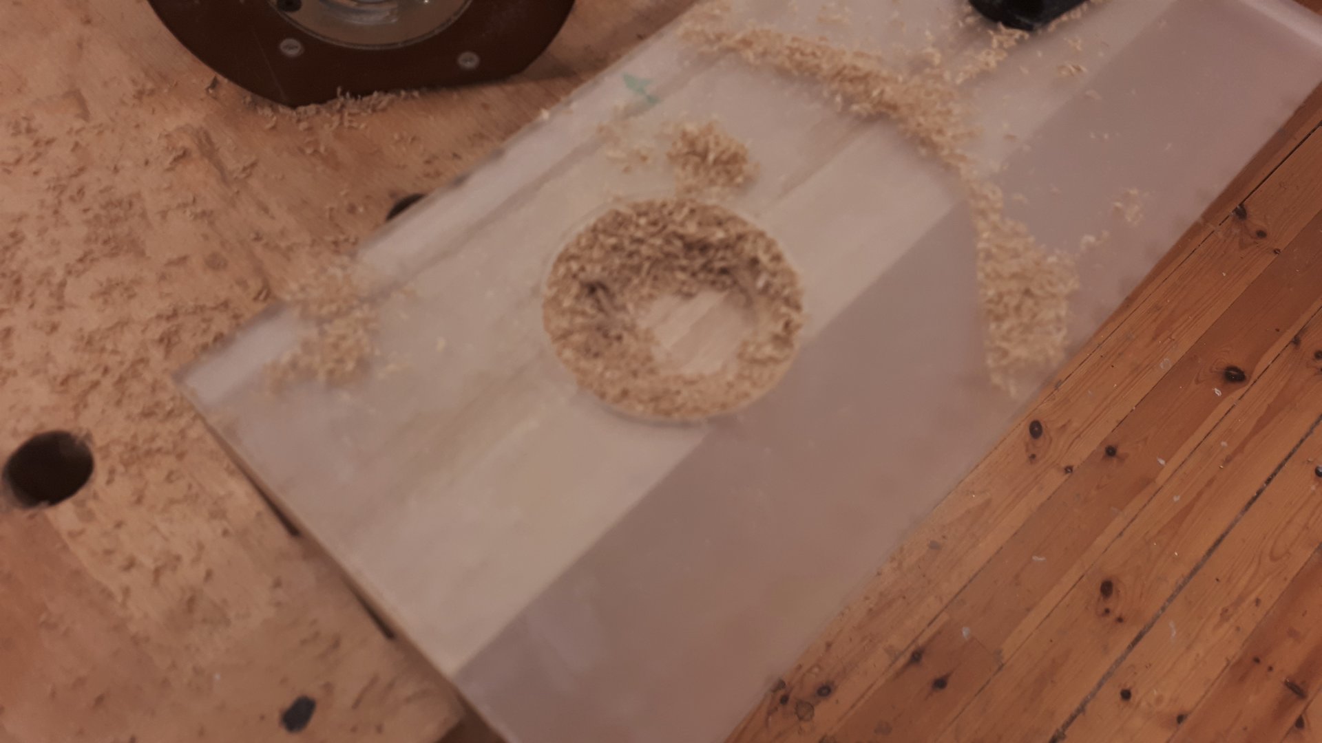

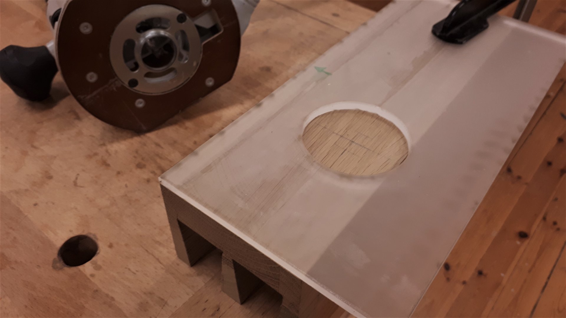

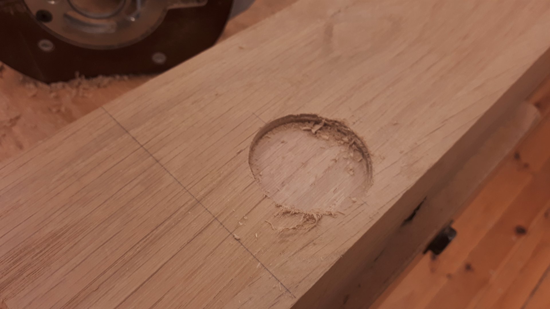

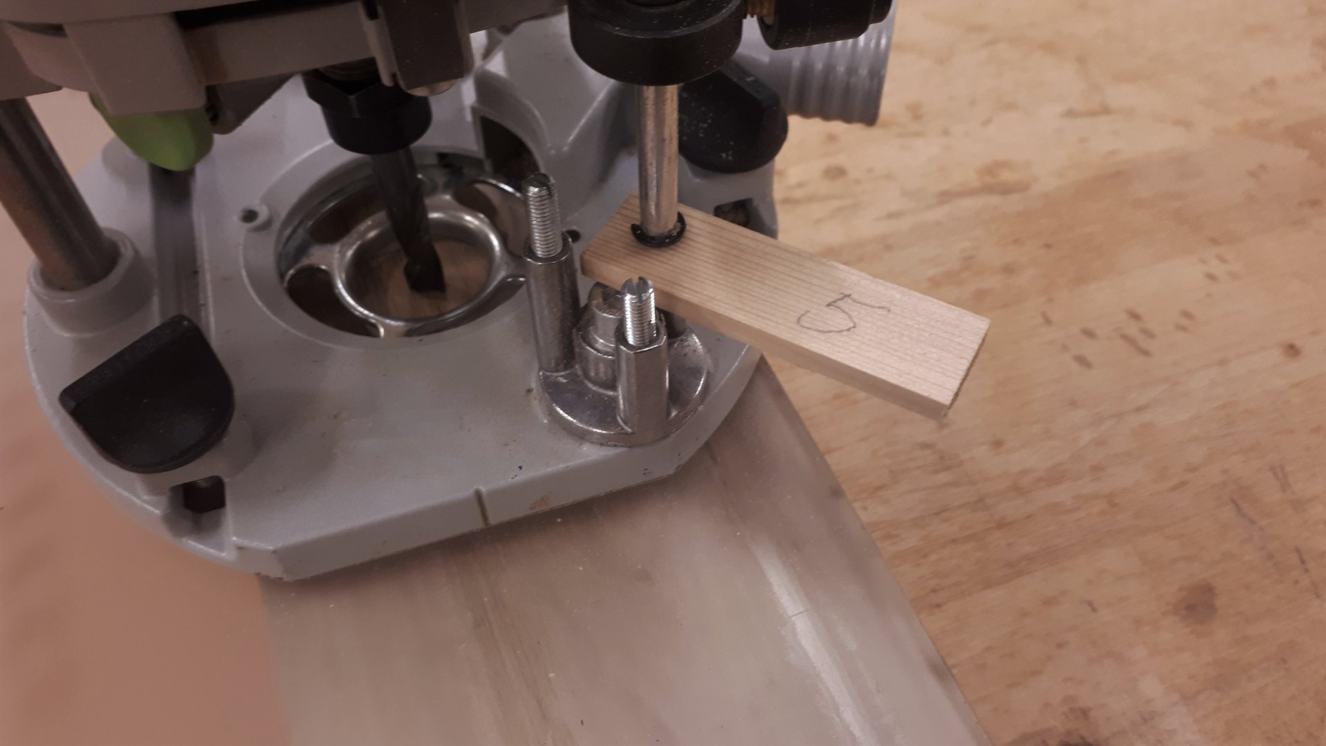

    Den nest minste av Festool-fresene min heter OF 1010 - 1010W. Jeg valgte en spiralfres med upcut. Om jeg hadde brukt en ordinær notfres, hadde jeg nok måttet slitt betraktelig mer enn det jeg gjorde. Og antakelig med en OF 1400. Spiralfresene er utrolig fine å jobbe med men tangene er også utrolig glatte for en liten spennkjoks. Det er sjelden jeg sliter med verktøyslipp, men det skjedde minst tre ganger før jeg tok en runde med smergel på tangen. Ikke så enkelt det heller på rustfritt, men det gikk til slutt kombinert med kraftig moment på fastnøkkelen.

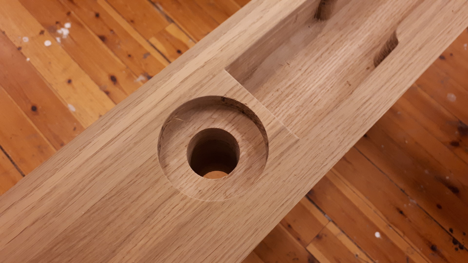

    Løsninga ble å lage en fresemal av en akrylflis jeg hadde liggende. Flensen på føringsringen stakk betydelig dypere enn tykkelsen på akrylen så jeg måtte en runde på smergel før alt virket.
    Etter åtte-ti runder var jeg der - 37mm dypere enn jeg startet. Men bare halvfrest - siste økt blir en tilsvarende på klemmeren. Greit nok resultat. Helt greit etter at fresestålet sluttet å stikke av.
    20211118_134943.jpg 20211118_135422.jpg 20211118_135412.jpg 20211118_151219.jpg 20211118_151210.jpg 20211118_151249.jpg

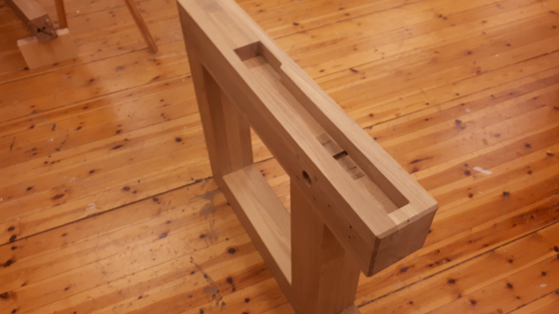

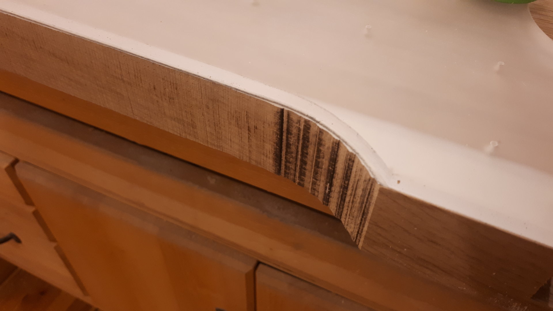

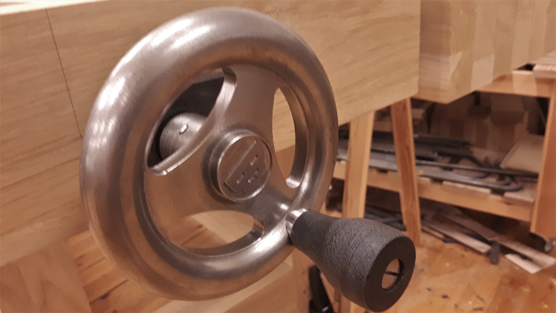

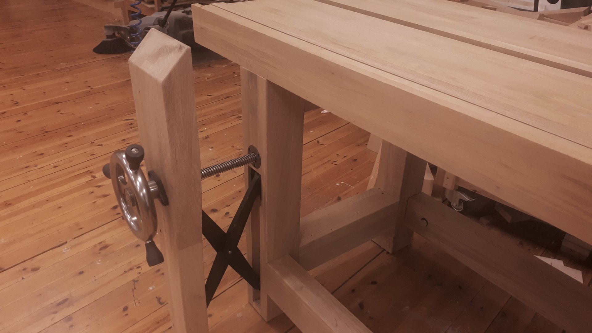

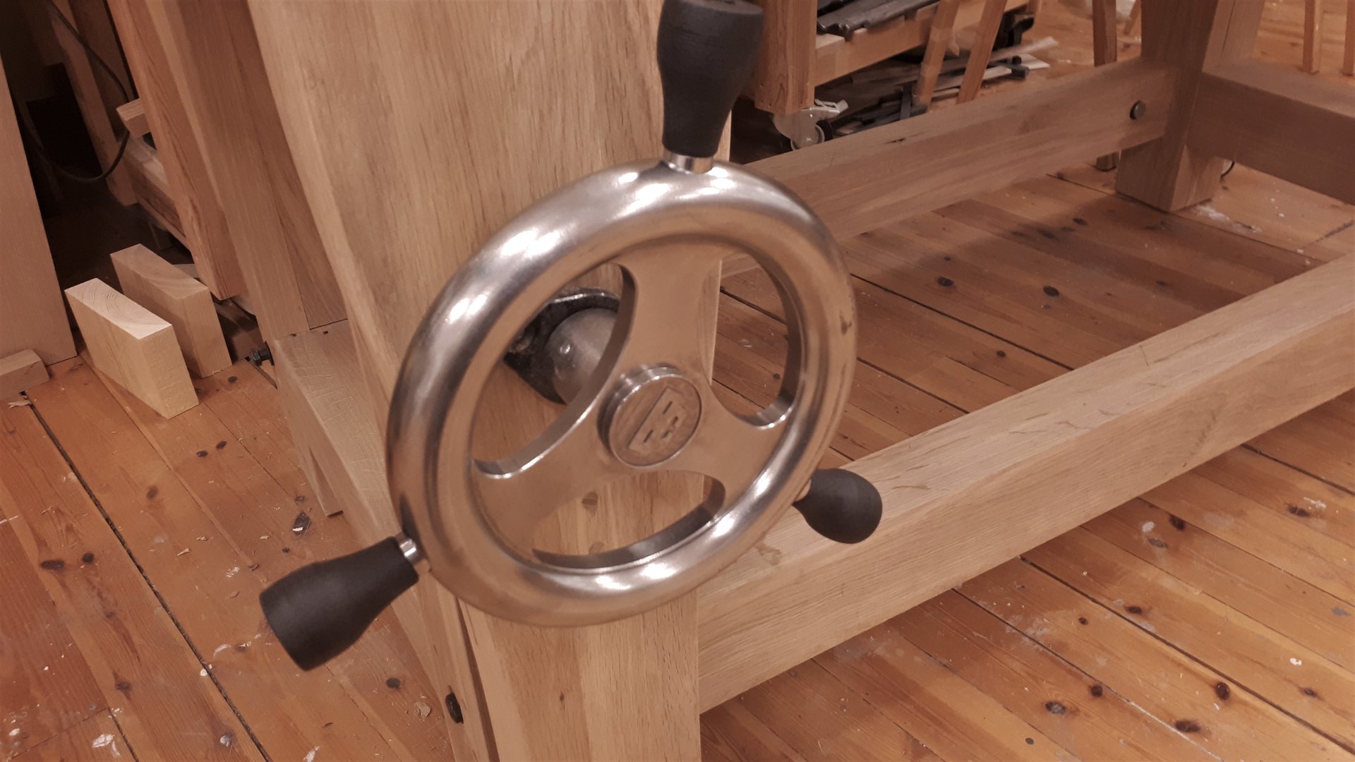

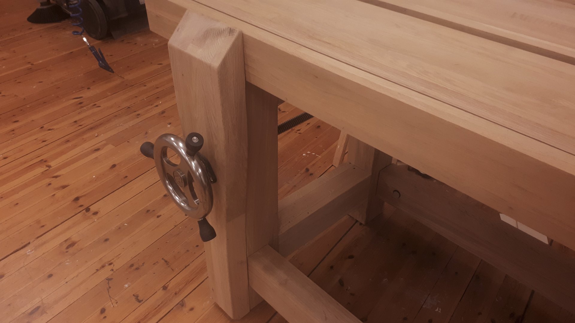

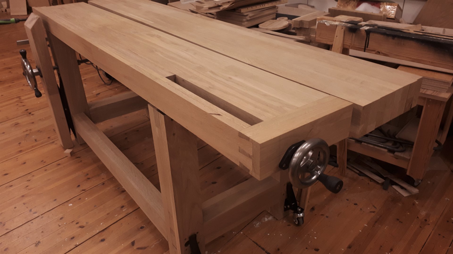

    Høvvelbenken har fått seg et lite tupp i ræven - greiene går framover i sitt eget tempo. Allerhelst, så skulle jeg jagd elevene over alle hauger for å få leke videre i den tempoen jeg helst skulle ønskt. Men sånn er ikke livet. Likevel stjæler jeg til meg litt innimellomarbeide når jobben er gjort og ongan lever sitt liv. Kveldstimene er derimot mine egne og det blir da også tid til å prøve ut de tankene som svirrer inni skallen.
    Når man ikke har alle verdens bordiametre tilgjengelig, må man drive litt improteater. Heldigvis har jeg laseren og nok donert overskuddsakryl fra Sclalars til at jeg kan leke uten å frykte Fylkeshøvdingen. Hull i forskjellige diametre med samme senter løstes sånn:
    20211118_151250.jpg 20211119_152453.jpg 20211119_152505.jpg 20211119_153358.jpg 20211119_153501.jpg 20211119_153513.jpg

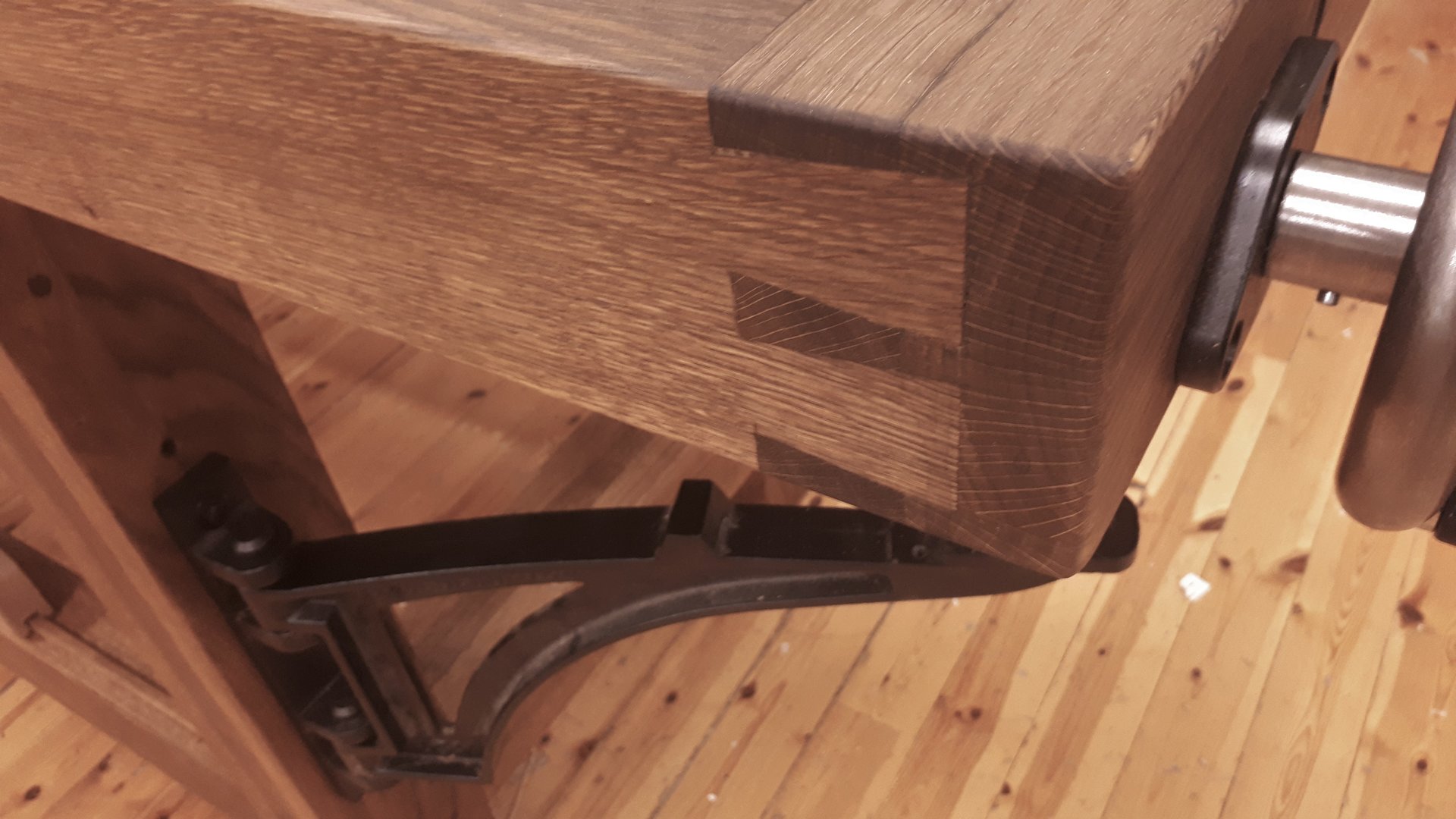

    Aurora;

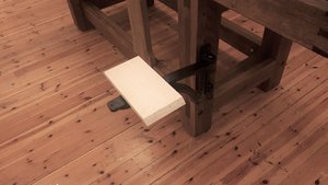

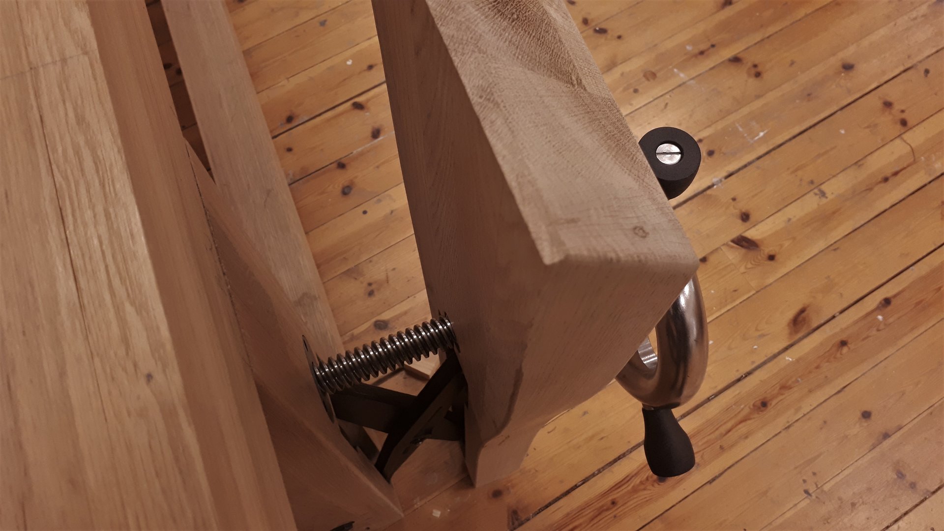

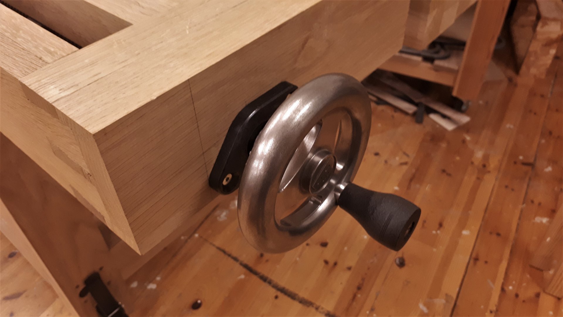

    Jepp, men har oversett en nylonforing i baktanga. Noe av problemet løst med den, ser jeg. Likevel ser jeg for meg en thrusting i enden av denne gjengestanga. Rart, synes jeg det er, at ikke BC ikke har lagt inn en sånn.
    I framtanga er det litt kilnere. Pkt 1 - samme grunn som baktanga, Pkt 2 er saksa som jeg synes både har for stor klaring til sidene i vandringsområdet og Pkt 3 er opplagringspunktene øverst som jeg mener mangler støtteforinger aksielt i det horisontelle plan. Comprende????
    Mulig at jeg har oversett noen deler som ligger og slenger, men om ikke, så synes jeg det er rart at sånt er neglisjert av BC.
    Ellers, så synes jeg greia er helt i en annen divisjon enn absolutt alt annet jeg har hatt klørne borti. Maskineringa, kvalitetsinntrykket, og ikke minst bruksopplevelsen er hinsides alt annet.
    Gleder meg til fortsettelsen med montering av setet og ferdigstillsen av de to skuffemodulene og de to utsvingbare endeskapene som jeg driver og tegner på as we speak.

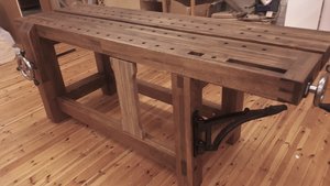

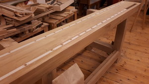

    Uka over og nye deilige timer med masse sport. Og Magnus Carlsen.
    Godt å ha nobrainerere liggende som man bare kan gyve løs på og kjenne at man lever. Sånn som det har føltes med Høvvelbenken i det siste når utsparingene for mekanikken er gjort og ser ut til å fungere. Utsparingene underveis har tidvis vært utfordrende og enkelte verktøy har virkelig fått kjørt seg. De største tappjernene inkludert.
    En innbitt TV-fotograf/snekkerspire av en yngstesønn holdt gamlingen i ånde utover i de små timer på skolen. Stor framgang derfor denne uka med mitt mens han holdt på med sitt. Ærevære han selv om jeg til slutt måtte jage han heim når jeg ikke gadd mer. Greit å se nedover boksa og se at den er skitten og ikke bare støvete. Vi lever (Dag Frøland).
    Totommersjernet syntes jeg selv var et idiotkjøp (blant mange andre), men fytte hælvete for et verktøy. Å jafse unna 50mm i slangen der alt blir peise rett burde vært en FN-paragraf. En menneskerett å oppleve. Godt kjøp!

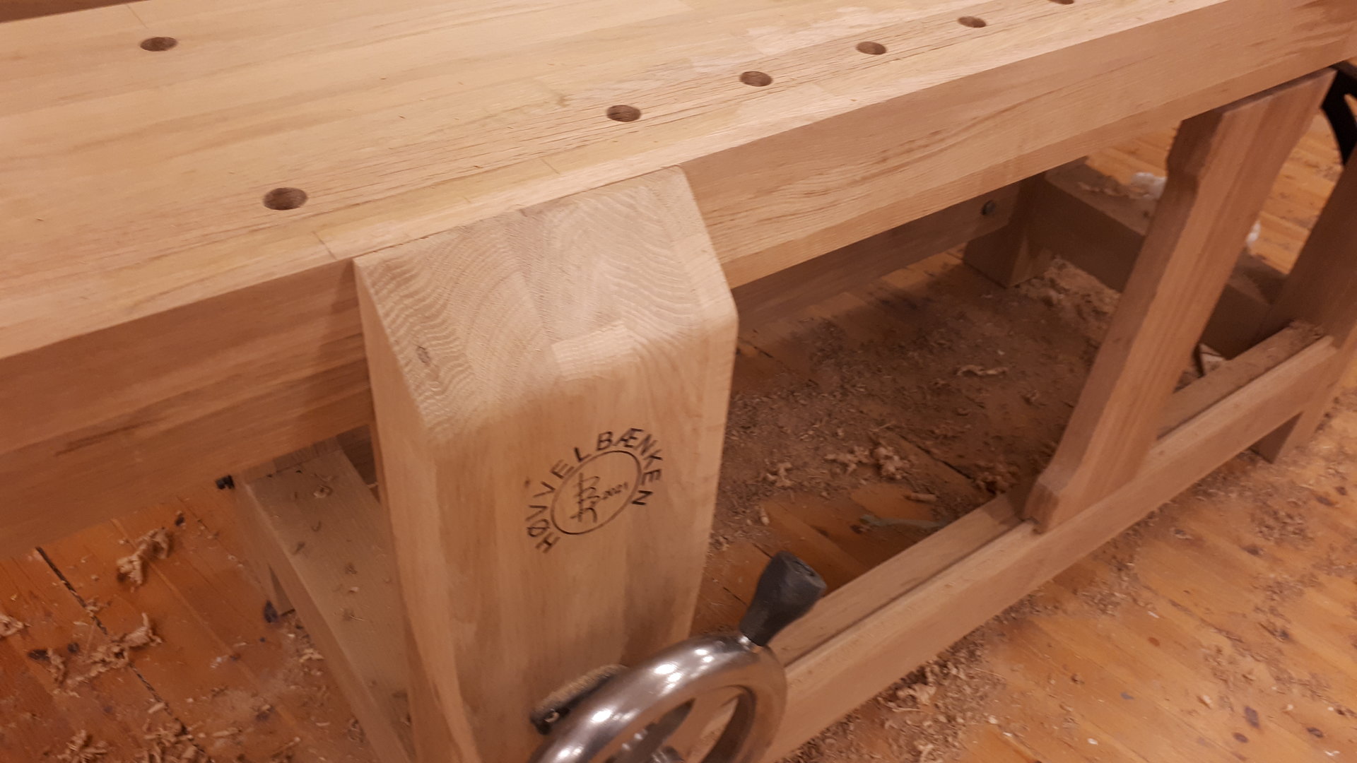

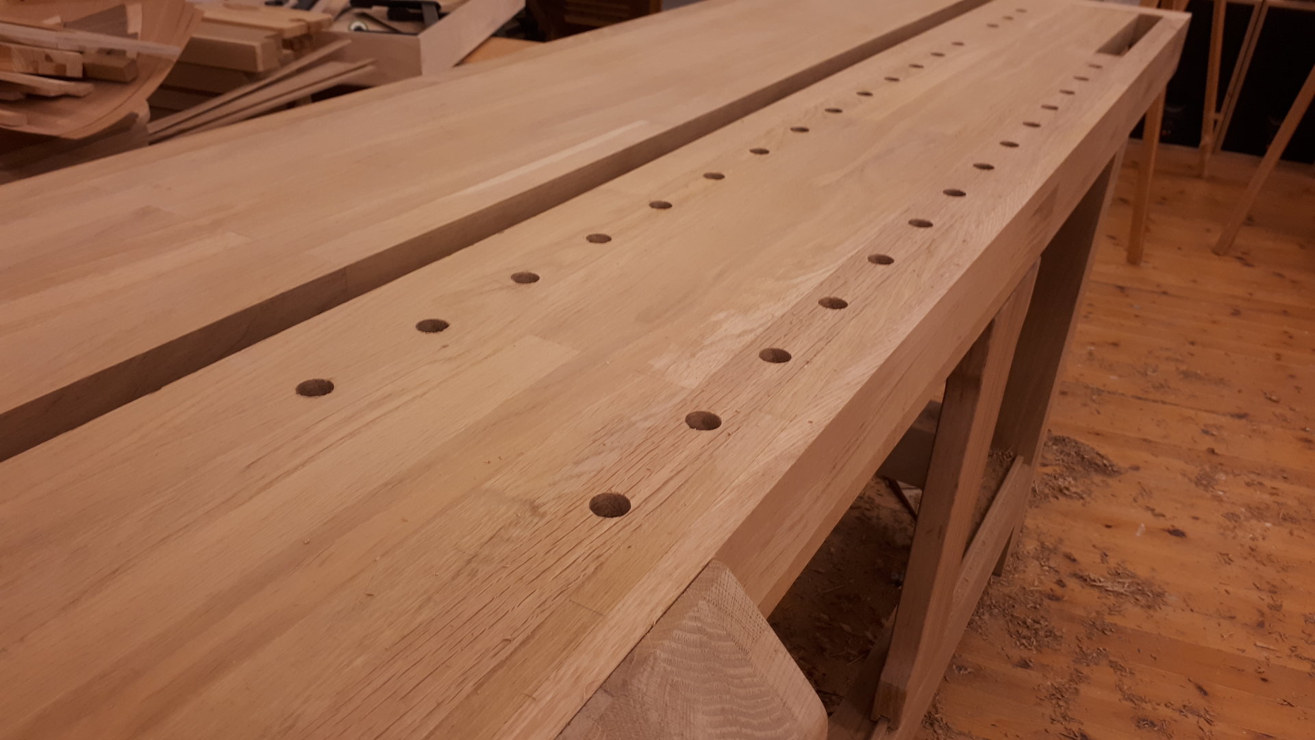

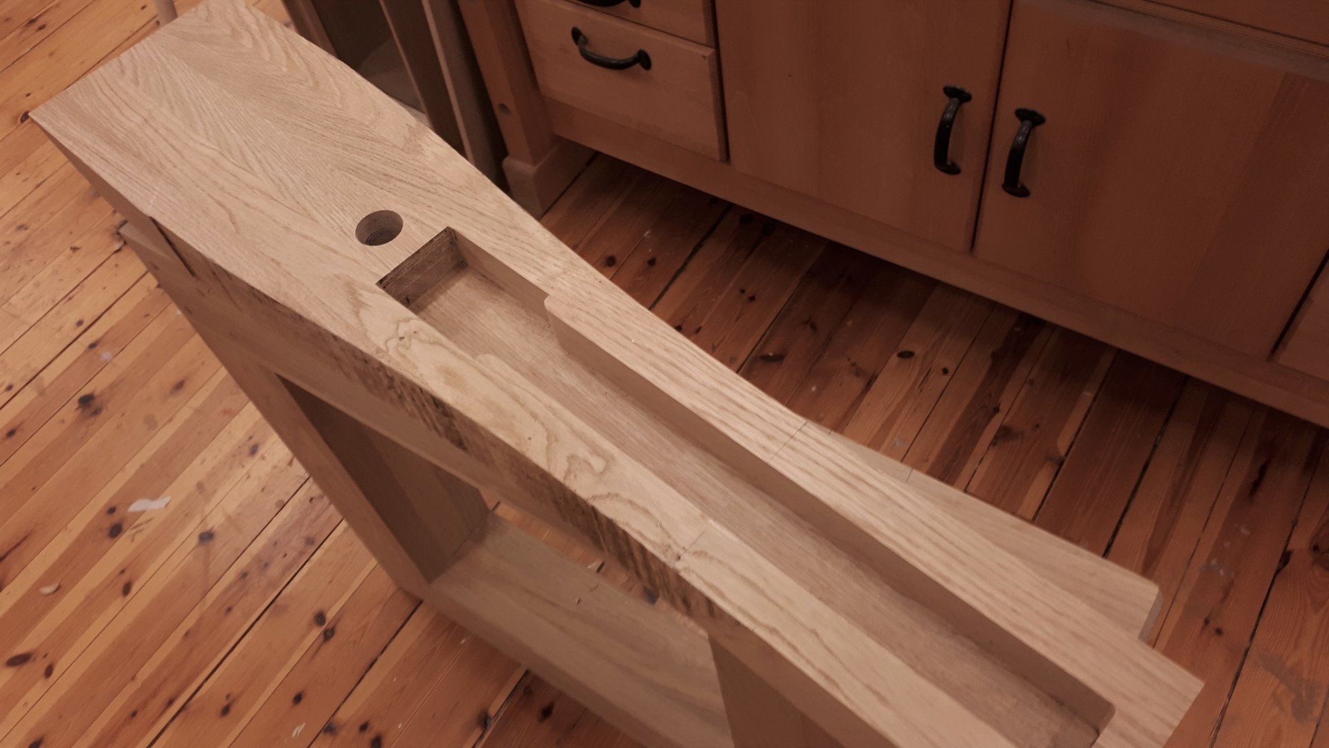

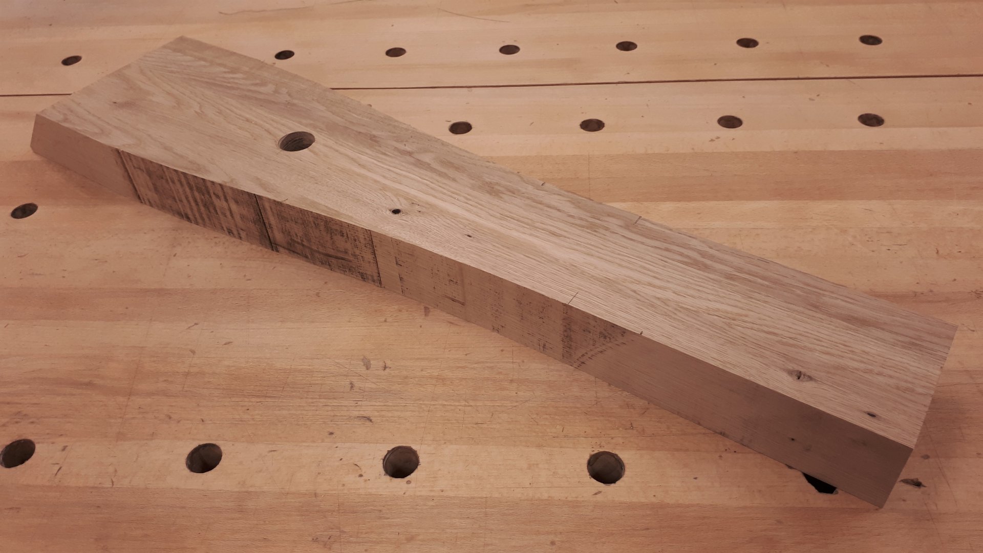

    Laseren fikk jeg bruk for her også - til å lage Benkehora (liker ikke ordet i det hele tatt - derfor heretter kalt BH). Flott til å lage fresemal og flott til å lage hullmarkeringene som det er relativt mange av. Hullene kommer over helga.
    20211129_141820.jpg 20211129_141833.jpg 20211129_141935.jpg 20211130_152845.jpg 20211130_152823.jpg

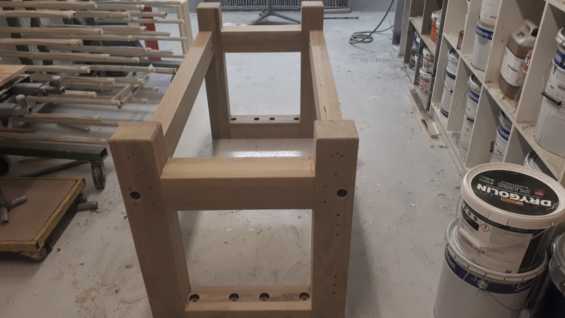

    Hull til benkehakene. Ø20mm og 10cm tykk eik har gitt litt hodebry i forkant. Ikke for pingler akkorat. Tørr eik er djevelsk hard og er den sprø nok så vil de første omdreiningene dra fliser oppover med det boret jeg kjøpte inn for dette. Et problem. Et annet er at spon nedi spiralen komprimeres og presses ut mot sidene sånn at det blir forferdelig varmt og forferdelig tregt. Heldigvis har jeg verdens beste batteridrill som virkelig fikk kjørt seg i førstegiret. Hullene bør også være helt loddrette. Løsninga ble en relativt bastant eikekloss som jeg kunne spenne godt fast sånn at både vinklinga og presset mot benketoppen var ivaretatt. Dette ble helt supert, rett og slett. Etter vannbeising og overflatebehandlinga blir hullene lørvete og en omgang med samme boret - først i revers, så rettveien ble disse akkorat glatte nok nedi. Avrundingsfresing til slutt kompletterte oppgaven. Godt fornøyd, mao - ikke noen overraskelse i og med at jeg nok er kjent avmine nærmeste å være ufornøyd.
    20211130_120307.jpg 20211130_121500.jpg 20211130_152819.jpg 20211130_152837.jpg 20211201_162921.jpg 20211201_162903.jpg

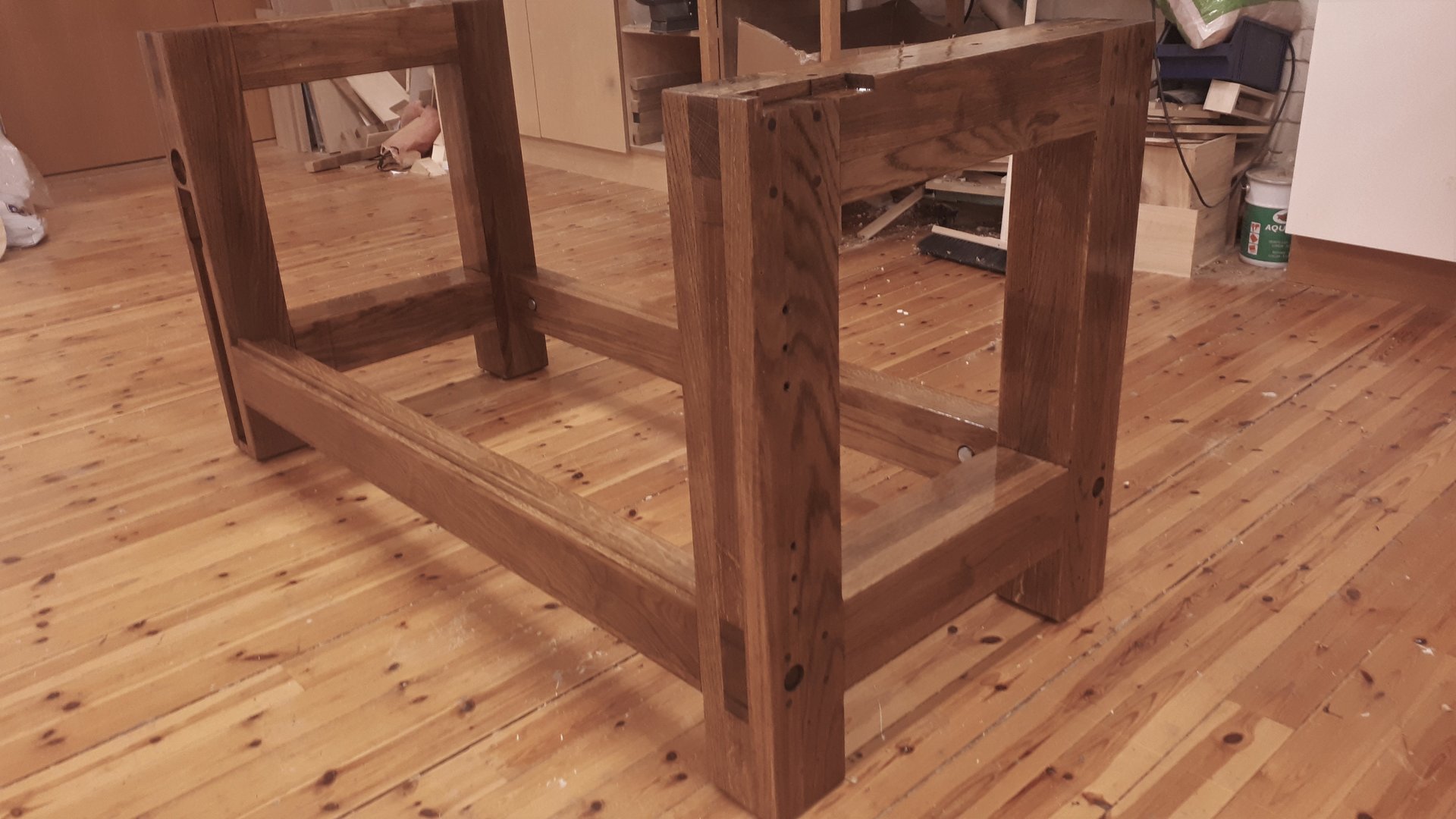

    Overflatebehandlinga.
    Kjører økonomiklasse her med salmiakk fra First Price. Trenger ikke salmiakker som Fazer bruker i lakrisen sin er min vurdering. Litt lodden måte å behandle eik på. Kjenner ikke til at jeg har lært eller hørt om tilsvarende tidligere, men det har jeg sikkert. Amoniakkdamp i lukket varmekammer er metoden jeg har lekt med for flere hundreår siden og som er den oppleste og vedtatte metoden røyking av eik. Tipper likevel at dette er den industrielle måten å gjøre dette på i dag. Ikke tid til noe annet i vår linjeformede verden. Og like bra, tipper jeg. Minst.
    Aberet er at man tilfører fukt og svellingen i de mottakelige vedcellene fører til fiberreisning. Løsningen er å lure treverket ved å smøre vann utover flatene for å ta dette før fargesettingen. Litt sånn lluremusaktig, tenker jeg. Men det må til, og gjerne i et par omganger for full effekt. Det gjorde ikke jeg. En omgang vannbeising, pussing med skarpt papir etter fullstendig sånn at men ikke dytter fibrene ned igjen og så påspraying av salmiakk. Ny svakere fiberreisning, men siden den kjemiske reaksjonen mellom garvesyra i eika og gugga går så pass dypt, er en lett sluttpussing uproblematisk før oljing. Den olja jeg bruker, har en bra mengde linolje, noe som sitter inni ryggmargen når vi snakker overflatebehandling av høvelbenker. I tillegg er denne herdende og jeg tipper denne er et-par notcher opp ift vanlig kokt linolje. Likevel er den siste det sikreste valget for den kjenner vi i miljøet. Men livet skal krydres bittelitt, ikke sant?
    Det første bildet er fra undersiden der jeg har maskert for å unngå beising innover en flate som ikke er den vakreste jeg har laget. Vil unngå synligere oppføkking med limrester og fyllinger. Disse blir synlige nok for de som jeg kjenner som liker titte under skjørtene for å vurdere alle kvalitetene og de kjenner jeg noen av. Skammen blir stor nok som den er.
    20211202_102904.jpg 20211202_124011.jpg 20211202_125236.jpg 20211202_152109.jpg 20211203_103708.jpg 20211203_120623.jpg 20211203_120634.jpg 20211203_120827.jpg 20211203_120842.jpg 20211203_154843.jpg 20211203_154906.jpg 20211203_155512.jpg 20211203_155622.jpg 20211203_155630.jpg 20211203_155653.jpg 20211203_155706.jpg
    forts i neste nr.......
