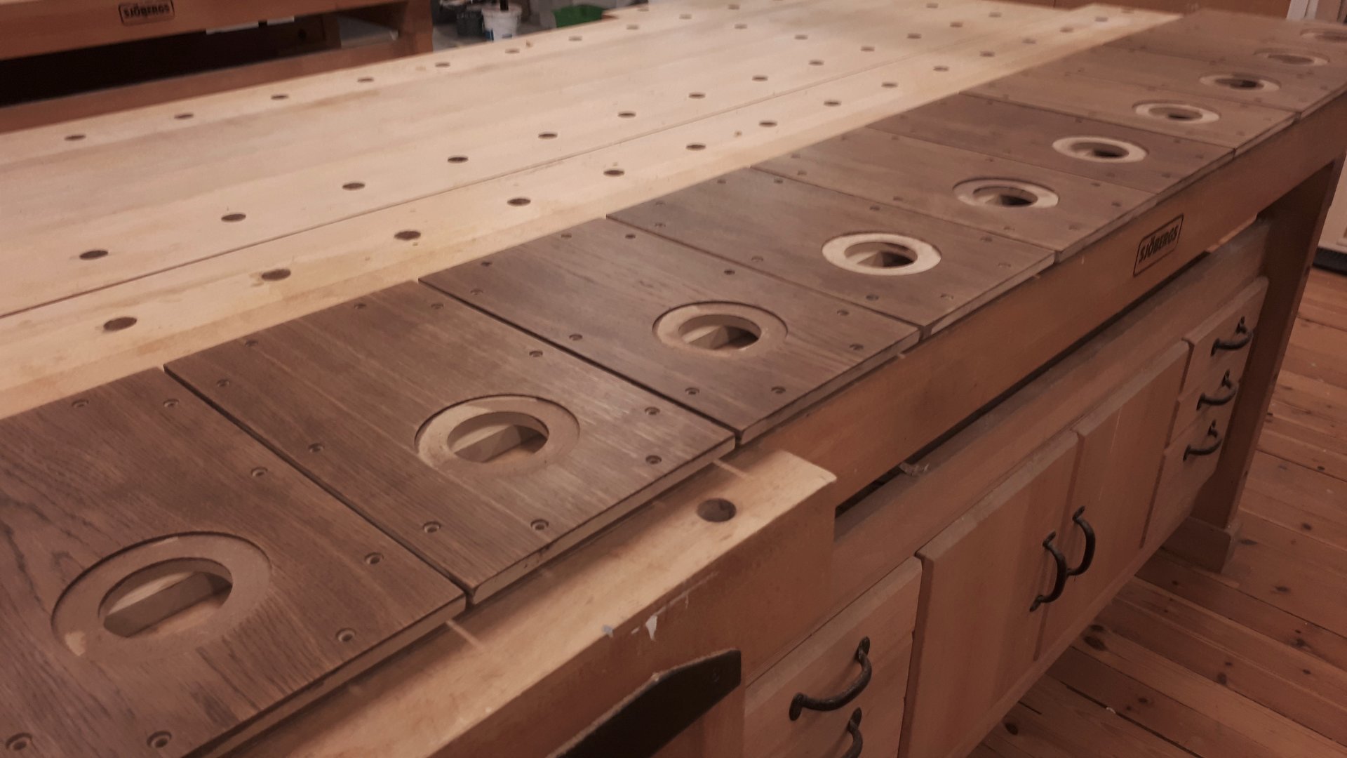

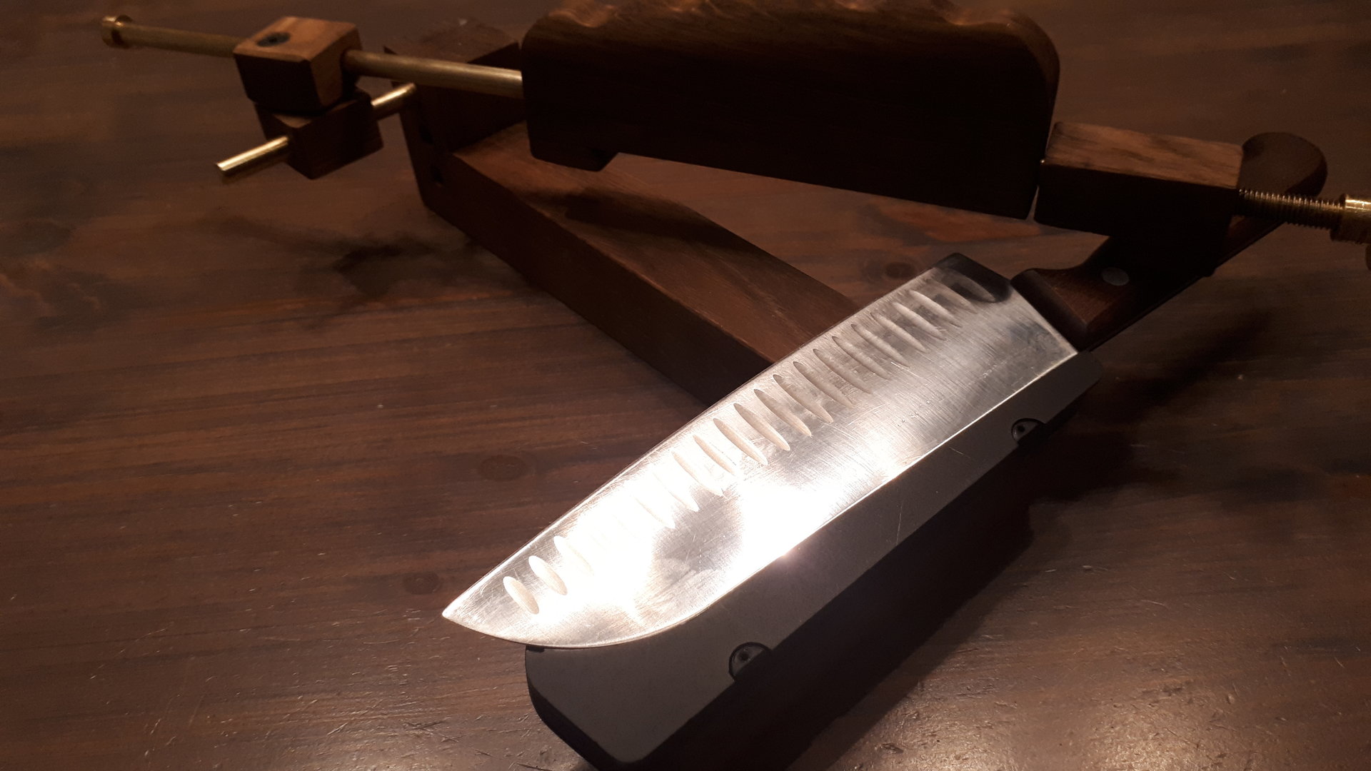

    Røykinga låg langt inni glemmeboka her. Lenge. Artig å finne en enklere løsning enn varm ammoniakkgass. Kinesisk treolje fra Biltema. Anbefales, begge deler.

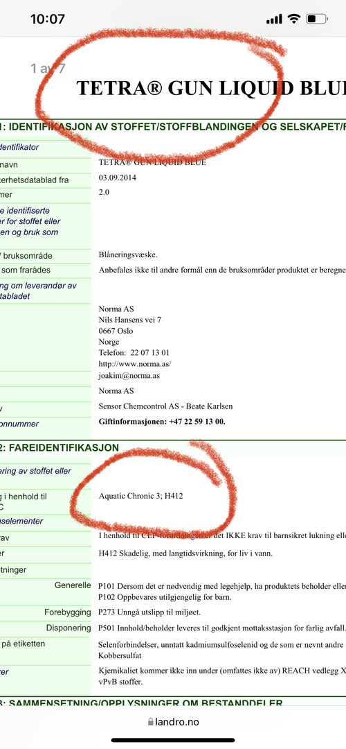

    En annen ting... Trenger blåneringsvæske til en haug med tvinger jeg lager. Har Elekta det eller vet du hvor jeg finner sånt?

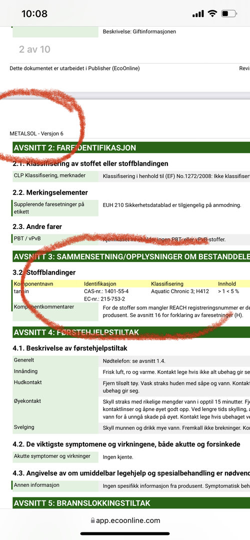

    Har aldri satt meg inn i dette med blåneringsvæske:
    Men jeg lurer på om denne gjør jobben?

    Kanskje det gjør samme jobben.
    Og jeg lærte for 20 år siden at dette stoffet er som gamle teposer

    Den gjør det. Men jeg vil ha to-tre dl. Har sendt forespørsel til Landrø. Tipper de har på Lillestrøm.
    Fjærer med indre Ø=8mm med mer spenn enn kulepenn - hvem har det, mon tro?

    Bruker du knivsliparn tørt, eller takler røykt eik vann greit?
    Bruker du ren eller utvannet salmiakk?

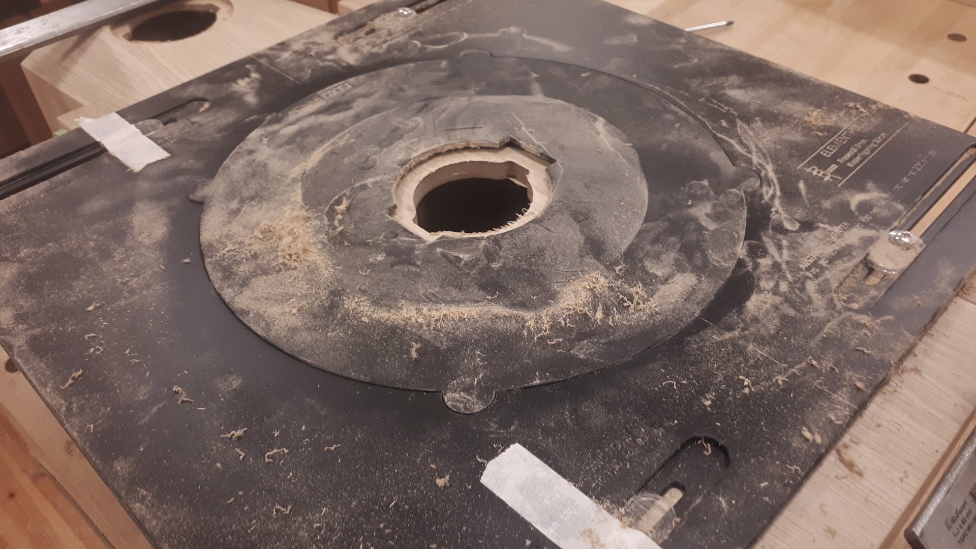

    roadrune;
    Diaplatene er fuktet med vann. Ikke mye, men fuktig, bare. Støvet vil falle nedpå treverket på høyresiden, men jeg har brukt en tøff coatingolje med linoljekomponent, så jeg tipper det går bra. Er dog litt spent på det med sverting, men om de blir sånn, så blir detsom det blir. The beauty osv....ser jeg når jeg ser andre i speilet.

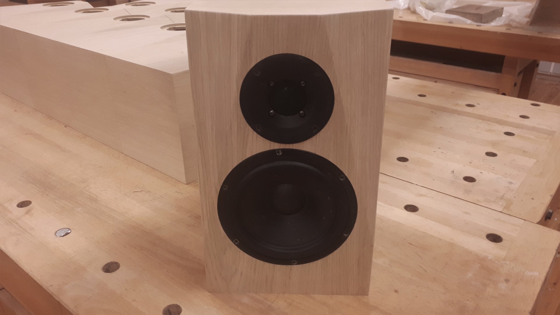

    Bestilte 4 stk ER18 og et par DXT. Lager en liten lekker <30 liters MTM i valnøttfiner. Aktivt delt.

    Tenker du i flagrekabinettet?
    Ja, MTM pga god følsomhet og mindre loobing vertikalt. Og at det funka så knallbra i MTM i Dali 104 DXT grelv edition.
    Må jo teste litt forskjellig. Seas ER18er superspennende pga lett papirmembran, bra x max og ganske bra følsomhet. I paralell blir det kanon.
    Men….. hvordan vil 6,5 tommere like den brede baffelen i flagrekabinettet?
    Og…sammenhengen osv i Dali 104 DXT grelv edition er så vanvittig bra at den lille Scanspeak ringradiatoren med det passive filteret faller igjennom i mine og fruens ører. Brodern synes Farting Speaker sånn de er nå er knallbra. Men bår man har blitt følsom for fase og direktivitet så er det ingen vei tilbake :)

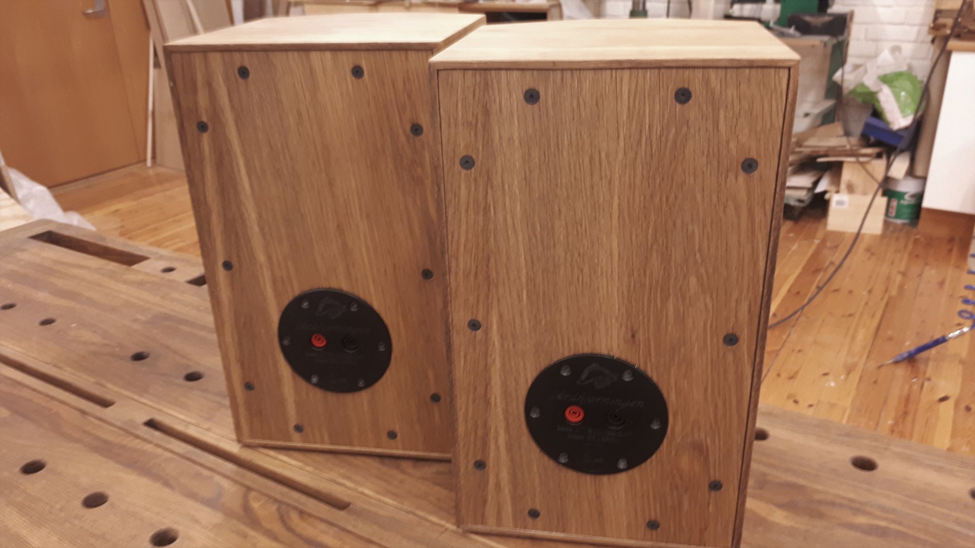

    Å Tømme Haue.
    Uendelig godt å våkne bare av seg selv.
    Å vite at man våkner til mange, mange timer sammen med den man traff for mange, mange år siden og den som man, i snart mange, mange årtier har levd sammen med - og bare føle velvære. Fullstendig ro og balanse der det ikke skader noen om egoet får litt særbehandling.
    Den dagen da de eneste gjøremålene er å gå ut å skvette litt kokevann på varmepumpa som begynner å kokse seg litt av havtåka, skifte vannet på pinnekjøttet som ble kjøpt på halvpris på Rema i går og til slutt kose seg med dette og godtiglasset framfor Magnus K utover sene ettermiddagstimer.
    Helt umulig å starte en krig på en sånn dag og håper at alle vennene mine får kjenne på denne roen jeg er omgitt av nå.
    Eneste uro i stua, er Henne som stadig vekk - jamnlig - må bort til storvinduene i hagedøra og ta noen bilder som ho plager søring-ungene med.
    En gledelig jul fra det kalde nord.

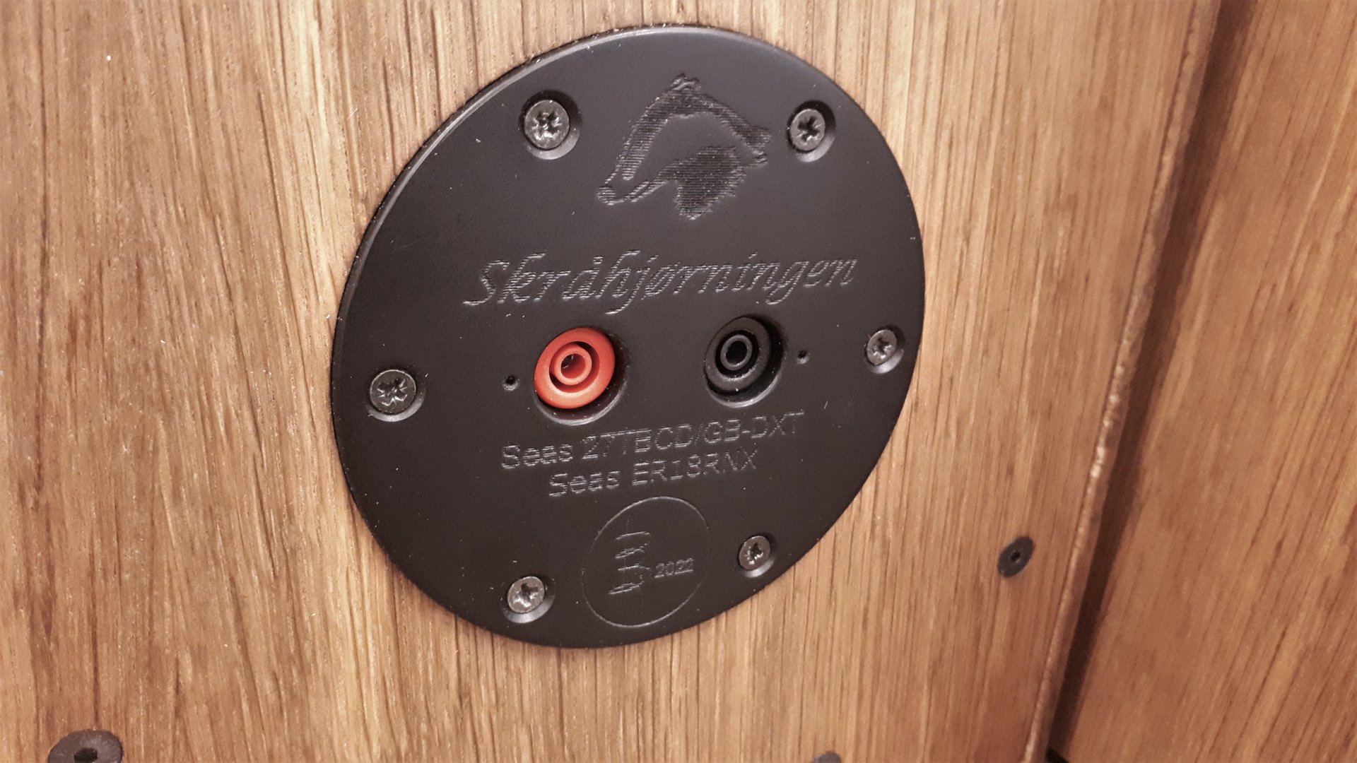

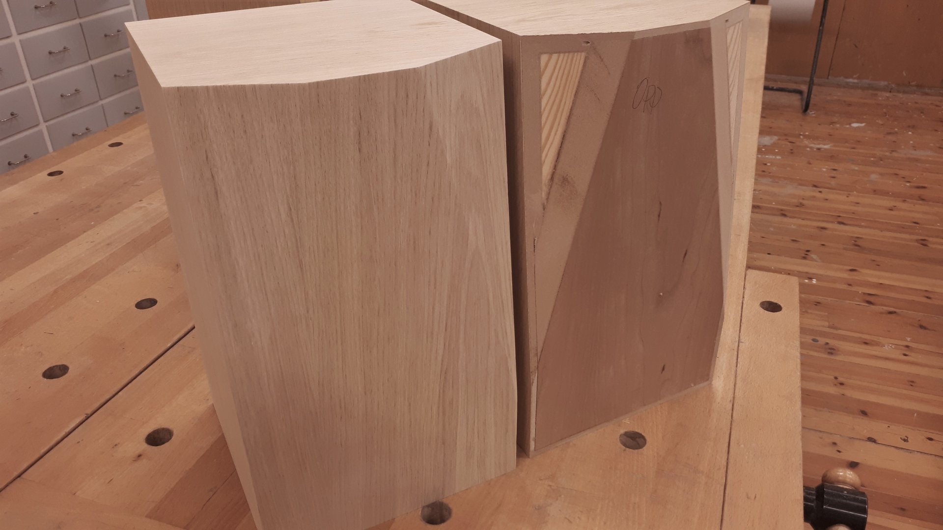

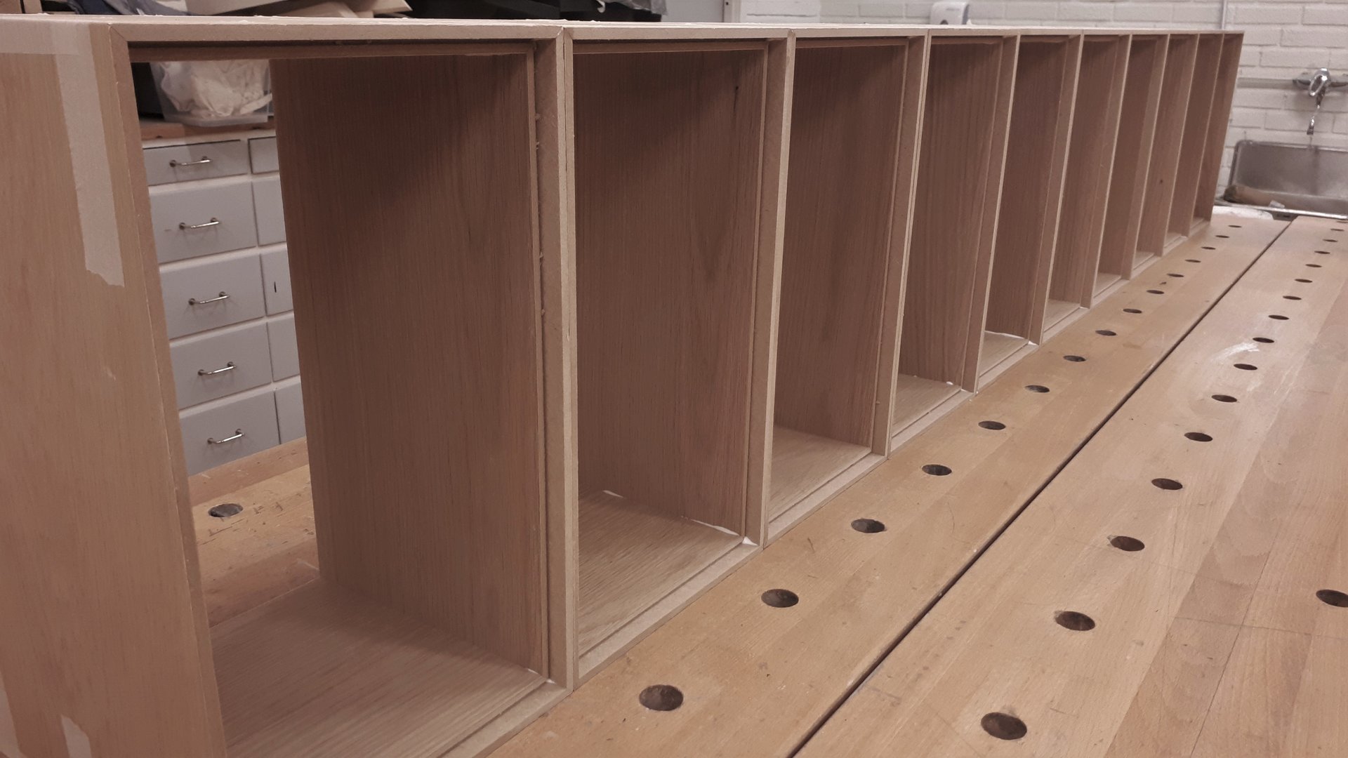

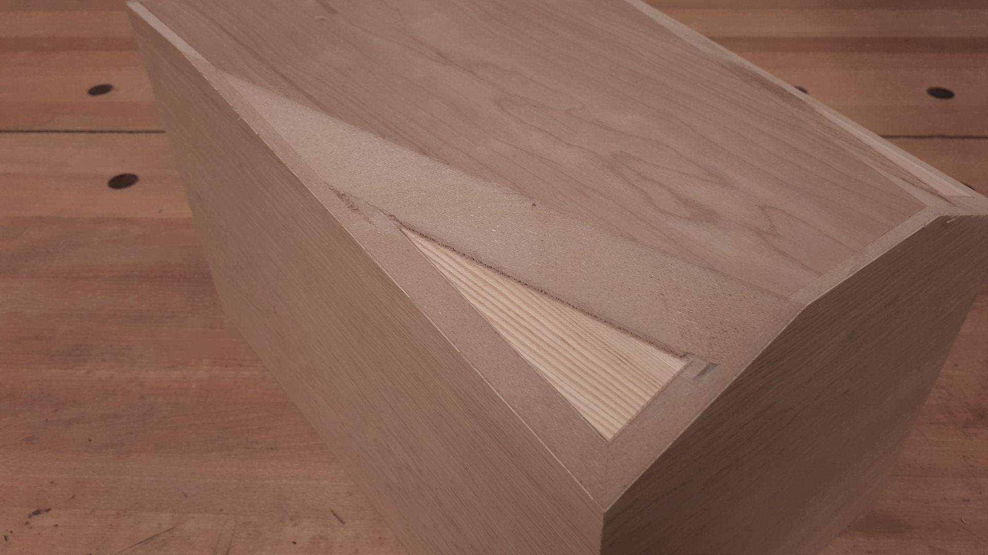

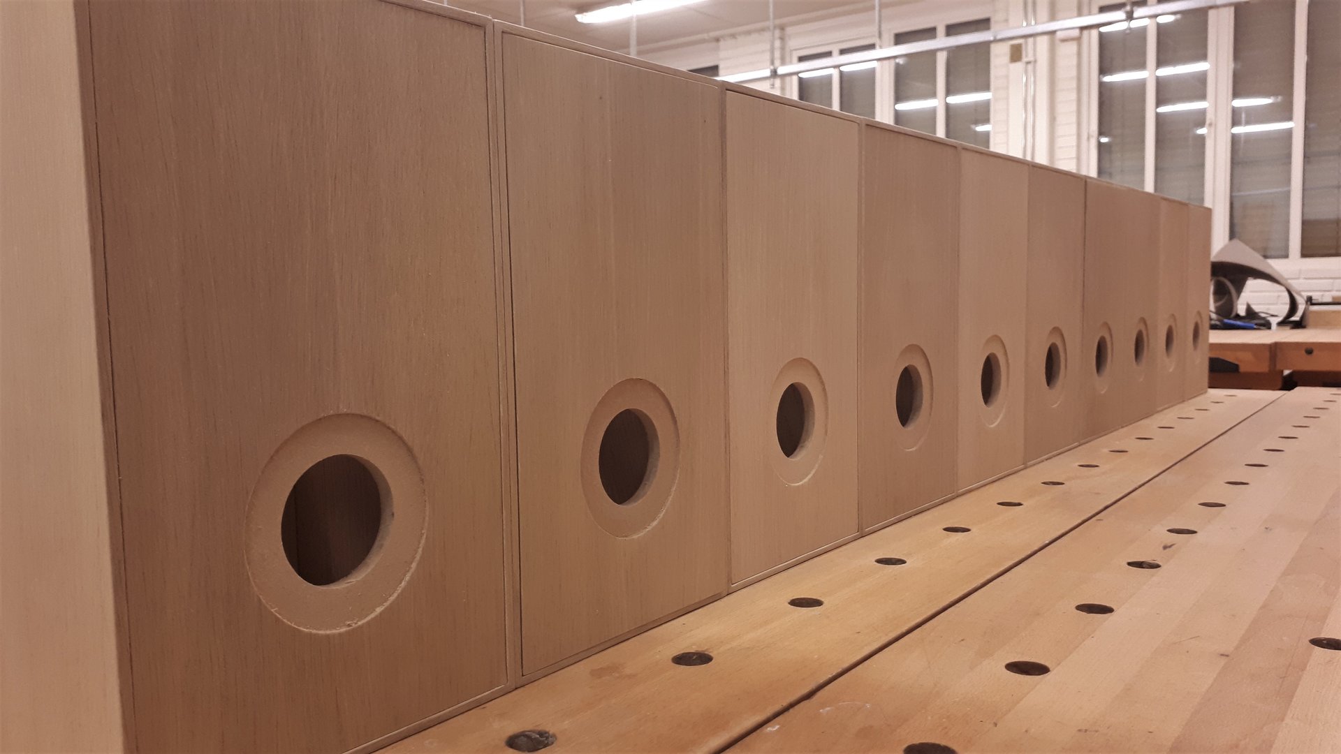

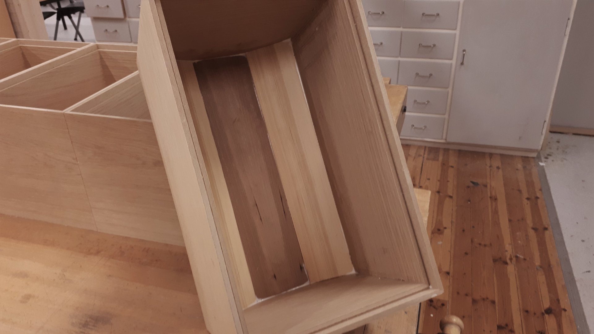

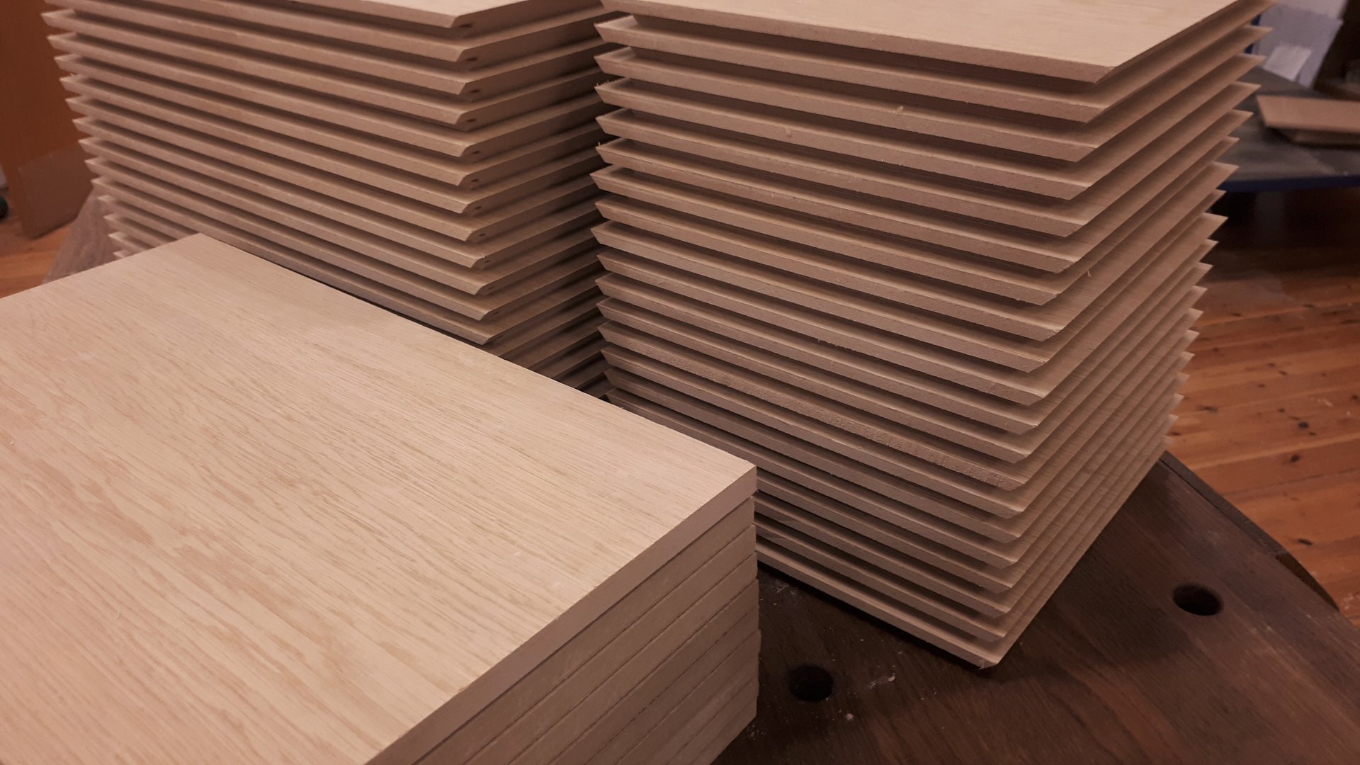

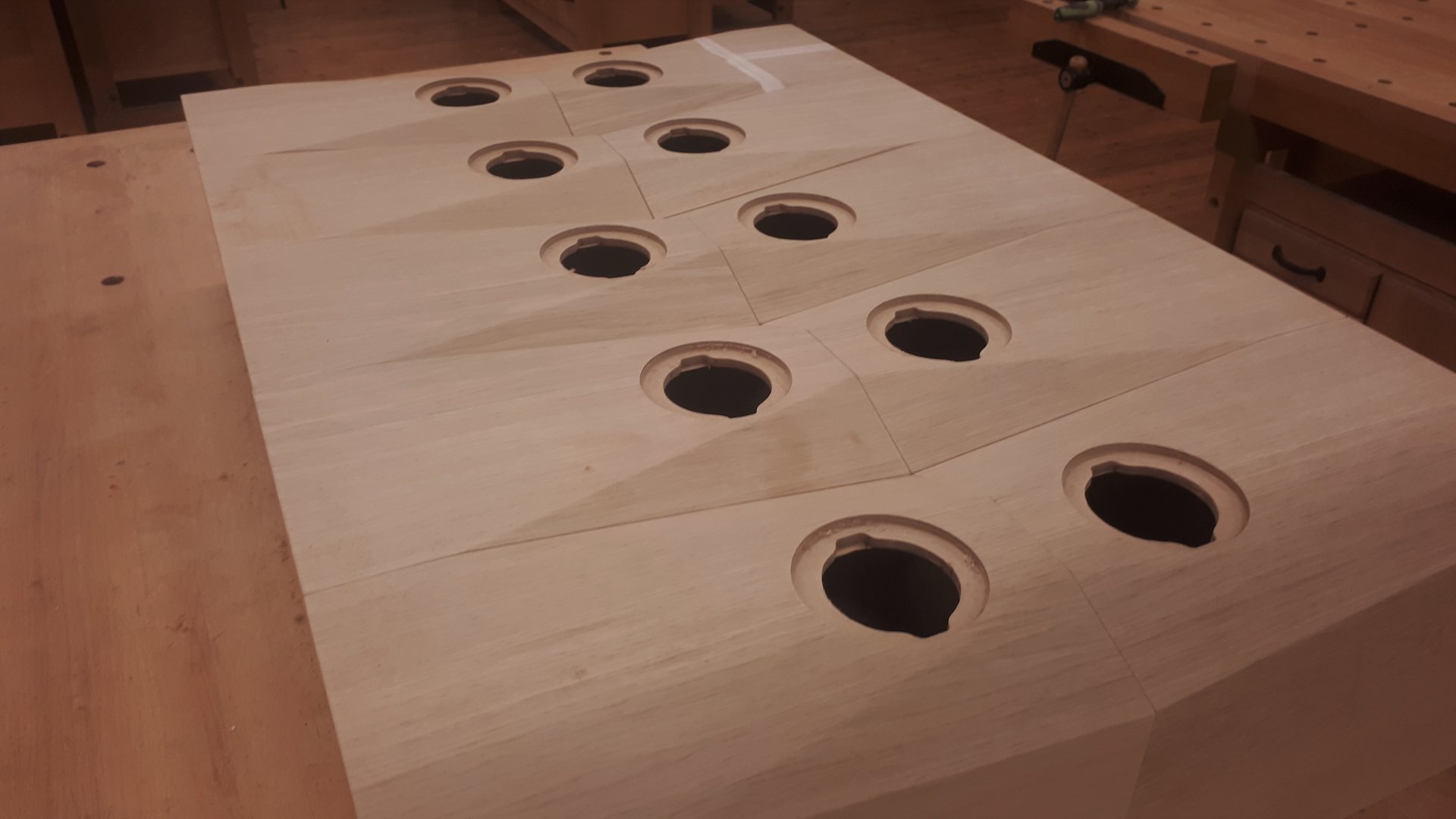

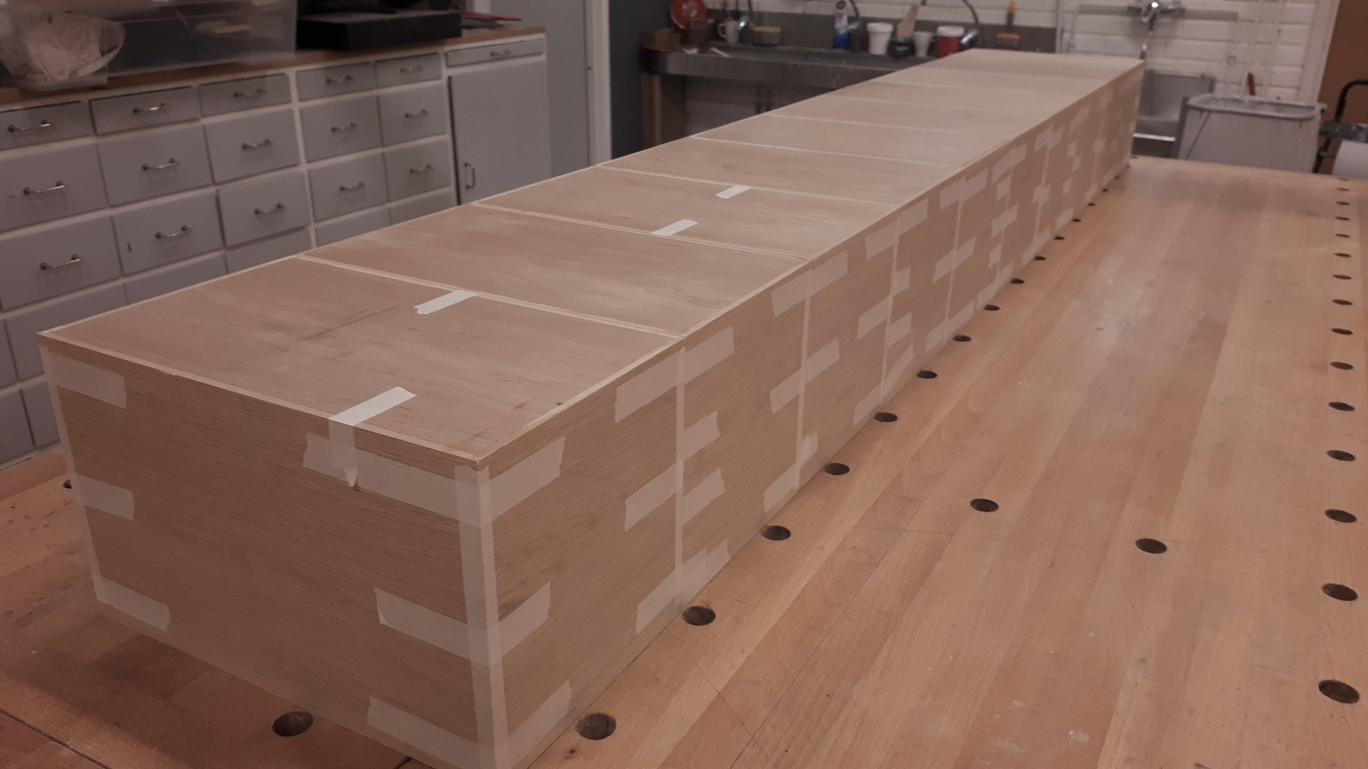

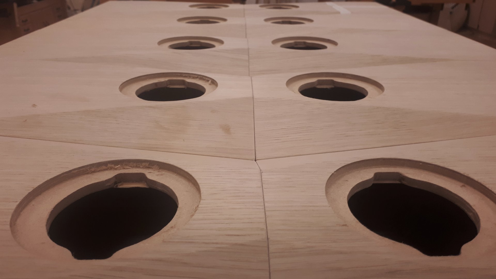

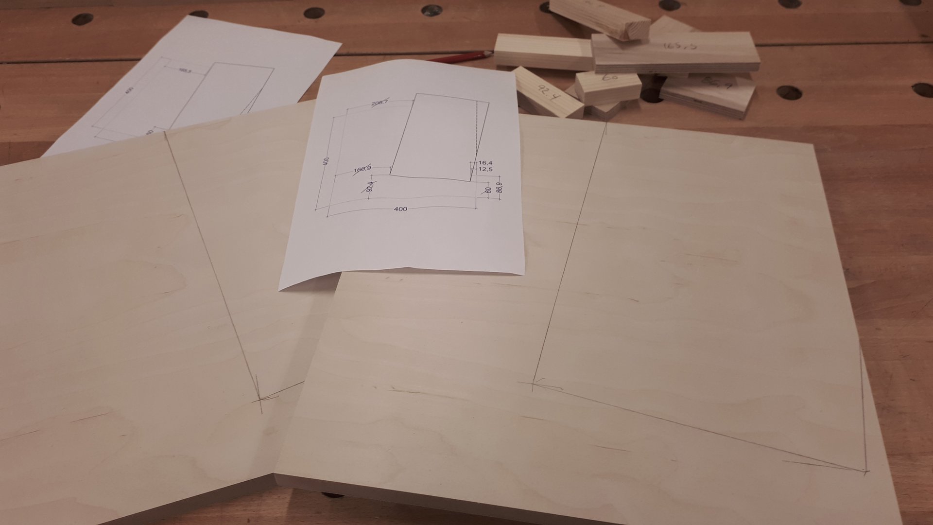

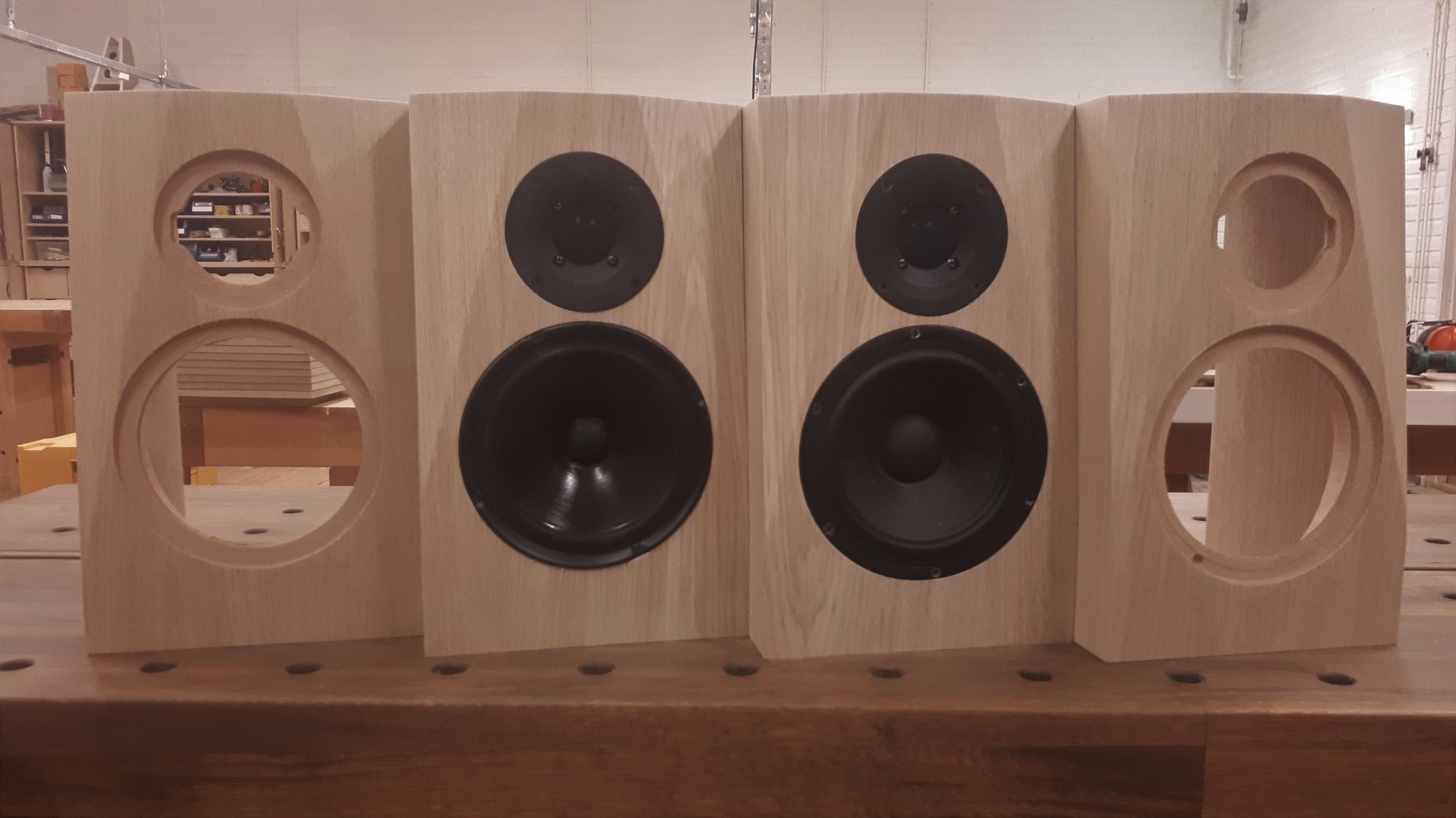

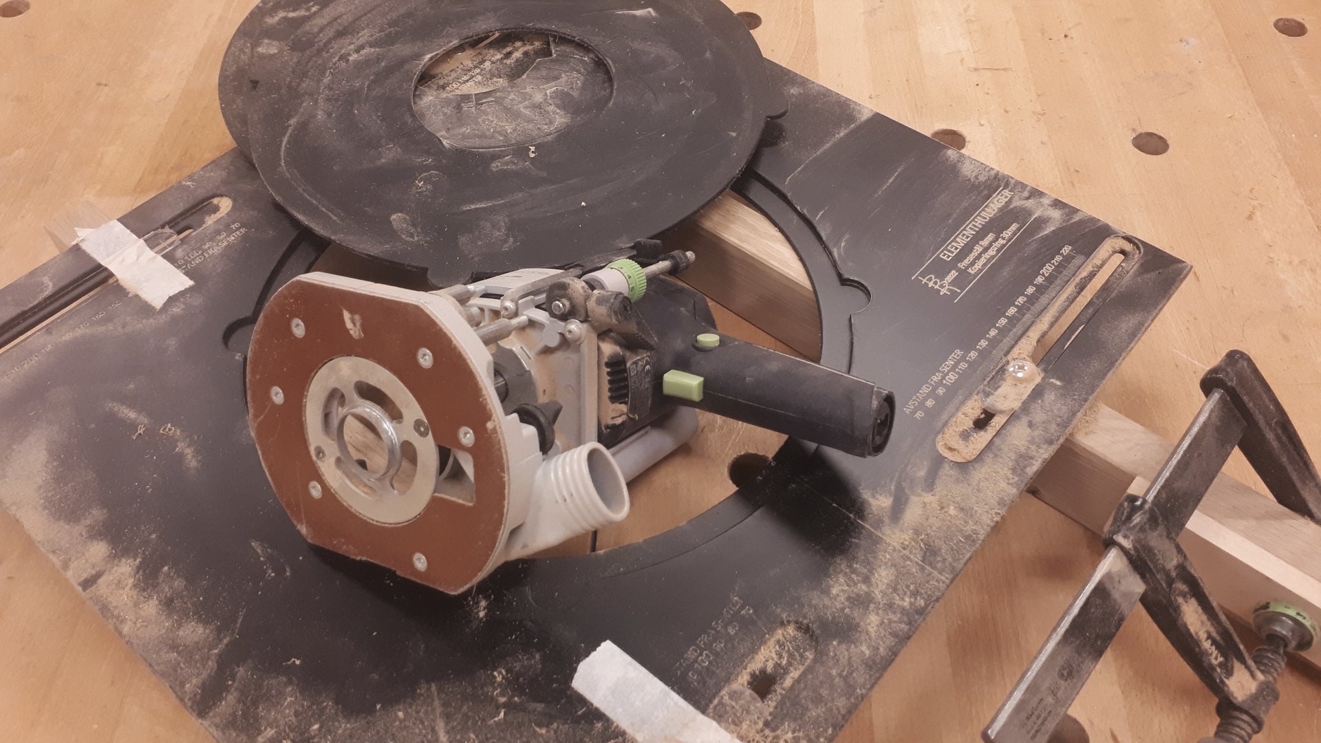

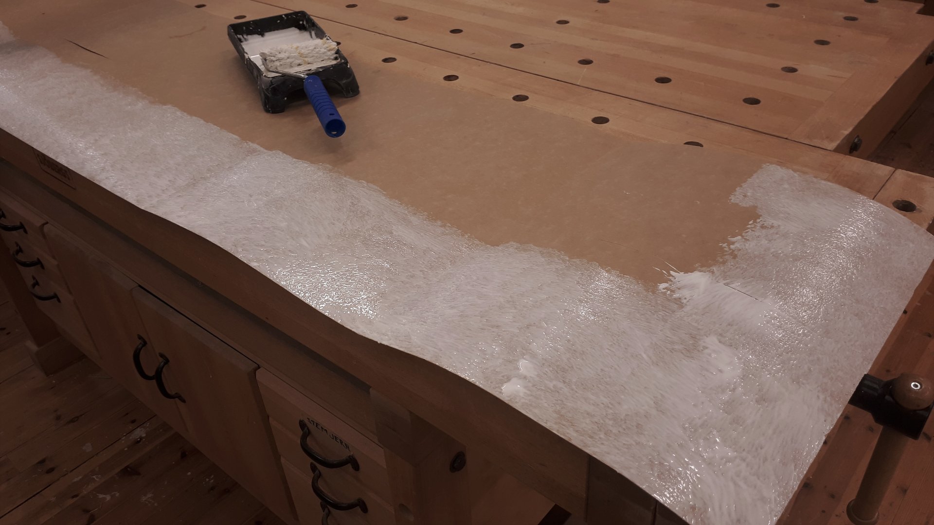

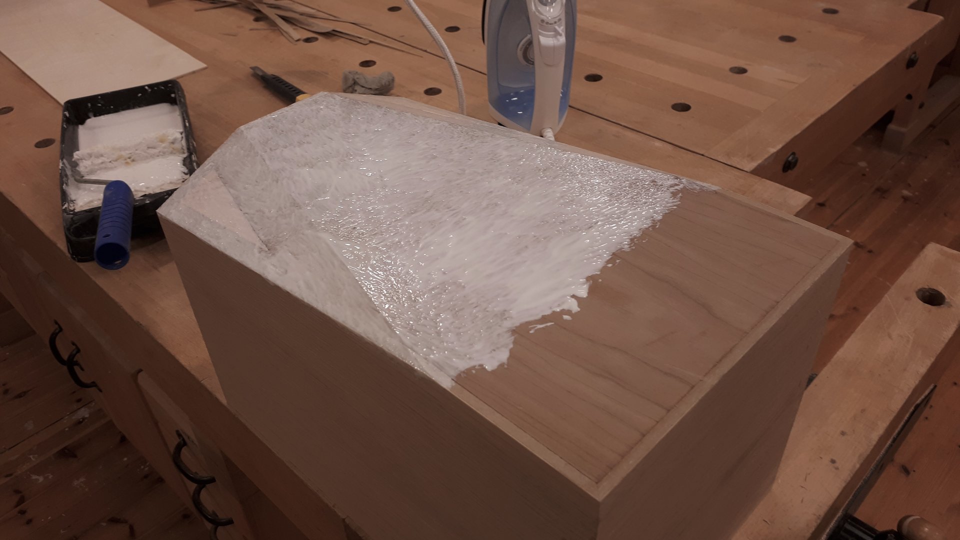

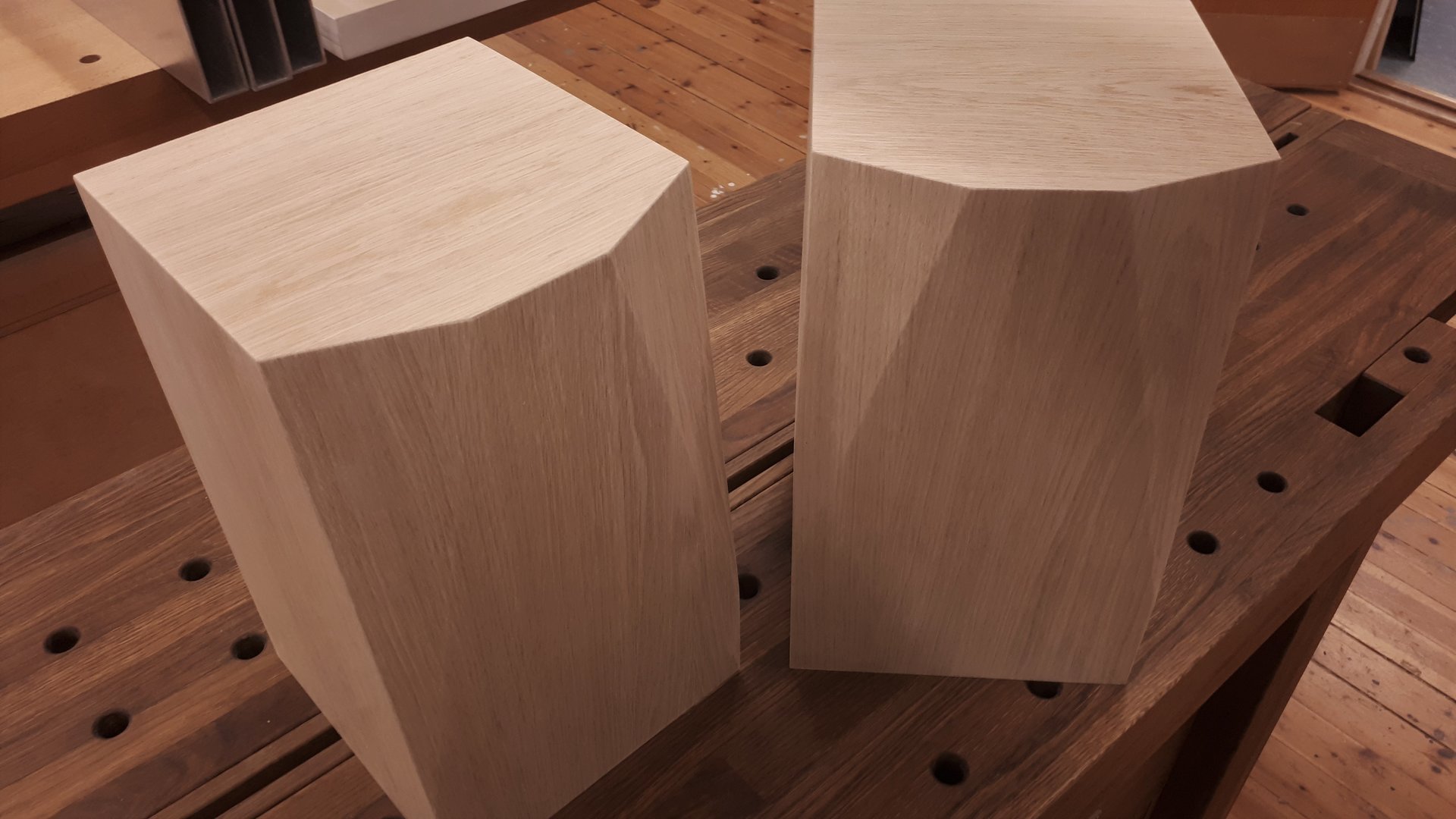

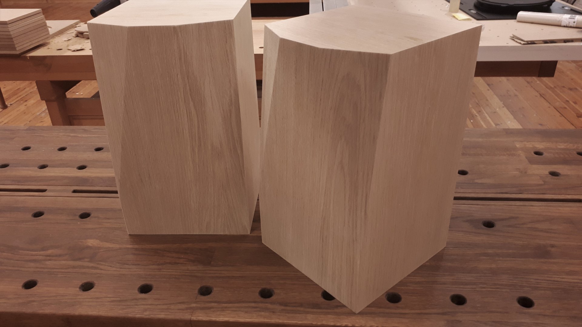

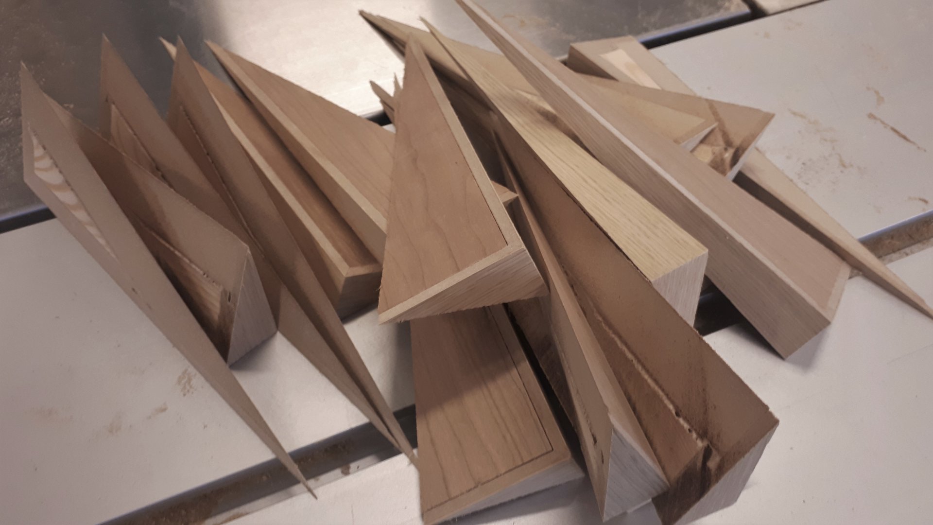

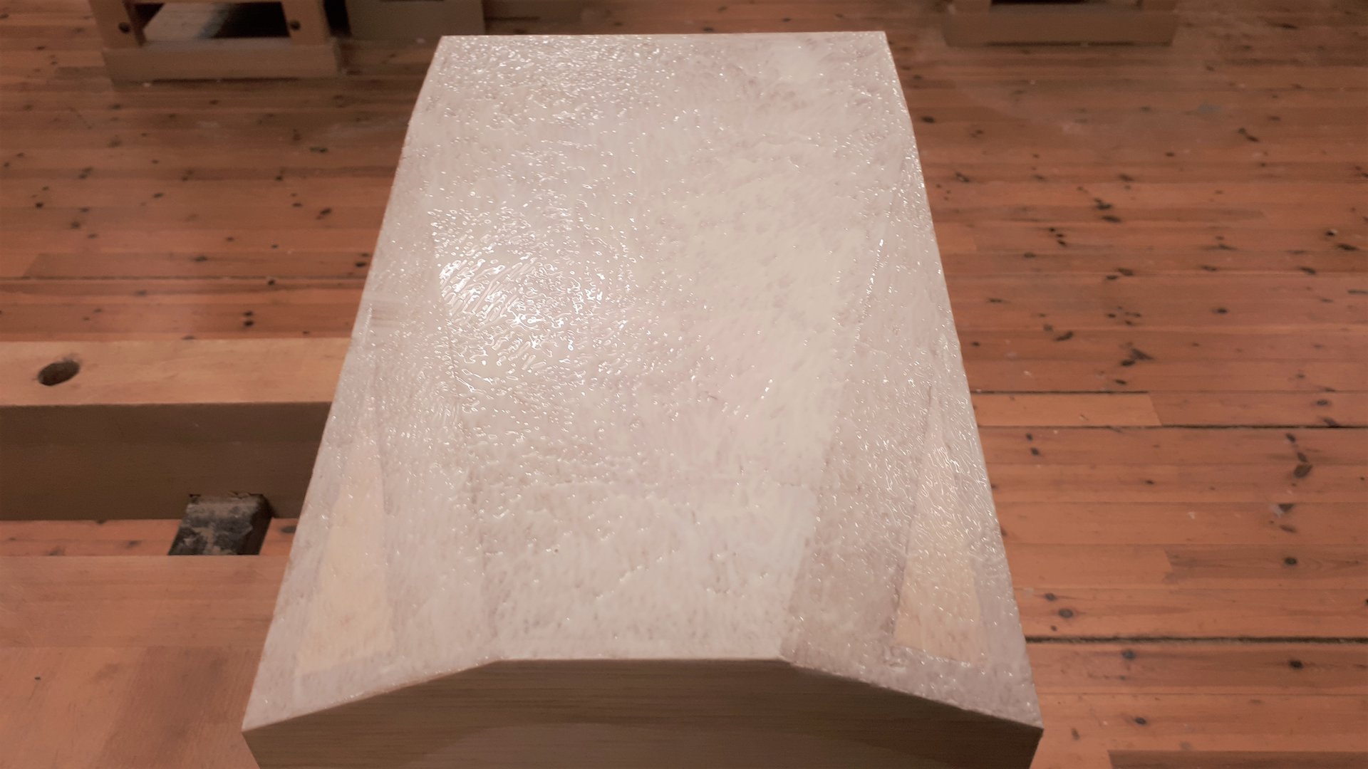

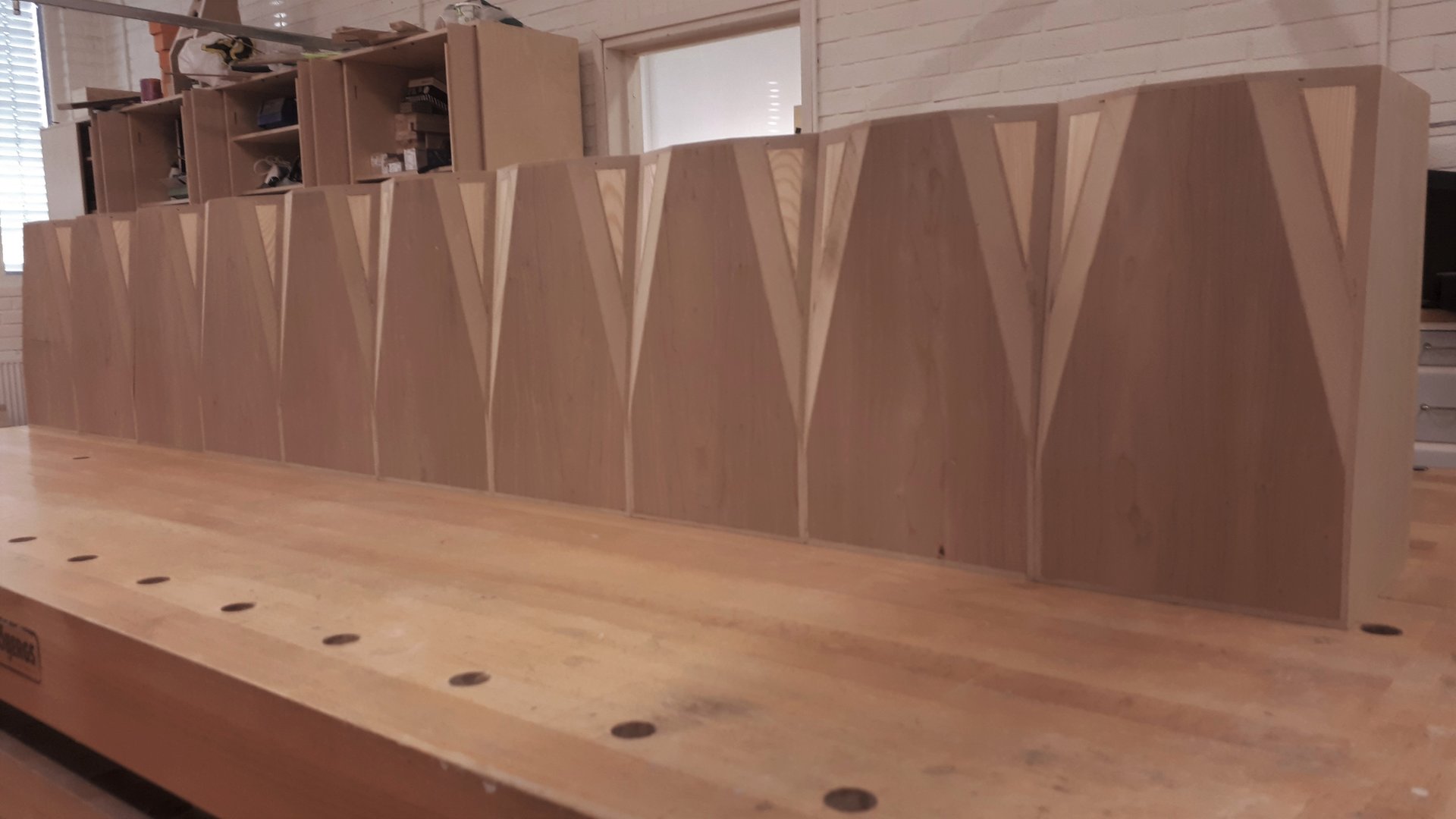

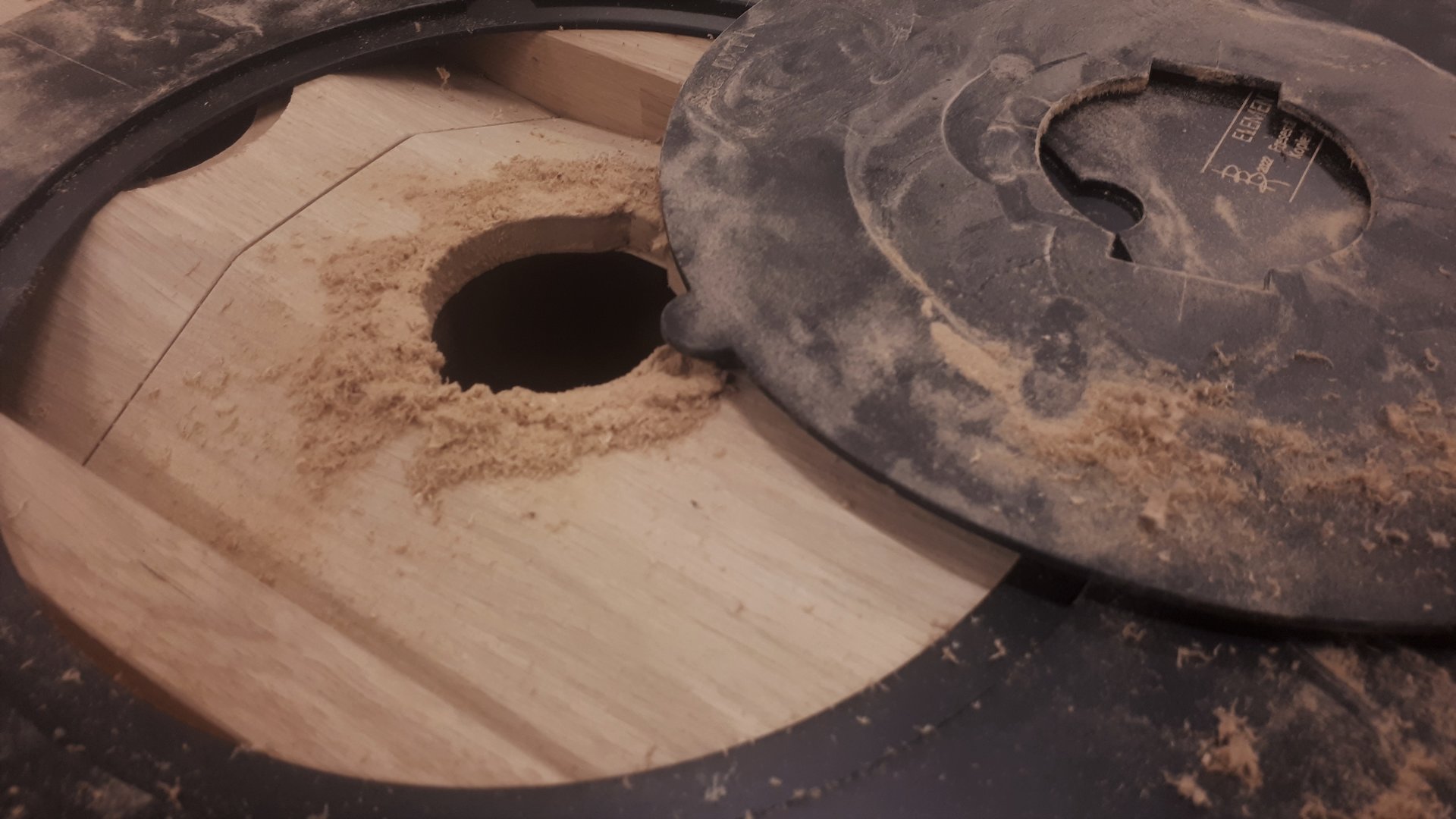

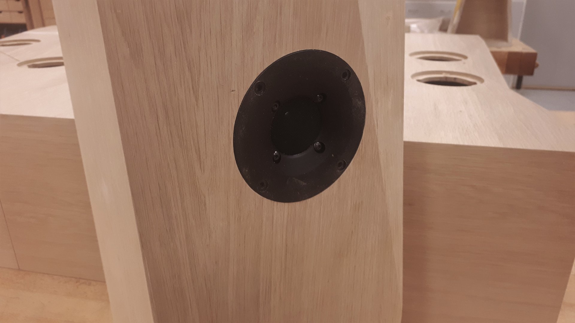

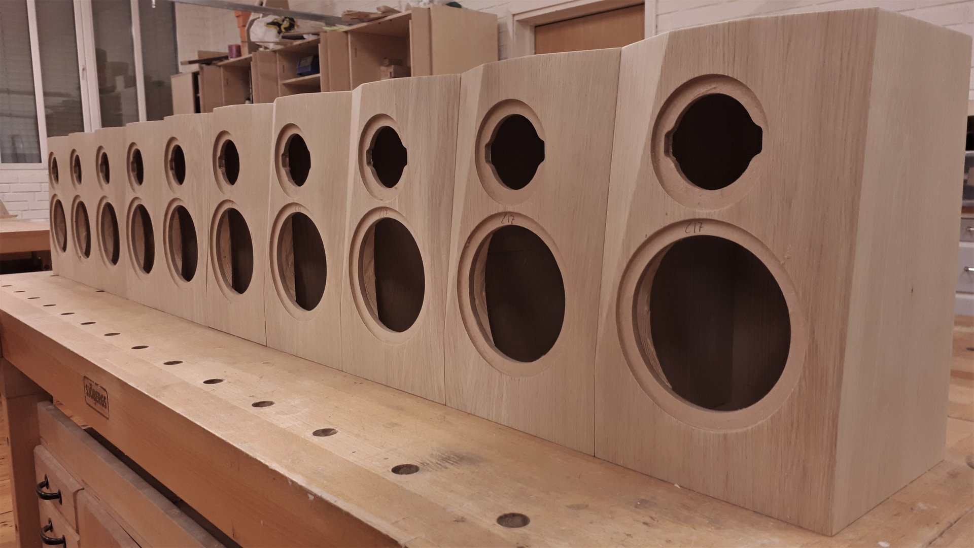

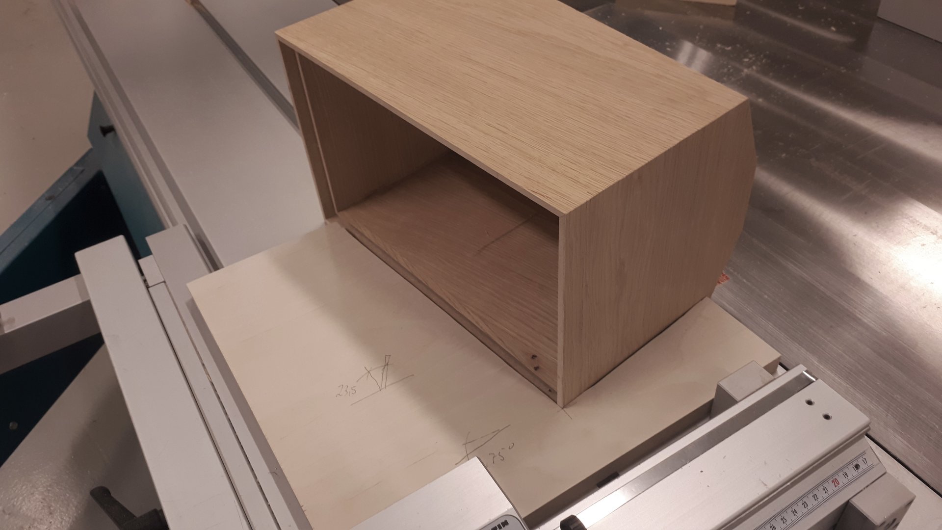

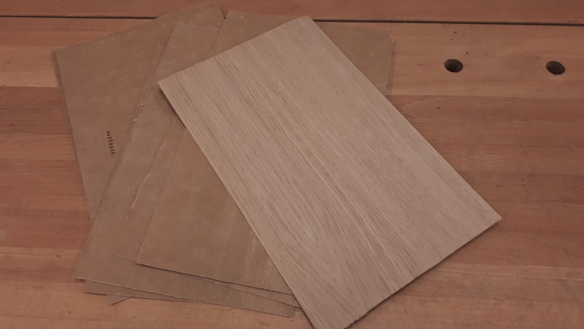

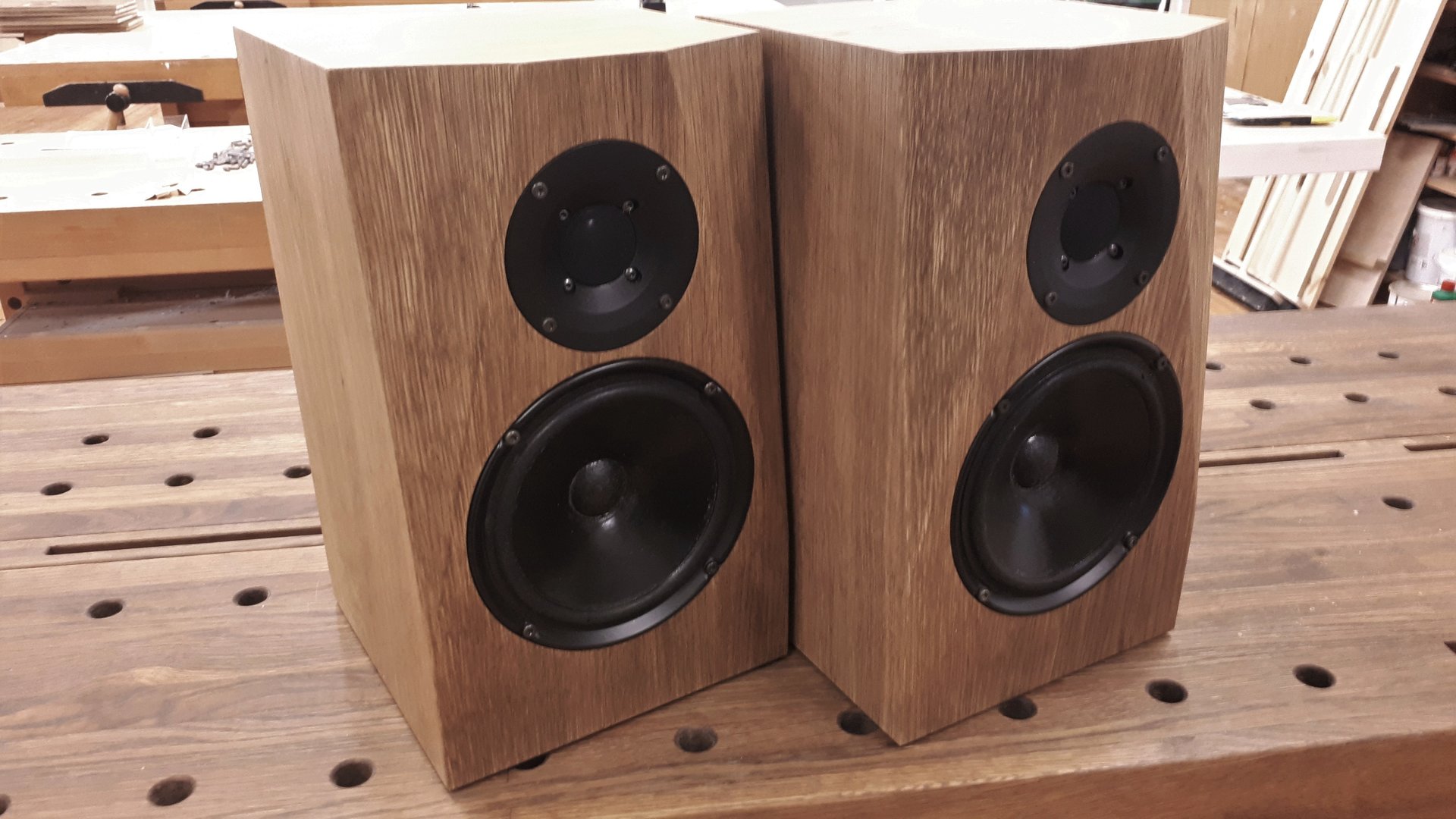

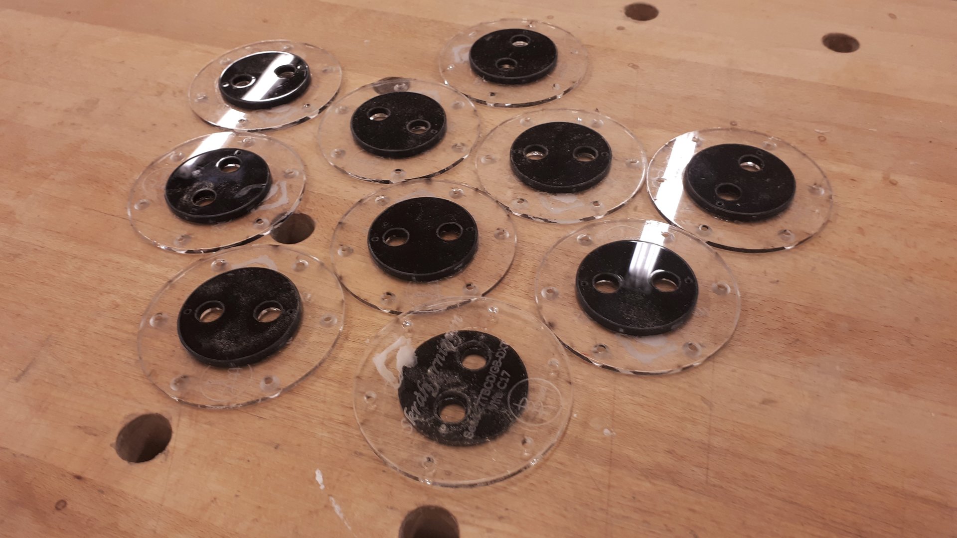

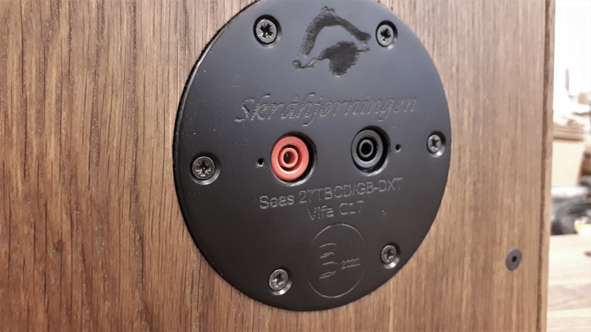

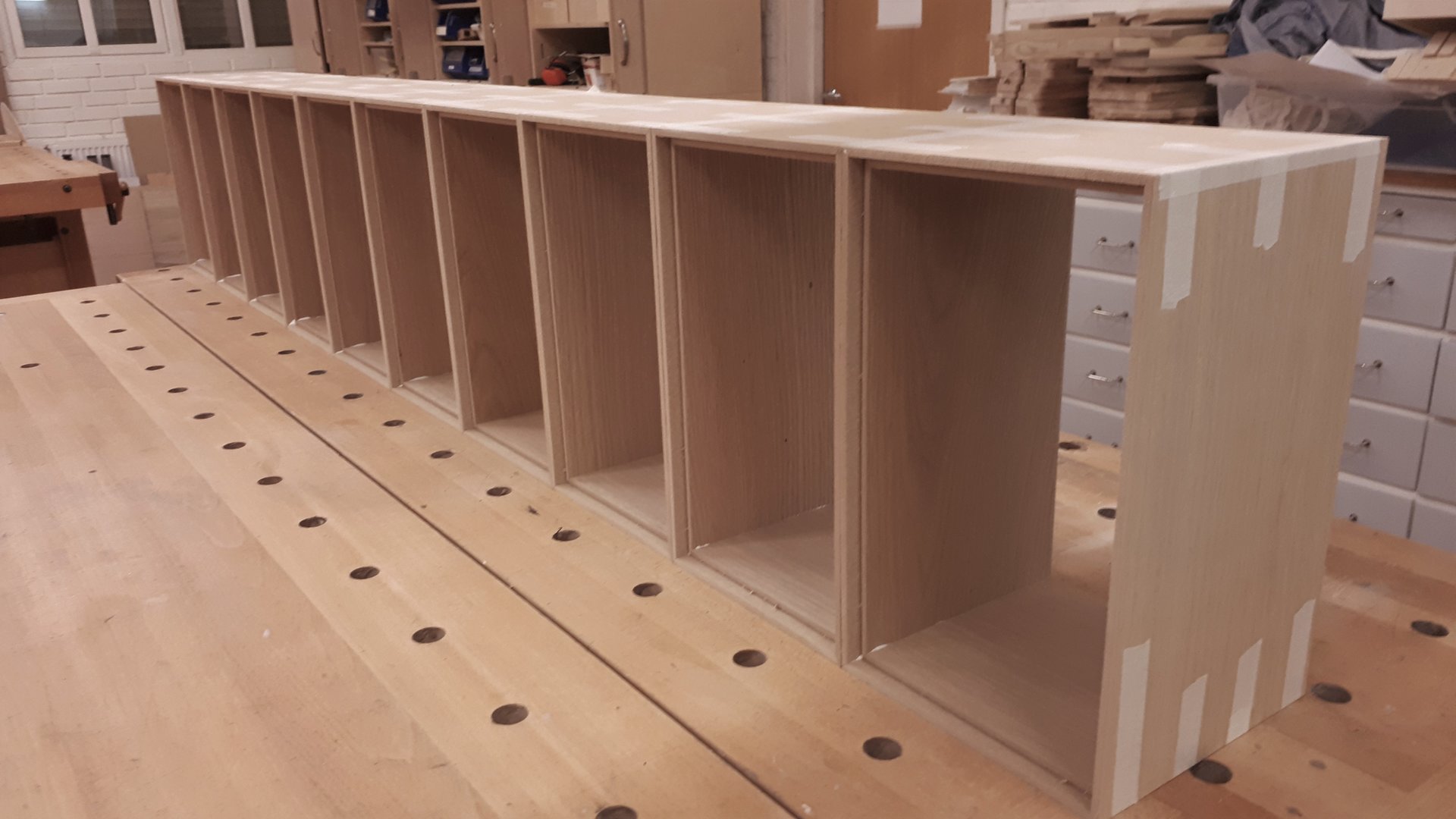

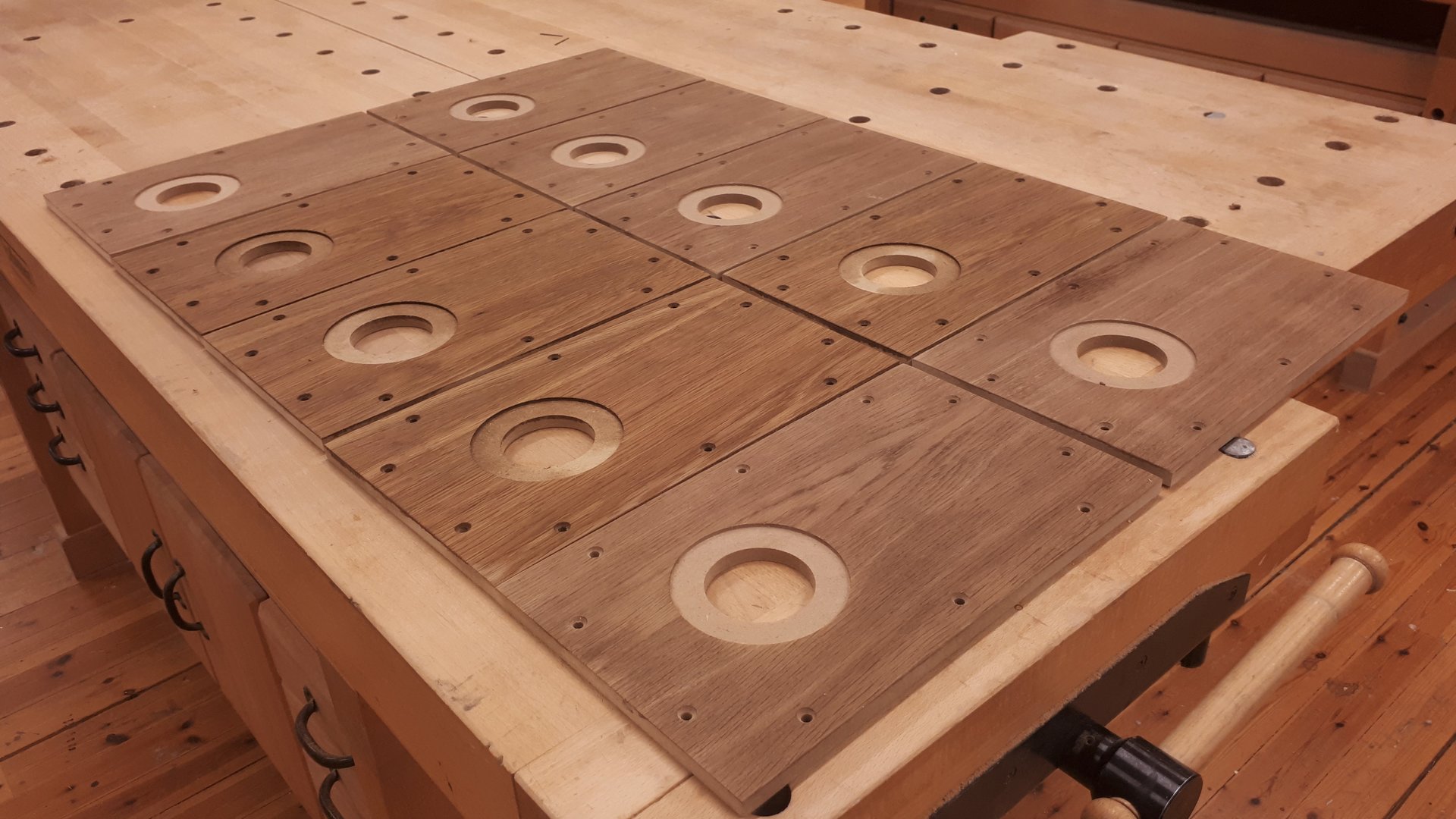

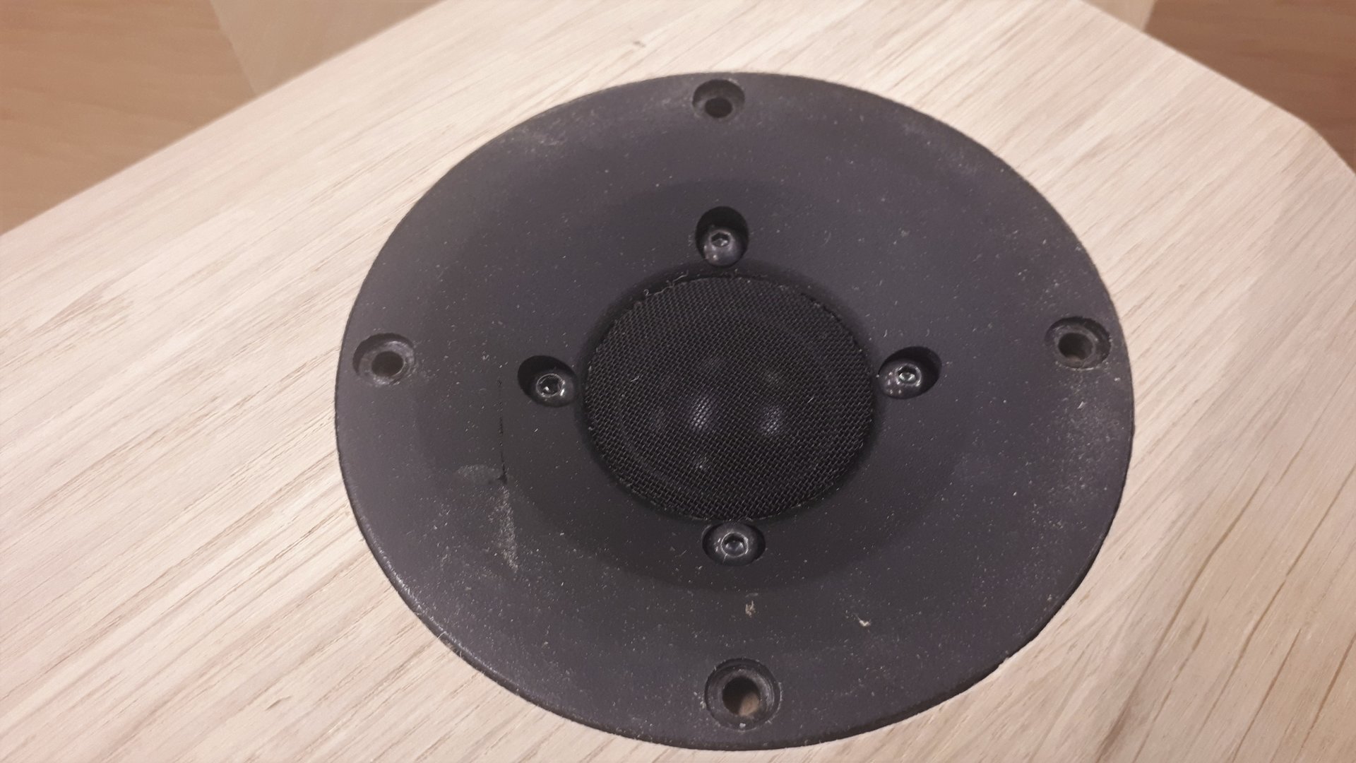

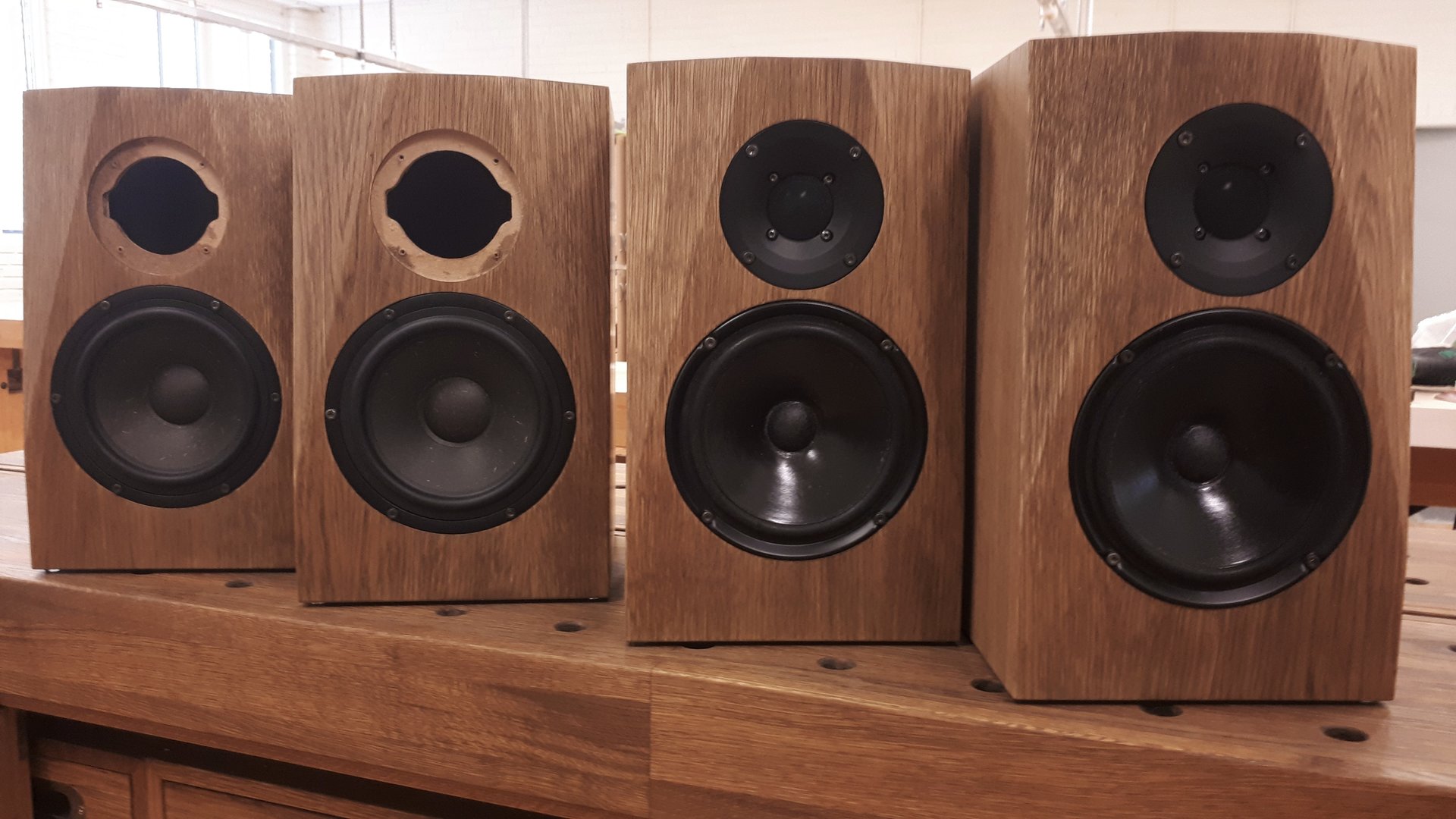

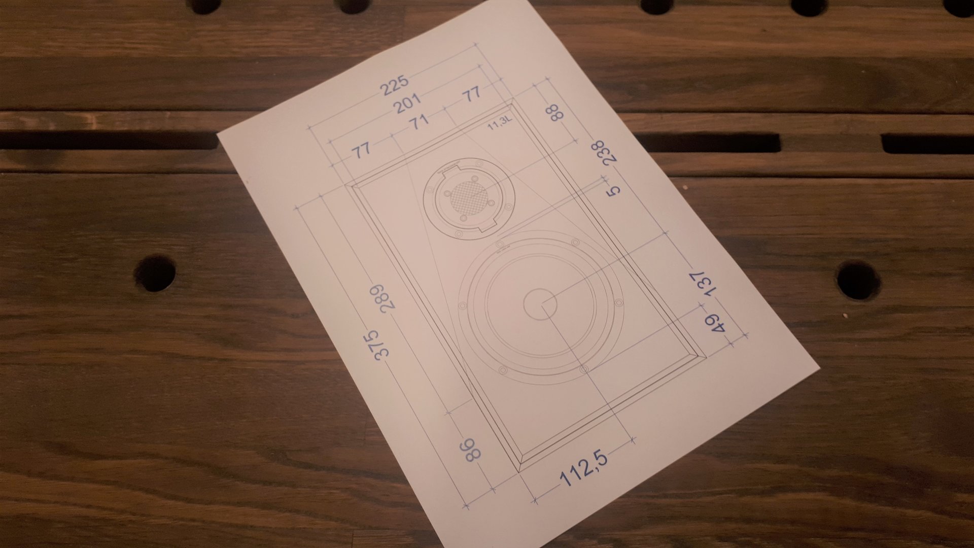

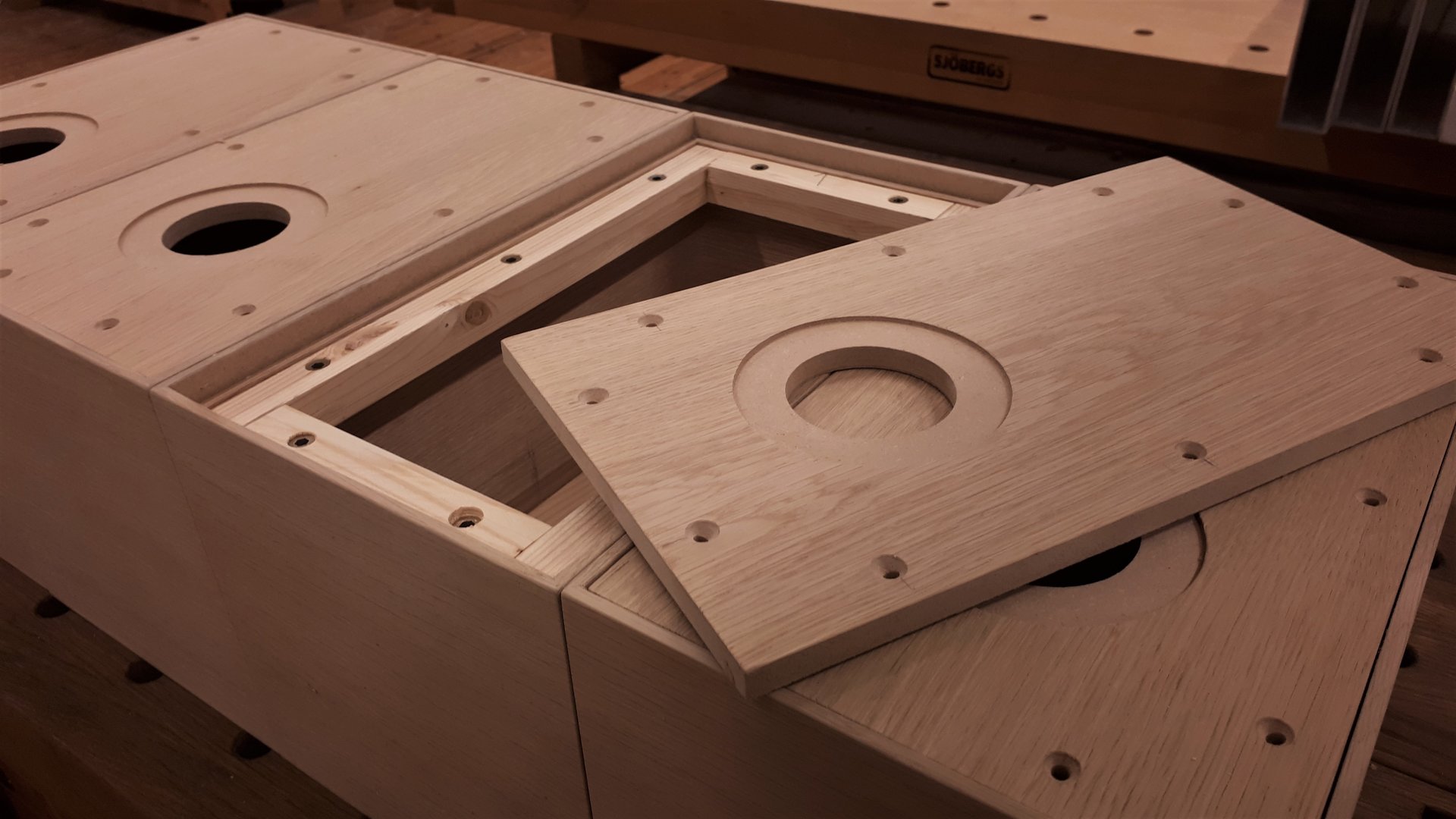

    Lek med tre drivere - Skråhjørningene - 2022's første prosjekt
    En kompis har noen drivere liggende og slenge og hadde lyst på t kontoroppsett. Da det dukket opp en eksakt kombo på Finn, slang jeg meg på. Litt snikk-snakk fram og tilbake og så var det ingen grunn til å se seg tilbake. Avskallede hjørner rundt diskanten er visst noe DXT’en liker godt, så da ble det det. Bassen er opprinnelig ER18RNX fra Seas men siden jeg har noen 104-slakt bak meg, så da ble Vifa C17 med på toget, de også.
    Jeg hadde egentlig tenkt å lage bare to par kasser, men siden jeg hadde en svær 12mm MDF-plate liggende, såg jeg ingen annen utvei enn å choppe hele. Ti kasser ble det til slutt før saga stoppa. Litt mer enn jeg hadde tenkt, så jeg får se hva som kommer ut av de to resterende parene. Et par er allerede på vei til Tromsø til ei jente som ville ha noe som er laget av onkelen som egentlig ikke er onkel men som føler seg som det likevel.
    Vet at Espen liker noen antiresonans-plater fra Sverige godt, så dempingen får han gjøra sjæl. Jeg liker et gummilim fra Casco sammen med 6mm MDF godt, så i det blitt to varianter som skal bli morosamt å sammenlikne. Tror nok at askeringen vinner her men må få det bekreftet før jeg gir meg ende over.
    Har prøvd å være dødens nøyaktig hele veien og det merkes godt underveis. Pasninger og vinkler stemmer på det fetthåret og etter hvert føltes gjennomføringen som en lek. Rett og slett.
    Skråhjørningene har to skrå hjørner i to plan, så kart og terreng spiller ikke helt på lag, Når en vinkel sneies, påvirkes den andre 27 grader på tegninga ble til drøye 23 i virkeligheta. Heldigvis har jeg erfart dette noen ganger før, så nødvendig oppmerksomhet var der den skulle. Alt gikk bra uten hick-ups, så det jeg hadde bekymret meg mest over på forhånd gavnet ingen. To maler gikk med til dette.
    Den største forberedelsen var imidlertid å lage en moderjigg som skal være så universell at den kan spise baffelbredder fra 100 til 150mm. Være laget sånn at man med særs enkle grep kan skifte mellom gjennomhull og forsenkning for elementkanten om man ønsker det. Være dønn stabil og så eksakt at kanten «suger» seg ned i hullet. Løsningen landet på maler tilpasset hver enkelt driver. Foreløpig har jeg laget maler for DXT, L-Roy, 18cm Seas og 17cm Vifa. Etter hvert kommer det nok noen flere, men det er disse jeg trenger foreløpig. DXT-malen duger fint for Terminalplater på baksiden og en 15mm fóringsring på innsiden lager gjennomhullet.
    Jeg må si at, så langt i år, så er dette det beste jeg har gjort. Utrulig artig å frese kjapt og at det blir så eksakt. Beste oppfinnelsen så langt i 2022. Kommer garantert til lå stå seg som dette lenge. Bare et klikk med revolveren på fresen og skifte av en plate, så er alt gjort. Klapp på skulderen til meg selv for dette.
    Overflatebehandlinga er som det jeg har gjort i det siste. Salmiakk på eik og oljing til slutt. Duger bra, synes jeg – kommer til å trene på dette videre.
    Nå gjenstår bare å få overlevert greiene til filtrering og kanskje lage noen dugandes stativ. Kanskje kommer disse med en hel frontplate til golv i håp om å få mer støtte nedover når greiene kjører uten Roy-subb. Noe vi har bygget disse for. Men kunne vært artig å sjekket hvor mye en sånn egentlig betyr.
    20220105_155727.jpg 20220106_082043.jpg 20220106_082057.jpg 20220106_092157.jpg 20220106_092319.jpg 20220106_110922.jpg 20220106_120624.jpg 20220106_120625.jpg 20220106_120626.jpg 20220106_120627.jpg 20220106_130810.jpg 20220106_131500.jpg 20220106_133031.jpg 20220106_133254.jpg 20220106_133626.jpg 20220106_133627.jpg 20220106_133628.jpg 20220106_133629.jpg 20220106_143333.jpg 20220106_145807.jpg 20220106_145823.jpg 20220110_130604.jpg 20220110_133636.jpg 20220110_134512.jpg 20220110_142812.jpg 20220110_142909.jpg 20220110_142918.jpg
    Forts. følger....
