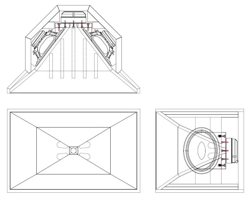

    Hornprofilen er den samme som den vi har lekt med et-par år nå, og som Bakken er klar for å lage i bøtter og spann. Men med en forenklet yttertut.
    Driverne er 12ND610 fra Eighteen nederst og 2451 med beryllium øverst.
    Burde være relativt kort vei herfra og inn nå som alle greier for rommet der oppe er bestemt. PC-basert med Audiolense, mange Anaviewer og 21 tommere i IB er hele smørbrødlista.

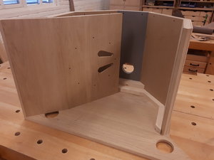

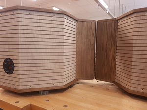

    Skulle starte på to skranglekasser til en luring i Vestby, men oppdaget i går at noen hadde forsynt seg grovt i det egenkjøpte lagret mitt. Vedkommende må spenne på seg hengeren og skamfullt dra og hente ny forsyning. Derfor kunne jeg kile inn de to hønna allerede i dag.
    Okke som, så hadde jeg to åpne timer midt på dagen og når jeg skjøtte på en time før skolestart og en mens jeg ventet på Henne, fikk jeg gjort det som bildene viser. I tillegg til 34mm veggtykkelse kommer det pålimte utfyllinger i heltre. Begynner å kjenne på at dette bir et vektig bygge.
    20210902_094516.jpg 20210902_105614.jpg 20210902_130757.jpg 20210902_153022.jpg 20210902_153039.jpg 20210902_155951.jpg 20210902_160035.jpg 20210902_160131.jpg

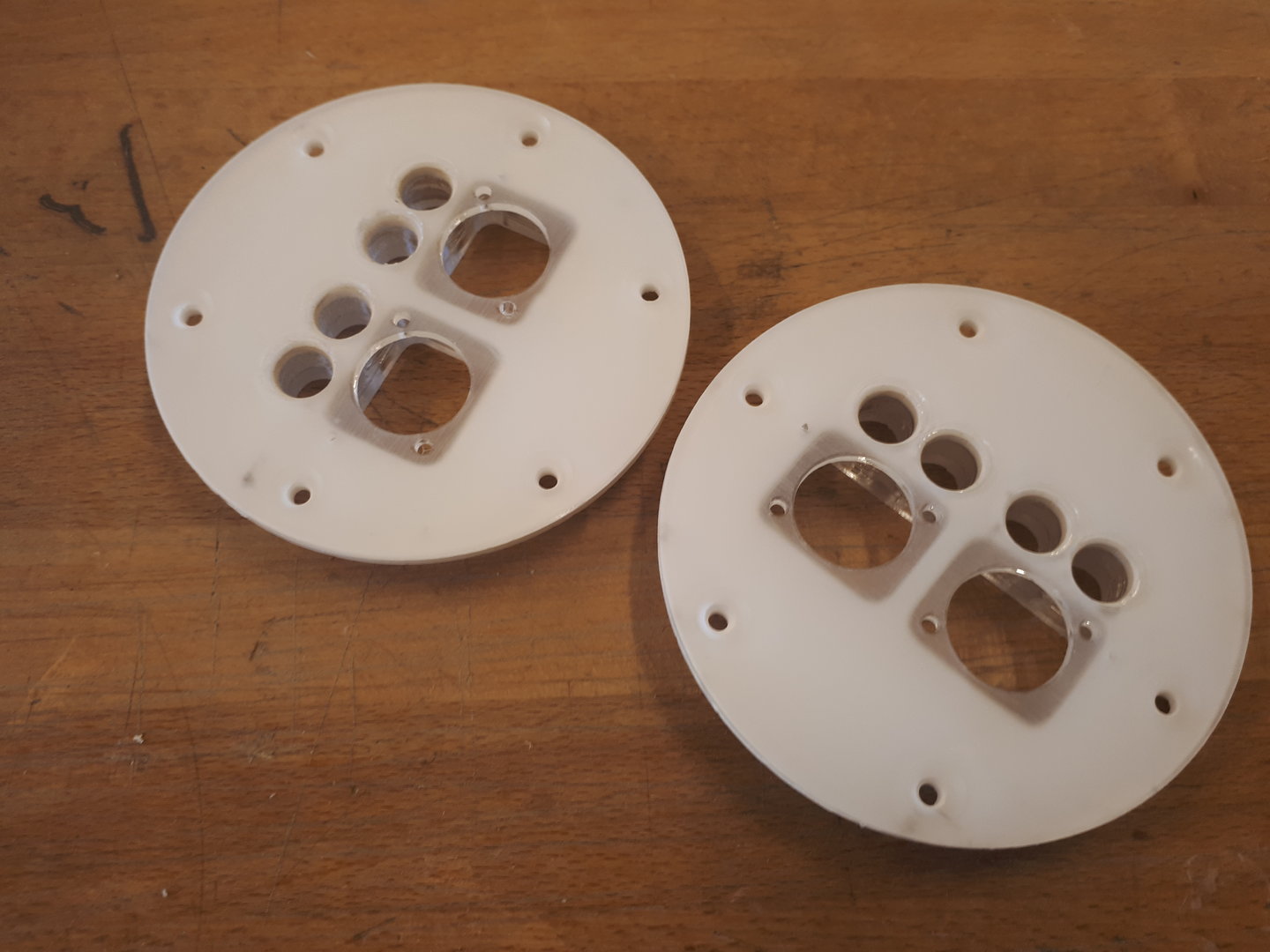

    Takk for titten - hyggelig at dere hadde tid til et lite avbrekk på roadtripen deres i sommer. Vi er klare for en ny tur oppover i høstferien - får aldri nok av dårlig vær, kjenner jeg.

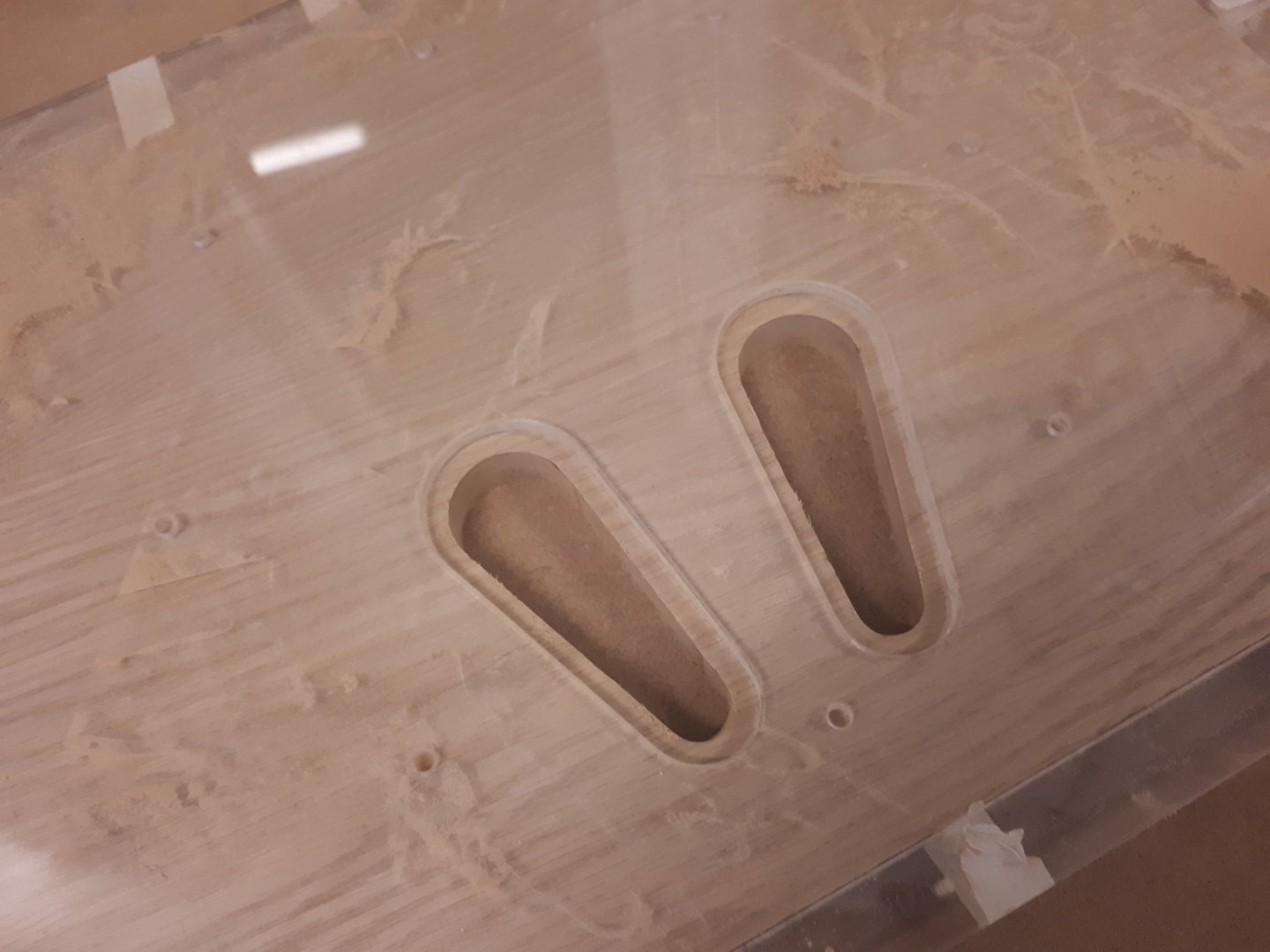

    Unity-hornet er i anmarsj. Så langt har det ikke kostet meg en krone - kun platestomper så langt. Før jeg kan joine de vertikale delene må jeg få laget mellomtonehullene og innfestingen for Eighteenene - holdt på å drite skikkelig på draget i iveren.
    20210903_093656.jpg 20210903_104924.jpg 20210903_115923.jpg 20210903_145258.jpg 20210903_145308.jpg 20210903_145315.jpg 20210903_145335.jpg 20210903_145444.jpg

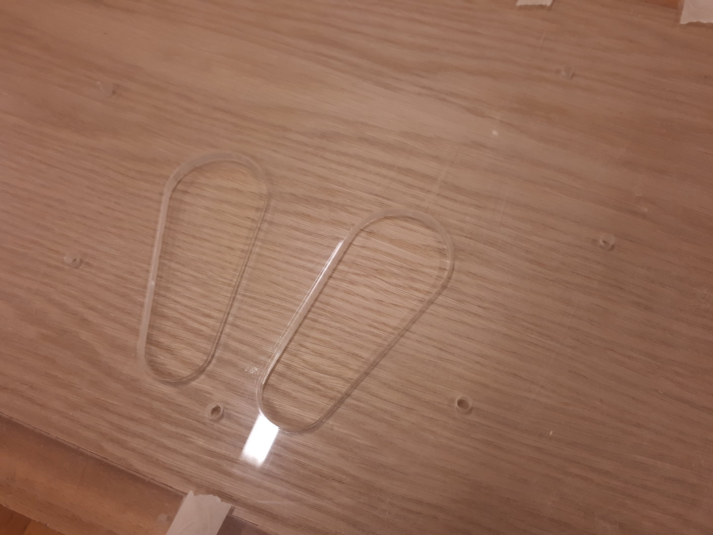

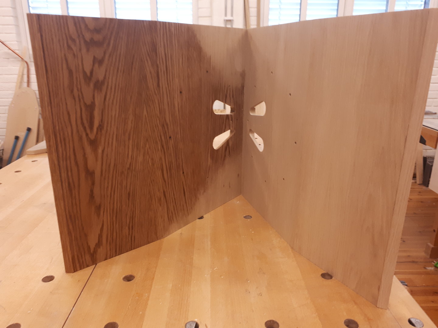

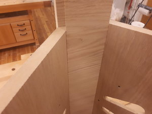

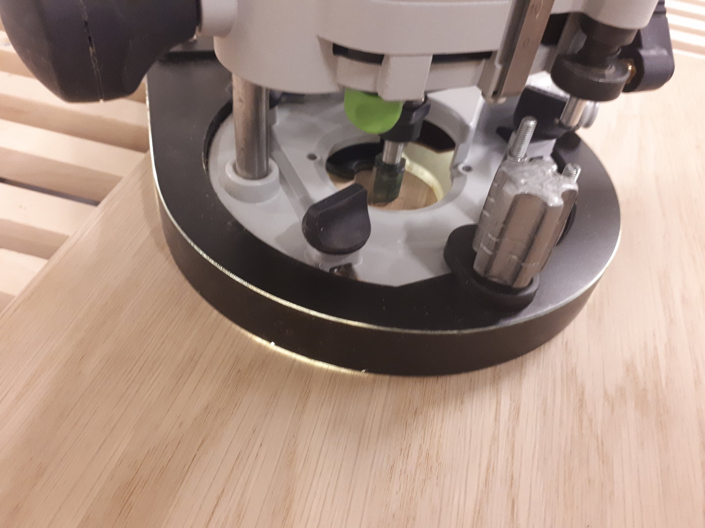

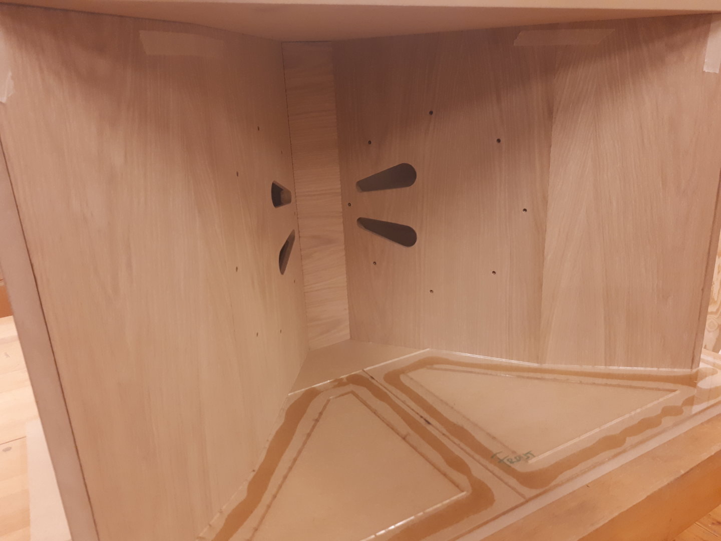

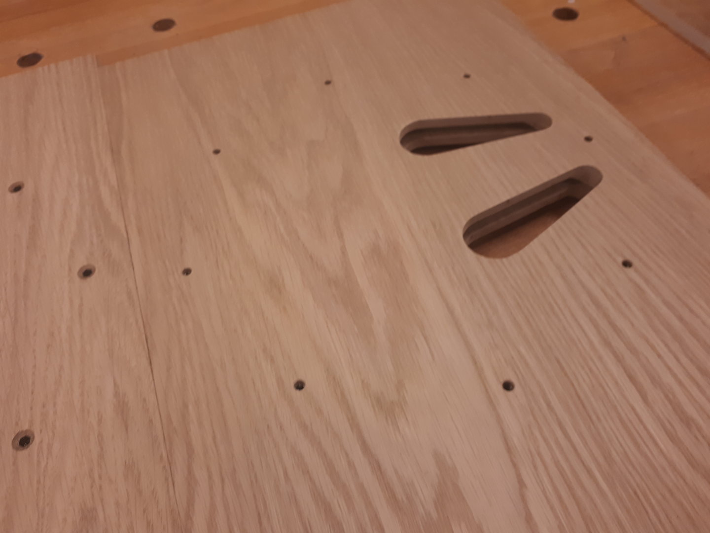

    Snusket litt tid til meg i helga og fikk lagt bak meg noen nye biter. Et relativt krevende prosjekt dette, kjenner jeg. Må stole helt og fullt på tegningene - ikke rom for prøv og feil ii det hele tatt. Har derfor konstruert noen "jigger" som skal holde meg på sporet. Så langt er greieme godt innafor halvmillimeteren.... Første etappe er unnagjort sånn at jeg kan fylle ut mad de horisontale tutveggene. Ser greit ut mao, men jeg venter litt på smellet må jeg medgi. Må ta noen ekstra tenkeruder på noen kommende utfordringer som er på full fart opp.
    20210906_093853.jpg 20210906_094704.jpg 20210906_094725.jpg 20210906_094749.jpg 20210906_094757.jpg 20210906_103009.jpg 20210906_104042.jpg 20210906_114522.jpg 20210906_114525.jpg 20210906_114541.jpg 20210906_114743.jpg 20210906_115040.jpg 20210906_115211.jpg 20210906_114443.jpg 20210906_115244.jpg 20210906_115253.jpg 20210906_115703.jpg 20210906_115715.jpg 20210906_115946.jpg 20210906_120023.jpg 20210906_120037.jpg

    Morsomt å se at du atter beriker oss med dine snekkerferdigheter😍.. Når du førstest har sluppet ut clutchen går det også unna i rakettfart🚀, så her er det bare å spenne seg fast🤓

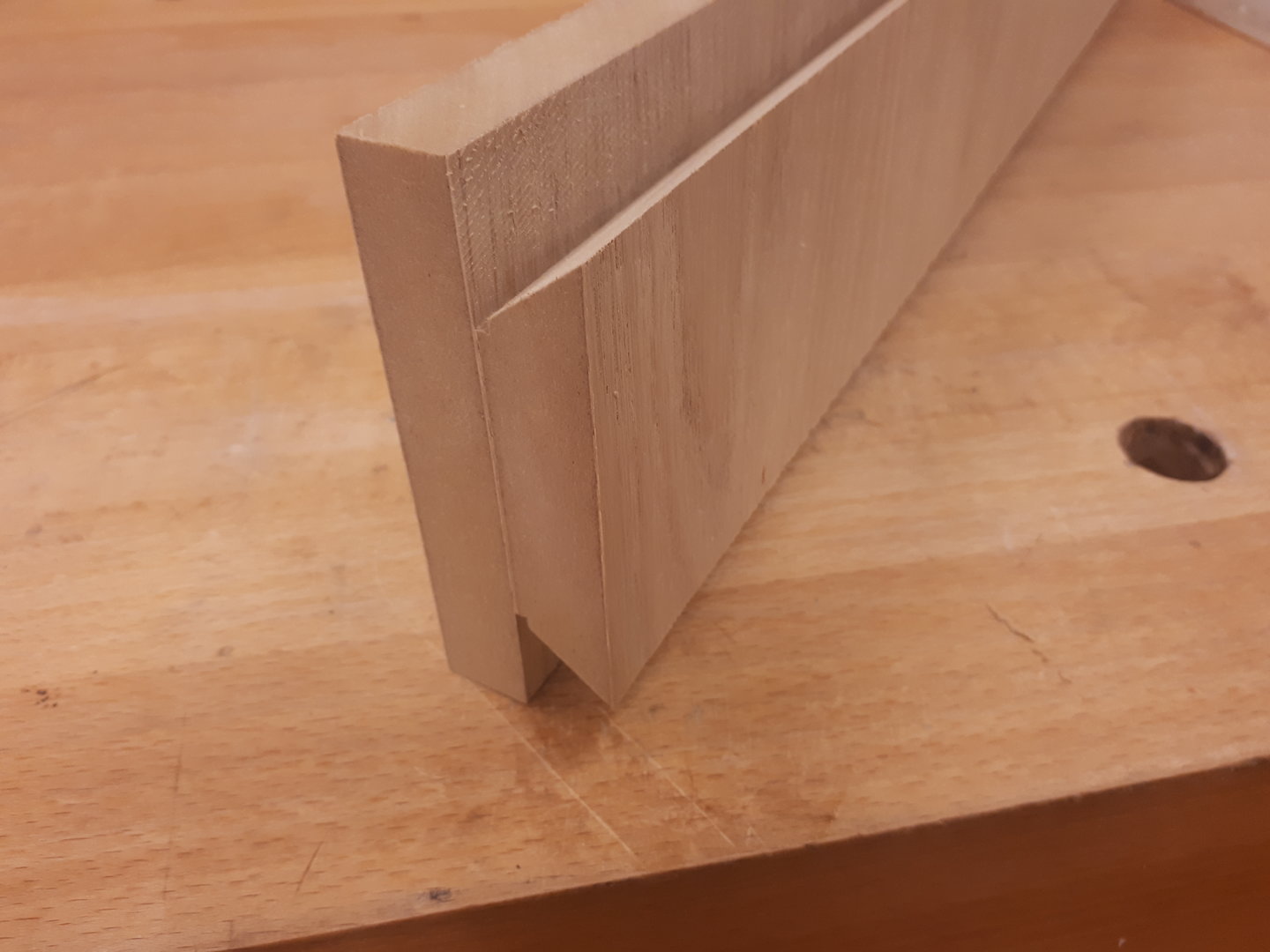

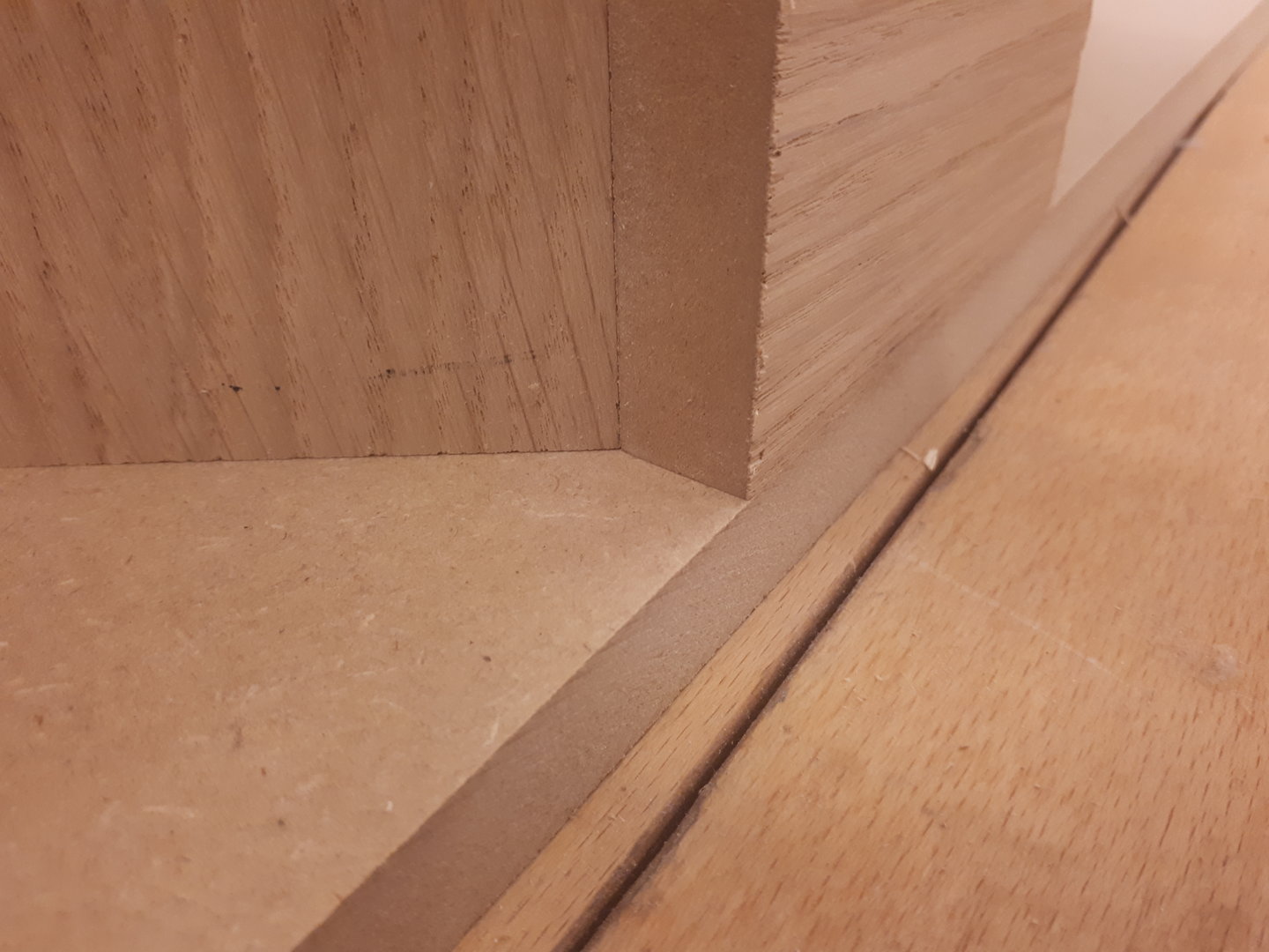

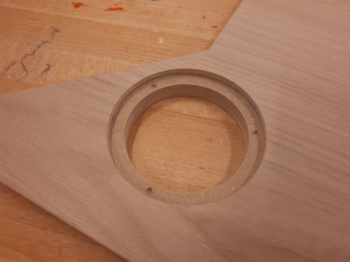

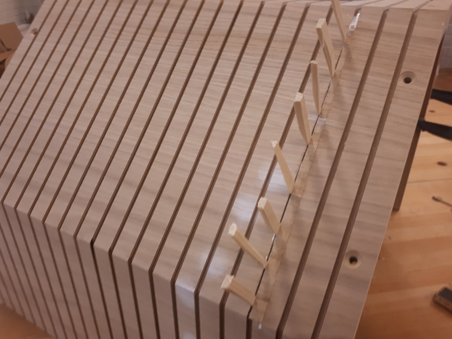

    Da fikk jeg bestemt meg. Det blir spiler rundt hele bakkammeret. Dette gir meg litt ift slækk i pasningene mellom topp/bunn og bakvegger.
    Alt går dog ikke på skinner selv om man jobber på verdens beste sag. To-tre repper måtte til underveis.

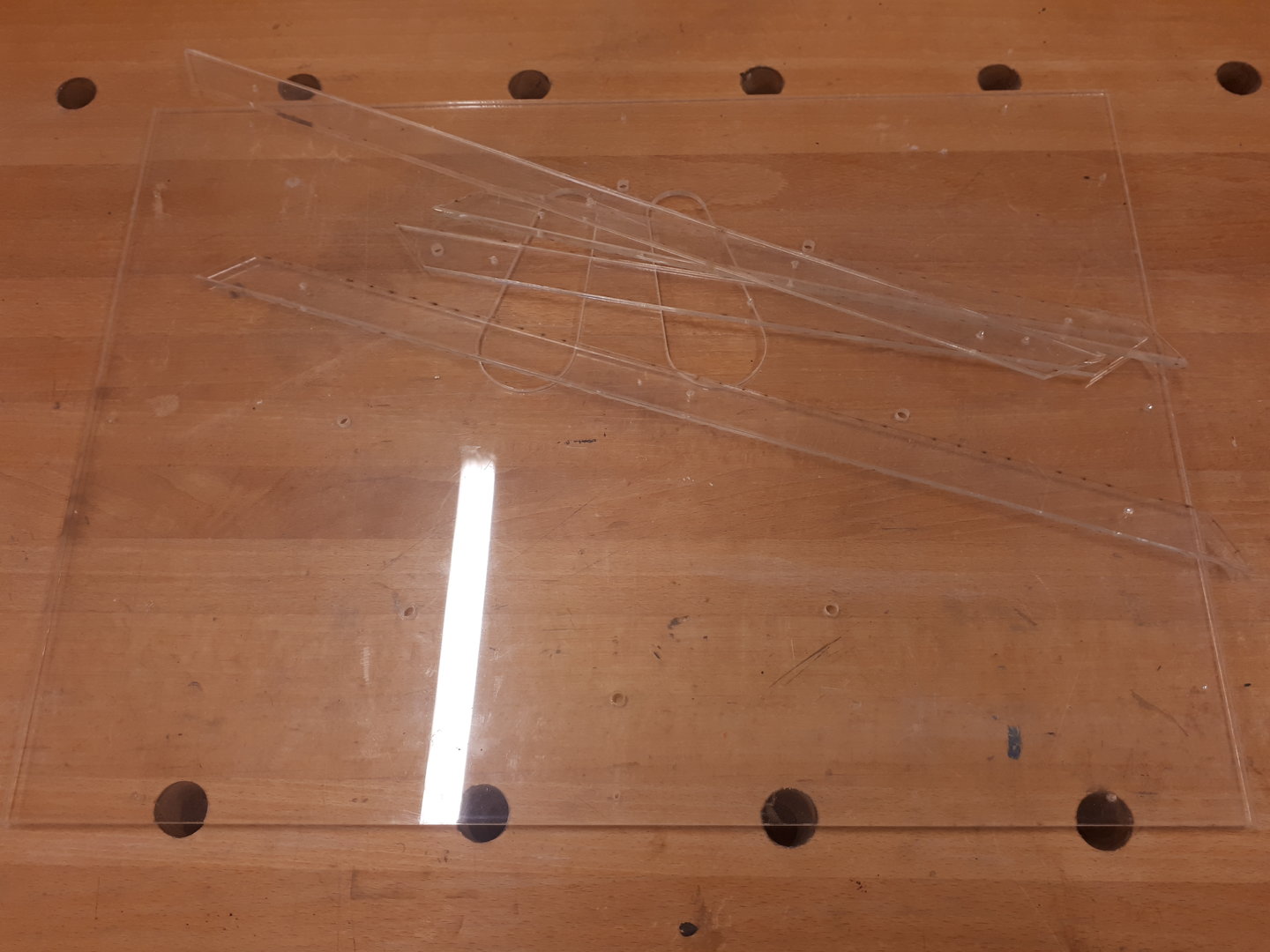

    Gyngebeina

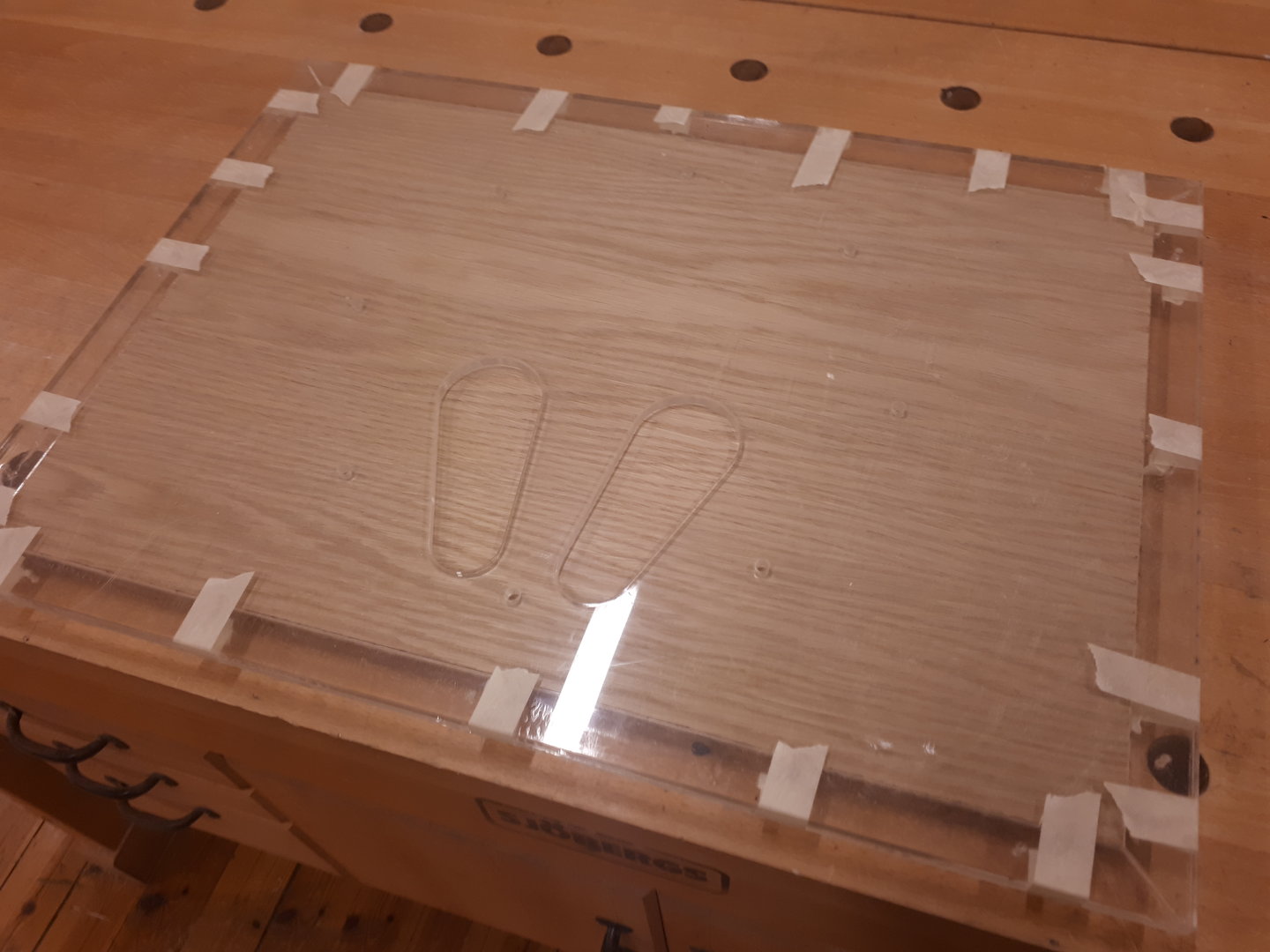

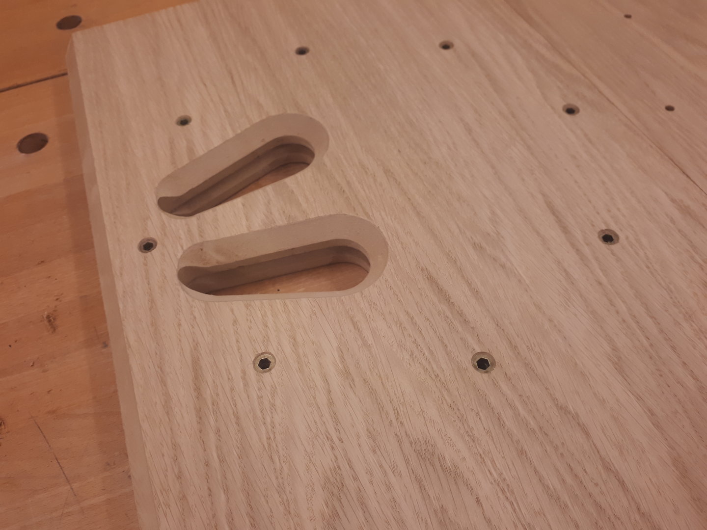

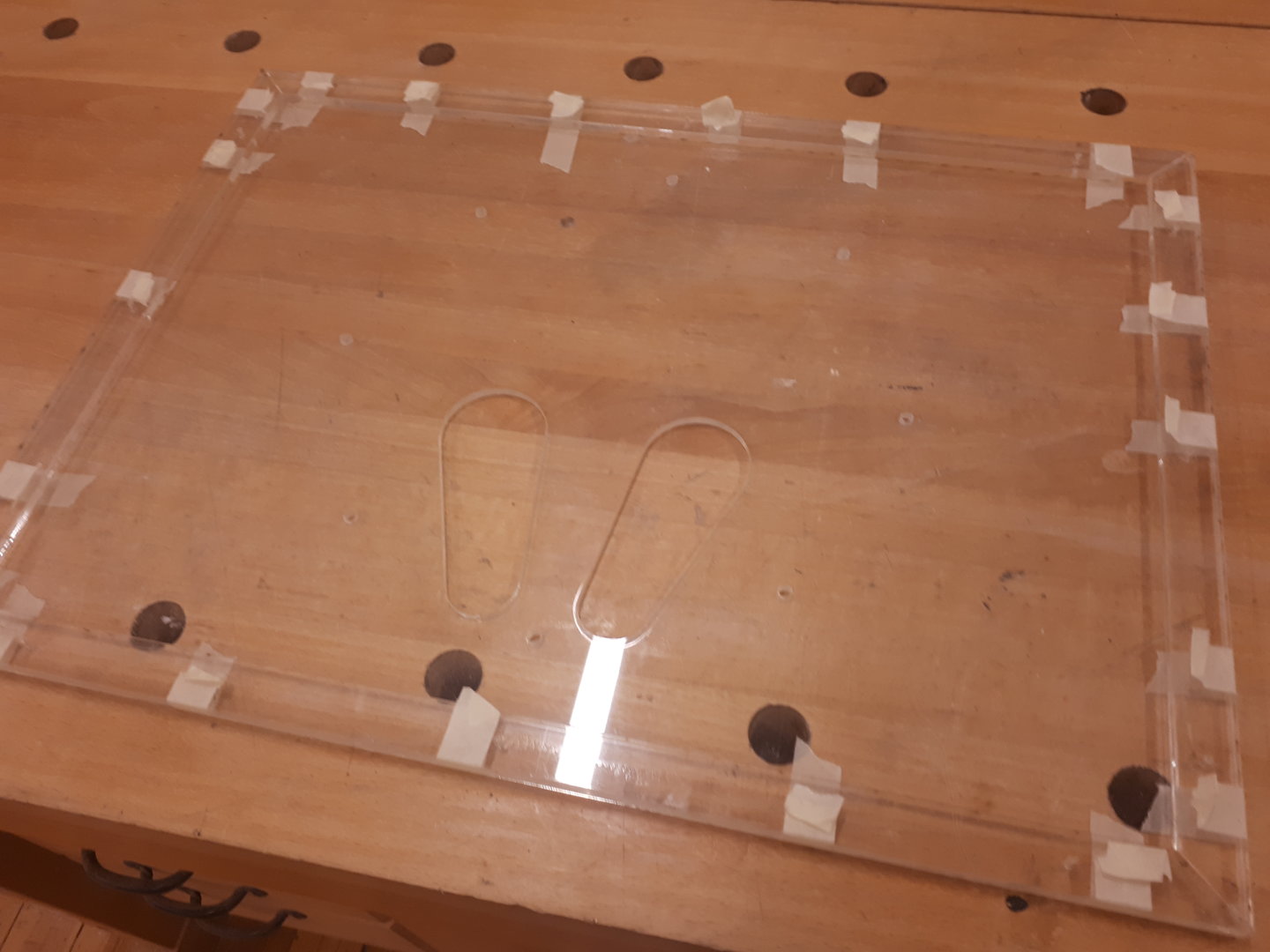

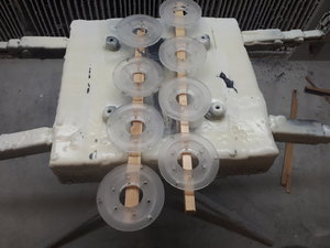

    Legger inn noe jeg har tenkt på lenge, men ikke fått prøvd skikkelig ut ennå. Om det går dritt, kan jeg likevel ta en annen retning etterhvert. Men det jeg tenker i Mk1, er å legge inn en gummimenbran mellom de to delene som gyngebeina er satt samen av. Meninga er å frakoble høyttalerne fra underlaget. Høyttalerføttene får pinner som stikker opp med samme mønster som undersiden av kassene. Sånn ser det ut så langt:
    20210915_113405.jpg 20210915_140248.jpg 20210915_140455.jpg 20210915_155338.jpg 20210921_085754.jpg 20210921_085856.jpg 20210921_090129.jpg 20210921_090130.jpg 20210921_091953.jpg 20210921_091954.jpg

    I prinsippet at hver av høyttalerne står på 4 trampoliner?
    Johan-Kr
    Fenalaar
    12.05.2002
    8.840
    7.831
    Narvik
    Jeg gjorde det veldig enkelt og baserte meg på vekttilpassede sd-føtter. Litt enklere, siden jeg ikke har tilgang på cnc-maskineri :)

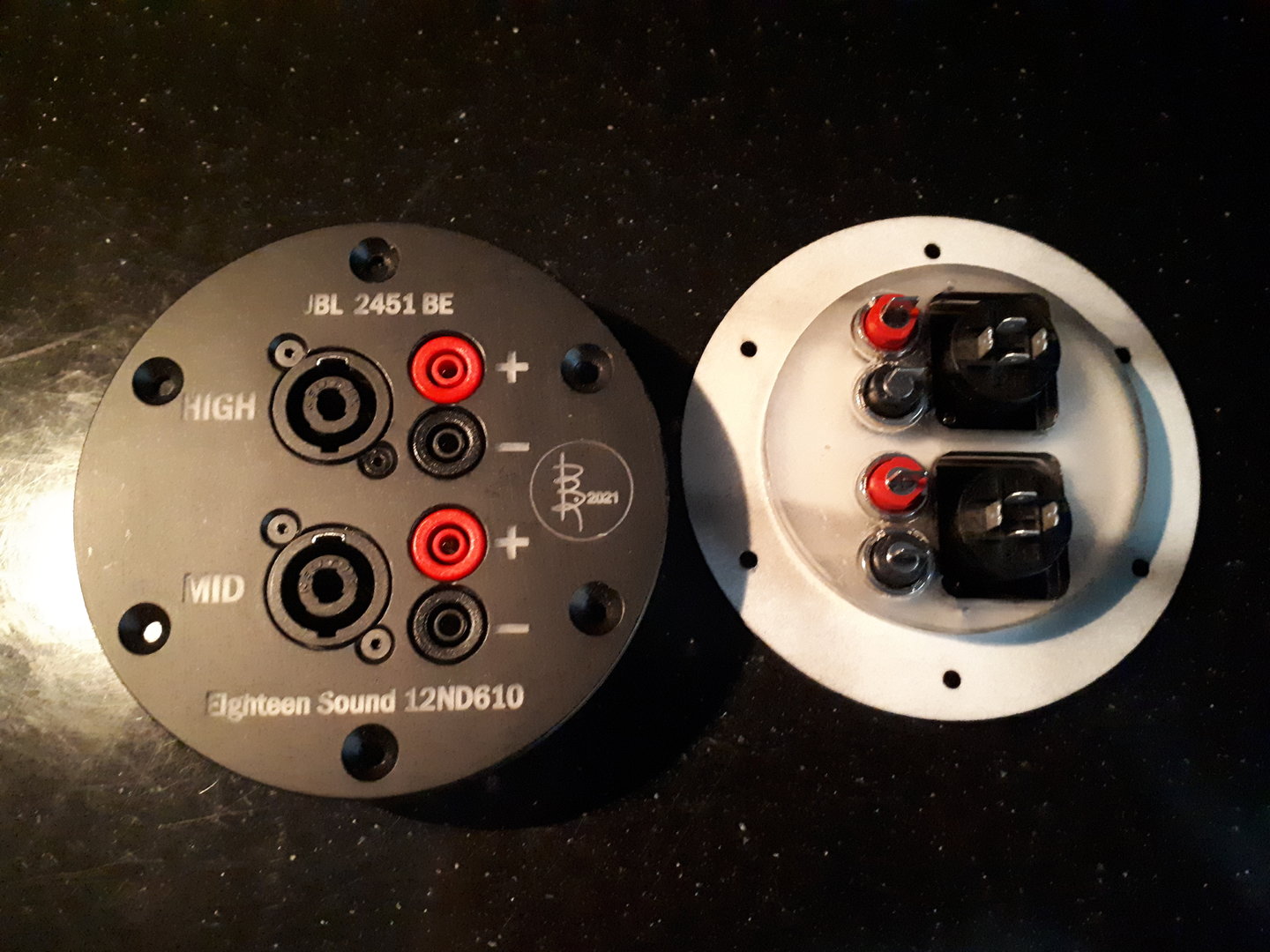

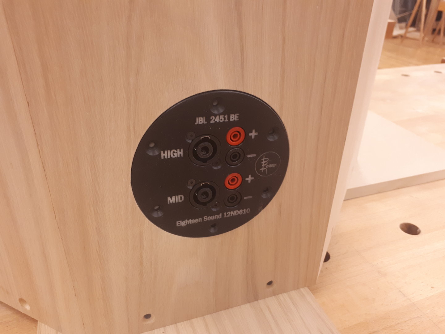

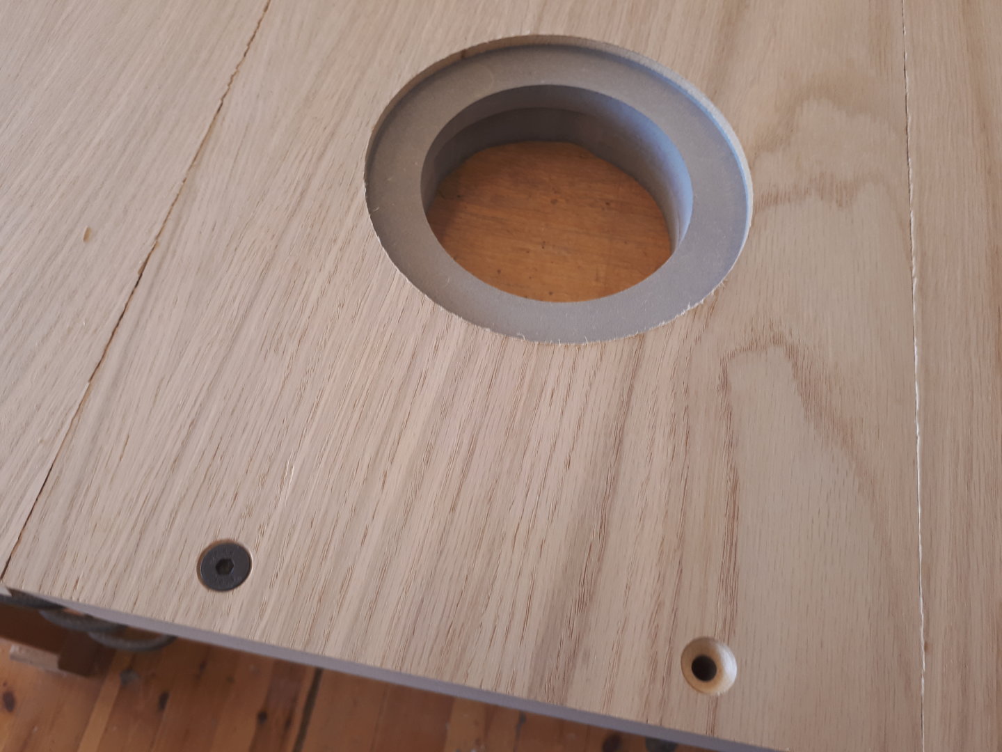

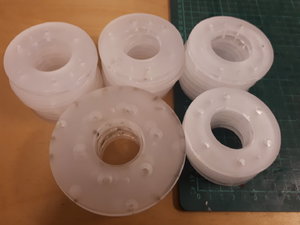

    Komposthorna er nå ferdige og skal inn i heime sammen med alt det andre rælet. Loftet er ikke ryddet ennå sånn at de kan få en hedersplass ennå. Mye skal vekk av kasser og drivere og mye av dette havner kanskje på brukten etterhvert – vi får se.
    Framover nå, blir det for mitt vedkommende å gjøre ferdig Høvvelbenken med tilhørende lagringsløsninger for Verktøy & Co. CNCen som ligger semikomplett i deler skal bygges. Pluss, pluss.
    20210921_090134.jpg 20210921_090135.jpg 20210921_090136.jpg 20210921_090137.jpg 20210921_090138.jpg 20210921_090139.jpg 20211019_002304.jpg 20211019_002319.jpg 20211020_163928.jpg 20211021_152901.jpg 20211021_153100.jpg 20211026_084137.jpg 20211026_084142.jpg 20211028_144217.jpg 20211028_144406.jpg 20211028_144413.jpg 20211102_125902.jpg 20211102_153040.jpg 20211102_153041.jpg 20211102_153042.jpg 20211102_153043.jpg 20211102_153044.jpg

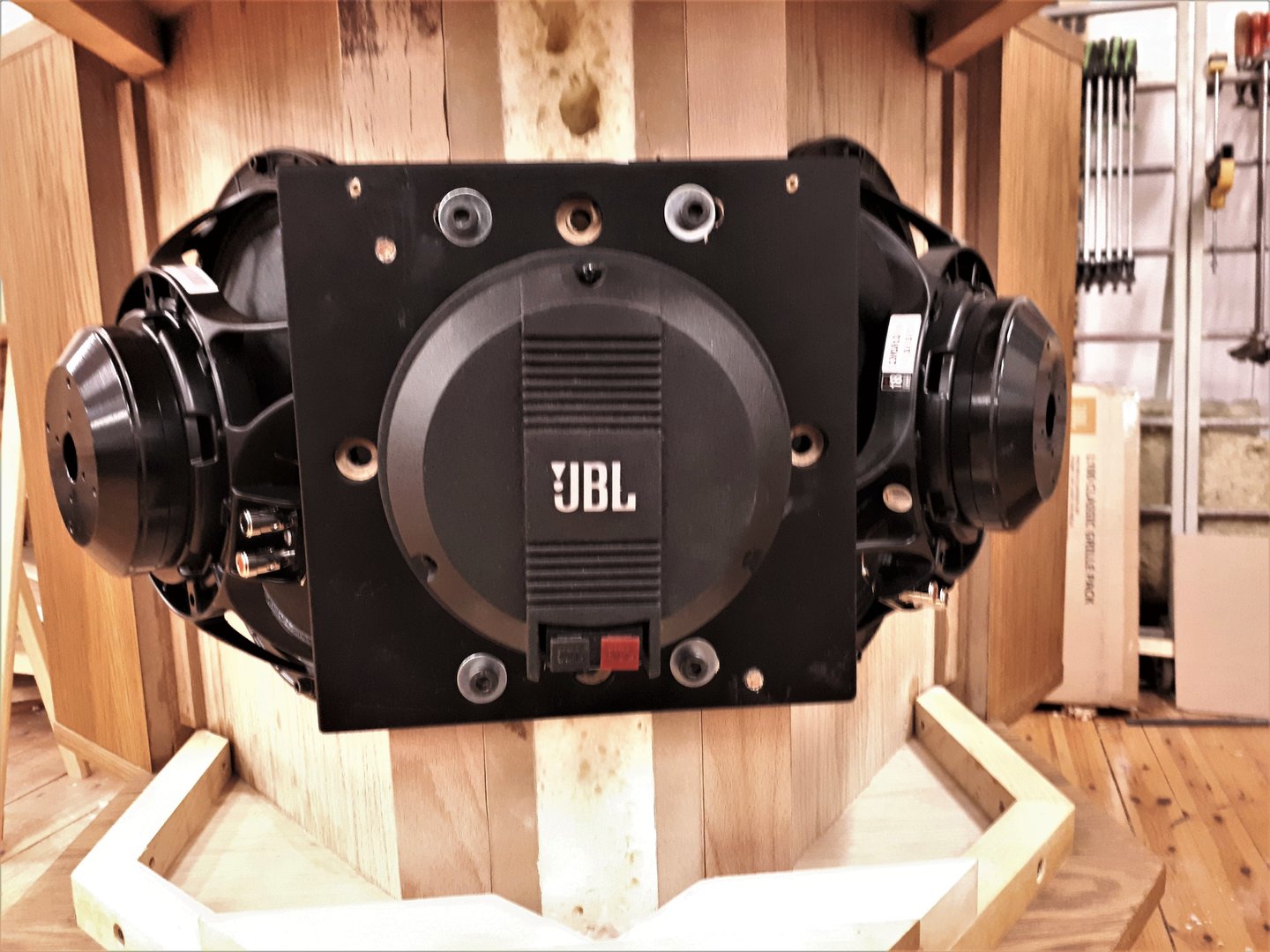

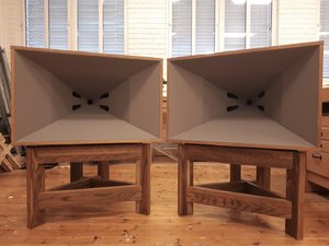

    PortoOdd;

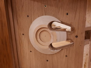

    Ikke så mye fortelle ennå enn at driverne er JBL2451 med Beryllium og mellombassene er Eighteen 12ND610. Som vanlig, så er det Espen som har hatt regnestaven framme for å finne hullstørrelser og -passering. Ellers er det samme profil som de horna som jeg lagde for lenge, lenge siden og som nå Bakken har klare for å spre utover det ganske land. Eneste avvik fra denne profilen er at jeg har lagt inn en knekk der buen starter. Mye for å gjøre enklere, litt fordi Espen ikke satte foten ned men kanskje mest fordi jeg skal sitte og glane inni disse og at jeg synes knekken er penest. Akkurat nå.
    Vi håper å kunne bruke hornet fra 100-ish Hz og oppover så langt JBLene gidder. Litt EQ øverst, så holder det for meg. Dette har jeg blitt fortalt av en som vet hva han snakker om.
    Spenningen dreier i det meste seg om bananene inni tutene er er store nok. Om ikke, så må jeg til med en liten operasjon, men det klarer jeg med litt rigging og jigging fra innsiden av kammereret. Men det får målingene fortelle oss. Håper Han tar seg tia til å lage noen sonogrammer også.
