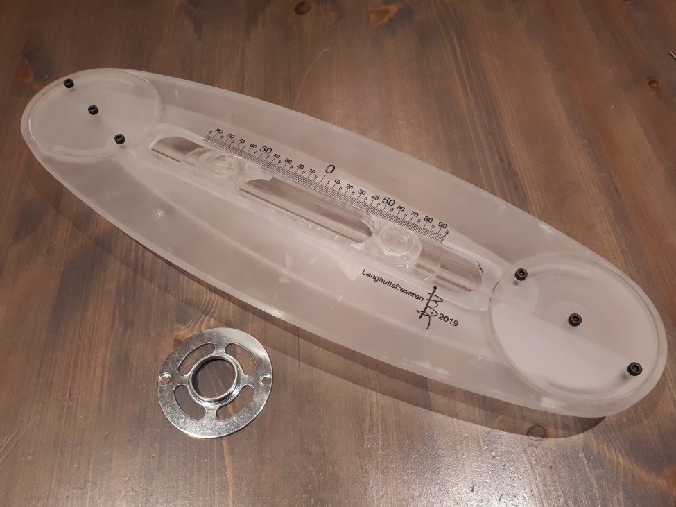

    Først ut er Langhullsfreseren.
    Anleggene som følger med alle fresene fungerer helt fint til å kjøre spor med, men å sentrere hull, er litt verre med disse. Det går, men det krever litt prøving og feiling. Min idé, er at dette kan gjøres i en handvending - uten hæssel - og helt riktg med en gang. Sentralt i dette er kopieringsringen som følger med alle fresene - her med 30 millimeters diameter.
    https://www.youtube.com/watch?v=J1pmsVypSt8
    Ennå gjenstår noen festeskruer (som er under bygging) og endelig utprøving. Langhullsfreseren lover å finnne eksakt senter i bredder mellom 12 og 58 millimeter og lover å være klar ila 5 sekunder. Noen bedre?

    Åssen fester du denne langhullsfresen på emnet? Skrur den fast, eller klemmer?
    Jeg laget en egen hullmal til min simple grønnbosch - og der brukte jeg plate under emnet, og så gjennomgangsbolt igjennom plata og klomutter limt på bunnen. Den hulljiggen som fulgte med er temmelig dårlig - bare en liten pigg til å gå i senter funka dårlig.
    Sikler litt på en Blåbosch fres, kjenner jeg...

    Bytter ut Unbrakoene med egenlagde fingerskruer så snart de er klare. Vinkelskinnene på undersida blir byttet ut med så tykke som mulige i alu og disse får et antisklibelegg på innersiden. Har trua på at det gjør susen. Tror det kommer til å holde veldig bra iom at selv bare den slipte akrylen lugger godt. Var innom naboen og diskuterte hvordan jeg skulle få endestopperne til. Han har en Maffel skinnesag med en snedig skinnefesting som jeg kopierer uhemmet. En veldig lett elliptisk skive som man vrir på topp der stopperen skal festes. Tror jeg skal få det til i akryl om jeg har en god dag. Detaljer følger......

    Langfreseren er ferdig - kun skruene lar vente på seg. Klug av skade, vet jeg at det blir spennende å prøve dingsen ut.
    Endestoppertegningene var ferdige på morrakvisten og mens Henne var på sentervandring, fikk jeg med meg litt kvalitetstid over laseren. Tre varianter av eksenterspennere ble laget. Alle fungerer prikkfritt, så nå er det bare å få valgt den som stresser freseren minst. Kanskje må jeg til Pers med 12 mm alu til ramma, men det får srå sin prøve. En måkk-øpp er denne uansett ment å være.

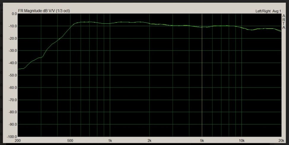

    Da er det på tide å legge ut noen målinger av Storhornet. 2384 er brukt som referanse iom at de allerede spiller i stua. Referanse også fordi de er det bedre som er å få tak i. Har fått beskjed om ikke å skryte fordi målingene taler for seg selv, men klarer ikke dy meg helt - holder på å tisse boksa....
    Her er båndbredde med JBL2451Be

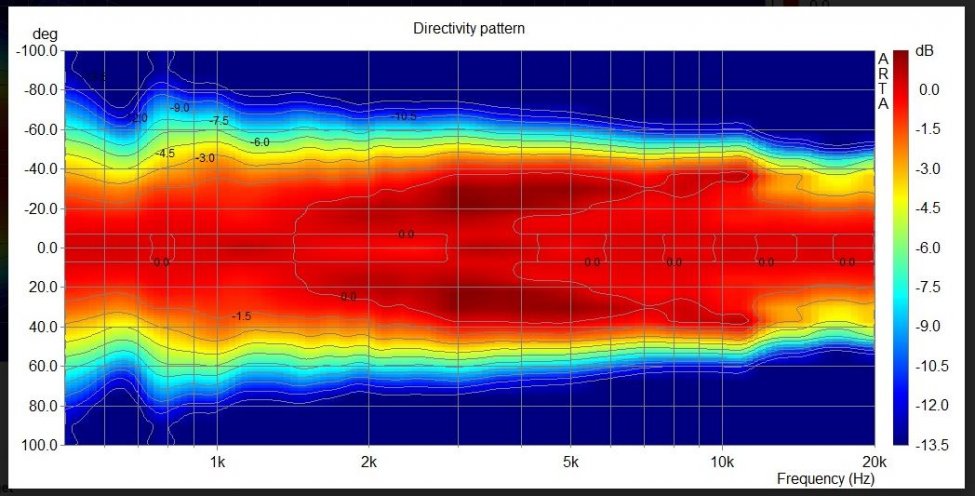

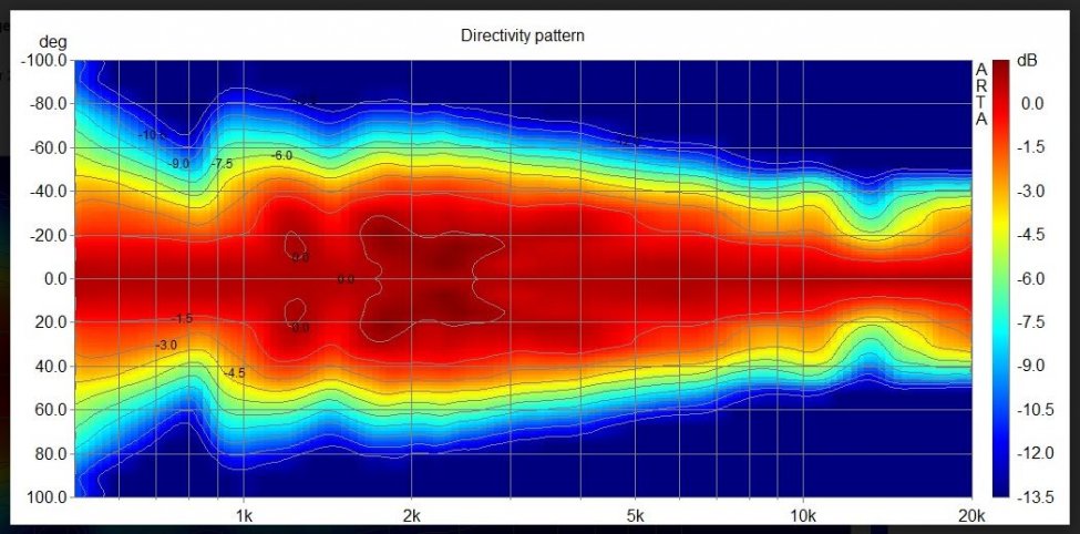

    Sonogram JBL 2384
    Sonogram Storhornet

    Fikk laget den elendige versjonen av Langhullsfreseren i ettermiddag. Den har fått litt mer kjøtt over midjen i et håp om å kunne beholde denne i all-plastic. Det samme gjelder klemmevinkelen på undersida. Kun to festevridere og fire 5mm senkskruer gjenstår nå. Fikk til slutt fjernet alle hindre på oversiden, så nå kan bresen bevege seg rundt uten noen hindringer. Halverte også rotasjonen da siste halvparten ga de første målene som første. Opprenskning som gavner designet
    Eksentespennerne fungerer perfekt - artig at et besøk hos naboen kan ende opp i en så enkel løsning. Langsporet som kopieringsringen skal løpe i er akkrat passe tett - ringen glir pent og ingen slark.
    Ellers er jeg ikke helt fornøyd med limingen. Enkomponent er mer bedritent å jobbe med enn tlomponent, spesielt når man ikke har rett spennanordninger for hånden. Det ser ut som at en vakumpresser er rett rundt hjørnet. Har pumpa, men mangler en god plan. Luftlommer inniplasten er ikke vakkert....
    Vis vedlegget 553880
    Sonogram JBL 2384
    Vis vedlegget 553882
    Sonogram Storhornet
    Vis vedlegget 553883
    BB
    Meget bra resultat her. Tommel opp.
    2384 er jommen ikke dårlig det heller. Det overasket meg at det ikke spredde seg ut under 8-900 hz? Og innsnevringen ved 14K er kanskje hørbar selv om hørselen min ruller av litt under 14K?

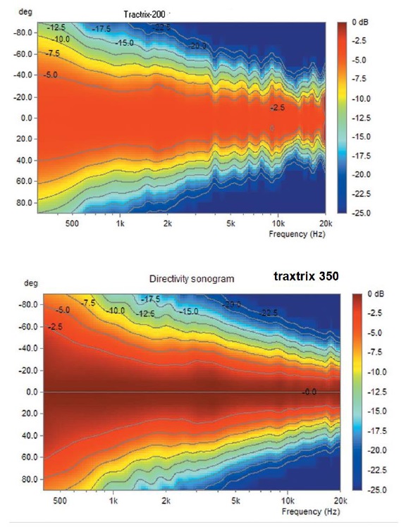

    Interessant å sammenligne forskjellige kjente profiler. Jeg synes veldig bred spredning som JBL M2, SEOS og lignende mister litt av horn-følelsen. Det finnes sikkert en logisk forklaring på det.
    Den siste profilen er Ø-Audio sitt horn.

    Bare to ting i forbindelse med det hornet:
    1: Har dere målt vertikalspredningen også?
    2: Jeg er ikke helt sikker, men er sonogrammet på JBL-hornet satt til "Normalized" men ikke på Grelv-hornet?
