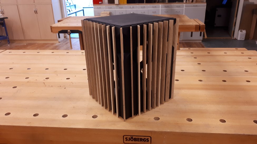

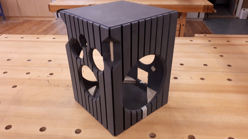

    Rasta
    Det ble skikkelig fint, kan se at du har juksa i faget før:) Har du tenkt noe innfelt håndtak på toppen? Regner med at ferdig blaster blir ganske tung. God helg!
    MusicBear
    Flott! Stilrent! Riktig treverk! Riktig fargevalg. Riktige proposisjoner - ALT - er gjort riktig! Som en designperle - oser klassisk dansk på sitt beste.
    Snickers-is
    05.02.2004
    19.203
    18.602

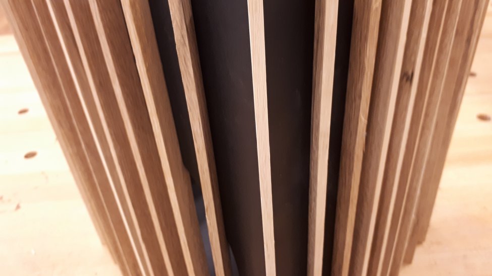

    Du har ikke vurdert å redusere finnene på innsiden akkurat der de passerer en driver?
    Sent fra min SM-G965F via Tapatalk
    OB-BB
    02.05.2012
    5.709
    8.001
    Jøssenamn, alle sammen - takk!
    Artig hvordan dette prosjektet tilpasset seg skallen etterhvert som det skred fram. Uten å skape problemer av noe slag etterhvert som idéene satte seg fast.
    Takk igjen.
    Jørn;
    Jeg er allerede igang med det - har gjort det på TangBandene allerede. På hjørnediskantene, som har nok plass men som får bakkanten på ribba rett i flisen, har jeg spisset trebiten sånn at det skal bli mindre refleksjon enn høyst nødvendig. Spisser foran mellomtonene også. Slavene er større , men jeg tror jeg gå klar av utsvingsproblemer her. Må få testet dette bør jeg tør feste spilene.

    Det vil jo jevne ut det visuelle inntrykket når du justerer slik også, selv om de potensielt knekker noe lettere.

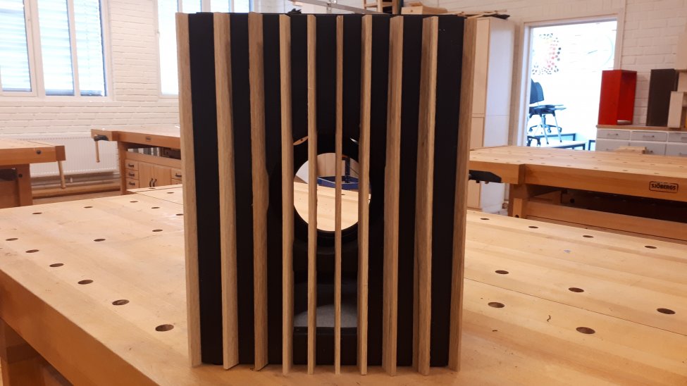

    Oppdaget at jeg hadde bæsja på draget - den ene mellomtonedriveren ble sittende skjevt. Da var det ingen vei utenom saging, plugging, sparkling, pussing og lakkering. Ble greit likevel, føler jeg. Ergelig likevel, men sånn er vel livet......
    Krysset på førstebildet viser hvor hullet egentlig skulle være

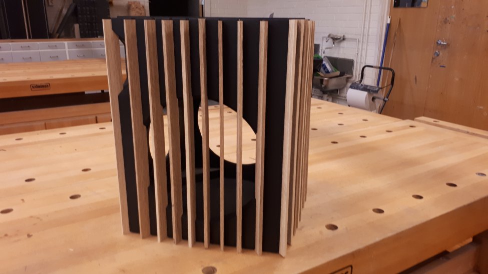

    Det ble runde i disse boksene Seas SP26R - fikk ikke lov til å kjøpe det jeg ville av Snickers.
    En annen runding ble gjort nå. Har en inneklemt fritime og lønsj så jeg måtte teste ut laseren på lillediskanten som skal stå foroverplassert. Har ikke så mye på plass den veien, så jeg føler meg litt gjerrig akkurat nå, når man må ty til sånne løsninger.... Forsenkning inn i baffel til rett dybde gjenstår.
    Har også forberedt den endelige terminalåpningen på baksiden - kappet og pusset litt. Ser at det er en stripe som må tettes, men det tar jeg rett før sluttlakkering.

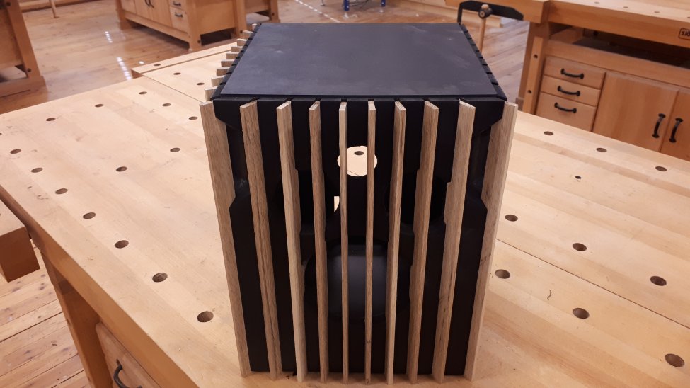

    Fikk med meg alle bitene hjem i dag. Spilene er pusset og vokset og ligger klare i sine poser. Montering av disse skjer etter at Snickers har herjet seg ferdig.
    Monteringsbilder:
