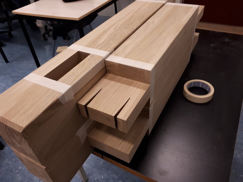

    Plankebitene er plater på 1300x650x43. Deler opp sånn at høvelbenkeplata blir 2200xca700x100. Understellsbitene har et terrsnitt på 120x120.
    Har prøvesammensatt understellet og skjært kileseter i de korte beinforbindingene. Kjenner ut som at dette blir en relativt teit fit.

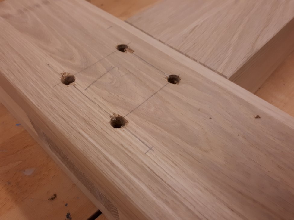

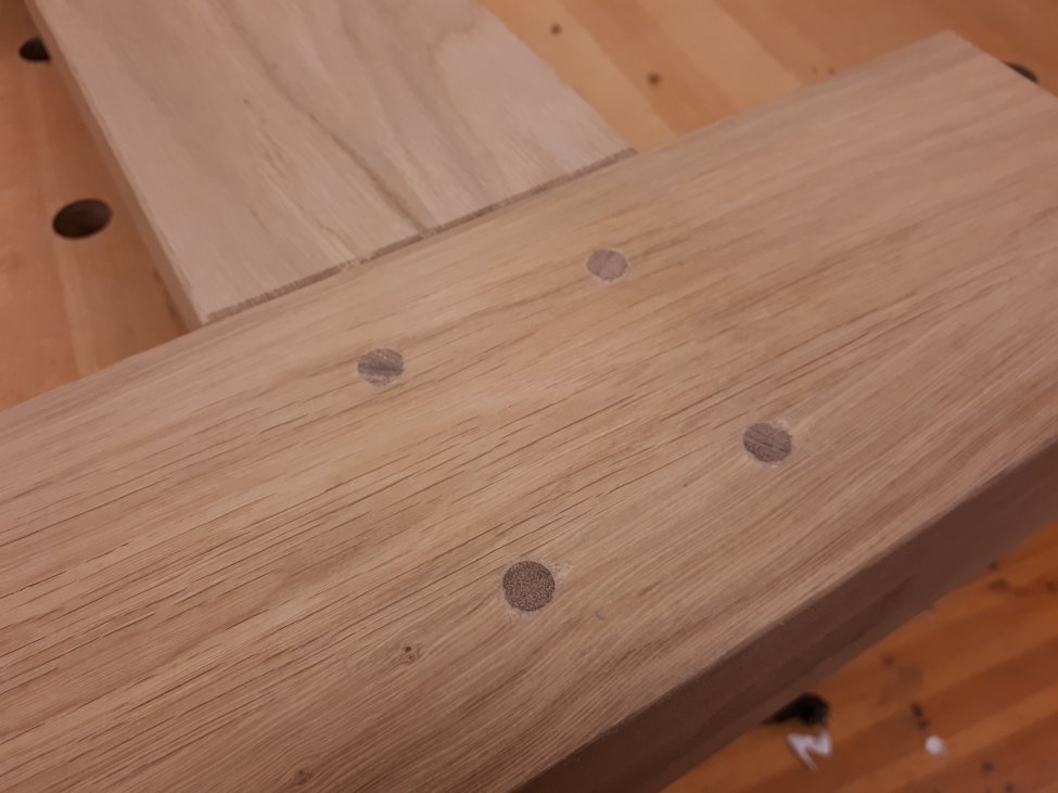

    Fikk to timer og vel så det etter at Hertingene var jagd på dør - kom et skritt videre. De nederste tappforbidelsene er kilt med nøttekiler og alle har fått seg en omgang med egenlagde 10mm sentrumstapper - disse også i nøtt.
    Advarset: Maaaange bilder....

    Disse pluggene det boret som ble brukt ? hva kalle det hvor kan det skaffes ?
