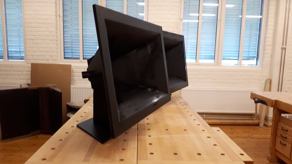

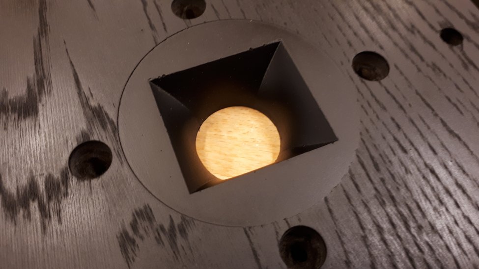

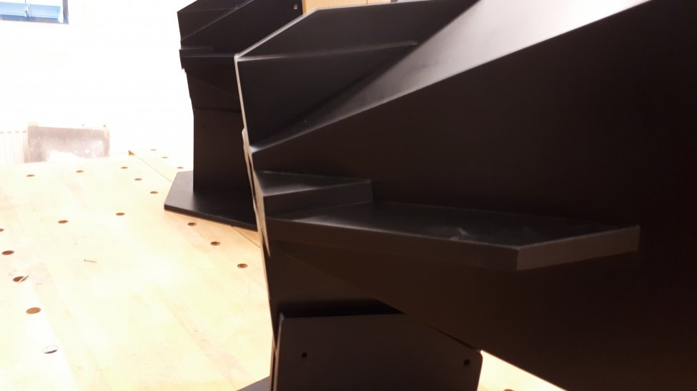

    Delene er nå merget og jeg må si meg meget fornøyd med tingenes tilstand. Passer som kuk i hose og etter liming kjenner jeg at det bobler litt. Overgangen innerst er ferdig, understellene har fått alle strøk minus ett. Munningene har nå fått seg et lag med mellomsparkel og i morgen skal det slipes til den store gullmedaljen.
    Har tenkt å bruke branntetting på baksiden som resonansdemping. Gugga tror jeg er en blanding av gips og armering. Jeg har ikke brukt dette før og vet ikke om gugga matcher forventningene, men noe sier meg at dette er verdt et forsøk.
    Baksiden får den samme sorte fargen som ellers mens forsiden skal oversprytes med Plasti Dip - sort i fargen. Begynner å lokte fuggel etterhvert......

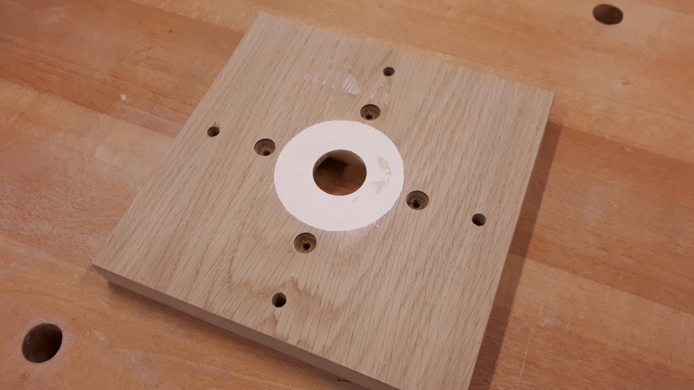

    Har ikke hatt mulighet til å følge linkene som nevnes, så det kan hende jeg gjentar disse.... Sitter også og skriver på mobilen med den helvetes ordrettinga på, så dette blir litt komprimert.
    Først og frest handler det om et samspill mellom spindel(rotasjons-)hastighet og skjærediam til verktøyet. Dette heter et annet - tror ikke jeg lyger om jeg sier periferihastighet. Liten verktøydiam/høy hastighet og motsatt. Brenning kommer hvis du kommer mot en av disse ytterpunktene. Det er dritt - masse etteraarbeide og stor verktøyslitasje.
    Men det er ikke bare dette som virker inn, dessverre - matehastigheten hører også tett på disse to momentene. Det er altså tre faktorer du må kjenne på. Sviing og utriv er signaler du kjapt får om du er på feil sted av skalaen. Om det svir - opp med hastigheta - motsatt om det river. Om ingenavdelene virker, skift verktøy eller vurder neste avsnitt...
    Her handler det om kutterdybde - hvor mye avvirkning du forventer eller stiller maskinen inn på. Kjører du på kulelager har du ikke rare valgene, men om du kjører mot anlegg, kan du alltids lage deg flere pass - flere ganger/ mindre spon og varme hver gang. Og avslutte med å slikke av, kanskje en mm en siste gang. Da blir det oftest så vakkert at du kan slikke langs profilen og kjenne at livet er godt. Nesten ikke bruk for sandpapir. Om du har baller, kan du la sette slikket gå i nedlasting, dvs motsatt vei av det du har lært. Dette gir deg enda bedre resultat, og er kanskje helt nødvendig om du sloss med med- og motiver, sånn som feks bjørk - et sant helvete, men fyfaen så deilig materiale. Men pass fingrene - mine begynner å verke, kjenner jeg nå...ta alle forholdsregler
    Så er det densiteten til treet...
    Om treverket har harde fibre/lite luft i cellene eller inneholder mye kvae eller annet iboende faenskap, må du ta hensyn til dette - avpasse skjæringshastighet med matehastigheten. En maskin gir oftest tilbakemelding når livet er godt - du hører når dette spiller sammen. Dette kommer med trening, men denne økta er ikke lang. Lite vibrasjon/resonans=livet er godt.
    Skarpheten på skjæreeggen er udiskutabelt viktig.
    Vannbeising er underbeskattet - hører til neste leksjon, men vi tar det her. Etter pussing, påfør flata lunket vann i moderate mengder, la tørke tre-fem timer og slip med lett hånd over flatene. Skarpt papir, og alltid med kloss der dette passer. Ikke press hardt, da trykkes fibrene ned igjen. 100-korning, kanskje, til å begynne med, så fint du vil ha det etterpå.
