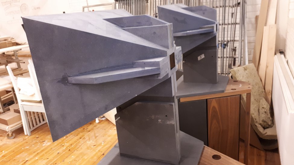

    Så langt har det gått bra. Selv om dette bare er en test, virker det som at greia henger bra sammen - og faktisk fugerer.
    Det Store Det Spørs blir hvordan jeg greier å få over Fuma-vingene fra de første over på denne. Og i tillegg venter et annet C-moment - å gjenskape den 3D-printede innerformen i halsen som Kidden fikk laget, over i baflene til både 4003 og 2451. først må jeg lage en plugg som en kopi av denne og så må denne bli hannform i den endelig baffelen.

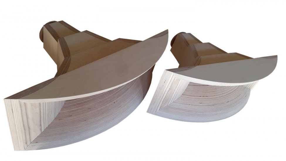

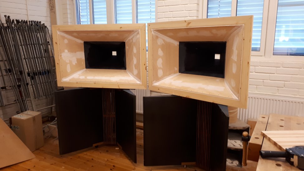

    Da forlot Klipschene Gamlelandet og er nå på vei over til Danmark. Håper gutten blir fornøyd - han hadde en klar formening om hva han overtok.
    Mens jeg ventet på besøk - og litt stjælt tid etterpå, så fikk jeg slipt og fargelagt de nye tutene. Et grunningslag i sort avslører det meste. Neste gang vi møtes skal feil og mangler utbedres og neste strøk legges på. Stativene også - nå framstår de i ubehandlet blå-grå Valcromat. Før baksiden males skal resonansdemping kladdes på.
    Det begynner å ta form - kjenner en gryende lyst til å plassere nytt hornstack på Loftet

    Jaaaaa, har egentlig ikke testet tomta. Har heller ikke søkt, når jeg tenker meg extra godt om......tillatelse/tilgivelse - egget/kua - hva kom egentlig først?
    Disse turene ble litt breiere til slutt enn hva som var beregnet pga bilderammene, så mellombassviiingene må også bli det.
    Kanskje kommer det topptuter i klar akryl ganske fort. Har bra kontroll over denne matta nå samt på plasten. Trenger imidlertid en stor varmeovn, så hvis Larsern melder seg på, så får noe sånt en ekstra dytt. Om ikke, så er det jo ingen tvil om at samer kan gjøre opp ild.
    Om dette blir for overjævlig, står synergier uansett for tur - regnemaskiner i dei grisgrendte stroka blir blank i auan bare s-ordet kommer opp.......

    Det er vel ikke sånn at underdelen alltid må være større heller, var kanskje heller at de to hadde så forskjellig avslutning/uttrykk ? Underdelen - minimalistisk , det er ikke toppdelen !!
    Jeg syntes dette ser veldig spennende ut, og synes det er veldig fint med at du orker følge opp med bilder :)

    Takk så masse skal du ha, Per Morten
    - og neida, ikke noe poeng i det hele tatt - bortsett fra at del kommer til å svi i auan fra dag én av.
    Underdelen er den mest spennende i mitt hode. Og også overdelen.
    Førsteutgaven av vingene som Espen drømte om - men kanskje ikke ville ha selv - hvavetjeg? Disse kom i flere utgaver om jeg husker rett - før vi landet her. Lang lead-time disse prosjektene har, så de unge og framoverlente kiler seg innimellom og presenterer ferdige og funksjonelle løsninger før man er ferdig med mårrapissinga.

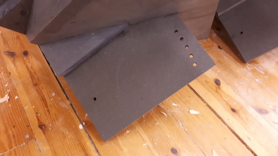

    I mellombasskassene har jeg skutt fra hofta i et forsøk på å lage min egen tilnærming til et aperiodisk system som skal gi et lavere Q og en tredjeordens roll-off. Ikke har jeg peiling på hvordan dette kommer ut i andre enden, men så langt så forsøker jeg meg med en 10mm plate av det vi kalte for P3-skum mellom gitrene. Men jeg kommer til å forsøke andre skummer også - og sikkert lukket kasse om dette blir uregjerlig.
    I tillegg så henger kassene i fire syltynne ståltråder og er, med unntak av disse, avskåret helt fra omverdenen. I et håp om å oppnå det som jeg har opplevd med De Menneskelige Stativene - kompiser som holder kassene oppe i lufta mens jeg koser meg i sofaen. En helt annen bassdefinisjon. Jeg har ikke så mange villige venner igjen, så derfor dette substituttet. I veggboksene i Stua har jeg gjort akkurat det samme og lever overlykkelig med dette.
    Tutene er kjempepretensiøse og helt uminimalistiske som du hinter om. K-402 var svært og deilig , men EH er enda sværere. De er stort sett like med Klipschene 2/3 av veien. Starten og slutten er forskjellig. Halsen har en matematisk perfekt overgang fra sirkulær til rektangulær form innenfor en relativt liten dybde - noe som er i første omgang er vanskelig å få til én gang, men som nærmest er umulig å repetere eksakt mange ganger. Ved hjelp av 3D-printet fra Kidden tror jeg at jeg har kravlet over dette siste hinderet og får til å repetere dette x antall ganger med lavest mulig kaloriforbruk. Munningen har også en annen form enn K-402 - alt etter Espens beregninger.
    Altialt skal dette hornet tilby en femoktavers bandbredde - noe som med de rette driverne overfødiggjør en deling mellom en mellomtonedriver og en diskant ditto.
    Selvfølgelig blir det bilder - liker jo å vise fram det vi holder på med. Ingen vits i å knuge for å knuge. Deling er en fin-fin ting om man ikke bygger Busy Ness. Flere bilder kommer til å komme om man får levedager.
