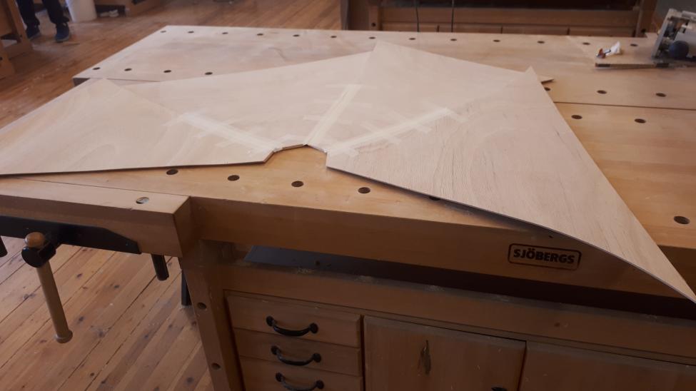

    Espen har hatt et utrolig tålamod, men i dag kunne jeg overraske ham med visse framskritt. Vet at mannen ble glad....
    Hornet skal vi jo kjøre i femakset - det krever en god del forberedelser og det tar en god del tid. Når forberedelsene er gjort er det jo bare tut og kjør og det er ikke sååå artig. Den halvautomatiske veien er desto morsommere. I går satte jeg meg ned og lagde urbrettede flater i Autokødden for jeg har en plate på et lage som for andre er imaginær. Ungene har sett denne platen og prøvd å ta den, men etter å ha blitt overøst med forbannelser, har de skjønt at denne er lærerns. Fuma heter denne og er svært bøyelig i en retning - enten langsetter eller på tvers. To valg.

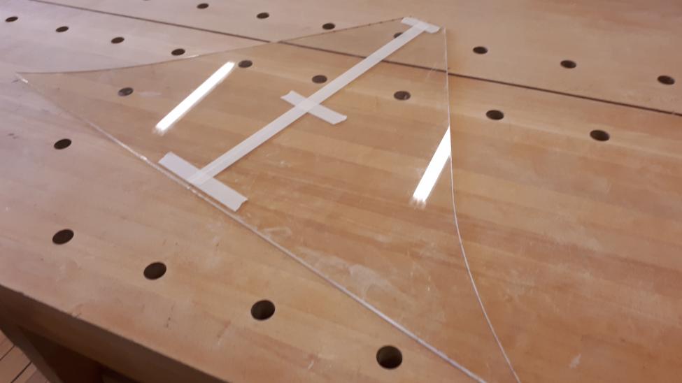

    Laseren brukes til å lage de to fresemalene jeg trenger for å lage delene til hønnet. Jeg bryr meg foreløpig ikke om de eksakte vinklene på gjæringene. I den rette delen er det forholdsvis enkelt å beregne denne mens den i den utsvingte, blir et rent helvete. En konstant overgang fra den første vinkelen mot en stumpere - nærmere nitti grader. Om noe sånt skal bli bærre lækkert, er det ingen vei utenom fire akser. Og om man ikke er ungkar og allverdens tid. En liten manuell jiggidé til dette ligger likevel og lurer bakerst i skallen....

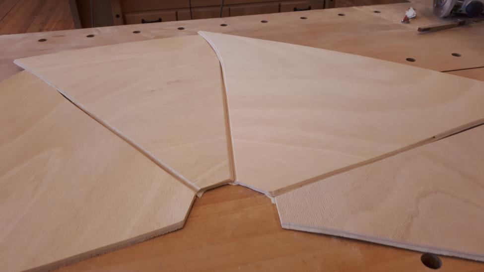

    Søndag formiddag: Eldstegutten skulle øve på CNC mens jeg trøstet meg med laseren - skjære ut halvdeler og lime sammen til flak.
    Bruke akrylmalene til å frese frofil med 45 graders gjæring.
    Oppteiping og folding av hornet - heldigvis et bra strekk med rette kanter før den dramatiske utsvingningen starter.

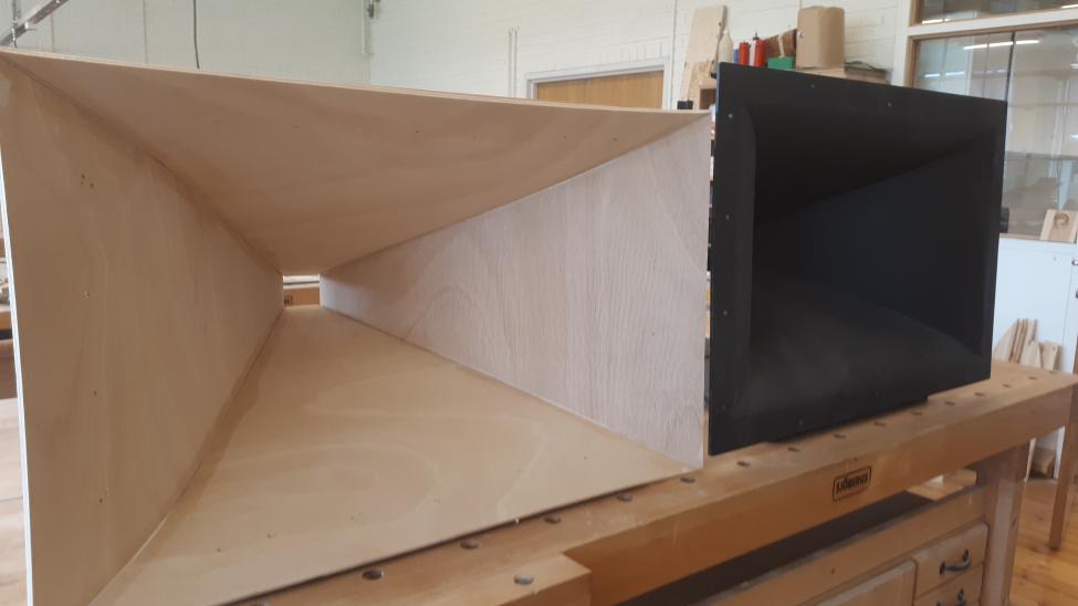

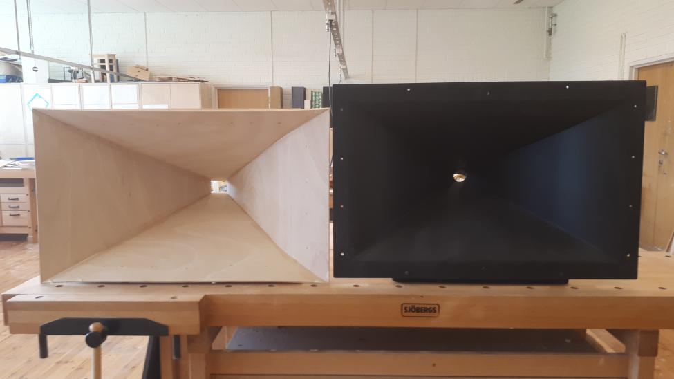

    Ferdig sammenlimt og klar for sammenlikning med Klipsch K-402. Den store plata ga akkurat for lite plass til hele sullamitten, så jeg måtte skjøte sammen to smådeler til en side.
    Nå mangler kun flensen lik Klipschen for å få en organiskere avslutning. Ellers ser mock-upene greie ut. Innfestingsplate og litt krims-krams gjenstår før alt skysses ut til Grevlingen. Platene får tilpasning både for JBL 2451 og TAD-4003. Til dette hornet duger ikke 2450SL pga boltsirkelen.

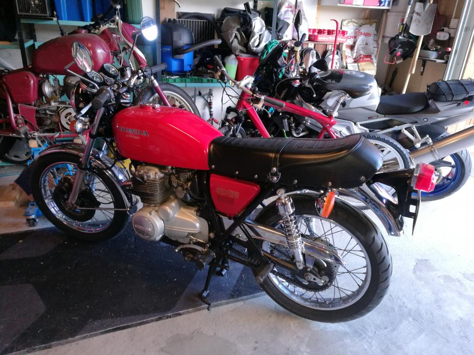

    Fant forøvrig Cb's bensin lekkasje i helga. Hairline fracture innvendig på overløp til den ene forgasseren! Aldri sett før.
    Del på vei fra UK :)

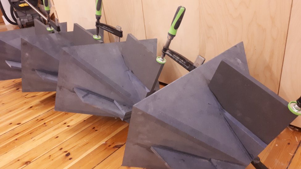

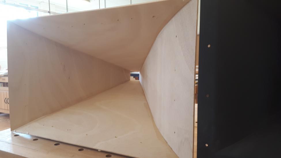

    Har vurdert og vurdert.

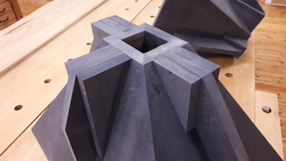

    Deler av Mock-Up MkI skal gjenbrukes i Mock-Up MkII. Den fremre delen av eneren skal inn i toeren. Fotarrangement og innfesting av driveren hadde blitt for fetlete med Fuma som utgangspunkt. I tillegg så måtte den indre delen av hornet også resonansdempes ettertrykkelig, så da var det bare å lage nytt.
    MkII ble laget av HDF, for det var det jeg hadde liggende. Et ordentlig drittmateriale å jobbe i - djevelsk sprøtt og livsfarlig å håndtere. Gjæringene ble sylskrape men denne gangen har det ikke blitt spilt blod. Gjæringene er et sant helvete i en pyramide så jeg la en anseelig klomp av tid i å få dette helt fint. Kontroll for all ettertid er med dette opprettet. MkIII antar jeg derfor blir en søndagstur.
    Espen får et par ut til seg til uttesting både med sine 4003 og mine 2452BE. Vet at dette ikke blir et dødt løp, men Senja krever sitt framover, så det får bli som det blir.
    Så langt er jeg meget fornøyd og aner så vidt at den kontrollen jeg ønsker meg fram til avlevering. antakelig er oppnådd med denne versjonen. Det som ikke er avgjort ennå, men som kommer ila helga, er tiltefunksjonen som er et måha her.

    En annen byttehandel som ennå pågår, er min utnyttelse av Superexperten fra Vestkanten. Her har jeg i flere år nå, dratt store veksler på velvillighet og kunnskap uten riktig å ha fått tak på dette med tilbakebetaling.
    Men endelig kan det synes som at jeg kan bidra med noe som gutten virkelig ønsker seg. Espen har i lang tid hatt dette hornet på trappene og jeg har på den ene måten etter den andre greid å forpurre framdrifta. Dak-tegningene er klare og det samme er styringsbanene også. Så jeg hadde sikkert (med massevis av hjelp fra en annen kompis), greid å kjørt/fått kjørt disse sværingene i supermaskinen.
    Men det skal ikke være så enkelt - "alle" kan få dette til, men det blir litt hans over hodet, føler jeg. Liker å kose meg med krokete detaljer som ikke gir svarene med en gang. Det blir viktigere og viktigere å greie å løse problemene med skalle- og handkraft. I skjønn forening. Fallhøyden er heller ikke så svær når man pusler litt opp høvvelbenken som når man turnerer maskiner til halvannen mill. Det kan jo tenkes at man en vakker dag ikke har tilgang til sånt utstyr, og da er det greit å åha gjennomført en manuell øvelse allerede. Horn i 30mm heltre kommer en vakker dag, men akkurat er det disse som gjelder.
    The horny boy har framskaffet den allerviktigste delen etter Espens anvisninger - hornhalsen så jeg får prøve å levere for det som kommer uttafor den - etter de samme anvisningene.
    Flangene jeg har satt inn her, har to funksjoner. No1 er for å få festet baffelen til hornet så rigid og bastant som mulig og No2, ta tak i de vibrasjonene som oppstår innerst. Det siste argumentet faller vel egentlig til grunnen av seg selv, tenker jeg. Mellomtonen trenger først og fremst demping og ikke stivhet og kan hende dette egentlig forverrer enn forbedrer. Vi får høre.....
    Espenhornet er på vei, mao.

    Vedlegger bilde fra dag 1av mc..
    Selv om jeg ikke er helt fornøyd med resultatet. Så er i alle fall Sykkern vesentlig bedre nå enn hva den har vært på 20 år :)

    Noen arbeidstimer mellom siste motorykkelbilde og forrige.....
    Naboen har meldt seg som coach med L på ryggen fra høsten av - det brommer litt i mellomgulvet, kjenner jeg nå.

    Den rette delen av hornet begynner å bli ferdig, og det som ble gjort i dag var å skape skikkelig hold for unnskruingsmutrene som skal holde baffelen. Pluss at tiltefunksjonen er forberedt. Minus femten til pluss ti grader Celsius.
