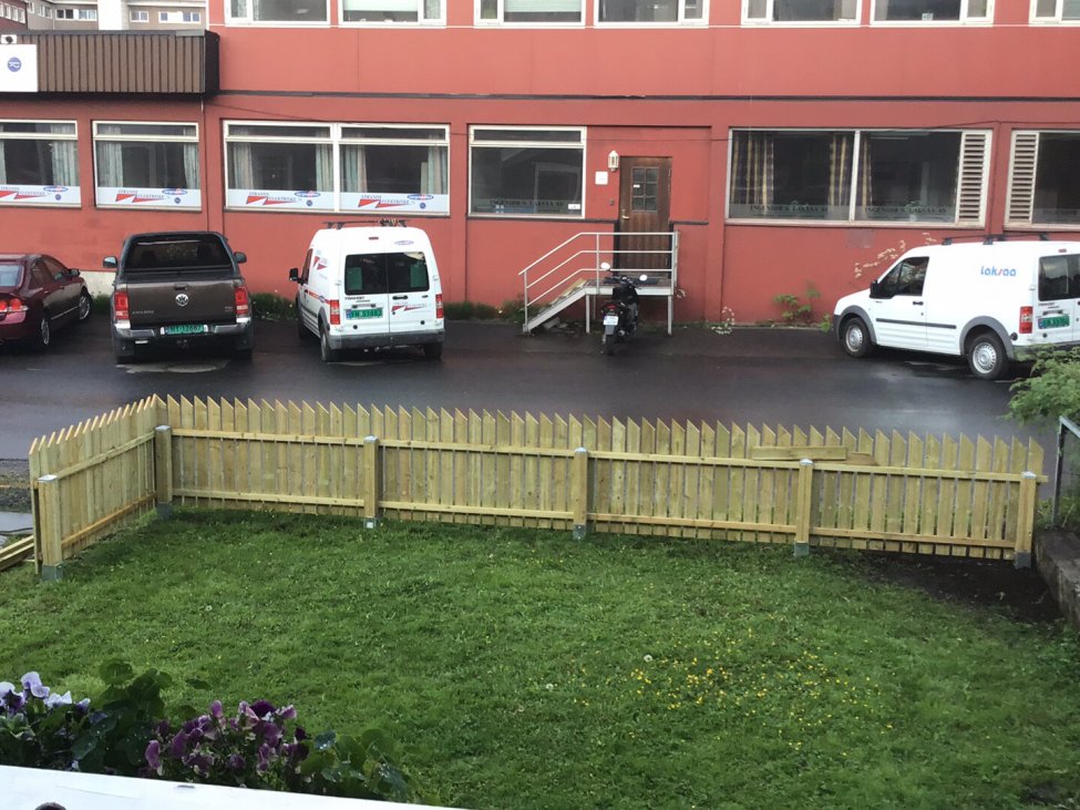

    Fenalaar;
    Se der, ja. Flott gjerde - endedekning og jordspyd - det står til månen og herfra.
    Sagflis og regn er dårlig kombo. Iblant fristes man til å bruka hageslangen for å få vekk grøten, men man ender sjelden opp med godfølelse. Dagen etter hyler og skriker det overalt og smøresprayen er uunnværlig.
    Nå i morres våkna jeg med regn på taket, sto opp, frakta kaffe og satt og leste meg opp på blåskjell. Så kom sola og jeg begynte å glede meg til å komme meg ut. Men før det intellektuelle påfyllet var fylt opp, satte bøttinga igang igjen. I ti minutt. Men nå skinner faen meg sola igjen! Utrolig korte årstider her oppe.
    Utpå dagen, når det har fjæra, går turen bort til strømmen nedenfor Lysbotnvannet med kun en oppgave for øye - blåskjellsanking! Innom Jokern på Gibostad må jeg også. Løk, rødløk, fennikel, heimsmør og fløte står på handlelista!
    Har også samrådd meg med en innfødt, og det spørs om jeg ikke setter ut etpar, tre tau i like mange fortøyningene ganske kjapt. Lysnes' første blåskjelldyrkeri - Skal hete "Tøfft Såmm Faan!"! Regner med at i alle fall ea får seg noen herremåltid, om ingen andre.
    BB

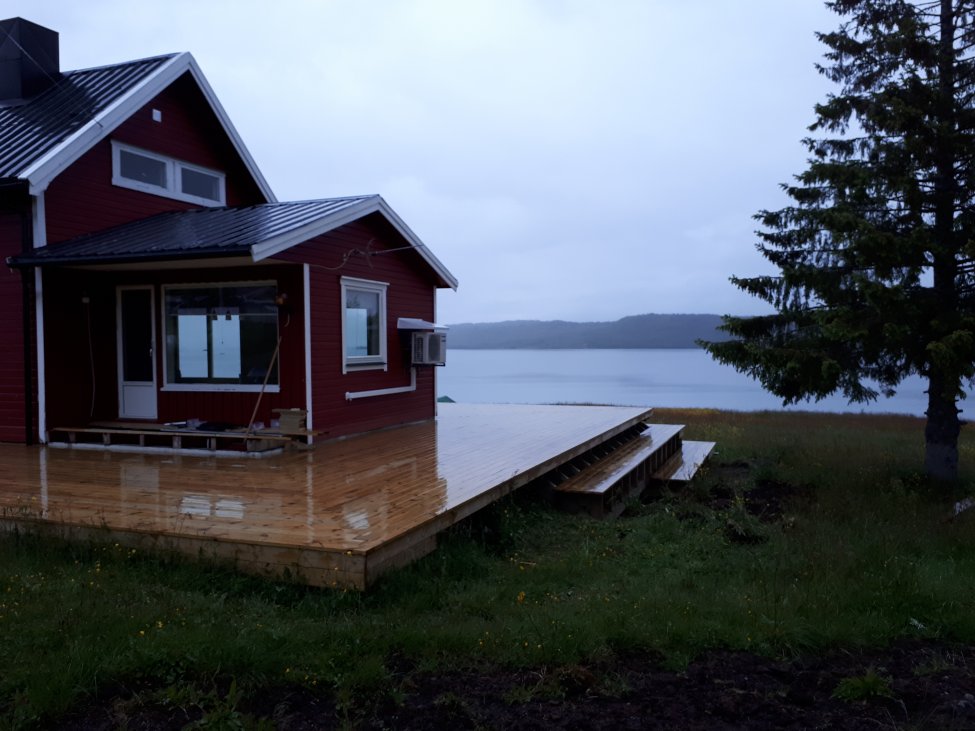

    Innpå en tur til før dagen starter....
    Er litt i bedaringa om hva som skal brukes til smøring av terrassen. Trykkimpregnert furu i utgangspunktet akkurat samme kvalitet som den røkte hysa man kjøper i matbutikken - absolutt semreste kvalitet som er å få kjøpt for penger. Ikke akkurat som fisken man kjøper som først har vært fersk, så saltet for å drøye datoen og som til slutt er røykt for å drøye den enda lenger. Men den dårligste furua, den som er vanskelig å få omsatt hvit, går til impregnering.
    Greit det, egentlig, men problemene melder seg etter et-par år, når terrassen er klar for et eller annet. Flisevondter under føttene har lært meg at man må gugge med et eller annet. Ligninet, som er bindemidlet i treet, gir opp for UV-en etter noen år og da starter helvetet.....
    Noen som har noen gode råd til meg?
    Vil gjerne at plattingen etterhvert skal framstå som en litt eldet flate som meg selv - som ei brygge som masse (kvinn-) folk har labbet over uten egentlig å legge merke til skjønnheten i. På vei fra noe til noe annet.
    Noen som har noen renslige råd til meg?
    BB

    For litt siden sto jeg å kikka ut av kjøkkenvinduet mot vest... vindkasta var sikkert over 20 m/s, med tett regn og tildels sludd....
    Arvid Hansens tekst "Kom sommarvind.." til toner av Tove Karoline rant meg i hu.......
    Galgenhumoren er nordlendingens vern mot elementene,- "Det kunn' ha vøri verre vær i Værret enn det herre..." :)
    Problemet med trykkimpregnert er oppsprekkingen som gjerne skjer om vinteren med vasstrukne bord og frost.... Jeg har flytta rundt på en dunk terasserens i over ei uke nå, i påvente av bedre forhold...jeg har to terasser som sårt trenger litt oppgradering..
    Vi har en stor terasse på jobb som ble behandlet med Jotun terassebeis, - rett nok er den smurt et par ganger, men den ser faktisk nokså fin ut etter 7 år..... Jeg var også borti noe greier som påsto seg å utløse noe silikagreier for å fylle porene... totrinns behandling, men ikke for bare F om jeg husker hva det hette.....

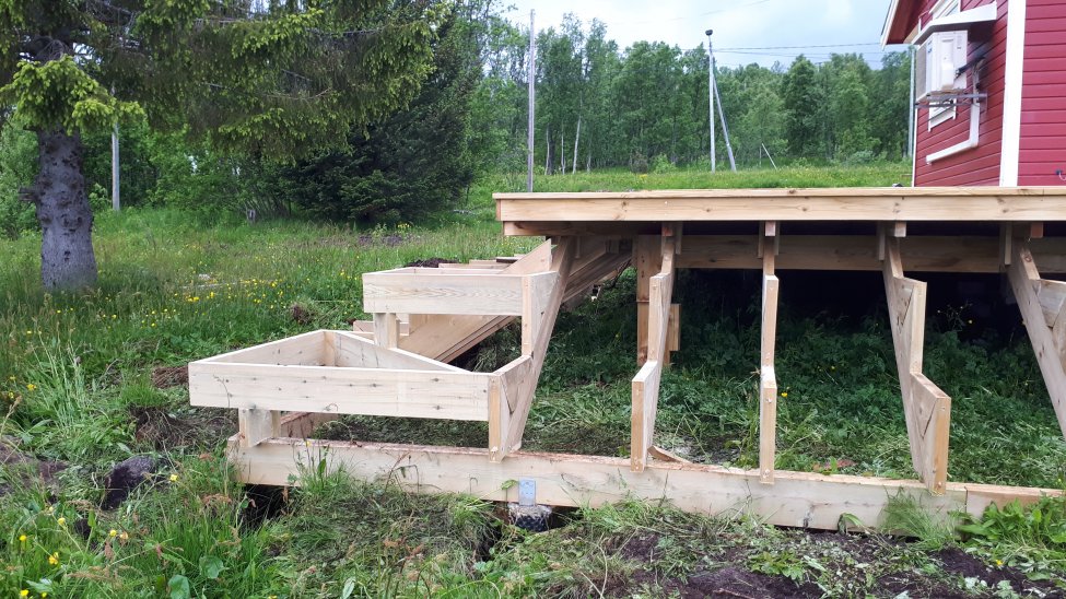

    Ikke noen skjønnhet, egentlig, stugan vi kjøpte. Men den har en flott historie og ga oss ei hel bygd på kjøpet. Har sagt det før, men må bare gjenta - ikkert til det kjedsommelige.....
    Men det blir superflott, bare jeg får brukt noen stakkarslige timer til....
    Jeg kom litt til kort med impregnert 28x120, men det kommer med lastebilen sammen med andre materialer - for milliarder, er jeg redd.
    Nå anser jeg kaia for så og si avsluttet. Det blir pent til slutt - lover!

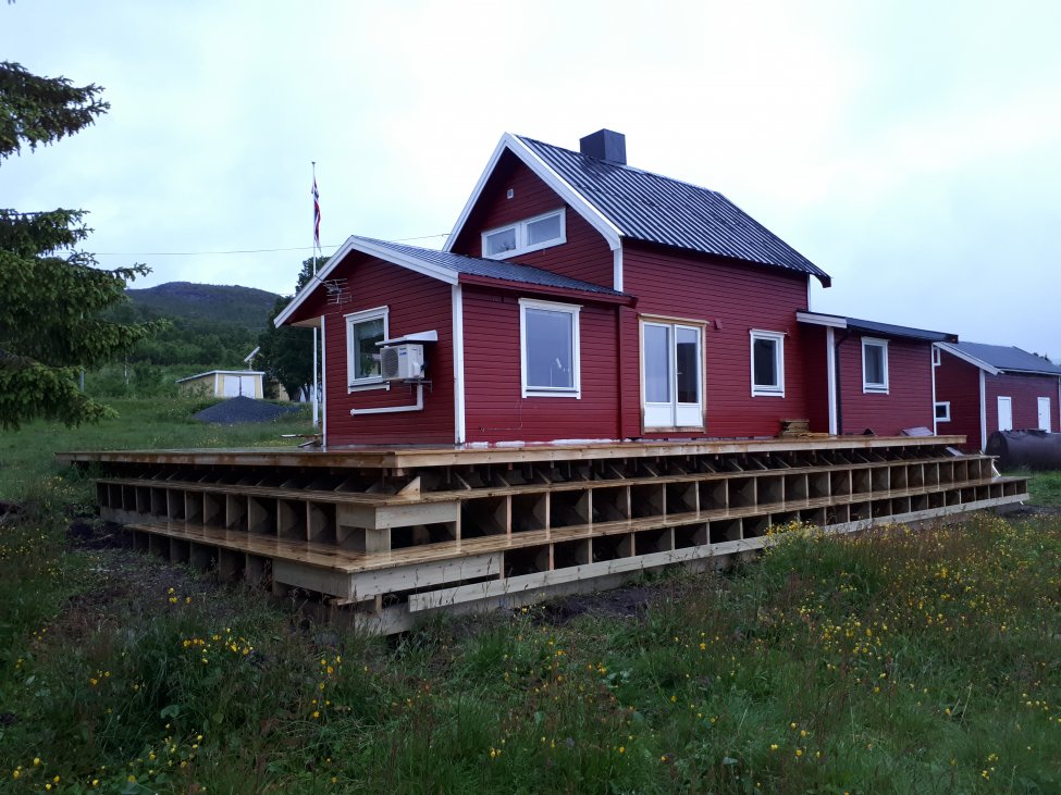

    Fikk også gjort unna trearbeidet på det sør-vestlige hjørnet i dag. Strålende vær - dagen starta sånn:
    og slutta sånn:
    BB

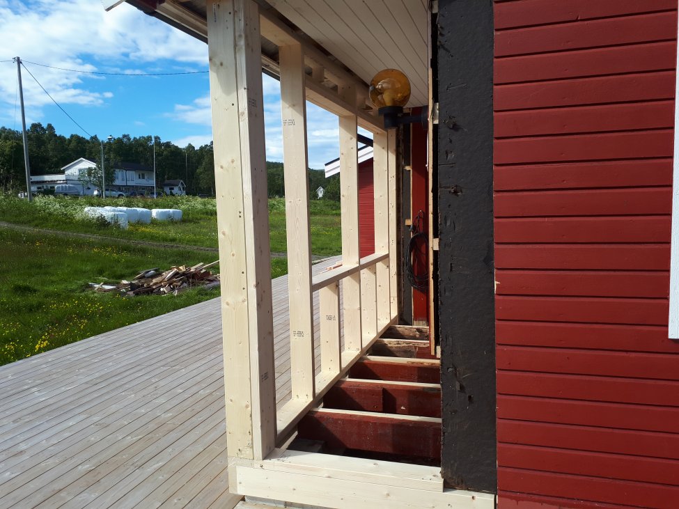

    Har lært nordpå at det er det samme om det er sant eller løgn, bare det er godt lygd. Gjelder sikkert flere plasser også. Ikke helt relevant her - ser det, men synes det er en artig betraktning.

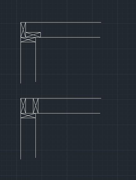

    Siste oppslaget var hvordan lage hjørne som gir festemuligheter både inn- og utvendig. Kunne det før, men kunne det plutselig ikke lenger.
    BB

    Nr.2 er den jeg har sett mest brukt... litt av problemet er å få 60cm modulen til gå opp, da den typisk ender i senter på veggtjukkelsen...om man er avhengig av modulbredden, da...
    OB-BB
    02.05.2012
    5.708
    7.999
    Aurora;
    Typisk meg, så valgte jeg den første. Eneste årsak var at denne gir større anleggsflate for innvendig kledning, men det spiller ingen trille - Nr.2 er akkurat like bra. Under forutsetning av at man tar den minste leppa i bruk først.
    Okke som, så spiller ikke dette noen rolle. Alle veggene får 5cm ekstra isolasjon på begge sidene - 10cm totalt, så denne greia forsvinner underveis.
    Sørveggen, med varmepompa, kommer til å inneholde to små hemmeligheter - linjekildene fra gulv til tak. Henne er orientert opptil flere ganger, men viser laber interesse på tross av min iver. Det tar jeg som et godt tegn, (Godkjennelse? - Ja!) og holder klokelig kjeft. Denne veggen blir 5cm tykkere enn de andre pga dette, men om jeg får eldstegutten til å holde seg unna dette temaet når han er i ertehumør, er jeg berga.
    Varmepumpa er også en vederstyggelighet, men vi har blitt avhengige av disse innretningene. Ingenveiutenom både i sør og i nord. Utvendigdelen havner under kaia - ut av syne, ute av sinn.
    For innerdelens vedkommende må det bli en forandring. Undersøker muligheter. Takmontert og integrert greie er ute av vurderinga. Det som gjenstår, er visstnok en gulvstående modell som kan plasseres i en nisje i veggen. Det er mao her jeg får argumentene mine når Henne spør hvorfor vinduspostene er dypere der enn andre plasser. Reven har alltid to utganger - disse er mine....
    BB
    Vis vedlegget 546415
    BB
    For de av oss som er litt kjipe, bytter vi ut denne med et forskalingsbord / panelrest eller noe annet som duger til et innvendig hjørne !
