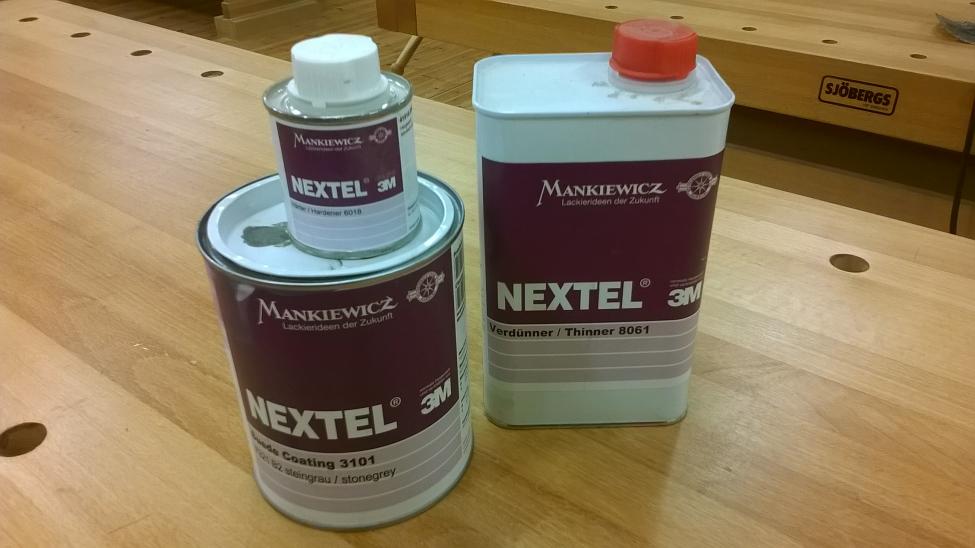

    Johan, min venn;

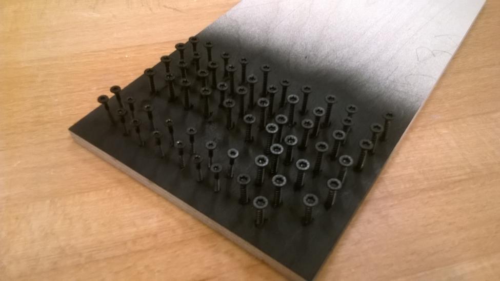

    Nextelen er kjempesexy og enkel å bruke - dekker godt gjør den også.
    Men trenger lang tid på herding.
    Sprøyting er eneste mulighet.

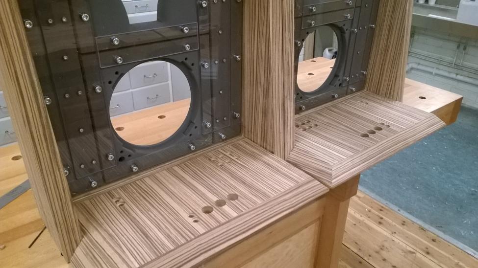

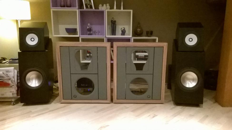

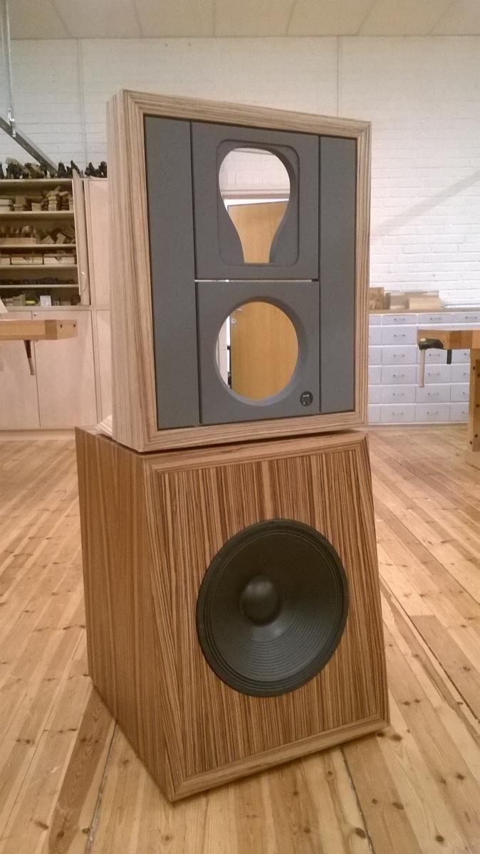

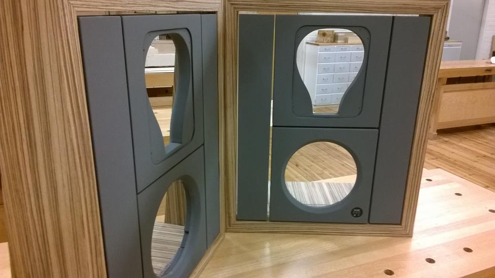

    Hei Atlet -og et godt nytt år til deg óg.

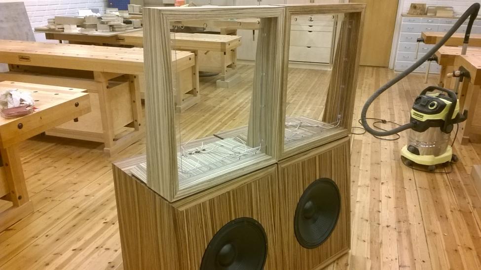

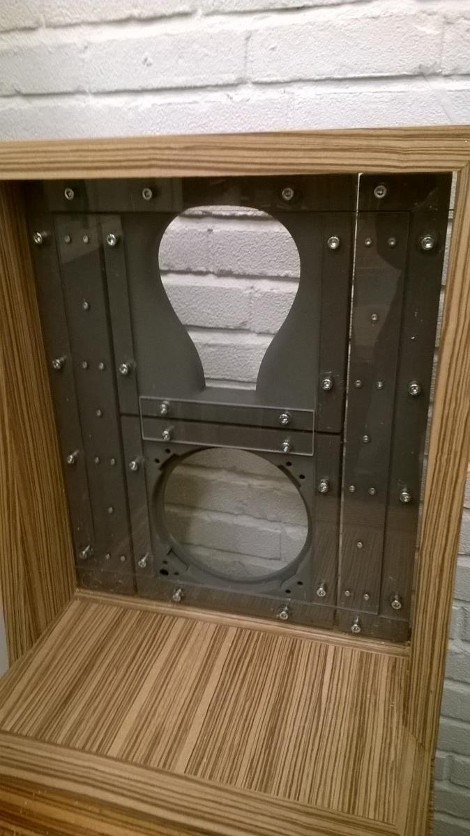

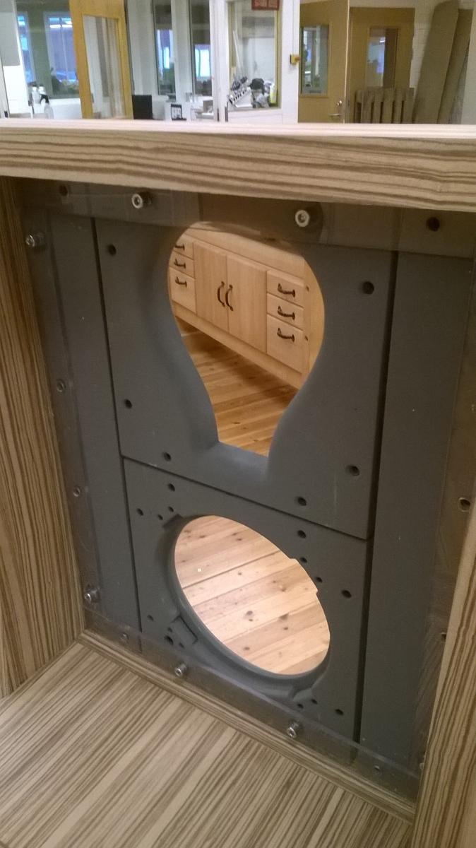

    Modulbafler, Atle, det er det det er.
    Basskasser er det nederste, serru - disse skal også tjene som mellombasser når jeg vil bruke IB-ene i veggene.
    Resten ovafor er rammer som kan ta bafler med ferdig påmonterte drivere - både med og uten esker på baksiden. Om jeg bruker hele flata uten de grå, vertikale sidestykkene i fronten, tar denne ramma opp til 15 toms mellomtoner, feks det paret med Altec 604E som jeg har liggende. Slik kan jeg ha menge system i skapet som jeg kan ta fram når enten bisk-koppen, prosten, presten eller klokkeren kommer - alle skal få;
    https://www.youtube.com/watch?v=XMtkZib0Bx8

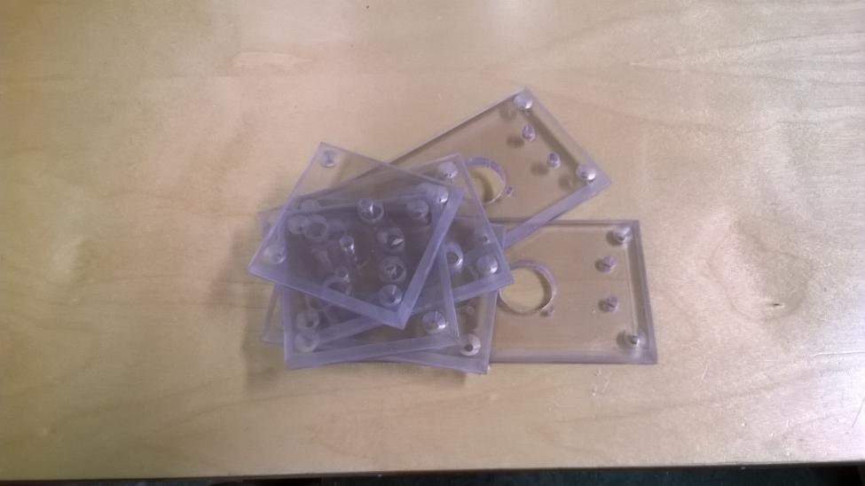

    De små, kvadratiske platene du ser på bildet, rommer opp til åtte-nitomsdrivere. Og noen kan jeg ha diskantdrivere i også. Alle disse småbaflene har en størrelse på 293x293 mm og bøssingene for festing er helt standardisert, dvs at baflene er fullstendig utbyttbare. I tillegg kan jeg teste ut både kasse- og OB-løsninger i en og samme baffel ved at en eske på baksiden kan settes på og tas av etter behov.
    Måtte klekke ut et sånt system - har litt for lite ro i ræva til å bli sittende med et og det samme for lenge - det er så mange sukkertøy som smaker såååå godt og alle skal inn der etter tur.

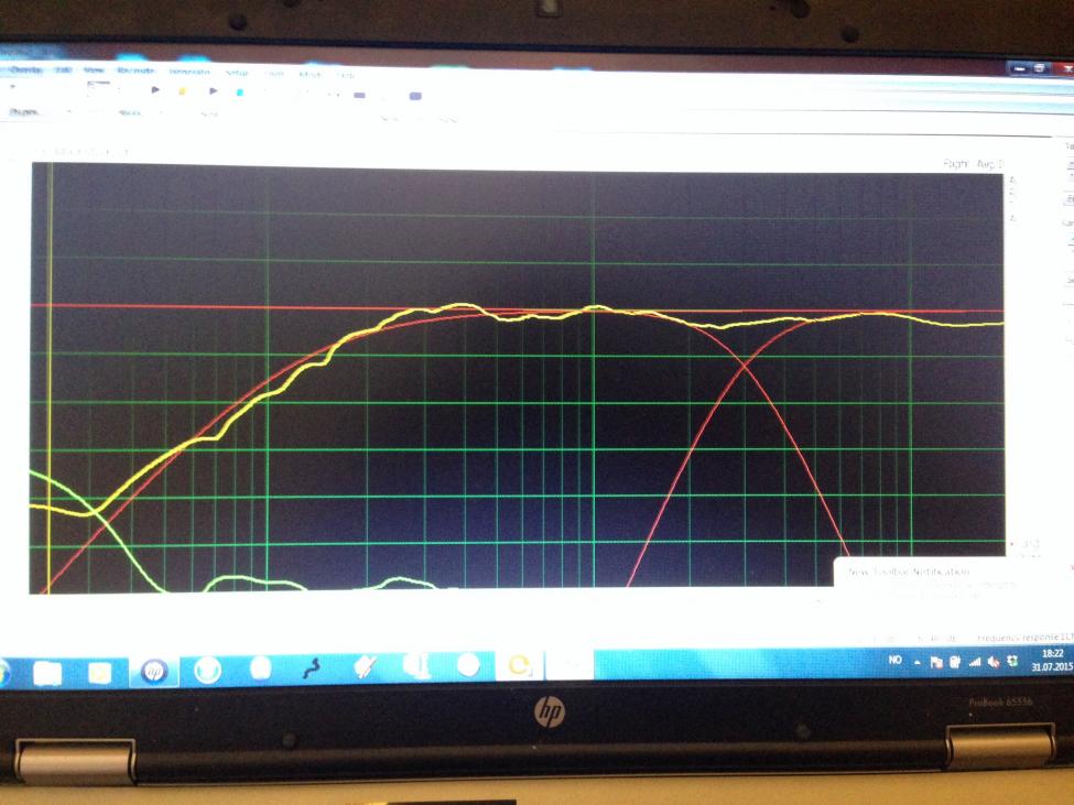

    I begynnelsen nå, skal jeg leke med med Diracen for å se hvor god/fleksibel den er. Planen er å styre deleflanker i miniDSP'en pluss litt annet og så har jeg tenkt å se om det fins en gratislunsj i å koble Diracen inn i den kjeda.
    Det hadde vært kjekt om dette hadde blitt et enkelt og billig måltid - har ikke sett dette før noen andre plasser, men Sluket kommer sikkert og griner over at han har gjort det for lenge siden;
    https://www.youtube.com/watch?v=WUcIrVWRxx4
    Skjønte du dette Atle, eller kan du bestille en time hos krymperren for meg?

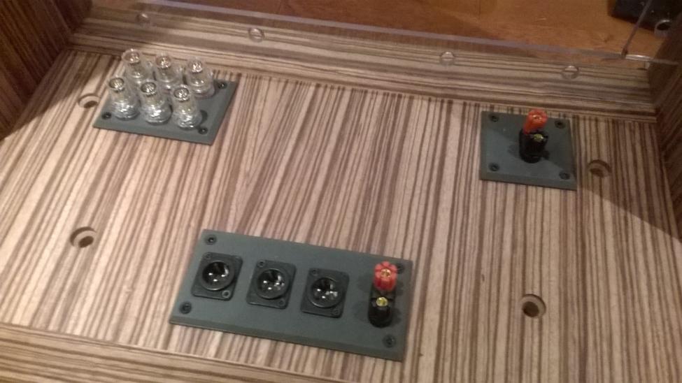

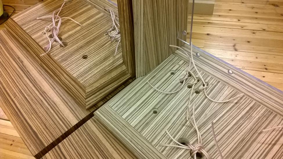

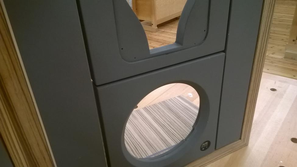

    Baksidene er ferdige. Nå gjenstår kun den skjulte termineringa

    Tøft med slikt lyd-meccano, og JA, har gjort for lenge siden, gjør fortsatt. Forskjellen er at jeg ikke har lagt ned noe finish for det har kun vært i testøyemed og da har det bare begrenset seg til f.eks et enkelt malingsstrøk for også å teste ut det visuelle. 604 fikke jeg ikke testet for de var det en som NASKET rett foran nesa på meg...
    Men det er et poeng med finish også, fordi lytting handler om totalinntrykk inkl. estetikk, skal ikke undervurderes.

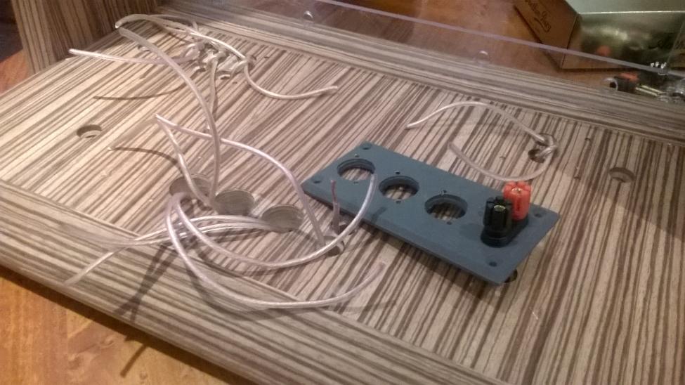

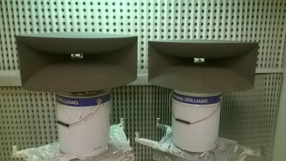

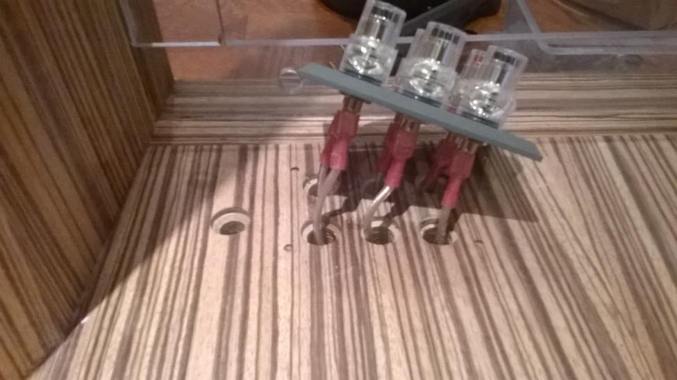

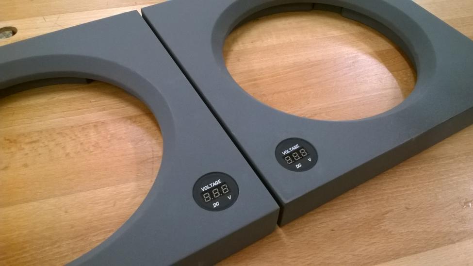

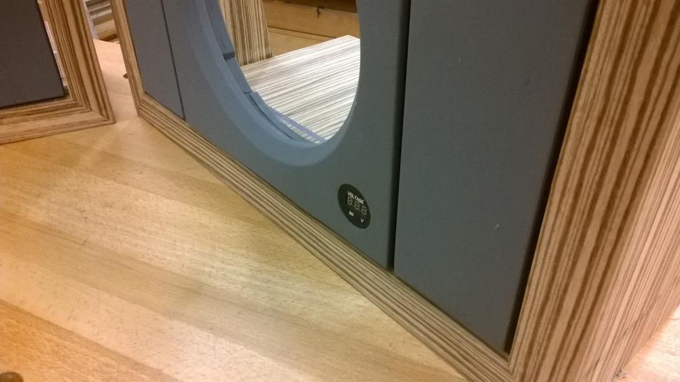

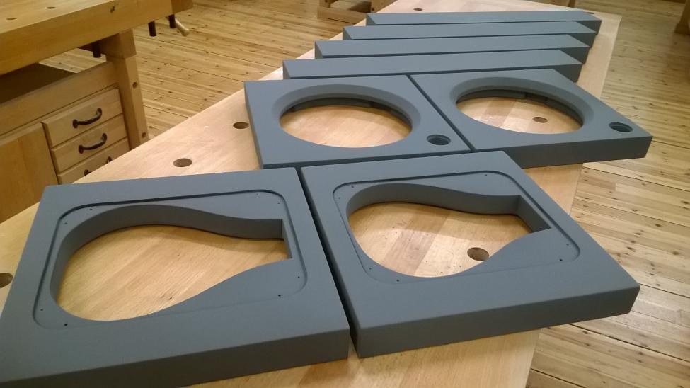

    Utfresinger for alle innvendige ledninger på undersiden av foten er ferdig, bunnplata er på plass og oljinga er unnagjort.
    Terminalplatene skal få Nextel og så skal ledninger loddes. Baflene og utfyllingsplatene er ferdig lakkert - sjarmøretappen har altså startet. Forskjellen i farge på de to rammene viser oljet og uoljet.
    Yuichi-horna har fått støvet blåst av og et strøk Suede Coating blåst på - mest for å teste fyll- og dekkevne
    - fantastisk fet overflatebehandling....

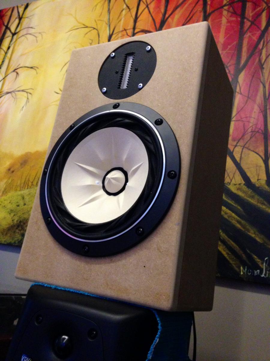

    Og du kan alltids felle inn de små RAAL diskantene. De er lette å integrere. Da blir det high end i hifiklubben-terminologi.
    Vis vedlegget 358912

    Hansie Boy;
    Ja, disse Raalene er impregnerende og vil skli perfekt inn i konseptet. Både FA-ene og disse båndene må begge være desiderte bestekjøp. Aldri hørt en diskant så billig spille så bra.
    Men guttongen har ikke disse diskantene - jeg har - bedre at det forblir sånn.

    Underveis på siste innspurt for Meccanorammene

    Som alltid, et solid stykke håndtverk og god design!

    Takk Sluk;
    Relativt seift og relativt store sjanser for å treffe flere hjemme med rette linjer, symmetri, duse farger med sjelden finish. Med byggeklosser gir resultatene stort sett seg selv.
    Morroa med dette "prosjektet", var å finne en helt universell standard man kan leke videre med - tenke i helt nye baner. Om jeg vil lage en ny høyttaler nå, er det bare å ta fram boremalen og dure på. Ut med de gamle platene, inn med de nye. Kasser bak elementene er også enkelt å få til.
    Ratte litt flanker i miniDSP og håpe at Diracen løser det mest basale. REW og alt det andre er nok viktig og uunngåelig, men "Optimizeknappen" gir meg ihvertfall et lite og tiltrengt hvileskjær. Det siste synes jeg er vanskelig og har ikke de rareste ambisjonene der.
    Nå er det platesnurrere som er i tapeten - her vil jeg nok videreføre "temaet" med zebrano, Nextel og litt mattsort.

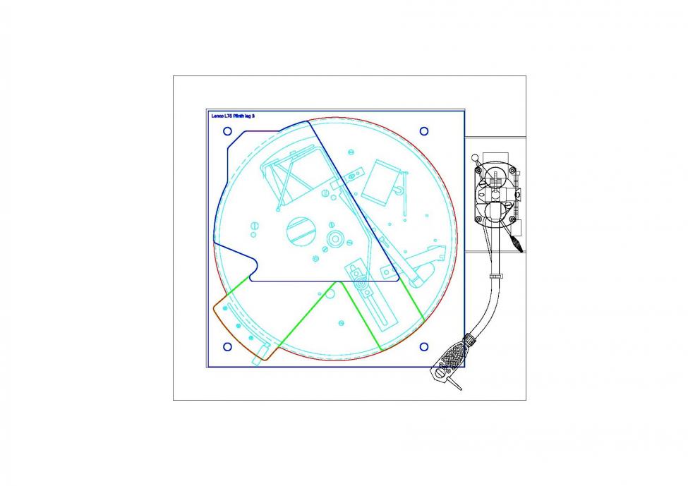

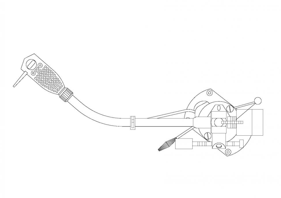

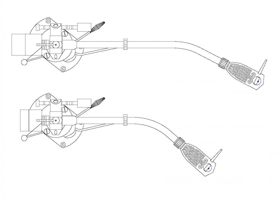

    Bygger opp tegningsarkivet - 3009 først

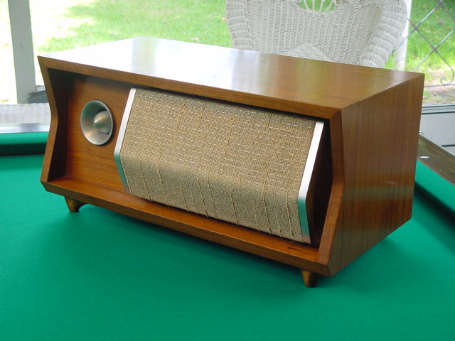

    Du er en evig retro-romantiker, Odd, men vi liker det.
    Bare jeg slipper å høgge regnskog, lager jeg gjerne kassene til deg.
    Kan ikke bruke begrenset tilgang til brun helved, men om du kan tenke deg en hjørneløsning som den nederste, blir det en årning.
    Hva i all verden er det forresten - en Bullit, skuer mine blå - eller er det ikke det, likevel?
