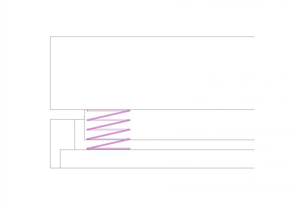

    Avdemping av Lencoene.
    Tenker på å beholde fjæringen av plinthet slik Lenco gjør originalt og tenker også å forsøke med de samme fjærene som er montert originalt sel om jeg er litt skeptisk til dette pga masse tilført masse
    Om noen har en adresse til Fjærfabrikken eller dess like for alternativer, blir jeg udelt henrykt.
    Vis vedlegget 357262
    BB
    Her. Spesialavdeling for vinylsnurrende hoppetusser: Trykkfjærer - Bestill trykkfjærer på Internett. - fjaer.net
    OB-BB
    02.05.2012
    5.709
    8.001
    RoDa/Scrooge;
    Nydelig - takk skal dere ha for hjelpa, spesielt ornitologen.
