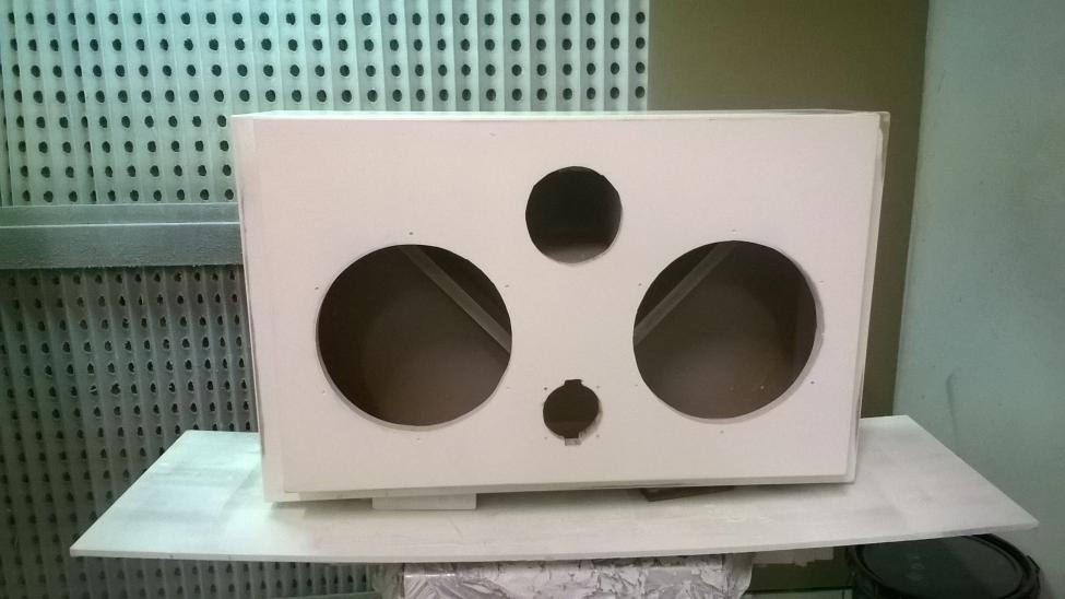

    Ferdig avkledt.
    Ingen synlig kantved - bare å knekke kanter, pusse de og sette igang med grunninga
    Endeved på malte MDF-møbler er alltid et problem. Når møblet er ferdig og fint og fjongt, ser alt toppers ut, men det går ikke mange dager før strekene kommer. Blir aldri kvitt det uansett hvor mange ganger men sparkler og hvilken gugge man bruker.
    Dette er eneste fullgode løsning - gjæringer overalt hvor hjørnene er synlige.

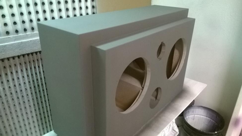

    Dette prosjektet går riktignok helt på skinner - ingen store tilbakeskritt - stort sett fornøyd, men lurer nå litt på om den hvite fargen skal få bli eller om den dyrebare Nextelen skal påspanderes. Her første grov-grunning - ettersparkling og et lag til med grunning før fargelegging.
    Tror det blir den grå semskede.

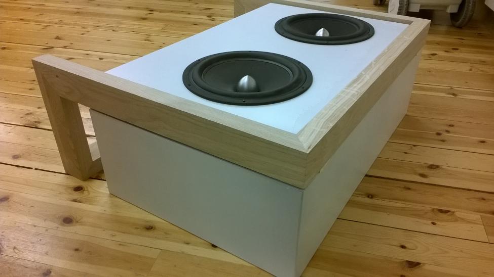

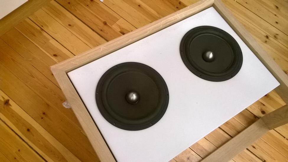

    Fram for kortreiste barkebiller!
    Har aldri hatt den store foten for eik før, men det er noe eget med å jobbe i dette lauvtreet. Så pass hardt er det, at man må passe på matingen slik at men ikke svir svære sotflekker i emnene.
    Bearbeidingen videre er bare en lek - deilig å pusse i - inneholder på langt nær så mye kvae som furu, noe som gjør pussinga til en lek.
    Fyrer avrudingsfresen (som ble brukt til kassene) på ramma - er blitt så glad i denne lille rakkeren at jeg sikter på to til slik at jeg har en dedikert maskin til fasing, avrunding og rett trimming.

    mteinum;
    Har også OF1400 - den gjør akkurat det samme som kantfresen og fyller selvfølgelig en haug andre funksjoner. Men det er noe med størrelsen og slitsomheta når man sammenlikner disse - den ene er enhånds mens man på den andre må bruke begge, stort sett.
    Natt og dag når man bruker disse til kantfresing - du har en ny luring på lista di. Men husk å kjøpe de tre fresene jeg nevnte ovenfor - eller tre maskiner om du er helt gæern.

    Måtte ta en strafferunde i dag på verkstedet - en forbannet gjøk som monterte stativene etterat vi gjorde dem rene, skrudde ikke til beina slik at hele dritten kappseiste. Et-par hjørner fikk seg et stuk, men nå er alt status quo.
    Siste grunningsstrøk før toppstrøk
    Et-par runder med Nextel og slik ble det seende ut. Utrolig sexy overfatebehandling, dette. Enkel å påføre og tørr før lungene er tømt for løsemiddel. Kassene er sluttførte
    Bakstøtte for kassene påmontert og hjørner avrundet. I sånne fall, mteinum, er kantfresen ubetalelig. Dette hadde nesten vært drepen med en maskin som fjortenhundren - med denne holder man stativet i en labb og fresen i andre
    Nå er det bare bittelitt boring og skruing, så sender jeg en vennlig tanke avgårde til vestsiden

    Ganske pene, liker fargekombinasjonen matt grå/lyst treverk.
    57.672
    111.629
    Litt kul ramme med sort frontstoff nå så... Hva blir bestykningen på denne utgaven?
