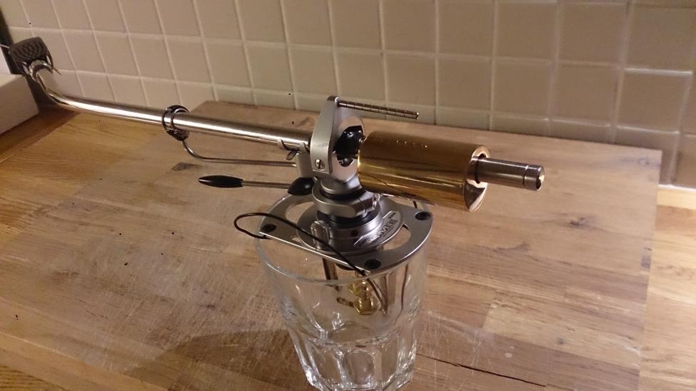

    3012-armen letter snart fra Harstad - guruen der oppe som servicer SME sendte meg noen bilder - her er noen.
    Vil berømme Espen (ELJ, her inne) for fantastisk service, stor kunnskap og hyggelige priser.
    Vad tycks?
    BB

    Det der ser virkelig bra ut. De loddene var snasne. Vil de endre egenskapene, lydmessig, til armen, tro?
    Jeg har en SME 3009 imp. for inngående, det blir min 4. SME-arm. Hvordan kommer jeg i kontakt med guruen i Harstad? I tilfellet armen trenger en håndspåleggelse...

    Ja, gutten har peiling på mer enn gryter og kjøttkverner.
    Skvatt så jeg fikk en liten skvett i buksa da jeg fikk se bildene - tror jeg tar meg den tørre spandérbuksa i morgen og bestiller en hel pose med bling.
    Utrolig kjekt å bli kjent med en sånn kar når man labber inn i det ukjente - føler nå at ordtaket "Gode råd er dyre" ikke er så relevant lenger. Blir nok et mellomhjul eller to pluss div etterhvert derfra.

    Hei og takk for fine ord :)
    Motvektsloddene er ganske snasne ja. Hullet er eksentrisk plassert slik at man kan balansere knivlageret i det horisontale plan. På denne måten kan man kvitte seg med utriggeren(rider weight). Man dreier bare loddet med klokken til at knivlageret ligger med jevnt trykk på begge sidene. Messing/bronse ikke bare låter bedre men man tjener også lydmessig på å slippe "raklet" som henger på siden. Clean lyd og clean utseende. Enkel og reversibel modifikasjon. Knivlageret er i seg selv en meget bra måte å implementere et horisontalt lager på da man unngår så mye som 2 kulelager som både tilfører støy og suger liv ut av ut av signalene.

    Guru og guru? Jeg er to personer. Hjernen sitter under et palmetre på andre siden av jorda, drikker øl og klekker ut ganske ville ting. Det kommer snart armer i forskjellige utførelser.

    Lager du motvektslodd selv Espen? Har du evt.mulighet for å lage et tyngre lodd til en FR64fx arm? Skulle så gjerne hatt et som lot meg leke med SPUer i den armen og orginale tunge FR lodd er skjeldnere å oppdrive enn hønsetenner...

    Hei Kjetil
    Jeg kan sjekke om å få laget en one off. Kan du sende meg bilde av endestubben samt lengde/diameter.

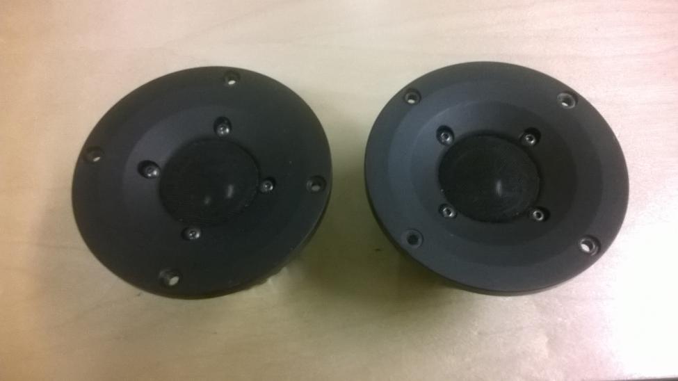

    Elementer
    Royene fra Seas, brukt i Svartingene høres ut som en million bøks, og alle som har holdt på med dette vi gjør ei stund, vet at de kan lage magi. Føler meg litt Seas-sugen for tida, så dette prosjektet blir, som Svartingene, et all-ut Seas men med noen syltynne tråder inn mot de tre foregående. Ikke rare koblingen, men disse har vært med i prosessen fram til må - ville bare si det.....
    Bassene og diskantene er på vei inn/er i hus og nå mangler et-par mellomtoner. Grelv har kommet med element-anbefalinger og prosjektet er i så måte godkjent og jeg håper mannen stiller skallen og loddebolten til rådighet når filtrene skal lages.
    SEAS 27TBCD/GB-DXT
    H1499-06 27TBCD/GB-DXT

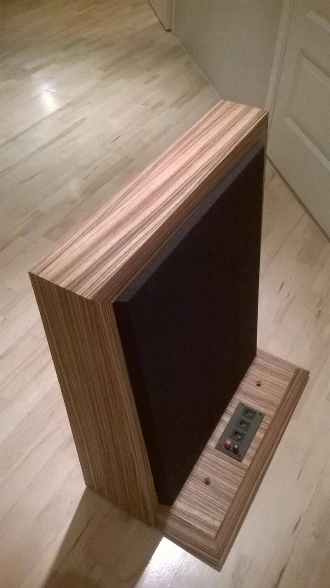

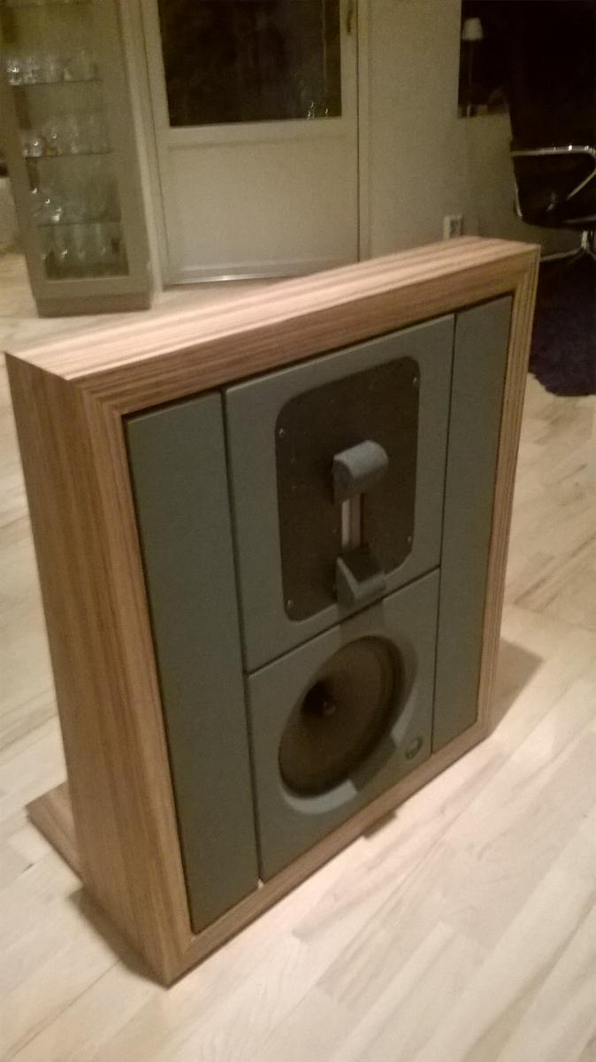

    Kabinettene blir en blanding av vokset heltre eik og Nextel – lakket 19 mm MDF - matrix-avstivet innvendig. Mellomtoneboksen kommer inn i 12 mm MDF og her bruker jeg en god slump av ei gugge jeg har fått av Hornlyd (som ikke het Hornlyd den gangen) til resonansdemping.

    Smart diskantvalg, kontrollert direktivitet.
    Hvorfor ikke Nextel Excel i mellomtonen også?
    Lukket kasse?.....håper jeg.

    Lukket kasse.
    Elementvalg i mellomtone og diskant, helt Espens valg. Selv fikk jeg et lite say hva angår bassene - Utgangspunktet var Royer men vi endte opp med W26FX.
    Jeg har et treveissett med Nextel-elementer fra Seas som skal bygges relativt snart. Har slitt litt med å finne en mal for hvordan jeg skal bygge kasser i 2016, men nå har jeg kontroll. De to Hvitingparene som jeg bygde tidligere i fjor, skal også inn i denne malen. Deilig å lande.

    I de gulvstående der du kjører lukket fulltone i topp - snakker vi singel ROY i lukket kasse? Hvor mange liter endte du på?

    Svartingene tenker du på?
    Disse har fått 40 liter innvendig etter Thohaugs utregninger.

    Ja, "svartingene". Da er du ca på samme voum som jeg endte på.
