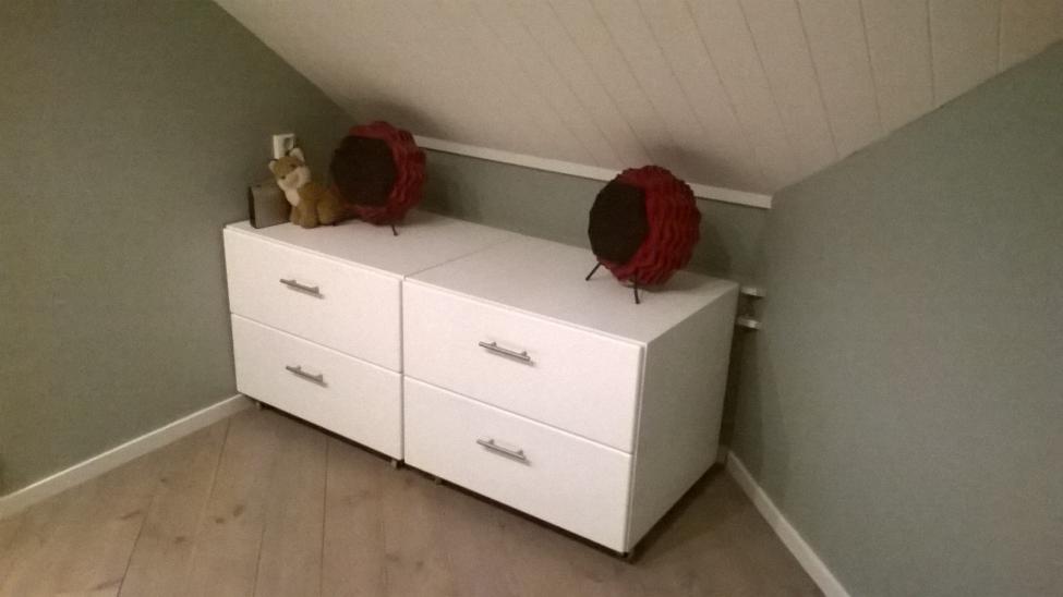

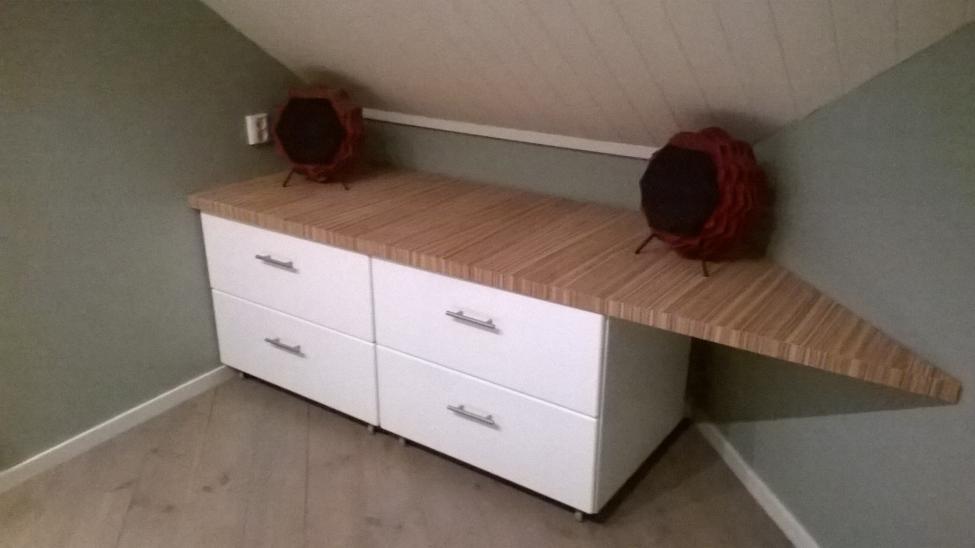

    Slik fikk kommodene det på gutterommet
    - og her er plata som manglers fødsel.
    Hadde et lite problem sidene finérarkene bare var i overkant av tometeren mens skråkantplata var over to-tyve. Dette ble altså losningen - fiberretning på tvers av plata. Aberet er at jeg må gjøre det samme på en detalj på senga også.
    BB

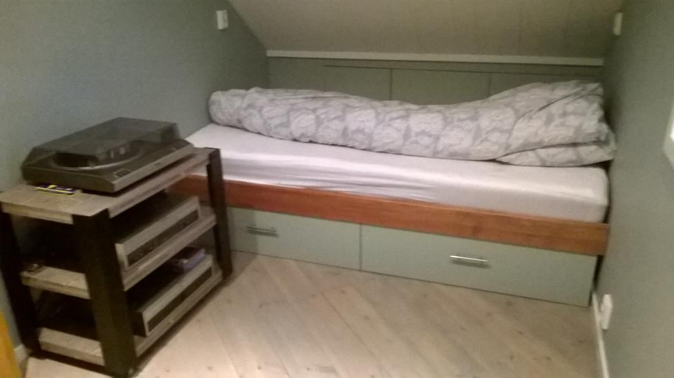

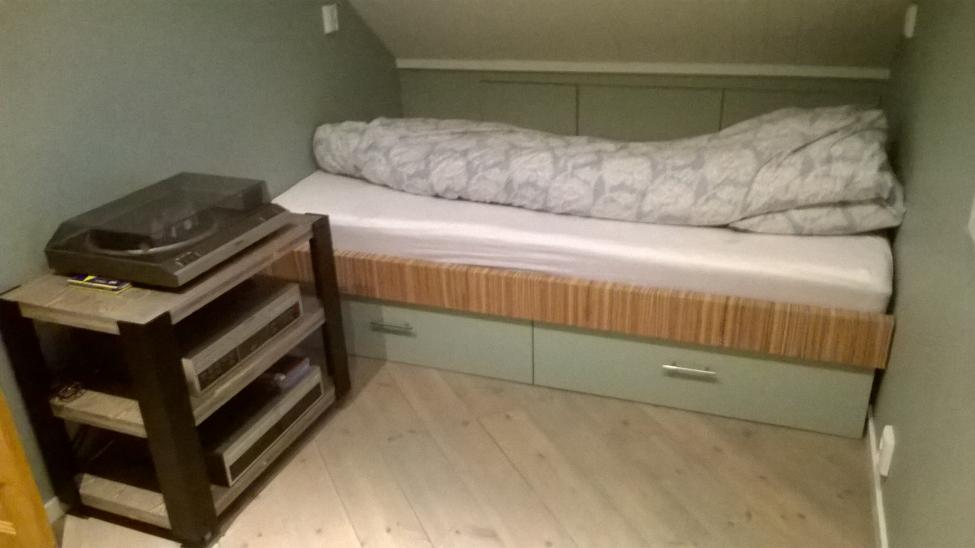

    8.001
    På selveste julaftenen stjal meg til tre-fire timer på verkstedet og fikk sluttgjort delene til gutterommet - fire bilder og så er det god jul og godt nyttår
    BB
