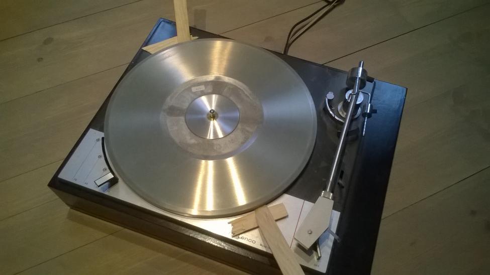

    OB-BB's Lenco L75 Face-Off

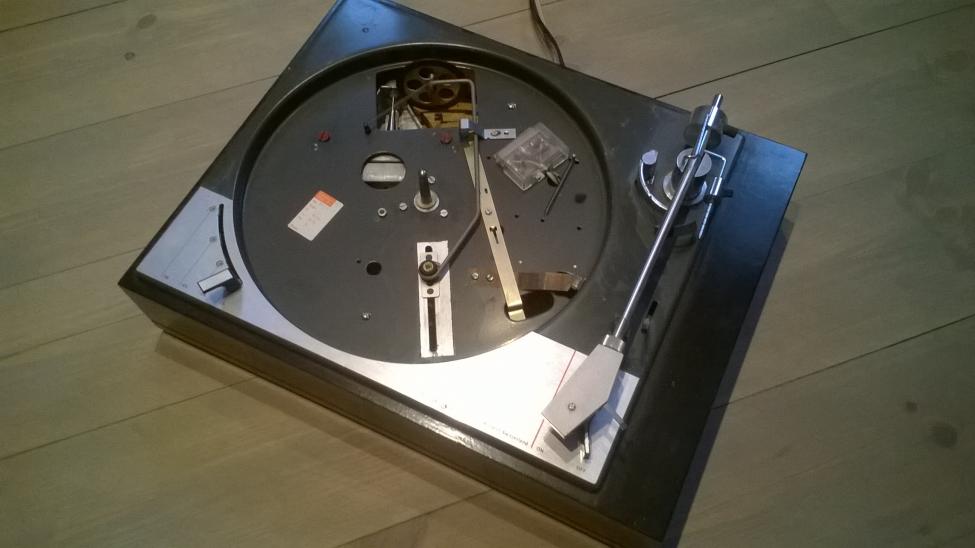

    Har ruget på et-par Lencoer minst like mange år, men når Fosse begynte med herjinga si, begynte det å gjøre skikkelig vondt kjenner jeg. Vonder må ut av skrotten. Etter at Henne stakk ut, satt jeg igjen her, billøs og forlatt, og hva kan vel være bedre enn å ta medisinen sin.
    Fant fram en L75 for å bli litt bedre kjent med den før jeg herper'n sånn at ikke en gang morra hans ikke kommer til å kjenne'n igjen

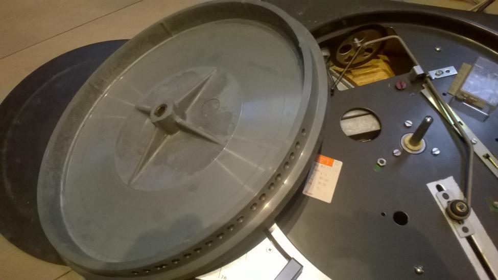

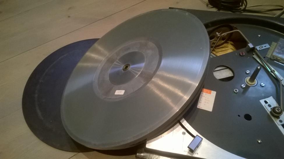

    Gummimatta er borte men tallerkenen sitter støkk og når jeg skjønte hvordan den var festet, fikk jeg følelsen av at dette er et skikkelig presisjonsverk von Switzerland. Tallerkenen sitter i det jeg tror må være en svak kon og da er det bare å ta fran presisjonsverktøyet made ved vedkassa. Egentlig en fin-fin måte å presse noe oppover på - noen halvtørre bjørkefliser er lett mætsj for dreid alu. Alt vel så langt og ingen skalkemerker
    Fortsetter å bli impregnert over dette deilige arbeidsstykket - nydelig maskinering og detaljering. Veier minst et tonn, tallerkenen alene
    Ikke ofte å se balansering av en tallerken - kanskje ikke like mye presisjon i støpen men når man gjør sånt, mener man likevel alvor
    Dyrets status så langt - nå må det måles og tegnes litt

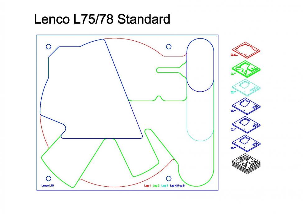

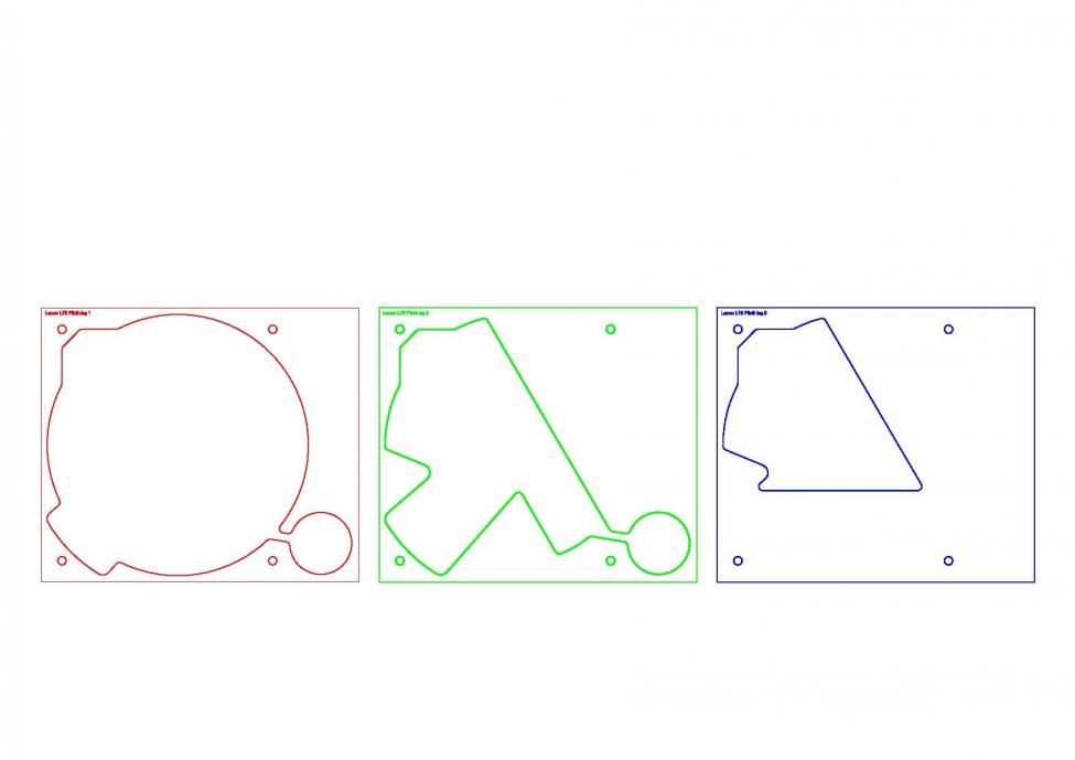

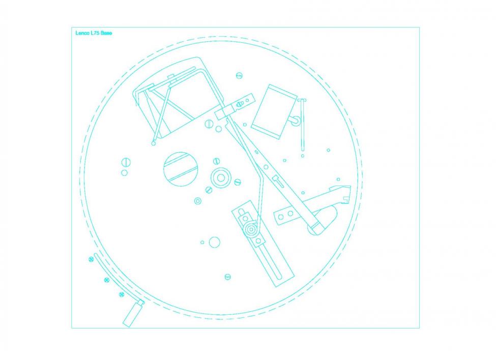

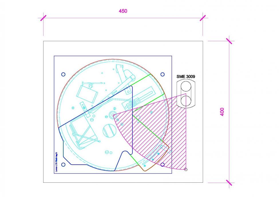

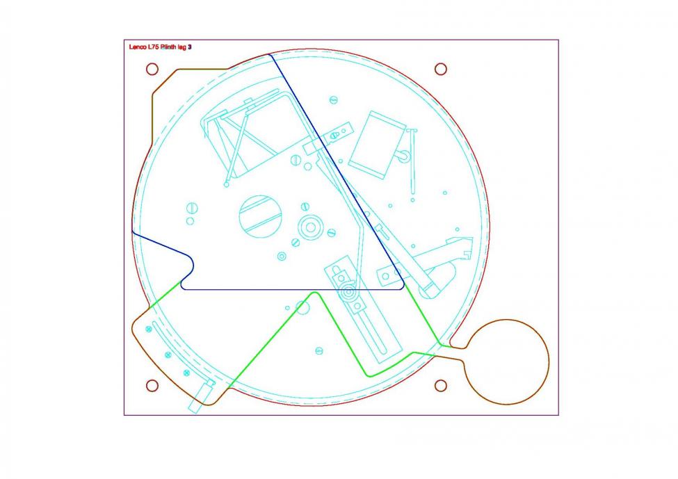

    Her er tracingen fra plinthtegningen på Lencoheaven - enkelt og greit
    Følte likevel at jeg trengte tegning over basen for at dette ikke skulle bli for tilfeldig. Her er min egentegnede tegning - synes det var uforholdsmessig mange og overraskende mange unødvendige unøyaktigheter på plinthtegningen over. Slik vil ikke kjekke gutter ha det
    Tre forskjellige nye lag
    De samme pluss basen oppå hverandre

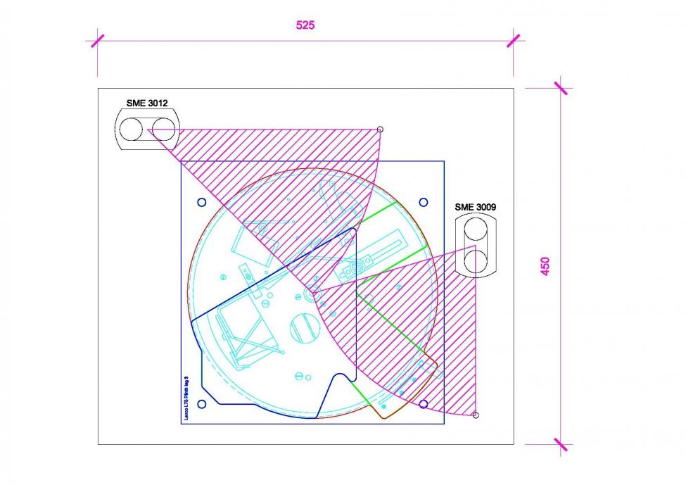

    Nå skal greiene roteres rett vei før det konstrueres videre - ser ut som at det blir en tolvtoms og en nitoms gammelarm fra SME
    BB
    OB-BB
    02.05.2012
    5.709
    8.001
    Noen endringer og rotasjon - blir svært med to armer
    BB

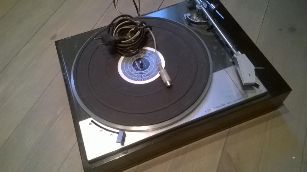

    Hvorfor gjøre det enkelt for seg selv når en kan gjøre det vanskelig. Enten det eller så er det ren og skjær grådighet eller så er det overspent forbrukerlyst, men nå er så og si to SME 3009 SII i nydelig kondisjon og en 3012 på vei i hus.
    Og da blir det plutselig en spiller i manko, så her kommer den. Samme oppbygning som den svære men mye mindre.
