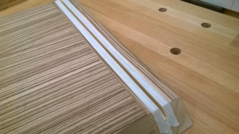

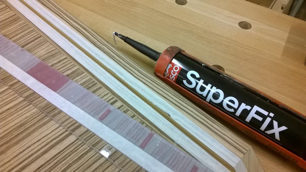

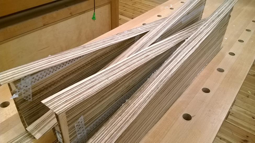

    Ble en lang, lang avslutning på uka, men gannet meg selv og fikk likevel startet på småbaffelstativene - kappet, skråskjært og finért flask. Kantfinéring, gjæring og olje igjen å gjøre. Bruker polykarbonatlister i stedet for alu til innfesting av sidepaneler og bafler.

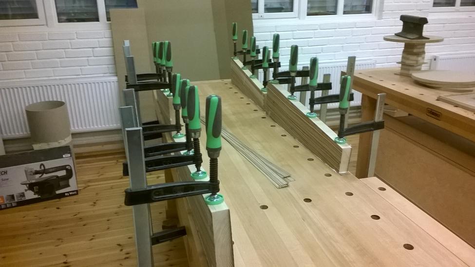

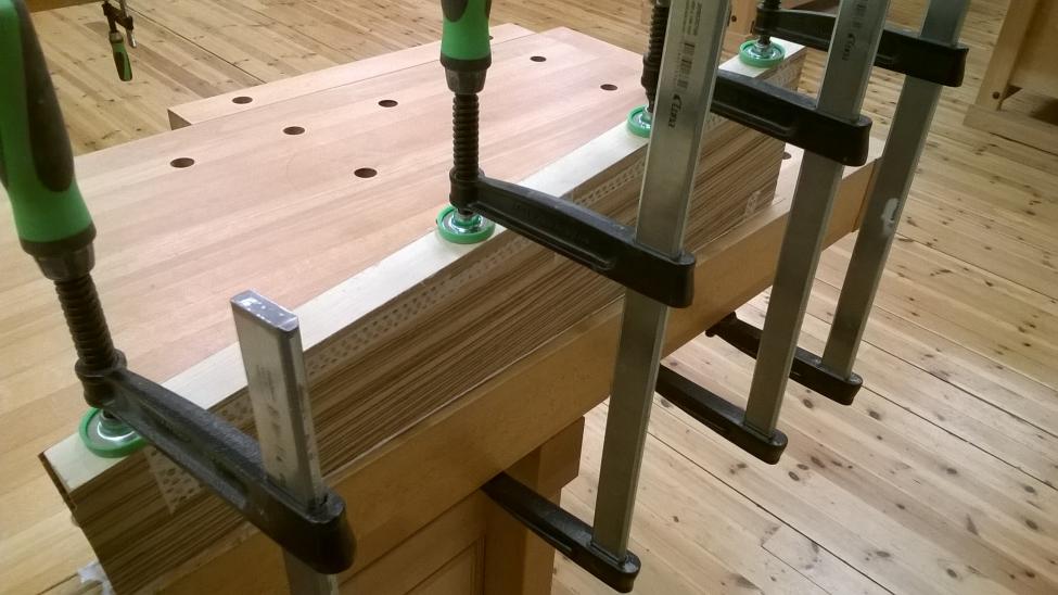

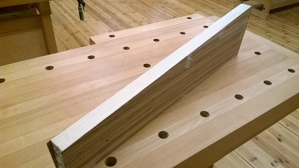

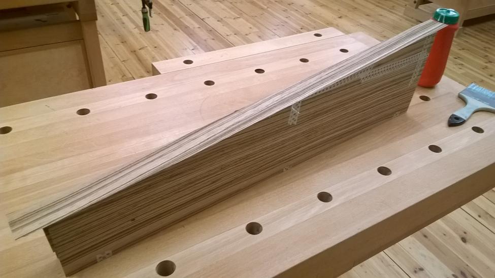

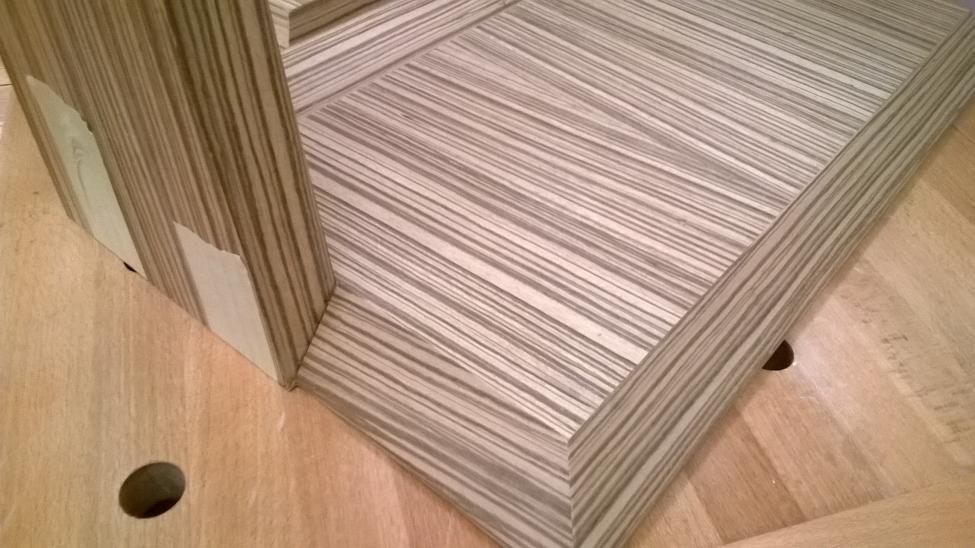

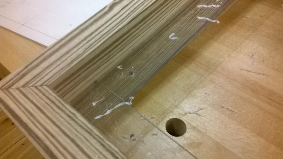

    Under dekke av å skulle lage noen biter til TVeggen og det fraflyttede gutterommet som er under oppussing, fikk jeg finért noen kanter og sider til småbaffelrammene
    Bruker vanlige tvinger, vanlig hvitlim og den vanlige benken som pressestøtte. En dobbelt så treg limemetode dette enn om jeg hadde brukt spennlister på begge kantene. Men hvem bryr seg med å stresse?

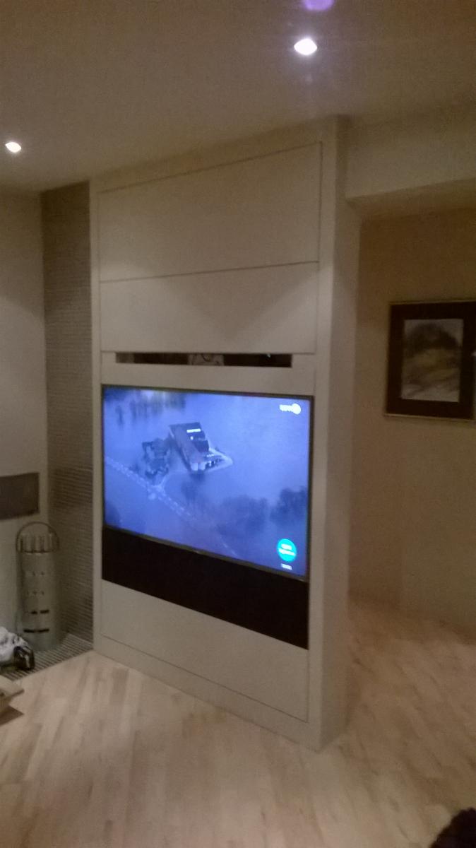

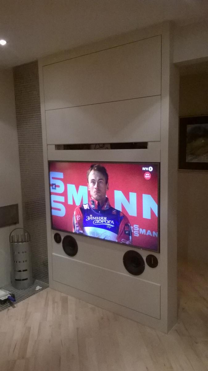

    TVeggen ferdigsnekret
    - hull for og basselementer pluss stofframme gjenstår
    - litt pussing, sparkling og maling først
    BB
    57.672
    111.640
    Regmer med at du skal ha sort trekk foran ht for å få bort "bilstereofeelingen"? Det ville ivaffel jeg gjort :D Tror jeg må ta en vaffel inspeksjon

    Dagens dont - ikke helt innertier hos Henne - sort ble for dominerende - hvitt trekk kommer om jeg ikke finner noe lys-grått.
    Tips?
    Sluket - du må komme og konfirmere Kvinnfolket - trenger deg nu!
    BB
    57.672
    111.640
    Jeg iler! Samlivsterapytten spenner på seg bukkehornet og vender nesa nordover! Hold ut - ikke gi etter nå. Sort er det nye grå... grått vil se dumt ut når TV'en er slått av og står der i all sin blanksvarte glans, da vil det grå bare brekke unødvendig av og utgjøre et tredje element i designet - unødvendig. Klassisk tabbe - 3 farger. Hvitt trekk (eller fargekoordinert med selve veggen) er det nest beste, men blir litt bøgete dessuten skittent etter hvert.

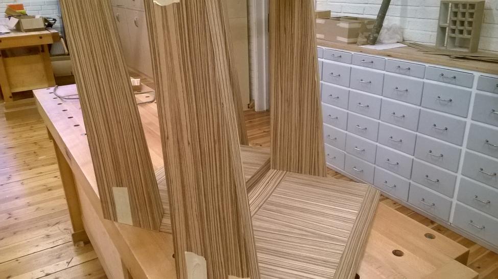

    Har ikke tid til å skrive tøvord nå - for mye skjer - i dag hentes svartingene med spiller nye delefiltre.
    Skal innom skolen og lime inn de siste fire listene. Boring av hull får komme i førstepausen i morgen.
    Noen bildur av status quo

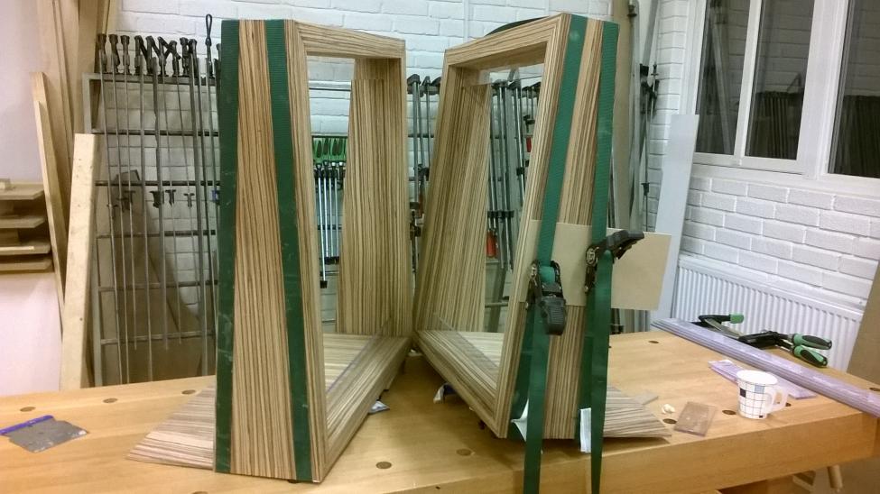

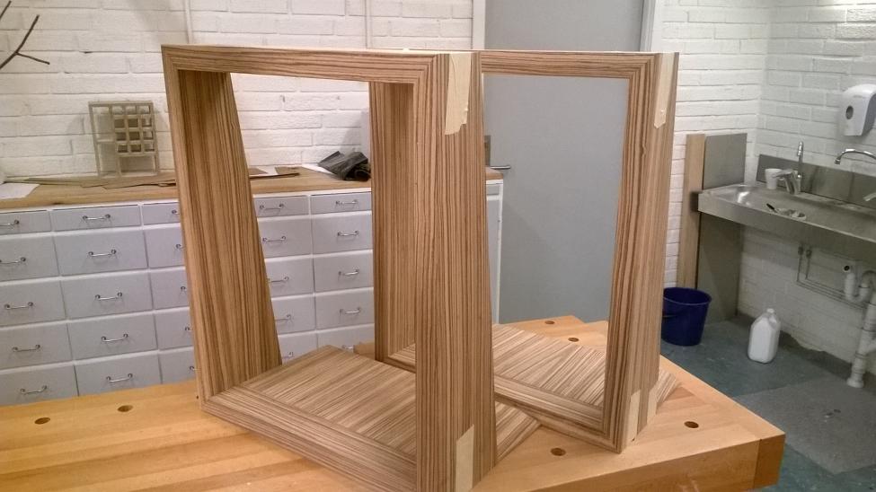

    Så, Odd - nå er jeg tilbake fra den hyggelige mannen i Asker - med delefiltre og kassene i bagasjerommet.
    Ikke så lenge igjen før det kommer lyd i disse....

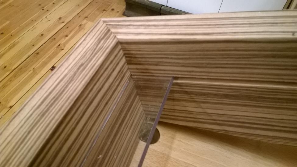

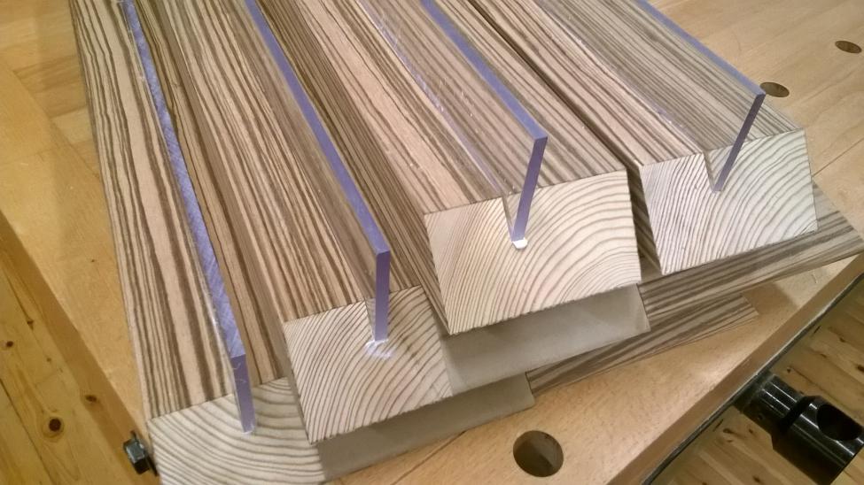

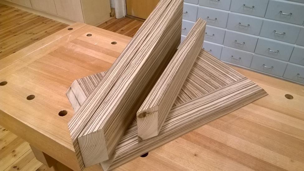

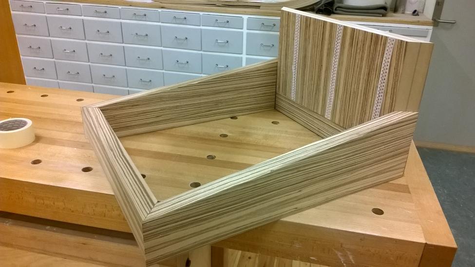

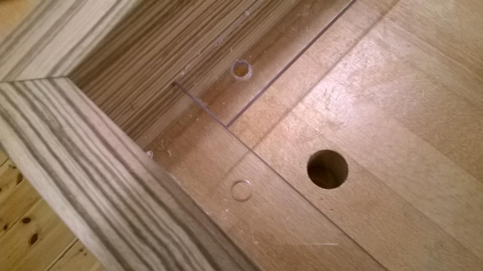

    Kassene jeg lager nå, er rammer til småbaflene og som skal stå oppå skråkassene med 15" Eighteen inni - som ble laget for nesten et år siden. Ikke rart ar en gamling ikke henger med i hva en annen gamling plutselig fant fram igjen. Disse rammene er så brede at de kan romme Altec 604 i OB. Til småbaflene som er 293x293 mm, må jeg bruke en utfõring på begge sidene, men høyden gir meg 5 mm klaring mellom og over og under disse.
    Planen er å få seg et system som gjør at jeg kan leke med mange slags drivere ovenpå bassene der disse igjen også kan brukes som mellombasser når veggbassene er koblet inn. Full flex er altså målet og jeg tipper at jeg med dette oppsettet har klargjort behovet mitt inn i neste hundreåret. Tror dette blir et morsomt prosjekt, ikke minst pga dette.
    Med miniDSP delefilter og -Dirac i huset, er planen å ikke utsette skallen for umuligheter - delefiltre er ikke min greie når vi snakker om steilere saker enn førsteordens. Men med disse to boksene innkoblet, bør jeg i en teoretisk realitet kun sette opp flanker og la svenskene ta seg av intelligensen.
    Lekestova er on full fart into the Loftet.
    De gjennomsiktige listene er polykarbonat som jeg bruker i stedet for aluminium. Greia med PC, er at materialet resonerer kraftig når det brukes i større flater. Til dette bruket med hhv 2 og 5 mm avstander, blir det likevel ingen svingninger.
    Er du tilfredsstilt nå?
