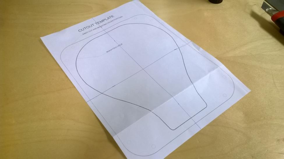

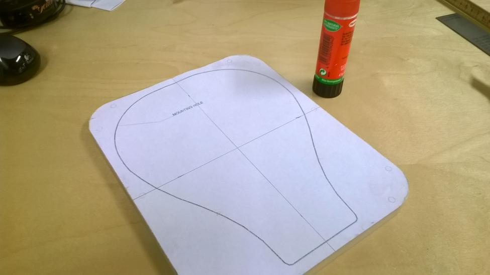

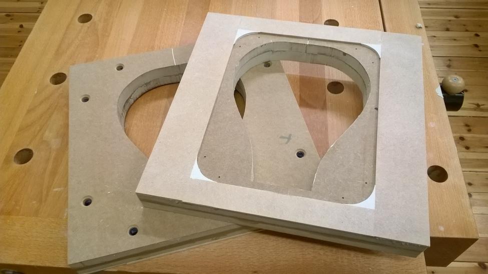

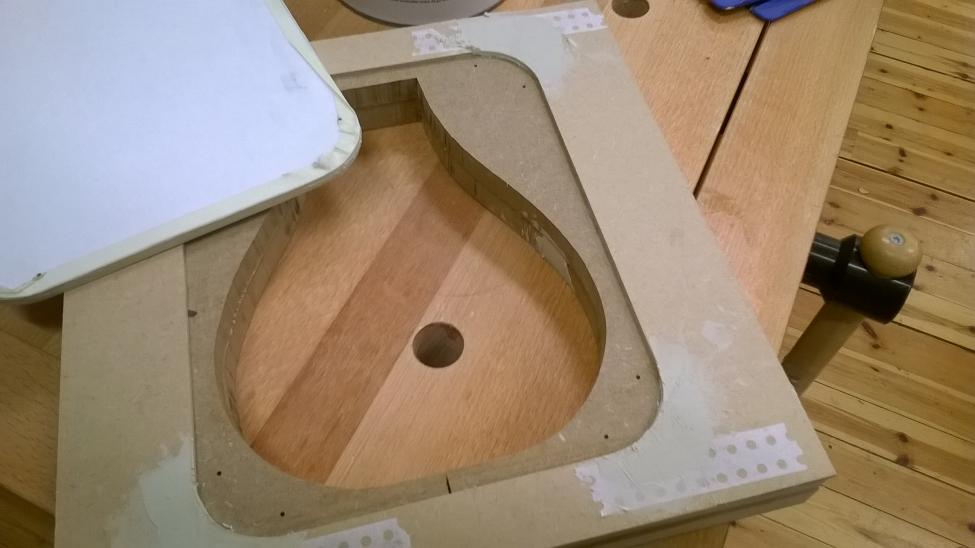

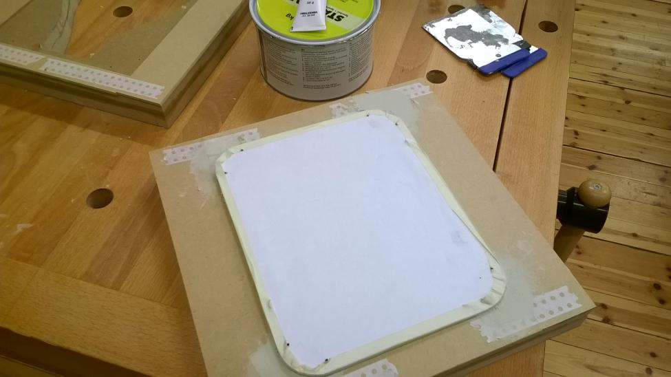

    I morgen kommer storfint besøk på besøk og jeg må ha litt klart til gutta kommer. Må nok en tur nedom verkstedet i kveld siden dagen ble i overkant amputert pga vær- og føreforhold for å få saken på plass til da.
    Småbafler har jeg til Supraene men Raal-dipolen har ingen. Denne er litt sær i formen og siden tida er litt kort, tar jeg den kjappe ruta og lager lag for lag. Her er noen bilder - flere kommer etterhvert.
    Å prøve ut Raalene blir som juleaftenen - forferdelig lenge siden jeg har hørt dipoler og endelig skal det opp et par her i heimen. Så fine banddiskanter har jeg nok aldri satt min fot i før, håper jeg.
    Endelig er jeg igang med modulbaflene....

    Innom som snarest og hentet pengeboka på jobben og fikk limt litt til på disse.
    Jaggu bra at jeg ikke brukte den medsendte malen for den var helt feil.
    Nå er alt i orden - bilder av det som ble gjort i kveld kommer i morgen.

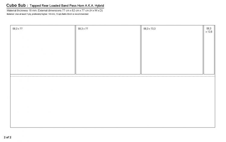

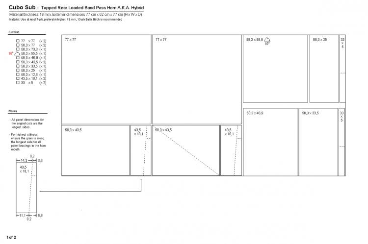

    BB, du sa du ville teste en som gikk litt lavere. Jeg har en litt større versjon av den du akkurat har bygget her. Denne fungerer ca ned til 30-100hz med magneten i munningen. Test ivei dersom du har lyst. Legger ved tegninger for å gjøre livet lettere.
    EDIT: Her er en sammenligning mellom cubo sub'en og en 300l portet bassrefleks tunet til 30hz. I denne målingen så er elementet montert for mest mulig spl istedenfor lavest mulig frekvens, så du vil få ca 5-10hz lenger extension ved å montere slik jeg sa. Som du kan se så er følsomheten fra 40hz og opp mye bedre. helt i bunn så er det relativt likt, men punch i bassen vil være mye mer slående med såpass høy følsomhet. Begge kassene benytter Precision Device PD.1850. 100db følsomhet på 40hz med den størrelsen er vanskelig å bli sinna på.

    Spennende sak Thohaug
    Har et par RCF L18p200 liggende som trenger et godt hjem. Kanskje de kan flytte inn i en Cubo? Er disse simulerbare i hornresp? Hva mener du med den alternative monteringen for mer extension?
    thohaug
    02.02.2014
    2.986
    1.842
    Fetsund
    Montering med magneten i kammeret eller montering med magneten i munningen. Forskjellen er hvilken vei driveren er montert bare.
    Det elementet bør fungere fint i en cubo. Skal være fint mulig å gjøre en grov simulering i hornresp.

    Slik elementet er plassert på tegningen, går greia dypest men mister litt følsomhet (ca 1-2 dB), om jeg forstod geniet riktig.

    thohaug: magneten i munning gir mer extension mens i kammeret gir høyere følsomhet?
    thohaug
    02.02.2014
    2.986
    1.842
    Fetsund
    Det er korrekt. Man kan ofre 1-2db følsomhet mot 5hz extension. Valgte selv følsomhet i mitt tilfelle da det brukes til utleie. Har gjort litt sammenligninger og cubo 18 utkonkurrerer Danley th118 i spl vs størrelse. Målet med denne konstruksjonen var mest mulig spl på minst mulig plass. De låter også helt konge synes jeg. Skikkelig morofaktor. Spredning er også ganske bra om man stacker de vertikalt med munningene mot hverandre.

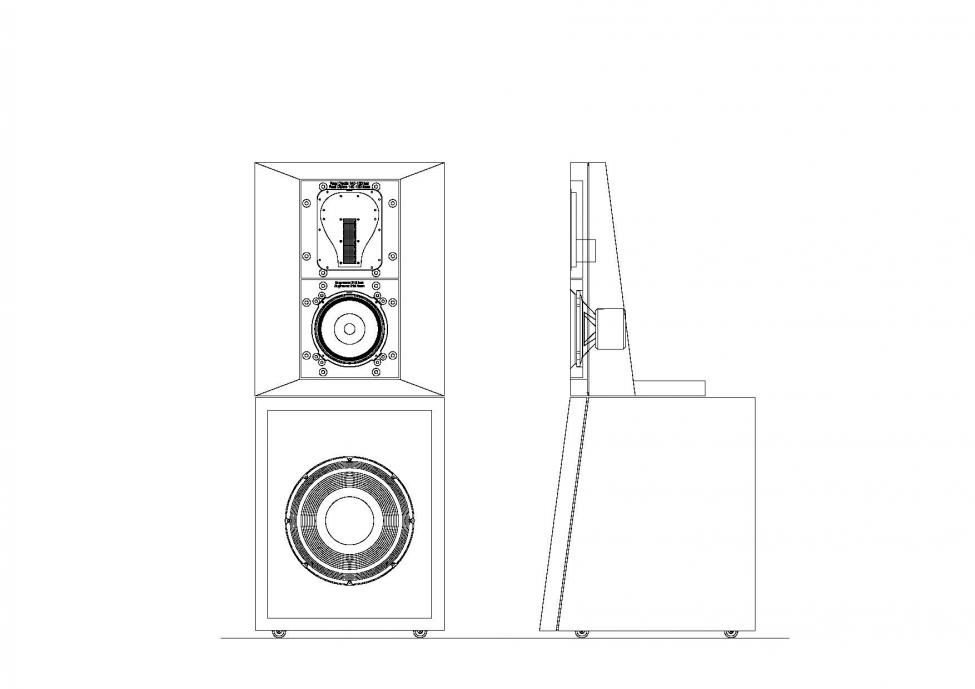

    Har fått tenkt en god del og tatt en avgjørelse til slutt - kobler småbaflene opp imot de skrå Zebranokassene fra lang tid tilbake
    Rammene som skal holde baflene på plass, vil få samme utseende som underdelene og samme frontareal også - et-par skisser
