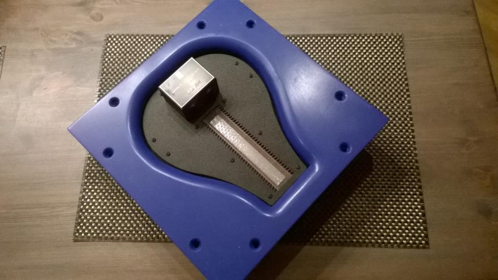

    OB-BB
    02.05.2012
    5.707
    7.999

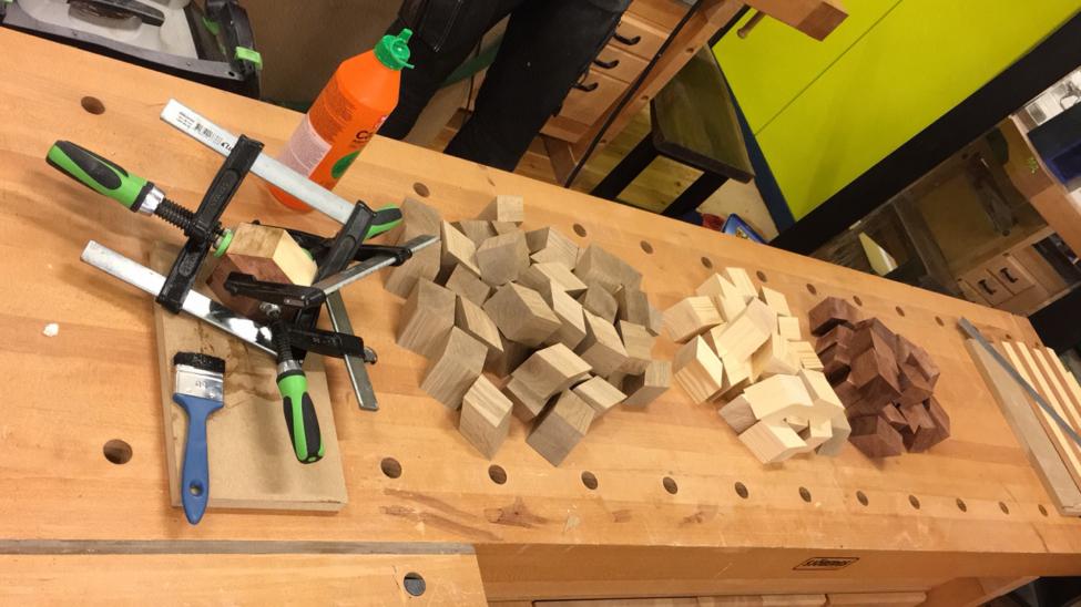

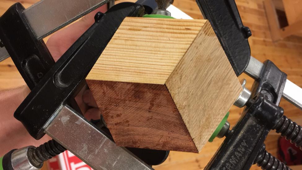

    Flere enn Sluk har latt seg fasinere av tretryllerier
    - her to bilder mottatt fra en av guttene i Vg2
    - fortsettelse følger plutselig og helt uventet
    - dette blir et helt bord til slutt
    Man blir litt vill i øya av dette - det krever en god dose forstand for å bevare forstanden
    BB

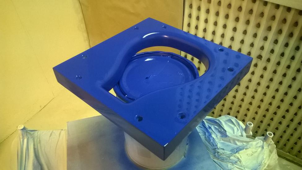

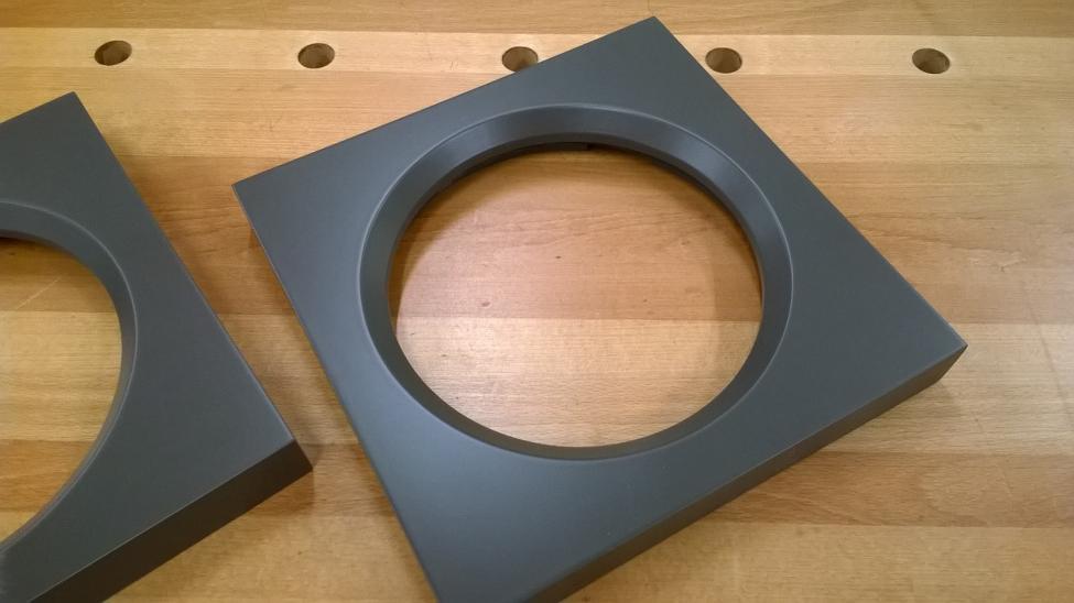

    Kort innpå angående maling: Grunner du MDF eller maler direkte?
    OB-BB
    02.05.2012
    5.707
    7.999
    Johan;
    Grunner, men det er ikke så viktig på flatene.
    Kantene, derimot er greie å seise, enten med limvann eller grunning.
    Puss kantene godt (virkelig godt) og bruk ikke komprimert luft til å fjerne pussestøvet her.
    Bare børst det vekk før første strøk.
    BB

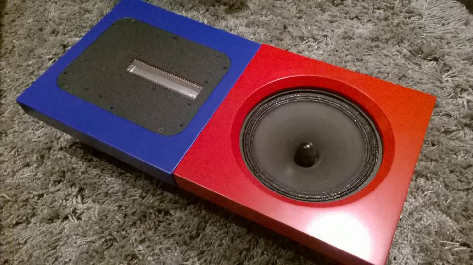

    Utdanningsmessa fyrer løs i morgen ettermiddag.
    Lillestrøm: 11. - 12. januar 2016 - Ta Utdanning
    Blant sjakkbrett og intarsia kommer det et-par telefontuter også som barna kan holde mobilen inntil
    Denne fritt etter frihånd
    - pluss 1/15 av Johans våte drøm
    Hadde konkylien med meg opp på lærerværelset og det ble 2. plass på snakkisskalaen så langt - kun overgått av kakekøtrengselen. Til og med fellesfaglærerne fettat interesse!
    BB

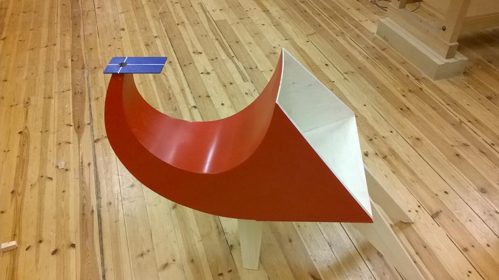

    OB-BB
    02.05.2012
    5.707
    7.999
    Johan;

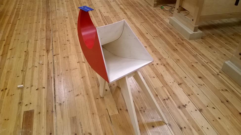

    Han er innblandet i alles liv, ser det ut som.
    Si meg - er det bare å legge på en bredde ekstra og forlenge overgangen tilsvarende?

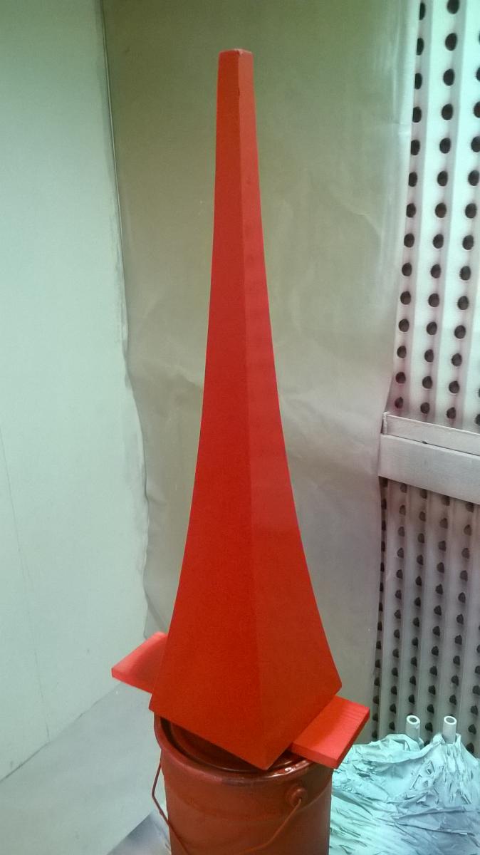

    Lakkering stort sett ferdig
    BB
    57.672
    111.583
    Fine posthorn det der.... Og ja- 18 celler er femten med et ekstra i bredden.
