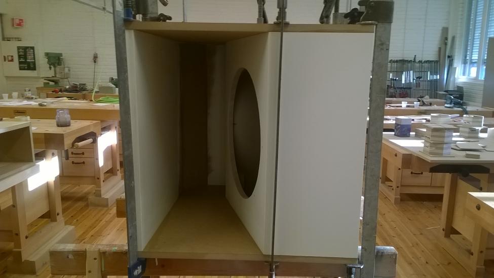

    Har vært på skolen i sekstida i morges for å gi boksene den siste olje og for å bore for hengsler og håndtak i skapfrontene.
    Tar alt med meg hjem ila ettermiddagen og har tenkt å sette kassene på Loftet på noen hjulunderstell.
    Lager også noen rammer slik at jeg kan få montert inn modulbafler med Raal og Supravox pluss litt annet rallamikk slik at vi får prøvd dette også før kassene sendes dåvn ønder.

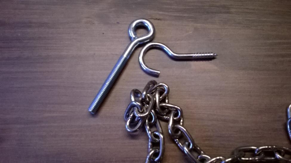

    Liten handlerunde til Biltema resulterte bla i oppheng til kassene over og en haug med håndtak til skapdører slæsj skuffer

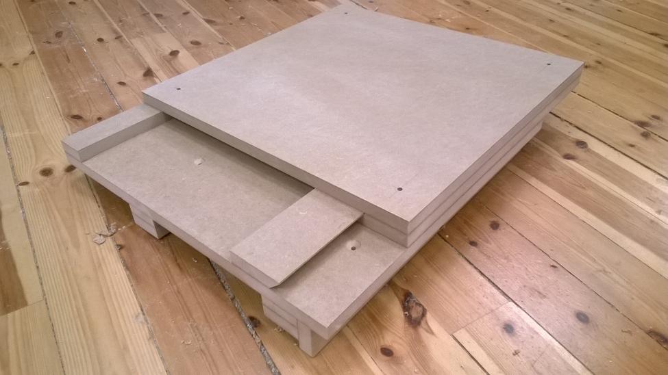

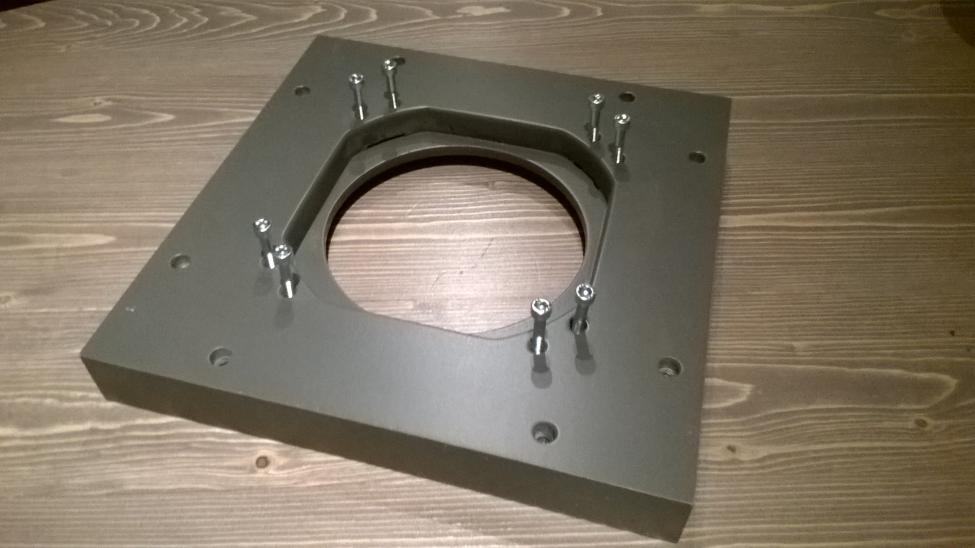

    Kjenner at det begynner å klø ytterst i OB-fisringen og tror jeg har funnet diagnosen.
    Det er lenge siden det har vært spilt på noe annet en horn her i gården, så å er det på tide å fyre dyre.
    For et år siden lagde jeg minst et snes modulbafler med mål 293x293 mm - to lag MDF gir er tykkelse på 38 mm.
    Alle baflene er laget for sin egen driver men alle innfestningene er universelle slik at man kan bytte oppsett ette behov.
    Dette var en av tankene som førte meg til å gå for aktiv deling.
    Her er en modulbaffel - denne er dog til EMS LB7

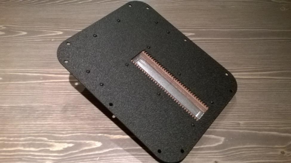

    Som diskantelement pakker jeg nå ut Raal sin Dipole. Min har Amorphous Core. Raal sine billigste banddiskanter er noe av det mest sympatiske jeg har lagt øret inntil. Brukte de i et sett av Hvitingene for ei tid tilbake. Hvordan de låter sammenlignet med andre tilsvarende vet jeg ikke, men Dipolene skal få svette no alldelesforjævlig om de skal leve opp til det småingene presterte. Dette blir noe av det mest spennende før hjul.
    Jeg er relativt sikker på at alle delene spiller over gjennomsnittet hver for seg men jeg er en smule usikker på hvordan et semihorn i bassen lar seg integrere med OB-mellomtone og topp. Thohaugen skal få svette sine modige tårer denne uka....

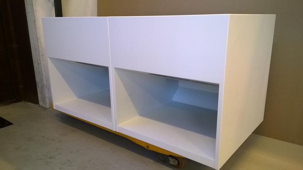

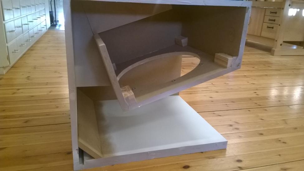

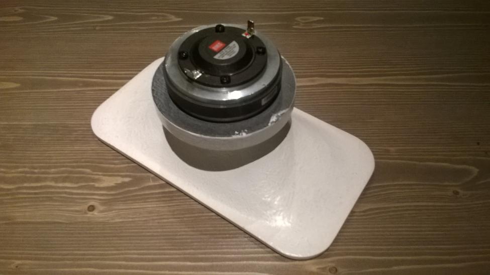

    Siste ut i dag er garasjeanlegget.
    Basskassene er så og si ferdige, opphengene er klare. Himlingen over der disse skal henge, er ikke lukket - jeg kommer til å legge inn noen skikkelige fundamenter for opphengene før jeg kliner gipsen opp. Alt går etter planen så langt.
    Mellomtonehornet er ikke laget ennå, men jeg har valgt å bruke to JBL 2251 som har ligget uvirksomme noen uker. Konisk horn med bittelite kompresjonskammer
    Diskanten blir også en hornløning - Seostut med BMS 4538 på baksiden
    God helg og fred i stua.

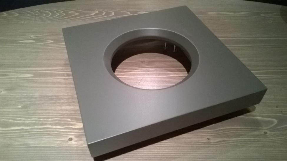

    Vis vedlegget 349958
    Vis vedlegget 349959

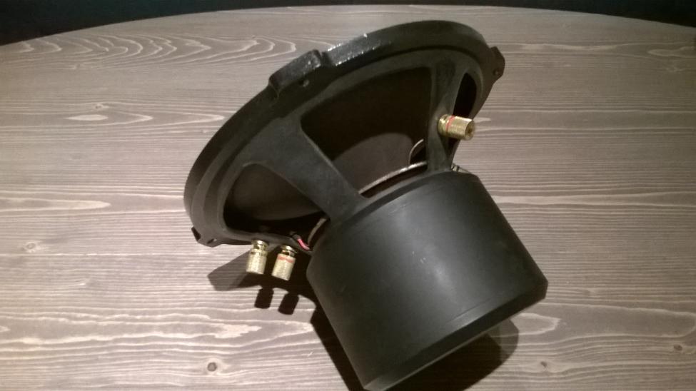

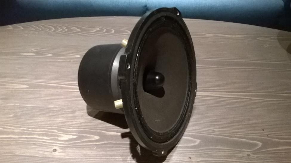

    Eneste stedet i Norges land der det har vært bedrevet Supravox EXC de siste årene, er hos bærumsgutten Vegard. I motsetning til han som har alt for mange, har jeg bare to. Heldigvis har ikke Sleipesluket greid å vri disse ut av hendene mine og nå skal de få jobbe for føda, Mine enheter er OB-versjonen (selvfølgelig) og jeg kjører med standard Instek strømforsyninger. Får ta en kveldstur til Vegard og høre hva som skjedde med hans drivere etter at han fyrte sine strømforsyninger.
    Dette er noen vanvittige bamser - opptil flere kilo hver - og som man ikke kan se, så har etikettene fordampet av varmgangen i magneten. Ikke noe for lukkede kasser, mao
    Vis vedlegget 349961
    Vis vedlegget 349962

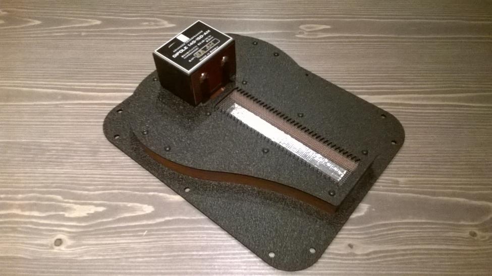

    Vis vedlegget 349964
    Vis vedlegget 349965

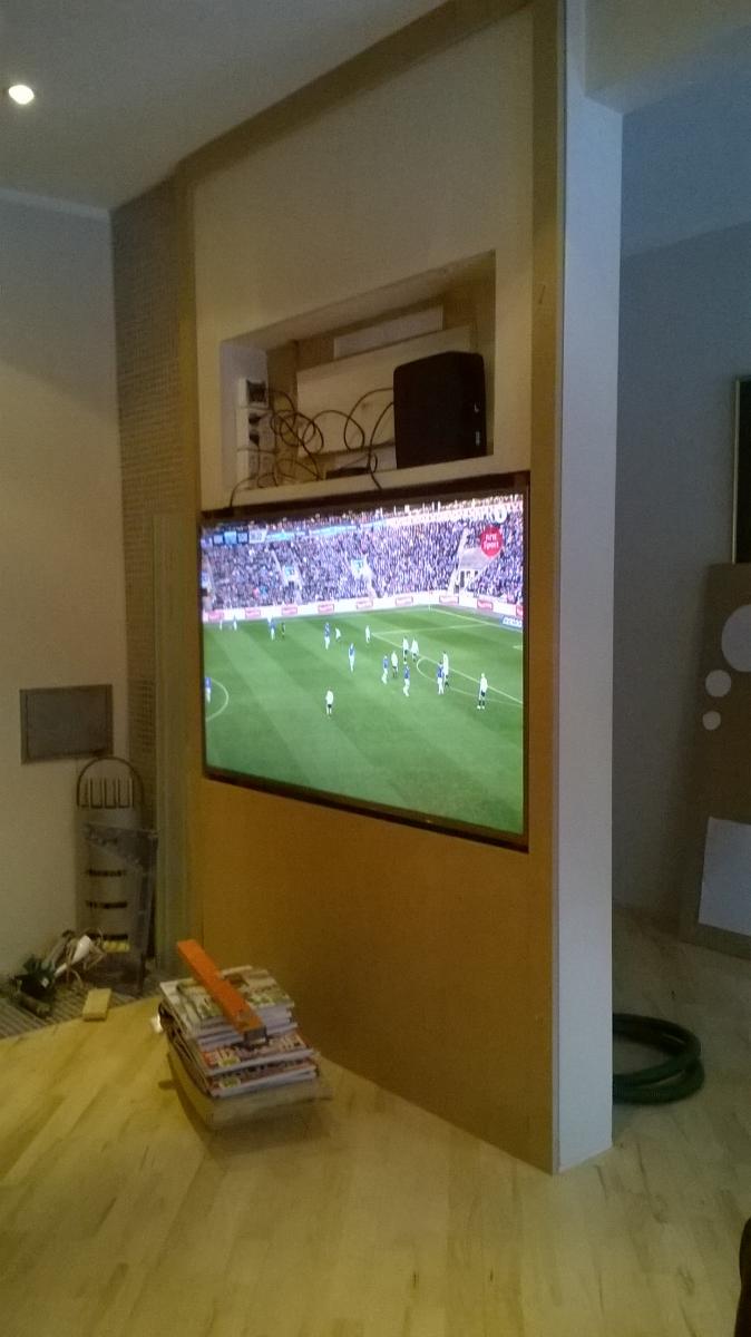

    Fikk også gjort ferdig veggfestet til TVeggen - denne gizmoen tar opp både avstand til bakvegg og gjør at bildemaskinen enkelt kan løftes ned.
    Dakket delene etter å ha gjort litt oppmåling av teve og vegg. Ingenting er som MDF engeneering - traff helt bortsett fra to millimeter i et plan
    Teveen prøvemontert - må skal elementene inn - disse kommer under bildemaskinen.
    Trenger en liten bassløsning i tillegg - noen som har et spenstig forslag?
