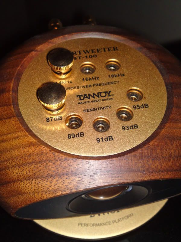

    Hadde en lynvisitt hos Lagga her om dagen. Takk for lånet Lagga. Bra saker! ;)
    Fikk hørt litt på disse.
    Merket med en gang en forandring. bassen var strammet opp, og spilte friere. Det samme med mellomtonen. Virket som om det var mer kontroll.
    Et lite problem var at med mer energi i bassen provoserte frem mer romresonanser ved enkelte innspillinger.
    Ikke noe stort problem, men klart hørbart.

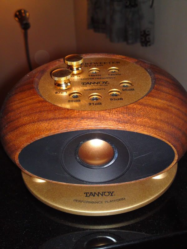

    Syntes det spilte litt lukket i toppen, men det problemet forsvant når Tannoy Superdiskantene kom på plass.
    De gjør virkelig en god jobb i Laggas oppsett.
    Blir litt kjedelig uten. :D

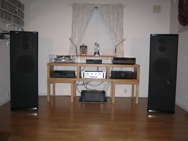

    Vel, så hadde man huset for seg selv for noen måneder, forsåvidt nok å henge fingra i, men også god tid
    til å nyte musikk i fri dressur.
    Et par ting ble fort klart; Electrocompaniet AW 100 greier ikke å drive Mirage M3Si troverdig med litt pådrag.
    Visste det såklart fra før, men med frie tøyler ble det påtagelig plagsomt.
    Noe annet, var at anlegget alt for lenge, hadda fått lov å gå for lut og kaldt vann.
    Det brummet på phonoinngang og pickupen hadde vel gått sine timer.
    Meridianen hoppet og spratt litt i CDsporene, og
    Nakamichien ville ikke spole lenger. Sukk.....
    Samtidig hadde jeg fått opp GyroDec'en fra Danmark, det viste seg at den gikk for sakte - hadde mistanker henimot veggvorten...
    First things first, etter leting på nett, viste det seg at det er et firma i New York, som lever av å serve Nakamichi-spillere. Feilen var vanlig og skyldtes uttørket gummi på et drivhjul, et drivhjul dette firmaet får spesialprodusert for eget bruk, og som de med glede solgte til Nakaeiere i nød.
    Dog var min spiller omtrent den eneste hvor de klart frarådet en egeninnsats; på grunn av snumekanismen, sitter hjulet utilgjengelig, sluttkommentaren fra den hyggelige amerikaner var: "I hope you are technically inclined..."
    Vel, med drivhjulet i hus ( $ 1.20 ), lette jeg etter en løsning for CDspilleren, det brakte meg til HiFihuset, som igjen ga meg nummeret til Roar Malmin.
    En hyggelig telefonsamtale senere, hadde jeg en avtale om å få gått over det meste av anlegget.
    En høstettermiddag lastet jeg så CDspiller, platespiller, kassettdeck og forforsterker i bilen, og trillet til Hokksund.
    Det ble en trivelig kveld i verkstedet til Roar, veldig fascinerende å observere noen i arbeid, som er til de grader dyktig i sitt fag! Jeg satt mellom to delvis demonterte Krell sluttrinn til ca en kvart million kroner, og fikk forklart hvorfor de ryker, med underdimensjonerte komponenter her og der, det samme med en Mark Levinson forforsterker på en hylle, som takket en designfeil er dømt til å få en nedsmelting på et av printene sine. Merkelig hvordan gamle guder viser seg å ikke være hva man alltid har trodd.... :-\
    Anyway, Nakamichi'en ble plukket fra hverandre - glad jeg ikke forsøkte det selv - og nytt drivhjul kom på plass, lätt som en plett.

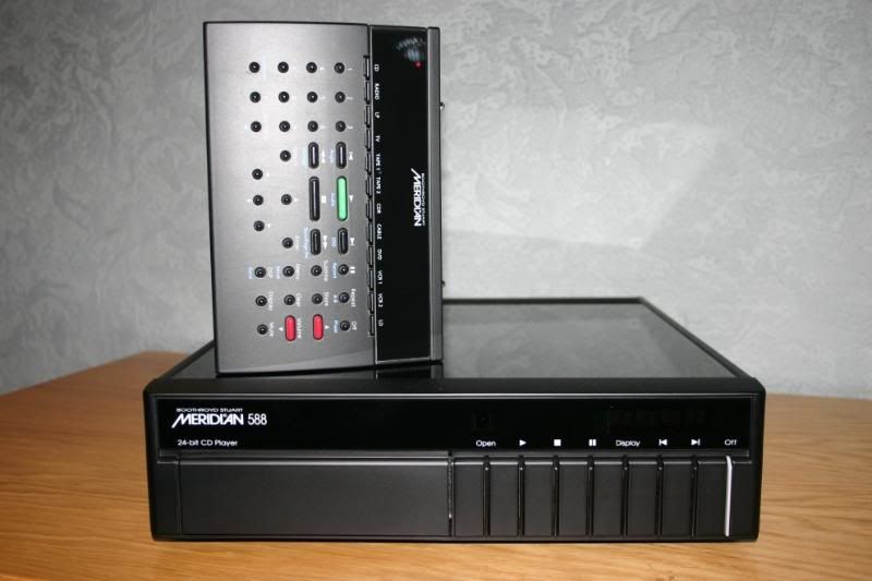

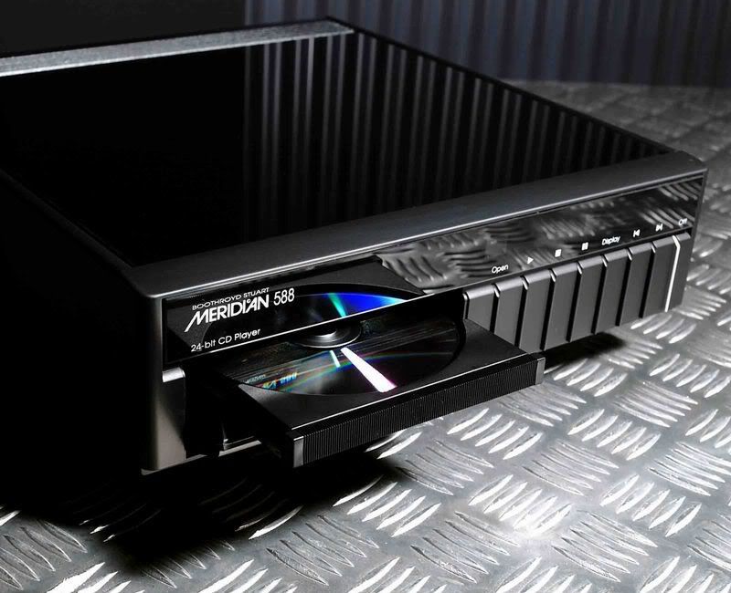

    Meridian'en fikk Roar beholde, kjøpte istedet en Meridian 588 - det var en skarp oppgradering... ;D
    Så var det GyroDec'ens tur, Roar bekreftet mine mistanker rundt strømforsyningen, og lagde like greit en ny og bedre dimensjonert sak.
    Jeg fikk den hengende i ledningen med et spøkefullt smil, og beskjed om jeg kunne lage kabinett selv - han hadde jo lært litt om mine hobbyer også, under pratens gang - det hadde han jo også rett i, sånn ble den:

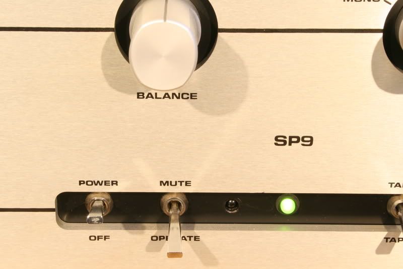

    Jeg hadde også brakt med min kjære ARC SP9 forforsterker, hadde lyst på fjernstyrt volumkontroll, og dette ble behørig montert inn, ganske så usynlig ble det fra utsiden også dette lille hullet var alt man kunne finne:
    Fikk også fikset litt på følsomheten til CD inngangen, slik at jeg hadde litt bedre spillerom med gainkontrollen.
    Det ble en forventningsfull tur hjem, deilig å kunne koble opp reparerte og oppgraderte komponenter, ble sittende resten av natten og kose meg med musikk.... ::) ;D

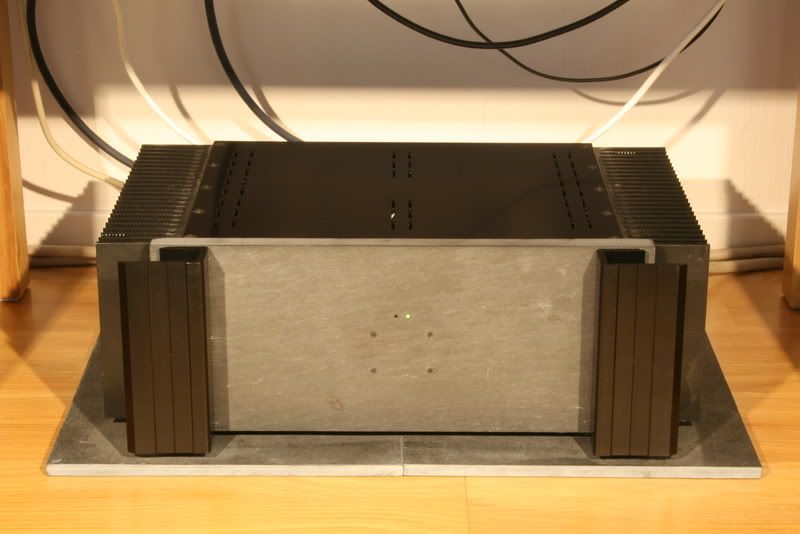

    Det umiddelbare problemet var mangel på kraft, men med Malmin ”på laget”, var det muligheter til å tenke utenfor konvolutten.
    Etter litt diskusjon, ble en kræsjet Meridian 559 prokurert, og Malmin svingte tryllestaven (les: loddebolten) over den.
    Nye ringkjerner ble laget hos Noratel, og alt ble bygget inn i et OAL (?) kabinett, bilder av framdriften kom på mail:
    Så, etter et par uker, bar det av gårde til Hokksund, jeg hadde også med meg SP 9’eren igjen,
    den dro jo på årene, og vi var blitt enige om at et kondis-bytte kunne ha noe for seg.
    Dette ble gjort mens jeg var der, fikk satt inn noen M-caps og diverse snacks.
    Bilturen hjem var ulidelig lang!
    Etter å ha slept Meridianen inn i huset, plastret fingrene og latt forsterkerne tempereres en
    smule, var sannhetens øyeblikk kommet.
    Det ble nok en natt uten søvn – 559’ern hadde et godt grep om Miragene, slik hadde jeg aldri hørt dem før, deilig!
    SP 9’eren hadde også fått et løft, jeg var en ”happy camper”, helt klart.

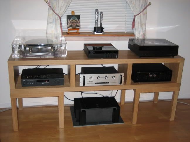

    Vel, det var ikke plass til sluttrinnet i racket, og jeg hadde nå også to platespillere, det var på tide med en tur til IKEA. Hadde i andres tråder sett, at Lackhylla egnet seg til stereobenk, hadde også vurdert å sette den på hjul, slik andre har gjort. På den annen side ville noe slikt resultere i en svært ubekvem betjeningshøyde, følgelig endte jeg med å kjøpe to Lack-bord, og la hyllen oppå disse, syntes det ble en fin løsning:
    Etter å ha sett hvordan det ble seende ut, ble benken omgående omdøpt til Husalteret…

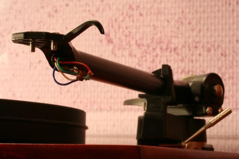

    Vel hjemme var det en Micro Seiki på bruktbørsen som fanget min oppmerksomhet, etter litt kjøpslåing var prisen på et edruelig nivå, og spilleren var min.
    Spilleren, en DQX 500, er ikke en av de store ”klassiske” Microer, men allikevel en liten klassiker i sin egen rett. Den spilte flott sammen med Dynavector 10X5.

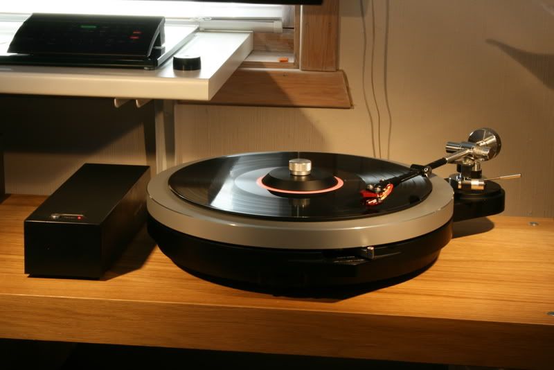

    Armen, MA 707, er også verdt å nevne, et glimrende produkt:
    Elkjøp hadde også lokketilbud på en Philips 47” den høsten, dvs at de ikke var interessert i å selge meg de gangene jeg var og så på den, men skulle gjerne friste meg over på noe dyrere.
    Det ble nå 47”eren allikevel, og min kjære protesterte faktisk IKKE, da jeg foreslo å sette den foran vinduet – det er ikke merkelig at det ble henne altså….. :-*
    Utpå senhøsten så det altså slik ut

    Meridian er alltid verdt oppmerksomhet ved nye investeringer, når jeg begynte å vurdere utskifting av
    588, var G 08 på en meget kort liste, og var den første spilleren jeg la inn bud på.
    Nå ville tilfeldighetene det slik at det ble en ARC istedet, og det var også en god måte å komme i mål på,
    for så er emnet CD spiller utdebattert. 8)

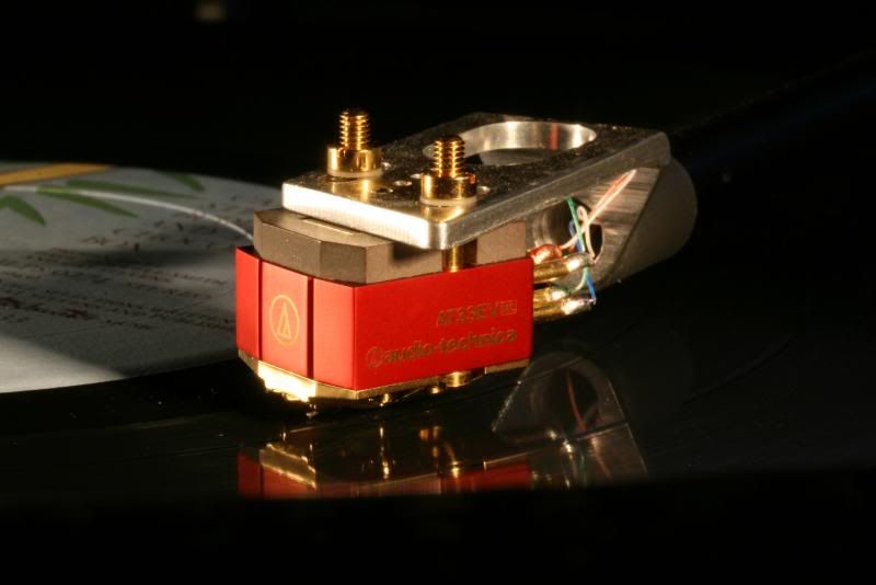

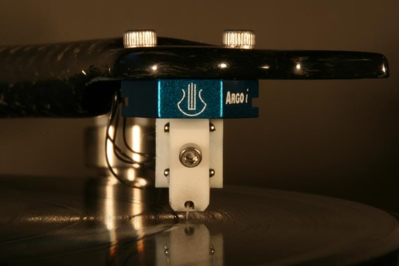

    Eehh hmmm, mine fotokunster matcher knappest dine Jazzy, men siden du nøder;
    Argo"i" rillelangs, for anledningen Cat Stevens' "Buddha And The Chocolate Box":
    - ser at jeg skal justere antiskating en smule ja.....

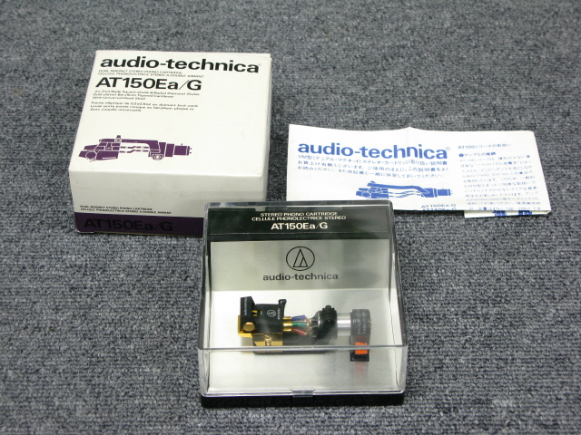

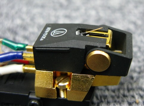

    AT 33 EV spiller engasjerende, ingen tvil om det, men både arm og pickup faller nok litt gjennom i sammenhengen,
    det skulle da også bare mangle.....
