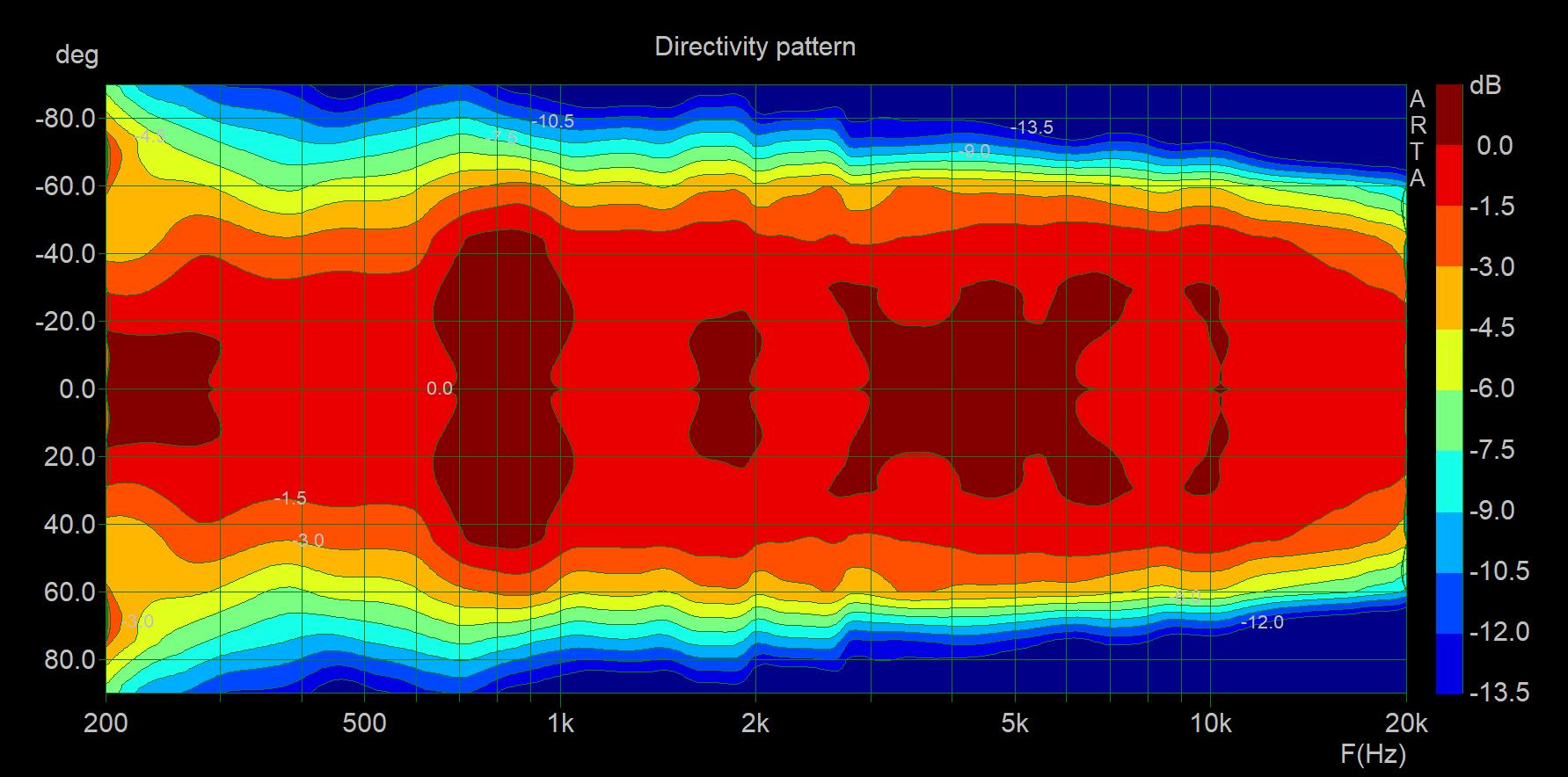

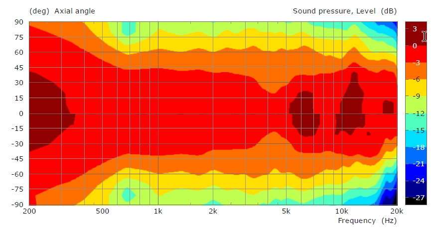

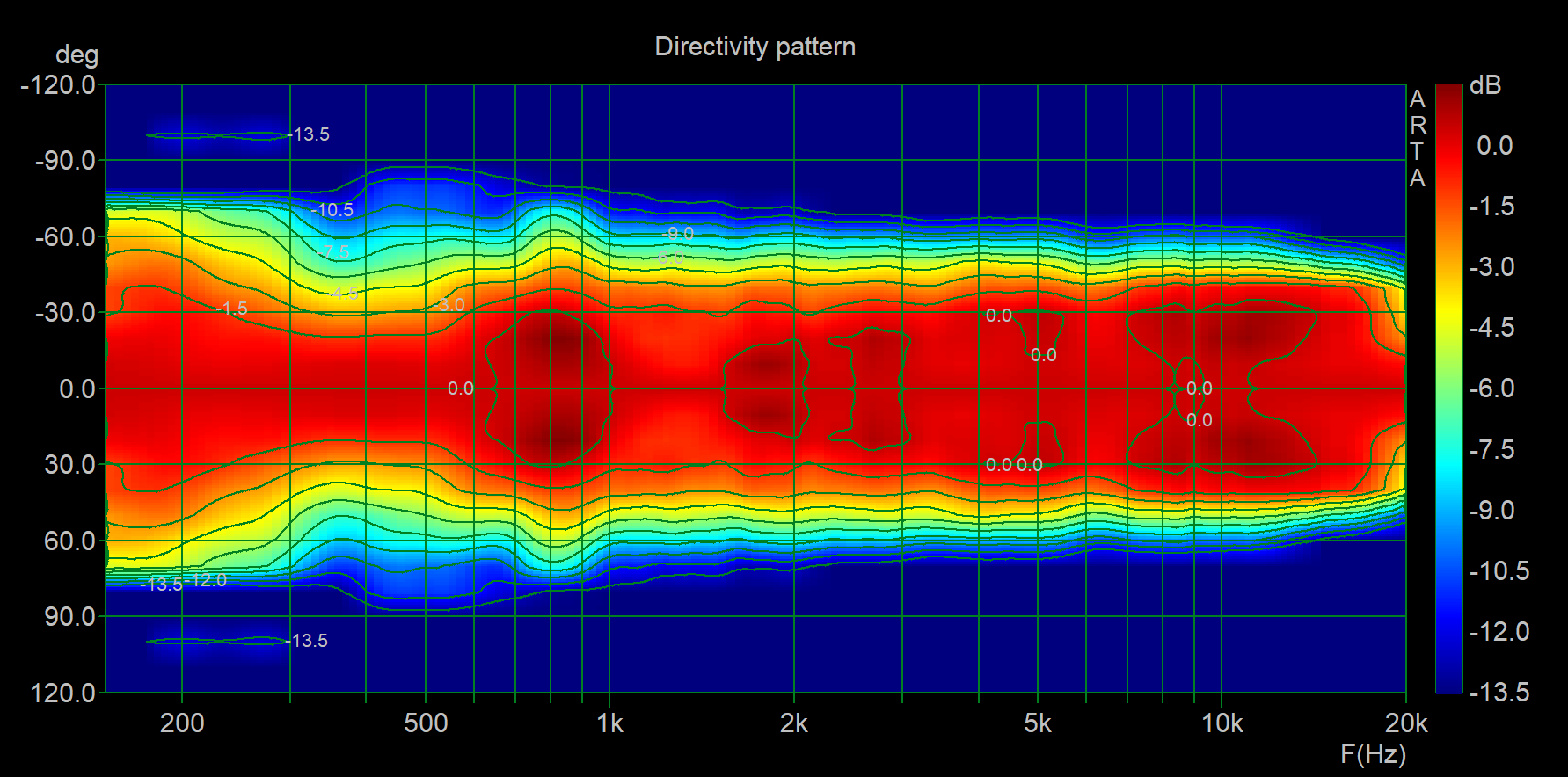

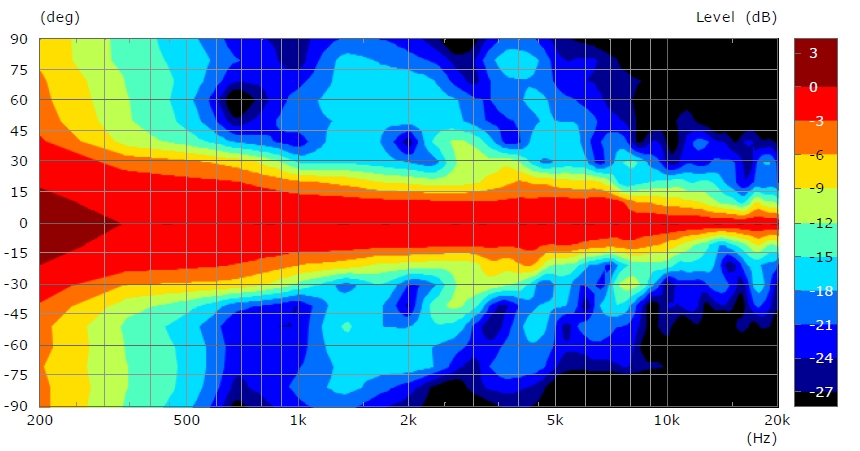

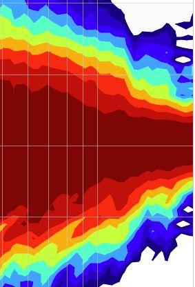

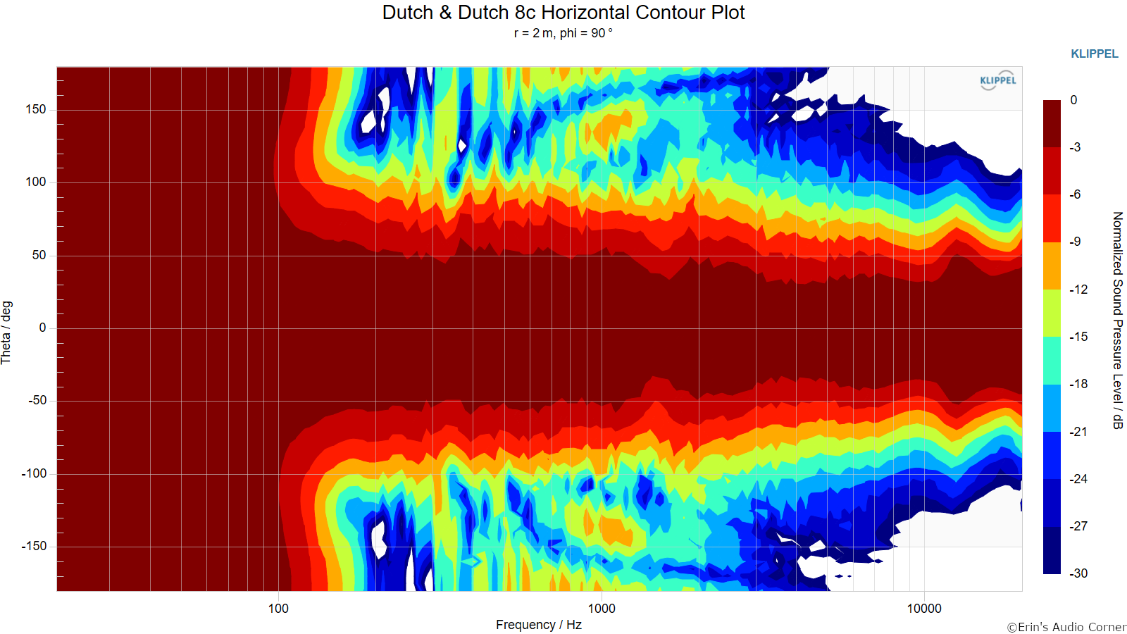

    @na_X
    Direktiviteten er ikke dårlig. Tvert imot er den bra og langt over gjennomsnittet. Men spesielt den horisontale er ikke på toppnivå og avviker en del. Den ligner egentlig ganske mye på uniformiteten flere har fått til med kardioide. Her ser man også en forskjell på 60° i tilsvarende området.
    Noen eksempler på bedre horisontal uniformitet ser man under.
    110x80 horn_horizontal directivity_indoor with no gating at 0.4m distance.jpg

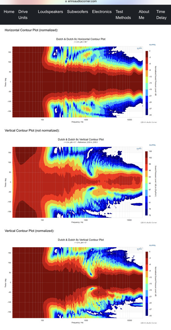

    @na_X
    Vis vedlegget 920949
    Vis vedlegget 920950
    Vis vedlegget 920952
    D&D 8C er en liten høyttaler i forhold til 8381 (26 kg vs 172 kg). Den har verken headroom eller vertikale egenskaper som 8381. Nedenfor vises vertikale direktivitetsplot for D&D 8C. De fordelaktive bassegenskapene i D&D 8C stopper opp ved ca. 100 Hz, mens 8381 er mer fleksibel enda dypere i bassen.
    Jeg har til gode å se en høyttalerpakke i salg som matcher 8381 i kapabilitet og spesifikasjoner for øvrig. Kom gjerne med eksempler på sammenliknbare eller bdre høyttalere for diskusjonens og informasjonsdelingens skyld👍🏻

    @na_X
    Ser jo absolutt bedre ut enn de 1-mill boksene! Men når man måler direktivitet, er det ikke vanlig å "normalisere" 0 grader til 0.0dB slik at man ikke tar høyde for variasjon i frekvensrespons v/0 grader? Altså slik at man KUN vurderer direktivitet? Da skulle det ikke være mulig å få slike brune flekker rundt omkring?
    I direktivitet så mente jeg jo spredning, ble litt dårlig formulert fra min side og feil ordbruk da det ble litt travelt her før idag.
    Jeg kan prøve å omformulere litt. Ved sweet spot så har man en flat frekvens respons, ved noen grader unna så vil disse Genelecene ha dårlig spredning som gir en ganske hard tilt avhengig av hvor mange grader man er borte fra sweetspot.
    Som jeg skrev tidligere så er det sikkert et designvalg. Noen ønsker god spredning og andre dårligere, igjen veldig avhengig av rommet.
    Godt mulig jeg tolker kurvene feil, men vanskelig å si med en graf uten beskrivelse..
    De var normalisert til 0°. Ellers vet jeg for lite hvordan disse grafene konstrueres. Jeg har sett at det kan variere med ulike programmer og virker som de lærde krangler litt om hvilke som er mest korrekt. F.eks ser polarrespons målingene mye bedre ut med Omnimic. Selv vil jeg nok bruke EASERA til siste målinger og evt. få målingene utført av NWWA labs.
    Disse målingene var for øvrig ikke helt anekoiske og det er noe og hente på bedre EQ og FIR.

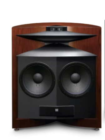

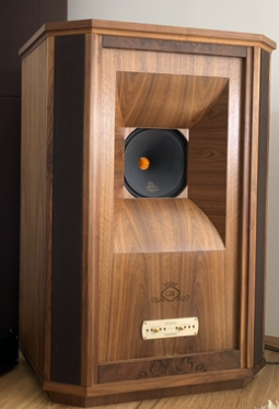

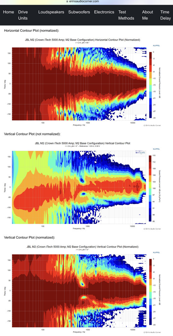

    JBL M2 er en veldig god høyttaler. Jeg har hørt den selv med 18-tommers sub, og den låt dynamisk og krystallklar.
    Målingene til M2 er også veldig gode, men M2 har ikke samme fordelaktige vertikale egenskaper (se plot nedenfor). Sweet spot for M2 er mindre enn for 8381.
    Men nå er vel prisen på M2 mye lavere enn 8381, hvor sistnevnte er mer i samsvar med disse deilige Everestene fra JBL, og da ville i hvert fall ikke jeg vært i tvil om hva jeg ville valgt hvis de skulle plasseres i min egen stue:
    Smaken er som baken? Nei...
    Ellers har faktisk til og med mine Tannoy Westminster point-source høyttalere maks SPL på 131dBSPL og det kun ved stusselige 700W som jeg aldri har prøvd. Og dessuten 122dBSPL kontinuerlig v/100W. Så jo, det finnes point source som slår 8381 på ren SPL som var en av tingene som ble utfordret. Og de er fullrange, ned til 18Hz -6dB. Men de måler nok ikke like fint som Genelec, det er nok helt sikkert tenker jeg :) Men om de låter noe dårligere i et rom må jeg høre først... Og KAN det bli noe vakrere?
    Ellers, av andre stygge moderne aktive studiomonitorer finnes det masse interessant med like eller langt bedre headroom og mye lavere pris, for eksempel fra Adam Audio (S5 og S6 serien, som også har dugelige/minst like gode tall på forvrenging (<0.3% THD >100 Hz v/90dB) i tillegg til SPL mellom 128-133, men som har en begrenset vertikal spredning og en kontrollert horisontal spredning med waveguides som er ment for jobben som "main" monitors. Det er i hvert fall ikke mangel på hverken dynamikk eller "holografi" i mine, til kun 60-80kNOK stykket ;-)
    Generelt er de fleste studiomonitorer et rent "steal" ift pris/ytelse hvis man kan orke utseendet.

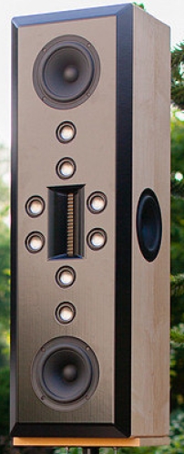

    På sett og vis har Genelec kopiert Unity/synergy designet til Danley. Og de har gjort på en måte hvor de unngår patentet på Synergy. I forhold til "point source" egenskaper vil derimot Danley sin Synergy løsning være bedre, men Danley klarer ikke å bevare den vertikale spredningen så lavt i frekvens som Genelec gjør med mange små elementer (5"). Og Danley bruker heller ikke verdens beste elementer eller bryr seg om at on-axis responsen skal være innenfor +/-1,5 dB da de retter seg mot PA markedet. I SPL leverer derimot Danley. Noen eksempler i linkene under.
    Løsningen med flere små elementer til å bevare spredningen nedover er ikke nytt. Jeg har sett det for mange år siden og ville tro noen har kommersialisert det. Her er f.eks en slik høyttaler:
    Jeg vurderte en tilsvarende type høyttaler for noen år siden. Men en utfordring med en slik høyttaler at den måler ikke så bra som enkelte andre design når det plasseres på et gulv i rommet. Som nevnt tidligere, så er det åpenbart mer vesentlig hvordan en høyttaler opptrer i rommet fremfor anekoisk. Her kan polarresponsmålinger og spinorama være misvisende.
    Vis vedlegget 921026
    Vis vedlegget 921028
    Ellers, av andre stygge moderne aktive studiomonitorer finnes det masse interessant med like eller langt bedre headroom og mye lavere pris, for eksempel fra Adam Audio (S5 og S6 serien, som også har dugelige tall på forvrenging (<0.3% THD >100 Hz v/90dB) i tillegg til SPL mellom 128-133, men som har en begrenset vertikal spredning og en kontrollert horisontal spredning med waveguides som er ment for jobben som "main" monitors. Det er i hvert fall ikke mangel på hverken dynamikk eller "holografi" i mine, til kun 60-80kNOK stykket ;-)
    Førstnevnte JBL Everest er en svært kapabel høyttaler. Men den er mindre enn 8381 (f.eks.150 vs 142 kg) og Everest går bare ned til 40 Hz i ekkofritt rom, ca. 30 Hz i rommet. Everest har heller ingen løsning for direktivitet nedover i bassen. Den oppgir heller ingen data for frekvensfeil, og har en heving i diskanten på en håndfull dB.
    Tannoy Westminster er kapabel på flere områder, men frekvensresponsen er eksentrisk, se figur nedenfor.

    Gamle Westminster slår disse teknologimonsterne på SPL, er point source og full range, noe du utfordret oss på, så jeg tok utfordringen. Men tror jeg skal ta noen (nye) målinger av Westminster selv. De måler ikke så bra, det vet jeg allerede, men mye bedre enn den grafen du viser i direktelyd hvis jeg skal tro på Trinnoven når jeg tar bort førsterefleksjoner. Den ene kurven fra han Dennis Murphy som han publiserte i ASR, 10 år etter at han tilfeldigvis hadde med seg måleutstyret sitt hos en buddy, er med mange forbehold kan man nok si. Faktisk litt useriøst å gjengi..

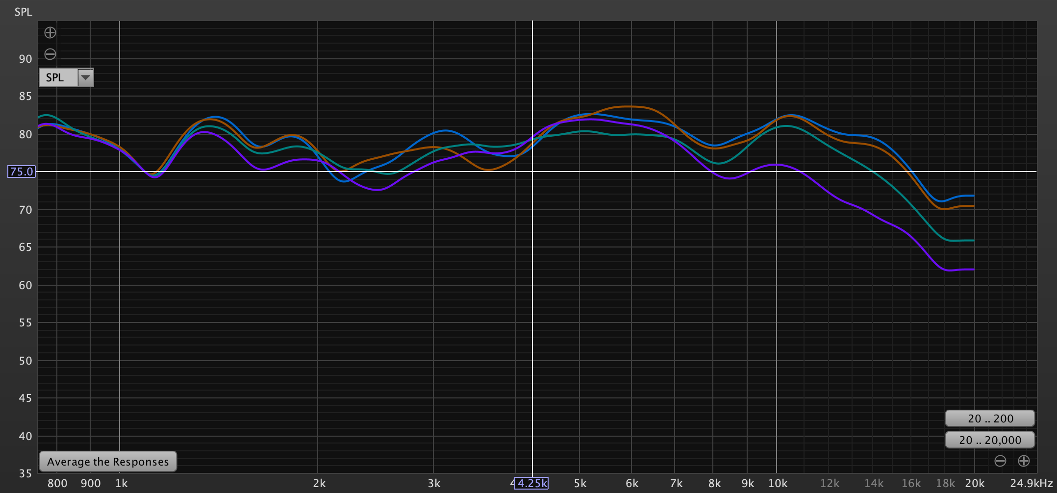

    Forresten jeg svarte på den ASR-tråden med denne målingen i rommet mitt, uten korreksjon, men du valgte heller å gjengi en mye dårligere måling fra den samme tråden:
    Oj, nå husker jeg, jeg hadde faktisk målt dem i 0, 15, 30, 45 grader opp til 20kHz også, fortsatt uten noen form for korreksjon men relativt nærfelt og målt fra der høyttalerne står i rommet (også publisert på samme ASR tråd). Ganske pent opp til 8kHz og ut til +/- 30 grader i hvert fall, spesielt hvis du hadde "normalisert" disse grafene fra 0 graders-målingen...
    Når det måler så jevnt ut til +/-30grader er det enkelt å fikse litt ujevnheter +/- 5dB med DSP eller?

    Alle de som kritiserer “Genelec i rommet”: er dette ein analytisk kritikk etter å ha tolka direktivitets-grafane, eller ein praktisk kritikk etter å ha høyrt dei?
    Det er vel heller en kommentar imot designet av direktivitet, det trengs masse toe in og man er nødt til å sitte i sweet spot ifølge noen av de målingene.
    Mellomtoner har gjerne en tendens til å ha dårligere spredning oppover i frekvens, gjerne fra 1KHz og diskanter har det samme men gjerne høyere i frekvens på alt fra 5 til 20KHz avhengig av materialer, størrelse og andre faktorer av designvalg (bånddiskant, dome, horn etc). Noen har enkelte styrker der andre har svakheter. Elementer har gjerne et breakup point der de starter å beame og der får man gjerne også dårligere spredning.
    I noen situasjoner så velger konstruktøren å ha dårligere spredning for å unngå mye refleksjoner fra vegg etc. og kan like gjerne være et bevisst valg sådan. Ulempe med dårlig spredning er smalt lytteområde og hodet i skrustikke med en egoplassering. Fordel er som nevnt mindre refleksjoner fra vegg.
    Det er ikke mye fasit på lyd sånn direkte, men fordeler og ulemper er det mye av.
    M2 har heller ingen fleksiblitet i bassen for å opprettholde direktivitet ned i frekvens.
    Hva tenker du selv?
    Jeg ser at det av og til er M2 til salgs på Finn og HFS, og dette er mye brukthøyttaler for pengene. Det som skremmer en del, tror jeg, er DSP-integrasjonen. Crown-ampene støyer og det er ikke helt rett frem å få M2 til å spille med alternativ elektronikk. Det er synd og dumt at JBL ikke har tenkt mer på brukervenlighet. Genelec har en plug&play-løsning hvor bruker er oppe og står med kalibrering og andre innstillinger etter noen minutter.
    Vis vedlegget 920956
    Jeg er enig at den vertikale spredningen til 8381 er bedre enn M2. Obs: spredningen vil variere med delefrekvensene man velger.
    Litt usikker på om jeg kan være enig i forskjellen på størrelsen av sweetspot, men mulig du har rett. Jeg synes det er litt utfordrende å sammenligne slike målinger mot hverandre og er generelt skeptisk til enkeltmålinger. Liker å se flere uavhengige målinger, men enkeltmålinger gir jo en indikasjon.
    Men tror nok jeg må konkluderer med hva direktivitets og spredningsmålinger:
    USA ved forskningsavdelingen i Harman-0
    Finland ved Genelec-1
    Mine JBL LSR 308 til 2.000,- måler også ganske bra på disse parameterene så jeg føler at slaget står andre steder. Men for å være helt tydelig. Jeg hadde takket ja til to 8381 anytime.

    Jeg etterlyste eksempler på høyttalere med sammenliknbare eller bedre egenskaper. Ovenfor har du bare reklamert for eget produkt og selskap (Midgard Audio). Vis gjerne eksempler på ferdige produkter med anekoiske målinger.
    Tullprat og stråmannstaktikk.
    Det finnes mange horn der ute som har mindre beaming. Det var dette jeg ville eksemplifisere, og det eneste hornet jeg hadde høyoppløste målinger på var det jeg har utviklet. Koniske og OSWG har enda mer perfekt spredning. Det er ingen rimelig grunn til at jeg dermed skal bevise at det faktisk lages høyttalere med disse. Det er heller ingen rimelig grunn til at vi skal tenke "jaja, vi kan jo ikke forvente topp spredningskontroll fra en høyttaler som kan levere 130dB..." Jo, faktisk, det er rimelig grunn til å forvente det når en monitor koster en million for et par.
    Så jeg synes ikke argumentet mitt bør være spesielt kontroversielt. De beamer uforholdsmessig mye til å være en høyttaler der spredningskontroll er selling point no.1.

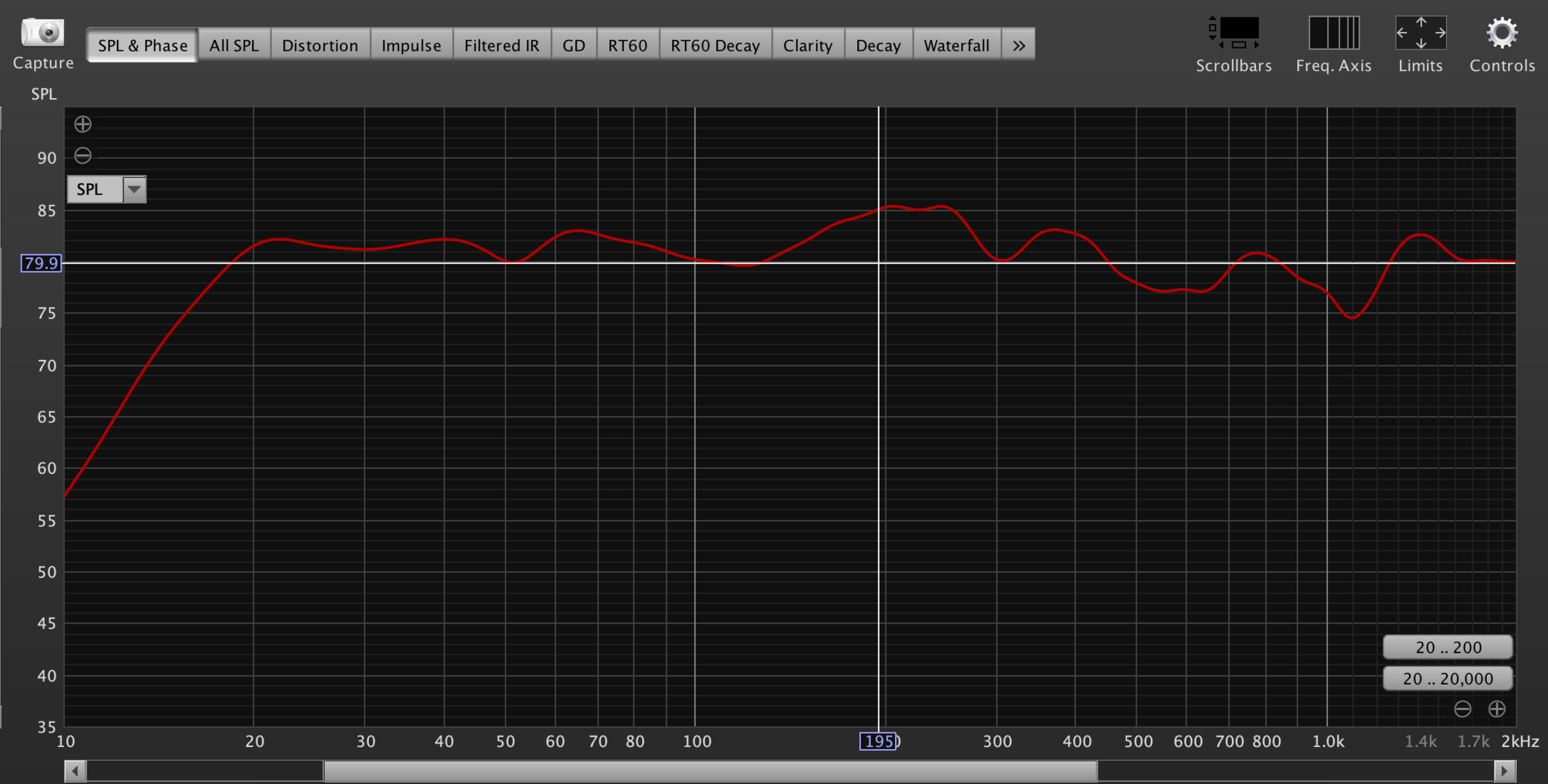

    Jeg tenker vel at de Genelec monitorene er veldig gode. Og veldig dyre ift hva du får fra Adam for eksempel.
    Vis vedlegget 921061
    Vis vedlegget 921071
    (svaret er "ja men ikke enkelt hvis du vil beholde en klassiker". Jeg jobber med det nå men det er veldig frustrerende vanskelig :))

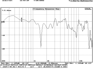

    Det er ikke rett frem å måle en høyttaler uten rombidrag. Han som lagde målingen, Dennis Murphy, virket på meg som en kompetent ingeniør:
    Jeg tviler sterkt på at den målingen han gjorde mens han var på besøk hos en buddy for 10 år siden var uten rombidrag. Prøv selv å flytt et par Westminsters mens du er innom... Mens mine grafer gidder du ikke engang å kommentere. Jeg kan også måle litt. Har til og med fancy titler hvis det hjelper deg. Men greit. Ha det på badet, din gamle sjokolade. Du må liksom vinne uansett... og jeg blir helt matt av slikt... 😁
    Vis vedlegget 921029
    Vis vedlegget 921030
    Vis vedlegget 921031
    Jeg oppfordrer fortsatt til å bidra med eksempler på høyttalere med sammenliknbar eller bedre ytelse enn 8381. PA-høyttalere kommer ikke helt opp mht. nøyaktighet, men jeg har sansen for mye fra PA-siden hvis SPL trumfer andre faktorer. PA er som kjent svært rimelig i forhold til «HIFI».
    Jeg kjenner faktisk ikke til noen som har lagd en svært nøyaktig referansehøyttaler med koaks kompresjonsdriver. Genelec utviklet sin egen kompresjonsdriver for nettopp dette formålet. Også de 4 mellombassdomene er utviklet og lagd i Finland.
    Idéen med å spre drivere slik Genelec har gjort nå, er ikke ny. En finsk høyttalerekspert, Pekka Tuomela, skrev en bok om bygging av høyttalerr for omtrent 30 år siden hvor en slik høyttaler, HIFI-C1, ble presentert. Om idéen kan kalles «finsk» av den grunn, vet jeg ikke.
    Lenke: www.snareman.fi/hifi/muut.html
