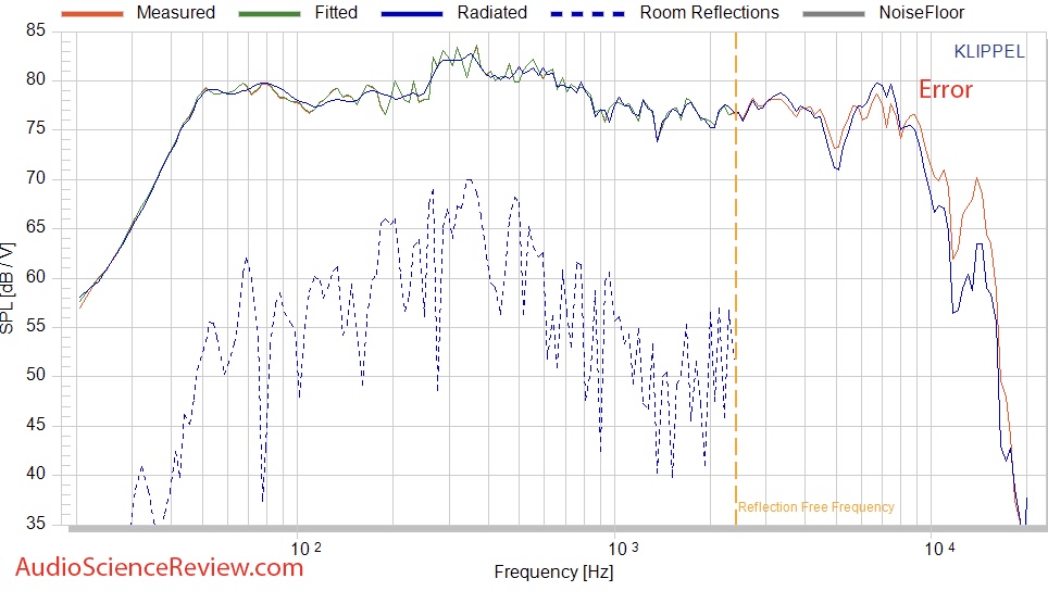

    Det er ikke nivået i seg selv som er agressivt - det nivå og Q- faktor. Korreksjonen er +5dB ved 180Hz, -4db ved 240 Hz - +3dB ved 280Hz og igjen -4dB ved 360Hz og +2db ved 420hz.
    Jeg antar denne høyttaleren måler paddeflatt - så dette er altså romproblemer som korrigeres med aggressiv EQ av direktelyden. Det er en slik korreksjon som har skapt mange av de negative "mytene" om romkorreksjon - fordi her gjør korreksjonene veldig mye feil. Impulsresponsen blir jo helt feil.
    Det du ser i mine målinger, er hvordan en «helt» flat anekoisk høyttaler oppførte seg i et spesifikt rom i én enkelt måling.

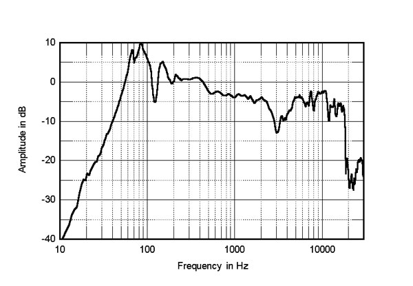

    Nedenfor er vist anekoiske målinger av høyttalere som er populære blant audiofile. Den første er anekpisk måling av en koaksialhøyttaler. De to siste figurene er målinger av en annen type høyttaler, men de to målingene er altså av samme høyttaler. Det er bare målemetoden som skiller de to nederste figurene. Figur #2 er gjort med en Klippel, mens figur #3 er gjort av John Atkinson i Stereophile.
    Poenget mitt med å vise figurene nedenfor, er å reise spørsmålet om hva som skjer med den opplevde lyden hvis man ser at slike høyttalere har en jevn respons i rommet? Slik jeg ser det, må man bruke «brute force» for å få slike høyttaleres rommålinger til å se pene ut. For hvordan er det ellers mulig å få anekoisk rotete høyttalere til å se ryddige ut i rommet?
    Det andre poenget mitt er å vise forskjellen mellom en Klippel-måling og en måling av samme høyttaler gjort av en erfaren praktiker som Atkinson. Hvis man ikke kjenner høyttalerens anekoiske respons, hvordan skal man da vite om man har brukt «brute force» for å få de fine grafene av lyden i rommet sitt? Hele avviket mellom Klippel-målingen i figur #2 og Atkinsons måling i figur #3 kan tilskrives Atkinsons forsøk på å måle høyttalerresponsen uten å ha tilgang til anekoisk rom (noe av avviket kan også skyldes feil hos ASR, men disse feilene er neppe betydelige i denne sammenhengen). Det er stor forskjell (mange dB) mellom figur #2 og #3. Derfor er det så viktig å ha anekoisk flate høyttalere før man begynner med EQ; ellers vet man ikke hvordan lyden er med eller uten slik EQ, og man vet heller ikke hvor korreksjon av høyttaler og rom begynner og slutter.
    Så kan man reise spørsmålet om hva som låter best av…
    (1) …anekoisk flat høyttaler med uryddige romkurver…
    …eller…
    (2) anekoisk uryddig høyttaler med ryddige romkurver?
    Jeg tror ikke det finnes et svart-hvitt svar på spørsmålet, men spørsmålet gir food for thought.

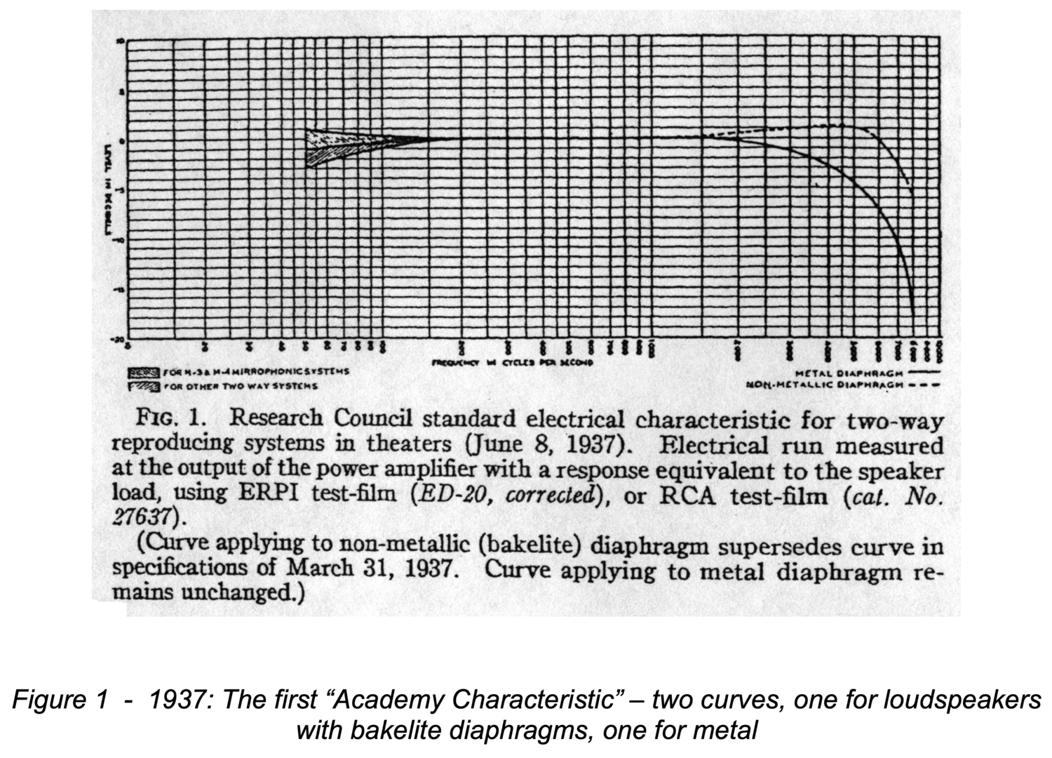

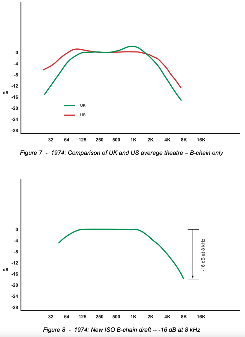

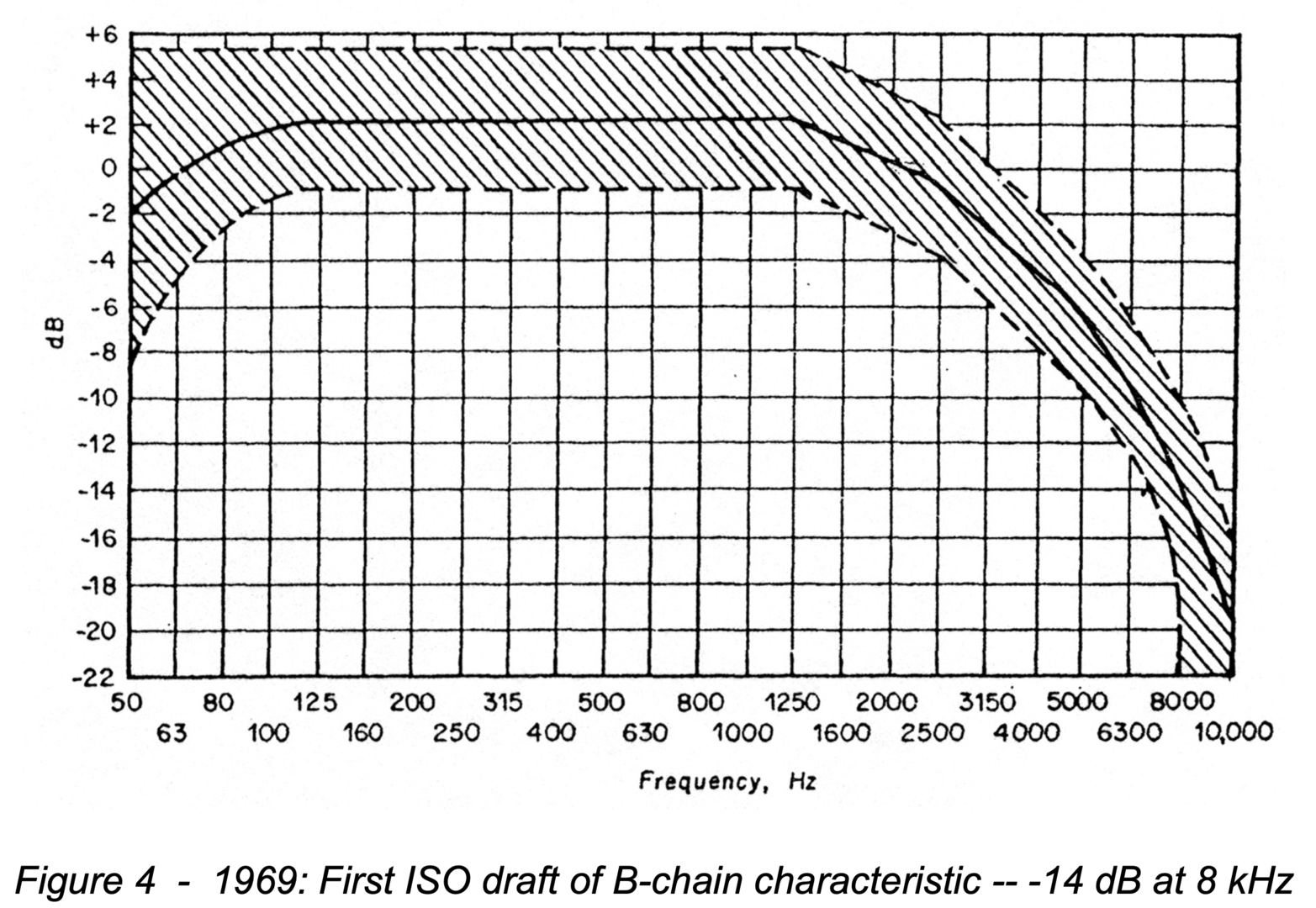

    Som markedsføring er det lukrativt å "eie" fasit på hva standarden skal være når man skal fjernselge høyttalere.
    I Toole og Harman sitt tilfelle "beviste" de at de noenognitti anekoiske spinoramamålingene deres kunne vise powerresponsen til høyttaleren og samtidig forutse hvordan det ville spille i et rom. Samtidig kunne de vise til at lyttere foretrakk targetkurven ril disse høyttaler+rom med deres jevne powerresponsen . Når markedet dreide seg mot å fjernkjøpe høyttalere uhørt var det big business å selge høyttalere som hadde en forutsigbar respons i rommet som også skulle være standarden som sluttet Circle of confusion.
    Som for eksempel her: https://www.harman.com/documents/AudioScience_0.pdf
    Genelec forsøker også å "eie" standarden ved
    å hevde at flatt er utganspunktet.
    Harman sine papers førte til årelange diskusjoner her og Genelecs fører nå til SH sine utspill, men poenget mitt er at vi har ikke kommet noe nærmere en slutt på Circle of confusion for det.
    "Genelec forsøker også å "eie" standarden ved å hevde at flatt er utganspunktet".
    Det er historiefordreining. La meg utdype.

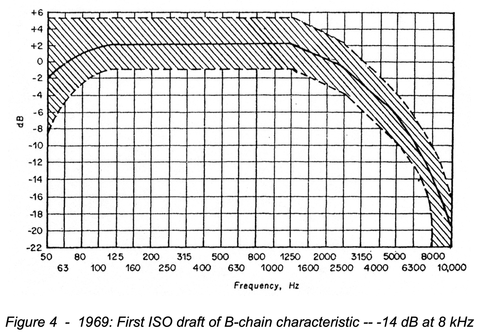

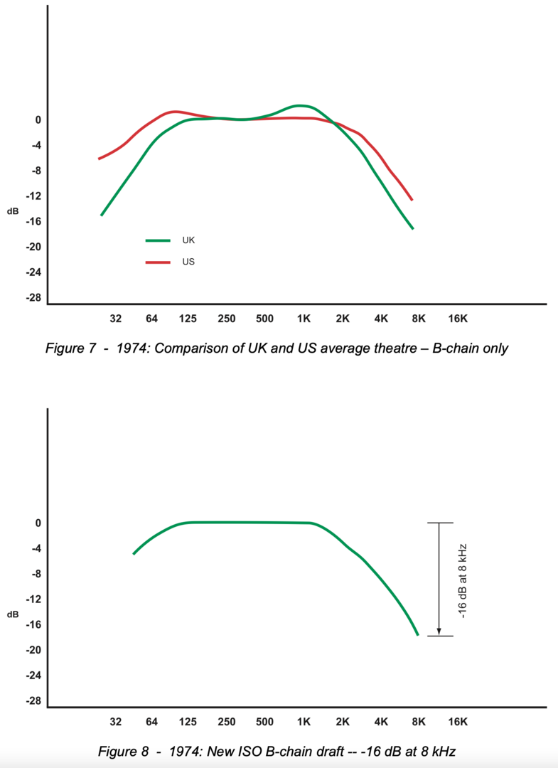

    Harry F. Olson (1901-1982) viste at flat romkurve var foretrukket for naturlig lyd og gamle kinokurver var helt flate i bassen, se kurven nedenfor fra 1937.
    Ioan Allens gjennomgang av gamle kinokurver er interessant lesning for øvrig: https://www.associationdesmixeurs.fr/wp-content/uploads/2015/10/Dolby_The-X-Curve__SMPTE-Journal.pdf
    Nyere standarder enn de gamle kinostandardene - med kraftig avrulling i diskanten pga. elektronikk med høy fordreining - har alle flat bass. Dolby-standarden er unntaket, og her er hevingen i bassen på 1dB.
    Nedenfor er også kopi av det første utkastet til en ISO-kinostandard, fra 1969, som omfatter B-kjeden, det vil si den lyden som går ut i salen og inn i publikums ører (alle figurer fra Allen-artikkelen). Helt nederst er rommålinger og et nytt utkast til ISO-standard. Dataene omfatter faktiske målinger av lyden i rommet ("B-chain") i amerikanske og britiske kinoer.
    Flat kurve i bassen var altså utgangspunktet for de første romkurvene som ble utarbeidet av lydfolk for snart 100 år siden.

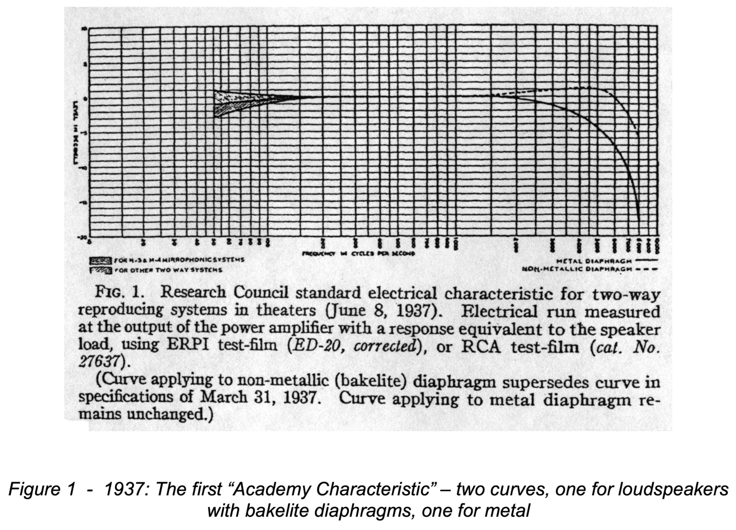

    Vis vedlegget 921980
    Vis vedlegget 921986
    Vis vedlegget 921987
    Jeg kommer ikke til å ta en runde til med dette med mindre du stiller spørsmål. Det er formålsløst for meg å utdype på denne måten😊

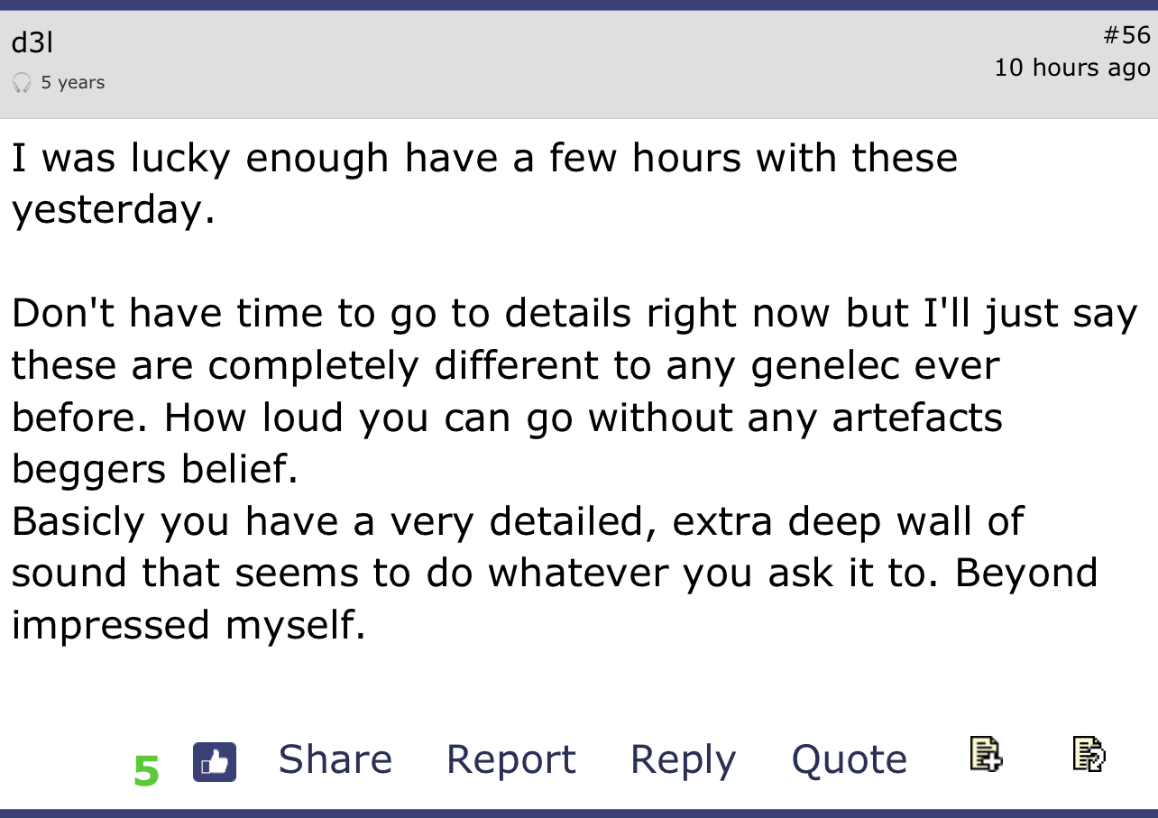

    Lydmann har hørt på 8381A i noen timer. Hans inntrykk:
    The Shy
    10.04.2017
    13.490
    22.857
    Langesund
    Høres ut som han er kjøpt og betalt...... akkurat som deg. ;) Plutselig er alt i en annen verden, i forhold til tidligere modeller? Fant opp hjulet på nytt....igjen
    Reaksjoner: KMR
    svart-hvitt
    21.01.2015
    6.572
    4.186
    Tilsvarende uttalelser kommer gjerne fra folk på hfs som bytter romkurve; «plutselig er alt i en annnen verden» ;)
    Han som uttaler seg her, har lang erfaring med ulike modeller fra Genelec. Det som er spesielt i denne sammenheng, er at samme idé og prinsipper brukes i konstruksjon av en høyttaler på 7 kg som denne høyttaleren på 150 kg. Dermed får man mulighet til å isolere størrelseseffekten i spørsmålet om lydkvalitet. Det virker som at størrelse teller, og at bl.a. fordreining er en viktig faktor.
    Ikke overraskende, men det er gode grunner til å tro at 8381A er verdens mest nøytrale referansehøyttaler for kritisk lytting. Og ikke minst kan valget av kompresjonsdriver for diskant og mellomtone spille en rolle i oppnåelsen av dette; mange høyttalere har ikke kapasitet oppover i frekvens pga. domer og bånd som endrer karakteristika med økt spl og kraftpådrag. Mange har fordommer mot kompresjonsdrivere, men med de moderne utgavene (Genelec har utviklet og produserer sin egen) får man høy spl med lav fordreining.
