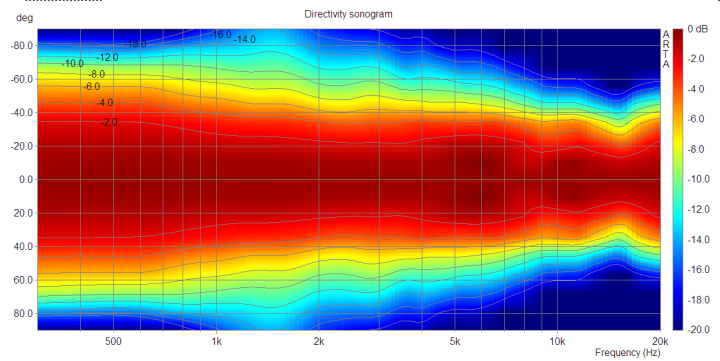

    Jeg oppfordrer fortsatt til å bidra med eksempler på høyttalere med sammenliknbar eller bedre ytelse enn 8381. PA-høyttalere kommer ikke helt opp mht. nøyaktighet, men jeg har sansen for mye fra PA-siden hvis SPL trumfer andre faktorer. PA er som kjent svært rimelig i forhold til «HIFI».
    Jeg kjenner faktisk ikke til noen som har lagd en svært nøyaktig referansehøyttaler med koaks kompresjonsdriver. Genelec utviklet sin egen kompresjonsdriver for nettopp dette formålet. Også de 4 mellombassdomene er utviklet og lagd i Finland.
    Idéen med å spre drivere slik Genelec har gjort nå, er ikke ny. En finsk høyttalerekspert, Pekka Tuomela, skrev en bok om bygging av høyttalerr for omtrent 30 år siden hvor en slik høyttaler, HIFI-C1, ble presentert. Om idéen kan kalles «finsk» av den grunn, vet jeg ikke.
    Lenke: www.snareman.fi/hifi/muut.html
    Jeg ser ingen grunn til å være med en konkurransen hvor du endrer på premissene til å tilpasse hva du ønsker. Du har uttalt at direktiviteten er på øverste nivå. Det kommenterte jeg og påpekte at den horisontale direktiviteten har klare svakheter med en forandring på 60° mellom 10 kHz og 1 kHz. Og den beamer en del.
    Allerede på 70 tallet hadde vi horn som målte bedre horisontalt enn det. F.eks Electro Voice HP940. TAD hornet med TAD 4002 driveren kom også på slutten av 70 tallet og måler totalt sett bedre horisontalt. Gikk under merkenavnet Kinoshita og ble brukt som monitorer med ulike konfigurasjoner med 15" drivere under.
    Senere kom bl.a. flere konstantdirektivitetshorn fra JBL. F.eks JBL 4430/4435. Klipsch utviklet det hornet de i dag bruker i Jubilee for mange år siden. Det måler horisontalt konstant fra ca. 250 Hz til 12 kHz og snevrer gradvis over 12 kHz. Alle disse har jeg målingene av.
    Og det finnes mye annet også og det er ingen grunn til å holde utenfor enkelte design utenfor fordi de ikke oppnår 125 dB eller hva det nå det du nå legger for premisser. Flere av Danley sine måler også totalt sett jevnere på horisontal spredning. Fakta er at den horisontale spredningen til denne Genelec modellen er ikke på toppnivå. Et avvik på 60° innenfor så kort frekvensområdet er langt ifra det. Som nevnt er det omtrent det vi ser fra en del kommersielle kardioide høyttalere.

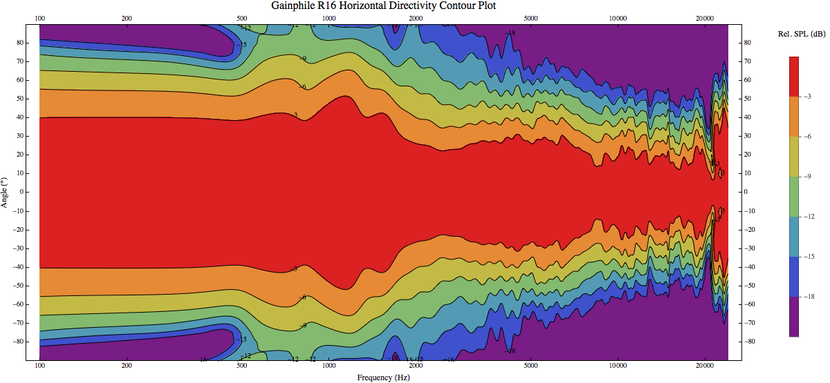

    Her har du noen direktivitetsmålinger av høyttalere med dipol og i noen tilfeller kombinert med waveguide som også måler generelt bra horisontalt og jevnere i deler av frekvensområdet.
    Når det gjelder utvikling av drivere så er det svært vanlig at selskap bruker ekstern hjelp til å utvikle de for seg. Den tradisjonelle koaksialdriveren til Genelec med demping ble til opplysning utviklet av en ekstern person som har utviklet for flere andre merker.

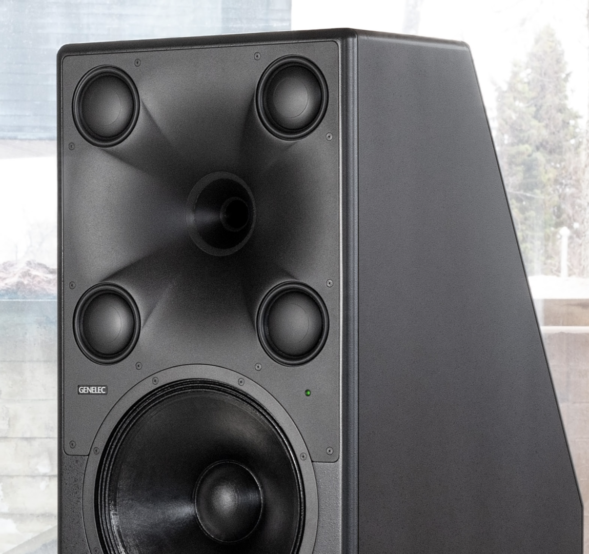

    At de virker litt kantete, skyldes kanskje dimensjonene.
    Et mer fokusert bilde viser at høyttaleren ikke har noen skarpe kanter.
    Vis vedlegget 920704
    Det er skarpe kanter rent akustisk. Det er ikke avrundet.

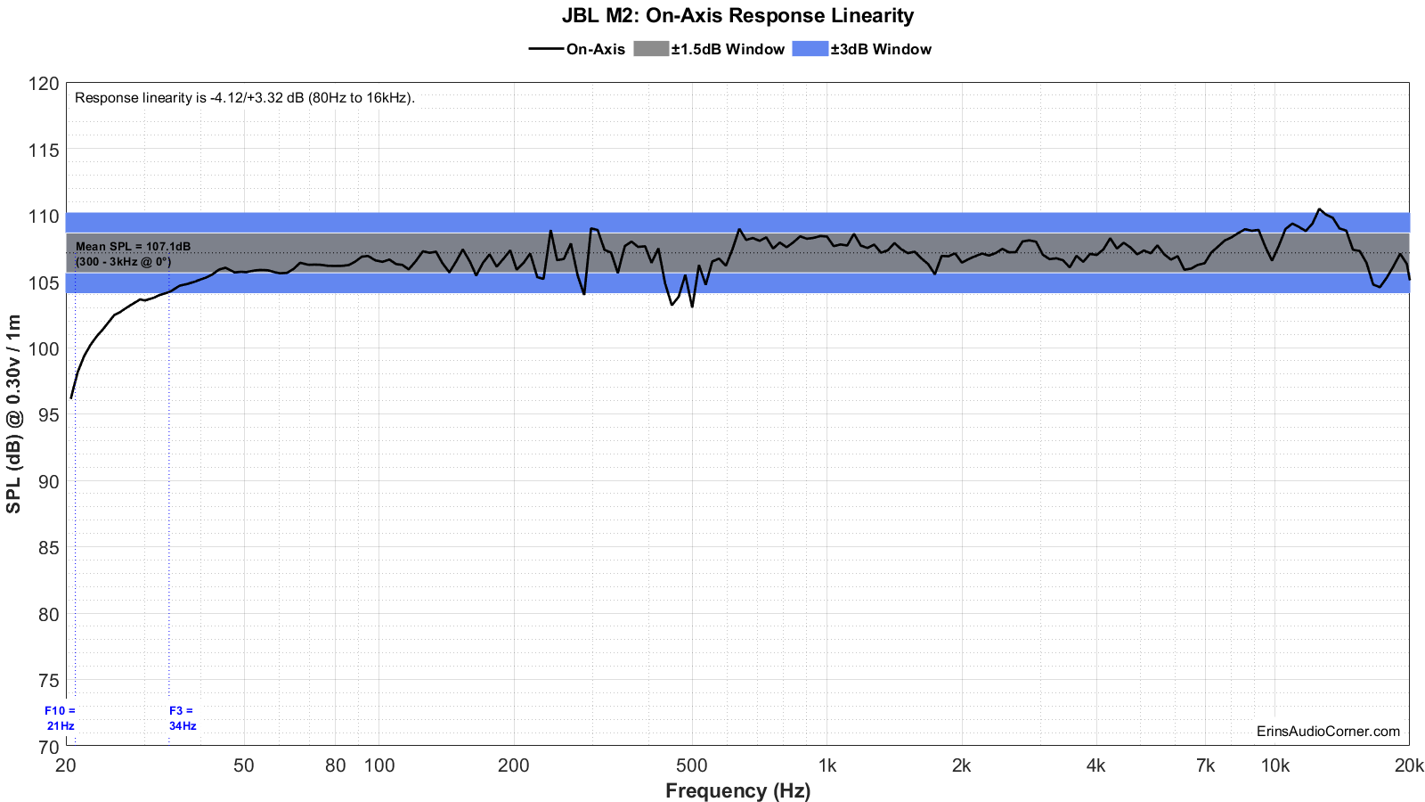

    Hei igjen
    Tenker litt på estimert rom respons mellom M2 og 8381A med bakgrunn i targetdiskusjonen.

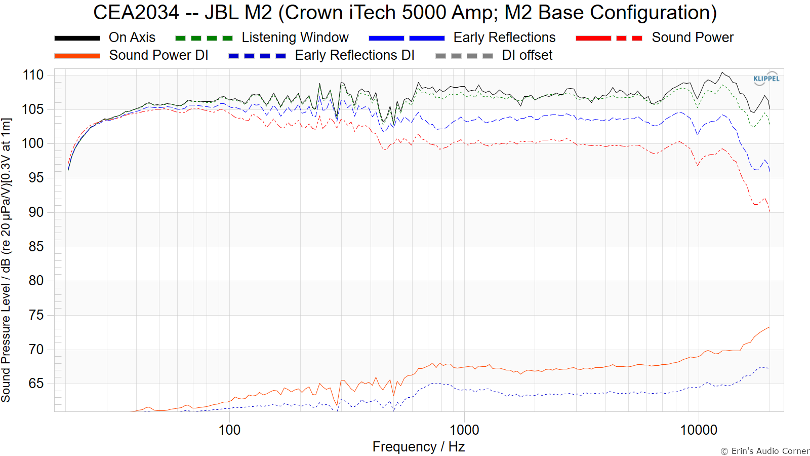

    Dette er M2 on axis fra Erin´s corner

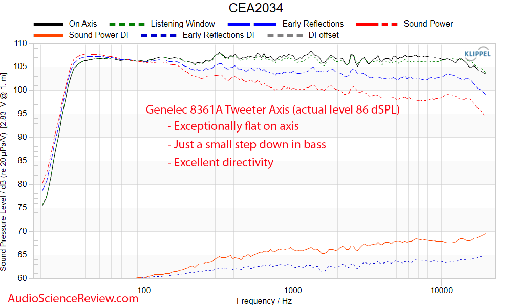

    og dette er 8381A fra specs
    For meg så ser det ut til at 8381A har en svak helling fra bunn til topp mens M2 har det omvendte.
    Men hvis man ser på powerrepons fra M2 har M2 en ganske tydelig helling fra bunn til topp.
    Med tanke på at 8381A sannsynligvis har enda mindre tidlige refleksjoner kan man kanskje anta at en ukorrigert 8381 har en skråere helling fra bunn til topp estimert in-room respons enn M2.
    Hvordan tenker du at dette passer inn med flat respons tankegangen?
    PS: så nettopp at man kan tilte den øverste delen av kassen til 8381A. Det er litt tøft og ganske praktisk.

    Hei igjen
    Vis vedlegget 921140
    Vis vedlegget 921141
    Vis vedlegget 921143
    Det er ingen tvil om at Genelecs designideal er helt flat. For eksempel målte Anselm Goertz seg frem til en anekoisk frekvensfeil i 8361A på bare ±0,75 dB (bånd på 1,5 dB), som gir lite rom for smakstilsetninger. Det er ikke rett frem å lykkes med å få høyttalere til å måle helt rett selv om idealet alltid har vært rett. Uten at jeg vet noe sikkert om dette, kan det kanskje tenkes at man legger inn en sikkerhetsmargin på oppsiden av nullstreken i de lavere frekvensene - ikke minst fordi denne delen av frekvenskurven uansett vil omfattes av romkompensasjonen gjennom GLM-programvaren. Hvis man ikke klarer å rydde unna alle frekvensresponsfeil, er det kanskje mer hensiktsmessig at disse havner heller over enn under nullstreken, i alle fall i bassen?
    Jeg vil altså ikke lese noen form for «skapsmakstilsetning» inn i de anekoiske målingene av Genelec-høyttalerne.
    Vi får vente på de endelige spesifikasjonene og målingene av 8381 før vi vet hvordan høyttalerens «power response in full space» ser ut. Jeg er imidlertid usikker på hvor relevant utseendet på deler av denne power response-linjen vil være all den tid hele området fra 20 til 250 Hz vil omfattes av en fleksibel bassmodul à la W371A (8381As bassmodul har to 15-tommere, mens W371A har en 14- og en 12-tommer).
    Hva JBL tenker i produktutviklingen, er litt mer vrient å bli klok på. JBL har mange divisjoner og det kan virke som om det har vært ondt blod mellom eldre og yngre garde i deler av systemet. Når jeg ser økningen i toppen av frekvenskurven på M2, tenker jeg på frekvensresponsen i en del pickuper. Det er ikke nøytralitet, men det gjøres kanskje fordi ingeniørene eller markedsavdelingen tror at kundene liker en slik heving i toppen?

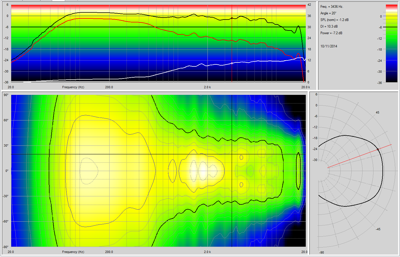

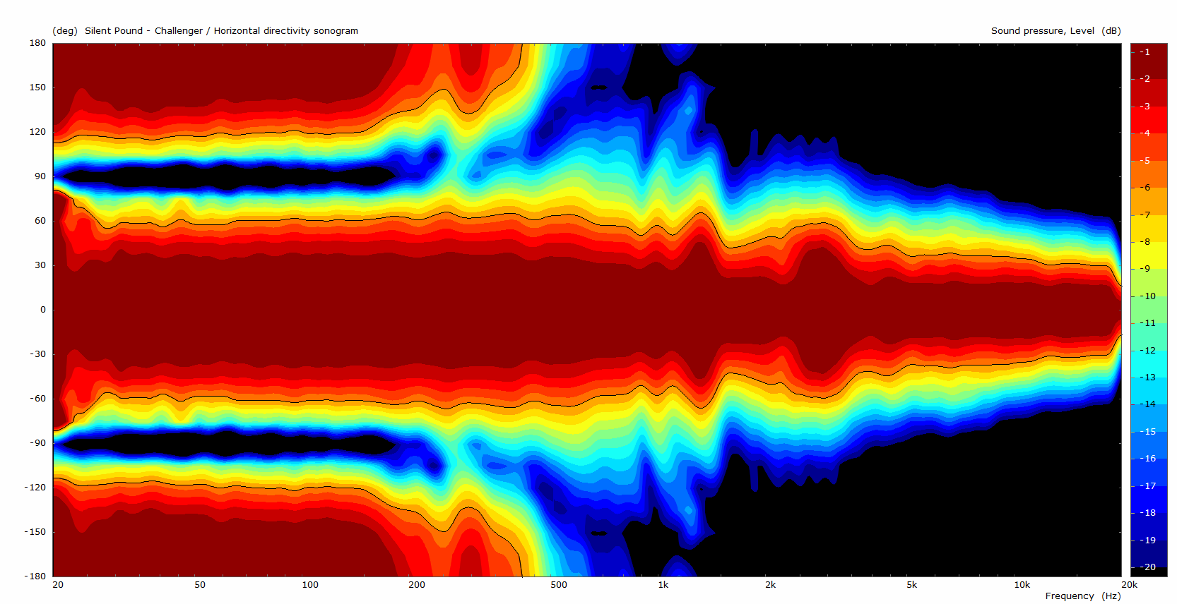

    Vis vedlegget 921088
    Vis vedlegget 921089
    Vis vedlegget 921090
    Jeg er litt usikker på hvorfor du fokuserer så mye på 60 grader off axis. Er det fordi du ønsker et større sweet spot for flat reproduksjon eller er det fordi du har reflektert lyd i tankene?
    En del av de produktene du peker på, havner nesten i PA-kategorien eller i konsumentkategorien. Her er ikke kravene til presisjon så høye. Det som utmerker 8381A er «punktkilde» (koaksial anordning av drivere fra 250Hz til 20kHz), fasekorrekthet, utvidet direktivitet, fleksibilitet i bassen og headroom/lav fordreining på en måte jeg ikke har sett før. Genelec har allerede produkter som måler bedre på enkelte punkter (se eksempel nedenfor), men ikke når man setter som krav til pakken at den skal skåre høyt på alle de nevnte punktene. Det er spesielt dette med SPL som er vrient å få til uten at man må forkaste de andre kriteriene. At Genelec nå velger å bruke kompresjonsdriver i en høyttaler hvor designmålet er uovertruffen nøyaktighet, er interessant i en høyttalerbransje som hittil sverget til konvensjonelle domer eller bånddiskanter i jakten på presisjon og nøytralitet.
    Høyttalerdesign er alltid som en likning med for mange ukjente og blir derfor kompromissets kunst. For en stereopakke som måler peak 129dB@1m, er jeg imponert over hva Genelec leverer med 8381. Vi har hatt finfine høyttalere som JBL Everest 67000, nevnt av @erk ovenfor - som med litt hjelp av en Trinnov sannsynligvis synger bedre enn det meste. Eller Genelecs egen 1236A. Men disse legacy-høyttalerne har dårlig vertikal spredning og ingen fleksibilitet i bassen fra 20 til 250 Hz.

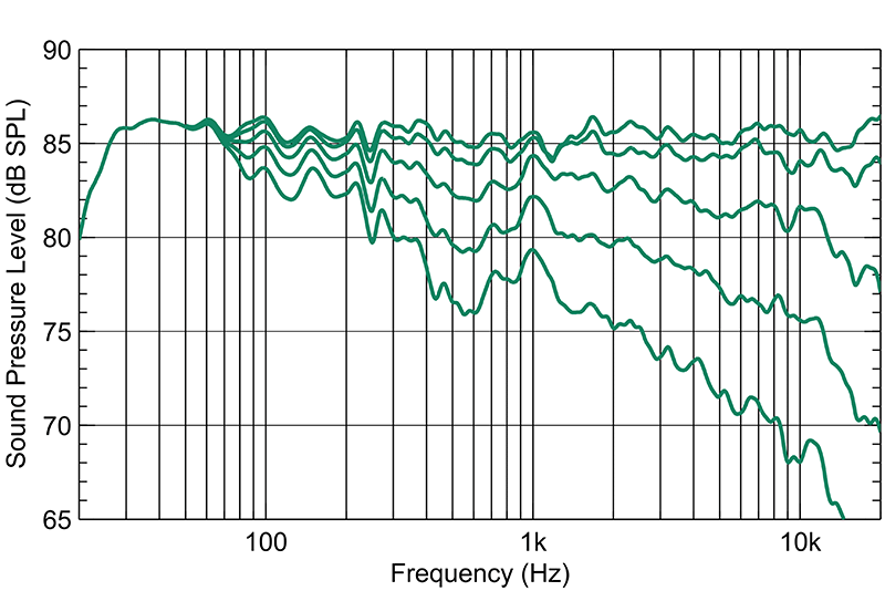

    «…vi vet at en høyttaler som måler flatt anekoisk vil ha en fallende respons inroom».
    Ja, dette er åpenbart, men avhengig av avstand og rom.
    «Hvis du derimot har et paper på GLM funksjonaliteten så er jeg veldig interessert i å se detaljene I hvordan den fungerer».
    Det finnes en manual for GLM:
    Og GRADE-rapporten gir et inntrykk av hva slags målinger som gjøres:
    Kalibreringer gjøres normalt via «skyen». Det betyr at Genelec har innsikt i romrespons på tvers av tusenvis av rom. Hva er denne innsikten verdt?
    «Uansett om GLM sørger for at den ikke gjør det vil likevel responsen til høyttaleren falle over 250hz».
    Det avhenger av avstand og rom.
    «Løsningen er jo å tvinge høyttaleren til å spille flatt ved hjelp av moderne tonekontrollere».
    GLM følger ingen romkurve, bortsett fra å korrigere ved og under Schroeder til flat.
    «Det er noen slike hevinger på Genelec også, men blir skjult av glattingen».
    Genelecs anekoiske målinger er ikke glattet. De er altså uglattet.
    En ting til: Når GLM kjenner til høyttalersystemets anekoiske respons, er det utelukkende romkompensasjon/-kalibrering som skjer. Alle vet at en målemikrofon må være kalibrert (serienummer) for å gi forutsigbart resultat. Å gjøre «romkorreksjon» uten å kunne beregne rombidraget (fordi man ikke kjenner til høyttalers anekoiske respons), blir litt som å gjøre kalibreringer med en ukalibrert mikrofon.

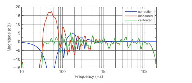

    OMF
    26.02.2002
    16.605
    10.062
    Hvis denne GLM er samme som du har på dine nåværende høyttalere så virker den som en ganske "dum" korreksjon som jobber langt over Schrøder.
    Representert her ved den blå kurven fra din målerapport. En så aggressiv korreksjon ville jeg aldri ha gjort.
    Vis vedlegget 921267
    Ehm, selve korreksjonsfilteret (som er blå kurve) korrigerer null over 700Hz i dette tilfellet. Grønn kurve er resultatet som ser ut til å være +/-4dB med unntak av litt større variasjon rett over 100Hz.. Tipper det hadde blitt mer "naturlig" om den grønne kurven lå 5-6dB høyere fra 200Hz og nedover men GLM ser ikke ut til å bry seg så mye om effekten av rombidrag og kjører det heller panneflatt i rommet framfor en romtilpasset respons (sjekk artikler fra Lyngdorf i AES på akkurat det temaet, hvor tilnærmingen er å korrigere slik at responsen nedover tilsvarer hvordan det ville blitt i et "IEC 268-13 standard lytterom" (altså "RoomPerfect"): https://secure.aes.org/forum/pubs/conventions/?elib=14097).
    PS: @svart-hvitt forfatteren av artikkelen er den meget kompetente ingeniøren og tidligere president i AES, Jan Abildgaard Pedersen, som har jobbet med mange forskjellige romkorreksjonssystemer helt siden 90-tallet hos Lyngdorf, B&O og Dynaudio, men har riktig nok ikke så mange bidrag fra tiden hvor pionerene var aktive på 40-60 tallet 😁 😁
    Schroeder er vel ikke en definert grense men et overgangsområde. Sånn sett er det kanskje naturlig at de største korreksjonene skjer nedover i frekvens og deretter avtar etter som man går opp i frekvens?
    Jeg er enig med Toole m.fl. i at det logisk og teoretisk sett virker riktigst å kompensere for rommets bidrag i bassen og ikke oppover i frekvens over Schroeder. Så har du en leir som gjør korreksjon helt opp til 20+ kHz. Sånn sett virker det som om Genelec har tatt en posisjon mellom disse to leirene, hvor de står langt nærmere Toole & Co enn den leiren som korrigere over hele linjen. Jeg tolker korreksjonene i GLM som utfallet av selskapets forståelse av litteraturen på området i kombinasjon med egne tester.
    Korreksjonen (boost) rundt 400-500 Hz er på ca. 1 dB. Jeg vil ikke kalle det "aggressivt".
    Hvis ikke den korreksjoner mellom 200hz og 400hz er aggressiv, så lurer jeg på hva vi prater om. Den gir garantert ikke et godt resultat.
    Begge er kutt av topper; den ene på 3,4 dB på rundt 240 Hz, den andre på 3,4 dB rundt 360 Hz.
    Du sier dette er "aggressivt" og "gir garantert ikke et godt resultat". Jeg er helt enig i at det beste er å ha et rom hvor slik EQ ikke er nødvendig, men i dette tilfellet fungerer det bedre med kalibrering enn uten. Jeg har imidlertid ikke forsøkt å fjerne akkurat de to nevnte korreksjonene, bare slå hele korreksjonen av og på.
    Hvis jeg spør folk rundt forbi om EQ helt opp til 240 og 360 Hz er "utafor", tror jeg noen vil si ja og andre vil si nei.
    Når det gjelder størrelsen på kuttene, skriver f.eks. Dolby følgende:
    "The application of equalization to the changes observed in the measured response should be a 1:1 relationship. If you apply 3dB of equalization and you do not see a 3dB change in measured response then equalization should not be applied to correct things".
    Lenke: https://professionalsupport.dolby.com/s/article/Music-Room-Calibration-FAQs?language=en_US
    I dette tilfellet beregner GLM at effekten ikke blir så mye som 1:1, så det er åpenbart ikke helt ideelt, men et kompromiss.

    Som OMF er inne på, så presses DSP'en for hardt i det rommet. Det viser seg det at å rette opp skjevheter og mye romklang med DSP går hardt utover naturlig klang. Vanskelig å forklare lyden der, men synes den var snodig. Veldig spesiell å vanskelig å få tak på for min del. Maltraktert er vel kanskje et litt sterkt ord, men det beste ordet som dekker opplevelsen.

    Vis vedlegget 921208
    Snakker om avvik på den horisontale spredningen. Den er ikke spesielt konstant og har forskjeller på 50-60° innenfor et ganske begrenset frekvensområdet. Det er langt unna f.eks gode konstant-direktivets-horn.
    8361A grafen viser en kollapsende direktivitet. Når Amir skriver "Excellent directivity" så er det misvisende. En utmerket DI vil være flat. En slik spredning vil gi en skjev energibalanse siden den blir langt bredere under 1 kHz. Typisk vil en slik høyttaler også måle ujevnt der hvor den mister direktiviteten. Jeg så f.eks det med høyttaleren under sammenlignet med høyttalere som holdt spredningen konstant lavere i frekvens. En slik direktivitet er ikke spesielt god, til tross for at ASR gir høy skussmål til slike målinger.
    JBL Everest DD67000 har ikke uniform spredning eller gode on-axis målinger og det kan ikke korrigeres med EQ siden det er snakk om lobing og kamfiltereffekt. Men den ser fantastisk ut og bruker meget gode drivere.
    Du skrev: «8361A grafen viser en kollapsende direktivitet. Når Amir skriver "Excellent directivity" så er det misvisende».

    Direktiviteten du kritiserer, er - for å rette opp misforståelser - beskrevet slik av Genelec:
    «Directivity Control Waveguide (DCW™) for flat on- and off-axis response.
    A revolutionary approach was taken by Genelec in 1983 with the development of its Directivity Control Waveguide (DCW™) used at the time in an egg-shaped enclosure. The Genelec DCW technology developed and refined over more than 30 years greatly improves the performance of direct radiating multi-way monitors.
    The DCW technology shapes the emitted wavefront in a controlled way, allowing predictable tailoring of the directivity (dispersion) pattern. To make the directivity uniform and smooth, the goal is to limit the radiation angle so that the stray radiation is reduced. It results in excellent flatness of the overall frequency response as well as uniform power response. This advanced DCW technology minimizes early reflections and provides a wide and controlled listening area achieving accurate sound reproduction on- and off-axis.
    Minimized early reflections and controlled, constant directivity have another important advantage: the frequency balance of the room reverberation field is essentially the same as the direct field from the monitors. As a consequence, the monitoring system's performance is less dependent on room acoustic characteristics.
    Sound image width and depth, critical components in any listening environment, are important not only for on-axis listening, but also off-axis. This accommodates not only the engineer doing his or her job, but also others in the listening field, as is so often the case in large control rooms.
    DCW™ Technology key benefits:
    • Flat on- and off-axis response for wider usable listening area
    • Increased direct-to-reflected sound ratio for reduced control room coloration
    • Improved stereo and sound stage imaging
    • Increased drive unit sensitivity up to 6 dB
    • Increased system maximum sound pressure level capacity
    • Decreased drive unit distortion
    • Reduced cabinet edge diffraction
    • Reduced complete system distortion».
