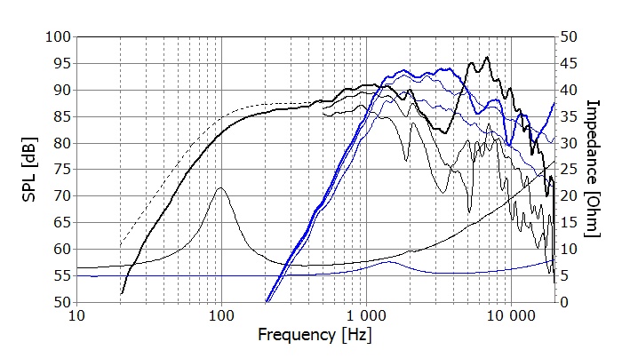

    Det virker jo so mange coax drivere har en relativt uryddig frekvensgang i diskanten for å si det forsiktig, unntak er vel Thiel og Vienna Acoustics som har flate membraner til mellomtonen i sine coax elementer.... Har du løst dette? og kan du si noe om dette?
    Her Seas C18EN002/A :eek:
    +5 / -10dB er jo ikke utpreget hifi
    Vis vedlegget 749560
    Det er typisk 3-4 ting som er utfordrende for å få en coax til å yte godt.
    Det ene er å unngå refleksjoner i diskanten. En diskant som reflekteres fra overgangen mellom dome og mellomtonemembran får visse utfordringer på aksen, men dette er ikke spesielt synlig når man måler litt off axis. Dette er altså refleksjoner som havner på samme avstand hele veien rundt når man måler på 0-aksen.
    Så har vi den klassiske avrullingen i øvre mellomtone. Den henger spesielt tett sammen med spolens diameter og representerer "hullet i midten". Når mellomtonen har relativt stor spole sammenliknet med størrelsen på diskantdomen blir det vanskeligere å fylle dette hullet.
    Og der kommer også diskantens oppheng inn. Det er svært ofte slik at når man setter en dome i en waveguide, så dekker man opphenget til domen med waveuiden, helt eller delvis. Dette er ikke så enkelt å gjøre i en coax, og det skaper dermed sin egen begrensning.
    Til slutt er mange coaxer laget som diskant + bass/mellomtone. Man har ofte et oppheng som tillater lang slaglengde og er både tungt og reflekterer en del, en tung spole, og en membran som skal forsøke å holde styr på dette samtidig som den skal oppføre seg rimelig rolig i mellomtoneområdet. Den lange slaglengden gir i tillegg en ikke ubetydelig formendring av waveguiden i takt med signalet på mellomtonen/bassen.
    Så å lage en ren mellomtone, gjemme opphenget til både mellomtonen og diskanten, lage mest mulig sømløse overganger, og minst mulig forskjell på mellomtonens spolediameter og domens diameter søker jeg å overlappe mest mulig mellom driverne, skape minst mulig refleksjoner, og gi driveren best mulig dynamiske egenskaper.
