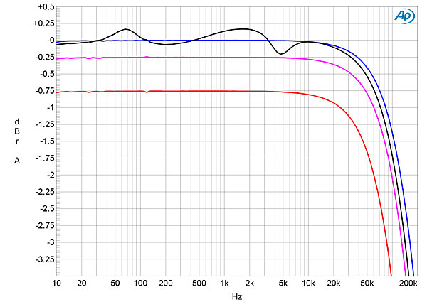

    Fant ingen målinger av Mephisto, men Essence er ikke i nærheten av å gå til 200 kHz.
    Vis vedlegget 749679
    Vis vedlegget 749680
    Viktigheten av flat frekvensrespons (og fasegang) over 20 kHz? Vet ikke, men er såpass nysgjerrig på det at jeg har holdt på med et lite hobbyprosjekt med å konstruere effektforsterkere med ca 100 kHz båndbredde for å finne ut av akkurat det.
    Spennende, men hvorfor trigger nysgjerrigheten om teorien tilsier det er tull? De fleste målinger kurver av, så er kanskje for å holde flat respons innenfor hørbart område?
    40.733
    44.529
    Fordi man kan risikere å lære noe nytt. Konvensjonell visdom er at mennesker ikke hører noe over 20 kHz, og at middelaldrende menn skal være godt fornøyd om de hører til 12-13 kHz. Det som skjer over der hører vi bare ikke.
    Men så er det noen ting som tyder på at øret er såpass ulineært at den «vanlige» sammenhengen mellom oppløsning i frekvens og tid ikke nødvendigvis gjelder. Det kan tenkes at ledende flanke i transienter er viktigere enn hva båndbredden med kontinuerlig signal skulle tilsi, og at det har en eller annen subjektiv effekt. Vet ikke, men vil gjerne finne ut.
    For å teste ut det behøver jeg et dusin forsterkere med båndbredde på 100-150 kHz eller så. Det må nødvendigvis bli klasse AB, ikke D på grunn av utgangsfilteret i disse. I utgangspunktet vil jeg tro at de bredbåndede forsterkerne vil låte klin likt som klasse D-forsterkere med halve båndbredden, like flat frekvensgang og state-of-the-art forvrengning, men det er jo bare en måte å finne ut av det på, ikke sant?
