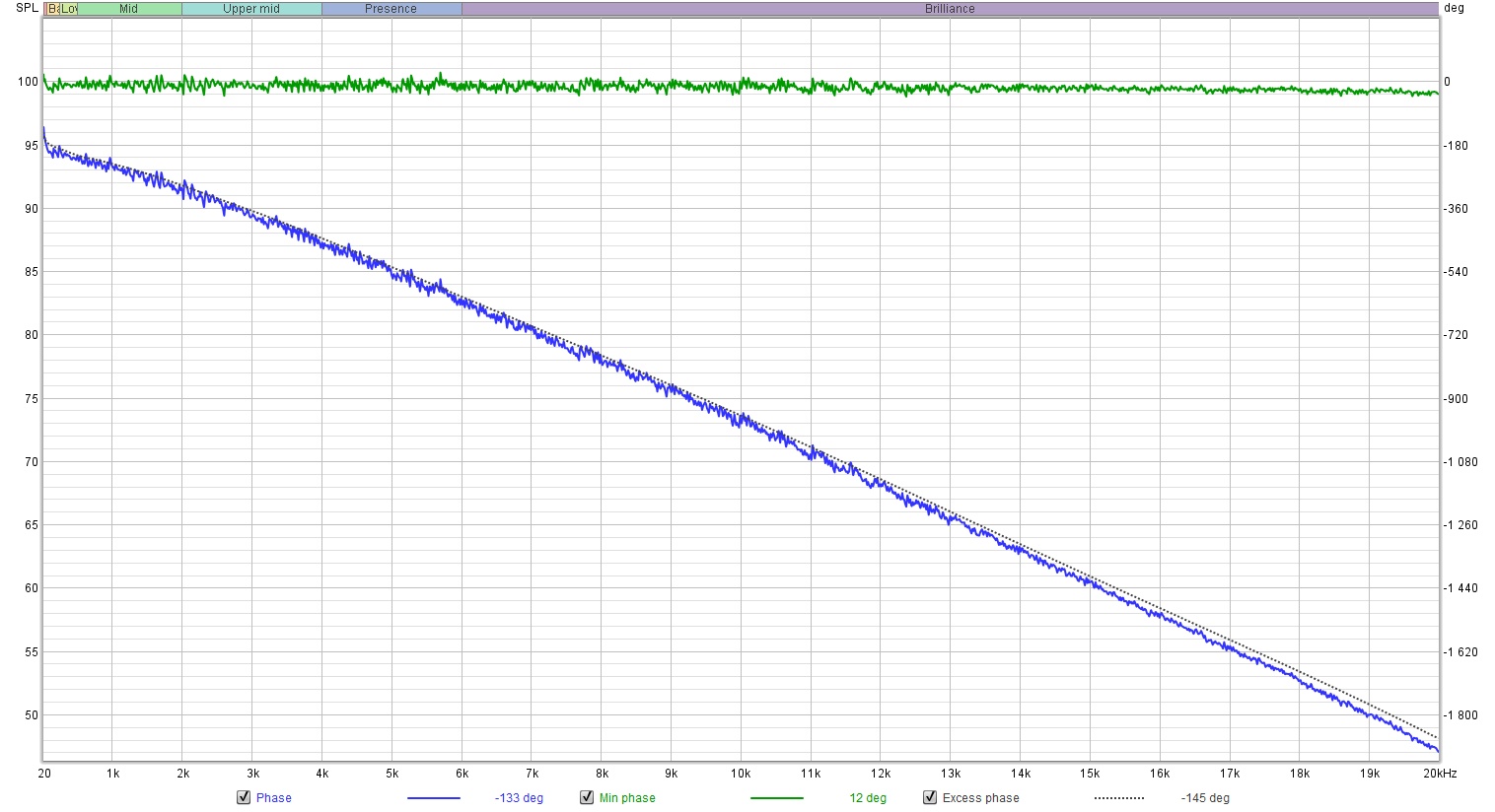

    Vil en slik høyttaler også måle uten faseskift over 1 kHz når den måles i lytteposisjonen, la oss si på tre meters avstand?
    Min dreier ganske mye - 1700 grader

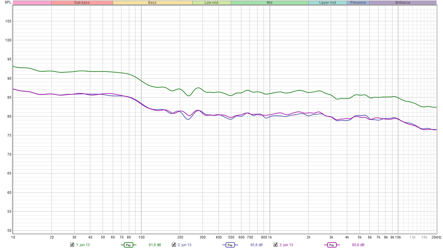

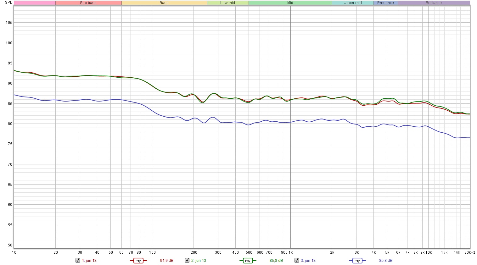

    Det er det jeg gjør i #93, måler begge HT samtidig, og forsto ikke hvorfor jeg får fallet i toppen, jeg trodde det var for at jeg peka mic. mellom HT, men det er altså ikke riktig.
    The Shy
    10.04.2017
    12.311
    19.658
    Langesund
    Kanskje du ikke har hatt mikken hundre prosent på midten?
    Får helt lik respons når jeg måler begge.
    Her er høyre, venstre og begge samlet. Helt identiske, og den samlete responsen er akkurat 6 db høyere.
    Vis vedlegget 749396
    Mest lik den blå synes jeg! Typisk snekkere som jukser med målene...🤓

    Her er den flytte opp 6 db men den har byttet farge. Lenge siden forrige ble lagret. Ikke helt lik
    Du kan godt få målefilen så du endelig har en skikkelig fil å hvile øynene på.
    Slenger på uglattet
    Hmmm... om det retter seg ved 3m? Det er jo så mange tråder her inne og jeg fant ikke bilde av riggen din her nå, men:
    * Har du bilde av baffel, eller send meg en link
    * Hvilken distanse tok du målingen på?
    * Hvilke delefrekvenser og bratthet snakker vi om?
    Kalibrert med Audiolense og målt i lytteposisjonen på 2,7 meter.
    Deler ved 70Hz, 600Hz og 2500Hz og 2 oktavs deling i Audiolense

    @The Shy Det er lett å få +6dB ved alle frekvenser når man korrigerer impulsresponsen fra samme punkt, men det er ikke det som er gjort i de aller fleste tilfeller. Det illustrerer også godt hvordan vi lytter altså at lydfeltet typisk er diffust ved de høyeste frekvensene.
    Når det gjelder fasedreining så kan du kalkulere fasedreining som funksjon av avstand. Men dette er hva vi kaller excess fase. Vi kan trekke avstanden ut av regnestykket og få en fase som er uavhengig av avstand.

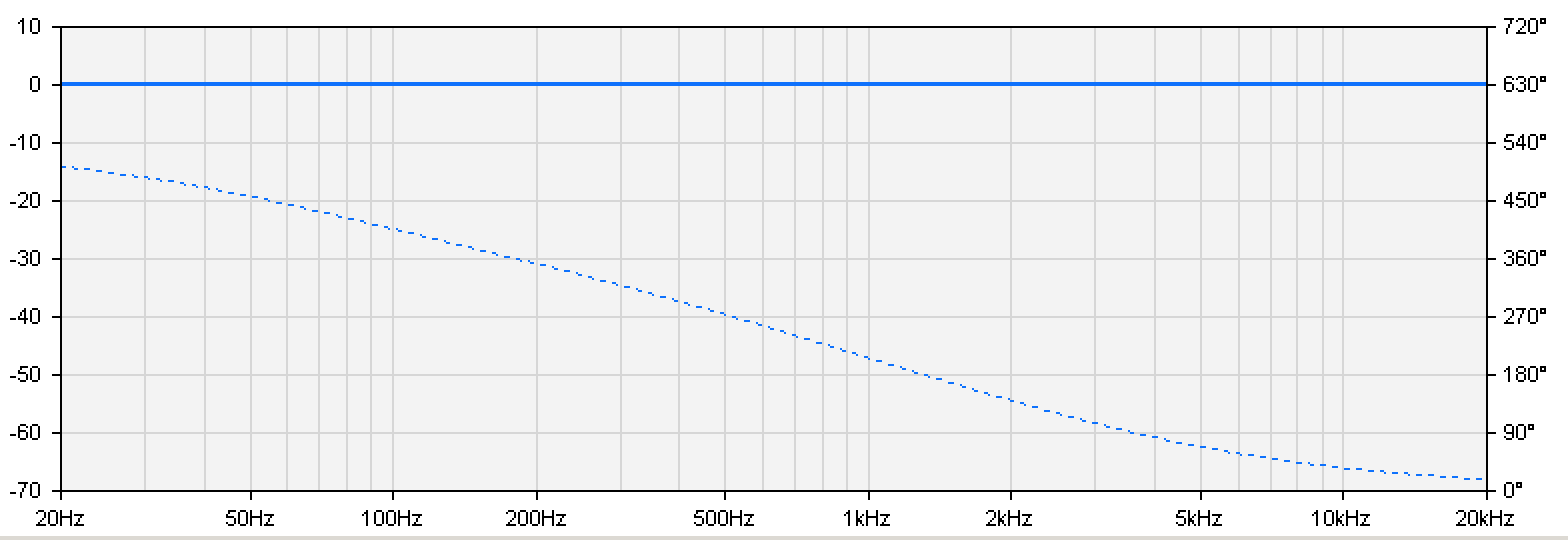

    Først "wow" for et anlegg:)
    Med fare for feil la jeg inn en enkel simulering av delefilteret ditt i RePhase, roterte litt på akser slik at kurven er til å kjenne igjen fra #205.
    Den stipla linja viser at vi typisk har 500 grader avvik fra filteret. Så vil du ha faserotasjon fra:
    avrulling i bass, selv om dine suverene basser spiller helt ned til 20 hz så inkluderer dette gain fra rommet. Så her ligger nok endel faseavvik (group delay). Så har vi geometrisk distanser på frontplata (vertikalt). Løpetidskorrigert (dybde) er det kanskje også noe. Sikkert andre momenter også.
    Nåvel, for mitt utrente øye ser det likevel ut til å være jevn og fin trend på den fasen, så det er ikke sikkert at det er noe å tenke på i det hele tatt. Glemte en ting, kanskje noe av momentene over korrigeres i Audiolense?
    Vis vedlegget 749415
