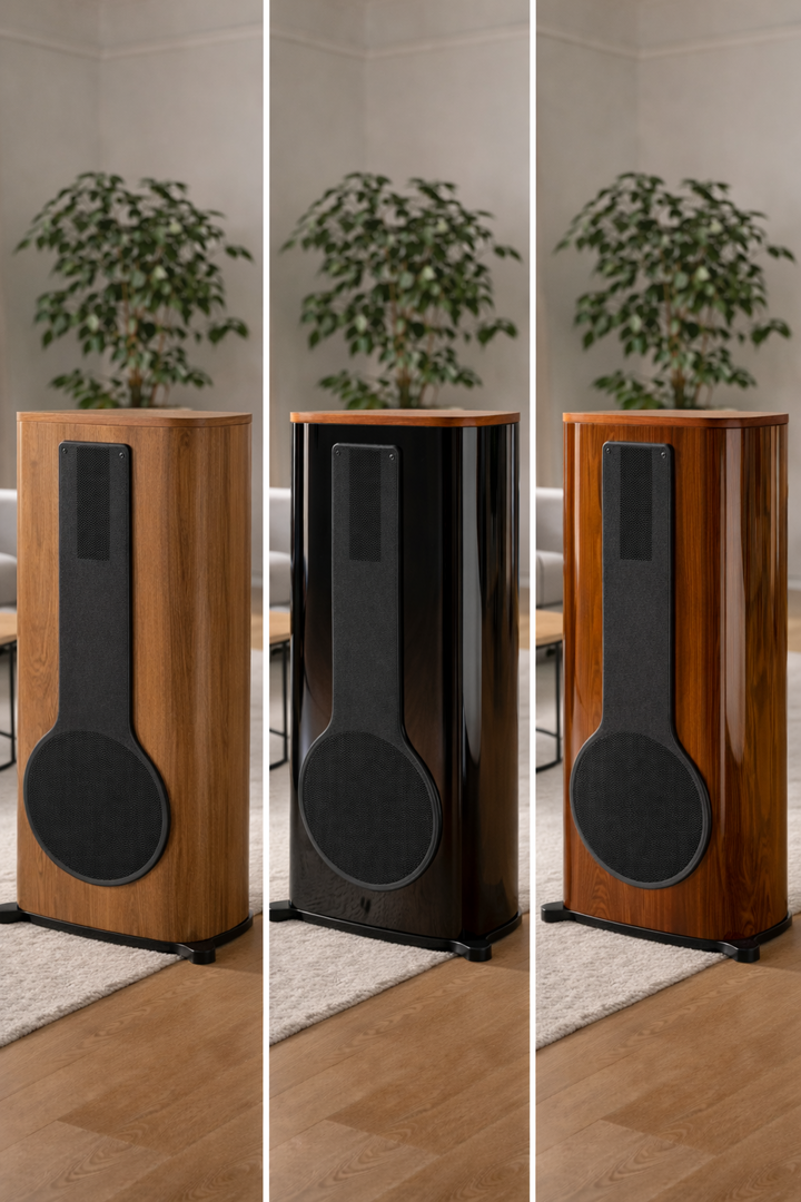

    Grillen blir festet med skjulte magneter ja.
    Ser ut til at vi kan produsere to ulike griller. Den ene blir trolig "tennis racketen", noenlunde tilsvarende den under og som blir standard versjonen.
    VA Coherence 12_grill for woofer and top driver tear drop style_three finishes_living room bac...png
    Og i tillegg får vi produsert en enkel grill til woofer alene. Ikke helt ulikt det vi ser i bildene under.
    VA Coherence 12_grill for woofer only_living room backround.png VA Coherence 12_grill for woofer only_walnut glossy_living room backround.png VA Coherence 12_grill for woofer only_walnut_living room backround.png
    Da blir det nesten i pose og sekk.

    #305 er penest IMO
    Topp plate ser litt 80 talls ut
    Dråpe var rart
    Får du til infinitiy style anno 2026 på sidene?
    Gøy at du gutser, heier på deg 👏 det har skjedd mye positivt på den kommersielle høyttalerfronten i Norge de siste få årene.

    Målet har hele tiden vært et kabinett som er mest mulig diffraksjonsfritt. Da er det i utgangspunktet ingen god idé og ha riller eller ujevnheter som Infinity brukte.
    Så kan det riktig nok hende det ikke hadde slått negativt ut med tanke på hvilke element vi til slutt endte opp med (mer begrenset spredning over 5 kHz sammenlignet med tidligere elementer vi brukte), men det er ikke noe vi planlegger og teste.

    Dette er ikke dråpeformet, men k*kformet. Ingen vil ha dette stående i stua, utenom KJ. You’re welcome.
    Da er jeg glad jeg kan fortelle at det heller ikke ble valgt 😉
    Men det var flere enn KJ som foretrakk den av de jeg spurte. 😅
    Jeg hadde forstått tanken om det var to sidestilte basselementer nederst ... noen tenker «koffert» ved hver anledning.

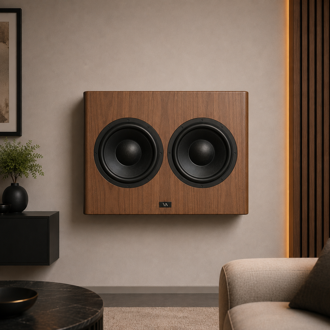

    Foruten en 18" med 1200W forsterker, så vurderes en vegghengt subwoofer også. Ser at REL har lansert den type subwoofer nylig og enkelte andre merker har det.
    Uten og ha oversikt over alle vegghengte subwoofere, så er planen å lage noe litt heftigere. Tenker da to stk 12" woofere som sitter ved siden av hverandre og med linær slaglengde på ca. 25 mm. Det blir da litt størrelse på dette også. Foreløpig dimensjon er satt til 75 (b) x 60 (h) x 27 (d) cm.
    Noen tanker om dimensjonene? Det kan selvsagt endres. Men mindre dybde, vil f.eks kreve mer i bredde eller høyde.

    Dimensjonene er akkurat i grenseland for å kunne bygges inn i reoler fra eksempelvis IKEA. Jeg har to forskjellige systemer derfra, begge med ca 76 cm innvendig bredde og total dybde på 28 og 29 cm. Å ta ut et par av de nederste hyllene og montere en slik på veggen med frontstoff foran hadde blitt en forholdsvis elegant løsning for å skjule en stor subwoofer. Da kunne du også hatt et alternativ med billig finish med matt sort siden den ikke er ute i dagen.
    Det er veldig greit å vite at det går i slike IKEA reoler. Må innrømme at det ikke var tatt med i beregningen. Så litt flaks der!
    Det med finish er en utfordring da folk ønsker så mye forskjellig. Tror det beste der er og tilby f.eks tre ulike finisher som standard og tilby custom finish når vi tar inn ett nytt parti. Vi matcher da finishen til Coherence 12 høyttaleren med standard valgene. Det blir også grill her med svart stoff.

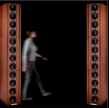

    Hifiklubben dvs Dali sin toppmoddell Megaline kostet 40.000 her på berget i sin tid (90- ). Den fikk svært gode skussmål i internasjonale magasiner. Som kuriosa: en venn av meg kjøpte det siste paret i Norge, kjørte med bil over fjellet og henta de. De er nok på Vestlandet ennå et eller annet sted hos ny eier.
    Den forsvant noen år fra markedet. Blei reintrodusert, til 320.000,-. Jeg traff en danske som hadde jobba i HFK-systemet der nede ,han sa DALI solgte mange flere til nypris enn 1/8 pris.
    Derfor er det meget bra at noen dere prøver seg med en mere edruelig policy. Godlyd i et prissjikt hvor kundesjiktet med musikk- og lydinteresse kan vurdere produktene uten å selge bil og kjerring/mann.
    "Stau pau !"
    Fra 40- til 320.000 . (produseres ikke lenger).
    2.3 m høy toveis (aktiv delt) linjekilde. Mener å huske (??) at delefilteret
    også hadde utgang for sub.
    "Stau pau !"
    Vis vedlegget 1199720
    Absurd prisutvikling er virkelig den rette beskrivelsen ja. Man ser relativt små høyttalere til svært høye priser, finish kan være høyst middelmådig og enkle kabinetter med høy grad av kabinettdiffraksjon er mer normalen.
    Mye skyldes at stor kapital går til markedsføring, det er ofte flere ledd som skal ha sin del av kaken og som du er inne så er høy pris et salgsargument i seg selv. En trist utvikling.

    Det kan komme noen små forandringer, men dette er prisene per dags dato. Senere vil det trolig komme pris med miniDSP Tide16 også, men produktet må testes godt først.
    Salgspriser for et par Coherence 12
    Med Hypex plateforsterker (2x250W)
    1. Svart pianolakk eller svart pianolakk med topplokk i matt valnøtt finér – 77 000 kr
    2. Helfinert i matt valnøtt – 78 400 kr
    3. Helfinert i høyglans valnøtt – 82 450 kr
    Uforsterket med miniDSP Flex balansert og 2,25 m lang speakon til 4-ledere kabel
    1. Svart pianolakk eller svart pianolakk med topplokk i matt valnøtt finér – 70 850 kr
    2. Helfinert i matt valnøtt – 72 300 kr
    C. Helfinert i høyglans valnøtt – 76 300 kr
    Uforsterket med Colinear Acoustics DSP-8C og 2,25 m lang speakon til 4-ledere kabel
    1. Svart pianolakk eller svart pianolakk med topplokk i matt valnøtt finér – 85 850 kr
    2. Helfinert i matt valnøtt – 87 300 kr
    3. Helfinert i høyglans valnøtt – 92 700 kr
    Det følger med både heldekkende grill og kun woofergrill til alle alternativene.
    De uforsterkede alternativene krever 4-kanals effektforsterker i tillegg, men har kilde/DAC med volumkontroll og fjernkontroll. Den forsterkerede varianten krever en kilde/forforsterker med volumkontroll foran.
    Og kjøpe en enkel høyttaler som senter vil koste halvparten.
