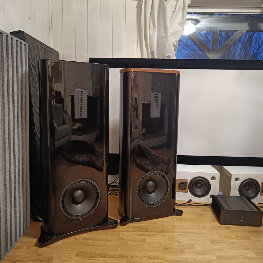

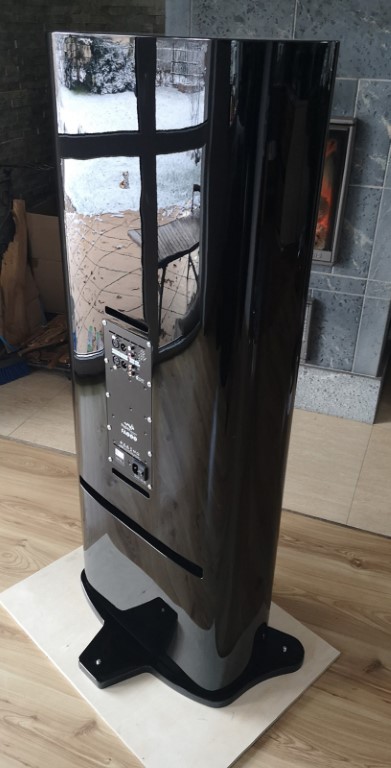

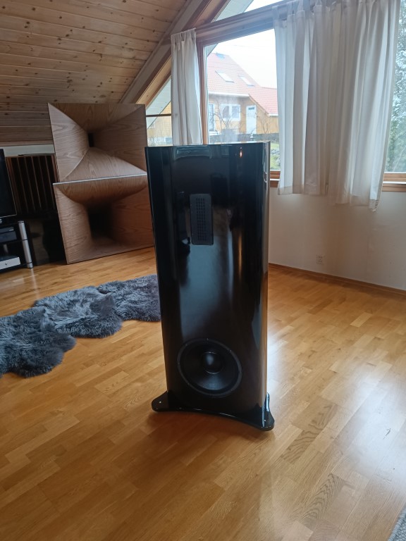

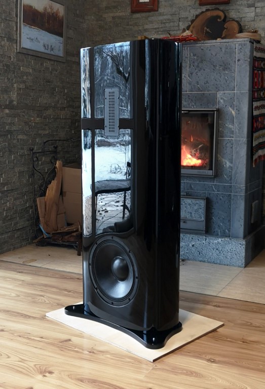

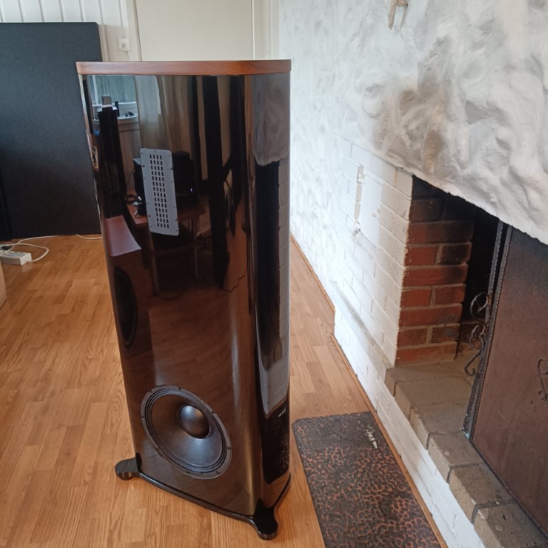

  • Ønsker å presentere høyttaleren Vera Audio Coherence 12 og dele tanker bak designet. Høyttaleren nærmer seg ferdigutviklet og målet er å lansere den innen sommer/høst.
    Et bilde under av prototypen, vel og merke uten føtter montert og stående på en finerplate.

    Spennende😃👍

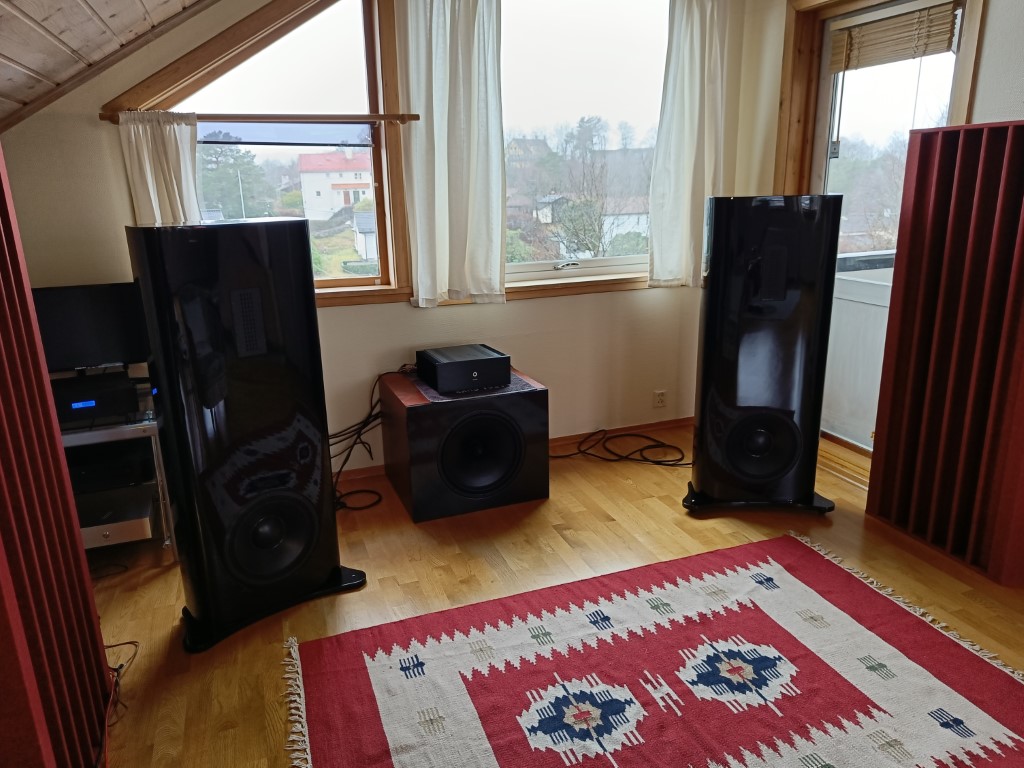

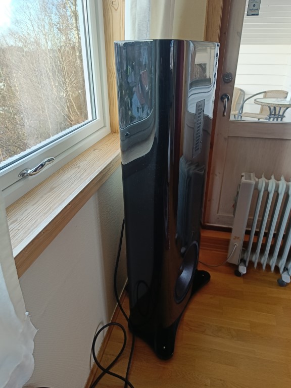

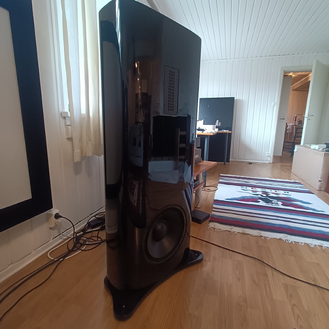

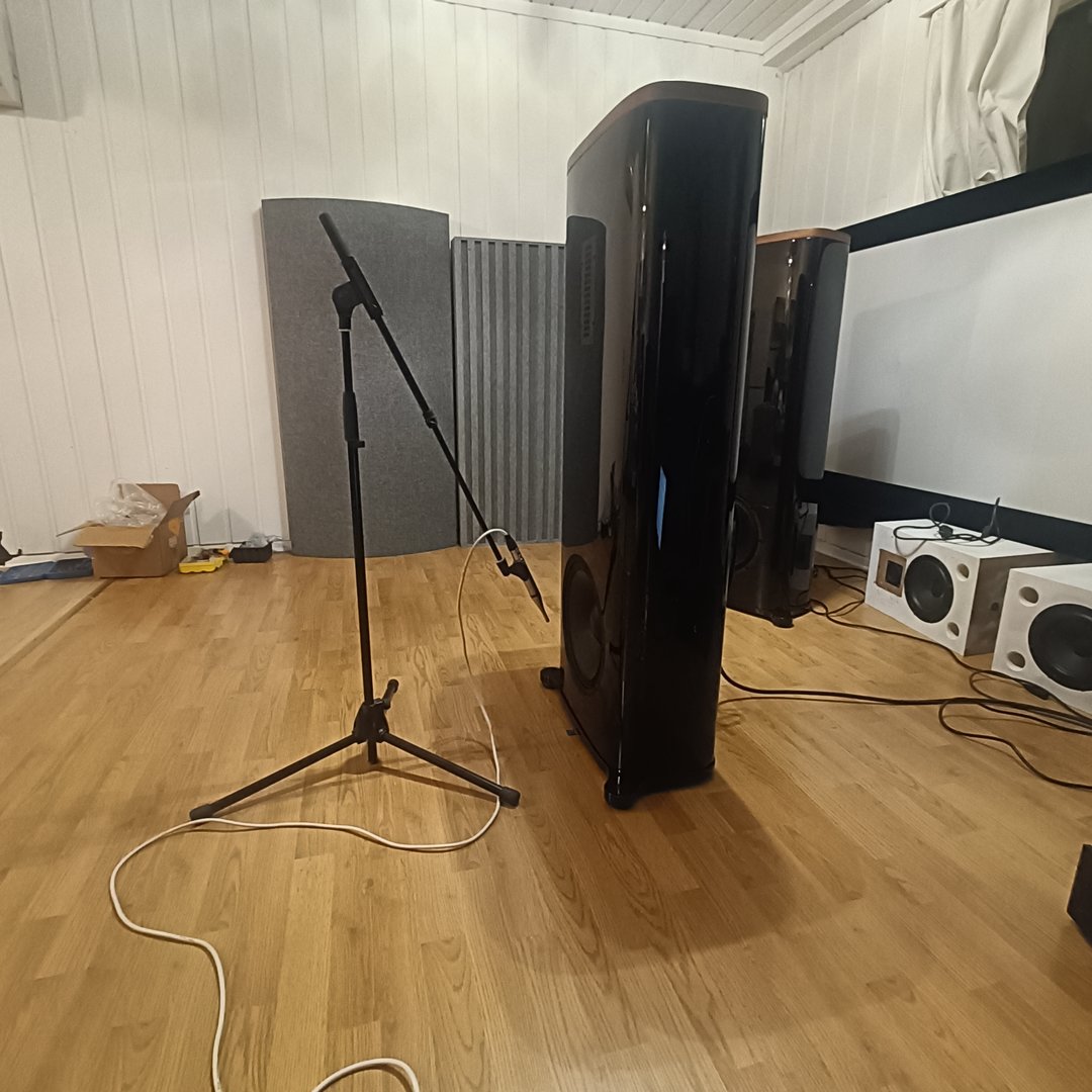

    En annen målsetning har vært kapasitet. Større woofere, har lavere intermodulasjons forvrenging og resultatet er at det låter mer uanstrengt og det gir mer trøkk. Selv om man kan bruke subwoofer til de laveste frekvensene, så er også kapasitet viktig i mellombass og øvre bassområdet.
    Nivået nedover i dypbassområdet er også høy og man må ha en meget heftig subwoofer for å henge med hvis man skal bruke det. En enkel og stor 15» portet subwoofer vil f.eks ikke ha samme nivå nedover som to stk Coherence 12.
    I utgangspunktet var ikke høy følsomhet over hele frekvensområdet noe som var en målsetning, men resultatet har blitt det. Gjennomsnittlig følsomhet ligger i området 95-96 dB.
    Dimension på høyttaleren er ca:
    Høyde med føtter: 127 cm
    Bredde uten plattform: 49,8 cm
    Dybde uten plattform: 22,6 cm
    Bredde plattform: 61,5 cm
    Dybde plattform: 39,5 cm
    Til tross for at høyttaleren har port på baksiden, så kan den plasseres så tett på veggen som plattformen tillater uten problemer. Kombinasjonen av lav baffelstep og mulighet til å justere nivået nederst i bassen gjør at det fungerer godt.

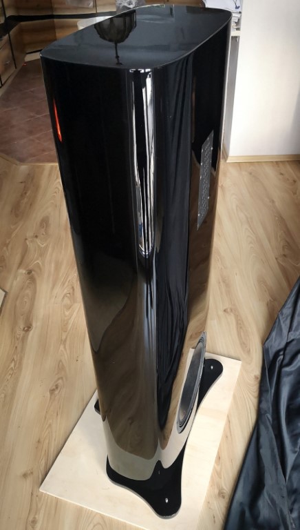

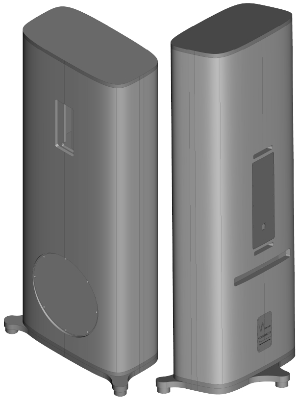

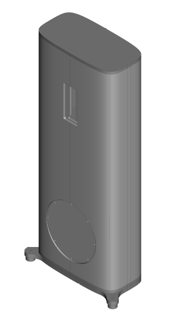

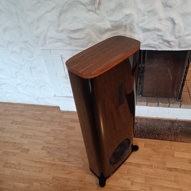

    Kabinettkonstruksjon
    Det har blitt lagt mye arbeid og vekt på selve kabinettet. Alle er kanskje ikke klar over det, men overflaten på et kabinett har markant innvirkning på lyden. En brå overgang fører til diffraksjon, som er en form for veldig tidligere refleksjon og meget uheldig for lydkvaliteten.
    Coherence 12 bruker det man kaller en super elliptisk form. Her er det ingen brå overganger på sidene, men en jevn avrunding hele veien. Det gir nesten et helt diffraksjonsfritt kabinett. Ulempen med det er at det langt mer kostbart å produsere.
    Selve toppdriveren sitter i et separat kammer og det blitt gjort mye testing med optimalisering av type demping.
    Type demping er også jobbet mye med i forhold til wooferen.
    Selve kabinettet er konstruert i 25 mm materiale og det er meget god avstivning. Høyttaleren veier over 50 kg.
    Høyttaleren står på en solid sokkel med tre føtter under. Her bruker vi ikke spikes som kun fører til større resonanser, men vi bruker myk avkoblings føtter tilpasset til vekten. Disse har filt under slik det er enklere å skyve på høyttaleren.

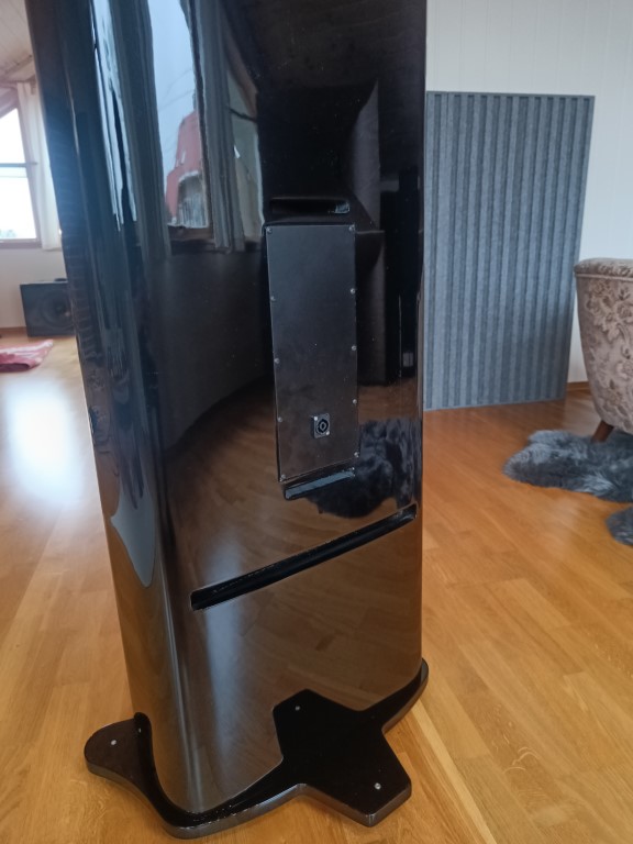

    Her ser man bilde av baksiden av høyttaleren med plateforsterker og vi har lagt til rette for god kjøling. Luftekanalene over og under plateforsterkeren blir trolig dekket med enten gitter eller en type skumgummi materiale på ferdig modell.

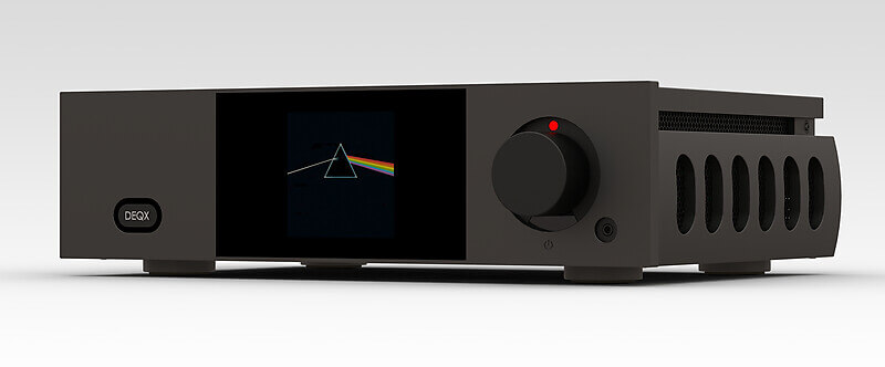

    Alternativt kan man velge ekstern elektronikk og høyttaleren blir da solgt sammen med en DSP. Her vil det etter hvert komme flere DSP alternativer i ulike prisklasser. DSPen fungerer da også som flerkanals DAC og volumkontroll. Så trenger man 4-kanals effektforsterker i tillegg. Der kan man bruke Vera Audio forsterkerere eller man kan velge egne effektforsterkere. Velge man egne effektforsterkere og to forskjellige typer, så må gainen matches. Men det kan vi også gjøre i DSPen.
    Under ser man baksiden av høyttaleren med et lokk og selvsagt bruk av den beste tilkoblingsmuligheten som er speakon!
    Mest sannsynlig vil høyttalerne hvor det velges ekstern elektronikk leveres med et sett med høyttalerkabler. Det blir i så fall med speakon i ene enden og bananplugger med låsemekaniske i andre enden. Så blir det mulig å kjøpe andre lengder og kabler med speakon i begge ender.

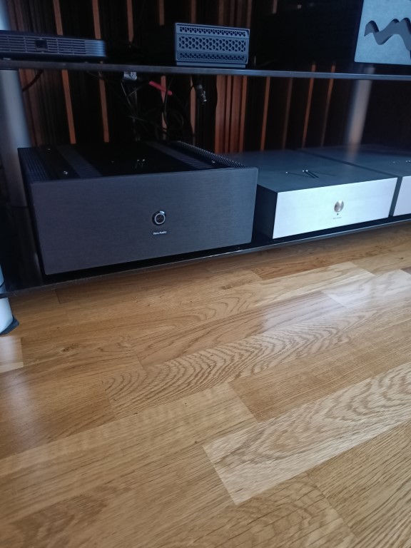

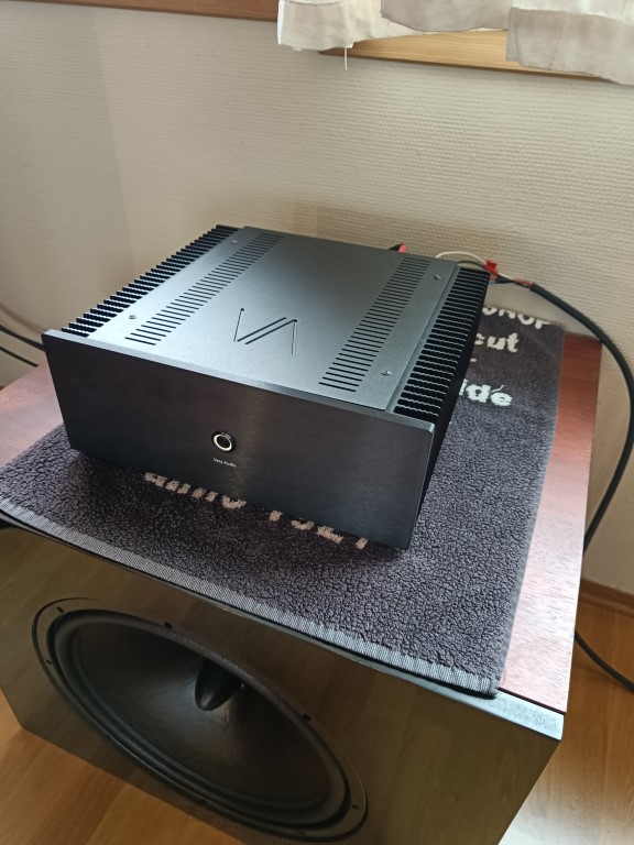

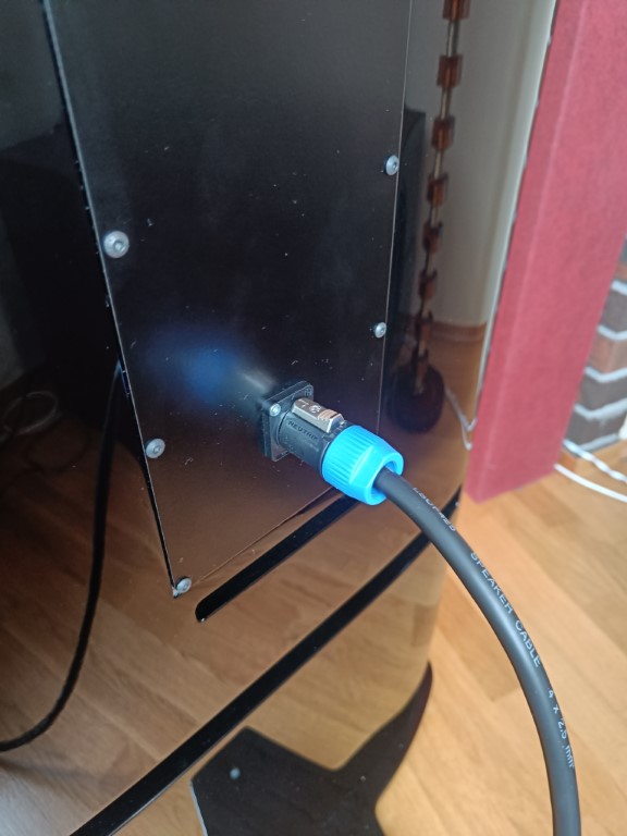

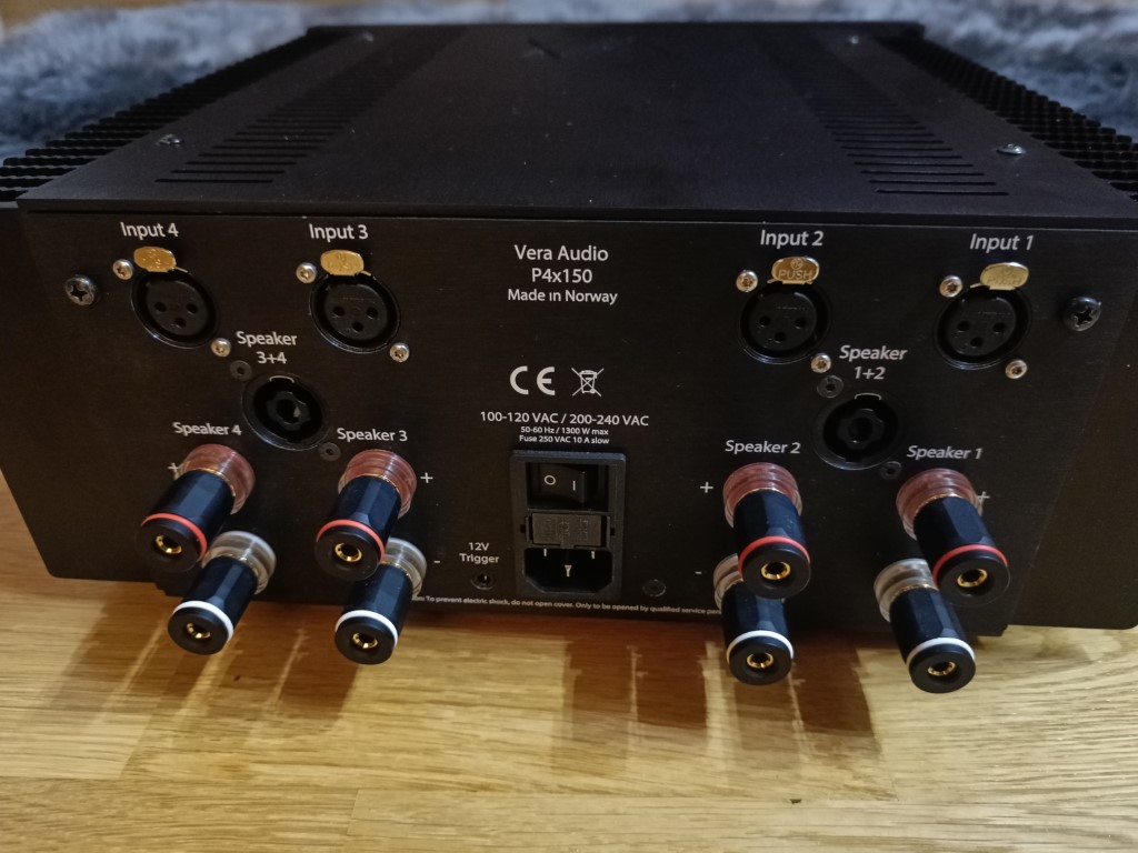

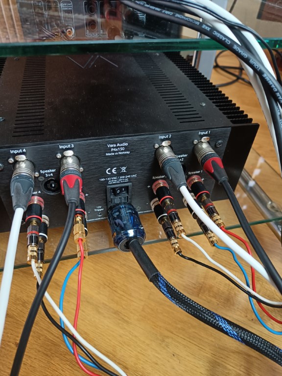

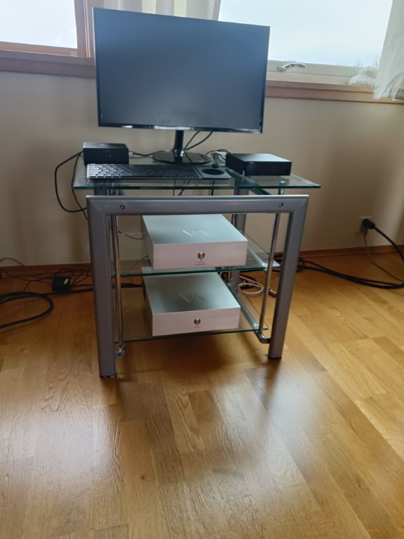

    Her er forresten den kommende Vera Audio 4-kanals effektforsterkeren koblet til høyttalerne. Denne proto forsterkeren har litt annet utseendet enn det ferdige modellen.
    Den har også speakon tilkobling:

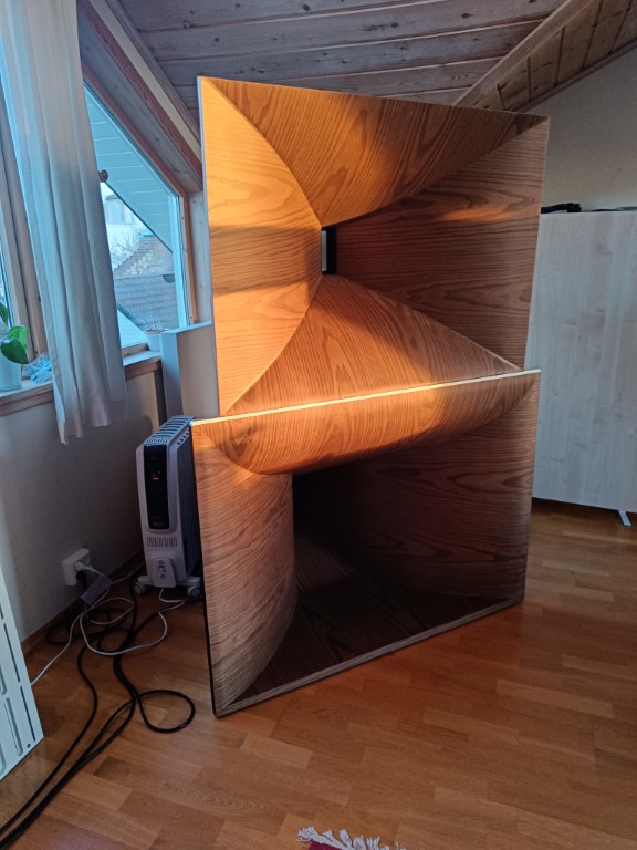

    Enig, stilig og likevel enkelt design.
    Hva slags saker brukes til de øvre oktaver?
    Ligner på Radian LM8K.
    Har selv god erfaring med 760 neo beryllium fra samme produsent, som jeg kjøpte av dere.
    ...i custom designet horn.

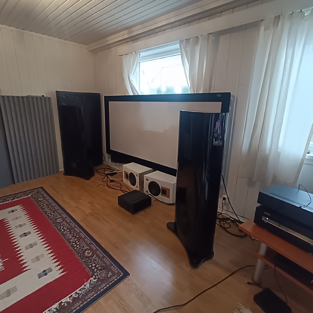

    Lyden
    Beskrivelse av lyden bør gjerne helst være av andre enn designeren, så dette får dere ta med en klype salt. Men noen ord kan allikevel være på sine plass.
    Foruten lyd uten oppbrytning og stor og sammenhengende, så er det er en kombinasjon her av veldig åpen gjengivelse og samtidig behagelig lyd. Noe som ikke er spesielt vanlig.
    Et viktig mål var en høyttaler som skal låte bra med nøytral låtende elektronikk til variert musikk. Og det opplever vi at den gjør i høyeste grad. Foruten veldig oppløst og klar lyd uten hardhet, så kombineres det med energi og trøkk, riktig fylde i lyden og en bass som evner å slå hardt med stramhet. Mens mange høyttaler kan skjære godt i ørene med enkelte innspillinger på litt høyere volum med spesielt nøytral låtende elektronikk, så unngår man det i langt større grad her uten at man mister innsyn og detaljer i kildemateriale.
    På sett og vis kan man si at man har egenskaper her fra planarhøyttalere men med helt annet trøkk og dynamikk, noe som slike høyttalere gjerne har en svakhet i.
    Nå skal det sies at spredningsmønsteret til denne høyttaleren er veldig annerledes enn typiske planarhøyttalere som er dipoler, slik at dette selvsagt påvirker resultatet også.
    Vi skal senere se på målinger som er med å bekrefte hvorfor høyttaleren låter som beskrevet.
    Selv i veldig trang passasje med lav takhøyde på ene siden, så evner Coherence 12 og trylle frem god lyd. Dog her med noen akustiske remedier på sideveggene. Subwoofer ikke i bruk. Her har man over 120 dB ved 30 Hz med romforsterkerning og en virkelig fullfrekvent høyttaler.

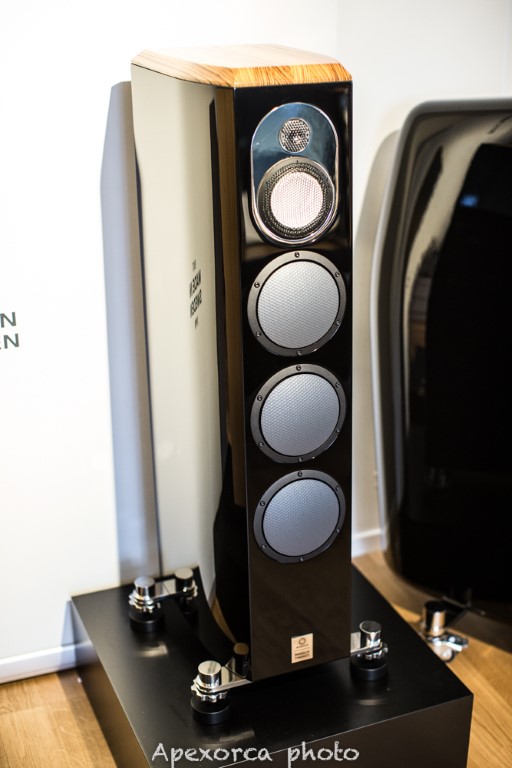

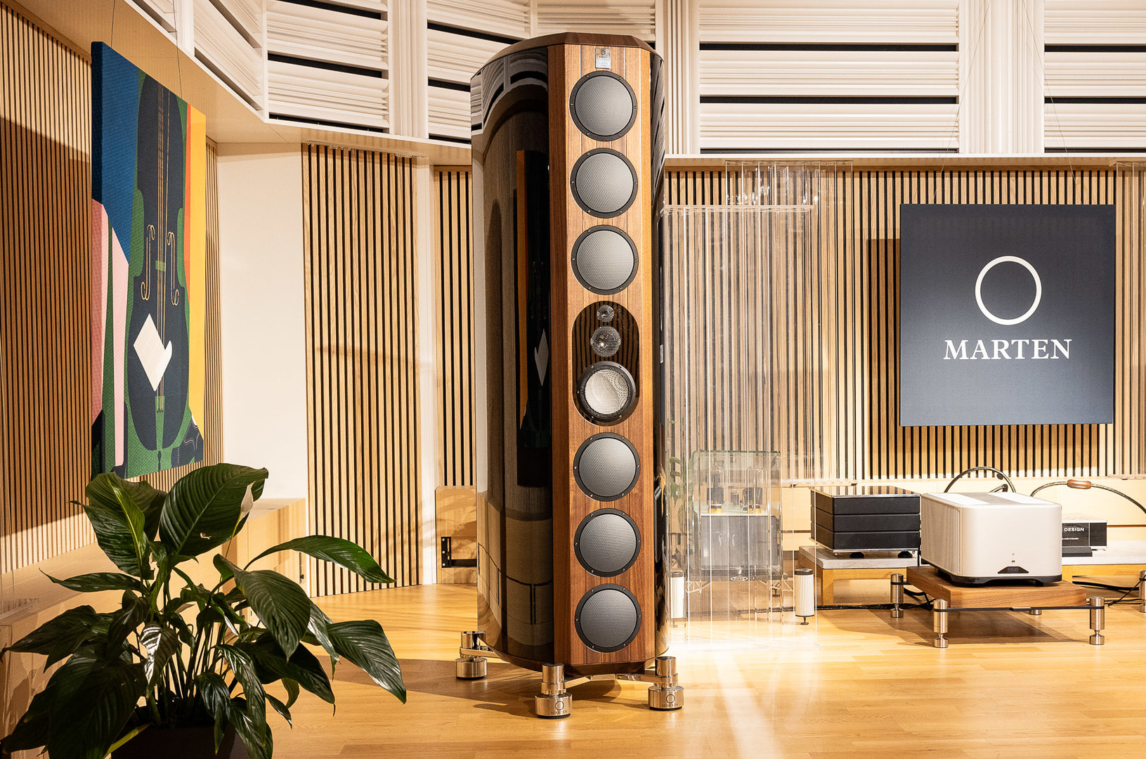

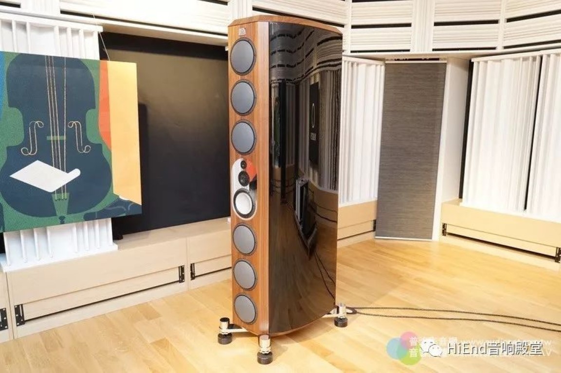

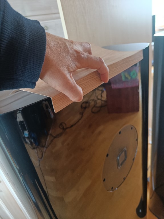

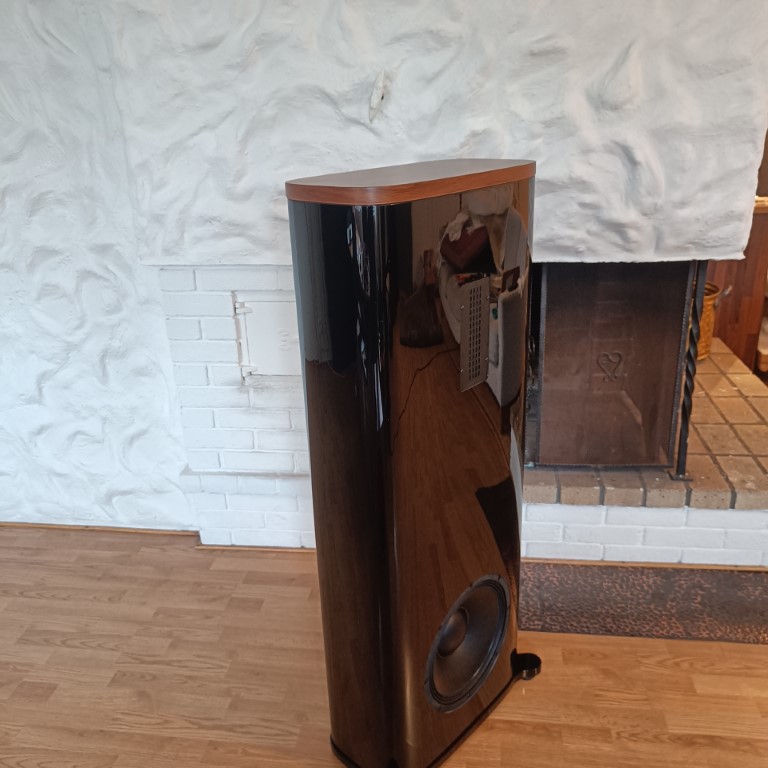

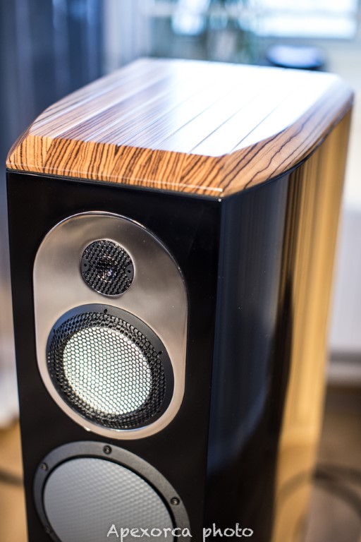

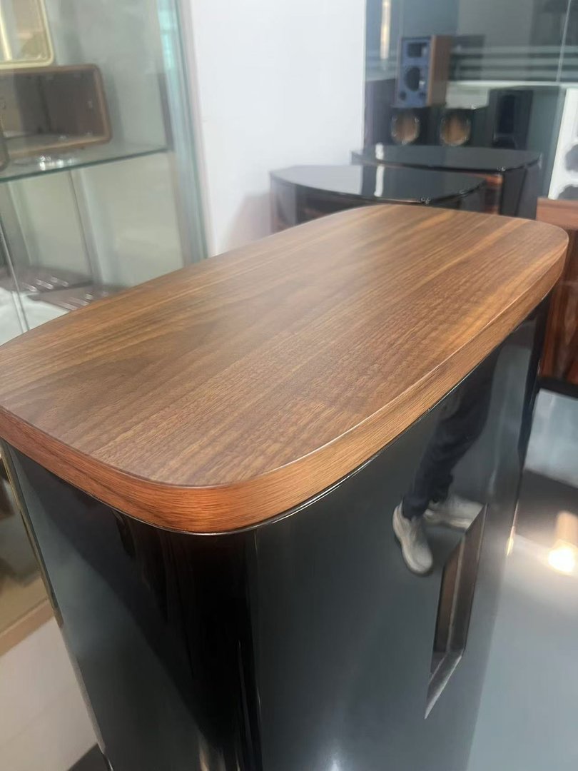

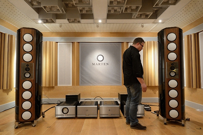

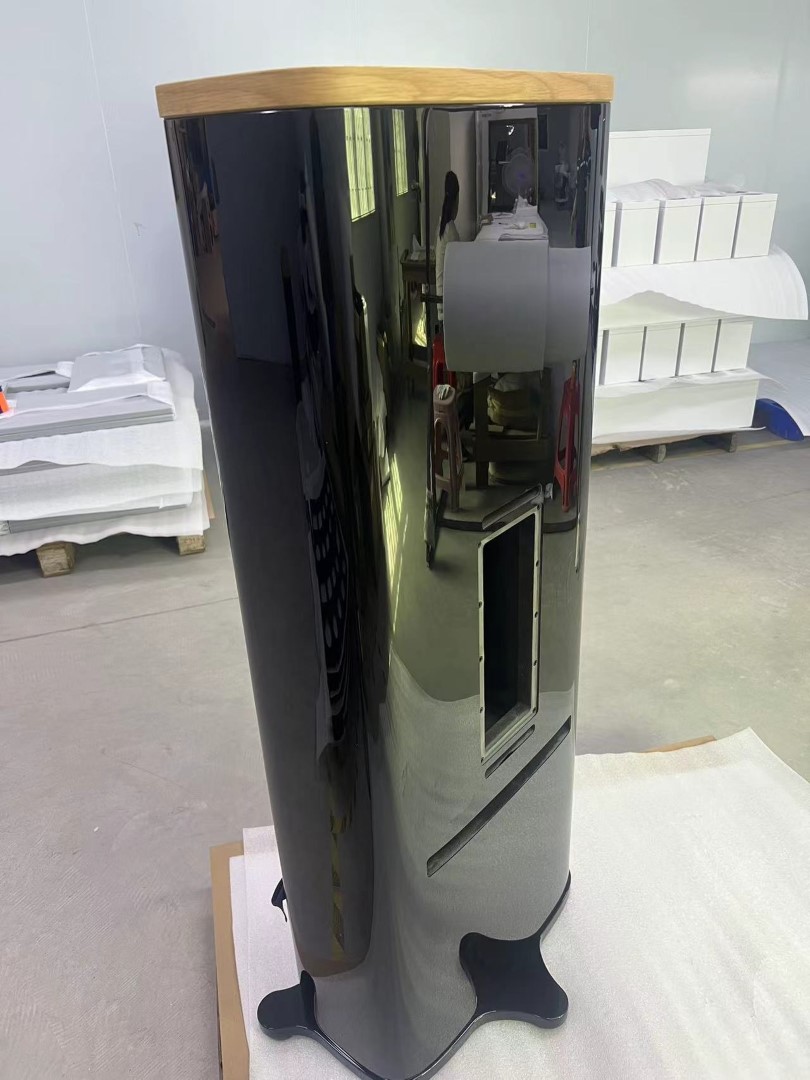

    Finish
    Her hadde vært veldig fint med tilbakemeldinger.
    I utgangspunktet var planen og har finert topplate med eikefiner som gikk noe nedover kabinettet. Og ellers resten av kabinett i svart pianolakk. Det gjør det også enklere å unngå en stripe i overgangen mellom topplate og kabinettet.
    Tilsvarende det man ser med noen av Marten høyttalerne:

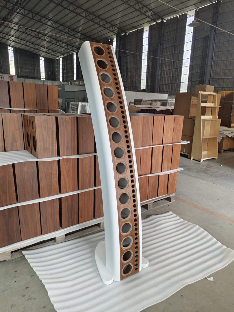

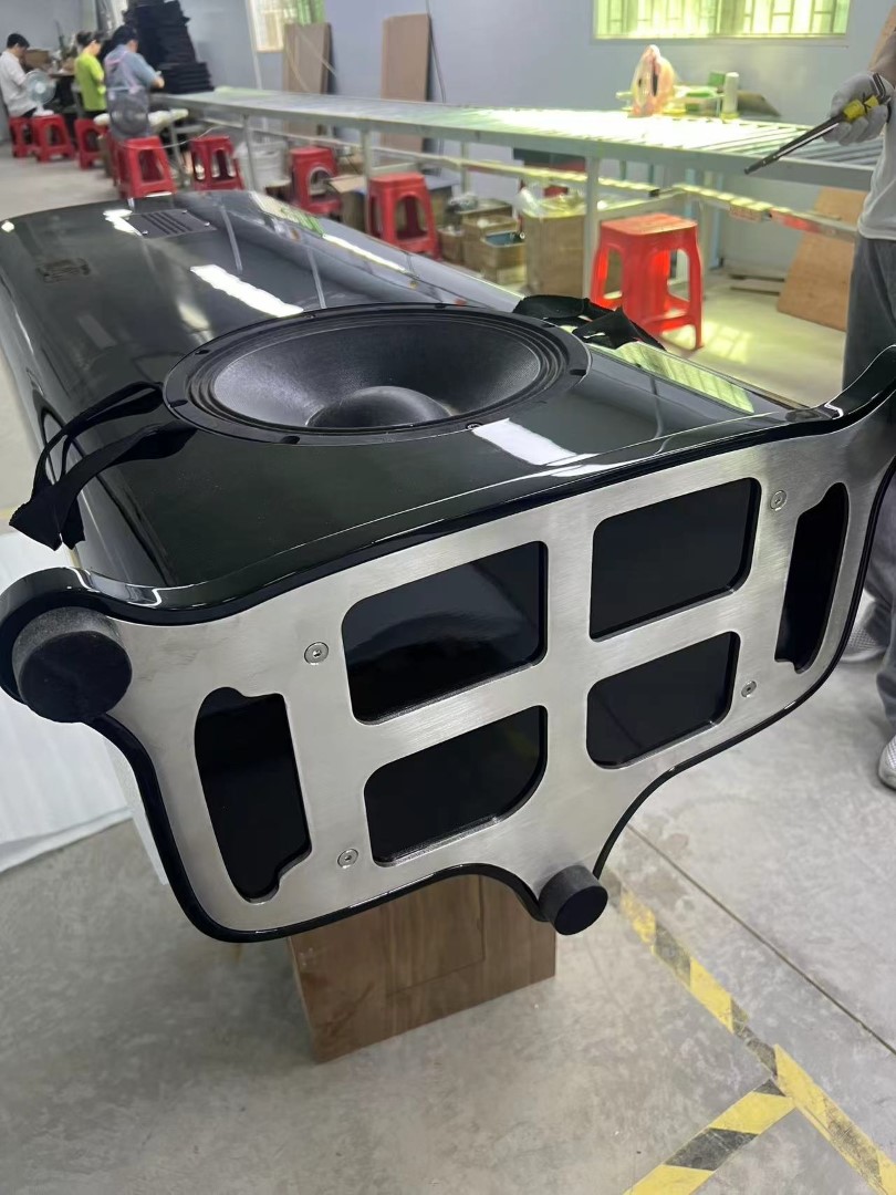

    Og man kunne også ha finert sokkelen.
    Men det siste prototype kabinettet ble utelukkende i svart og synes egentlig det ble veldig pent. Har også fått tilbakemeldinger på at finert topplate/kant øverst ikke er nok og at det da bør fineres mer hvis man først skal ha finér.
    Å finere sidene som er avrundet kommer vi nok ikke til å gjøre. Det er krevende skal man unngå kant/overgang og blir fort kostbart. Derimot så kan vi finere det flate partiet i midten. Tanker?
    Trolig blir det maks to standard finisher vi kommer til å levere. Så kan det bli mulighet for custom finish.
    34.276
    34.553
    Jeg liker den full Steinway som prototypen. :) Men: Jeg ville hatt en strammere form på sokkelen, eller ingen sokkel i det hele tatt.

    Tviler på vi kommer til å endre sokkelen. Slikt har en tendens til trekke mye ut i tid.
    Har vurdert en spenstig lakkeringsfarge som alternativ nr. 2. Nemlig gull/champagne noe alá Nissan Ariya. Dristig og litt pompøst, men kan bli stilig.
    Sevald

    Jeg ville ikke hatt finert fronten. Den er så bred og dominerende, at da kunne en like godt finert alt. Fin i ren sort.
    JMM
    Slava Ukraini!
    27.11.2016
    11.455
    13.939
    Fredrikstad
    Ren sort, eller valg mellom det og sort + finert topp. Monolitten er flott, men selv ville jeg kanskje foretrukket det siste. Litt usikker; jeg er årntli dårlig på å visualisere ting.
    PS: sokkelen er helt OK i mine øyne. Helt sikkert en god ting med tanke stabilitet og langt mer diskret enn den typen svære utriggere man ellers gjerne ser.

    Helsort uten sokkel + custom
    lydogakustikk
    14.06.2014
    1.763
    3.551
    PS: sokkelen er helt OK i mine øyne. Helt sikkert en god ting med tanke stabilitet og langt mer diskret enn den typen svære triggere man ellers gjerne ser.
    Det er i så fall to veldig greie alternativer i forhold til produksjon.

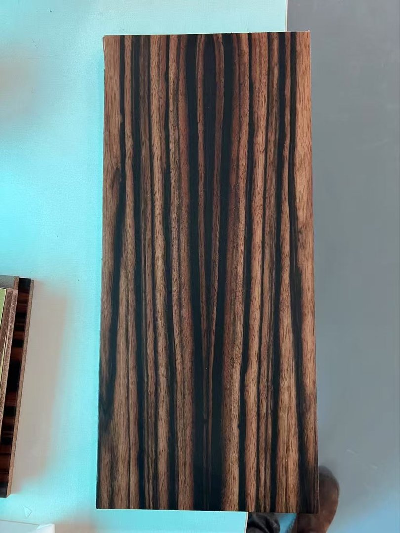

    Ser for meg en lysere eikefiner som gir bra kontrast.
    JMM
    Slava Ukraini!
    27.11.2016
    11.455
    13.939
    Fredrikstad
    Lys(ere) eik blir helt sikkert flott. Ikke helt au naturell kanskje; med svære svarte monolitter blir jo kontrasten stor nesten uansett.
