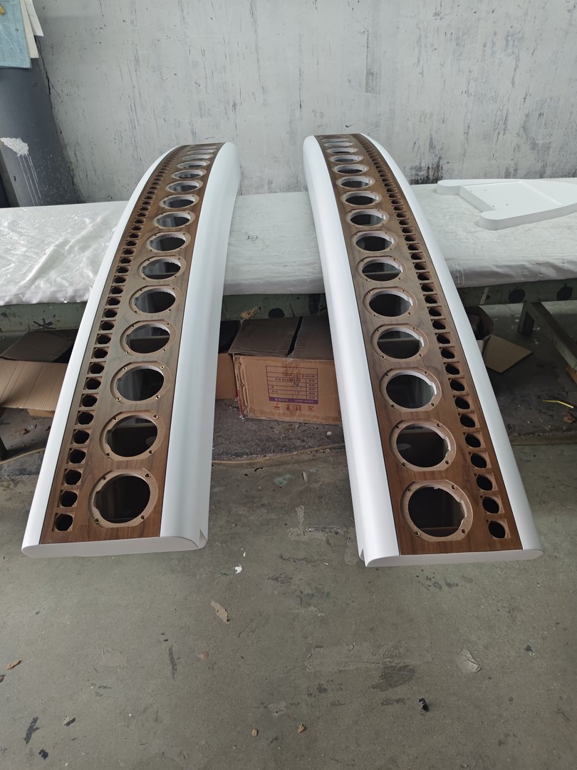

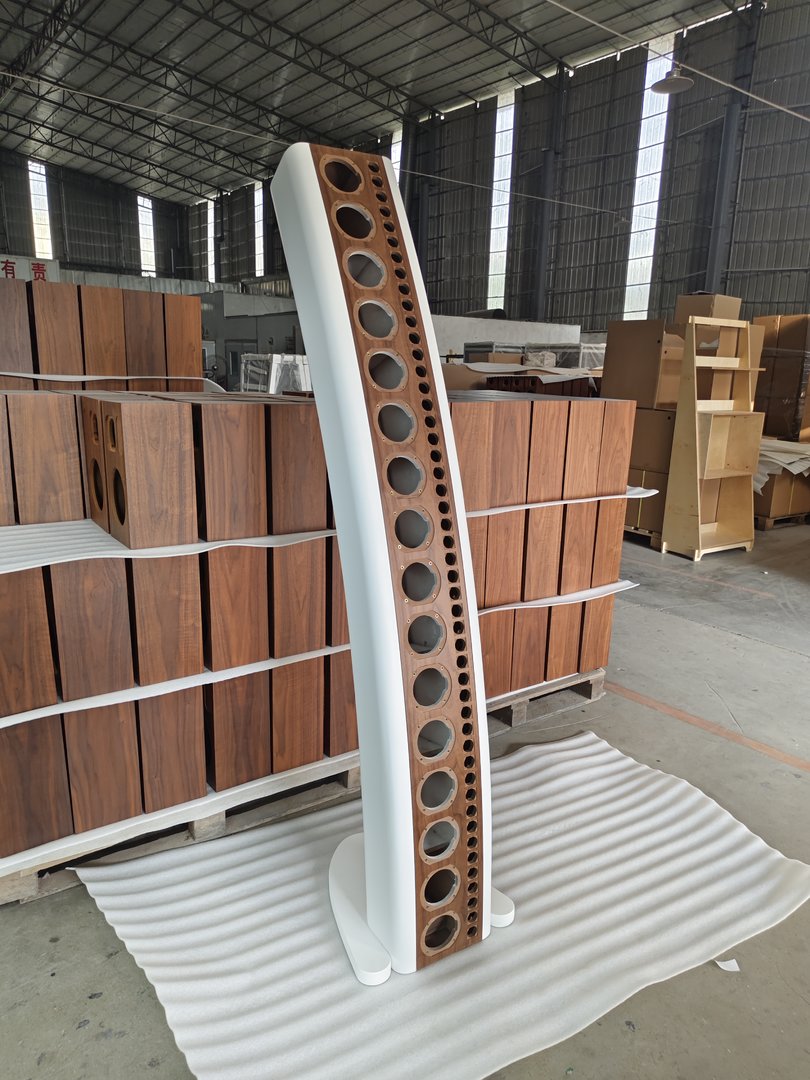

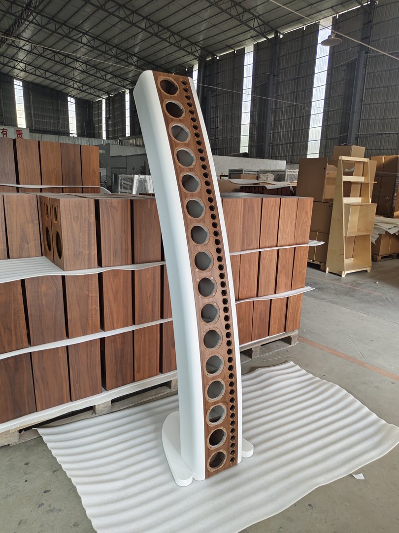

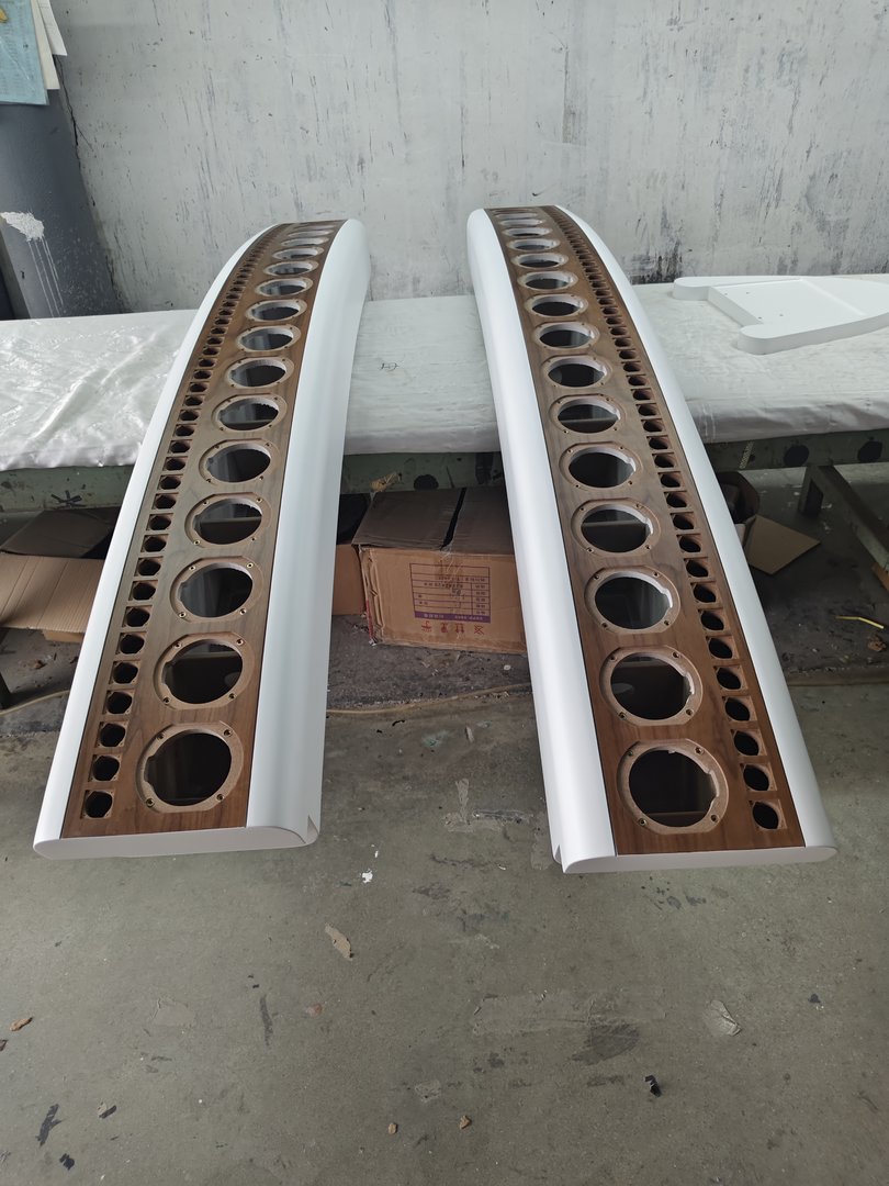

    En annen høyttaler under utvikling er en CBT høyttaler.
    Vis vedlegget 1067972
    Kommer til å presentere den i egen tråd etter hvert, men nevner den også her med korte ord. Den skiller seg fra Coherence 12 åpenbart utseendemessig, men spredningen er også en del annerledes. Og prismessig vil den ligger en del høyere pga kostnaden å produsere.
    Dere ser her det som forhåpentligvis blir det siste prototype kabinettet. Her med matt hvit og matt valnøtt finish. Så vil det også trolig bli et alternativ med glossy svart og muligens lønn. Elementene er forresten svarte.
    Vis vedlegget 1067973
    Merk at CBT er ingen tradisjonell linjekilde! Det ville vi ikke ha lansert pga de tidmessige problemene mellom elementene. Mer info kommer trolig om 6-8 ukers tid i egen presentasjonstråd.

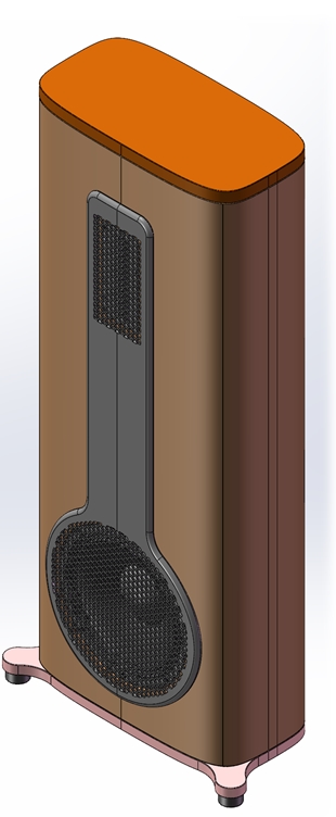

    Her er en grill som kun dekker elementene, men midtpartiet for å skape en helhet.
    Alternativet er en grill som dekker like mye bredde hele veien som wooferen dekker her eller enda mer av fronten.
    Noen tanker?

    Rent akustisk er det trolig bedre med en bredere grill hele veien.
