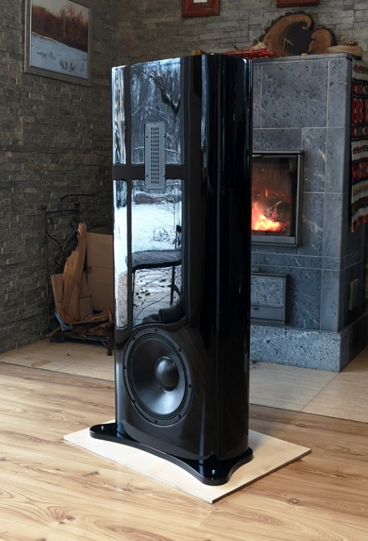

  • Ønsker å presentere høyttaleren Vera Audio Coherence 12 og dele tanker bak designet. Høyttaleren nærmer seg ferdigutviklet og målet er å lansere den innen sommer/høst.
    Et bilde under av prototypen, vel og merke uten føtter montert og stående på en finerplate.
    Vis vedlegget 1008739

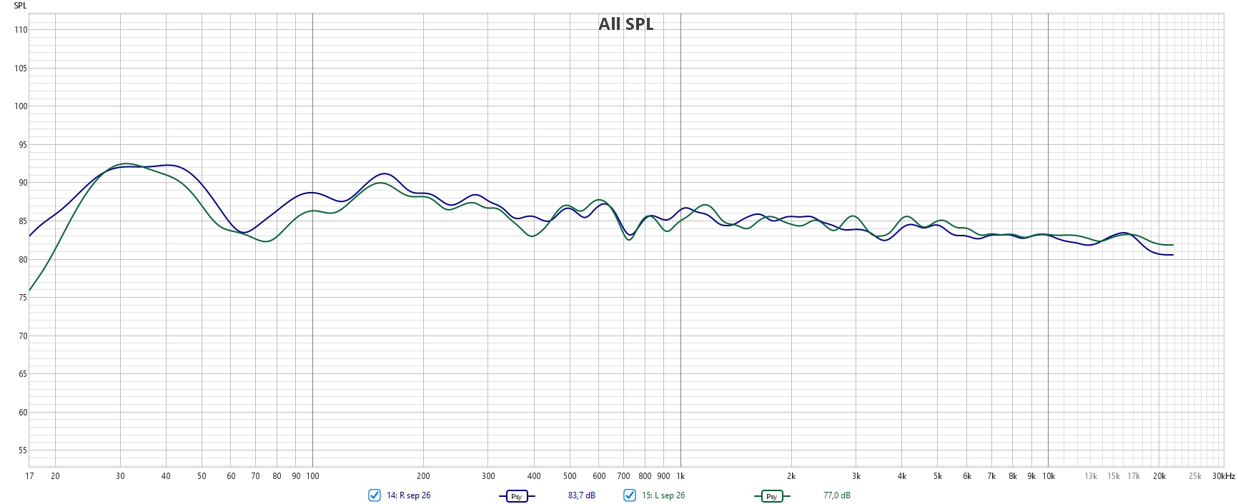

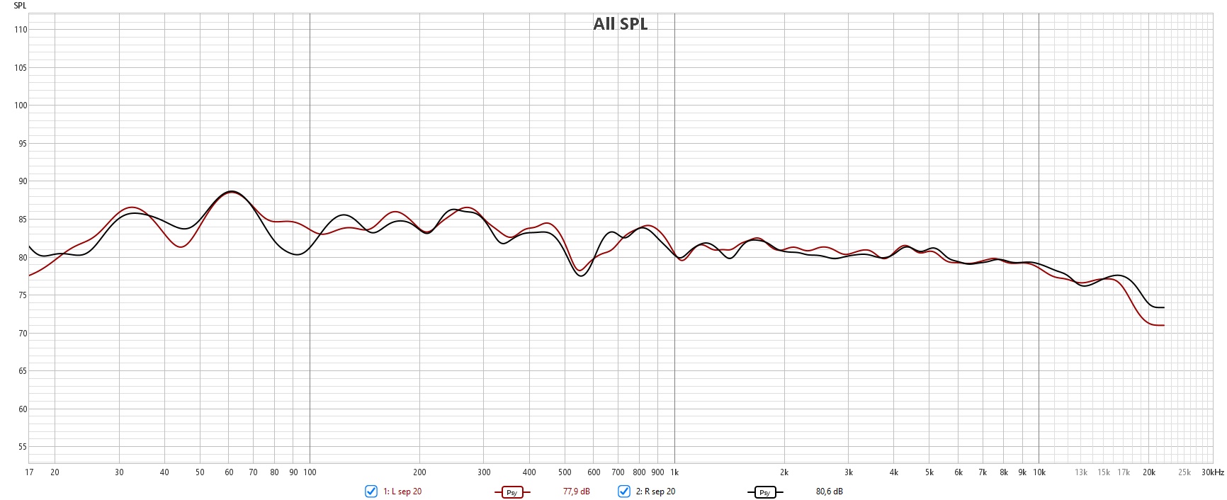

    Da er vi tilbake i Bergen etter Horten messen. Kommer til å legge ut målinger fra ulike steder i rommet på Verven rommet i linken under i løpet av dagen og skrive litt om utfordringene. Lærerikt for oss som stilte på messe aller første gang.
    lydogakustikk
    14.06.2014
    1.735
    3.468
    Kan være interessant å se hvordan høyttalerne opptrer i to vidt forskjellige rom.
    Her er responsen på første rad på Horten messen:
    Og dette er responsen i vårt midlertidige demorom som er L formet:
    Over ca. 110 Hz er det små forskjeller og tonaliteten over dypbassområdet er svært lik.

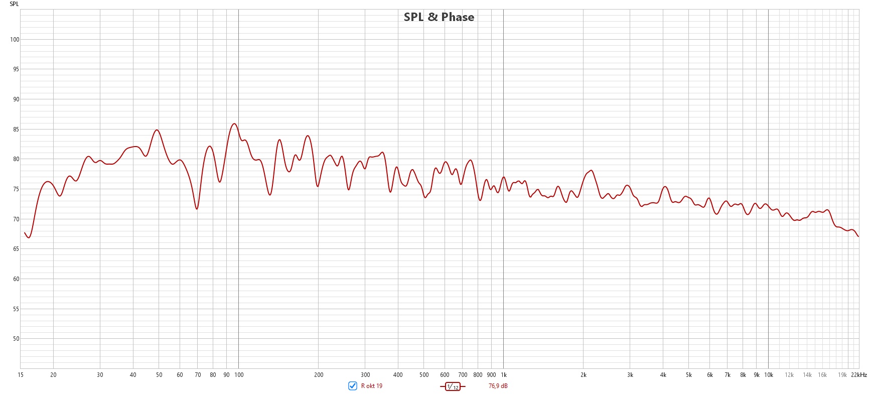

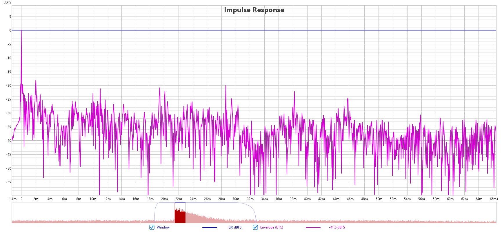

    1.735
    3.468

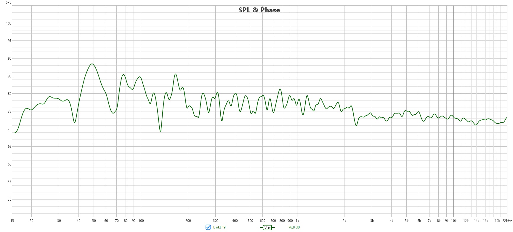

    Prøvde i dag hjørneplassering av Coherence 12 hos en kunde. Frekvensmessig fungerte dette veldig bra. Målingene under er med 1/12 oktav glatting og det er helt uten noen akustiske tiltak eller romkorreksjon.
    Noen RPG Broadsorbor paneler jevnet responsen litt og så ble 48 Hz peaken på ene høyttaler redusert med litt EQ til slutt.

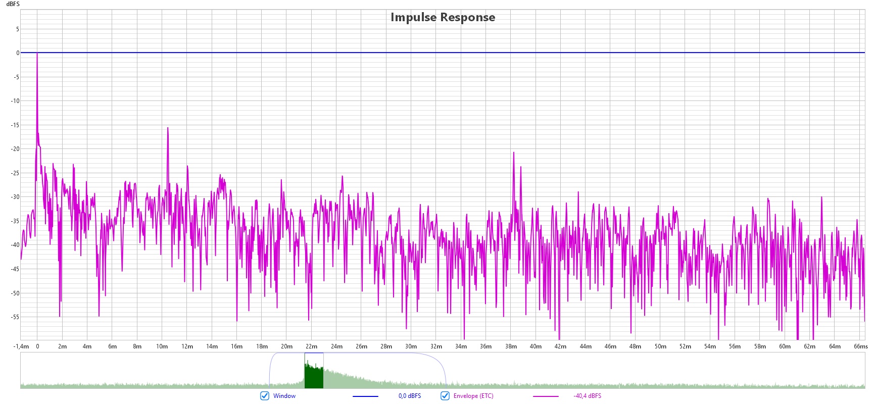

    En utfordring med hjørneplassering for tradisjonelle høyttalere er at det kan gi mye refleksjoner fra nærliggende flater. Men vi kan se på ETC, at i det minste med refleksjoner høyt i frekvens, så er ikke det noe problem her med Coherence 12 med solid toe-in selv uten noen akustiske tiltak.
    Så får vi ser om dette låter bra for kunden. Med hjørneplassering av høyttalerne var det nå veldig lang avstand mellom høyttalerne.

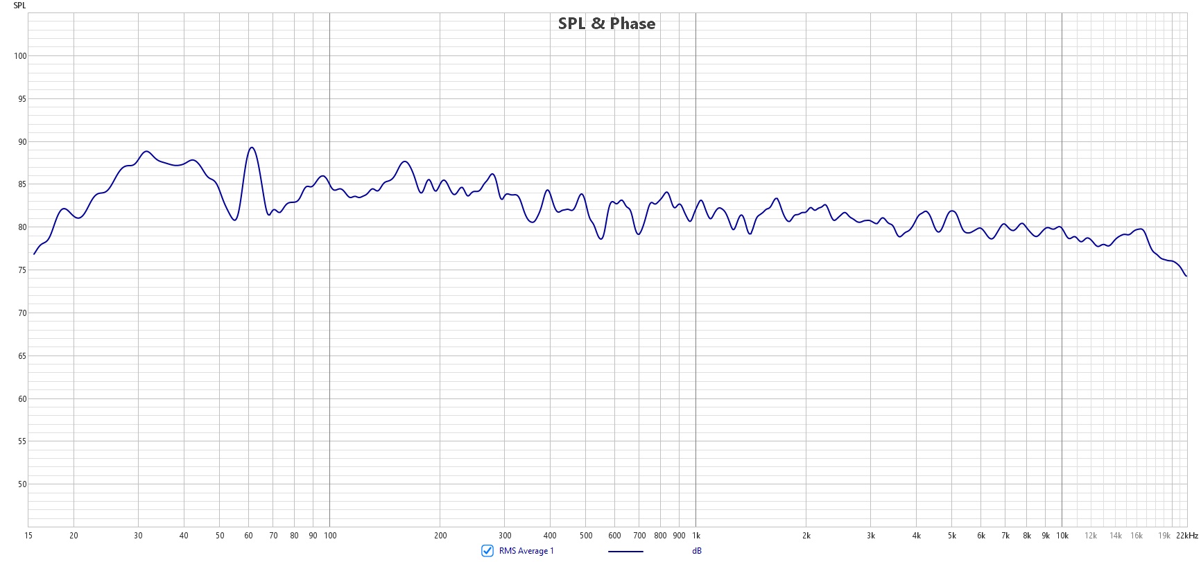

    Det kan være interessant å se hvordan høyttaleren oppfører seg i i ulike rom. Her er et gjennomsnitt i fire ulike rom. Blant annet rommet på Horten messen. To av disse rommene hadde lite forsterkning i deler av dypbassområdet, så det gir også selvsagt utslag her. Men miniDSPen som følger med kan dette selvsagt kompenseres for.
    1/12 oktav glatting.
    Merk spesielt hvor lite kamfiltereffekt det er oppover i frekvens og mangel på typisk gulvkansellering som gir en korrekt tonalitet med gradvis fallende respons mot diskanten. Det er ikke mange høyttalere som måler så jevnt over 120 Hz området plassert i et rom.

    Hva tenker folk. Matt valnøtt finér eller valnøtt med høyglans?
    P
    parafinoksen 2.0
    Eller en mellomting? Liker godt finishen på PMC sine finerte høyttalere.
    JMM
    Slava Ukraini!
    27.11.2016
    11.319
    13.728
    Fredrikstad
    Vanskelig valg; valnøtt matt og valnøtt høyglans er begge nydelige finisher. Ikke'no hjelp herfra altså, utover at det er vanskelig å velge særlig feil.

    Det blir nok matt valnøtt som standard og evt spesialbestilling av valnøtt med høyglans.
    Hva med selve valnøtt fineren. Lys eller mørk?
    Her er to typer typer valnøtt finisher. En mørkere på hornene og en lysere på subwooferen.
