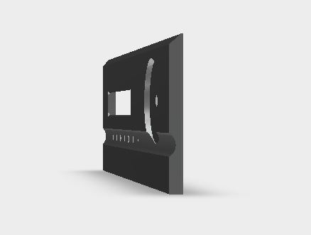

    Da er tegningen til frontplaten klar, og målsatt. Legger ikke ut selve måltegningen her, jeg betaler faktisk for dette fantastiske arbeidet som min gode venn utfører. Det ligger mange arbeidstimer bak dette arbeidet. Det som gjenstår, er fronten til power-supply (ganske enkel), og bakplaten til pre-amp og power-supply. Dette tar vi etter at ferien er over. Tegningen til volumknappen klar. Så får vi se om@Sluket kan få dreiet/frest ut denne ?
    Tegning for gravering og silketrykk må også lages, det blir også gjort etter ferien. Så, en del gjenstår, før alt kan sendes til Modu i Italia.
    Legger ut noen screenshots:

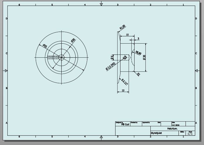

    Legger også ut tegningen til volumknappen , som jeg håper @Sluket kan få dreiet/frest ut ? Eller er det noen andre som påtar seg noe slikt?

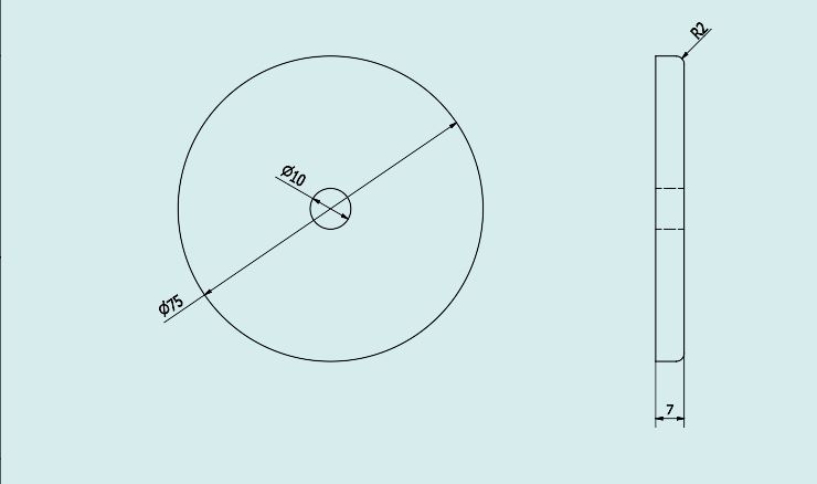

    Fant en feil på tegningen til den ytre ringen, så her kommer det en oppdatering.
    Har tegningen til volumknappen i .idw format også :)
    Sommerhilsen fra Johnny som ferierer på hytta ved sjøen.
    N.B :Tegningen under er feil, vet ikke hvordan jeg får slettet den ?

    OK, så ytre diameter er Ø75 ikke Ø55 og hullet er Ø10 og ikke Ø6 ? Det var stor dia på den akslingen....
    Tror det er lurt at tegningen oppdateres ellers er det stor fare for at ting går galt. Og så må du ha toleranser på hullet og andre steder der det er viktig, f.eks ø10 -0.0/+0.2 slik at du er sikker på at knappen går på akslingen, men ikke slarker for mye.
    Hei :)
    Du misforstår dessverre en god del. Akslingen er standard 6mm. Hullet i knappen er tegnet til 6mm. Fronten skal ha en akselforing. Denne har ytre mål 10mm. Akslingen må nemlig forlenges for å nå selve volumkontrollen som har en meget kort aksling.
    Knappens ytre diameter er riktig: 55mm. Det som er feil, er tegningen til den ytre (separate ringen). Denne skulle egentlig ha vært som en smultring med ytre diameter 75mm og en indre diameter på 57mm. Dette vil gi en klaring på 1mm rundt hele volumknappen. Skal få tegnet denne på nytt.

    Skal prøve å forklare........ Ta en titt, en gang til på dette bildet: http://www.hifisentralen.no/forumet...ygger-high-end-amplifiers-66.html#post2300787
    Der ser du selve volumknappen, som er tegnet riktig. Ser du den sorte ringen rundt knappen ? Den er helt separat fra selve volum-knappen. Det er den jeg kaller "smultringen". Det er den som er tegnet feil. Ny tegning av den kommer. Jeg er ute etter noen som har tilgang til rå-materialet (Alu.) og som kan få de dreiet/frest ut.
    Han du kjenner, har han tilgang på riktig dim. av Alu. ? Ellers er også @Sluket på saken, da jeg vet han har god tilgang på Alu. i forskjellige dimensjoner. Vi får se hva som kommer ut av dette. Dette er ingen hast, det er jo tross alt ferietid de fleste steder.

    OK, da er jeg med. Det skal lages en volumknapp og en smultring mao. Han jeg kjenner har nok ikke tilgang til Al i slike dimensjon og man må og ha tilgang til en god sag for å kappe til emnet om man ikke skal dreie seg i hjel. Han bor i nærheten av butikken "min" så jeg stikke innom ham en av dagene om han er hjemme.

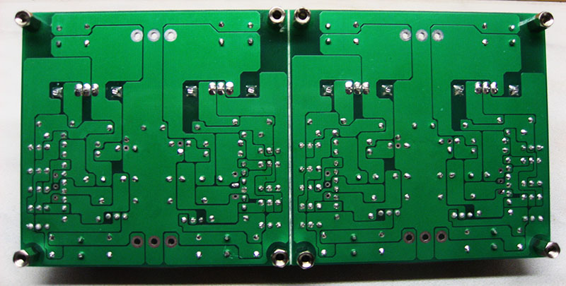

    Dual 2 x 24V regulatorer ferdig
    Hei :)
    Da var de ferdig loddet.
    Må si at All Fet Audio leverer med gode komponenter. Wishay Dale motstander, Wima polypropylen kondensatorer, Nichicon Muse elektrolytter, matchede originale Toshiba fets osv.:cool:
    Hmmm. , det kommer sikkert en danske å arresterer meg, og sier at kondensatorene lyder "ad helvede til" :p
    Mvh.
    Johnny

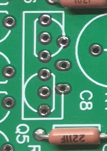

    Tok med kretskortet til jobben i dag. Det ble sett over under "lupen", les: mikroskopet. Gikk over noen loddinger jeg ikke var 100% fornøyd med. Dette kortet ble loddet med en 50w loddestasjon her hjemme. Noe mer effekt hadde vært ønskelig, da det er brede baner på dette kortet som suger effekt. Brukte litt flussmiddel for lette på arbeidet, selv om det ble loddet med blyholdig tinn.
    Kortet ble så vasket rent for fluss med isopropanol, noe jeg ikke har hjemme.
    Vel, slik ser kortet ut fra loddesiden, nyvasket med isopropanol:
    Denne layouten er vel heller ikke godkjent av våre "dansker", but who cares ?
    I kveld har jeg bestilt glatte-kondiser og akselforlenger fra HiFi collective. Går for Mundorf M-Lytic AG også denne gangen. Det blir 4 x 22000 uF til analogdelen, og 2 x 10.000 uF til digital/rele delen. Mundorf Mlytic AG Electrolytic Capacitors | Hifi Collective
    Likerettere blir Vishay VS-HFA08TB60-N3 Ultrafast 18nS HEXFRED. Avkoblingkondesatorer blir Wima polypropylen. Dette vil bli bestilt i morgen.
    Trafoene kommer fra Toroidy i morgen :)

    Vis vedlegget 393185

    Synes det er et udmærket print.

    Har bare sittet å ventet på den kommentaren, Drossel :) ! Ikke uventet i det hele tatt.
    Du skal være glad jeg ikke gidder å kommenterer i din tråd, HiFi relæ, LOL ;) . Må være en dansk oppfinnelse ?
    Pass på så det ikke tar fyr i all bomullstråd med linolje og alt lim du bruker for å feste kondensatorer , trafoer, brytere osv.
