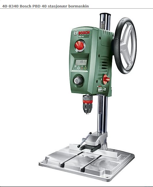

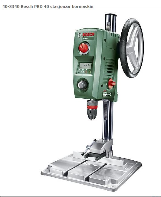

    Hvordan syns du det fungerer med ratt istedet for hendler? Ser for meg det blir tungt å dra?

    Hei Sluket :)
    Splitter ny benke-boremaskin står klar..........
    Vis vedlegget 376809

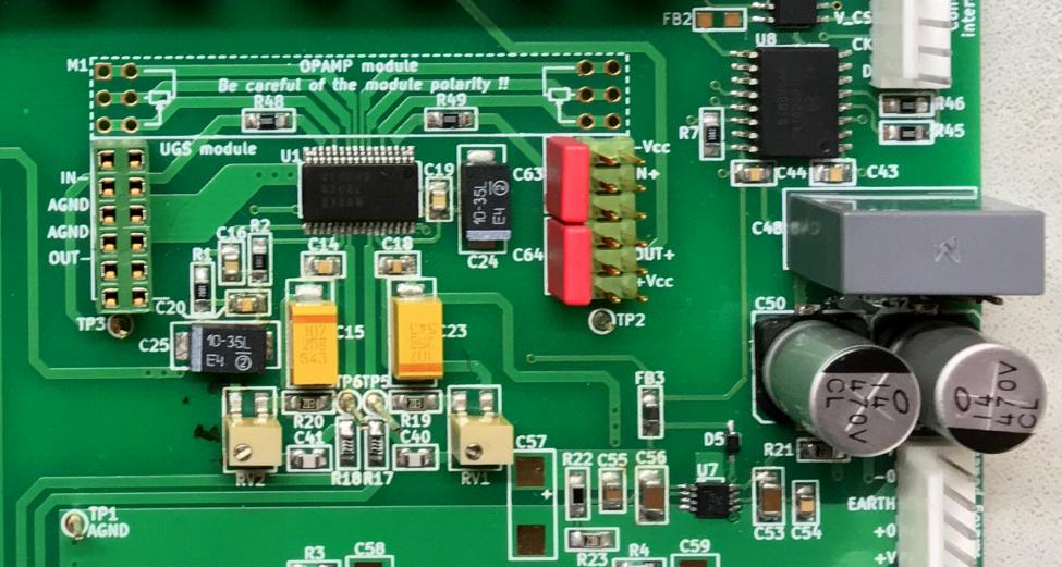

    Pre-amp oppdateringer
    Hei :)
    Vi har fått loddet litt til innemellom "slagene" på jobben. Begge pre-amp modulene er nå ferdig loddet, bortsatt fra input-capasitor. Denne (disse) er ikke kjøpt inn ennå. Den skal være på hele (totalt 47uF). Det er satt av plass til 3 stk. kondensatorer som kan kobles i parallell, men plassen er begrenset. Den kan by-passes med et rele. Har ikke bestemt meg helt ennå, hva som havner her ?
    Ellers er kortene nå komplette med de komponentene som manglet. Her er ett av kortene:
    Detaljer med Muse volum-chippen:
    Har også begynnt å lodde UGS modulene, men får ikke gjort mer her før jeg får matchet dual-fets´ene.
    I morgen skal vi (prøve) å fortsette med microcontroller-kortet . Har fått resten av delene til det. Ellers venter jeg på (enda) en tegning av frontplaten fra en kar i Portugal, han sitter å ren-tegner den nå. Betjeningsknapper er på vei fra Kina, de kommer nok om et par dager. Herlig aluminium kommer i morgen fra Sluket :).
    Det var dagens oppdatering ;)

    Borremaskin er alltid kjekt å ha, skulle nok fungere bra over lengre tid så lenge en ikke overoppheter eller kjører den for hardt. Er tross alt grønn Bosch (for privat bruk) og ikke blå Bosch (for proff bruk).

    " Splitter ny benke-boremaskin står klar.........."
    Skriv litt om hvordan den er i bruk når du har lekt med den er du snill.
    (tror kanskje ikke jeg skal teste denne på jobben.... men til borring på topplater til røramper kan det være verd å vurdere...?)

    Hei Sluket :)
    Ta tak i chucken og beveg den horisontalt. Den er noe utsatt for slark i opplagringen fra fabrikk og det er grunn nok for reklamasjon, spør du meg. Er du heldig (eller ikke uheldig) så er din tight og fin. Fin-fin hobbymaskin.

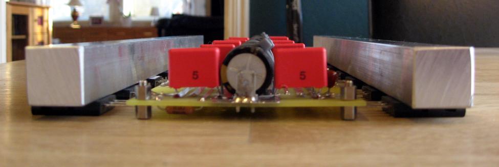

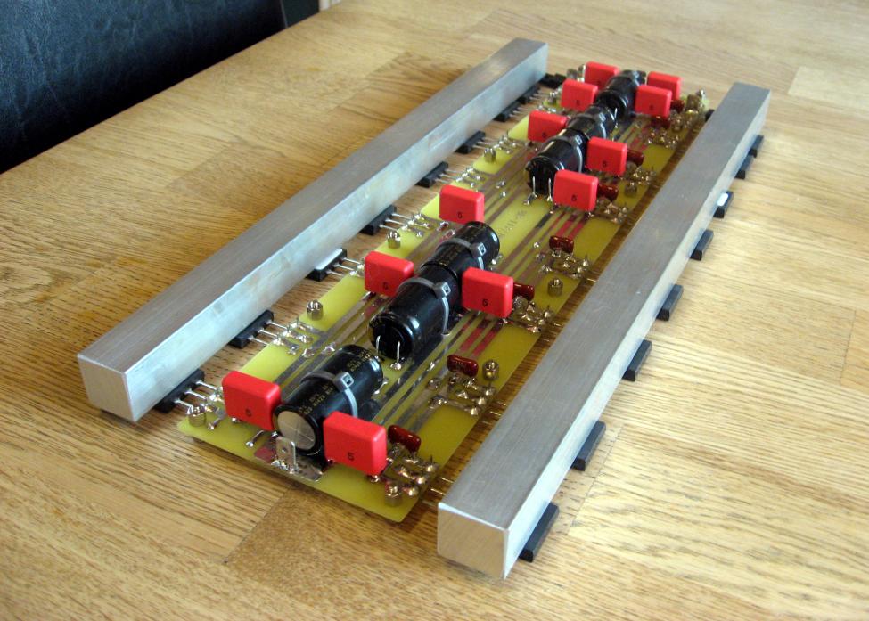

    Dagens.......
    Hei :)
    Angående Bosch boremaskinen, så skal jeg gi dere en tilbakemelding når jeg har fått testet den litt.
    I dag fikk vi loddet inn resten av komponentene til microkontroller-kortet. Her mangler det nå kun to komponenter, en diode jeg hadde glemt å bestille, pluss en IC som er restnotert. Bestiller like godt disse fra Elfa, da jeg trenger en del monteringsmateriell også.
    Og så kom alu.´n da :)
    Blikke no termisk runaway her se :cool:

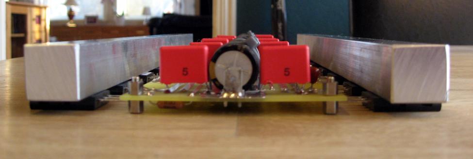

    Montert med 4 eller 5mm unbracoskruer så skulle det bli et jevnt og godt press. Forsenker til hodene, og leverer de til eloksering når de er ferdig boret.
    Mvh.
    Johnny

    Way to go! Helt riktig dimensjon. Regner med du skal eloksere de sort? Sort leder også varmen BORT bedre, ikke bare trekker til seg. Testet ut dette på noen kjøleribber for en del år siden. Flere graders forskjell i virkning.
    En annen ting med såpass groveskinner er også at det hjelper til med å unngå "Warp" ved eloksering, som godt kan skj med mindre profiler. Ikke uvanlig med bl.a. litt tynne plater.
    Drossel
    05.05.2012
    11.292
    3.847
    Ca
    20 % forskell mener jeg
    Jeg har prøvet det med skinner henover transistorerne. Det var 3 mm kobber og det var for tyndt. Resultatet var termal runaway. Var Gryphon M 100 diagram ( NLE 100). Dette var en videreudvikling af Primare 928 som jeg også har diagram til.

    Hei Sluket :)
    Ja, de blir eloksert sorte. Er veldig fornøyd med dimensjonen selv, og som du sier så holder de seg rette etter en etterbehandling. De gir også rom for forsenkning av hodene til unbraco-skruene. Tror dette blir bra.
    Mvh.
    Johnny
    Audiomix
    05.07.2004
    13.444
    5.663
    Kongsberg
    34
    Obs!
    Det holder ikke om det er sort.
    Må være metallisk sort overflate.
    Eloksering f.eks.
    Sort "maling" vil redusere varmeutstrålingen.

    Hei :)
    Som nevnt, blir de eloksert, ikke noe annet. MEN, nå er det tross alt motsatt side av transene (mot kjøleprofilen) som skal lede bort all varmen.
    Mvh.
    Johnny
    gwikse
    10.02.2006
    1.092
    256
    Med mindre kvadratstangen er i kontakt med kjøleribben vil det ikke ha noen nevneverdig innvirking på kjølingen om den er eloksert, pulverlakkert eller lakkert. Den har for liten overflate til å bli ett kjølemedium. Du kan profilere den slik at den kommer i kontakt med kjøleribben (utskjæringer for transene). I det tilfellet vil glatt overflate være best for minst mulig termisk motstand da den i praksis vil bli en termisk overføringsblokk fra baksiden av tranniene til kjølefinnene.
    Ine123
    20.09.2013
    2.892
    4.885
    Halden
    Hei @gwikse :)
    Her har du helt rett, men jeg tror mange misforstår ? Den er kun et "medium" for å presse transistorene mot kjøleprofilen. Om jeg lakkerer den sort, gul, lilla, eller elokserer den sort har overhodet ingen betydning. Det er kjøleprofilen som skal avlede varmen, kvadratstangen skal kun presse transistorene mot kjøleprofilen.
    Jeg kommer uansett til å eloksere den sort, da kun for "utseende" sin del .
    Mvh.
    Johnny

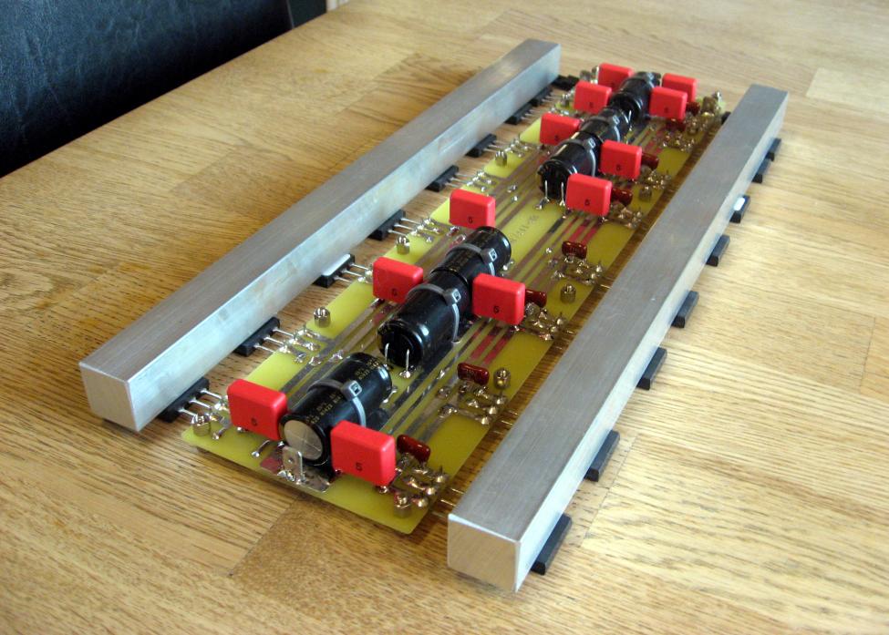

    Hei :)
    Vis vedlegget 376967
    Vis vedlegget 376969
    Mvh.
    Johnny
    Vakkert....
