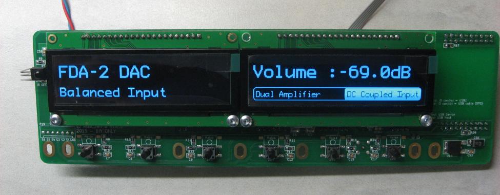

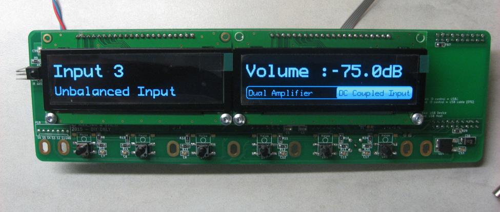

    Hei :)
    Kortet fungerer 100% etter oppskriften. Men, dette var en øvelse jeg gjerne ikke gjentar. En stor takk går til min arbeidskollega (som nå er sertifisert SMD-lodding instruktør). Uten hans hjelp, ville ikke dette være mulig å gjennomføre. Det kan virke ganske enkelt, men dere aner ikke hvor mange SMD-komponenter som sitter på dette kortet ?

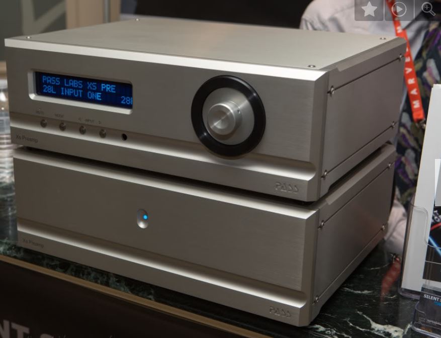

    Kabinett drodling for pre-amp.
    Hei :)
    Sitter å drodler litt ang. kabinetter til denne pre-ampen. Siden det er en Pass-konstruksjon i utgangspunktet (UGS-moduler + Muse volumkontroll), så hvorfor ikke ?
    Pass sin Xs pre-amp. To-delt kabinett, power-supply har sitt eget kabinett.
    Har sjekket målene på kabinettene, og fant ut at Modu har kabinetter med ganske så like mål, (Slimline 04/350mm med 10mm front). Fronten til Pass er nok noe tykkere, så her får jeg jukse litt :rolleyes:
    Liker ikke helt volumknotten som stikker over høyden av kabinettet, her vil gå for en som ikke gjør det. Blir romslige kabinetter som gjør det mulig å dra den helt ut når det gjelder power-supply. Innspill ?

    Nå som det er lys i tunnelen, eller displayet, betyr det at du har noen av modulene helt ferdigbygd og klar for montering i kabinett?
    Ine123
    20.09.2013
    2.892
    4.885
    Halden
    Hei :)
    Det meste er på plass, kun en restordre fra Elfa som mangler. Gennstår også å lodde ferdig UGS modulene, samt lage heathsink til disse.

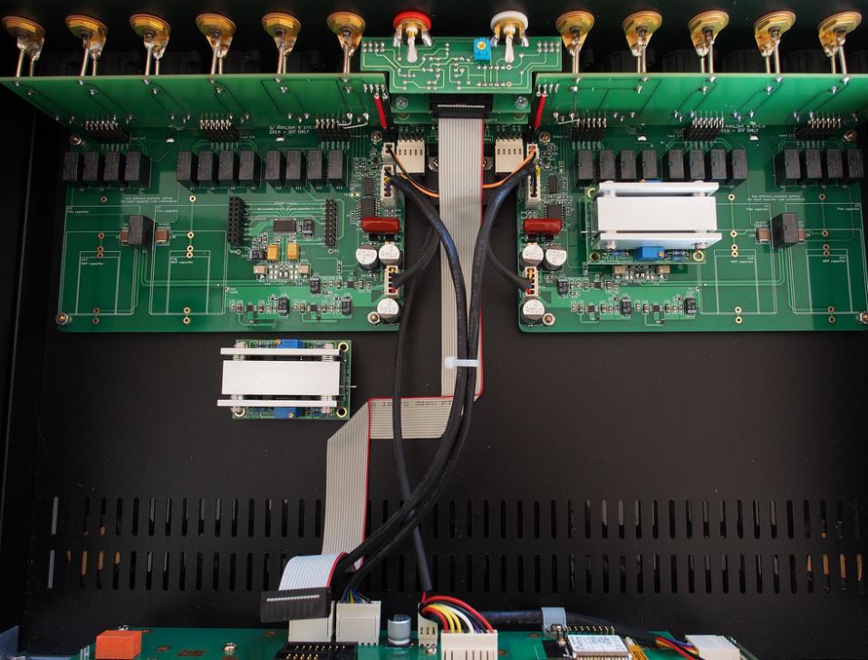

    Powersupply på bilde under, er kun for testing/ oppstart, blir erstattet av noe mere "bøsere" senere. Alt blir testet på ei fjøl til å begynne med.
    Noen regulatorer skal også loddes inn, ligger klare. Arbeidstegninger til Modu gjennstår, dette er et møysommelig arbeide som må planlegges godt og tar litt tid. Konnektorer er på plass, men disse må termineres (flatkabel og Molex connectorer). Mye arbeide gjennstår, men er meget happy med at micro-contollerkortet med displayer virker som det skal. :) Dette kortet tok lang tid å få sammen.
    Slik ser det ut nå:
    Det hele skal vel se ut noe som dette her ( vist med gammel rev. av kortene) :

    Ja, men flatkabler MÅ IKKE brettes!! Elektronene kjører seg i hjel i svingene!! Og så kommer danskene og tar deg :cool:
    Kriger har startet av mindre!! Vær forsiktig med slikt! :)
    Fra spøk til revolver. Det du bygger Johnny er bare så spikrakt lekkert at jeg må bare ta av meg hatten og luen og alt det der!
    Det ligger ikke få timer bak alt det her, det er lett å se! Kjør på! :)

    Vil bare gjøre oppmerksom på at det siste bildet ikke er fra meg, men fra en franskmann som har bygget første rev.av denne pre-ampen. Bildet er noen år gammelt. Håper jeg kan bygge den like bra ?
    Veldig artig at tråen har livnet til :)
    Ja, det går i "rykk og napp". Har familie og hus å ta vare på også, så tiden rekker ikke alltid til. Noen ganger går jeg også lei, og noen ganger (ofte) grubler jeg alltid for mye med planlegging. Så, fort går det ikke.....
    Når det gjelder kabinetter til denne pre-ampen, så blir det nok Modu kabinetter som vist. Power-supply blir nok shuntregulatorer fra All-Fet Audio, muligens med Hammond chokes. Samme oppskrift som jeg brukte i Borbely Pre-ampen.

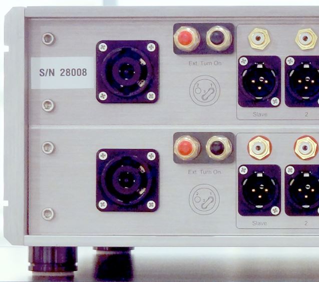

    Hva har Pass brukt som power-kontakter her ? Er det Speakon ?
    Hvis JA, hvor mange poler finnes de i, og hvor kjøper man de til beste pris ?
    Utrolig mye som skal tilpasses. Har trua, dog ;)
    Mvh.
    Johnny
    Auditor
    27.02.2006
    12.086
    4.361
    Ser ut som Speakon, men jeg er langtfra sikker..De der skal kunne låses om det er nevnte merke..

    Det er nok Speakon. Ser at de finnes som 4 pol og 8 pol. Passer bra, her er et bilde fra Elfa.

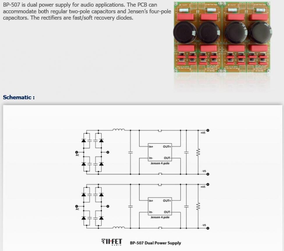

    Likerettere/glatting:
    Her blir det kort fra AllFet Audio, som jeg setter inn kun de komponenter jeg selv ønsker. Det blir to slike dual kort.
