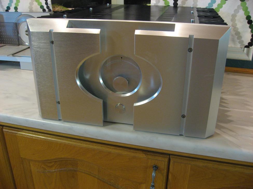

    Ine ;håndtaket (som jeg nettopp snudde), har en sylskarp kant (som et knivblad). Jeg blør allerede i en finger."
    men er det ikke det de mener om å blø for en god sak ":)
    Kult kabinett , da er du i gang igjen

    He,he....her er det ikke bare fingeren som blør, det gjør bank-kontoen også ;). Kabinettet stod til forventningene, bare små miss som lett kan rettes opp. Er i gang hele tiden, jeg........tar bare litt tid, som f.eks tråle gjennom kinesike DIY forum med tråder på 50 sider. Slikt kan ta pusten fra en, tro meg ;).

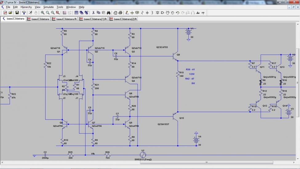

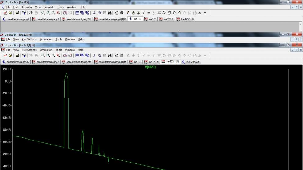

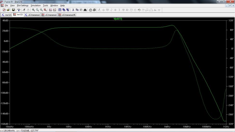

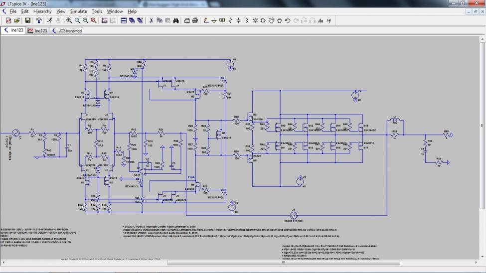

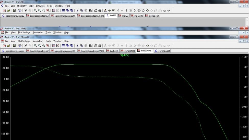

    TJa ikje så værst ! simulert i 2 Ohm last:
    Zippfila inneholder asc fil dvs fil for LTspice. som vist, her er noen simmuleringsresultater i 2 Ohm last:
    NB! Jeg måtte ha C5 og C6 som vist for å få stabilitet ! Dersom din oscillerer uten stabiliserings kondisene har du en idè.
    Have fun !
    fft bildene er fra hhv 2Khz og 20Khz med last lik 2 Ohm

    Eh Javell... kan du først laste ned, kople deg av nett, disable panda, installere som admin. Venstreklikk og kjør som administrator dersom mulig.
    Joa fire par for enkelhets skyld slik at det kom fram i skjema på skjerm vettugt/ lesbart alt på en gang. I programmet kopierer man bare alle utgangene med tilledning og kopler på, det er gjort på sekunder. ;)
    -angående to mos driver+mos utgang vil hver av dem med sine serie restans på gate sammen med Cinn medføre en liten fasedreining/forsinkelse som hver for seg gir opp mot 90 grader fasedreining, tilsammen opp til 180 grader, alt over 45 med 1:1 tilbakekopling er no good, som i praksis betyr reduser forsterkningen i ett eller flere trinn, gjøres frekvensavhengig. Derfor ser det ut til at du trenger en form for stabilisering.
    Det ville jo være fint om du slapp en blow up start selv om variaken vil hjelpe en stund ;)
    Tar meg tid, jo vel det er vel fordi det var relativt fort gjort med litt mye kopiering og liming fra andre kretser i samlingen OG sist men ikke minst fikk jeg litt lyst til å starte på en klassiker med nesten samme krets eller design basis om man vil.

    Nuvel, det var vel en litt vel tøff last som ble presentert.under 2 Ohm med halvparten av utgangene... så bekymringen er vel ikke SÅ stor selv om simmuleringen forteller at noget skjer i området 2-10Mhz... ?
    EDIT: Med zobel nettverket på utgangen ser alt ut til å roe seg. Da kan man vel modifisere kretsen litt? siden det først er snakk om galskap her eller??

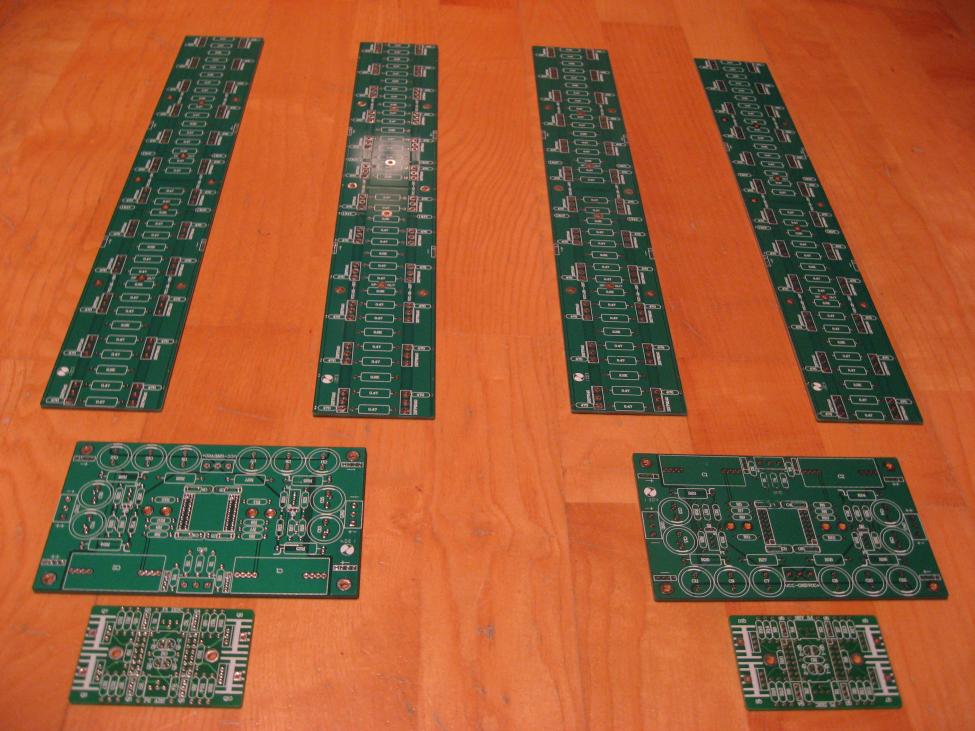

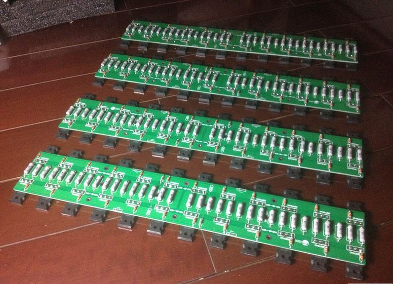

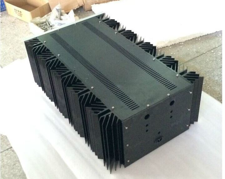

    Da ankom det en pakke med PCBs fra det fjerne østen i dag. Disse er til 160W Kl.A monotrinnene. Utrolig vanskelig å oppdrive. Disse er kjøpt fra en DIYèr, ikke et firma. Pakken skulle inneholde 16 stk. pcb`s , men dessverre var det bare 12 stk. i pakken. Jeg hadde bestilt kort til 4 monotrinn (det går med 4 kort til hvert monotrinn). Det manglet 4 output pcb`s , så nå har jeg to brukelige sett, og to ubrukelige sett. Det ene settet var tiltenkt en DIY venn her på HiFi sentralen. Har sendt en mail til selger om at det mangler fire kort, og bedt han om å ettersende de. Får håpe det er en ærlig person. Det eneste jeg har å "støtte meg til", er at jeg har betalt med PayPal. Men, her kan det jo komme til påstand mot påstand. Jeg avventer svar......
    Her er kortene til to monotrinn:
    Utrolig flotte kort, men så forbannet at det mangler fire stk. To komplette sett (fire monotrinn) var også det siste som kunne oppdrives fra den kanten........., håper på en "tellefeil".
    Mvh.
    Johnny
    Vis vedlegget 289098
    Mvh.
    Johnny

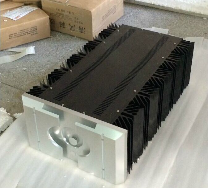

    Kan ikke like dette nei..
    Hei :)

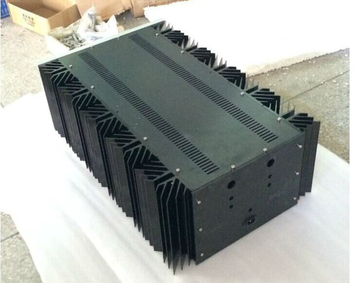

    Kabinett-spesialisten i Kina tar den "helt ut" :p :
    Vis vedlegget 289117 Vis vedlegget 289118
    70 Kg moro for en stakkars DIYèr ;)
    Prisene: Se selv.... Aluminum Big Amplifier Chassis Enclosure for Pass XA200 High Power Class A Amp | eBay
    Mvh.
    Johnny

    Hallo,
    det kabinettet må våre noe av det største jeg har sett!! 750mm innvendig lengde! Fytti katta..
    Veldig kjedelig med korta, men det er ikke en her som kan kopiere eller lage nye da? Du har jo originaler å se etter..Hjelper lite kr messig, men da er det håp om å få bygd..
    mvh Gisle

    Hei :)
    Ikke jeg heller, er jo jeg som sitter igjen med regningen. Får håpe at dette løser seg, avventer svar fra selger. :)
    Blir altfor dyrt, dette er dobbeltsidige kort med gjennompletteringer. Gidder ikke ofre meg mer nå for dette.......nok er nok. Skal gjøre hva jeg kan ang. selger, men der stopper det. Har brukt utrolig mye tid på å få tak i disse korta, håper at jeg får tilsendt de som mangler.
    Jeg får bygd, men ikke SRM, hvis ikke dette løser seg ? Håper på et positivt utfall :).
    Mvh.
    Johnny
    Reaksjoner: SRM
    Ine123
    20.09.2013
    2.892
    4.885
    Halden
    Hei :)
    Da har jeg sendt to e-mails til selger, uten å fått svar ennå :mad: . Ser ut til å bli noen dyre kort for meg dette. Lar han få et par dager til på å svare. Neste trinn, blir å ringe han (ja, jeg har hans Tlf. nummer og bostedsadresse). Noen ganger koster det en dyrt å hjelpe andre, dessverre :( .Lesson learned......
    Nye bestillinger er gjort:
    20 stk. Sprague 50000uF 60V er på vei.
    Mvh.
    Johnny
    Ine123
    20.09.2013
    2.892
    4.885
    Halden
    Hei :)
    Mvh.
    Johnny
    Hei:)
    da har jeg endelig fått svar fra selger. Han beklager sent svar og at han hadde sendt for få kort. Han skriver videre at de resterende fire kort vil bli sendt i morgen. :)
    Gode nyheter med andre ord :D
    Mvh.
    Johnny
